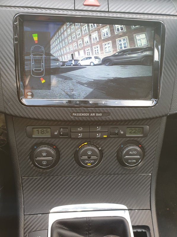

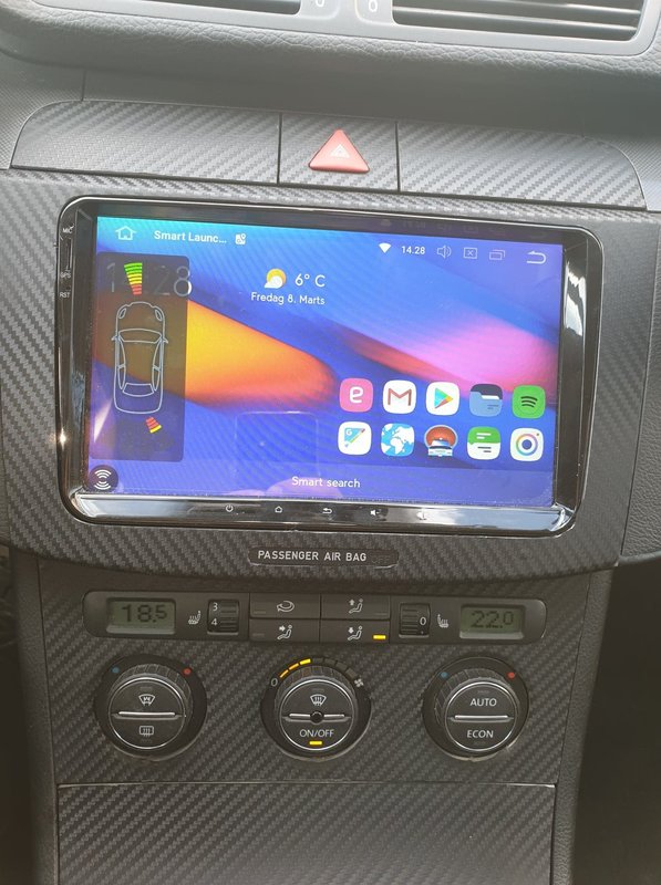

Købte mig en Passat 3C, og købte en med allerede en del udstyr, men den manglede nu aligevel lidt. Herunder kan i se udgangspunktet, efterfølgende af hvad jeg har i planerne. I må meget gerne komme med gode ideer!
Udgangspunktet:
Passat 3C 2.0 TDi 140 Hk.
comfortline salgstype 152, og er produceret 08.05.2006. Altså en af de sidste modelår 2006
- Halogen lygter, med kurvelys.
- RNS.
- Bluetooth.
- Varme i forruden.
- Varme i sæder både foran og bagved.
- El-Sæde i føresædet.
- Alarm med rum følere.
- Køl i handskerum
Upgrades:
- [ ] Nyt instrument (Skal bestilles)
- [ ] Nyt rat. Til 2009 model ish (Skal bestilles)
- [ ] Ny ratsamme modul (Skal bestilles)
- [ ] Automatisk Bagklap. (Skal bestilles)
- [ ] HomeLink Solskærm & knap (modul: 4h0907410 ) (Skal bestilles)
- [ ] VW Passat B8 Nakkestøtter
- [ ] Automatisk distanceregulering (ACC)

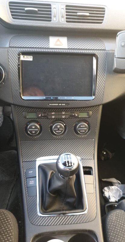

- [x] Foldpejle med (led lys under)

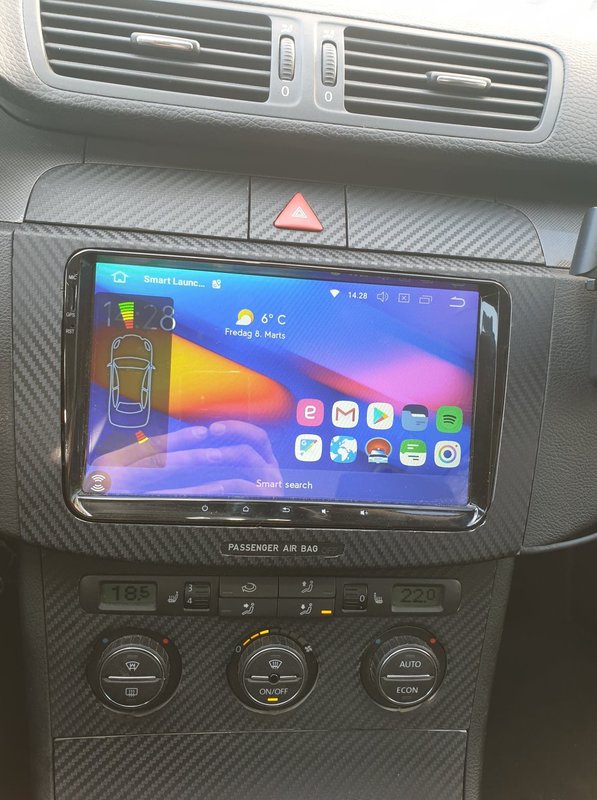

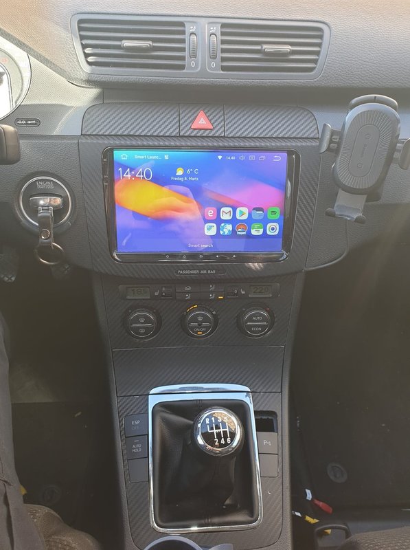

- [x] Xtrons Android 8.1 9” Skærm
- [x] Nyt bluetooth modul (Monteret)
- [x] Ny Gateway (Monteret og skiftet et par gange )
- [x] Led fod belysning for & bag (Pin 7 i BCM “B” )
- [ ] Baggagerum beskytter (Skal monteres)

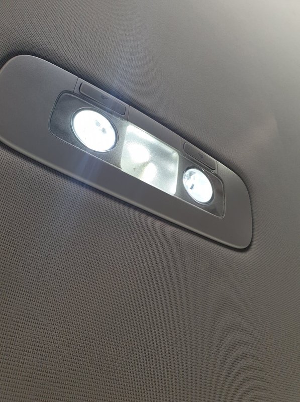

- [x] LED i kabinen
- [x] Carbon film på instrument board
- [x] Tågelygter med Led
- [x] Dansk navigation via Google maps
- [x] Andre fælge
- [x] Helårsdæk
- [x] Ny motor 50.000 km
- [x] Ny Turbo

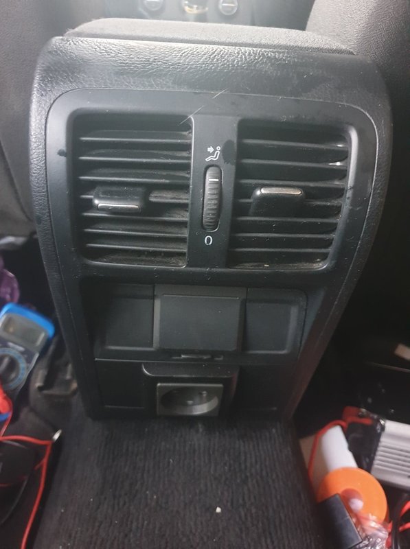

- [x] 230v Stikkontakt monteret bag armlæn
- [ ] Solfilm i ruderne (Kan ikke bestemmer mig for hvor meget eller lidt i %)

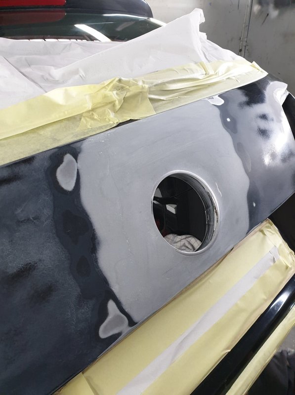

- [x] OPS (Pin 16 can High & Pin 6 Can Low)

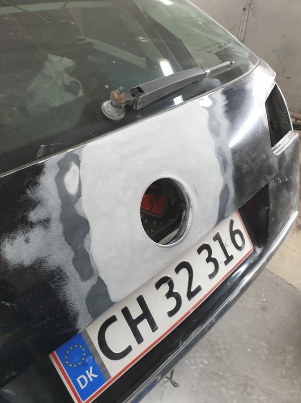

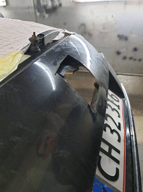

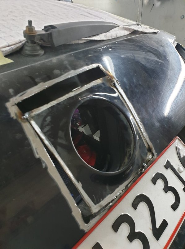

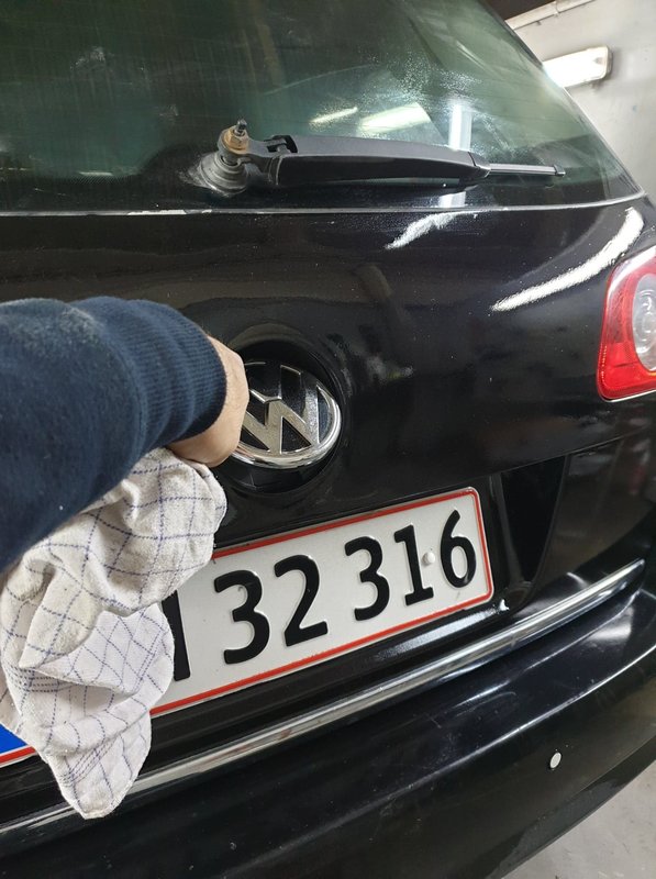

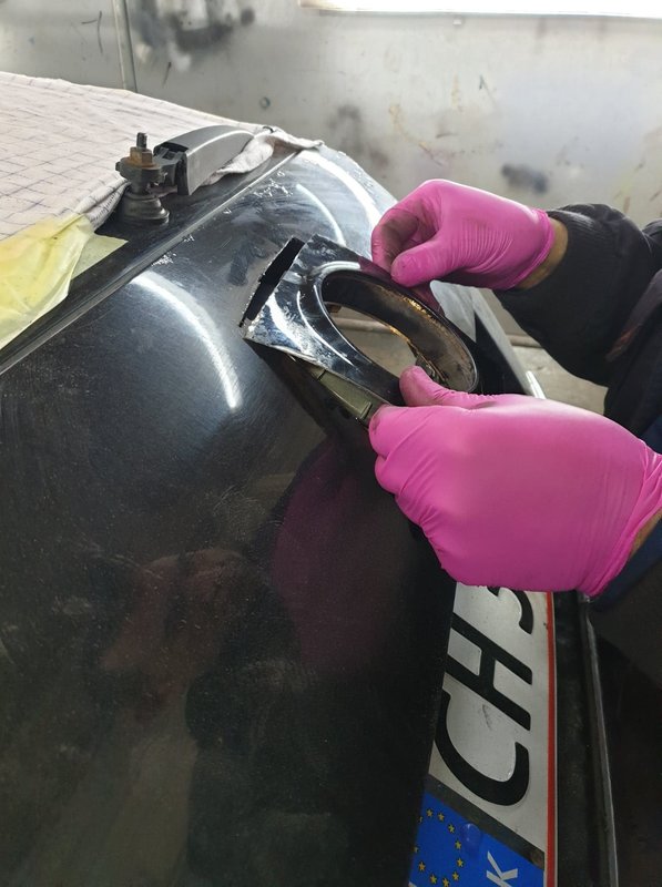

- [x] Front kamera i vw logoet
- [x] Bakkamera (Modul som sidder i VW Logo’et med ratstyrings funktion )
- [x] Udskiftning af gammel plastik emblem bag, til et fra Golf 6, så bakkamera passer)

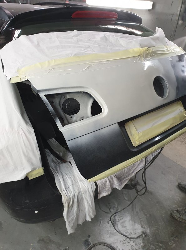

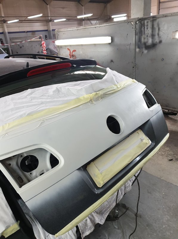

- [x] Lakering af bagklap
- [x] Nye dør moduler til fold spejle & puddle light (1K0 959 792 P & 1K0 959 793 P)
Skal have programeret følgende:
- [ ] Nye KM ændres til 52.000
- [ ] Automatisk foldning af spejle (Lås / Lås op)
- [ ] Dansk sprog
- [x] DLR -(Day light Running )
- [x] Parking sensor front / bag
- [ ] Parkeringsensor slå fra ved trailer
- [x] Coming Home Leaving Home funktion
- [x] Rear Tail Lights Donuts Style
- [x] Horn (sound) and Blink when lock car
- [x] rain closing hidden feature VCDS mod with rain sensor
- [ ] Cornering Lights activation
- [ ] Activate / Deactivate Big Digital Speedo On MFD
- [ ] Kodening af dør modul så det passer :)
Billeder af ombygningen kommer når jeg har fået samlet dem herunder. :)
