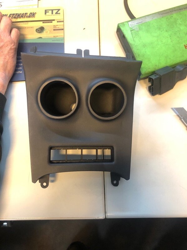

Vil på forhånd undskylde for min absolut ikke store viden om mekanik.
Anskaffede i december måned 2017, en mk5 fra 2006.
Bilen er dansk fra ny.
Udstyrslisten er ikke udover det sædvanlige.
Det har stort set været bilen fra helvede , siden den blev overtaget.
Tilbagevendende motorfejl, som vi ikke har kunne få bugt med.
Efter utallige forsøg på at finde småfejl og udbedre dem.

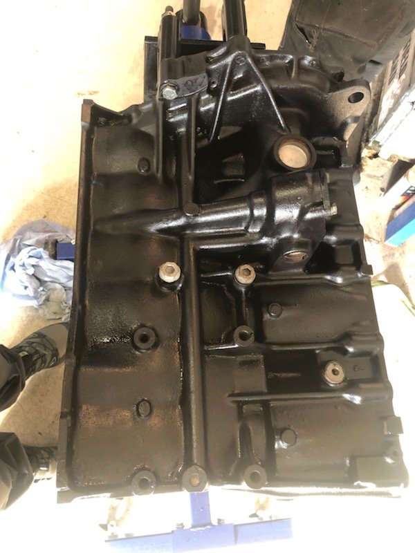

Faldt valget nu på at lave en gennem renovation af hele driv linen.

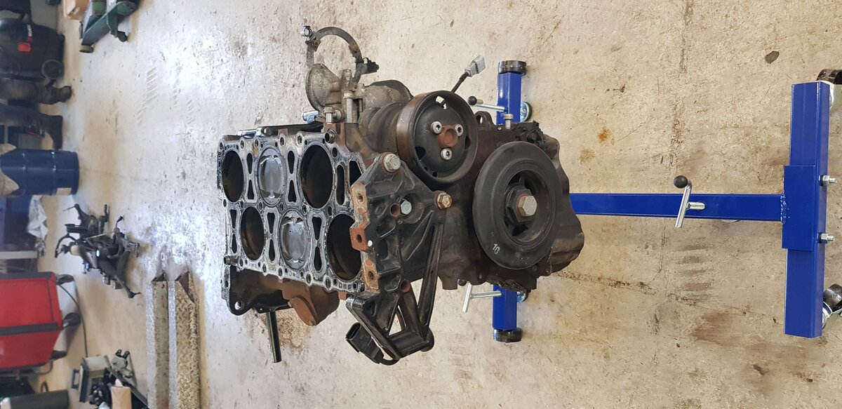

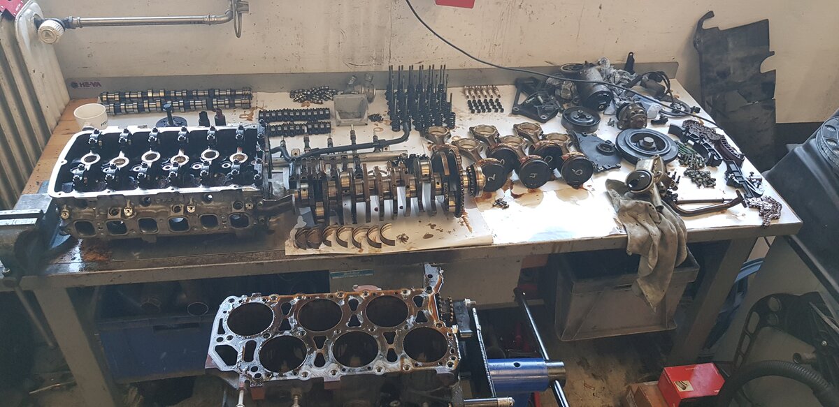

I skrivende stund er den skilt ad.

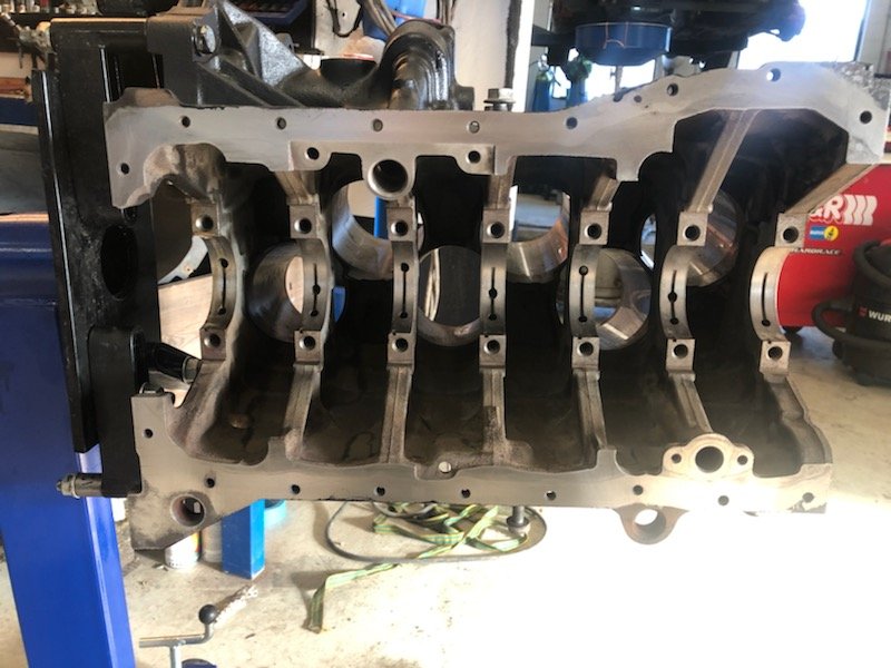

Blokken vasket og malet i matsort.

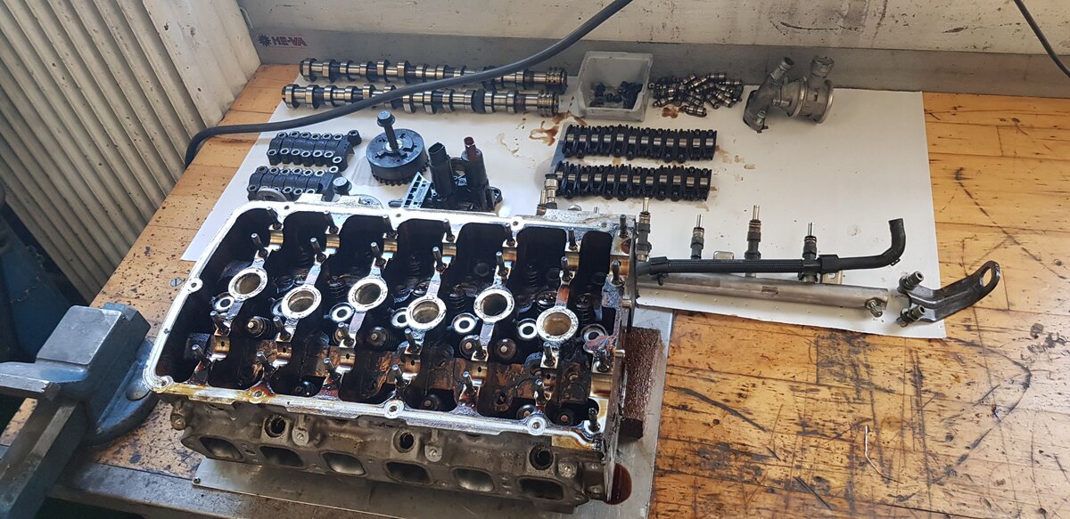

Toppen, topstykke og div. Dele er netop kommet tilbage fra vandslibning.
Det er jo sindssygt hvordan det kommer til at ligne nye dele, efter sådan en omgang.

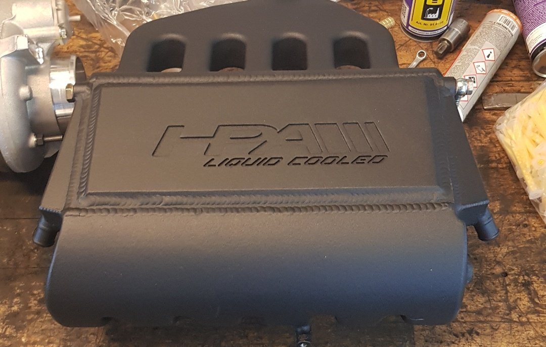

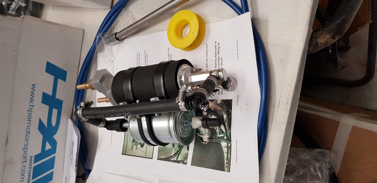

Kit fra HPA Full Throttle EFR 7670
er landet for 14 dage siden
Luft undervogn fra only charged dubs. Afventer stadig, da de laves på bestilling.
Nøjes med at skrive div. Dele til motor renovering, før listen er så lang at det ikke giver mening.
Carbon front fra osir bestilt hjem
Front og bag skørte fra rieger lige ankommet.
Tryk-ur holder til foran gearstangen bestilt.

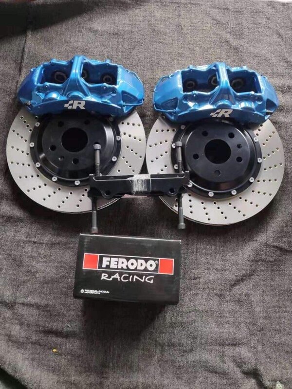

Gt 6 og gt 4 bremser i 360 .
Billeder og tekst opgraderes undervejs.

Ja der er bestemt nok at gå i gang med.
Og ja det er ret meget over min kunnen.
Derfor er det palms auto der hovedsageligt står for opbygning og samling
Det bliver super spændende og glæder mig allermest til at få driv linen driftsikker igen.

Et setback efter vi opdagede at der er 3 større ridser i den ene cylinder.
Løsning bliver opspring og større stempler.
Det skal lige tjekkes med HPA, så det sikres at kompression ikke ændres.

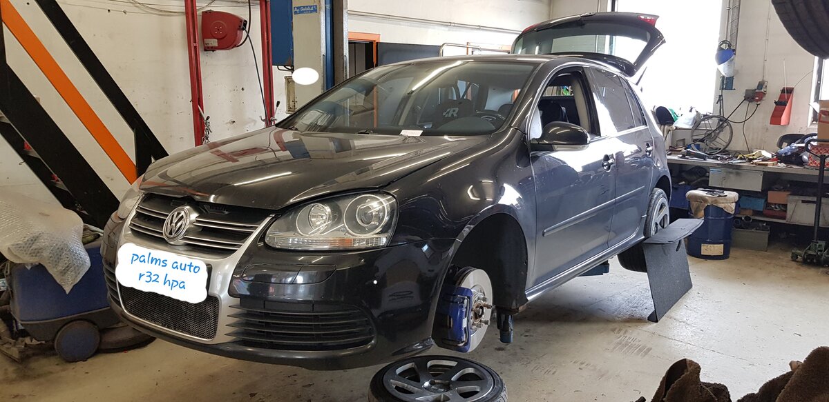

Nået at få samlet ventiler og fjedre i topstykket.
Opgraderede stempler bliver sendt med sammen med min motor styring, som pt. Ligger hos HPA i Canada.

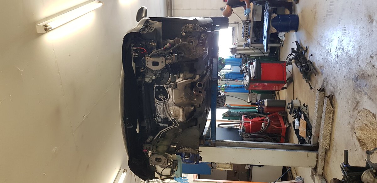

Motorrum vasket ned for snavs og fedt.
Ventiler renset for koks og slebet til i topstykket.

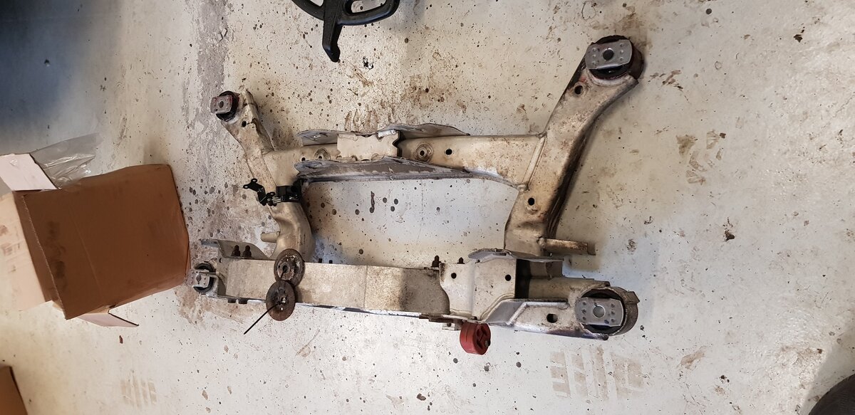

Front undervogn klargjort til ny undervogn.
Ca. 2 til 3 uger før vi kan komme meget længere.

Lige et spørgsmål til de mere erfarne.
Hvem kender til fælgproducenter som kan levere fælge der passer til gt6 og gt4 brembo kit?
Andet end oz ultraleggra.

Jeg mener også at OZ Superturismo også kan klare de store bremser. Men der er sikkert nogle andre der har heeelt styr på det.

Jeg har BBS Motorsport 19” fælge på min Golf 6R med Audi RS4 kalibre med tilhørende skiver på 380 mmLykkegaard skrev: ↑6. okt 2019, 11:43Lige et spørgsmål til de mere erfarne.

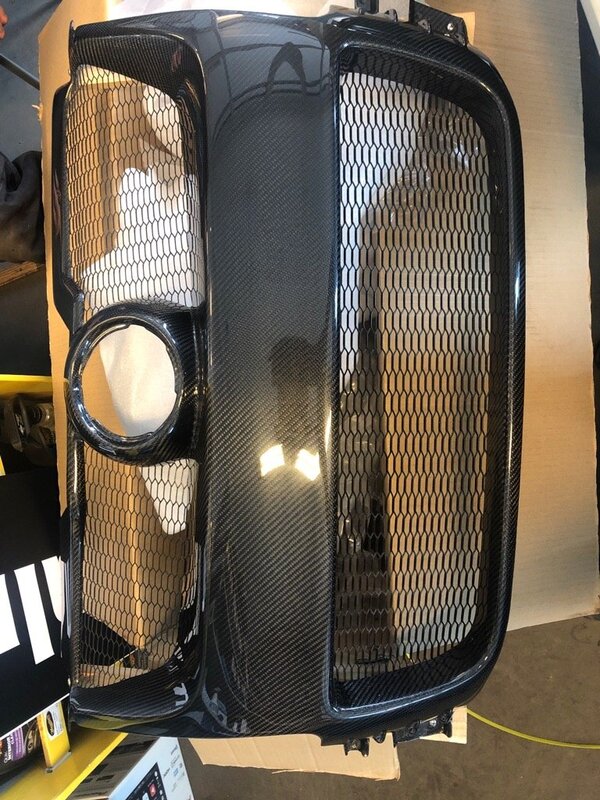

Til gengæld er der kommet carbon front hjem fra osir. Den glæder jeg til at se færdig på.
Andet end oz ultraleggra.![]()
Venter svar på et sæt 8,5×19 fra ispiri.
Krydser lidt meget fingre for dem

Der er valgt følgende kit fra HPA
https://www.hpamotorsports.com/full-thr ... k1-audi-tt
Det er opgjort til ca 470 hk.
Dog forventer vi med opgradering at vi når +/÷ 500.

Re: Vw mk5 r32 upgrade
Ny front og holder til ure.
Som bliver placeret i stedet for askebæger ved gearstangen
Hvilke ure vil du have monteret ?Lykkegaard skrev: ↑21. okt 2019, 18:41Ny front og holder til ure.
Istedet for de "brian" ure, kan man jo få en bette boks, så man får alle informationer man kunne ønske op i MFA skærmen
Bare et forslag.
Planen er lagt på et trykur og olie temp.Kronborg skrev: ↑22. okt 2019, 11:43Hvilke ure vil du have monteret ?Lykkegaard skrev: ↑21. okt 2019, 18:41Ny front og holder til ure.
Bare et forslag.
Har godt kigget på boks.
Men er en smule fan af de "Brian" ure.
Håber dog at en lidt mere diskret placering vil tone det meget ned.
Ellers kan det heldigvis laves om, hvis det ser helt galt ud.
Mit ønske ligger mest på at der ikke kommer til at sidde en masse i synsfeltet.
Ved godt at opkomling til mfa vil være den mest diskrete løsning.
Skal man have nogle lidt diskrete ure, så vil jeg anbefale Newsouth, de laver nogle rimelig diskrete ure.Lykkegaard skrev: ↑22. okt 2019, 18:46Planen er lagt på et trykur og olie temp.
Hvordan skrider det frem med dit projekt?
Det ser ud til at i er nået ret langt efter hånden![]()
De blå/røde farver er meget tæt på OEM farverne og passer godt sammen med resten. De forhandles f.eks af awesome-gti.

Så er vi endelig på vej Med at samle den igen
- Ekstra benzin pumpe
- 20200211_081745.jpg (106.74 KiB) Vist 23231 gange
Barbro vasket og nye bøsninger samt bærerne og bærekugler
- Nye bøsninger i bagbro
- 20200211_081805.jpg (161.77 KiB) Vist 23230 gange
