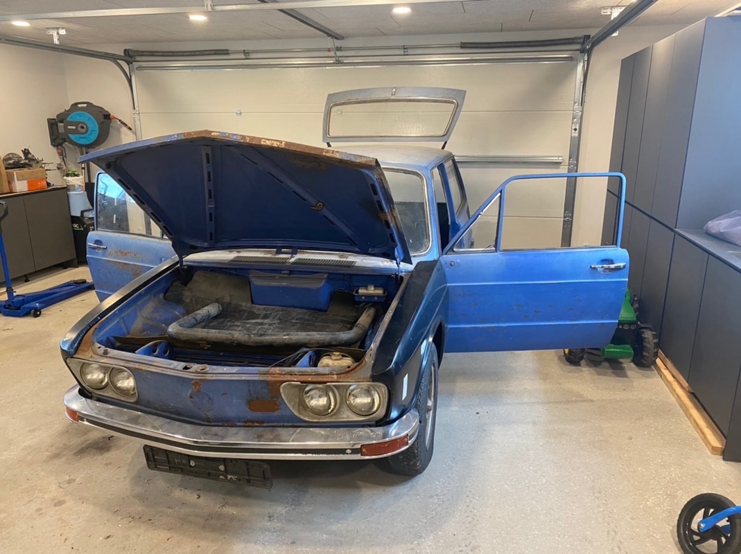

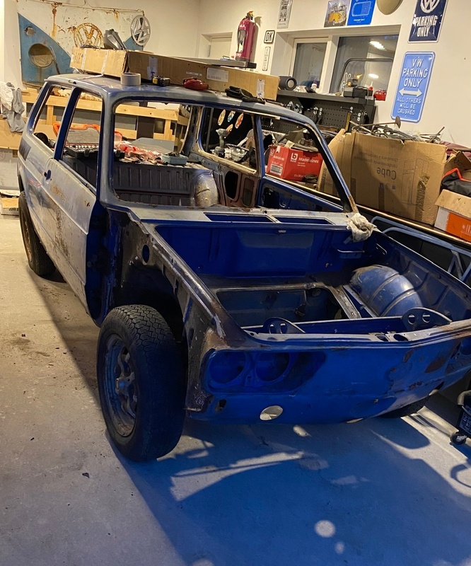

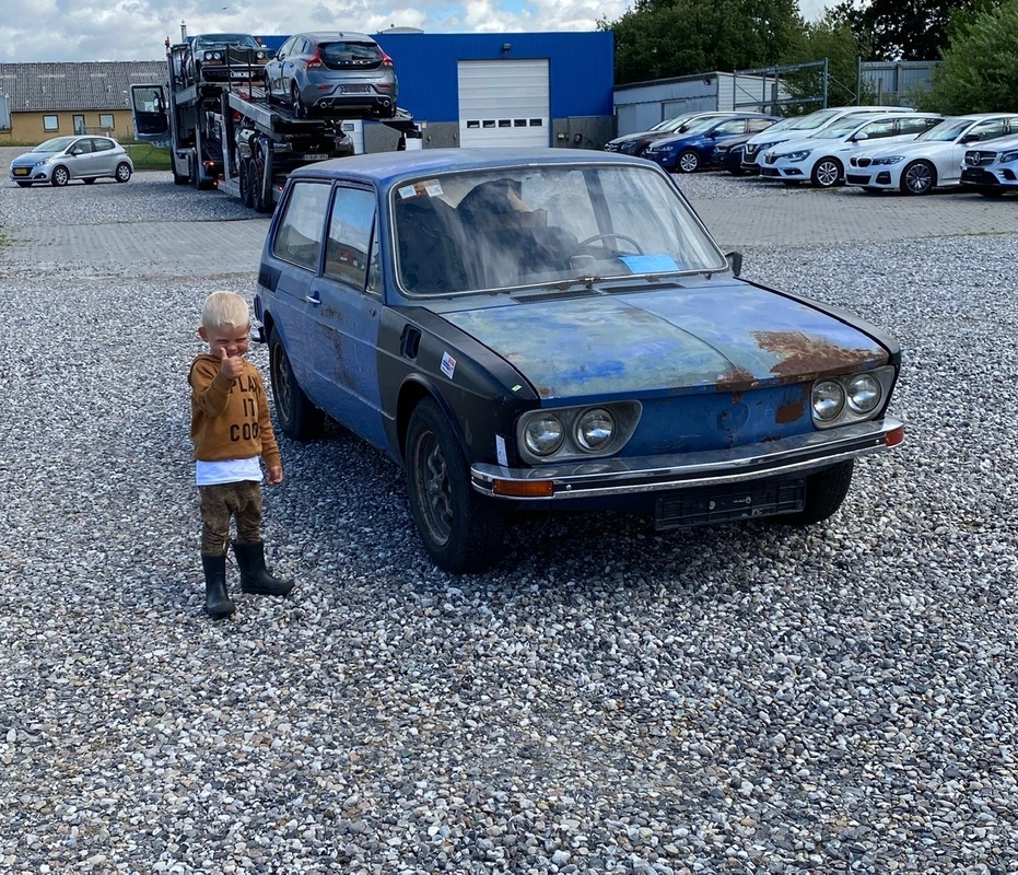

Her er lidt billeder og info om mit sidste indkøb af luftkølet.
Jeg har hele tiden manglet et alternativ til min splitbus, og enten var det en Golf 1 Vr6, eller noget helt andet.
Jeg så den på fb tilbage i februar, og har haft den lidt i baghovedet som et projekt der kunne være sjovt og lave.
Der var ikke rigtig nogle G1, der var værd og gå videre med, så i slut juni fik jeg kontakt til sælger i Belgien, og 3 uger senere var den i Dk.
Det er en vw Brasilia 1978
Den er sammensat af 3 tidligere vw’er
Bunden er fra en Karman-Ghia
Fronten er fra vw 411/412
A til C stolpe er fra vw type 3 variant

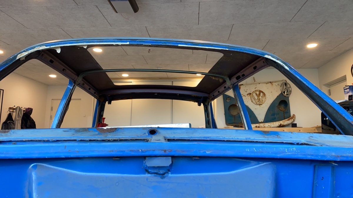

Planen var at den skulle væk indtil det blev efterår, og splitbussen skulle i vinterhi.
Men 1,5 time efter den var i garagen, begyndte jeg på den :lol:
Jeg fandt et Webasto foldetag, så der måtte skæres lidt i taget

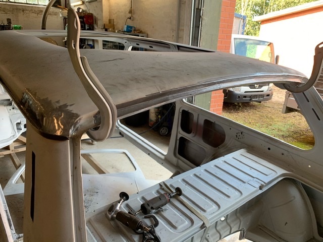

Pladesmeden snakker om 1 dags arbejde på karossen, og 1 time på bunden.
Den har kørt i Portugal, inden den røg til Belgien

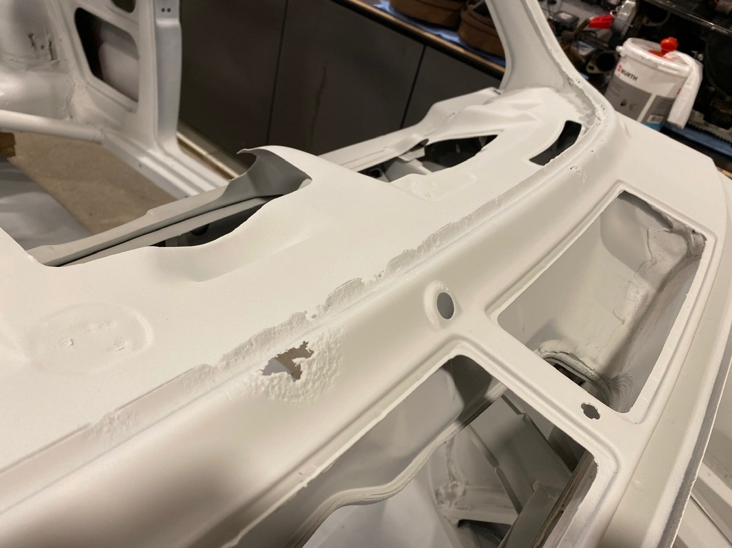

MortenAP
Re: Vw Brasilia 1978

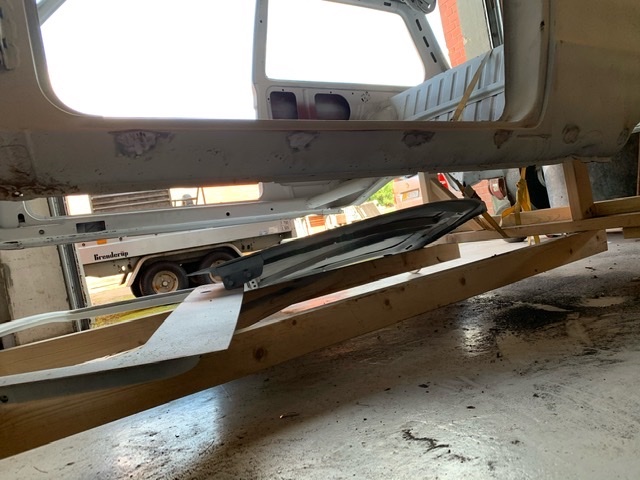

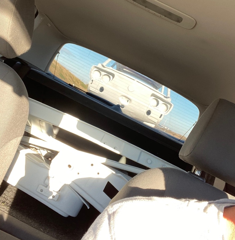

Indlæg af MortenAP » 1. sep 2020, 09:41

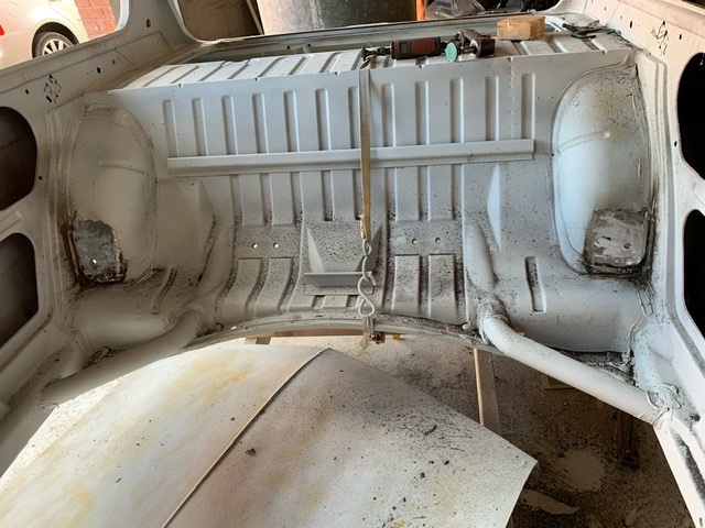

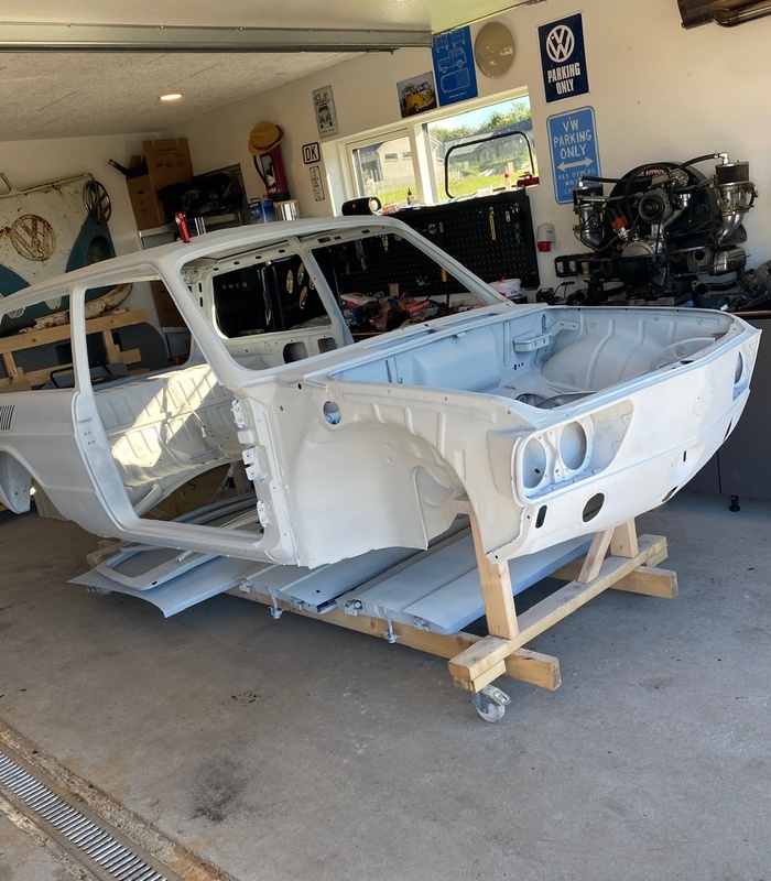

Så kom bilen hjem efter sodablæs og primer.
Den skulle gerne ryge afsted til pladesmeden i slutning af denne uge.

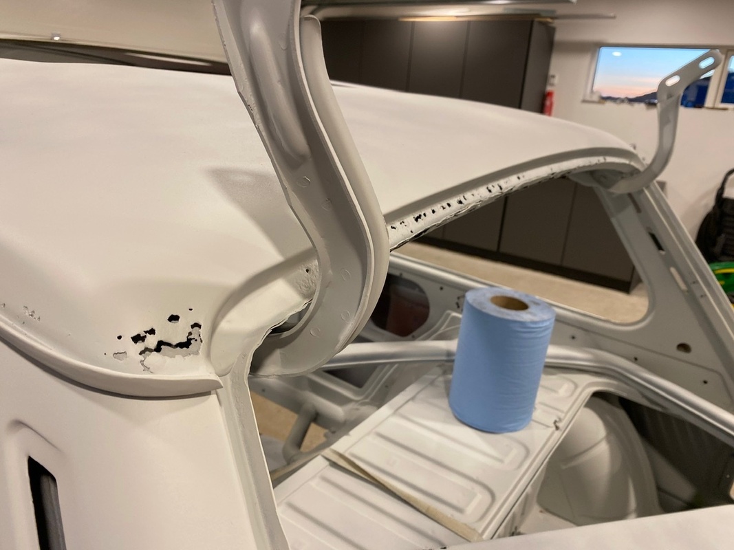

Hvordan ser pladesmeden hvad der skal skiftes når det hele er primet?
-indrømmer gerne at jeg ikke ved noget om rustarbejde, synes processen er sjov at følge.
Hvad forventer du det samlede karosseriarbejde kommer til at koste, til og med pladesmed?
Passat 2.0 150hk TDI EVO DSG Elegance (2020), DP, DC
MortenAP
Indlæg af MortenAP » 1. sep 2020, 10:47
Det er meget nemt og se :D
Den har været blæst ned til rå metal, og har så fået en 2 komponent primer som han kan svejse i uden og slibe primeren væk.
Jeg har ikke sat noget max. på pladearbejde, da man ikke kan få ret meget i skarringsdele.
Så alt hvad der er ved ruder og bagklap, skal laves i hånden

Jeg tænkte nu også på den overfladerust efter Dry Ice blæsning (ses f.eks i motorrum), fjernede du det ved nedslibning inden primer? Eller skal det først fikses senere?

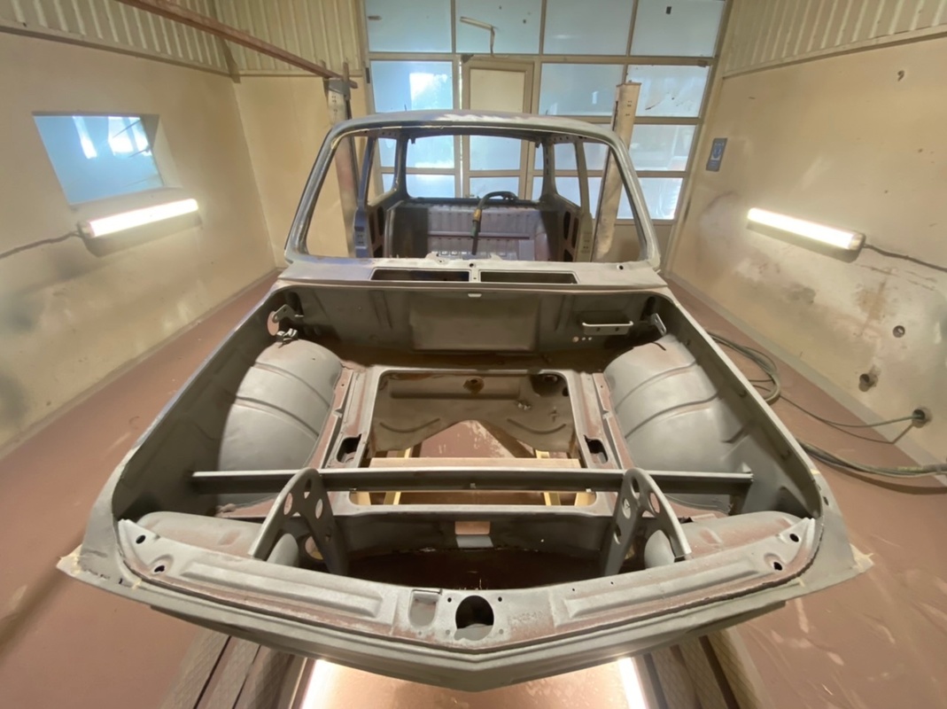

MortenAP
Indlæg af MortenAP » 1. sep 2020, 15:35
Der har ikke været noget overfladerust inden primer, den har stået i kabinen hele tiden imellem blæsning og primer. Der er lidt sealer tilbage som bliver taget senere
Hvis det er det der her på billedet er det overskydende materiale fra blæsning.
Indlæg af Letten » 1. sep 2020, 15:57
MortenAP skrev: ↑
1. sep 2020, 15:35
Ah, ja det så rødbrunt ud og jeg tænkte ikke Dry Ice efterlod noget og slet ikke farvet.
Men det har været blæsning efter Dry Ice så.
MortenAP
Indlæg af MortenAP » 1. sep 2020, 16:25
Det var også mening at den skulle ha været blæst med det, men efter par prøver skiftede vi produkt

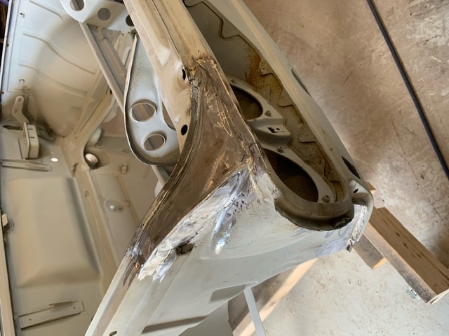

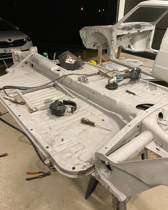

Indlæg af MortenAP » 6. sep 2020, 00:10

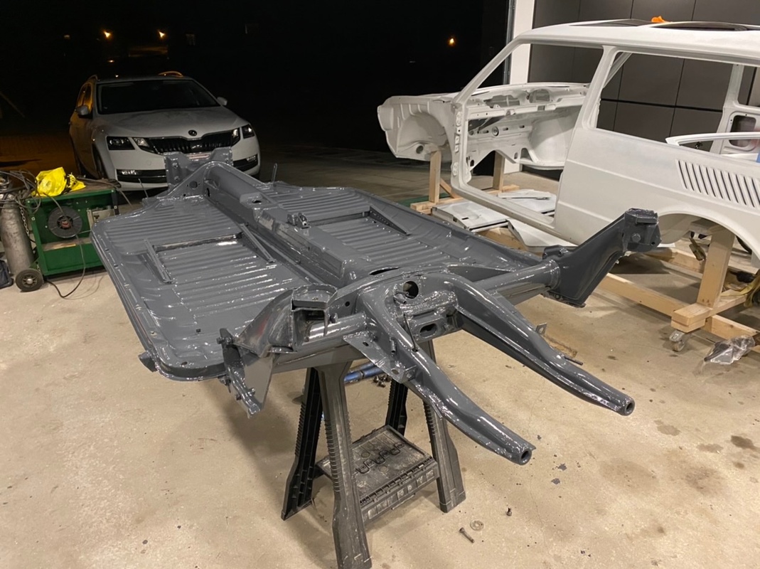

Fik hentet min bund og forbro fra sandblæser idag.
Forbro blev afleveret, så den kan blive smallet, og gjort justerbar.
Jeg fik svejst det ene hul på 1x1cm der var, og så et par små revner.
Fik også givet første gang epoxy

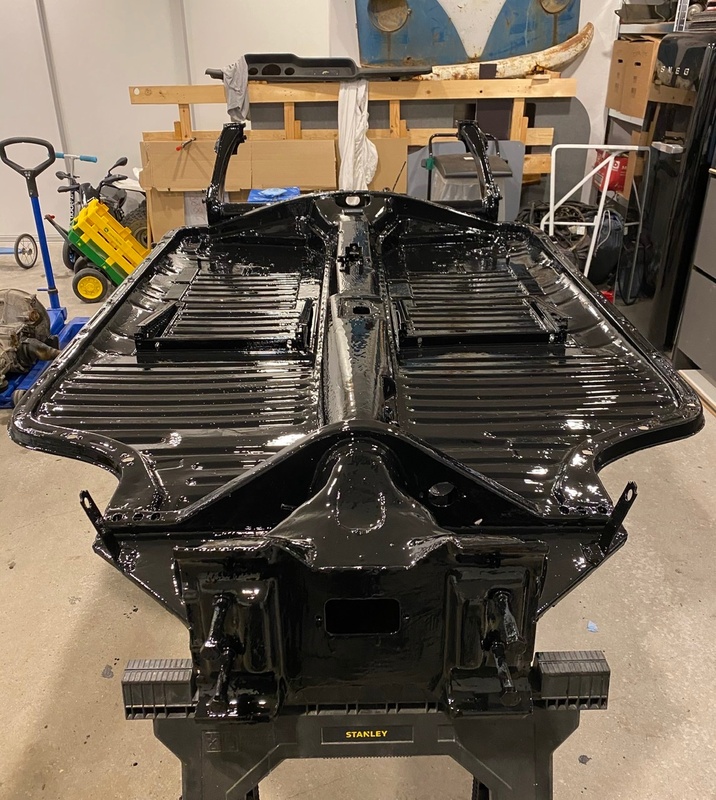

Indlæg af MortenAP » 10. sep 2020, 22:51
Fik givet bunden sealer og færdig bundmaling

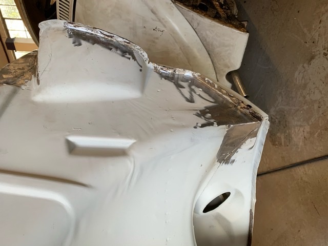

Pladesmeden har sendt lidt billeder.
Han regner med at den er klar til weekenden.
