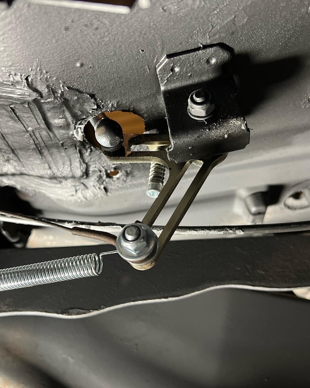

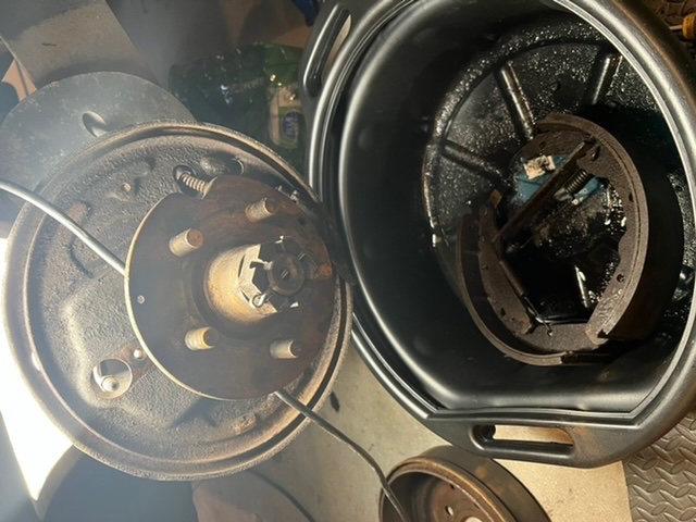

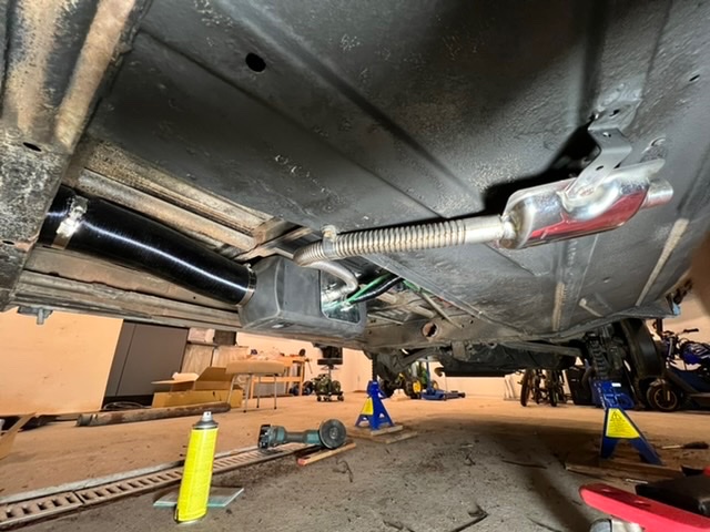

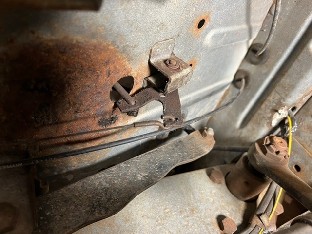

Bilen er røg i vinterhi for i år, men jeg nåede og få tjekket op på bremser. Alt er mere eller mindre skiftet ud til nyt, kablerne valgte jeg dog st beholde, da det er de originale med smørenipler i.

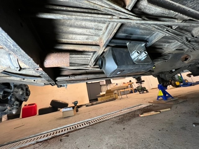

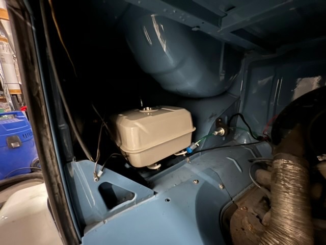

Har fået monteret et oliefyr, som er koblet på de originale varmerør.

Speedertrækket er skiftet ud til et system fra Butty Bits, som er mere behagelig og køre med.

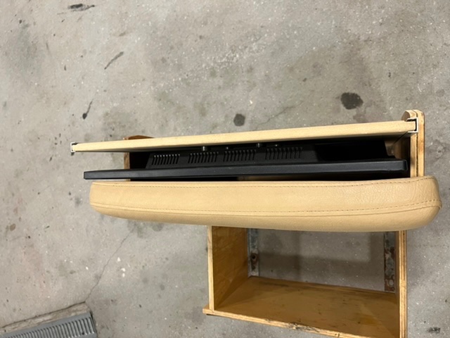

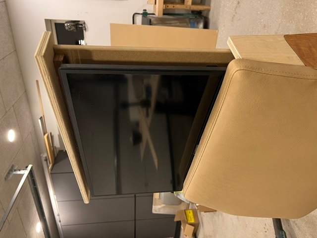

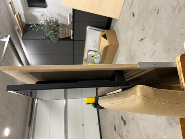

Jeg har købt et 21,5” tv som skal monteres i ryglænet på Buddy sædet(sædet lige bag førersædet)
Det kommer til og køre op og ned via en lineær akturator, som styres af en elrude kontakt.
Det hele er lavet sådan at det kan føres tilbage til det originale, uden at have ødelagt noget.
Det skal nok laves lidt småjusteringer, når bussen kommer hjem og stå igen.

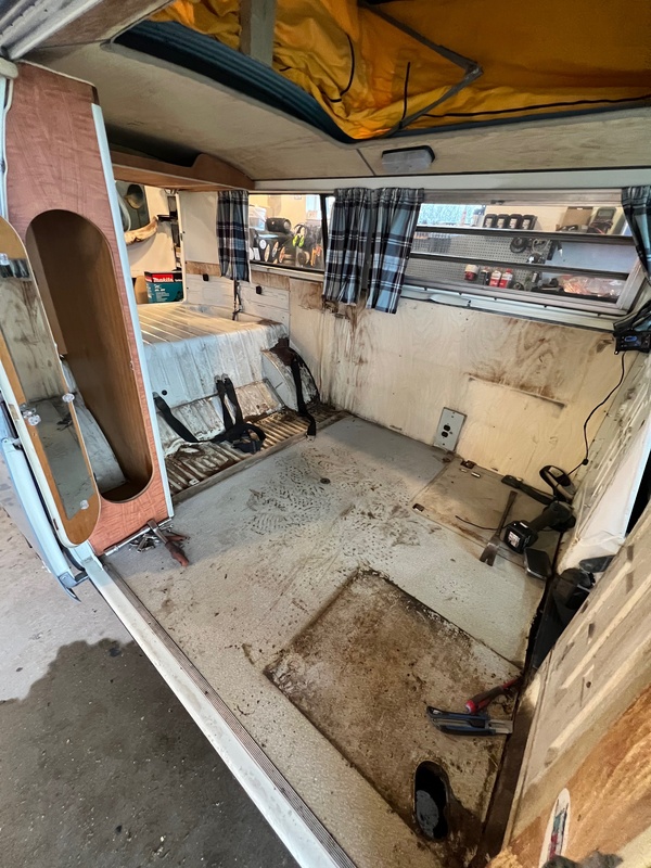

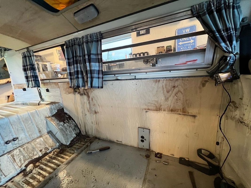

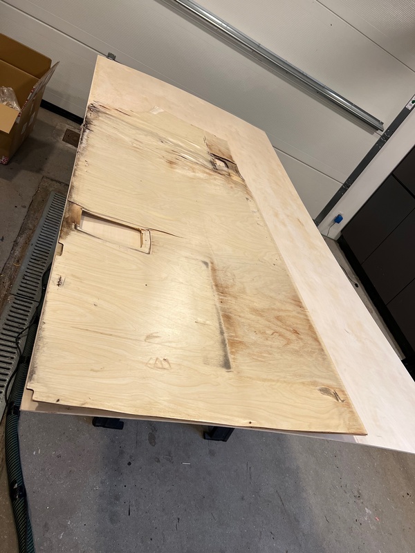

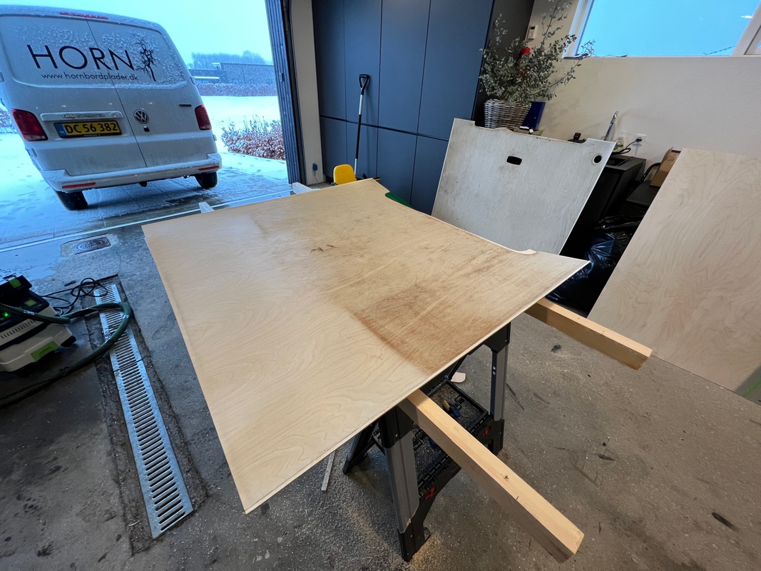

Jeg har hevet bussen hjem igen efter 1 måneds vinterhi.

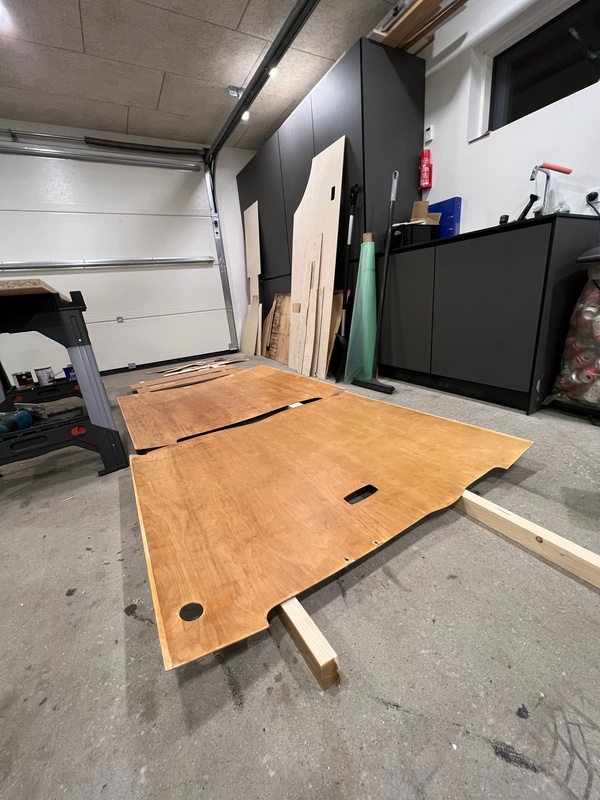

Planen er at der skal nyt birkefinér på sider og loft.
Der bliver lavet en stor seng i taget istedetfor en enkelt køje.
Der bygge forbrugsbatteri i til div. elektronik

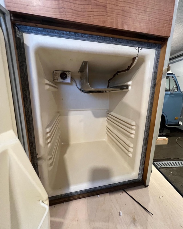

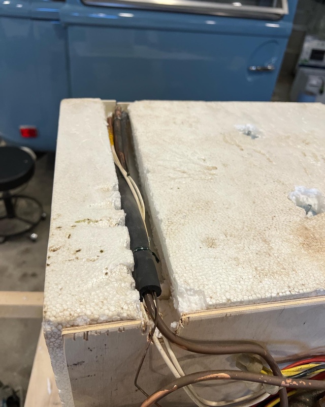

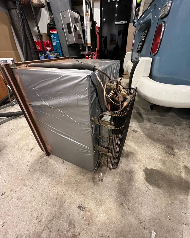

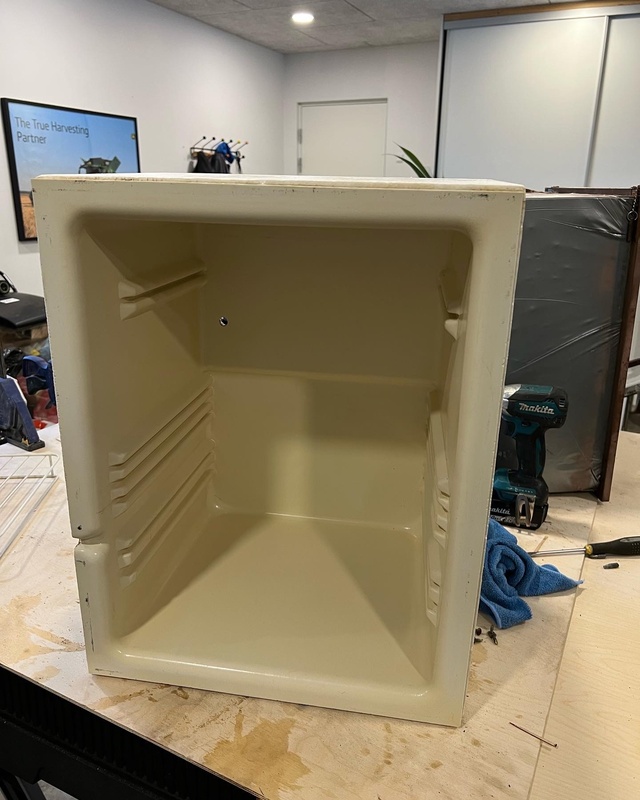

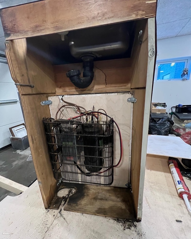

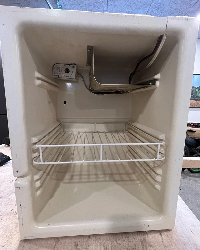

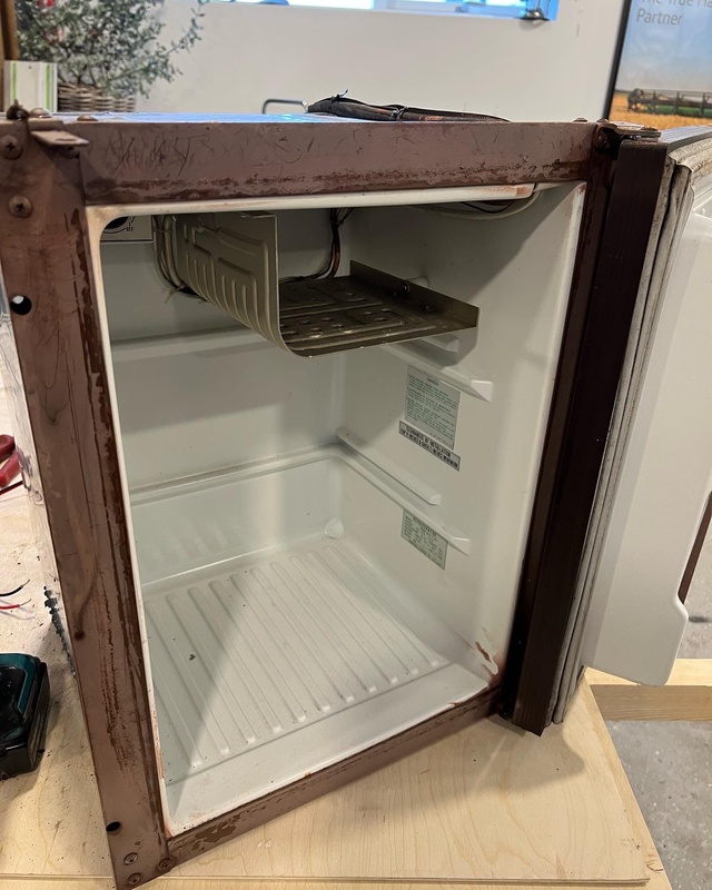

Har fået bygget et køleelement fra et 12v køleskab ind i det originale “køleskab”
Købte et 12v mini køleskab på fb, og fik afmonteret hele køleenheden.
Der sidder normalt en vandtank bag det originale køleskab, men den er blev sløjfet.

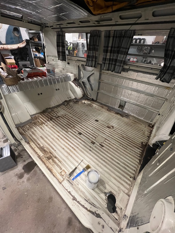

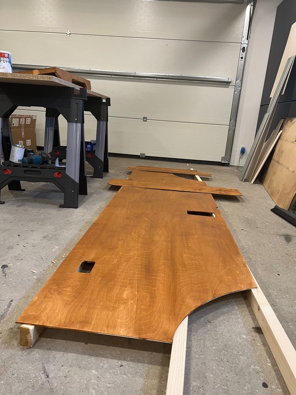

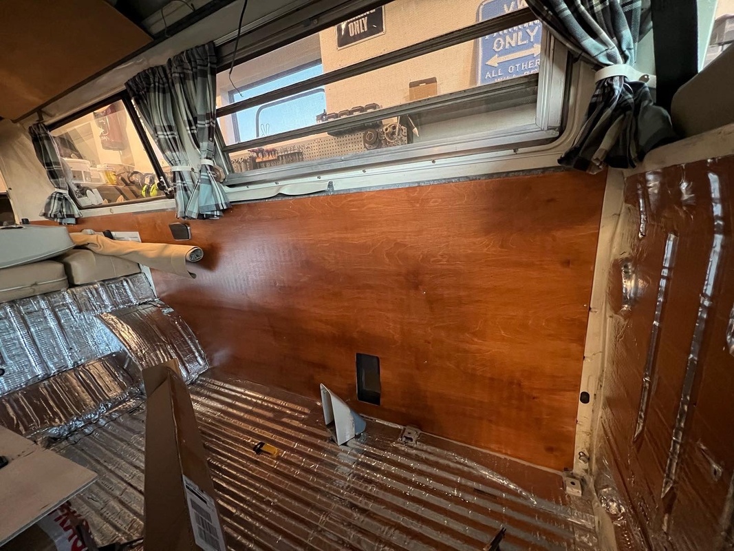

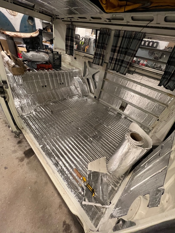

Er i gang med op producere nye sidepaneler, og rette op på det originale interiør.
Der er lagt 3mm støjdæmpning på bund og sider, og 2 lag imod motor og hjulkasser

Indlæg af MortenAP » 17. jan 2022, 16:57

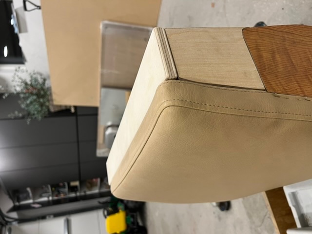

Før og efter

Indlæg af Daanieel » 17. jan 2022, 21:06
fantastisk arbejde der bliver lagt i bilen! Det er i øvrigt også meget pænere at årene på træet løber den rigtige vej. :)
