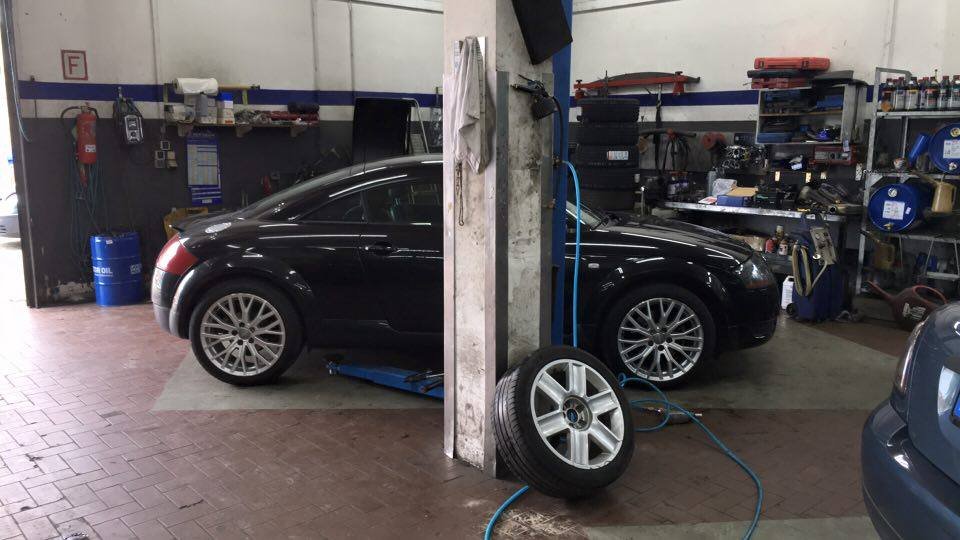

Kosmetisk og teknisk trængte den til en overhaling, så i juli afleverede jeg den i Tyskland hos en bekendt, der er mekaniker, for at få den serviceret og gennemgået, da jeg på daværende tidspunkt kun havde begrænsede evner og specialværktøj hvad biler angår til rådighed. Jeg har altid haft hænderne godt skruet på, og kunne sikkert have udskiftet stumperne selv, men som uerfaren udi at reparere biler, var det rart at få en erfaren til at gennemgå bilen.
Selvom det tog en måned inden jeg kunne hente bilen igen, havde jeg nok brugt mindst lige så lang tid på at skifte stumperne selv.

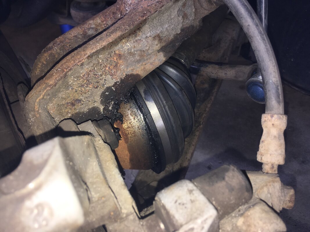

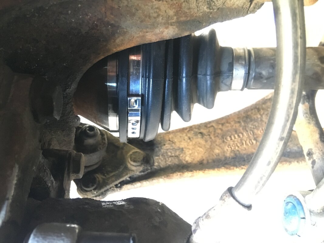

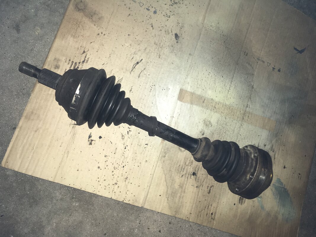

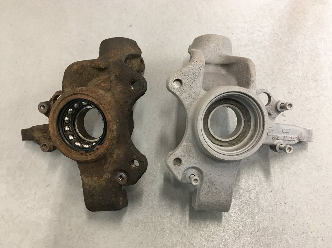

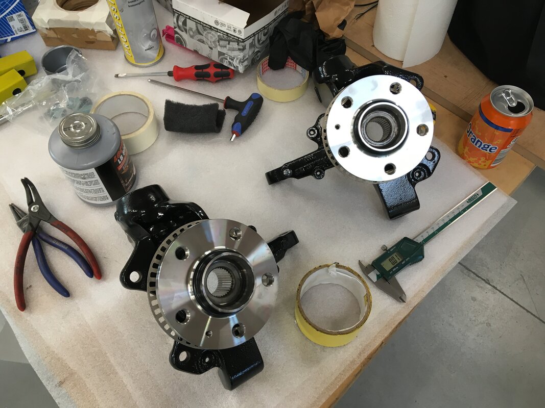

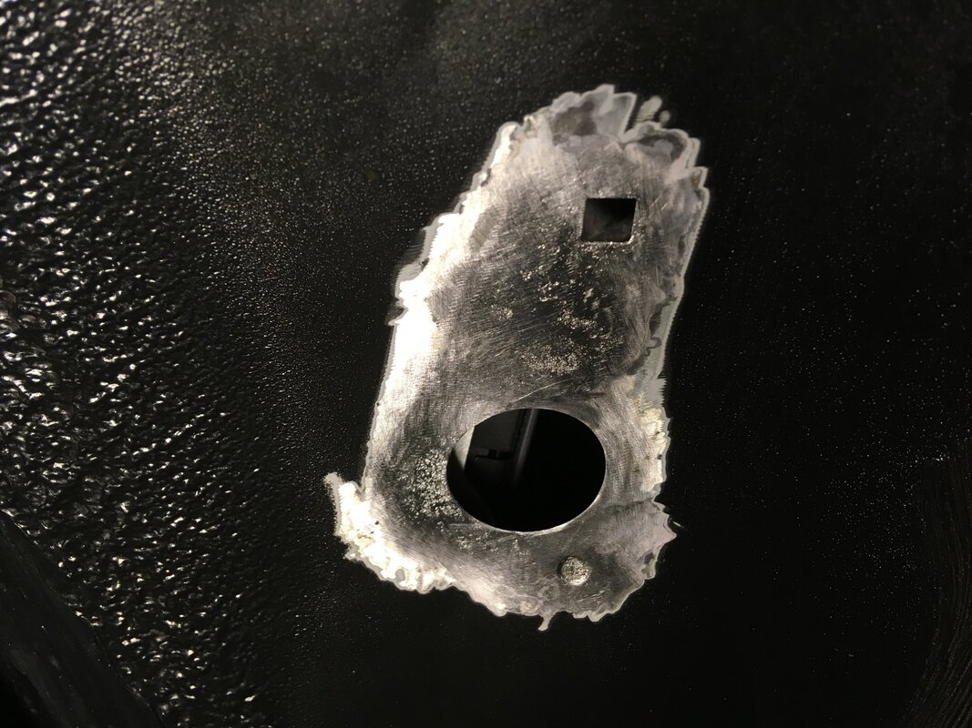

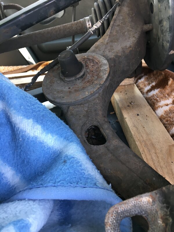

Jeg nænner ikke at bruge bilen om vinteren, så da sæsonen gik på hæld, var det tilbage på jernhesten. Inden bilen skulle på vejen igen i ’17, skulle drivakslerne foran udskiftes pga. mislyde. Disse besluttede jeg mig for selv at skifte, da jeg altid har haft lyst til at gøre tingene selv, og nemt kunne se de økonomiske fordele.
Der gik desværre ikke mere end en måned før det første spændebånd på den ene SKF drivaksel gav op… jeg var ikke oppe at ringe over kvaliteten på det originale tynde, der blot var foldet under en spænde for at holde det stramt.

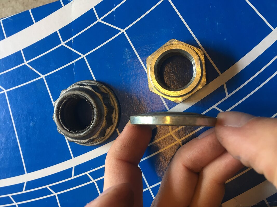

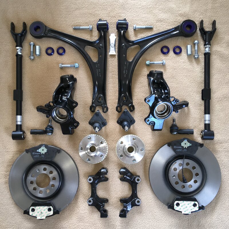

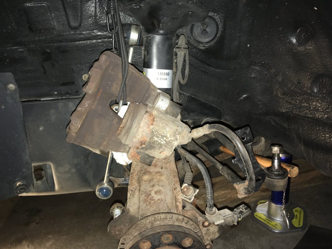

Nogle få måneder senere viste det sig, at der var slør i begge forhjul - begge akselmøtrikker, der var spændt efter forskrifterne, var løse… SKF’s løsning med at erstatte den originale 12-kantede møtrik med en spændeskive og møtrik var mere eller mindre livsfarlig som det fremgår af billederne. Hjullejerne var selvsagt skrot, så et par fejldimensionerede møtrikker udviklede sig til en større renovering af forhjulsophænget, når man nu alligevel var i gang…

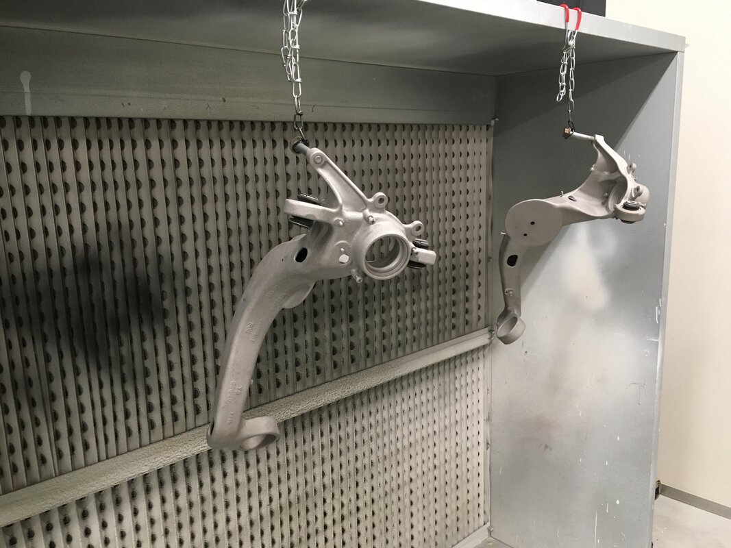

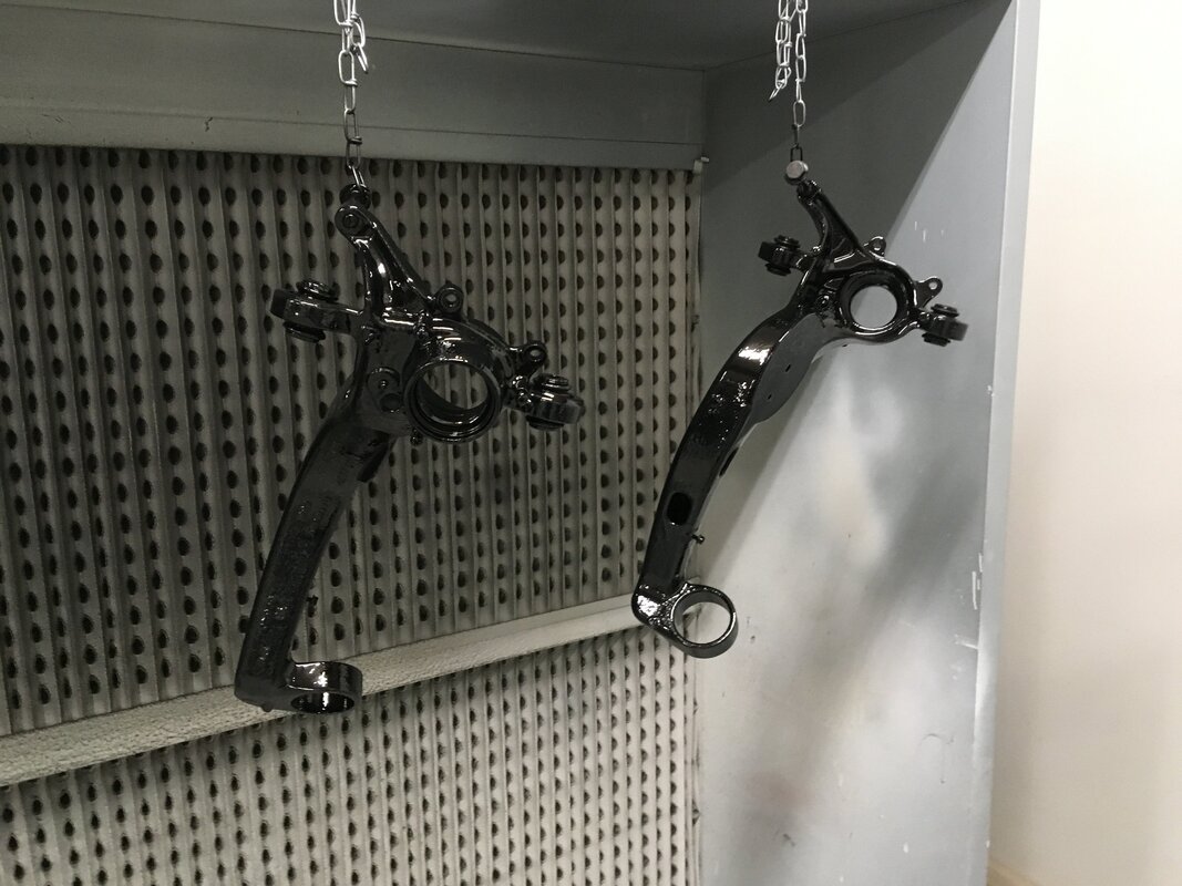

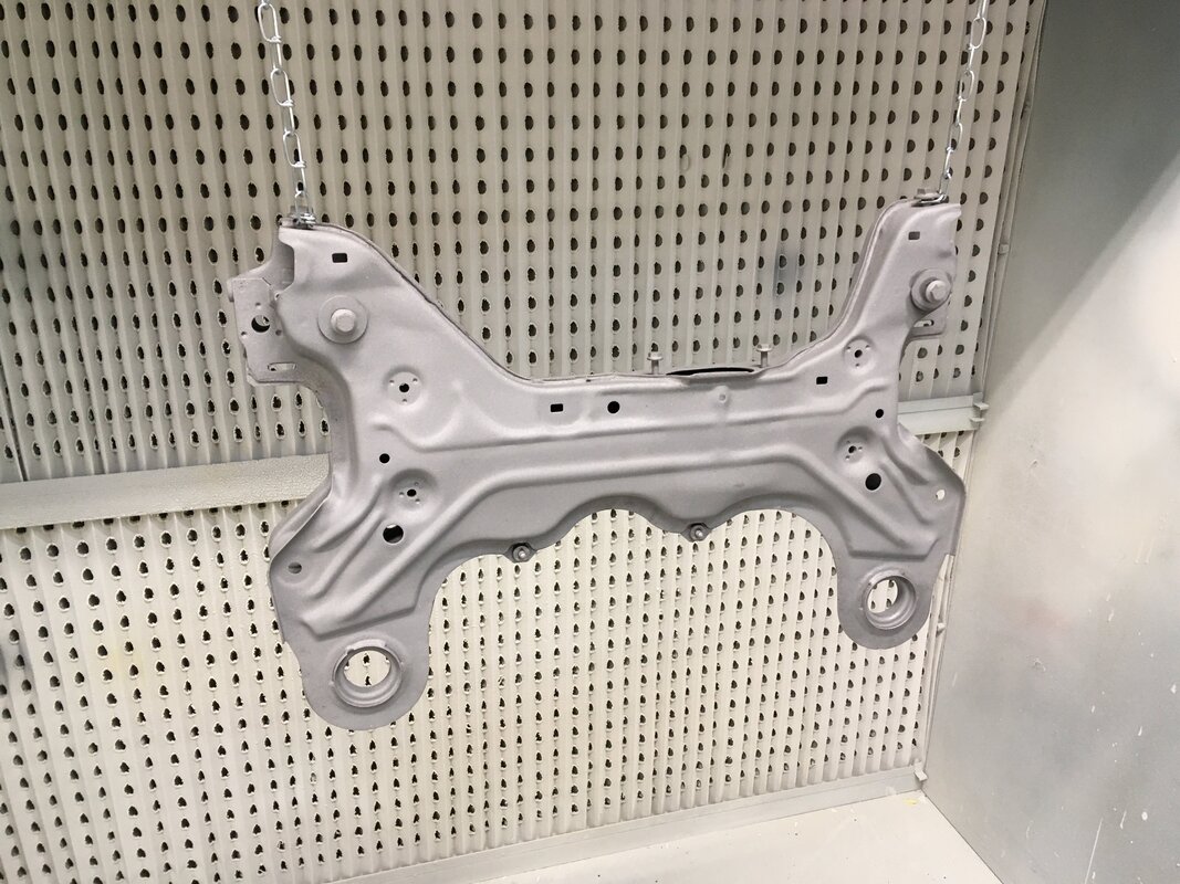

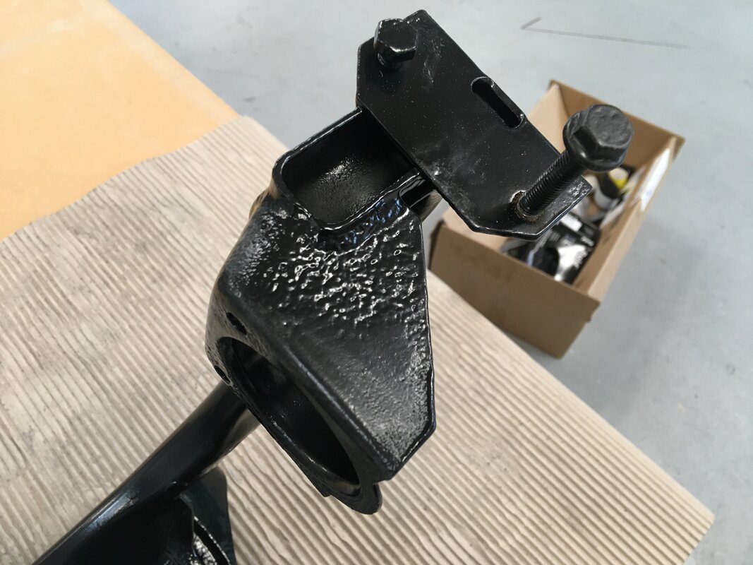

Bærearme mm. blev sandblæst og malet med 2 lag epoxymaling - stumperne blev forøvrigt sandblæst igen lige inden maling for at fjerne det rust der ses på den ene bærearm. Alt efter luftfugtighed, kommer det til at se sådan ud bare få timer efter sandblæsning. Derudover blev der monteret nye hjullejer, nav, styrekugler, bremsekiver inkl. klodser, polybøsninger og diverse andre småting.
Senest rettet af TheBlueStingray 8. feb 2022, 03:20, rettet i alt 2 gange.

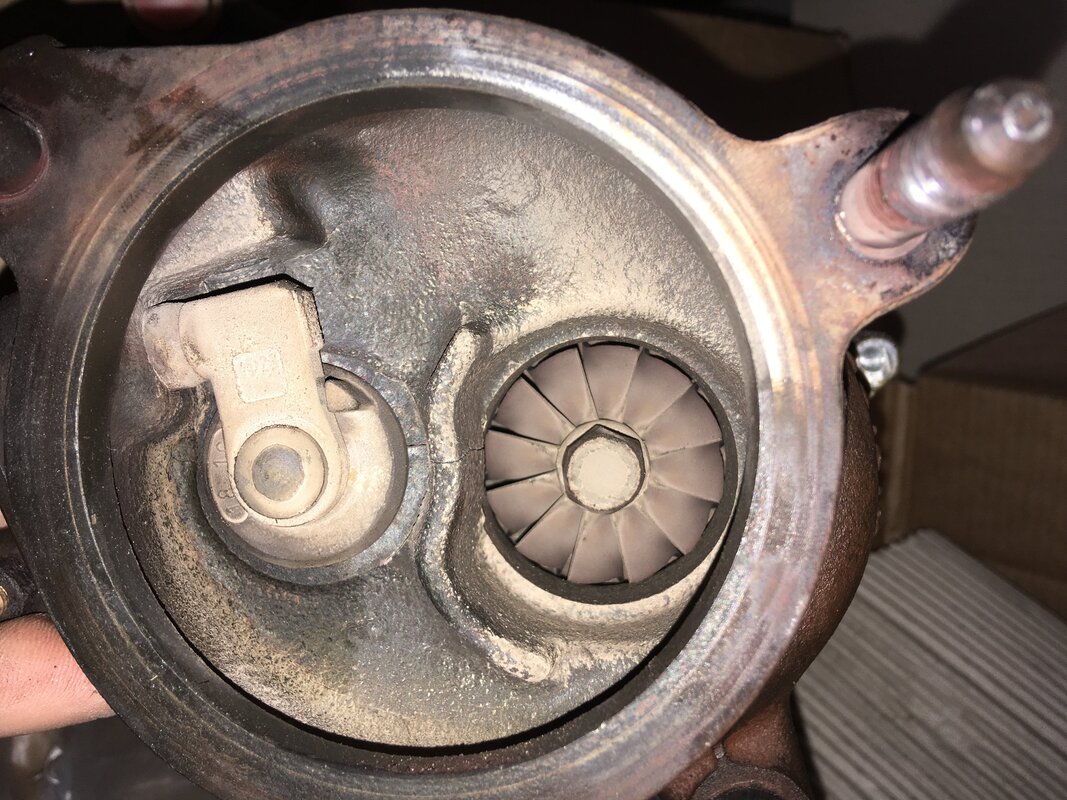

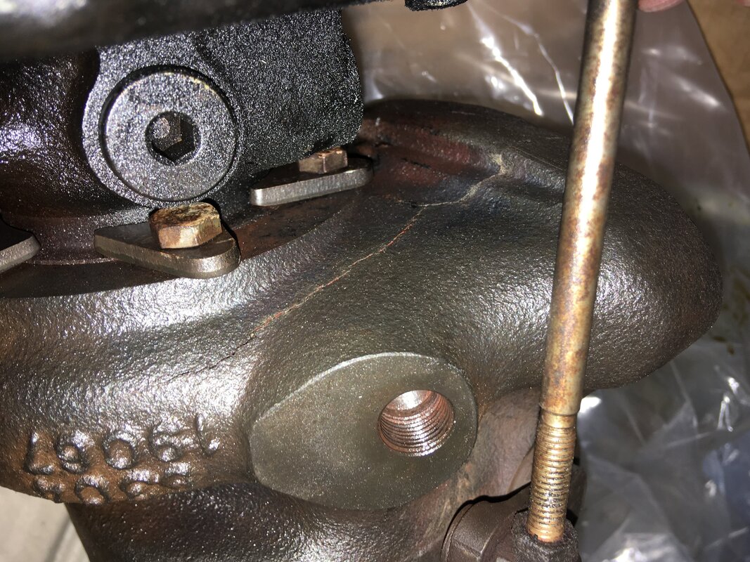

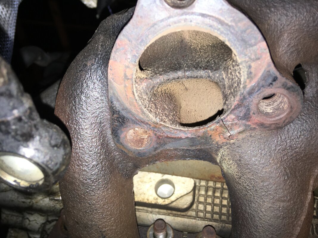

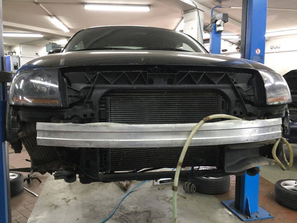

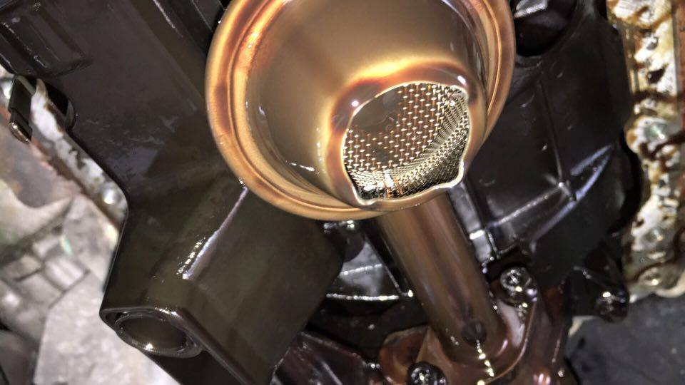

Vi spoler frem til sommeren ’18, hvor en defekt pakning mellem manifold og turbo satte en stopper for løjerne en måned efter sæsonstart, da det ydermere viste sig, at turbinehuset var revnet stort set hele vejen igennem og manifolden ligeledes var revnet. Her var synet jeg blev mødt af, da jeg fik min mobil peget i den rigtige retning med en hånd omme bag motoren og taget et billede.
Da jeg senere fik turboen ud, var der i hvert fald ingen tvivl.
I mellemtiden var en hverdagsbil blevet indkøbt; det var lidt en nødvendighed, når TT’en er forbeholdt de saltfrie måneder, og jeg havde fundet mig en sød langhåret, der boede 170 km væk. Januar ’19 begyndte jeg på maskinmesteruddannelsen i Esbjerg, hvilket betød, at jeg flyttede hjemmefra og efterlod bilen 170 km væk i mit barndomshjems garage. Så måtte jeg jo bare lave den i weekenderne…
Den skulle synes i ’19. Dette krævede udover turboen bl.a. en udskiftning af diverse bøsninger i baghjulsophænget og nye langsgående bremserør - yes, udstødningen, bagbroen m. differentiale osv. samt tanken skulle afmonteres. Renovering af både hus og den bil, der gerne skulle køre til hverdag, pasning af studiet og fritidsjob mm. betød desværre, at jeg måtte aflevere pladerne, da synsdatoen nærmede sig.

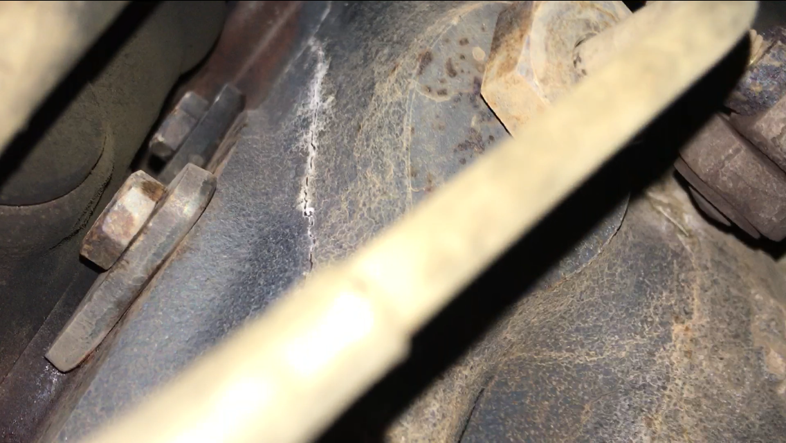

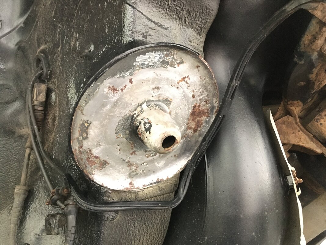

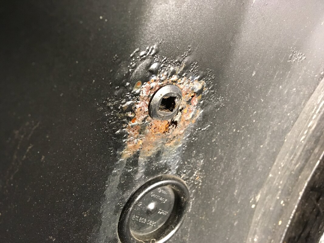

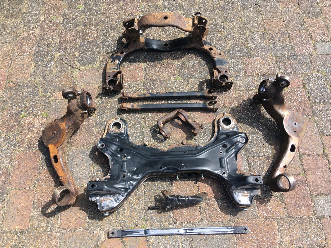

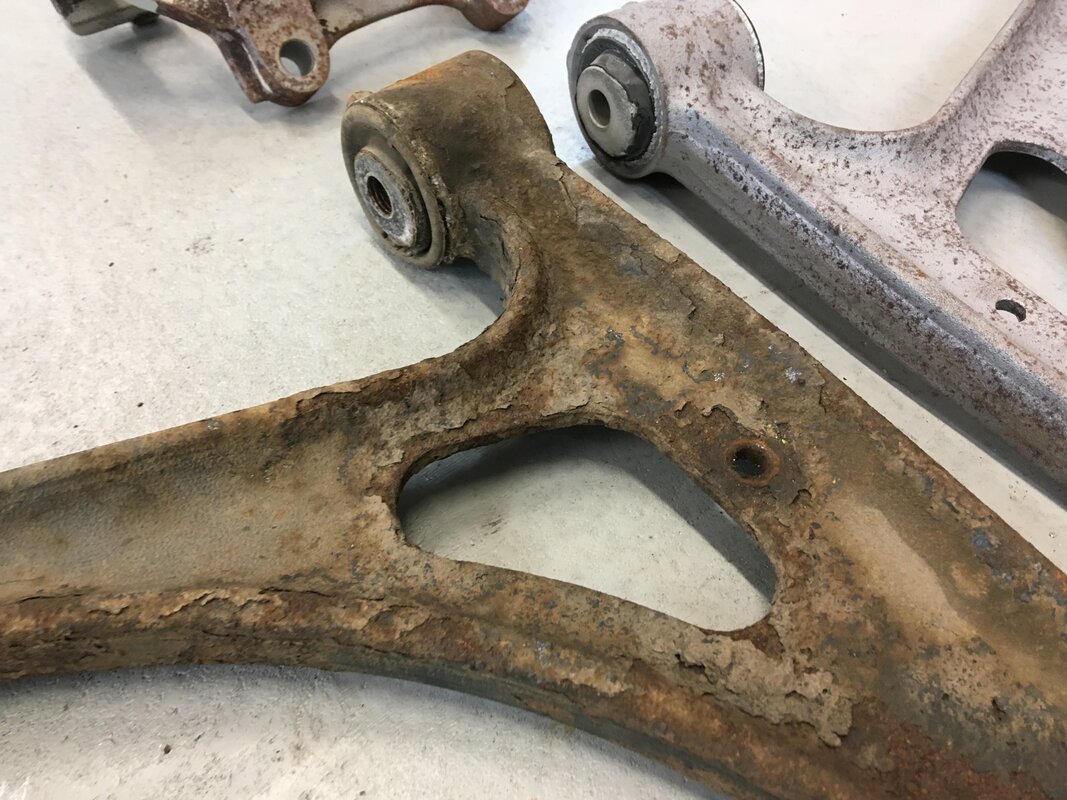

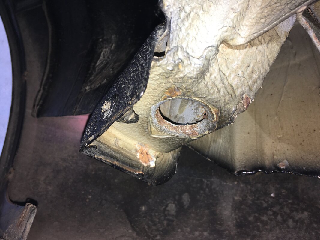

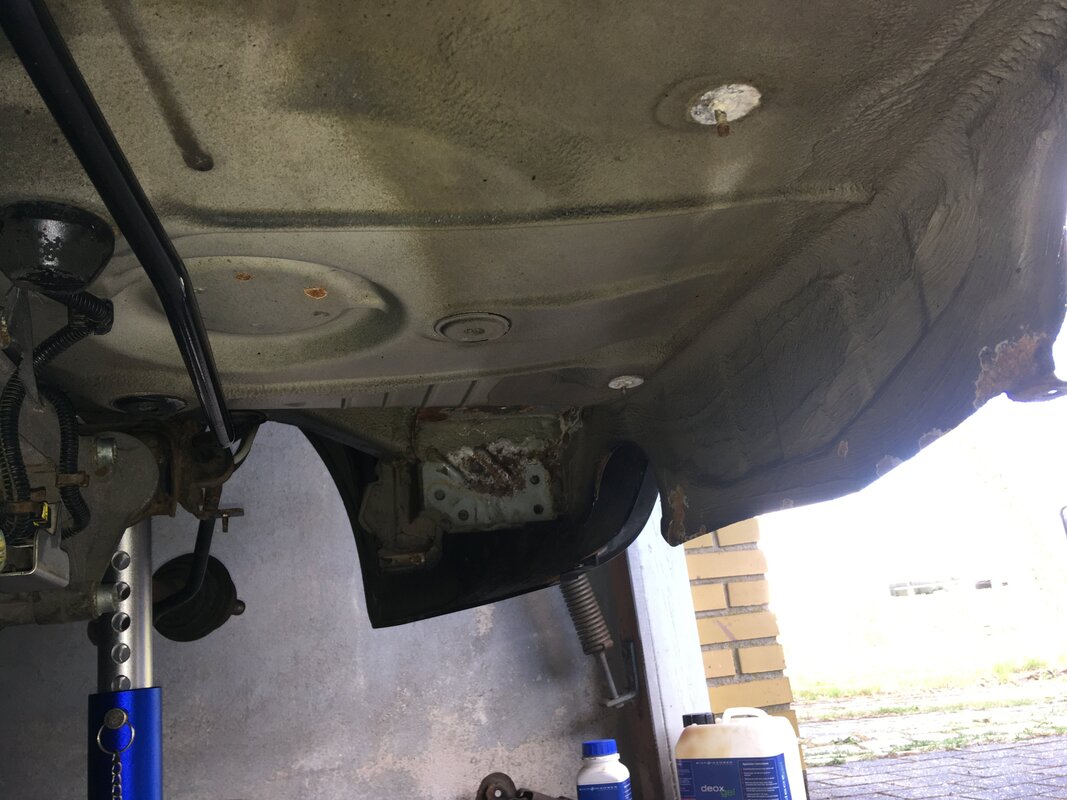

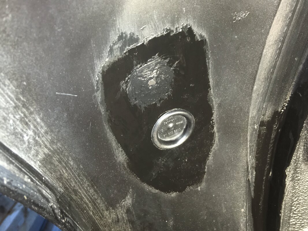

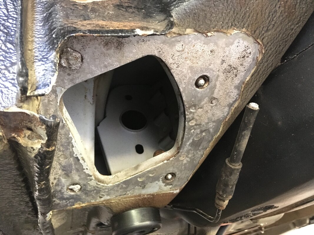

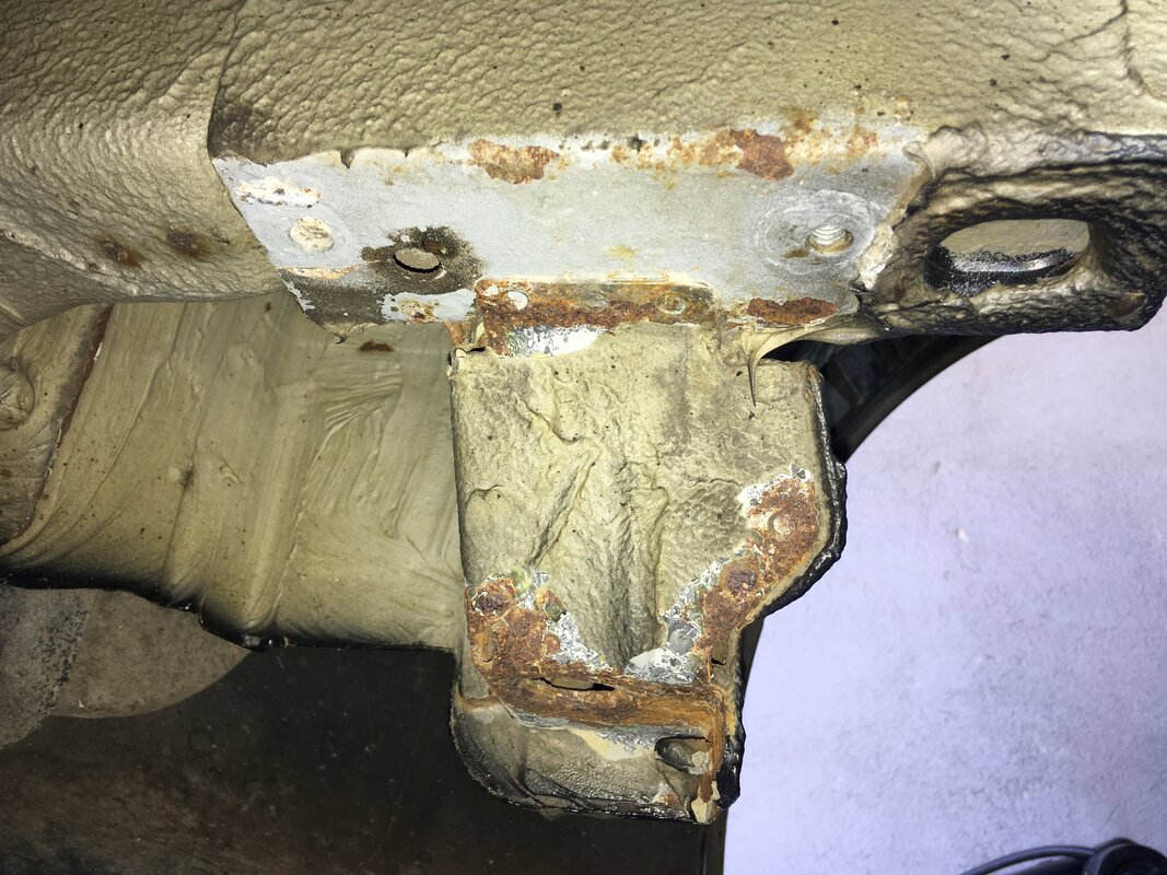

Projektet med at få den tilbage på vejen skred kun langsomt fremad, og hver gang jeg lå under den, blev listen med ting, jeg synes skulle laves, længere og længere.

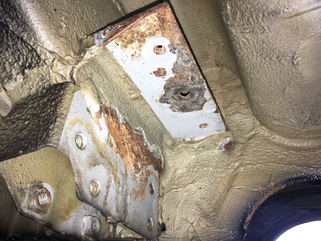

Efter 10 års kørsel i DK ved tidligere ejer, havde den efterhånden fået lidt overfladisk rust under bunden, som jeg løbende har arbejdet på at fjerne. Jeg har tidligere haft gode resultater med at slibe/skrabe det værste væk og så påføre Bilt Hamber Deox Gel, der langsomt æder rusten og efterlader det blanke, sunde metal tilbage. Det er et langsommeligt arbejdet, men jeg synes, det giver et godt resultat, når sandblæsning ikke er en mulighed.
Da udstødningen, bagbro mm. blev afmonteret og hele undersiden af bilen vasket, kom der selvfølglig flere steder med overfladisk rust til syne, og det ville ikke give meget mening at montere det hele igen uden at sørge for, det ikke ville udvikle sig.

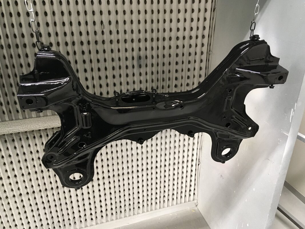

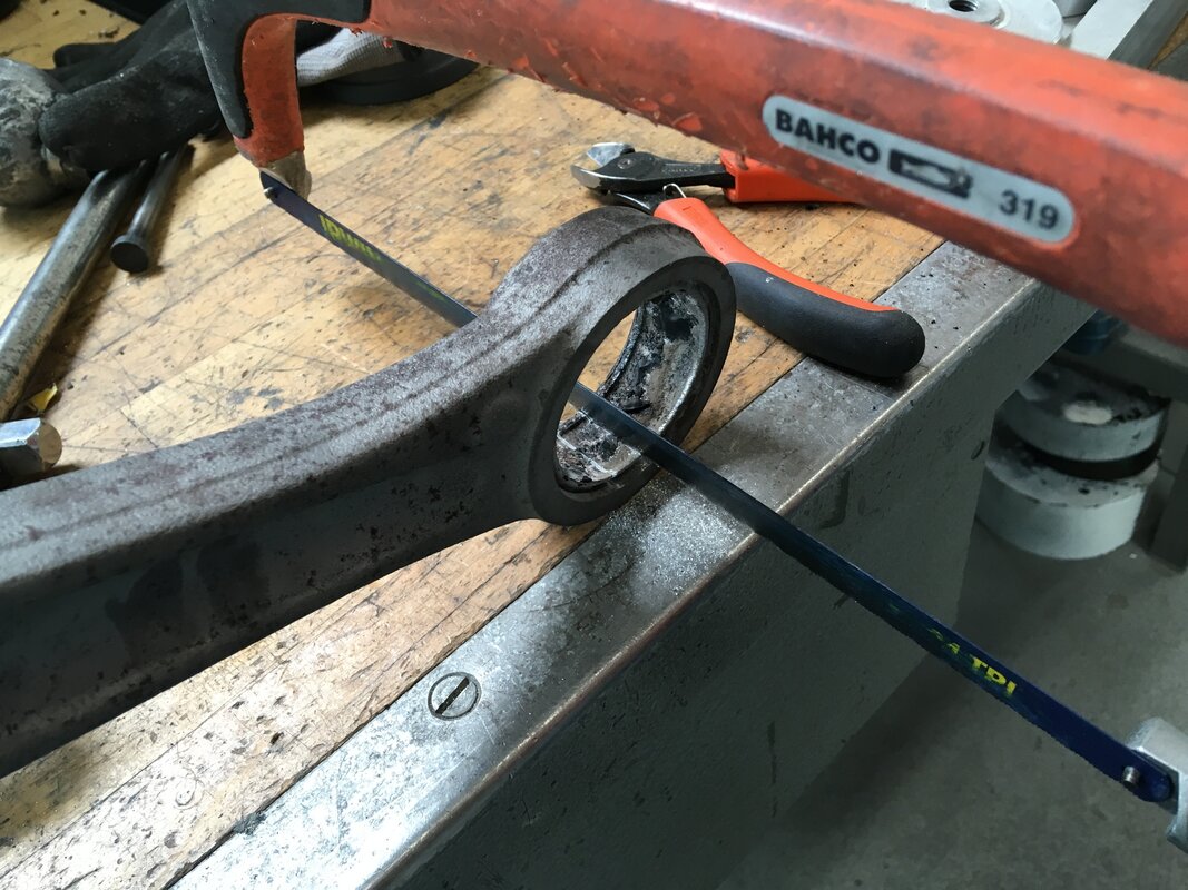

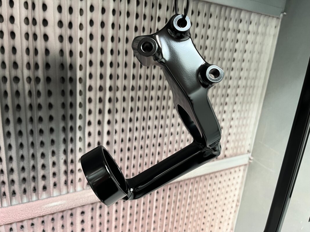

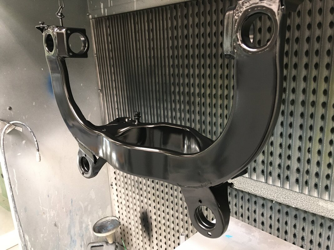

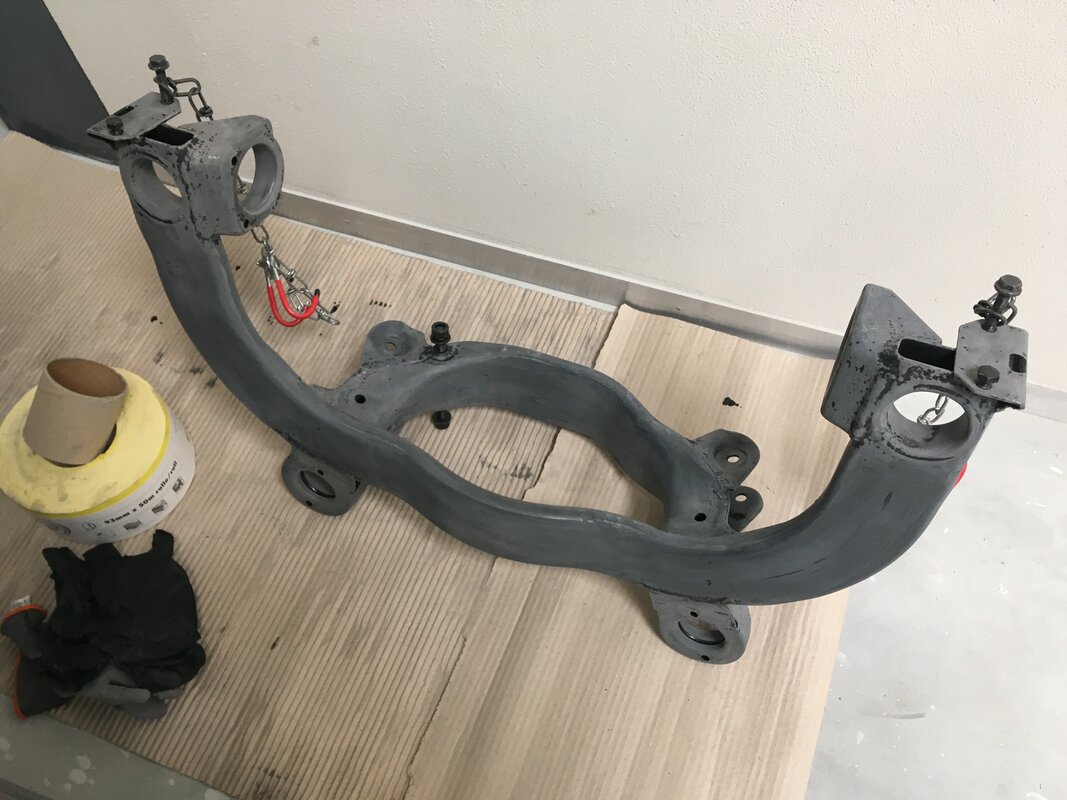

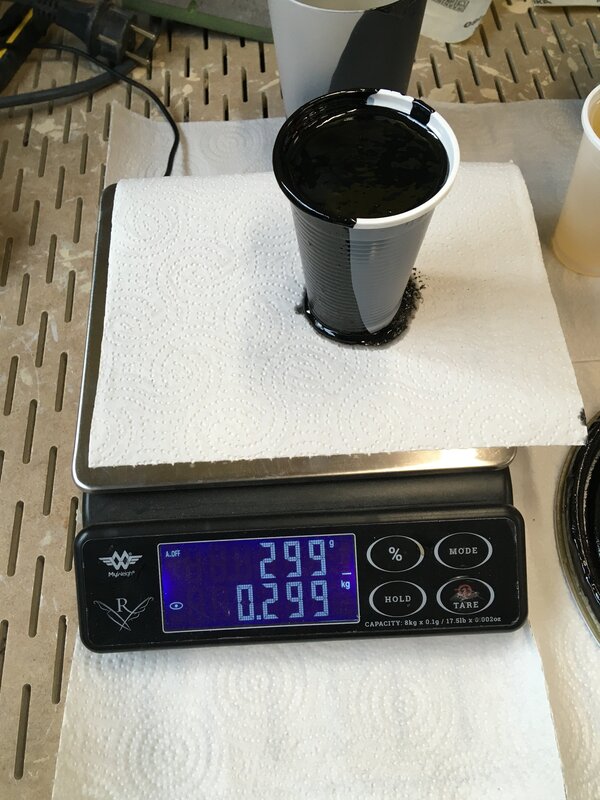

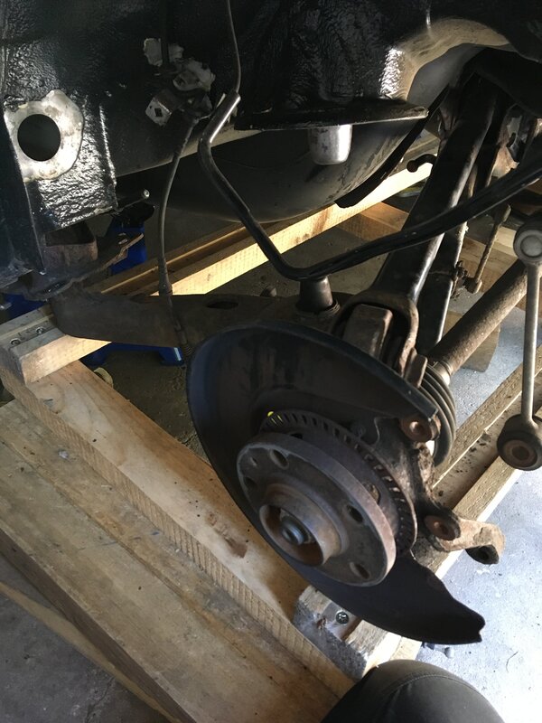

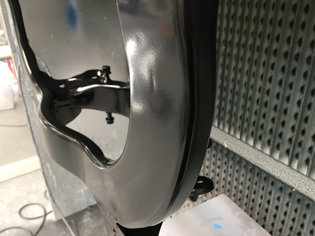

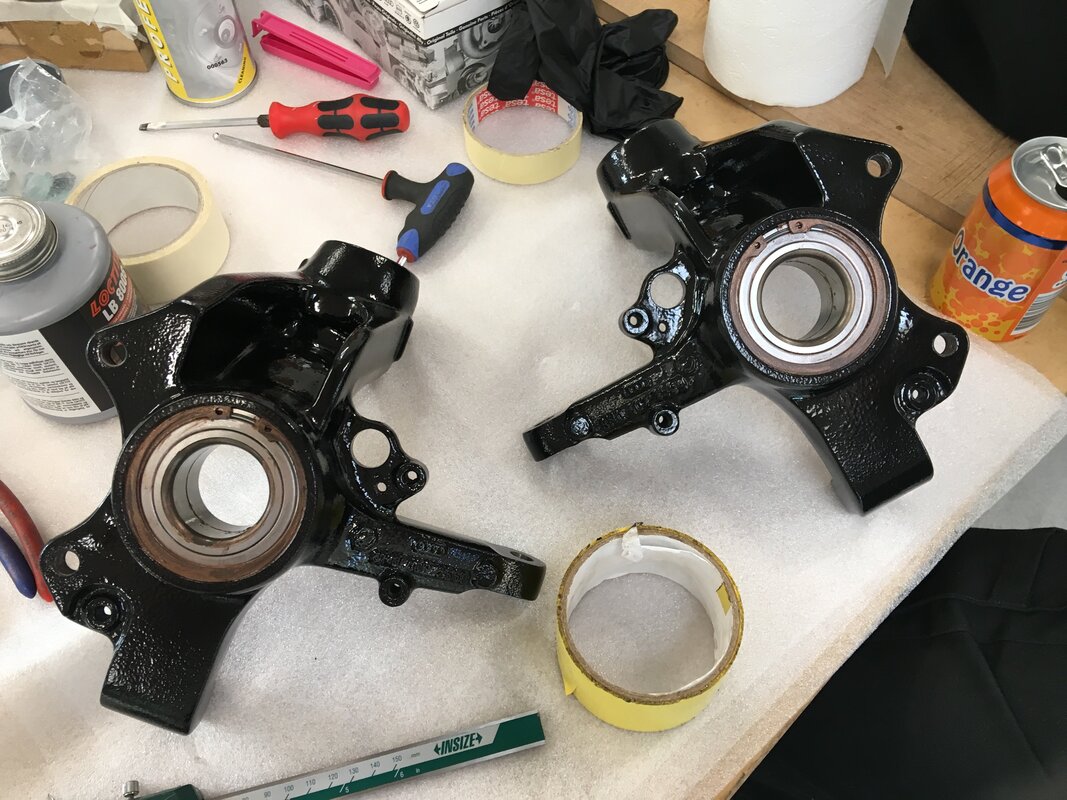

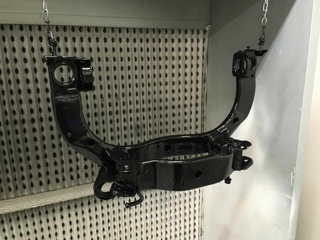

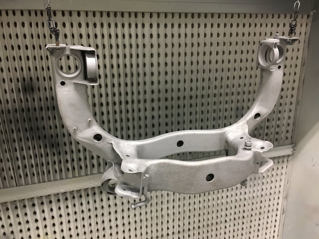

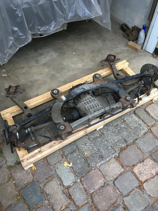

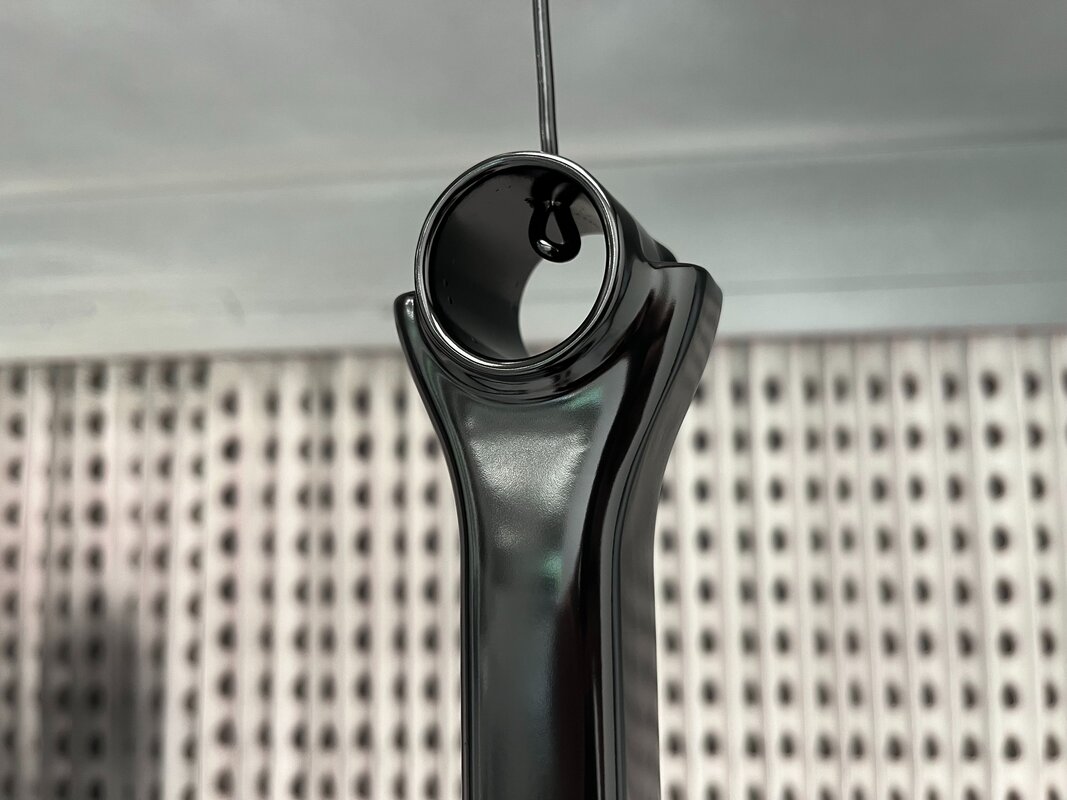

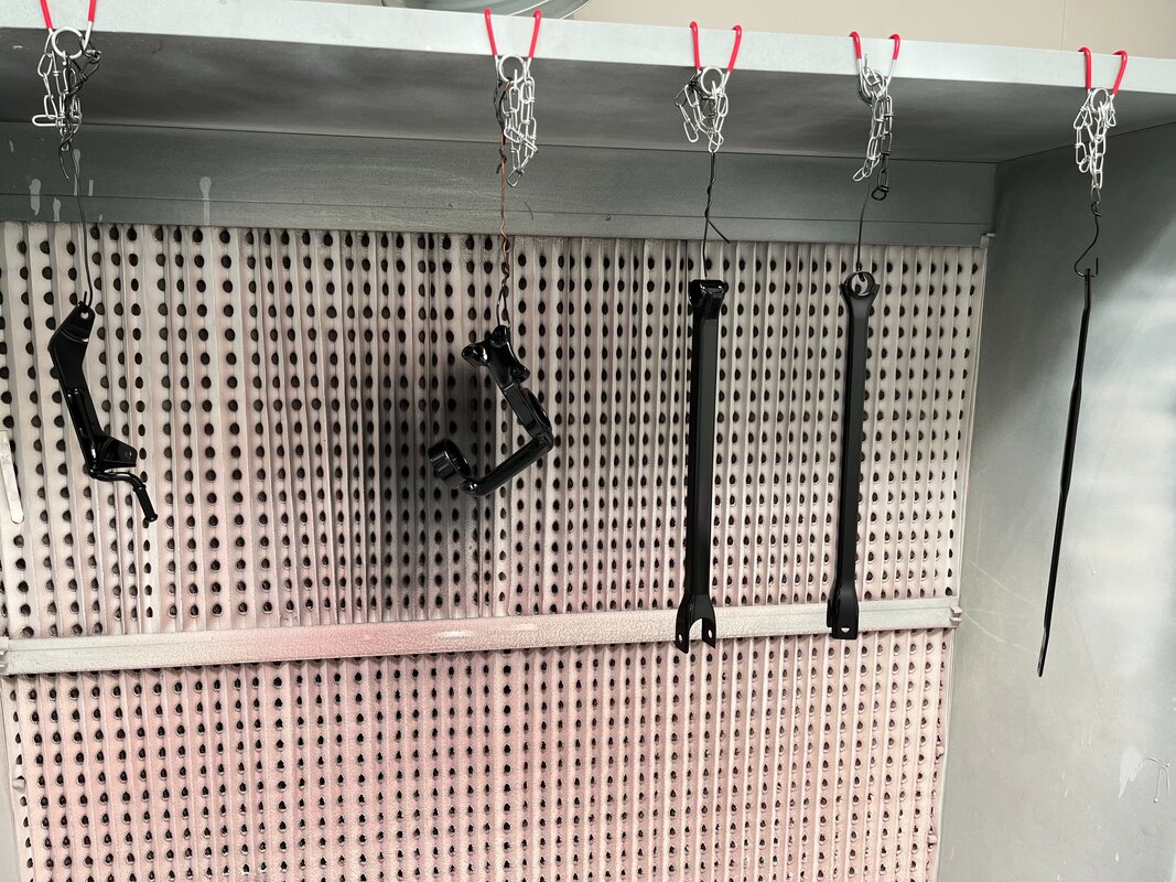

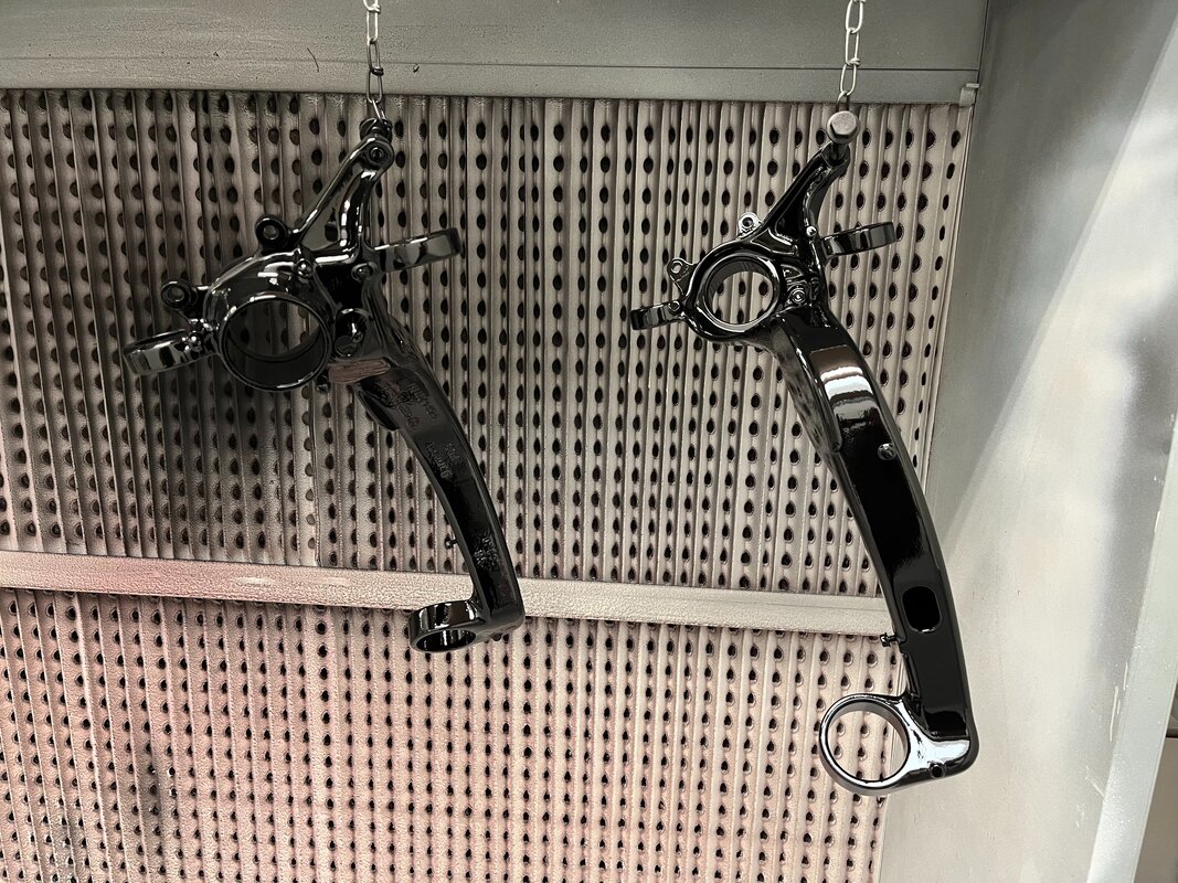

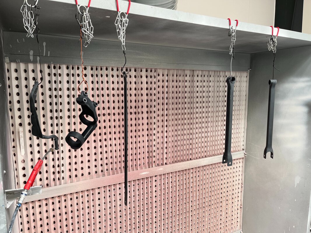

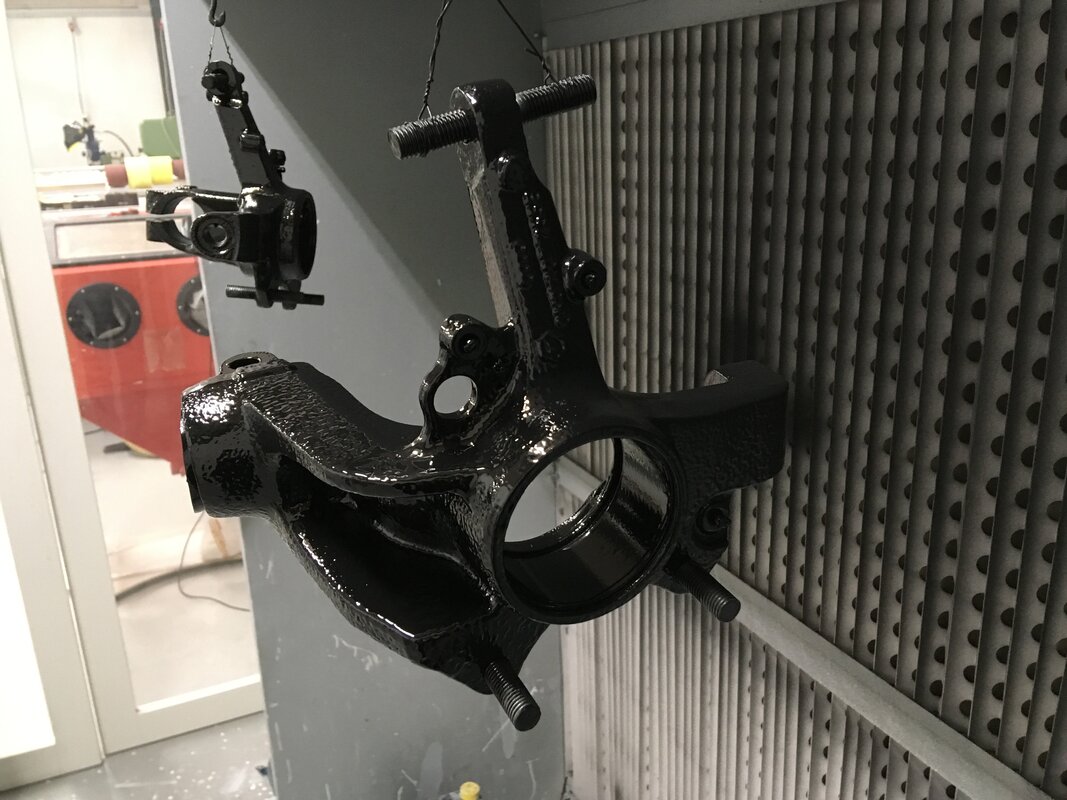

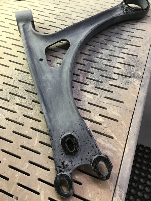

Sideløbende gik arbejdet igang med at renovere bagbroen, svingarme mm. Delene blev ligesom sidst sandblæst og malet med 2 lag epoxymaling.
Finishen er blevet forbedret en del siden sidst, hvor jeg ikke var helt tilfreds med resultatet, men lidt mere fortynder og afprøvning af indstillinger på malersprøjten har gjort underværker. Epoxymaling har dog bl.a. den ulempe, at det ikke er specielt UV-resistent og "relativt nemt" bliver ridset. Ydermere har den jeg bruger en lidt for høj glans ift. at jeg gerne vil forsøge at ramme et mere OEM-look denne gang, så planen er, at delene skal have et lag polyuretanlak med en mere passende glans som afsluttende finish.

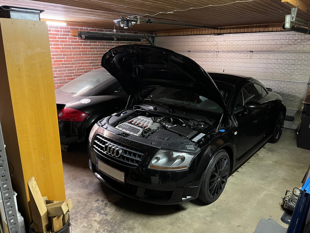

Fed historie :) Du må virkelig have hygget dig mange timer med dette projekt !
Jeg kan ikke lade være med at tænke på, hvor du har haft adgang til værktøj og faciliteter til at lave al form for renovering på en bil ?
Når jeg tænker på de småting jeg har lavet, og hvad der alligevel har skullet anskaffes til det ......
Men har du simpelt hen selv anskaffet alt efterhånden som behovet er opstået ? Hvis ja, så må du næsten kunne drive autoværksted nu med den værktøjssamling :)
p.s.: Jeg håber du slap musen ud i det fri da du havde fanget den...

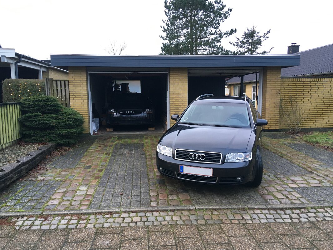

Jeg har været så heldig at kunne låne faciliteterne til at sandblæse og male af og til. Udover dette er værktøjet ganske rigtigt blevet indkøbt efterhånden som behovet opstod for at kunne komme videre med enten denne eller min hverdagsbil; en Audi A4 1.9TDI fra 2003. Drømmen er egne (opvarmede!) lokaler med alt det grej, der måtte blive nødvendigt for at kunne lave flere af disse projekter. Indtil videre er resten af arbejdet foregået i en garage med bilen på bukke og begrænset plads på hver side.
Musen blev sluppet fri lige efter billedet blev taget, så dens forsøg på at blive smuglet til Danmark mislykkedes. :D
Her et billede af mine biler på den gamle adresse.

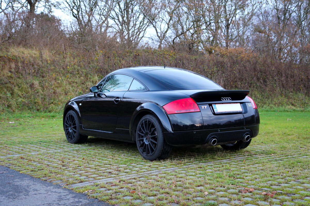

Status på projektet er, at den ikke har været ude at køre siden juni 2018, da tiden ikke har været til at færdiggøre projektet med alle de øvrige ting, der dukkede op undervejs. Salget af min mors hus har dog betydet, at bilen er kommet med sydpå og nu står 10 skridt i stedet for 2 timers kørsel fra hoveddøren, så det alt andet lige er blevet nemmere at lave noget, når tiden er der. Efter næsten 4 års stilstand må det derfor også være på tide at få den ud at køre igen!
Foruden turboen og manifolden skal følgende under motorhjelmen skiftes:
- Tandrem og kilerem inkl. vandpumpe og diverse strammere
- Knastkæde inkl. strammer - rasler ved opstart
- Kobling og svinghjul, da sidstnævnte laver mislyde
- Vandpumpe til turbolader
- Pakninger transferboks
- Bremsekraftforstærker
- Ledningsnet til bl.a. tændspoler
- + en masse andre småstumper
Motorrummet på en TT med Quattro er rimelig godt fyldt ud, så det er umiddelbart langt det nemmeste at tage motoren ud ifm. dette arbejde.
Det meste overfladiske rust under bunden er fjernet, men der mangler at blive malet. Desuden skal tanken afmonteres for at kunne skifte de langsgående bremserør, hvilket bl.a. var årsagen til, at jeg ikke ville montere den nyrenoverede bagbro mm., da jeg vidste, det skulle afmonteres igen.
Arbejdet kommer stadig til at foregå i en garage, som dog er lidt bredere, men til gengæld kortere og med fliser i stedet for støbt betongulv, så første skridt er at få klodset bilen sikkert op igen.

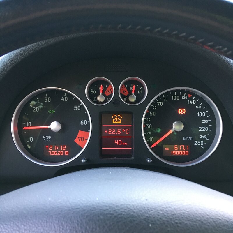

KM-tallet blev dengang parkeret på 190.000 :)

En lille opdatering på evighedsprojektet. Blandt boligjagt og jobsøgning er den seneste måned, hvad bilen angår, primært gået med at slibe stumper ned, så de er klar til næste lag maling. Jeg har bøvlet lidt med PU-lakken fra MIPA, da det ikke hærder ordentligt ved de angivne blandingsforhold, og jeg har desværre allerede malet ét emne med det, hvor jeg efter 3-4 uger stadig kunne lave mærker i det med neglen, selvom det skulle være gennemhærdet efter 7-8 dage. Dette har kostet lidt tid, da jeg, for ikke at skulle ud at købe ny maling osv., har prøvet mig frem og fundet frem til nogle blandingsforhold, der virker tilfredsstillende.
Jeg malede den anden dag 5 dele for (hvad der skulle have været) sidste gang. Jeg har købt en ny malerpistol, som ved denne lejlighed kom i brug for første gang. Indtil nu har jeg bare brugt en billig fra Jem & Fix, og den nye var heller ikke dyr, men lige en klasse bedre. Desværre opstod der et problem, jeg ikke har oplevet før; min malerdragt begyndte at tabe fibre, som landede på et af emnerne. Da jeg ville fjerne det, fandt jeg ud af, at jeg havde et problem med statisk elektricitet, da det knitrede, da jeg ville fjerne fiberen. Det skyldes muligvis den nye pistols bedre forstøvning af malingen i kombination med mere tør luft. Jeg havde desværre ikke tænkt på at støvsuge malerummet inden, så gennemtræk fra en åben dør og trykket fra malerpistolen fik desværre hvirvlet en masse skidt op, som emnerne så sugede til sig.
Jaja, helt skidt (tøhø) ser det ikke ud. Malingen er ikke hærdet endnu, så jeg venter lige med at tage en beslutning, men jeg overvejer at male dem om. For at undgå det samme sker igen, er planen at give malerummet en ordentlig rengøring, og så skal emnerne hænges lidt anderledes op. Jeg bruger kroge, der er beregnet til at hænge cykler op; jeg har nu fjernet gummibeskyttelsen på den ene side. Derudover bruger jeg noget 2,5 kvadrat kabel til at hænge emnerne op, som nu afisoleres, hvorved emnerne gerne skulle blive jordet igennem kabinen.
Jeg fik givet svingarmene andet lag Jotun Jotamastic 90. Yderst tilfreds med den maling bortset fra det lidt trælse volumenblandingsforhold på 1:3,5, men det er jo ingen sag for en maskinmester at måle og regne om i gram. For at give det lidt tidsperspektiv; jeg vil tro, sådan en svingarm har taget mig 10-12 timer at slibe ned efter første lag maling. De skal slibes igen inden PU-lak, så det bliver sammenlagt nok til et døgns slibearbejde pr. svingarm… 3 arbejdsdages slibning pr. svingarm... :roll:
Der er desværre et par helligdage samme sted på dem begge; det er ikke altid nemt at nå ind i krogene med en sprøjtepistol. Jeg bruger en pandelampe, når jeg maler, men har lige bestilt en lommelygte, så jeg kan lyse på emnerne fra forskellige vinkler undervejs. Og der er også en fnugfri malerdragt på vej.
Planen om at få den ud at køre i år hænger desværre efterhånden i en tynd tråd, da der bliver ved at dukke mere op, der skal skiftes inden, den kan komme ud at køre igen. Tidligere ejer har desværre fået ridset både for- og bagrude på kryds og tværs med en isskraber, og da forruden samtidig er fyldt med små stenslag, kan det ikke lade sig gøre at polere ridserne væk, da stenslagene gør, at forruden efter polering bliver som at se igennem en hinkesten. Bagruden er jeg dog lykkedes med at forbedre; mere om dette på et senere tidspunkt.

Mht. støv i malerkabine, så er der et gammelt cowboytrick der siger at man skal gøre gulvet vådt.
Det binder støvet 😊
Har du noget friskluft/filter på når du går og sprøjtemaler?

Ja, det tør siges. Nok også lidt for stort et projekt på én gang, da det nogle gange kræver en del vedholdenhed, når ikke man synes, man kan se en ende på det. Sætter mig af og til lige ind på førersædet, skifter et par gange igennem gearene og prøver at fremkalde fornemmelsen af den pt. ikke-monterede turbo, der opbygger ladetryk. :lol:
Tak, jeg har ikke fået søgt så mange steder endnu; det meste af tiden er gået med at finde stillinger, jeg kan se mig selv i. Det skal gerne indeholde noget pratisk, så det ikke udelukkende bliver administrativt arbejde. Jeg tog maritimt valgfag, så jeg kunne gå til søs, men det passer ikke ind i privatlivet lige pt.
Indtil jeg finder noget inden for professionen, fortsætter jeg i det job, jeg har haft inden og sideløbende med uddannelsen.
Kender godt tricket med vådt gulv, men da det ikke er min egen kabine, er det ikke en løsning, jeg vil gøre brug af. :D
Jeg regner dog med at vaske gulvet inden næste gang.
Yes, bruger en 3M 4255 / 06942 FFA2P3 maske, som jeg synes fungerer rigtig godt. Derudover beskyttelsesbriller, da luften jo kommer retur, når man skal sprøjte "ind" i et emne, hvilket i øvrigt kan gøre det svært at få maling derind.

Dejligt forholdsreglerne er taget. Selvom det bare er hobby, så er det pisse giftigt alligevel 😅

Tid til en lille opdatering igen herfra...
Kan fra start afsløre, at der ikke er sket mere med TT’en andet end, at den er blevet flyttet. I april fandt vi endelig et fornuftigt hus, hvor der på sigt er mulighed for at rode med bil. Det blev til 68 m2 opvarmet garage, hvilket jeg har set frem til længe.
Foruden at have et kæmpe flyttelæs, overtog vi huset med en del inventar, så det meste af sommeren er gået med at smide væk og køre utallige ture. Vi er stadig langt fra på plads, og er kun i de små begyndt at renovere huset. TT’en har derfor lidt lange udsigter endnu, men håbet er, at jeg har fået indrettet mig i garagen, så renoveringen kan fortsætte i 2024.
Jeg er pr. 1. november endelig startet i nyt job inden for professionen og noget tættere på den nye bopæl end mit hidtidige job, så det frigiver både lidt tid og giver en del mere at købe bildele for. Sideløbende med flytning og jobsøgning er det også blevet til en autismediagnose, og for nyligt fandt vi desuden ud af, at vi venter vores første barn sommeren 2024, så der er vist ingen risiko for, at jeg kommer til at kede mig lige foreløbigt.
Men tilbage til det, denne tråd handler om. Da jeg i sin tid købte TT’en, lurede jeg også lidt på den nyere, faceliftede udgave, der er udstyret med en 3.2 liters V6 motor med 250HK, men udover at koste mere i anskaffelse, vurderede jeg den som urealistisk at forsikre som 20-årig, så det blev som bekendt til en 1.8T med 225HK.
Det har længe været planen at montere kofanger og spoiler fra den faceliftede TT og derudover erstatte de komplet ubrugelige bagsæder med et originalt “rear seat delete” kit, så den kommer til at minde om den limiterede Audi TT Quattro Sport, som dengang blev bygget af Quattro GMBH i 1168 stk. De fleste stumper til ombygningen har jeg løbende fået samlet sammen.
Der er dog ingen tvivl om, at den 4-cylindrede 1.8T ikke når en 3.2 V6 til sokkeholderne hvad lyd angår, og det er synligt for enhver, der kender mig, at jeg har en forkærlighed for den første generation af TT’en. Så da der for nyligt kom en Audi TT 3.2 V6 med manuel gearkasse og et fornuftigt kilometertal til salg til en overkommelig pris...
Ja, så slog jeg sgu til, og lyden skuffer bestemt ikke! Hold nu k*ft den lyder godt. :D
Min bedre halvdel forstår vist ikke helt formålet med at have "to ens" biler, men det er nok også for meget at forlange. :lol:
Som det oftest er tilfældet med lidt ældre biler, er der nogle småting, der skal ordnes rundt omkring, men den har potentiale! Planen er indtil videre at give den en grundig klargøring, ordne de småting, der måtte være med teknikken, og så ellers nyde den som den er indtil, den anden er køreklar igen. Hvis jeg beslutter mig for at beholde den, får undervognen på denne her også en renovering til den tid.
