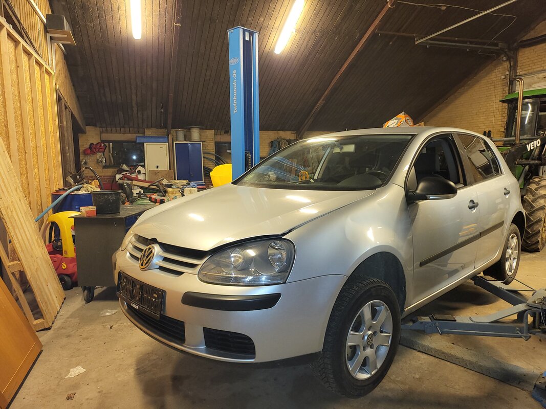

Efter lidt opstartsvanskeligheder er vi så nu kommet igang og planen er således:
  • Motor skal pilles ud, da kæden skal tjekkes/skiftes, dette er bare sjovere når den er ude. (Done)
  • Indsugningsmanifold/topstykke renses for sod.
  • Ledningsnet skal gennemtjekkes igen, Har erhvervet et brugt, det skal vurderes hvilket et der er i bedst stand og så ellers skiftes stik.

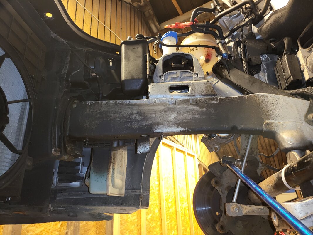

  • Motorrum rengøres og shines op, højre trækaksel var ikke monteret ordentlig + bundkarret har/har haft en lille læk, så alt er klistret ind i snask.
  • Bundkar demonteres, renses og frisk pakning lægges.

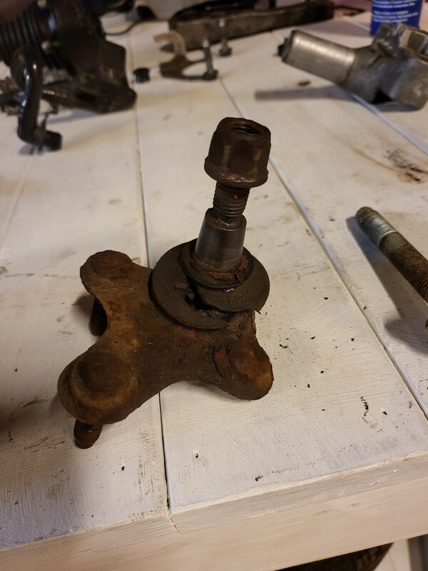

  • Bærearme og kugler skiftes.
  • Styrekugler skiftes.
  • Friske filtre, motorolie, gearolie, kølervæske og bremsevæske.
  • Bremser tjekkes og skiftes hvis nødvendig.
  • Der er påbegyndende rust hist og her, det skal også fixes.
  • +++ alt det løse jeg ikke har fundet endnu :?

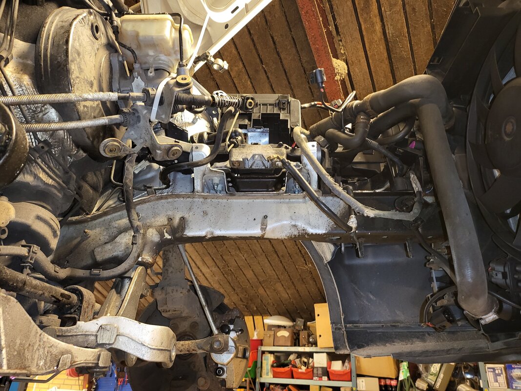

Hvis nogen har inputs til hvad der vil være smart at gøre, nu da motoren alligevel er ude, så sig endelig til!
Lidt stemningsbilleder indtil nu:

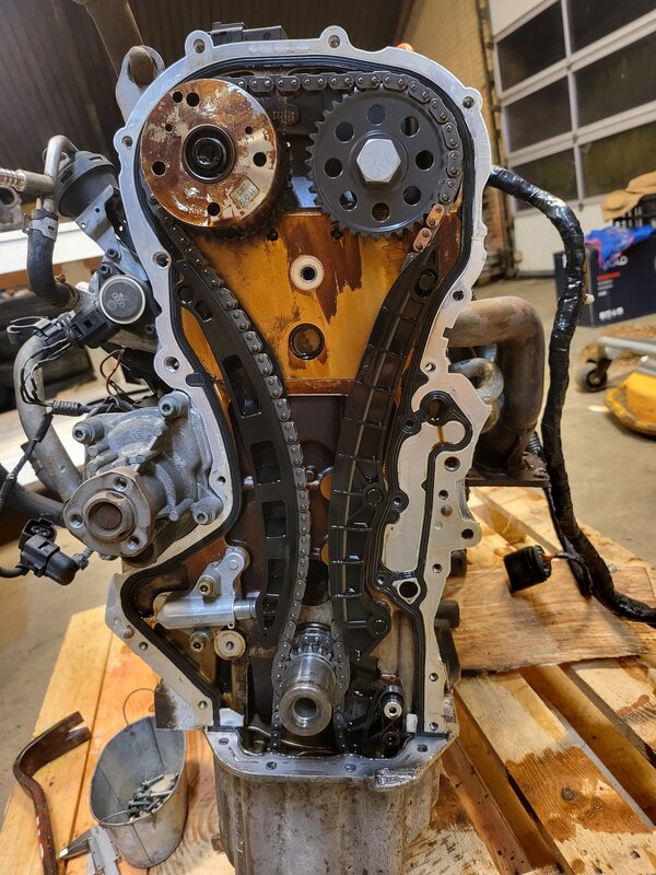

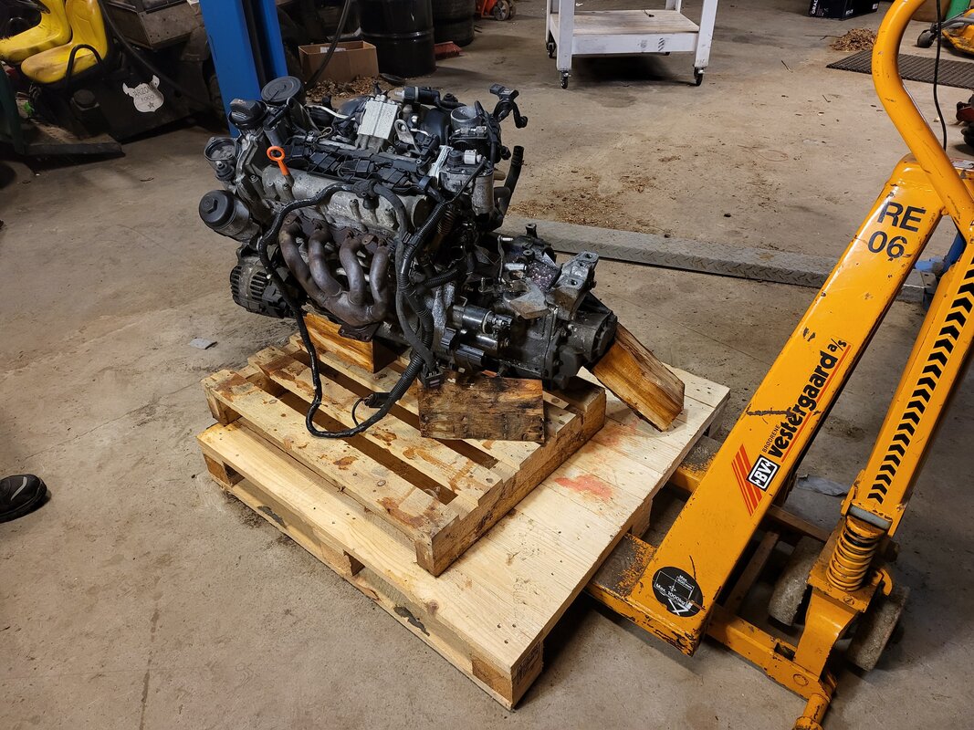

Nå, rookie mistake nummer 1. I min iver over at have fået motoren ud og adgang til kæden, så hev jeg den bare af for at sammenligne med den nye. Der skulle jeg lige ha' fundet TDC (Top Dead Center) inden, så det kunne konstateres om den var hoppet eller ej.
Jeg fik listet kæden på igen, så vidt jeg husker var der ikke noget der gav sig da jeg afmonterede, så jeg fik indstillet TDC og kunne konstatere at timingen var en snas ude af trit på udstødningssiden. Om det så er for troende eller min fejl.. Får vi at se Billede
Kæderne er lige lange, så jeg vil mene den er skiftet for nylig. Bakkerne til kæden så også ud som ny og kædestrammeren er med indbygget fjeder.
Nu går jagten ind på en håndfuld torx 35, så jeg kan få skruet de kværnede unbraco skruer i bundkarret ud Billede
Jeg har læst mig til at man kan få renset dyserne med ultralyd, umiddelbart er de ikke for kønne. Er det bare en eBay renser eller skal man sende dem til nogen der har det rigtige udstyr?

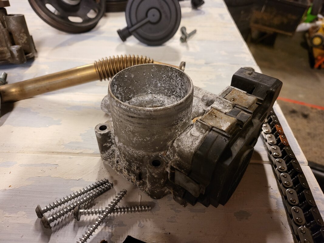

Fik hentet nøddeskaller idag, så rens blev lige testet Billede
Før:
Efter:
Så er der ingen undskyldning for ikke at få renset indsugningsventilerne Billede

Og så undgår jeg nok ikke at skulle åbne for ventilerne og give det en tur mere. Så må der suges igennem tændrørshullerne Billede
Nu skal jeg så ha' kradset 25kg skaller ud af ALLE mulige revner Billede

mertodinlo skrev: ↑
21. feb 2024, 20:48
Hva' grej bruger du til at blæse de nøddeskaller gennem stumperne med ?
En gammel Nilfisk med slangen sat i nakken ... sådan en havde vi da jeg var barn :D

HansH skrev:
mertodinlo skrev: ↑
21. feb 2024, 20:48
Jeg har investeret i en sandblæsepistol fra Biltema (DBK Billede)
https://www.biltema.dk/varktoj/trykluft ... 2000030932
Den lille 1HK/24L værkstedskompressor kunne dog slet ikke følge med, så jeg blev nødt til at hente en der kan:
https://www.biltema.dk/varktoj/trykluft ... 2000033785
Den gør det perfekt, den kan bare mose på.
Havde egentlig planer om en opgradering og ventet længe på at HN ville sætte deres 24L/68db kompressor på bud til 499 som @DanielB12 lovede, men det bliver vist ikke til noget. Den havde så også givet op på denne opgave, så det var fint at få det testet Billede
Den larmer så af helvedes til, men det tager ANC headsettet
Senest rettet af mertodinlo 22. feb 2024, 13:07, rettet i alt 1 gang.
Jeg har en Nilfisk sat til, men det er nu til at fange mest muligt så skallerne kan genbruges Billede

mertodinlo skrev: ↑
22. feb 2024, 11:15
Ah... så den der sonde i enden af gummislangen stikkes ned i en sæk med nøddeskaller, og så suges de op derfra ?
De nøddeskaller må alligevel være pænt fintmalede så .....
VIDEO-VIDEO!! VI-DE-O !!! blev der sagt.. :lol: (den kører vel nat og dag....... ?)
akaup

HansH skrev:
mertodinlo skrev: ↑
22. feb 2024, 11:15
Jep, stålsnablen ned i sækken, så kører det. Havde en prop på et tidspunkt, der blæste jeg den anden vej og så kunne den igen.
Skallerne har størrelse som sukkerkorn vil jeg mene, kan lige snuppe et billede når jeg kommer derned igen.
These users thanked the author mertodinlo for the post:
