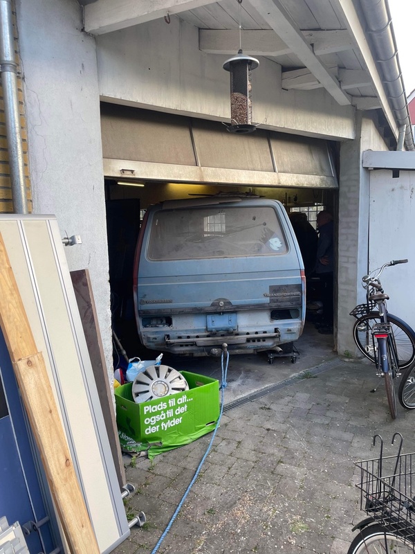

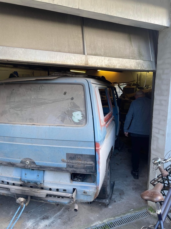

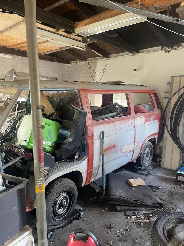

Jeg købte for nogle måneder siden en VW T3 van fra ‘88. Den tidligere ejer var begyndt at lave den, men gik kold i det i 2009.
Bilen er originalt en 1,6TD med 69HK, men er (efter sigende) nu udstyret med en 1,9 Diesel uden turbo fra en Golf III.
Planen er at bygge den om til en campervan til weekendture og evt. længere ture rundt i Europa.
Tråden vil blive løbende opdateret. Jeg skal nok få flyttet opslag over fra “hvad lavede du på værkstedet” tråden.
Jeg starter lige med et par teaser billeder fra da jeg købte bilen.

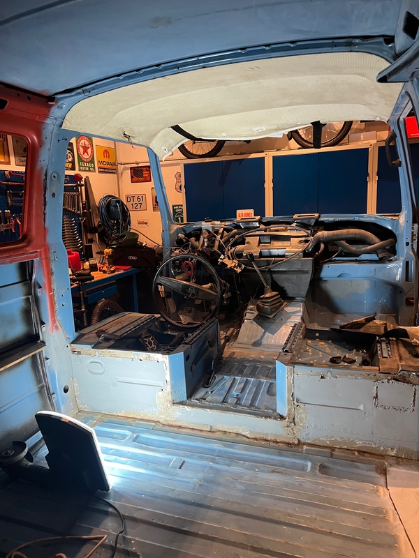

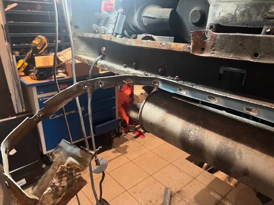

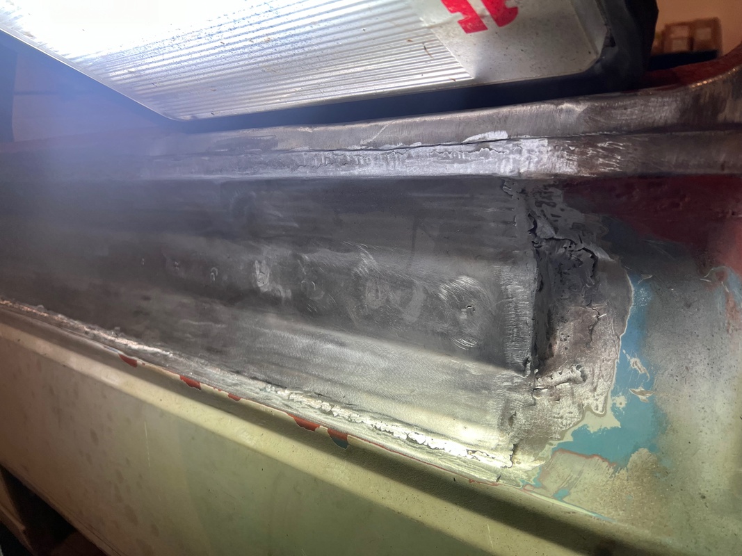

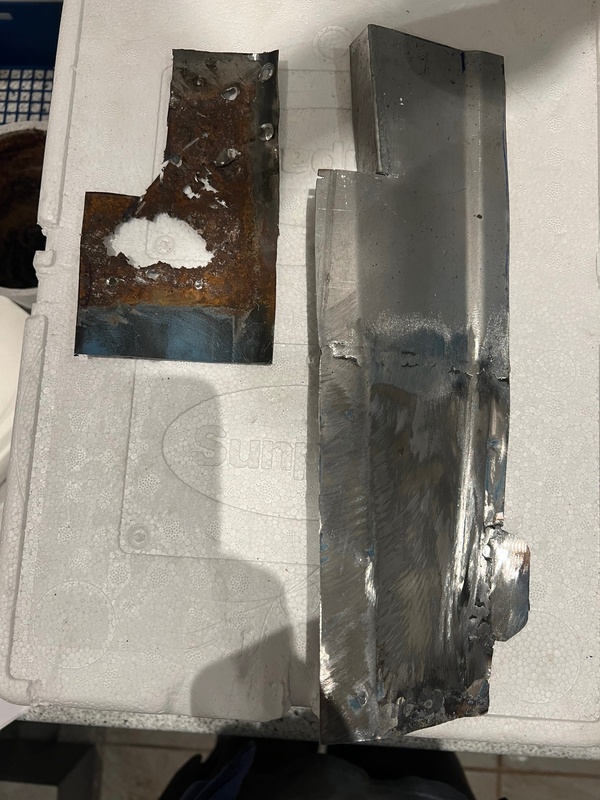

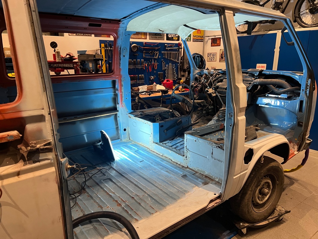

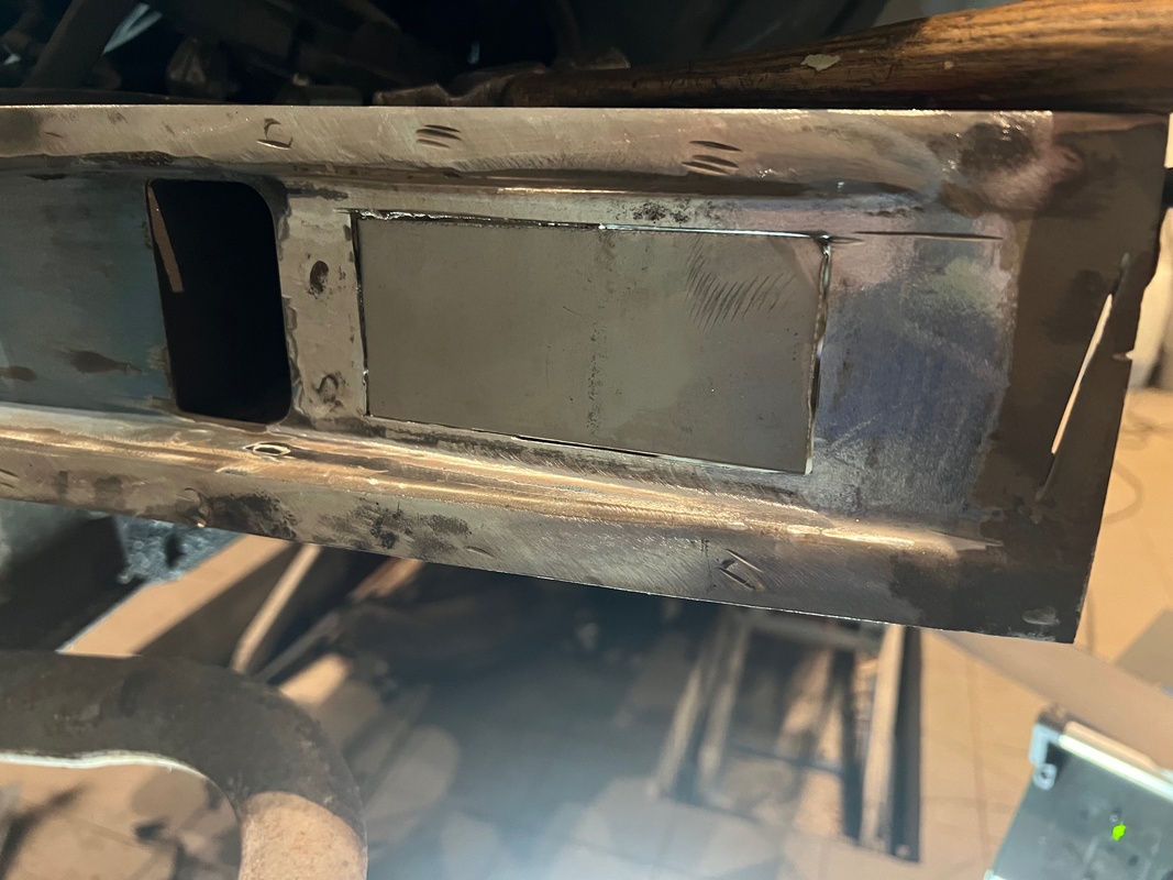

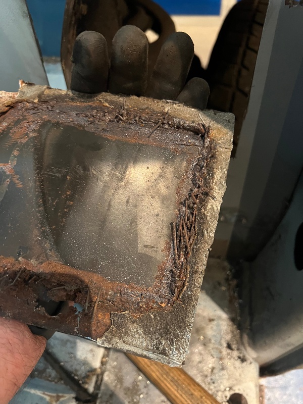

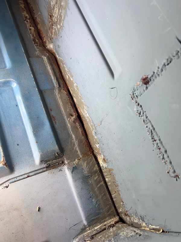

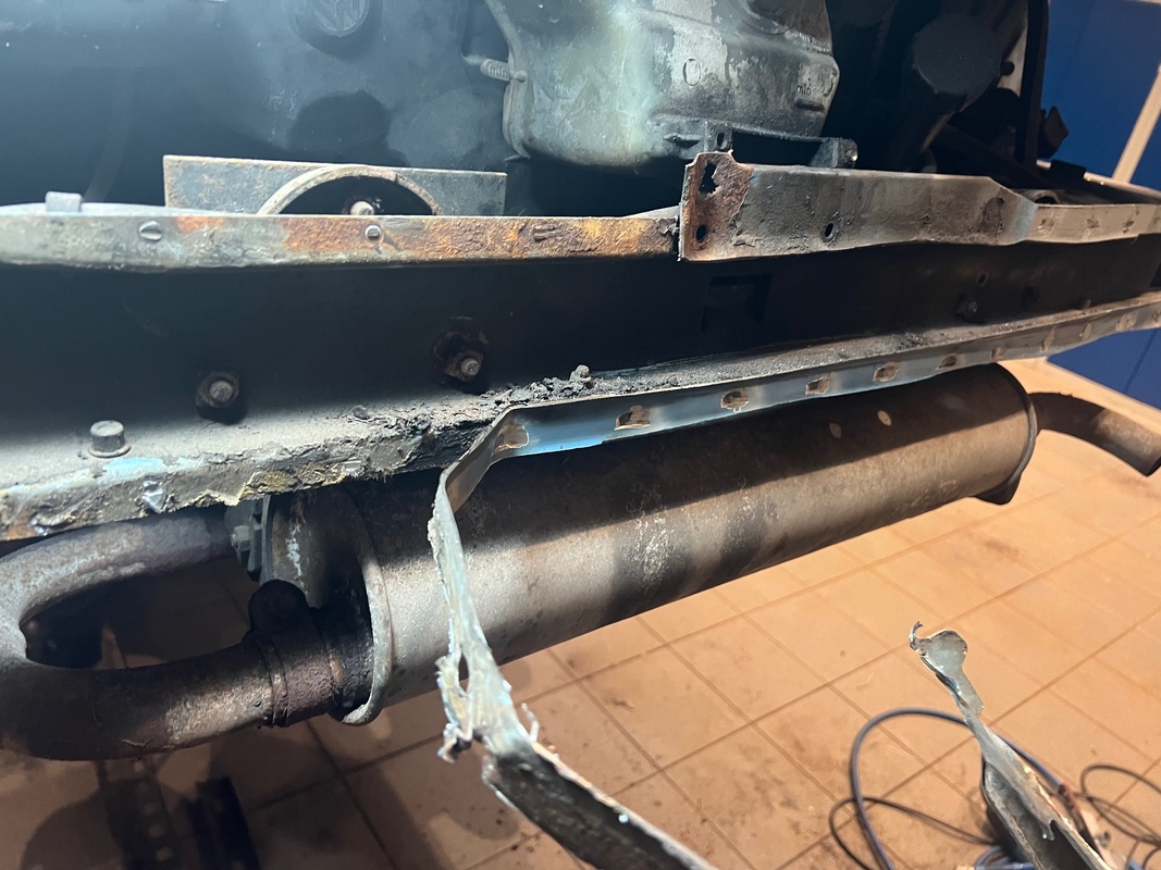

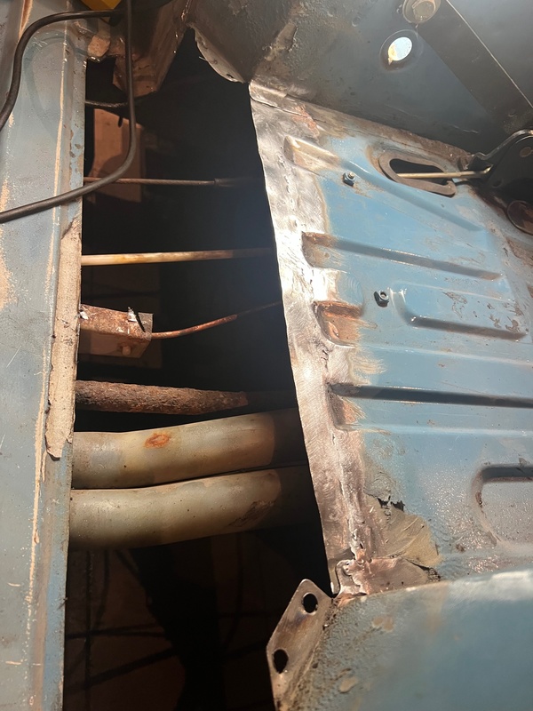

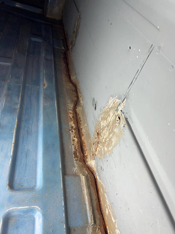

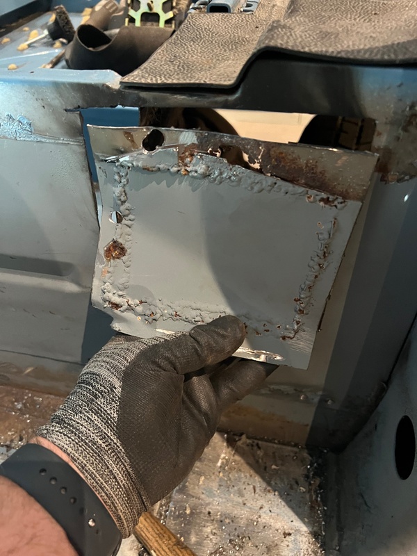

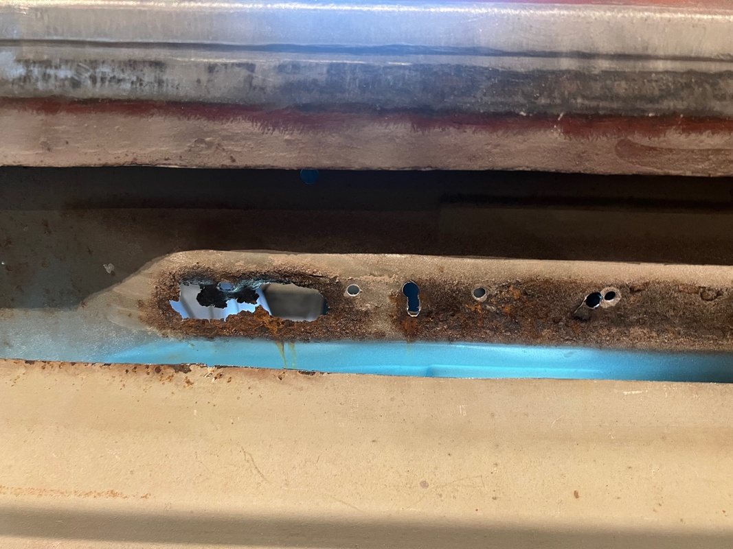

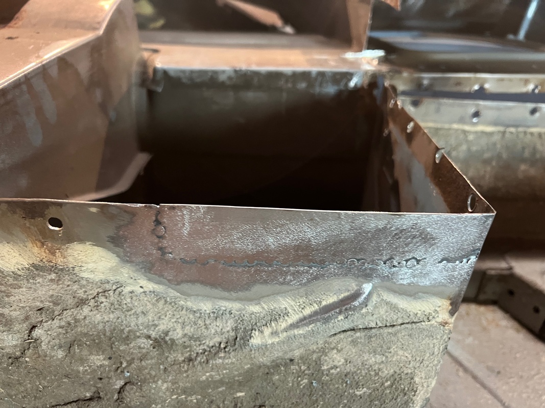

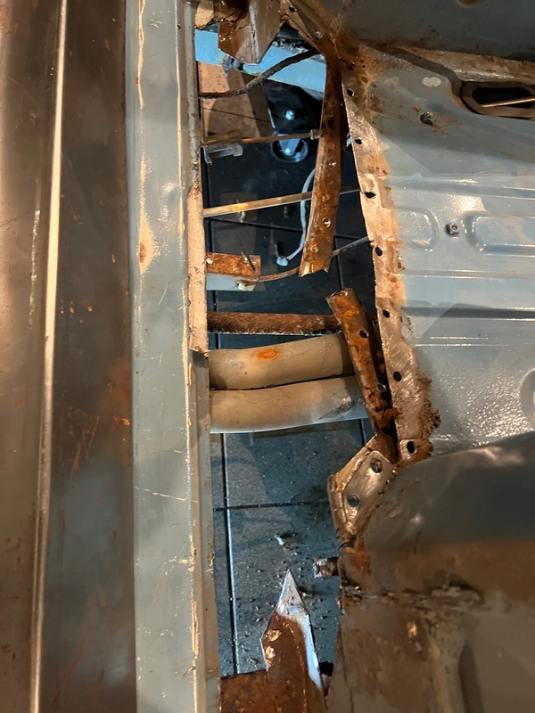

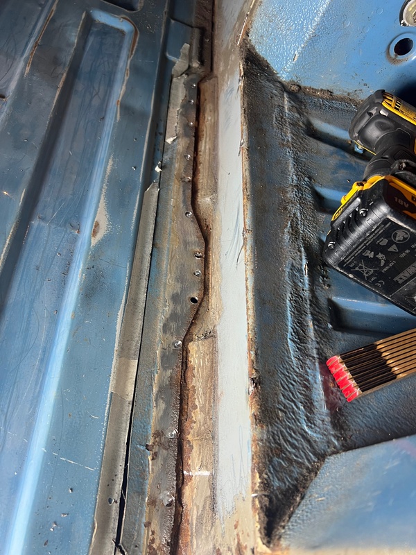

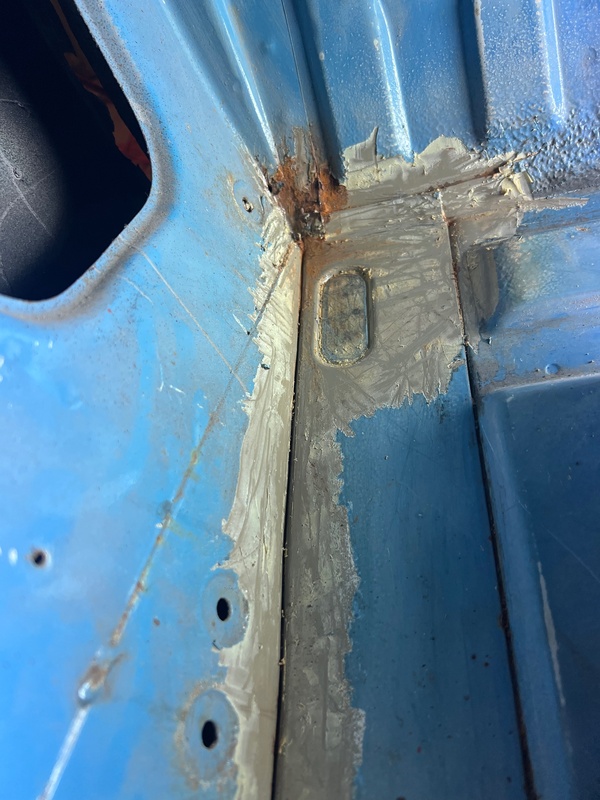

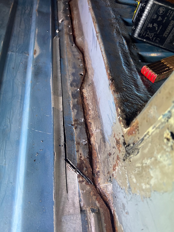

Oktober 2023:

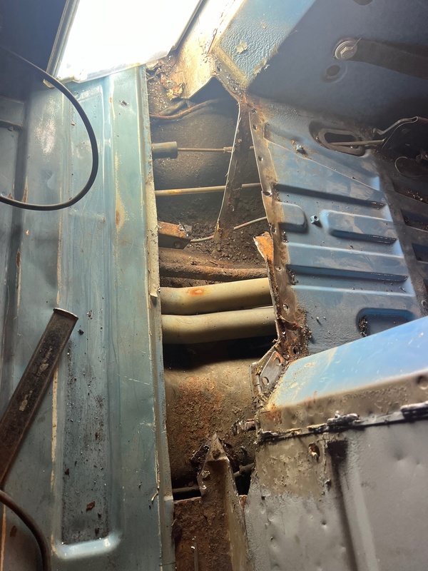

Bilen er landet hjemme i garagen og jeg er begyndt at kigge på tingene.

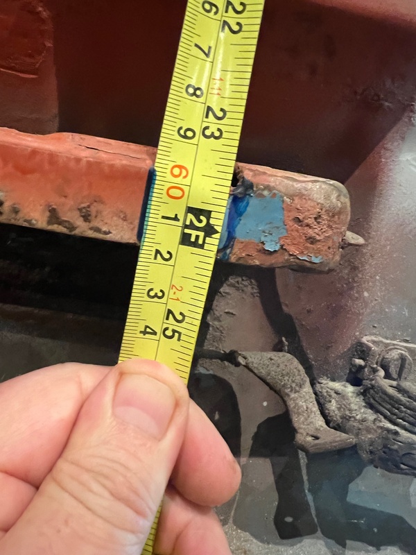

Jeg startede med at skrabe sealer af hjørnerne i bunden af kabinen og fjerne varebilsskillevæggen.
En stump plade blev skåret ud og en ny plade lavet. Jeg vil gerne skifte hele bundpladen, men den er meget svær at finde for de er udgået af produktion for mange år siden. Denne del af projektet er parkeret indtil videre.

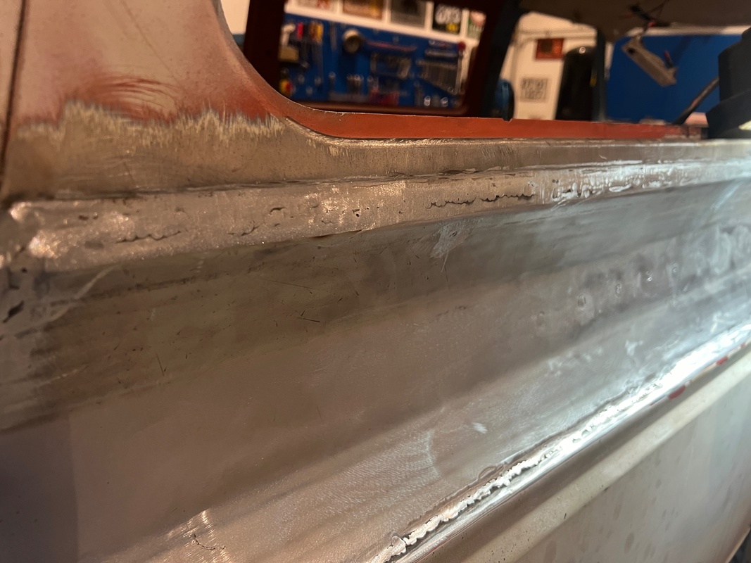

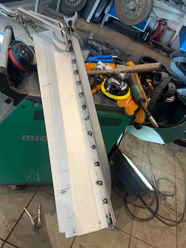

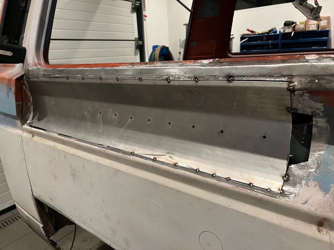

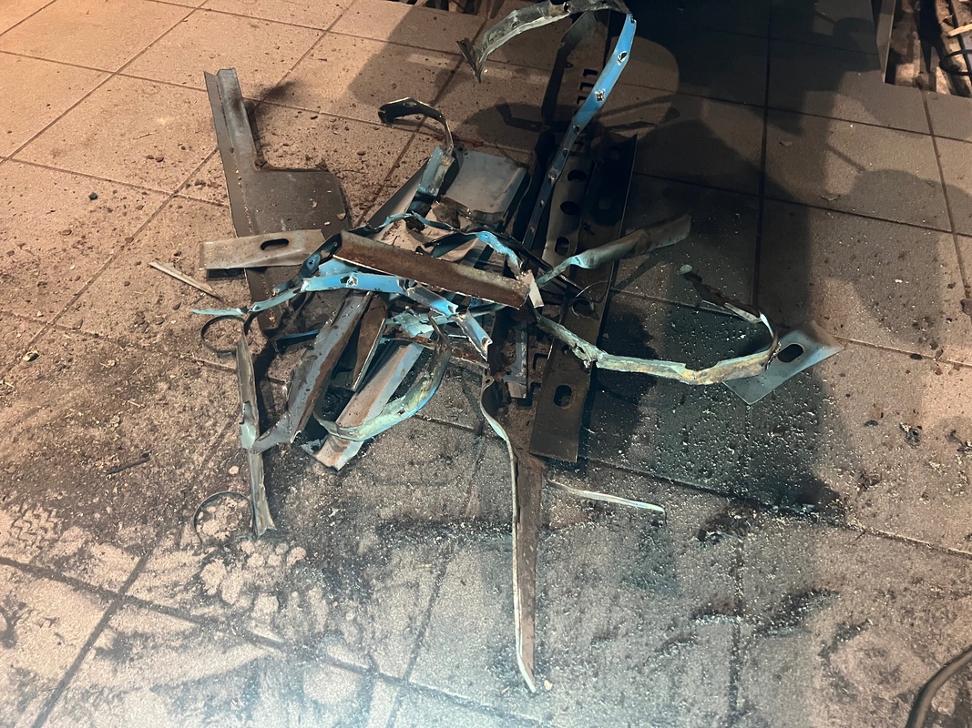

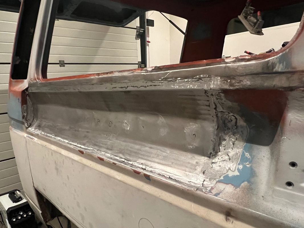

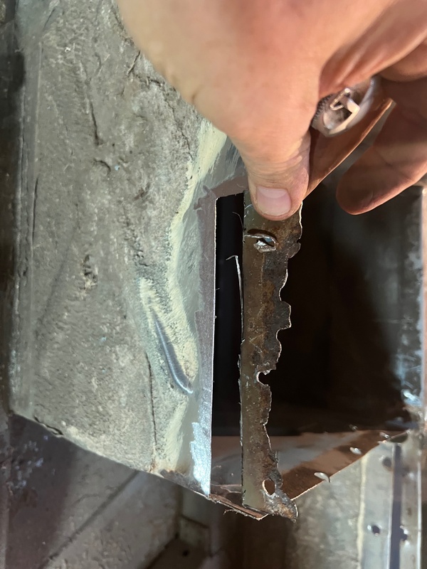

November/December 2023:

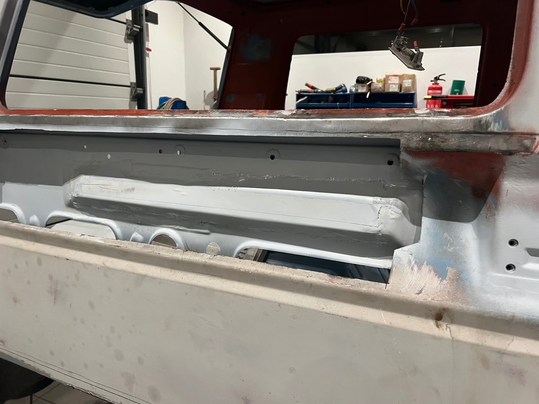

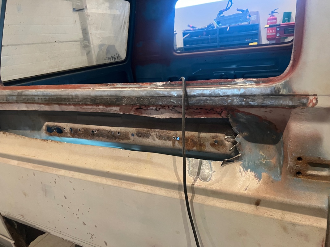

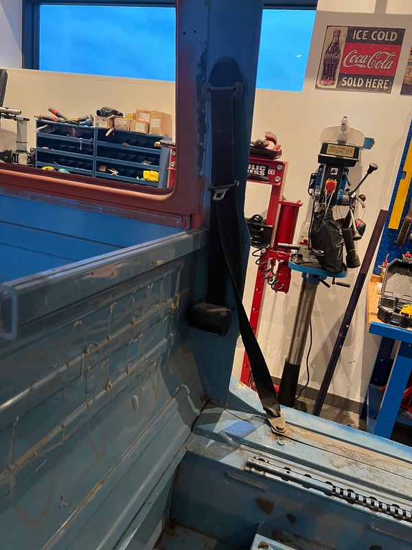

Jeg er hoppet på at reparere området bag den midterste glideskinne til skydedøren. Man kan ikke få pladedele til dette område, så jeg måtte lave det selv. Jeg har ingen valse så pladen er ikke fin og rundet, men er i stedet blevet bukket efter bedste evne på min pladebukker. Den bliver gemt bag en afdækningsplade over glideskinnen så det har ikke den store betydning.
Jeg har købt en ny glideskinne i rustfri som et eller andet smedefirma har sat i produktion for den kan heller ikke købes længere.

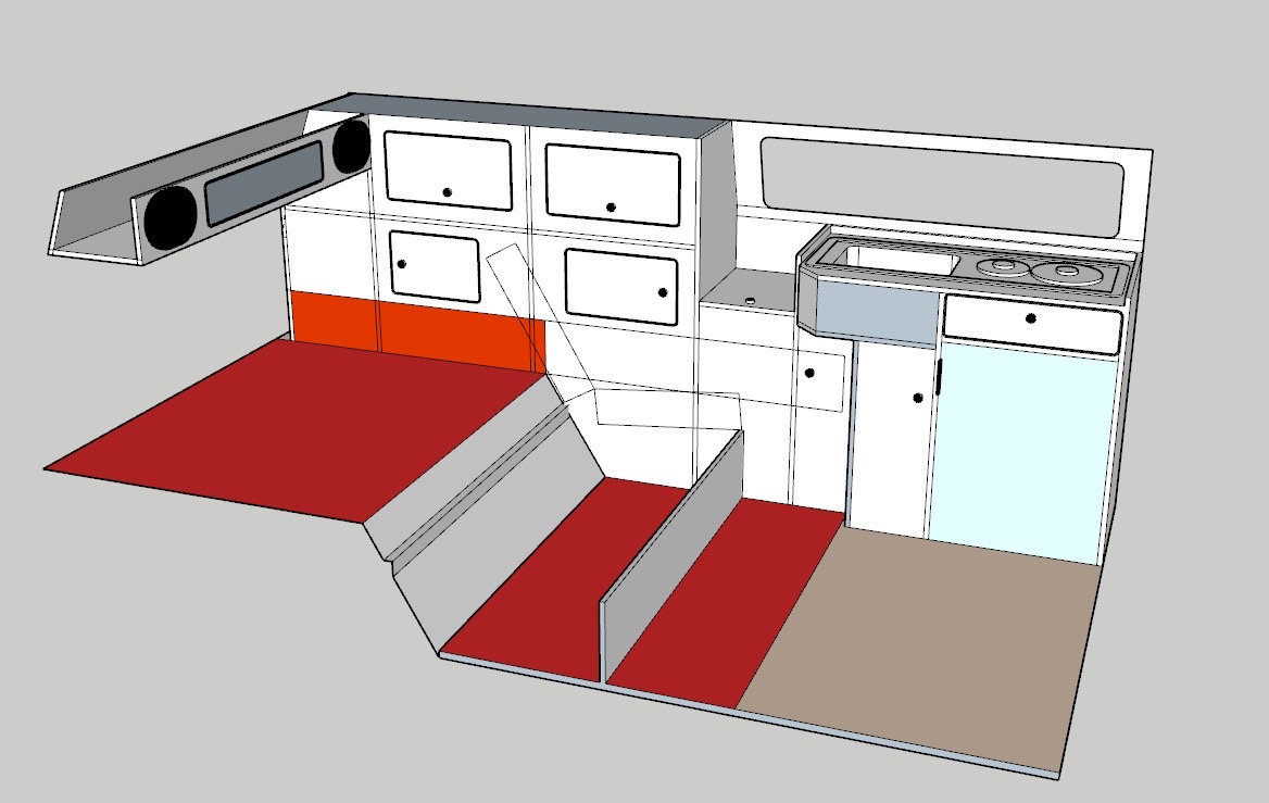

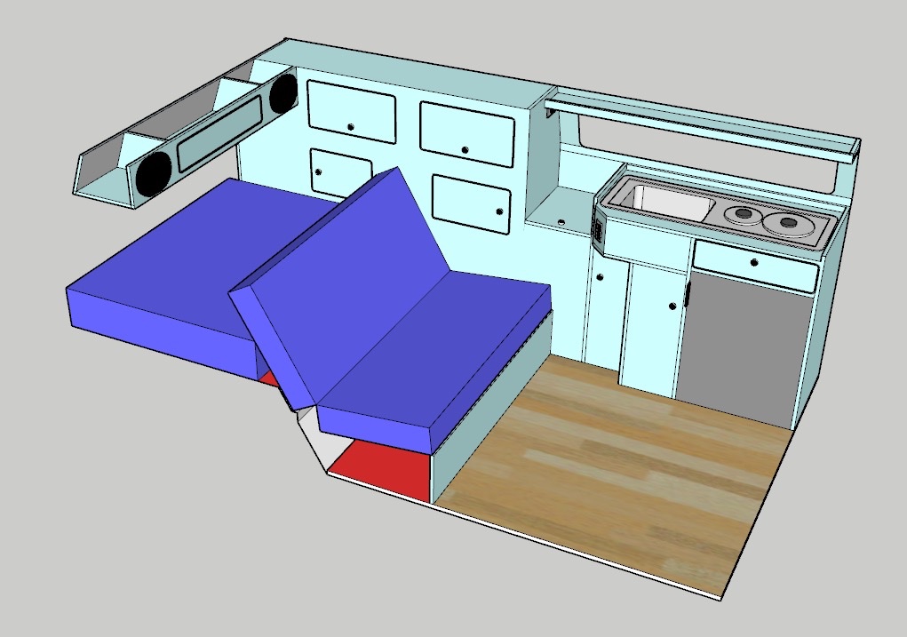

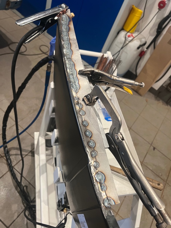

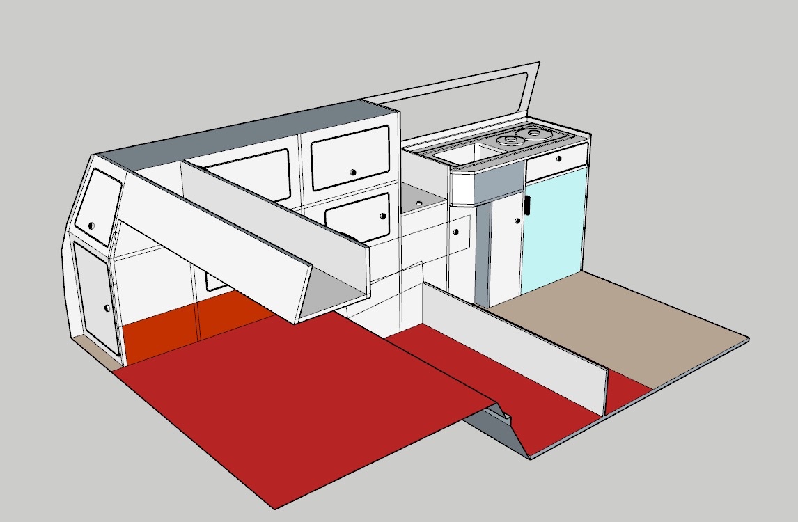

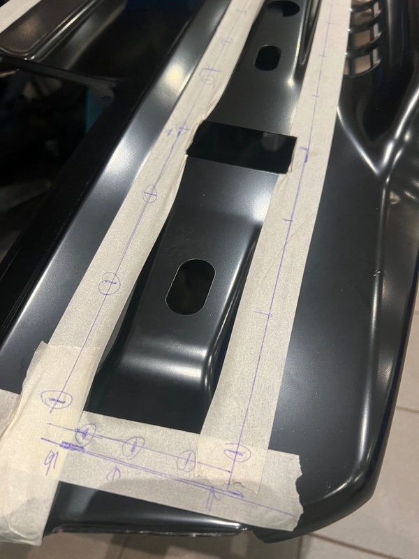

Januar 2024:

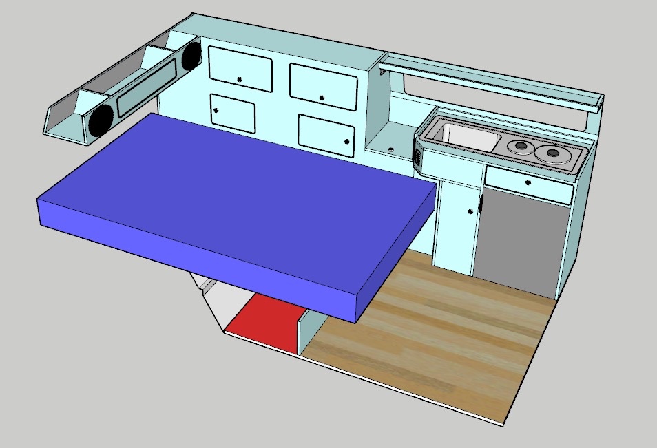

Jeg mangler dele (og motivation) til at gå i garagen, så jeg har brugt krudt på at tegne interiør og en rock n' roll seng. De senge man kan købe er for korte, så jeg har tegnet en der er lidt længere.
Jernet er indkøbt og skåret, men endnu ikke svejset sammen.

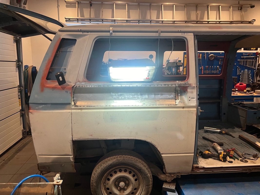

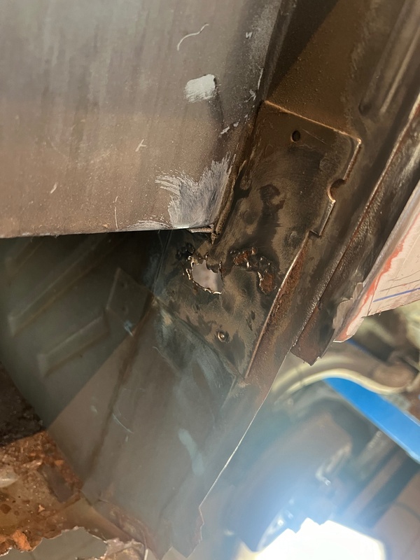

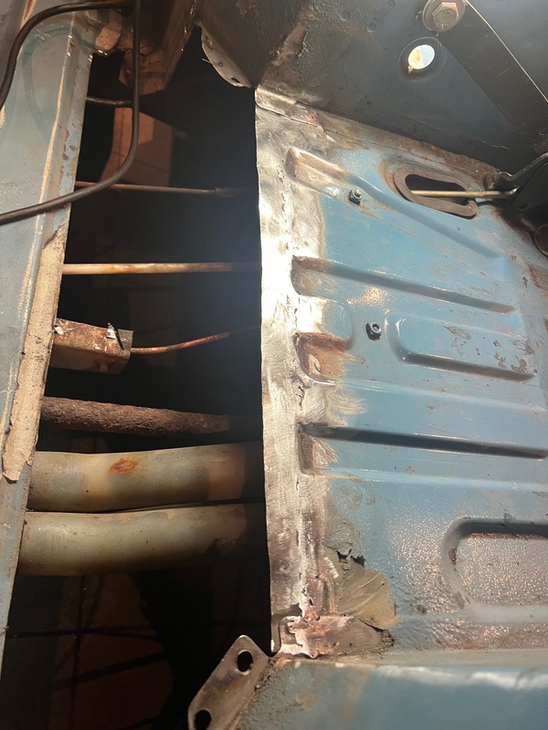

Januar 2024:

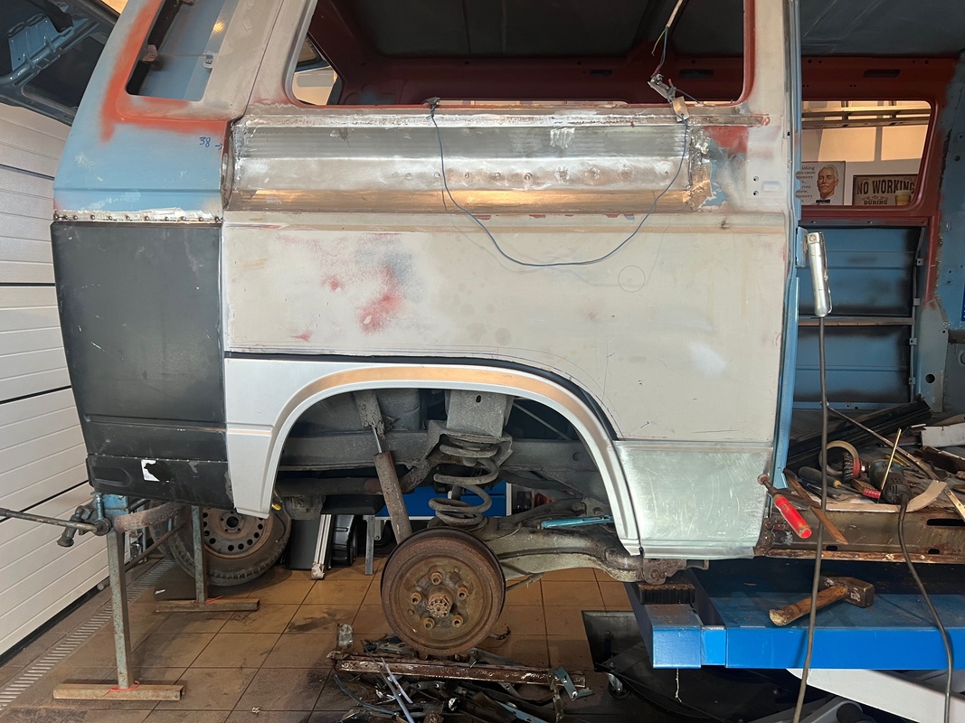

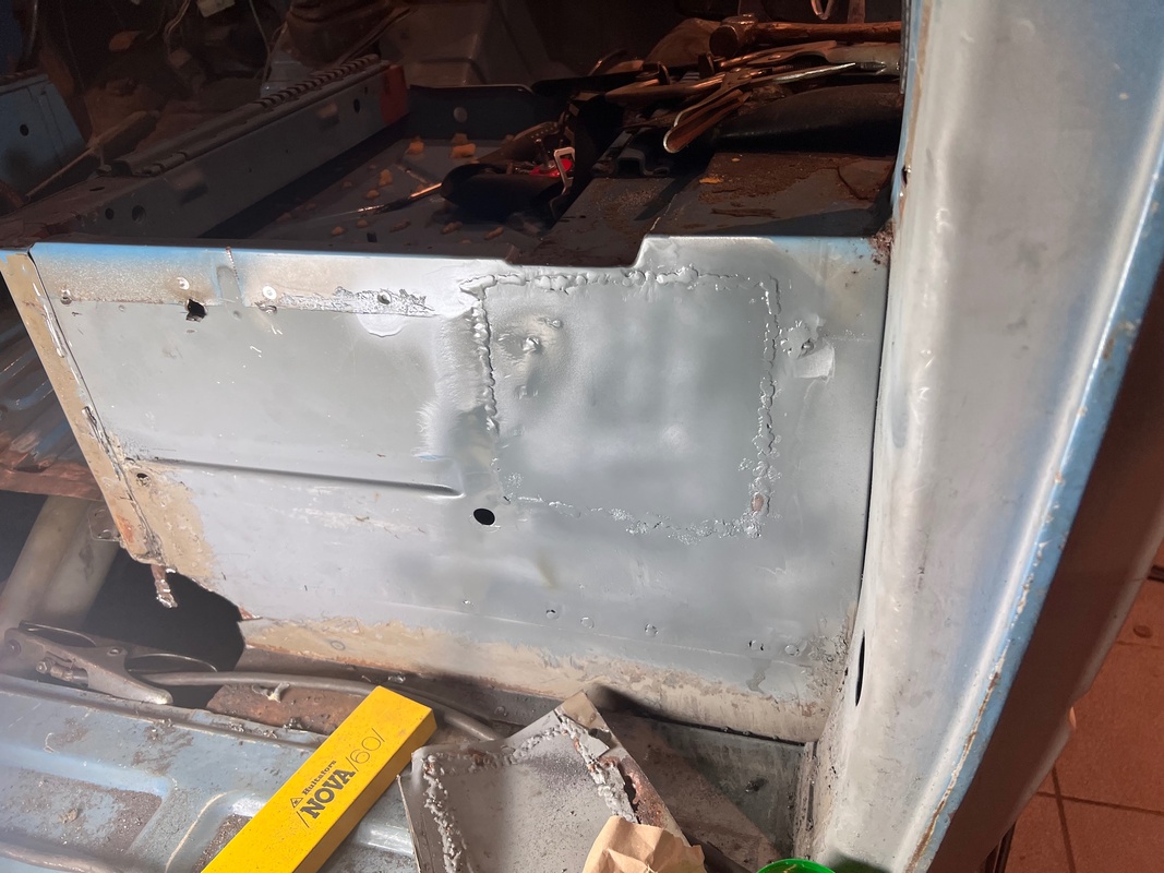

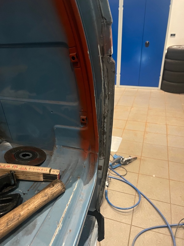

Lidt mere pladearbejde i hjørnerne bag højre bagskærm.

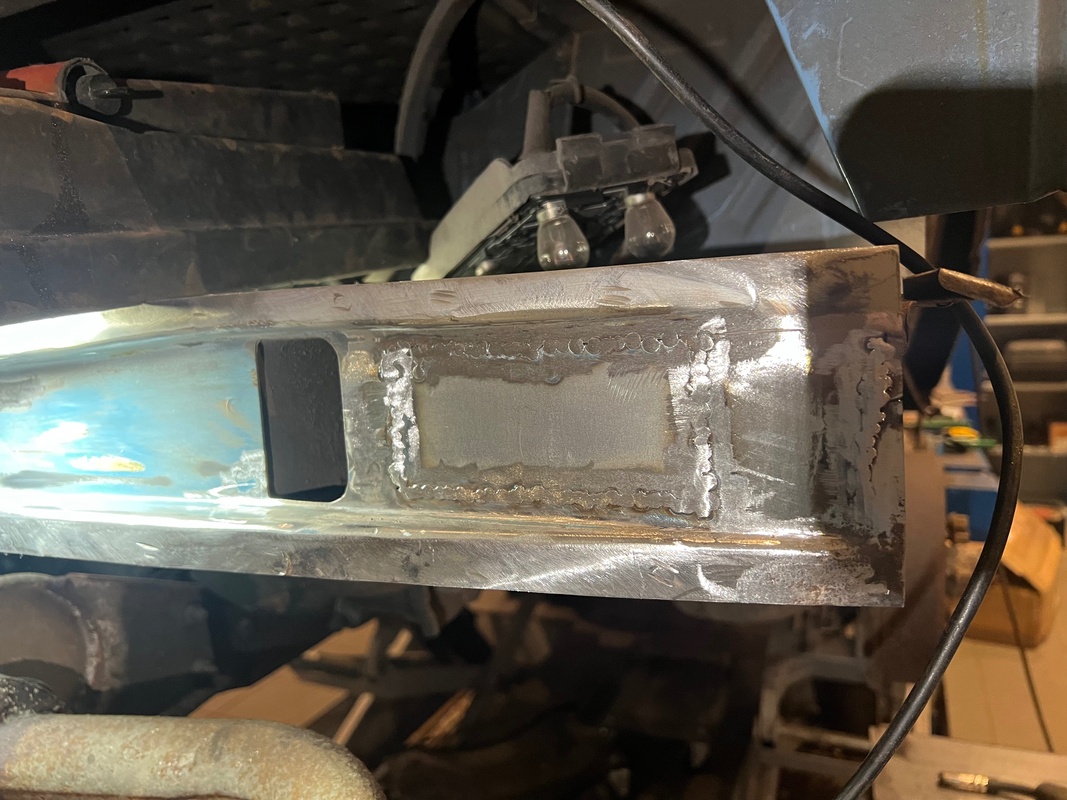

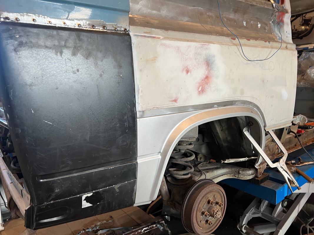

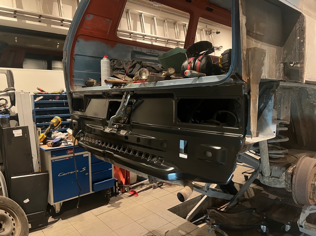

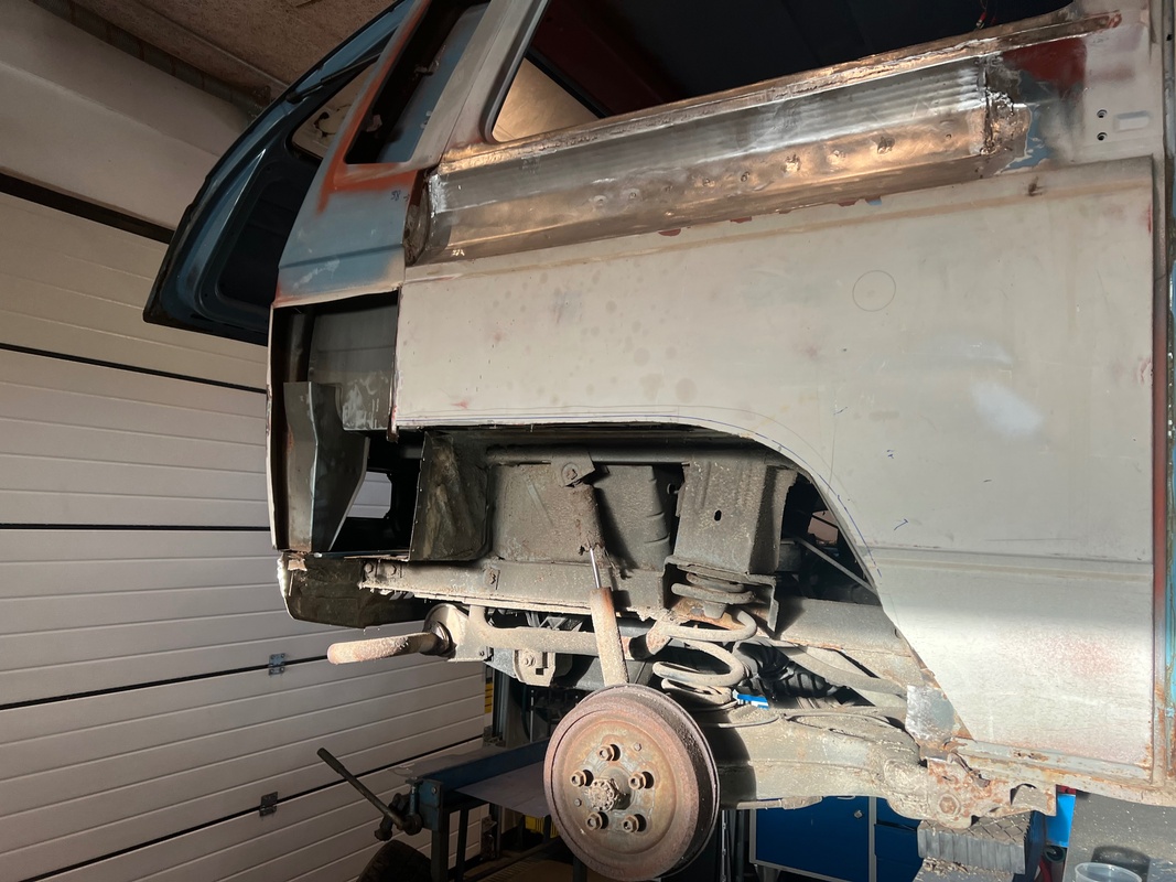

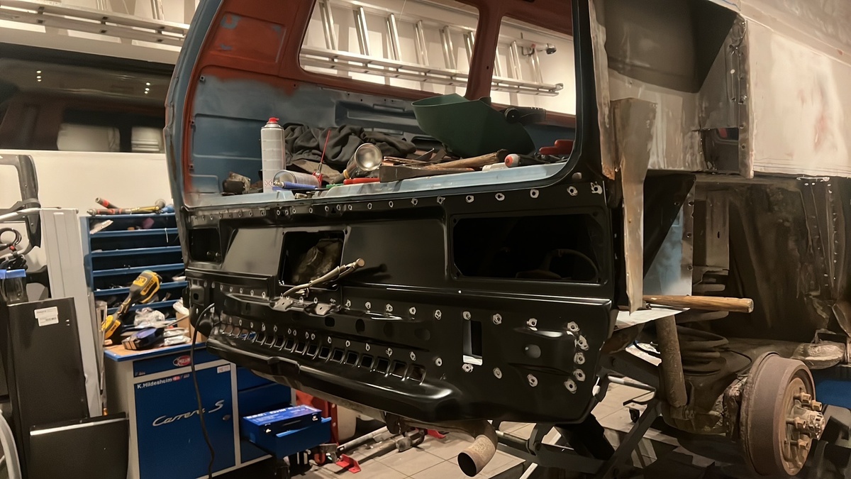

Re: 1988 VW T3 - fra van til campervan

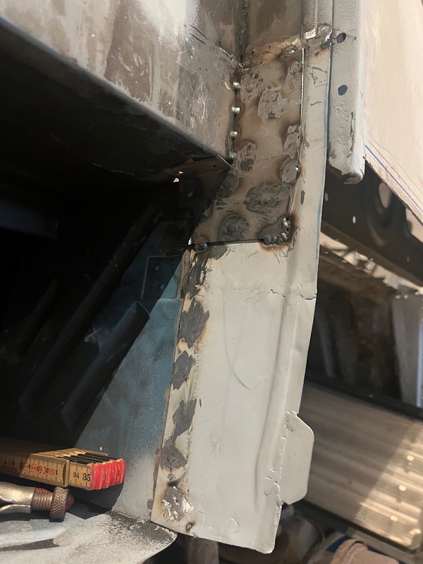

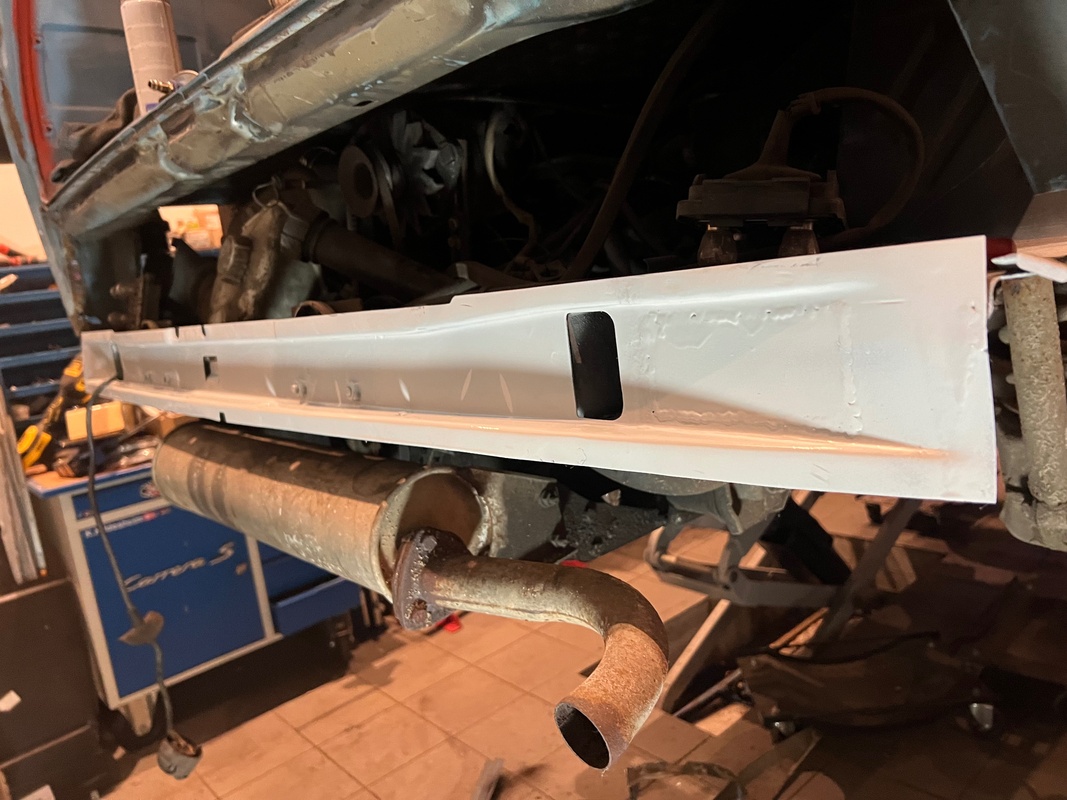

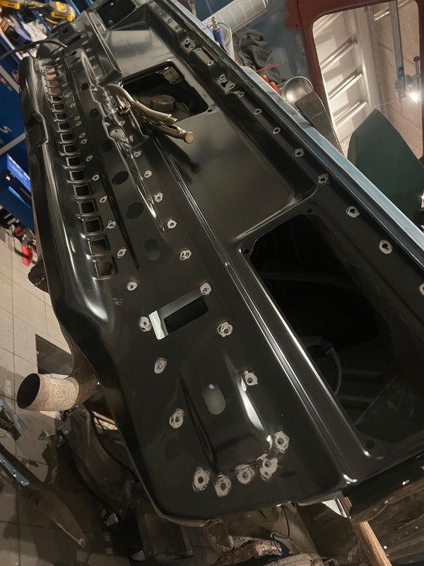

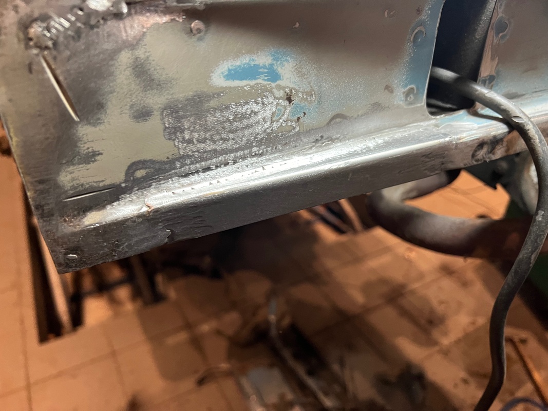

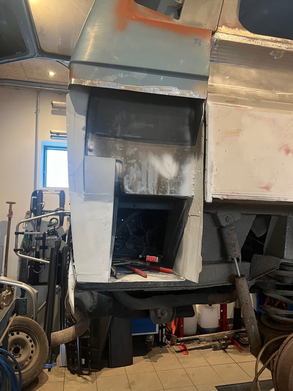

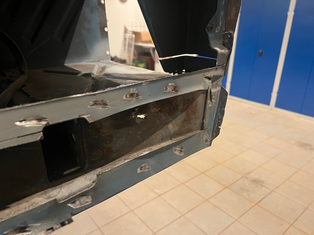

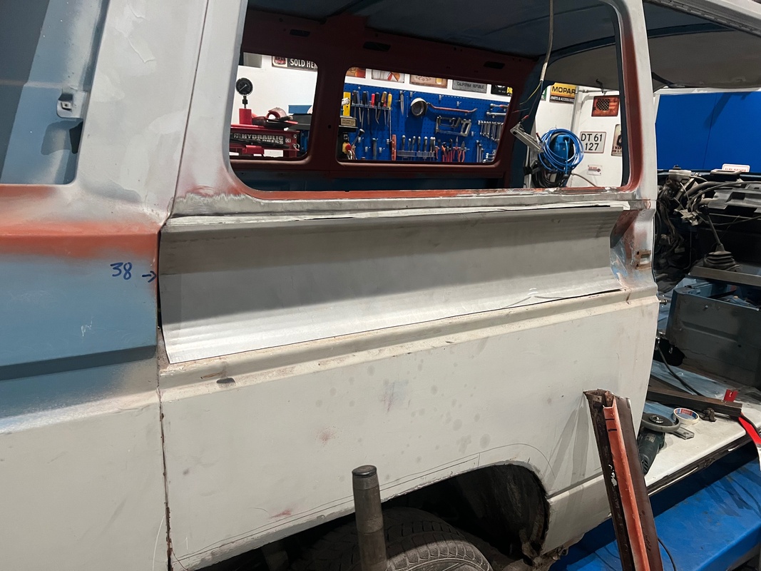

Januar 2024:

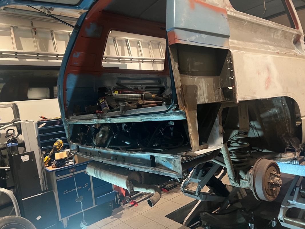

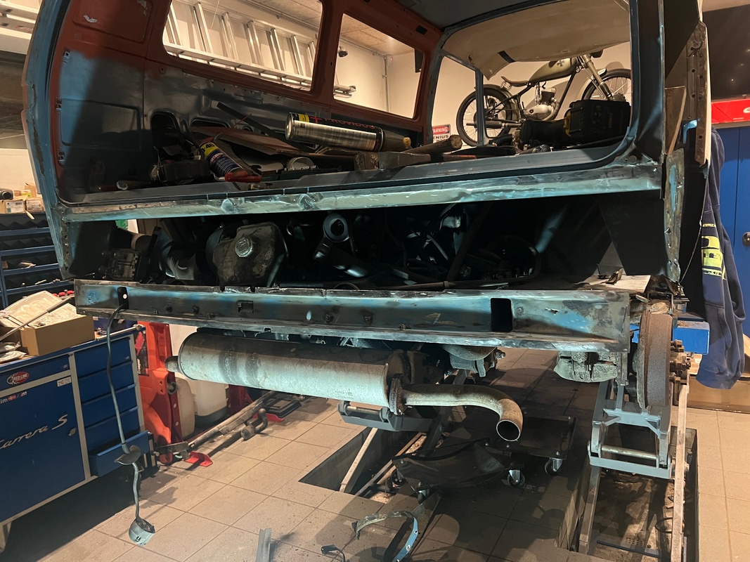

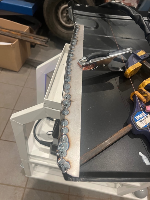

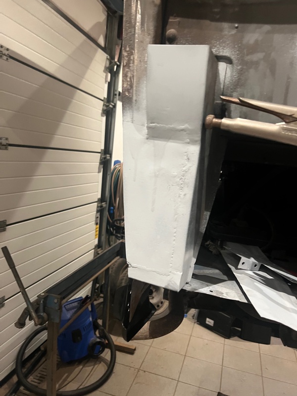

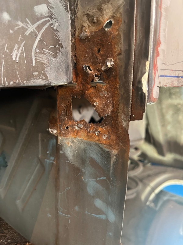

Jeg besluttede at bagenden skal skiftes for der er en del rust her og der, så den bliver ikke nem at lappe sammen.
Den er ikke svejset fast endnu for jeg skal have den tilpasset sammen med de bagerste hjørner som skal skiftes i begge sider.

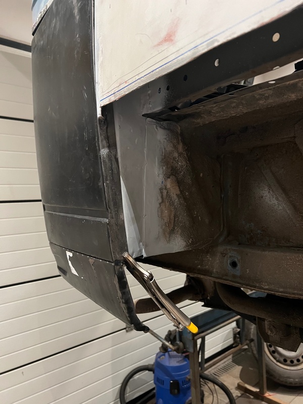

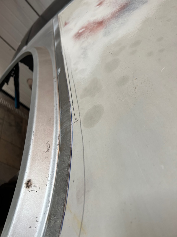

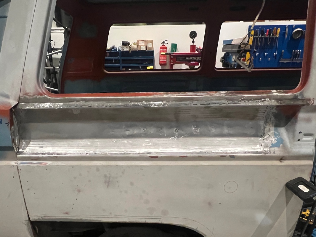

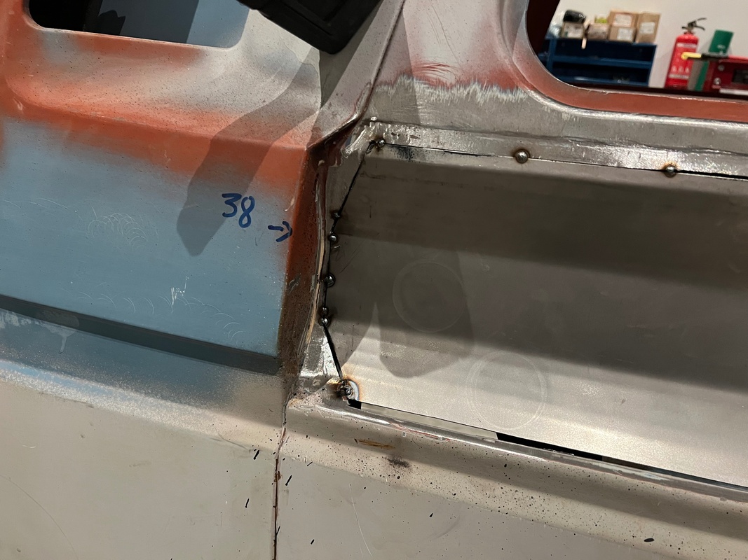

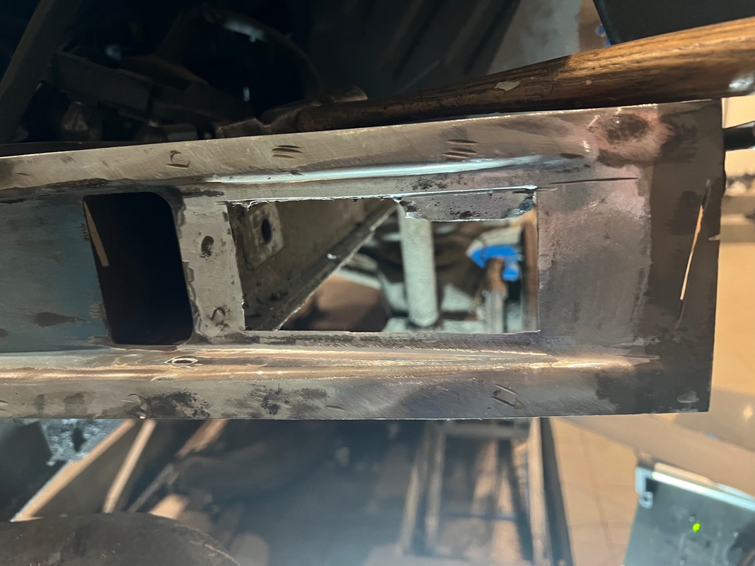

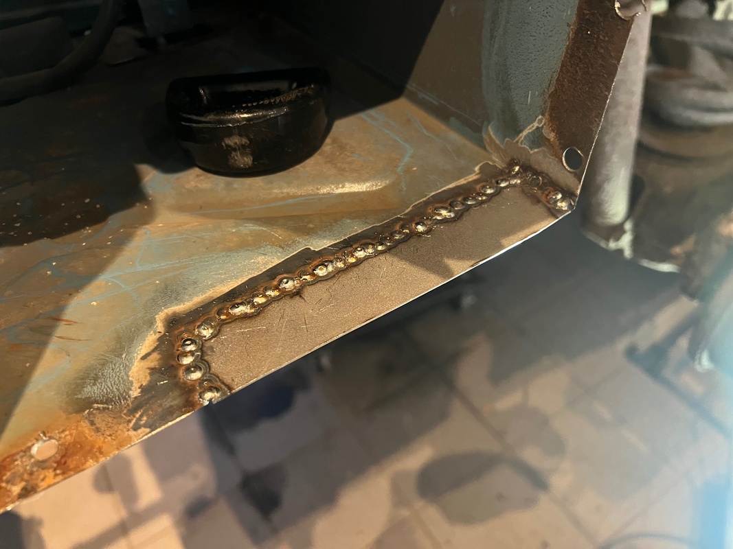

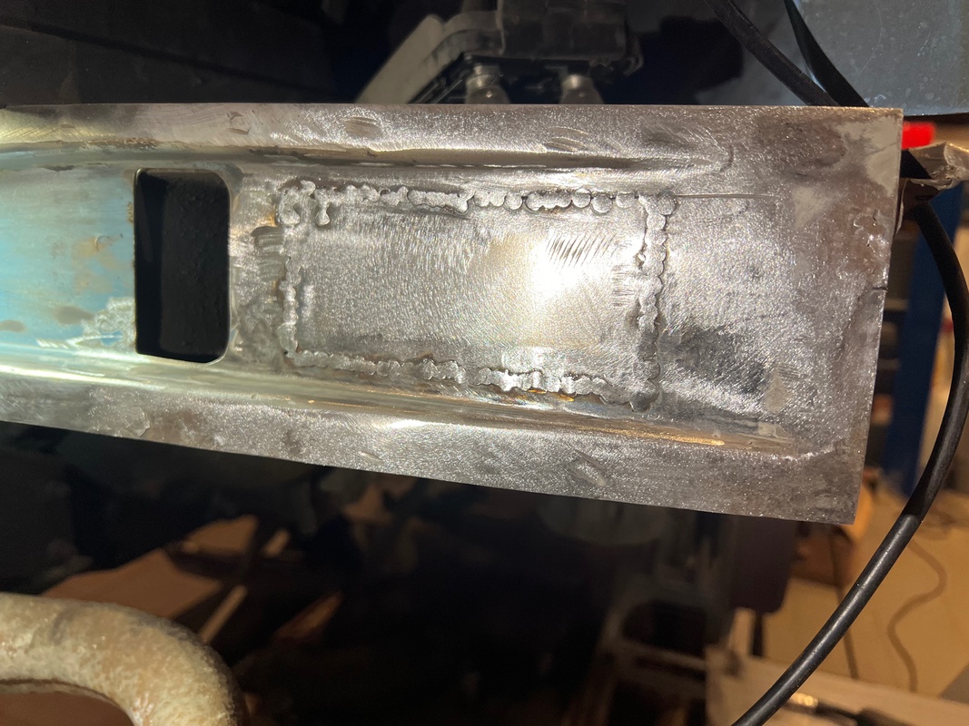

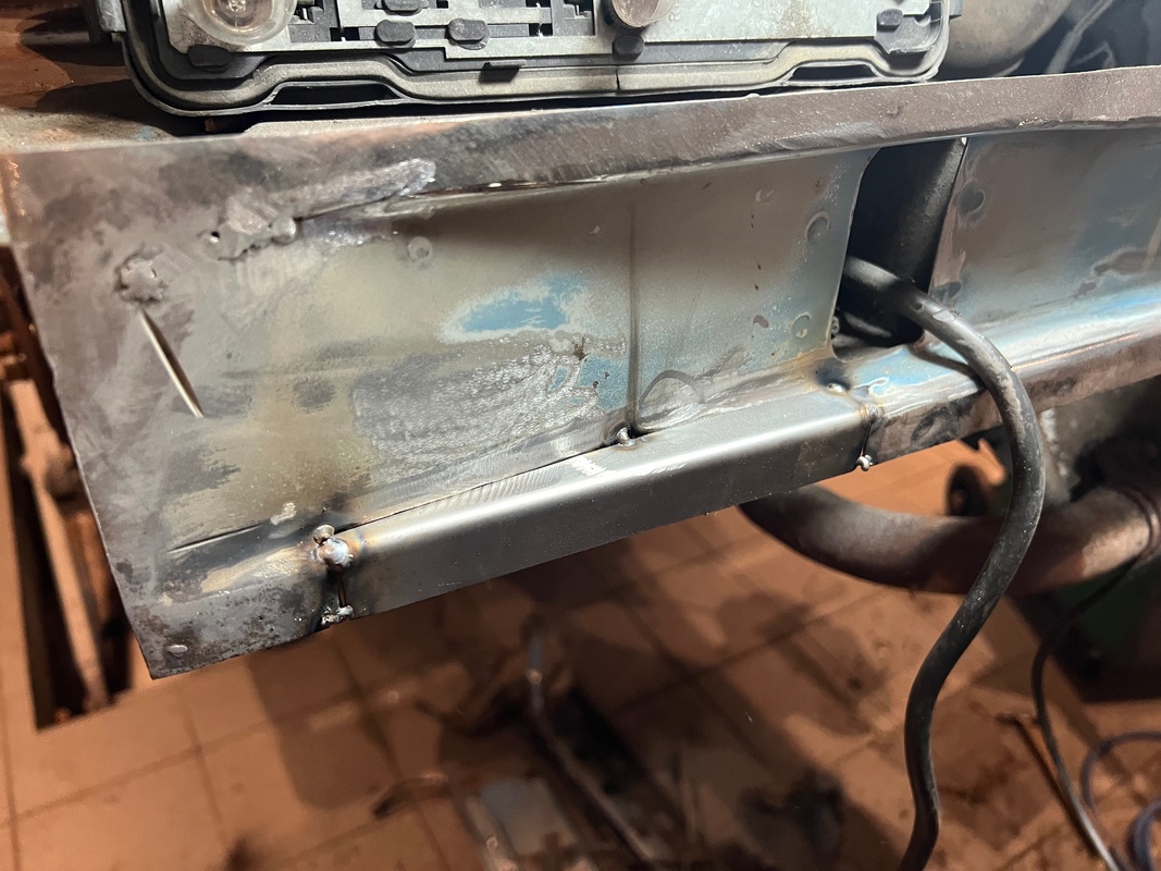

Februar 2024:

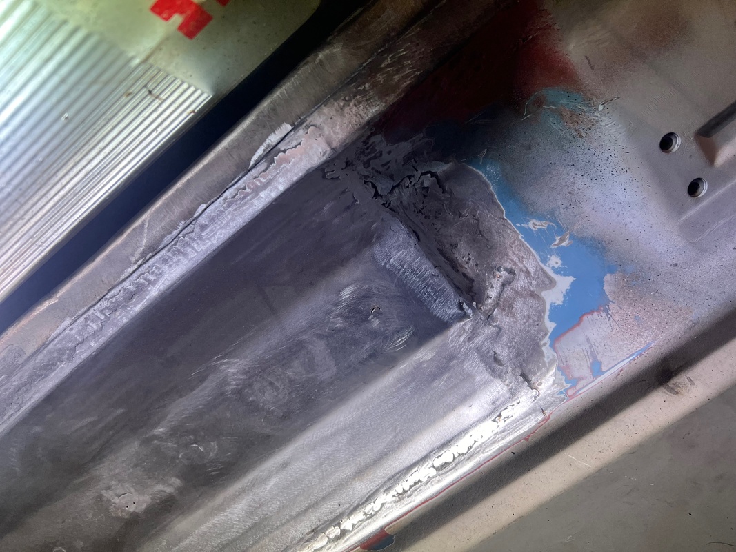

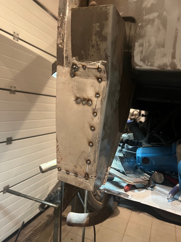

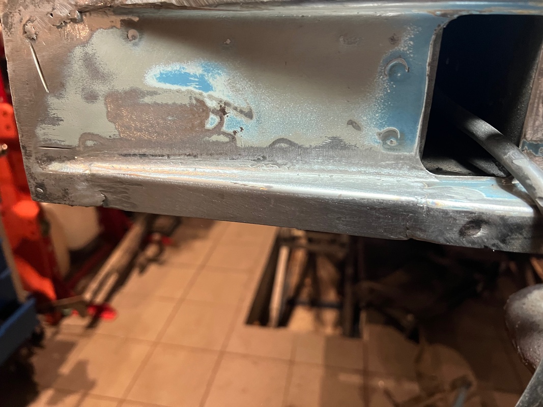

Lidt mere pladearbejde inde bag det bagerste hjørne.

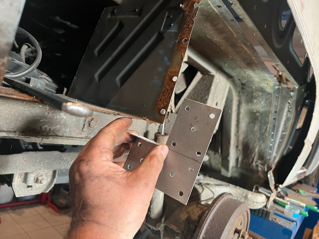

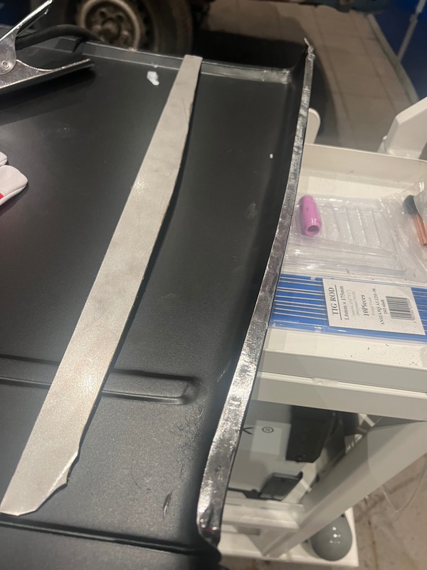

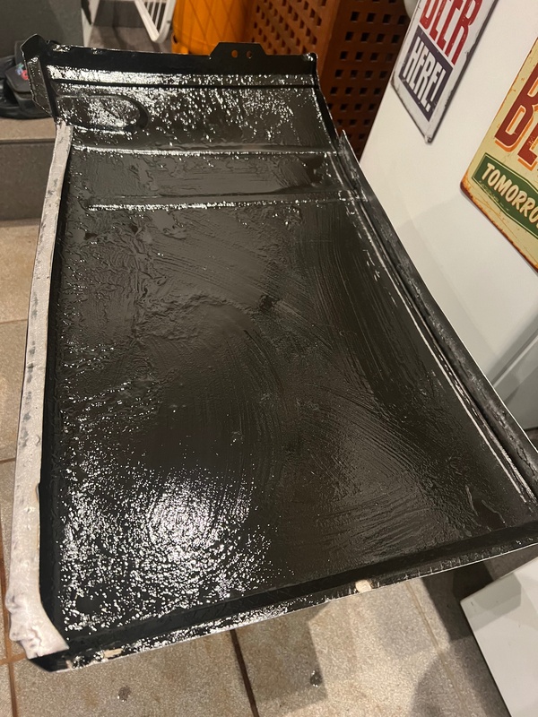

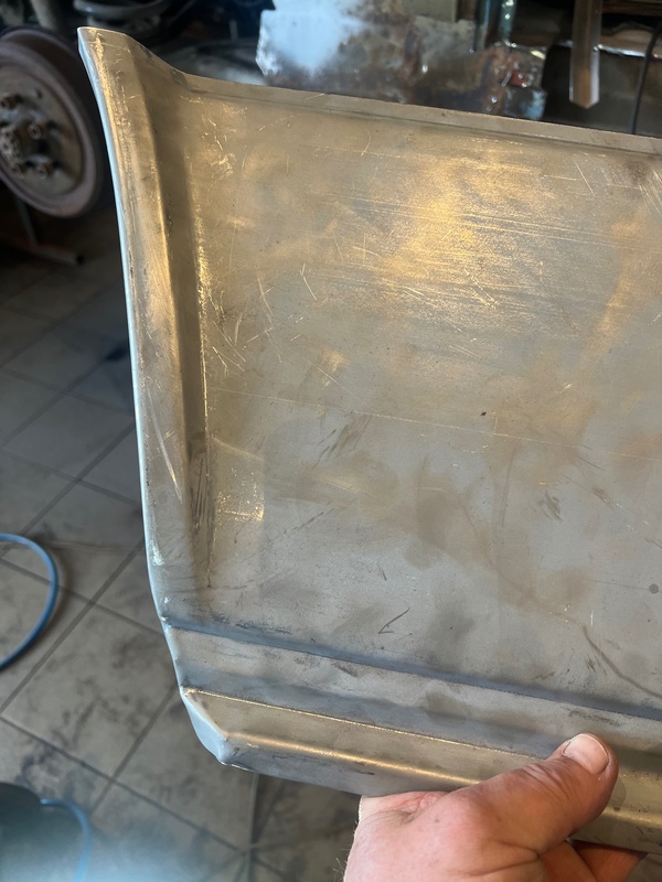

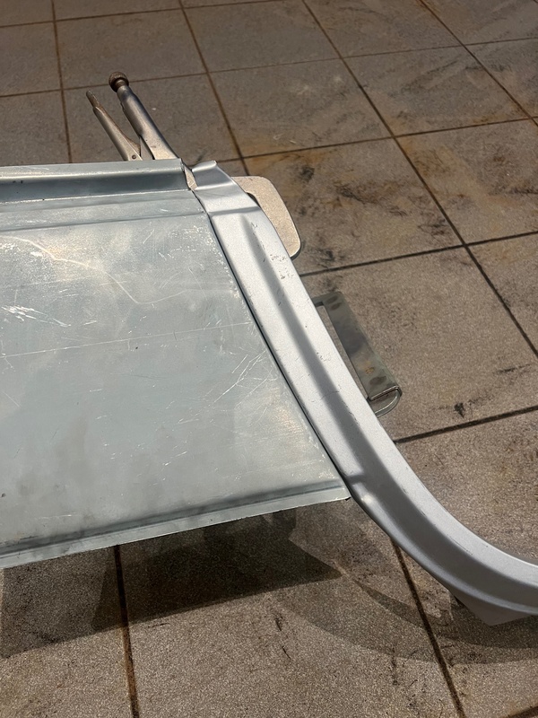

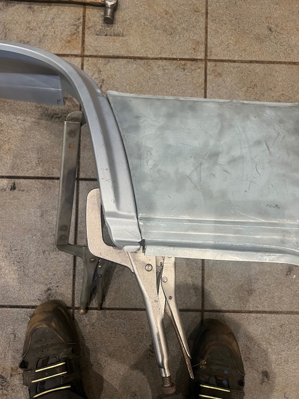

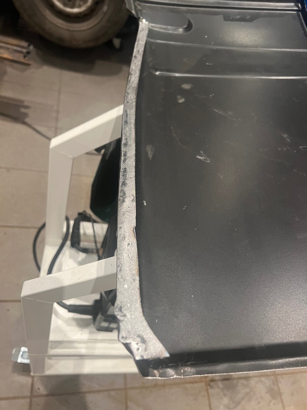

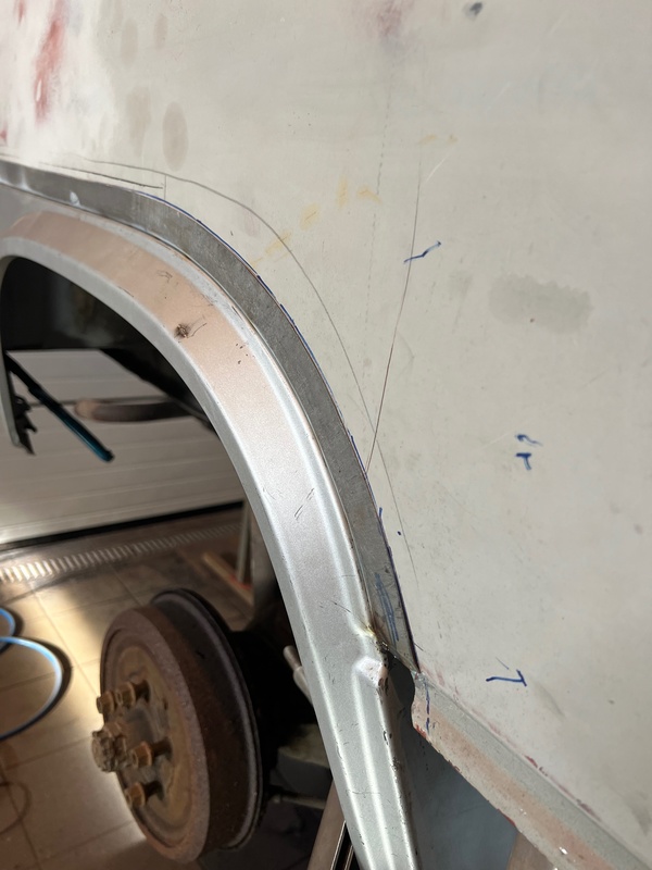

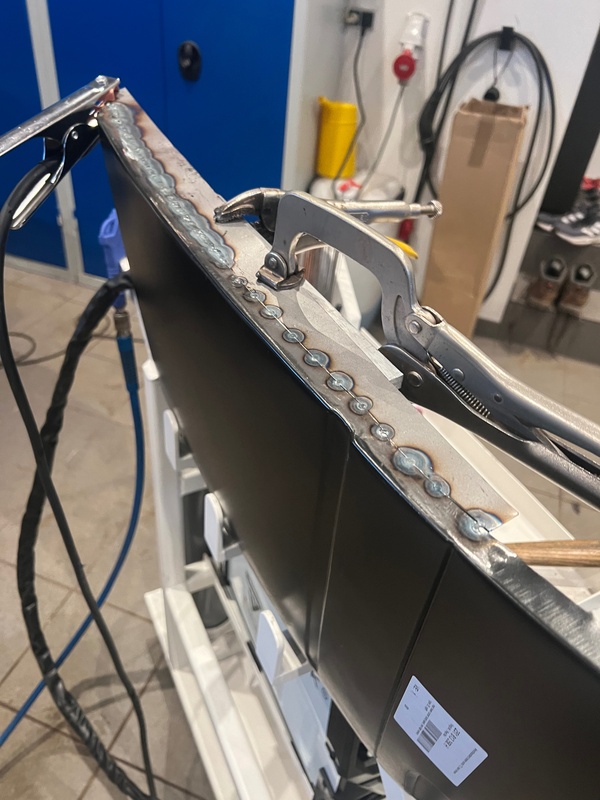

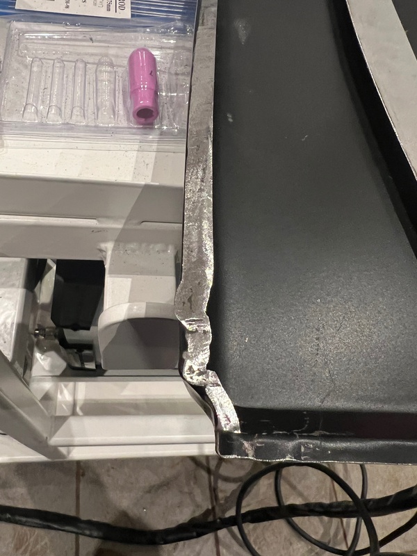

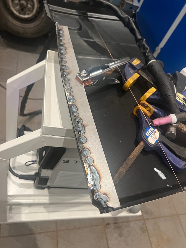

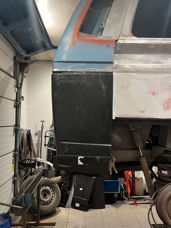

Februar 2024:

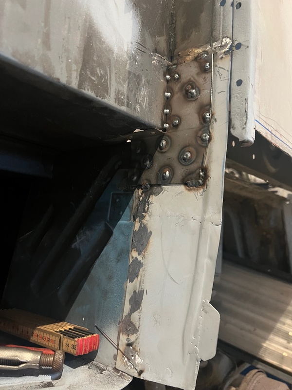

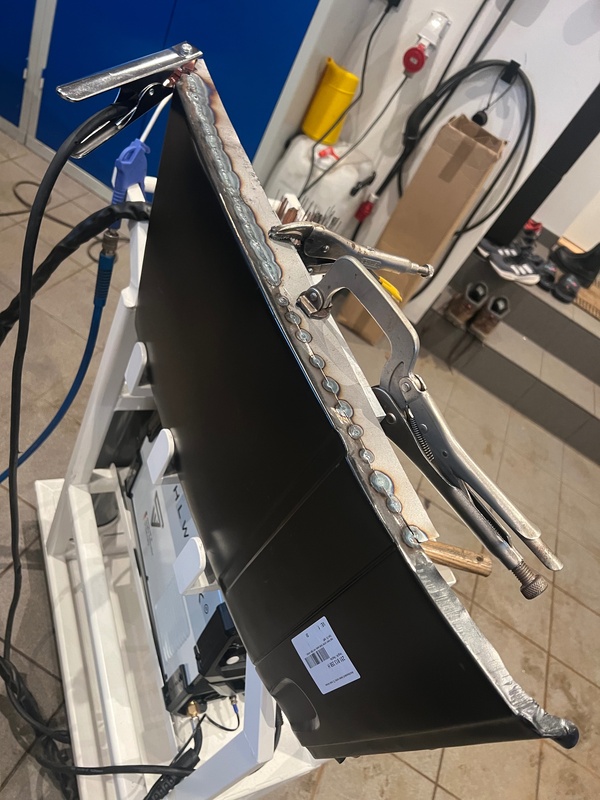

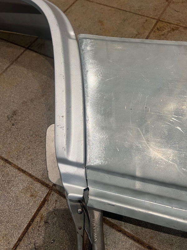

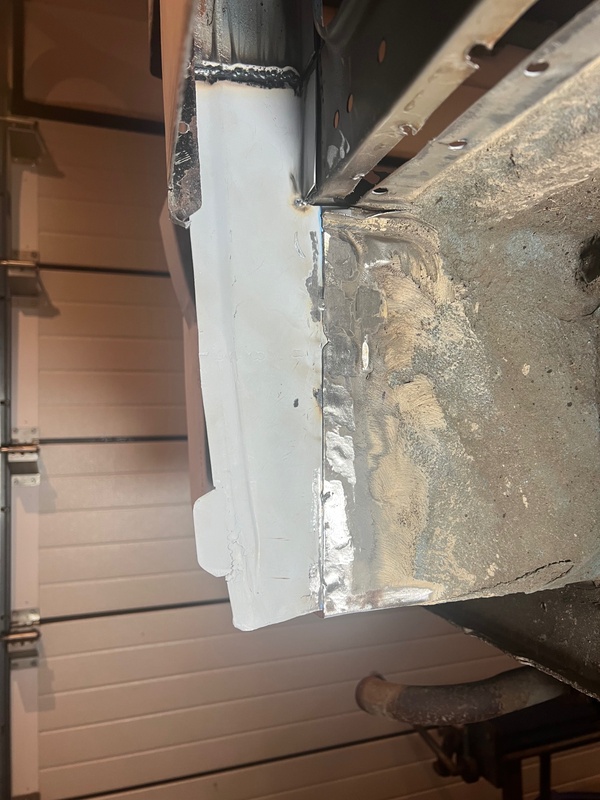

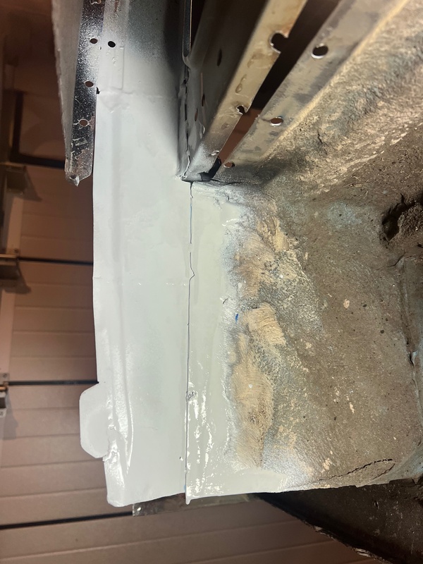

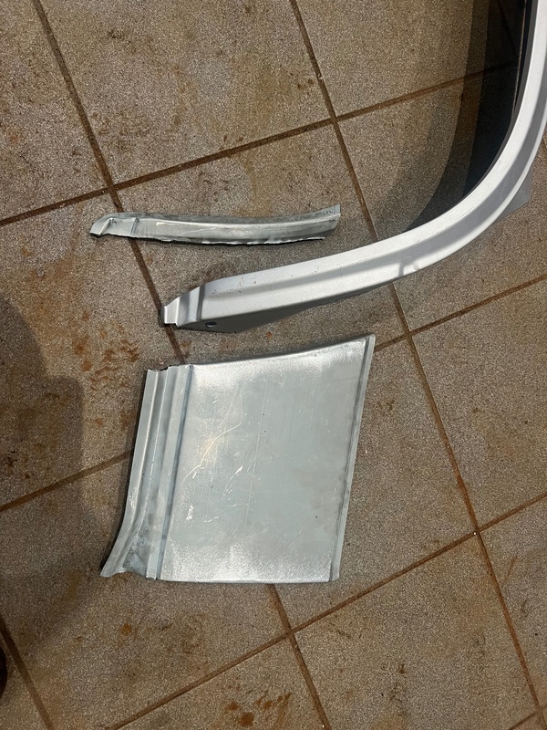

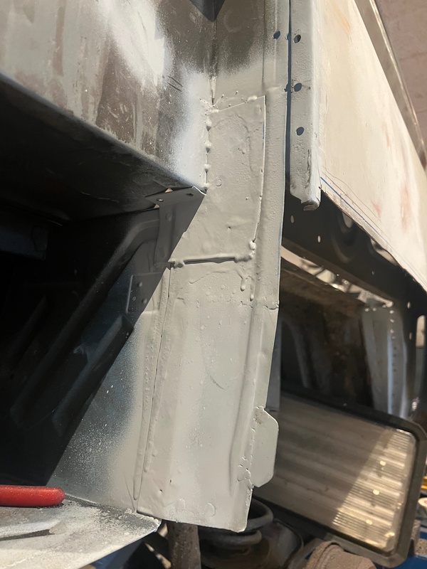

Det reparationsstykke jeg har købt til det bagerste hjørne er af en relativt ringe kvalitet. De ombukkede kanter i begge sider var ikke lange og lige nok til at det kunne blive godt, så jeg svejsede nogle pladedele i med TIG svejseren og skar det til så det passer med pengene.
Normalt er den nederste del en separat pladedel, men ikke på dette reparationsstykke. For at kunne svejse det fast i bilen lavede jeg derfor en stump plade og svejsede fast som en flange. Den bliver ikke fuldsvejset for så tror jeg at det hele bliver skævt, så den fik et par enkelte svejsesømme som så får noget sealer i forbindelse med lakering af bilen.
Jeg strippede den sorte grunder af og gav den noget etch primer i stedet.
Februar 2024:
Det reparationsstykke som sidder foran baghjulet i højre side er beregnet til at man skifter hele stykket inkl. bunden af bagskærmen. Dog er bilen oprindeligt ikke opbygget sådan for selve bagskærmen og pladedelen er samlet med en bukket kant i stedet. Jeg besluttede at lave om på reparationsstykket, så det blev skåret over og jeg lavede et nyt buk med en tang og brugte min pladekrymper til at få den rigtige radius tilbage i pladen bagefter.
Jeg synes selv at resultatet blev ret godt og det ser nu ud som det skal.
- IMG_2778.jpeg (196.97 KiB) Vist 11342 gange
- IMG_2779.jpeg (201.59 KiB) Vist 11342 gange
- IMG_2781.jpeg (194.92 KiB) Vist 11342 gange
- IMG_2783.jpeg (262.12 KiB) Vist 11342 gange
- IMG_2777.jpeg (151.34 KiB) Vist 11342 gange
Senest rettet af kitora 25. feb 2024, 08:51, rettet i alt 2 gange.
Februar 2024:
Den ombukkede kant på pladedelen som bagskærmen er svejset fast på var ret rusten, så den skal skiftes. Man kan deværre ikke købe det panel længere, så derfor er jeg nødt til at lave en ny kant og svejse den i. Jeg frygter lidt for hvor meget den store plade slår sig når jeg svejser den i, men den tid den sorg.
Jeg har klippet en stump plade som jeg har bukket og derefter strukket for at få den rette radius. For at få ordentligt hold på den mens den bliver svejset i har jeg punktsvejset den fast på den nye bagskærm.
- IMG_2785.jpeg (311.64 KiB) Vist 11336 gange
- IMG_2786.jpeg (198.81 KiB) Vist 11336 gange
- IMG_2787.jpeg (159.38 KiB) Vist 11336 gange
- IMG_2789.jpeg (113.52 KiB) Vist 11336 gange
- IMG_2790.jpeg (101.92 KiB) Vist 11336 gange
- IMG_2792.jpeg (295.61 KiB) Vist 11336 gange

Hold da ferie ...
Kæmpe anerkendelse for at kaste sig ud i det renoveringsprojekt der !
Jeg sidder umiddelbart og tænker:
- er der næsten noget tilbage at genbruge fra den oprindelige bil, andet end konstruktionstegningerne ?
- hvad bruges mest - svejseapparat eller kamera ?
(Næsten) lige så meget anerkendelse for den fornemme beskrivelse og dokumentation af fremdriften!
Det må være lige præcis denne slags tråd der af og til efterlyses fra flere sider, når al snak bare er om elbiler, software og assistentsystemer ..

Nye dele indkøbt:
- H&R fjedre som sænker 45-50mm. Jeg har også nye støddæmpere liggende
- Nye poly bøsninger til hele undervognen. Alle arme osv. skal afmonteres, sandblæses og pulverlakeres
- Nye bremser hele vejen rundt
- Et sæt brugte 7x16” Audi fælge. Jeg er ikke 100% sikker på de passer, men det burde de.

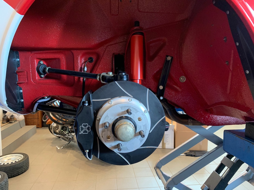

Der er ingen tråd, men du kan da få et par billeder at se.akaup skrev: ↑25. feb 2024, 21:36Er der en tråd eller noget på den Alfa?;) ;) Avantismo skrev: ↑25. feb 2024, 09:16Den italienske gokart blev fantastisk også.
