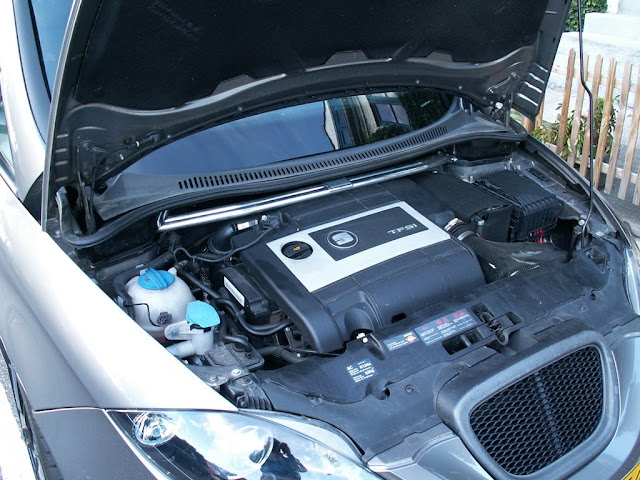

Motor :
ATP 3” forrør med 400 celles kat
Forge FMIC
Forge erstatnings BOV
Carbonio indsugning med sportsluftfilter
U-tune fra Landberg
Undervogn :
Eibach Pro Street S gevind sænket 70mm
Tårnstiver foran

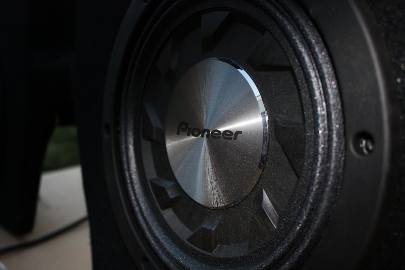

Pioneer Avic D3 navigation med 8 højttalere og bluetooth
Ipod kabel gemt i midterarmlæn med styring via touch skærmen
Boss forstærker 1500W
2x Pioneer TS-SE1041D bag sæderne

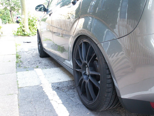

Fælge :
OZ Ultraleggera black i 8x19 ET45 med Conti 3 i 235/35-19

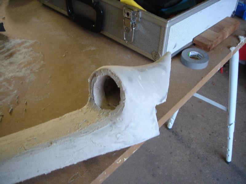

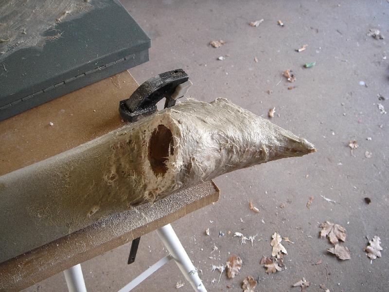

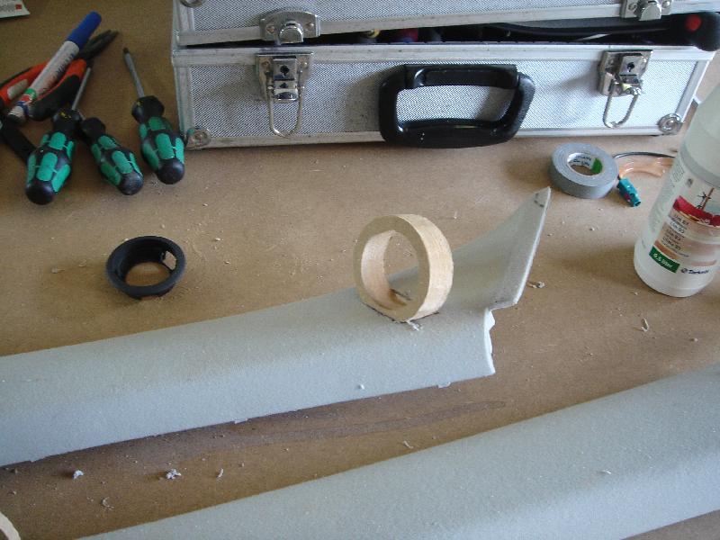

Kim har valgt at sende sin bil på ferie her hos mig - ikke at jeg forstår helt hvorfor... :geek:
Jeg måtte af personlige årsager opgive et lille dynamatprojekt i hans døre for nogen måneder siden - hvilket han ikke helt lader mig glemme (mit temperament vs. spasserdørside var dømt til at gå galt... :shock: )
Men - når hans stakkels bil alligevel står i garagen - kunne jeg ligeså godt nørde lidt andre småting...
Det endte med en omgang omrokering - ombygning så diskanterne nu kommer op i A-stolpen, istedet for at sidde nede og spille for nogen døve håndled...
Finishen endte nogenlunde - og eftersom de alligevel skal beklædes med noget sort stof / filt / alcantara-værk (hvad nu han finder på) - så går det vist...
Herbie 7
2 størrelser kopbor passede sgu lige
DSC04219 (Medium).JPG (46.96 KiB) Vist 9743 gange
Herbie 8
Prøveopstilling - inden støtter blev monteret
DSC04220 (Medium).JPG (70.5 KiB) Vist 9743 gange
Herbie 9
Prøveopstilling x 2 - inden støtter
DSC04221 (Medium).JPG (80.92 KiB) Vist 9743 gange
Herbie 10
Nylonstrømper vs. snask - inden glasfiber
DSC04224 (Medium).JPG (76.04 KiB) Vist 9743 gange
Herbie 11
Klar til lidt slibning
DSC04226 (Medium).JPG (82.44 KiB) Vist 9743 gange
Herbie 12
Slibning igang
DSC04228 (Medium).JPG (49.61 KiB) Vist 9743 gange
Herbie 13
Småjusteringer og slibning
DSC04229 (Medium).JPG (57.15 KiB) Vist 9743 gange
Herbie 14
Monteret
DSC04231 (Medium).JPG (67.58 KiB) Vist 9743 gange

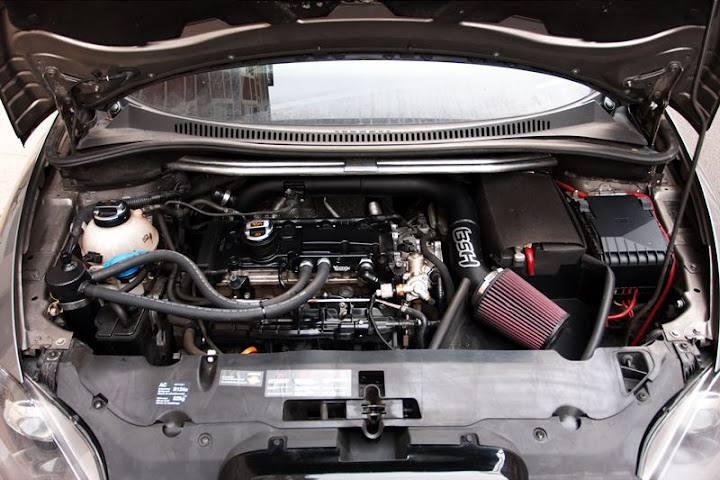

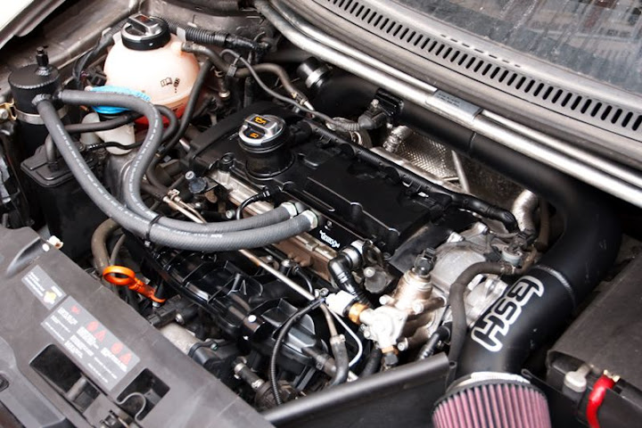

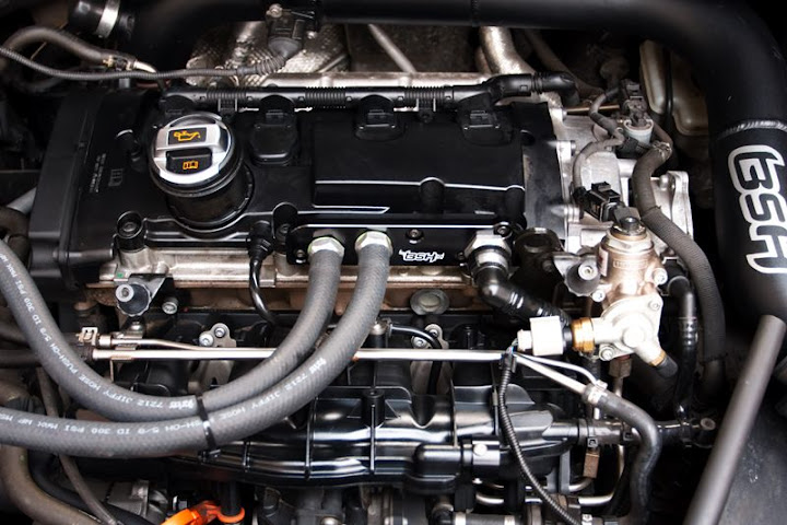

Har været igang med at lege med lidt nye BSH stumper til 2.0 TFSI
Her billede med APR benzinpumpe, BSH indsugning og Eurojetracing pcv fiks (og en beskidt motor)

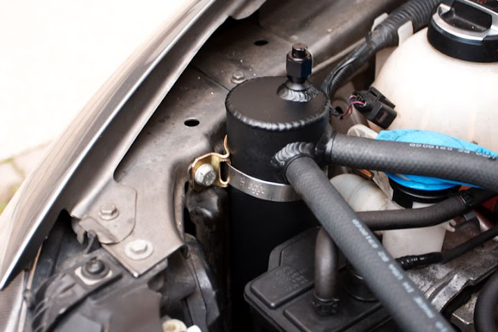

Har så fået byttet mit Eurojetracing pcv fiks ud med et BSH competition catch can kit og rengjort motoren lidt
Dejligt at olie og benzindampene ikke længere ryger ind i indsugningsmanifoldet
Beslaget der fulgte med catch can kittet er lavet til en Golf V GTI, og passede ikke i min Altea men uden beslaget sad det faktisk helt fint

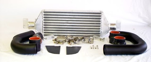

Nu vi var igang, blev min Forge twintercooler skiftet ud med en BSH FMIC så den originale IC ikke længere er i brug og der er lidt mindre trykfald
(får lidt flere billeder når jeg får lånt det kamera der blev brugt kortvarigt da jeg havde glemt mit eget...)

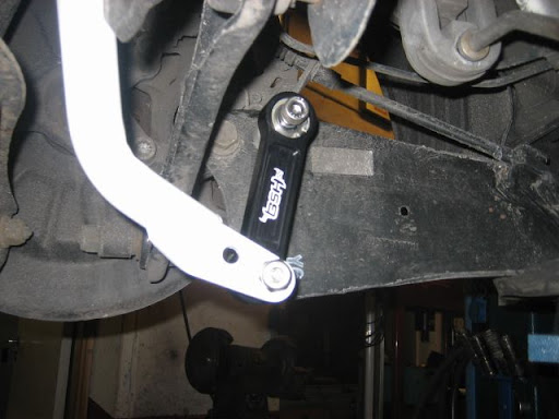

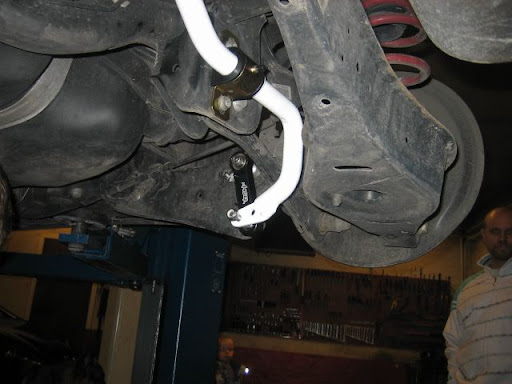

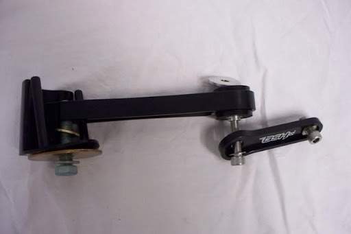

Kom også et pendulum mount på, så der ikke er mere hjulhop, og et bedre og mere kontrolleret gearskifte da motoren ikke kan bevæge sig så meget længere
Og nye kødben bagtil
Og samtidig en ny krængningsstabilisator, og hvilken forskel det har gjort på en ellers lidt blød og slaskende bagende. Har kun fået testet det lidt på vinterdæk, og glæder mig godt nok til at få sommerhjul på igen så det rigtigt kan blive testet igennem
Og en STOR tak til Martin Jenseen for hjælp med montering og lidt Georg Gearløs løsninger når det ikke lige vil som planlagt :D

Fik den rullet til 271 HK med Carbonio indsugning, Forge FMIC og standard benzinpumpe. Har nu BSH indsugning, BSH FMIC og APR benzinpumpe på men tror ikke det har givet så meget på toppen men har givet noget mere i mellemområdet. Regner med at få den rullet snart igen.

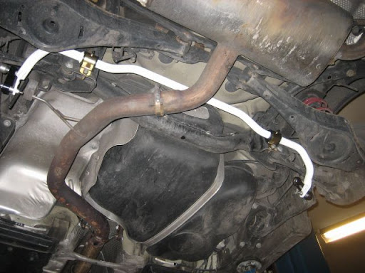

Men med ændringerne i transmissionen med kødben foran og bagved og krængningsstabilisator er den kommet til at ligge rigtig godt på vejen og det er let at få kræfterne overført og god føling med hvad der foregår.
Du skal være velkommen til at få en tur ved lejlighed :P
