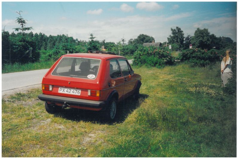

- 2. Bilen havde de originale små baglygter, og det ovale klistermærke med ”J” var meget populært. Det sad på bilen, da vi hentede den. Den var født uden visker på bagruden, men med justerbart sidespejl i førersiden. Sidespejlet kunne kun justeres ind og ud og ikke op og ned. Det var første generation af justerbare sidespejle med stålstænger og kugler.
- golf02.jpg (85.09 KiB) Vist 8044 gange
- 3. De små baglygter måtte væk. Ellers var man ikke smart og moderne. Læg mærke til den tredje bremselygte i bagruden.
- golf03.jpg (91.71 KiB) Vist 8044 gange

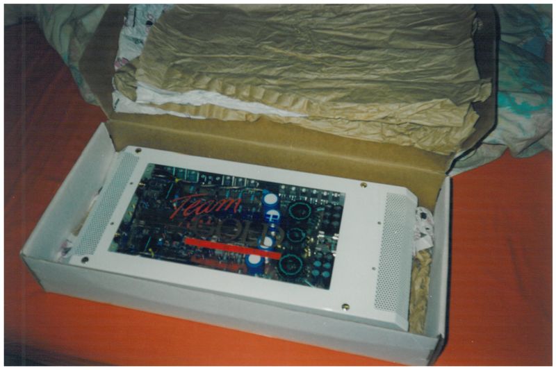

- 4. Her er den første installation af bilstereo i bilen. Bilstereo som sport/hobby var ikke ret gammelt i Danmark på det her tidspunkt.
- golf04.jpg (83.25 KiB) Vist 8044 gange

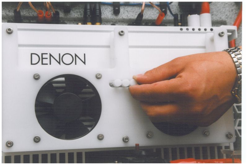

- 5. Denon fem-kanals forstærker i klasse A. Den har en rigtig dejlig lyd, og ligger i en kasse et sted. Subwooferne er JBL pro-enheder i 15 tommer, og i hattehylden ligger der to JBL TM-930 coaksial enheder. 930’erne spillede fantastisk til prisen. Jeg mener, at de dengang kostede 1200kr. for et sæt.
- golf05.jpg (78.01 KiB) Vist 8044 gange

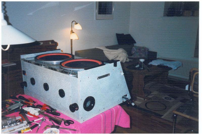

- 1. Der blev lavet en helt ny kasse uden genbrug fra den gamle.
- golf07.jpg (62.39 KiB) Vist 7619 gange

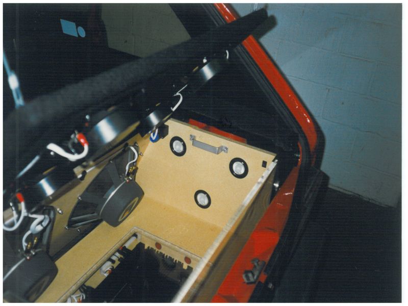

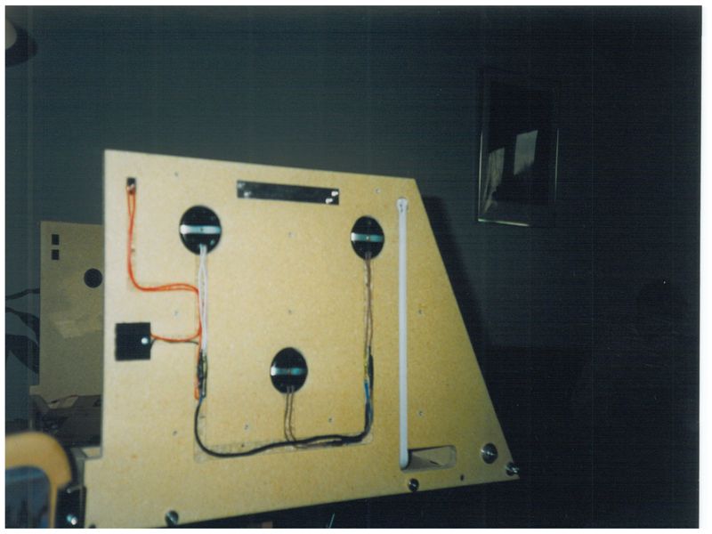

- 2. Denne her blev der gjort meget mere ud af. Men stadig så den kunne løftes ud af bilen, hvis det skulle blive nødvendigt.
- golf08.jpg (60.22 KiB) Vist 7619 gange
- 3. Rillerne er fræst til kabler.
- golf09.jpg (56.95 KiB) Vist 7619 gange

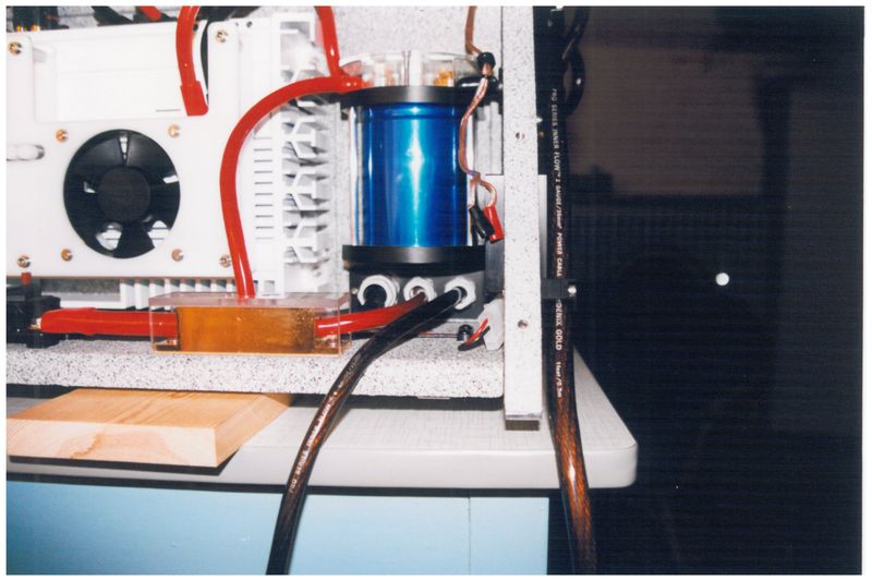

- 6. Bunden af kassen. De tre sorte rør er til luft for forstærkeren.
- golf12.jpg (68.16 KiB) Vist 7619 gange
- 7. Bunden med låget hvor der er nedfræst en akrylplade, så man kan se forstærkeren.
- golf13.jpg (71.45 KiB) Vist 7619 gange
- 8. Her kan man se blæserne til forstærkeren, og rørene med ledninger til er hjemmelavede lygtehuse med rødt glas (plastic).
- golf14.jpg (71.37 KiB) Vist 7619 gange

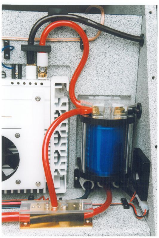

- 11. Her er holderen til elektrolytten. Den er i eget design og et hundrede procent selvlavet. Toppen er fræst i et stort stykke akryl.
- golf17.jpg (76.16 KiB) Vist 7619 gange

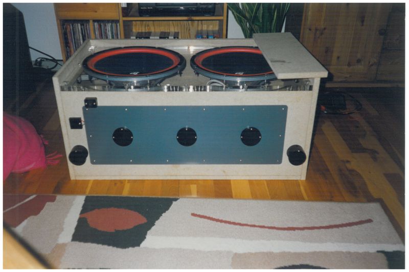

- 12. Bagstykker med porte til subben og akrylplade i den øverste del.
- golf18.jpg (71.35 KiB) Vist 7619 gange

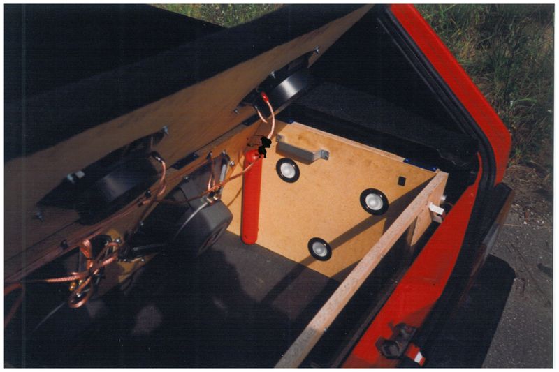

- 13. To var godt. Så må fire være dobbelt så godt.
- golf19.jpg (67.83 KiB) Vist 7619 gange

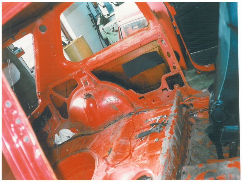

- 4. Motoren på vej ud.
- golf44.jpg (81.03 KiB) Vist 7466 gange

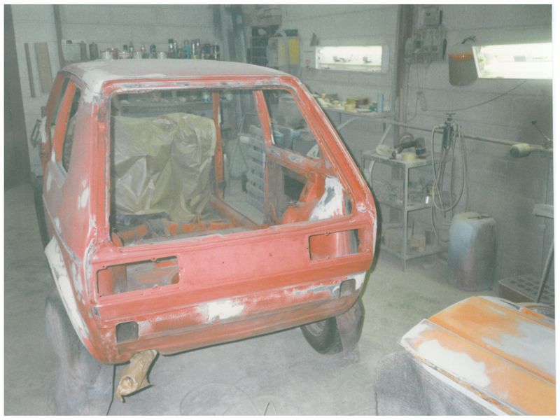

- 12. Her er de også altid lidt dårlige.
- golf57.jpg (68.43 KiB) Vist 7466 gange

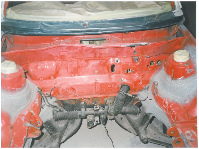

- 16. Begge tårne måtte repareres. Hvilken side af brandvæggen har jeg slebet, og hvilken har maleren?
- golf61.jpg (81.88 KiB) Vist 7466 gange

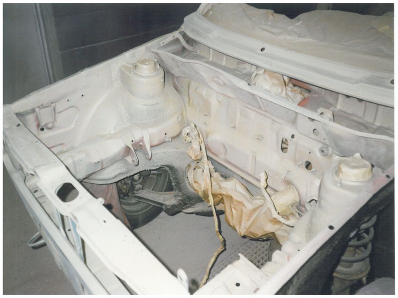

- 17. Så er den sandet eller primet.
- golf62.jpg (54.5 KiB) Vist 7466 gange

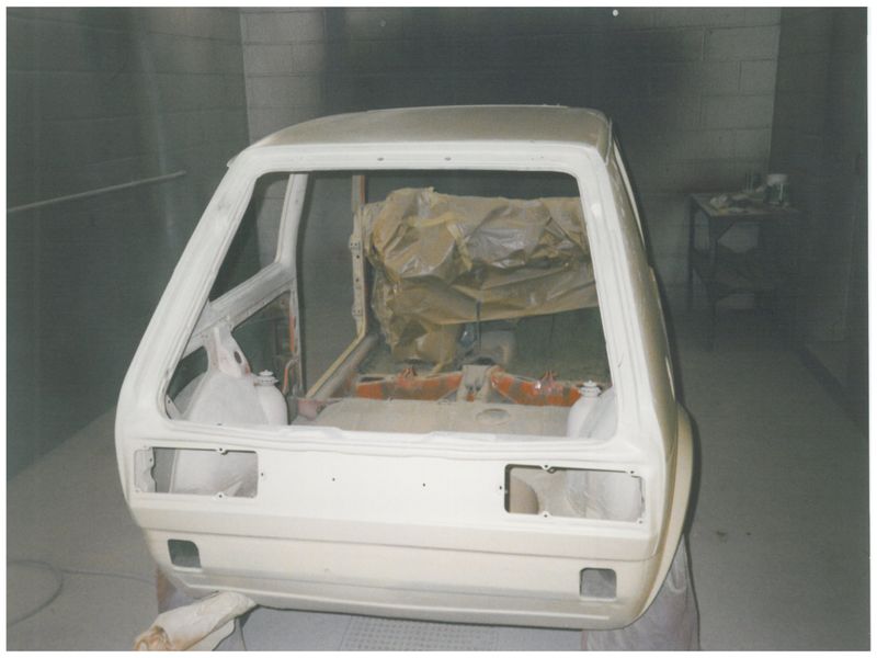

Fra arkivet: 1977 Golf 1 GLD - Del 4.
Bilen blev langt om længe færdig hos maleren. Efter et lille uheld 500 meter derfra hvor fronthjelmen åbnede sig, og bilen måtte tilbage og repareres i malingen, kom den endelig tilbage på værkstedet.
God fornøjelse!

- 1. Bilen blev malet indvendig også.
- golf65.jpg (65.45 KiB) Vist 7240 gange
- 2. Den var skræmmende meget rød, når den stod helt uden noget sort til kontrast.

- 1. 20 mm akrylplade med to 15” Cerwin Vega. Bagstykkerne er selvlavet i aluminium.
- 1.jpg (46.26 KiB) Vist 7089 gange
- 2. Denon-forstærkeren blev malet hvid og fik monteret blæserkøling. En kammerat lavede ny folie med tryk, så alle tilslutningerne stadig var angivet på forstærkeren.
- 2.jpg (63.16 KiB) Vist 7089 gange
- 3. Phoenix Gold MS-2250. På et tidspunkt den kraftigste forstærker på det danske marked til 12 volt. Desværre var der meget støj indbygget i den.
- 3.jpg (63.31 KiB) Vist 7089 gange
- 4. Men flot det var den.
- 4.jpg (82.23 KiB) Vist 7089 gange

- 23. Så er der lukket. Sidestykkerne af hattehylden blev monteret med justeringsbeslag. På denne måde kunne de blive helt i højde med sidestykkerne, der er monteret i bilen.
- 23.jpg (61.76 KiB) Vist 7087 gange

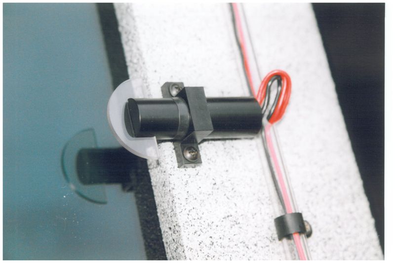

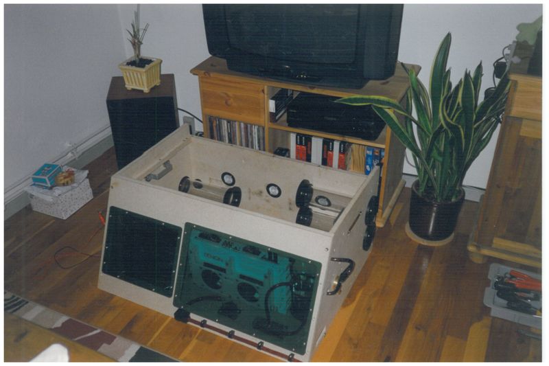

Fra arkivet: 1977 Golf 1 GLD - Del 6.
Maling og filt.
Kassen skulle males denne gang - det blev projektet ikke billigere af. Fleck-stone maling var ”hot-stuff”.
Cerwin Vega enhederne holdt ikke ret længe. HI-FI-klubben lavede en alvorlig fejl i beregningerne der betød, at enhederne slugte alt det effekt de kunne få for at spille omkring 60 Hertz. MS-2250’eren kunne levere betydeligt mere end enhederne kunne tåle, så det kunne kun ende på en måde.
Der blev lavet enkelte små-ændringer inden og efter maling.
God fornøjelse!
God fornøjelse!
- 1. Malet og samlet. Pladerne er malet adskilt fra hinanden.
- 1.jpg (63.21 KiB) Vist 6755 gange
- 2. Alle kassen’s sider er boltet sammen, så det ville være nemmere at skille ad og lave ændringer.
- 2.jpg (72.76 KiB) Vist 6755 gange
- 3. Som pakningen mellem kassen og akrylpladen anvendte jeg filt med klæber på den ene side.
- 3.jpg (83.33 KiB) Vist 6755 gange

- 7. Justeringerne af forstærkeren blev flyttet ud med selvlavede skruer og holdersystem.
- 7.jpg (82.66 KiB) Vist 6755 gange
- 8. Alternativet ville være en lang skruetrækker, hvor følingen ville svigte lidt.
- 8.jpg (52.37 KiB) Vist 6755 gange
- 9. Strømindgangene på forstærkeren kunne ikke tage et særligt stort kvadrat. Derfor lavede jeg en special overgang med teflon skiver og rør som isolering.
- 9.jpg (86.68 KiB) Vist 6755 gange

- 14. Bøjet massiv akryl som lamper. De blev varmet i ovnen og lagt i en form. Efter lidt tid i fryseren var de klar.
- 14.jpg (85.04 KiB) Vist 6755 gange
