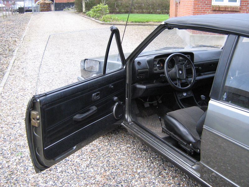

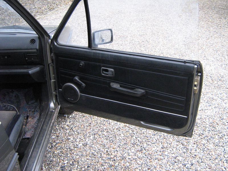

Tonny har været så flink, at hjælpe med at flytte billederne af min G1 cabriolet over i sin egen tråd. De første otte updates er kopieret direkte fra tråden om Ådsel-bilen.
Meningen med denne nye tråd er at vise ”livet” med en gammel vandkølet Volkswagen. Der er rigtig mange fornøjelser, men der følger meget vedligeholdelse med. Opdateringerne i denne tråd vil naturligvis være sæsonstyret. I øjeblikket bliver den brugt som bil nummer to, for Ådsel-bilen er under klargøring til syn, og kan ikke køre nogen steder. I løbet af november/december skal den på vinter-opmagasinering, og herefter vil der ikke ske meget før til foråret.
God fornøjelse!!!

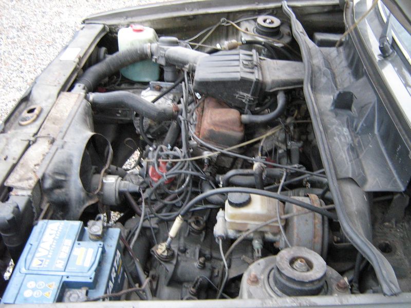

Data på bilen:
Årgang 1979, femte produktionsmåned og stelnummeret er under 5500.
Motoren er en JB med 70 heste og et slagvolumen på 1439 ccm. Volkswagen kalder det en 1500, det kan vist kaldes en grov oprunding.

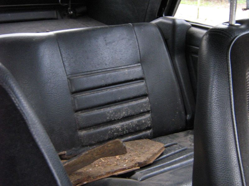

Da jeg overtog den, havde den stået hengemt i en lade i cirka 15 år.
Det er en brugtvogns import fra Tyskland, men det ses tydeligt på nogle af billederne (rat, gulvmåtte og gearknop).

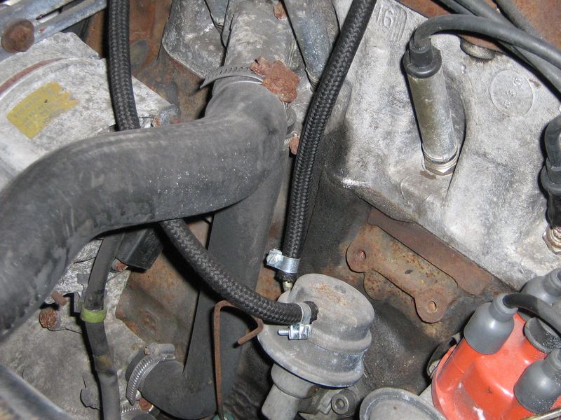

Ved gennemgang af bilen fandt jeg en hel del dårligt udført rustarbejde, men det skulle blive værre. Meget værre. Ved gennemgangen virkede det overskueligt at udbedre det dårlige rustarbejde, og det var det næsten også.
Motoren gik fint, men efterfølgende viste den sig at have et stort olieforbrug. Senere har jeg renoveret topstykket, eller jeg afleverede det, og fik det renoveret tilbage til genmontering. Den ryger ikke så voldsomt længere og forbruget af olie faldt, men det er stadig lidt højt. På sigt bliver det nødvendigt med nye stempelringe, men indtil videre får den lov til at køre, som den er.
I denne her omgang har jeg ikke kommenteret billederne, de taler for sig selv, men de efterfølgende billedserier vil jeg kommentere på.
Der var ikke tænkt på, at udgive billederne da de blev taget. Derfor er der ikke så mange som man kunne ønske. Jeg vil prøve at udfylde manglen på billeder med tekst.
Billederne er taget den 22. december, ikke ligefrem vejr til en åben vogn, men bilen skulle fjernes temmelig pludseligt.
God fornøjelse!

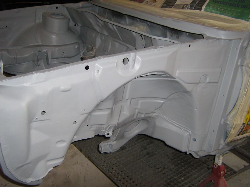

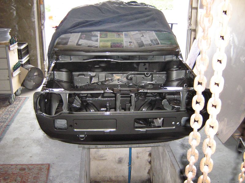

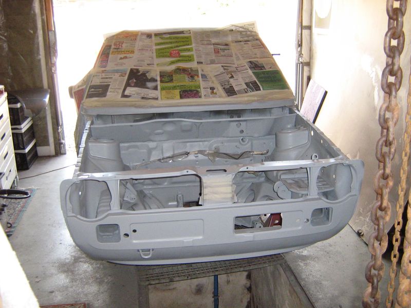

Motorrummet males
http://www.vagcars.dk/phpbb/viewtopic.p ... 72#p169072

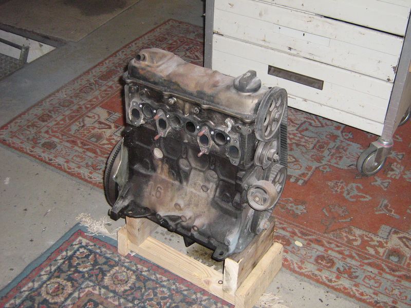

Motordelene renoveres og samles
http://www.vagcars.dk/phpbb/viewtopic.p ... 88#p171388

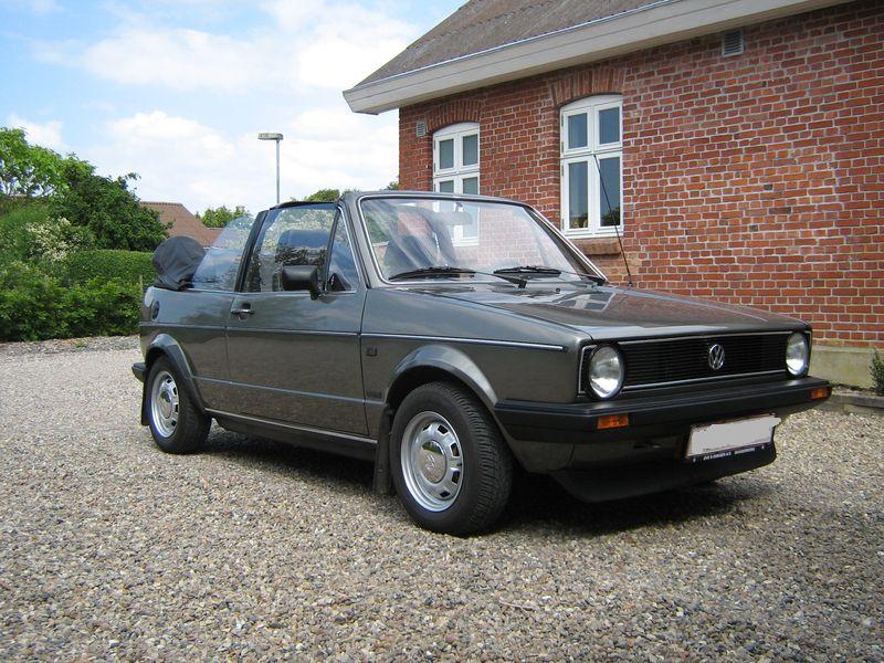

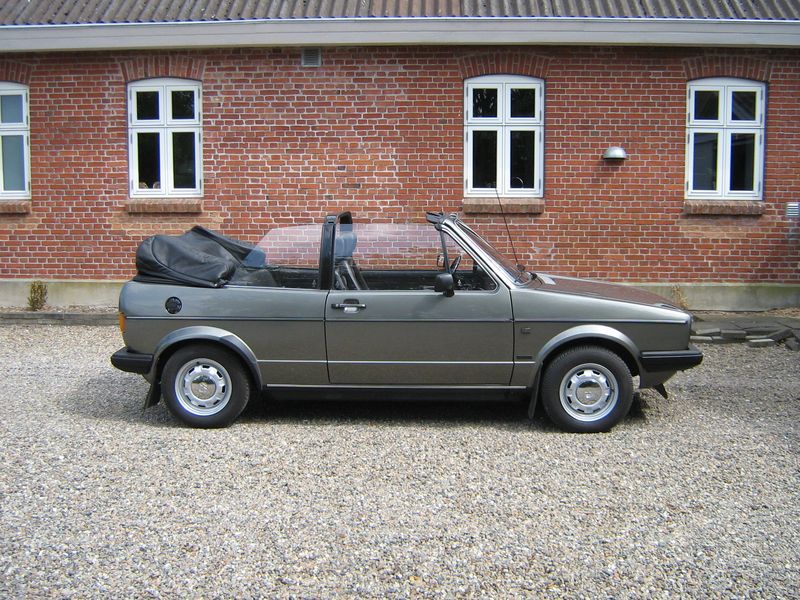

Det færdige arbejde

Motorrummet males

Det færdige arbejde

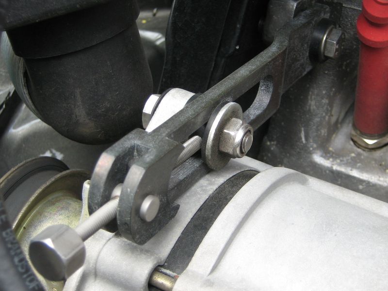

- 1-1.jpg (119.89 KiB) Vist 14648 gange

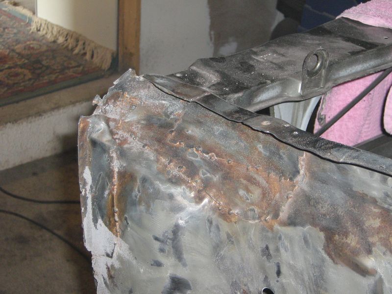

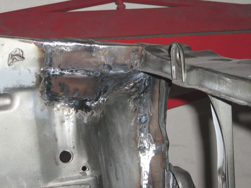

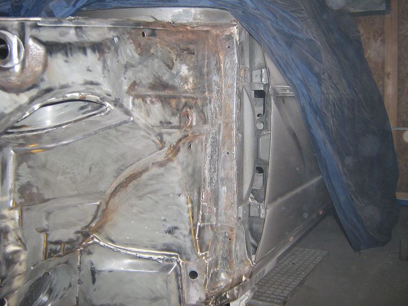

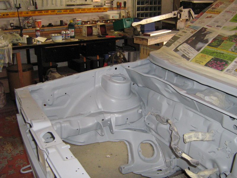

Her starter den næsten endeløse rust-saga.
Inden opstart på fronten havde jeg repareret lidt i venstre hjulkasse og inde i bagagerummet. Her tog jeg desværre ingen billeder, men i forhold til rustarbejdet på fronten, var det absolut ingenting, der skulle laves i den ende.
Fra 1979 til 1982 blev G1-cabrioletterne leveret uden inderskærme foran. Det er dette forhold, der er skyld i de massive rustangreb i fronten. Hvis nogen har kig på en cabriolet fra før 1982, så kig godt på billederne i de næste uger.
God fornøjelse!
God fornøjelse!

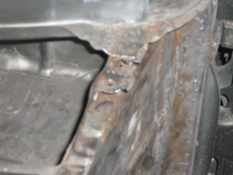

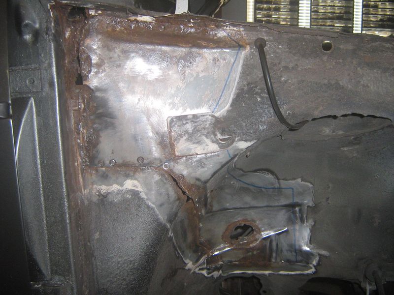

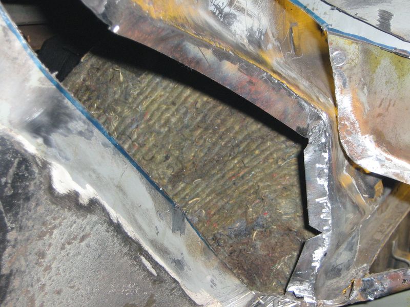

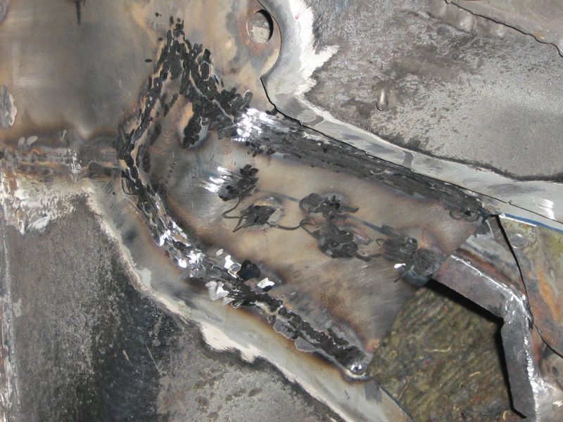

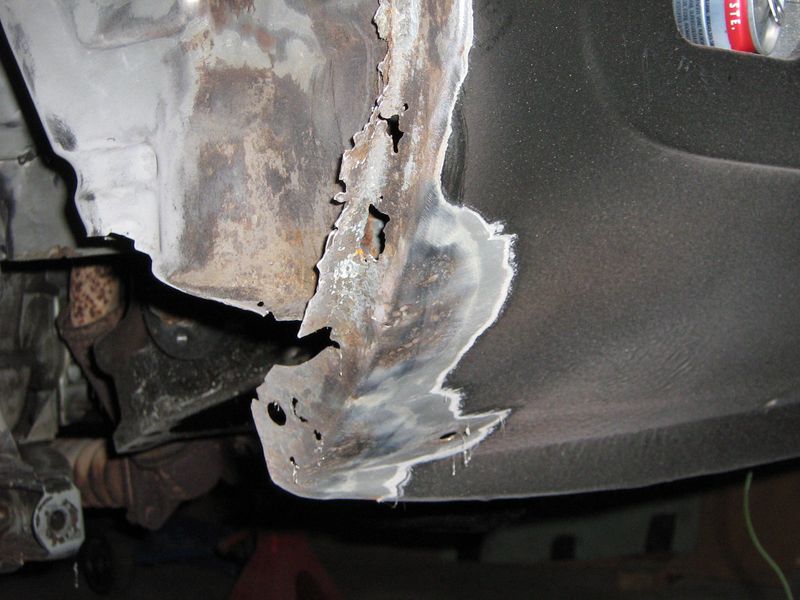

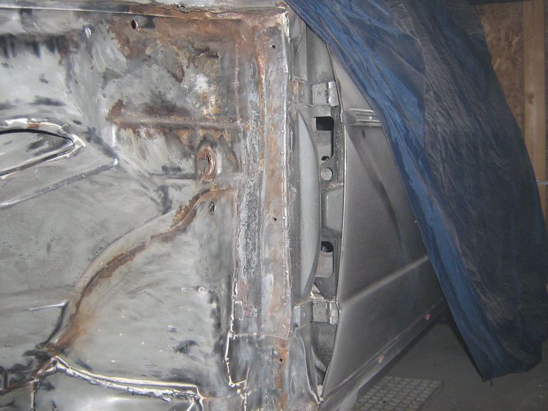

- 1. Her var der lavet den helt klassiske: ”Vi banker lige tre stykker plade henover, og så punktsvejser vi det lidt i kanterne”. Sikke noget l…!!!! Det yderste af lygtekransen var væk og rusten havde ædt sig ind i blikket i fronten.
- 2-1.jpg (111.85 KiB) Vist 14295 gange
- 2. Jeg forsøgte at lave det, så det lignede det originale mest muligt. Jeg kunne ikke banke faconen op i et stykke, så det blev lavet i flere og hæftet sammen.
- 2-2.jpg (87.75 KiB) Vist 14295 gange

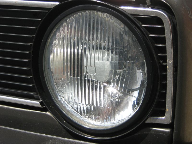

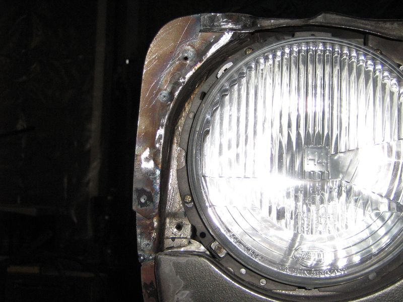

- 3. Ny lygtekrans, og plastickransen fra frontgrillen har været monteret. Så bliver der ikke problemer senere.
- 2-3.jpg (93.74 KiB) Vist 14295 gange

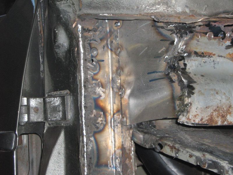

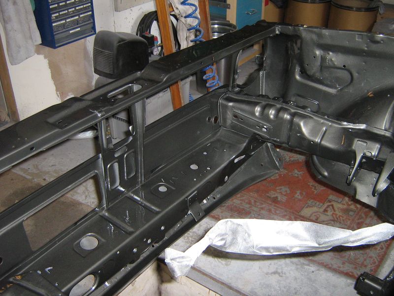

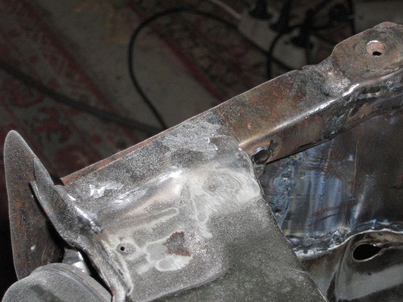

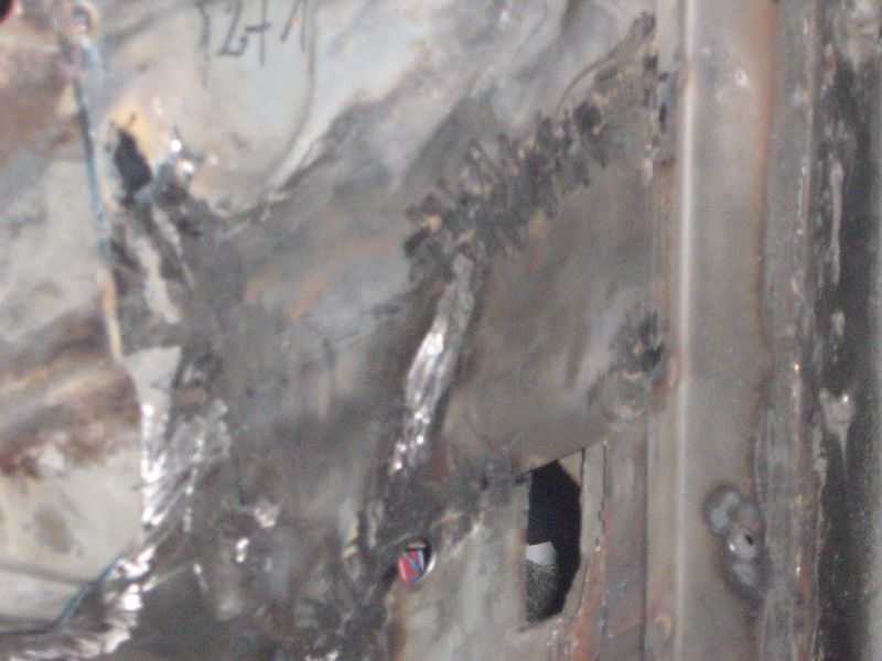

- 4. Her er der svejst et stykke i frontblikket/tværvangen og er punktsvejst på inderskærmen.
- 2-4.jpg (99.41 KiB) Vist 14295 gange
- 5. Det yderste af stenpladen blev skiftet ud hele vejen ned.
- 2-5.jpg (81.37 KiB) Vist 14295 gange

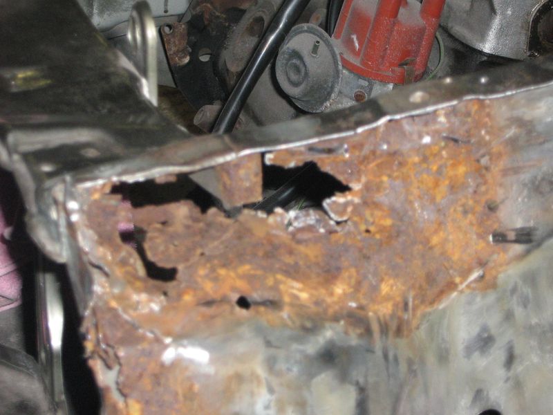

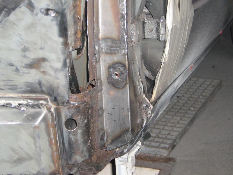

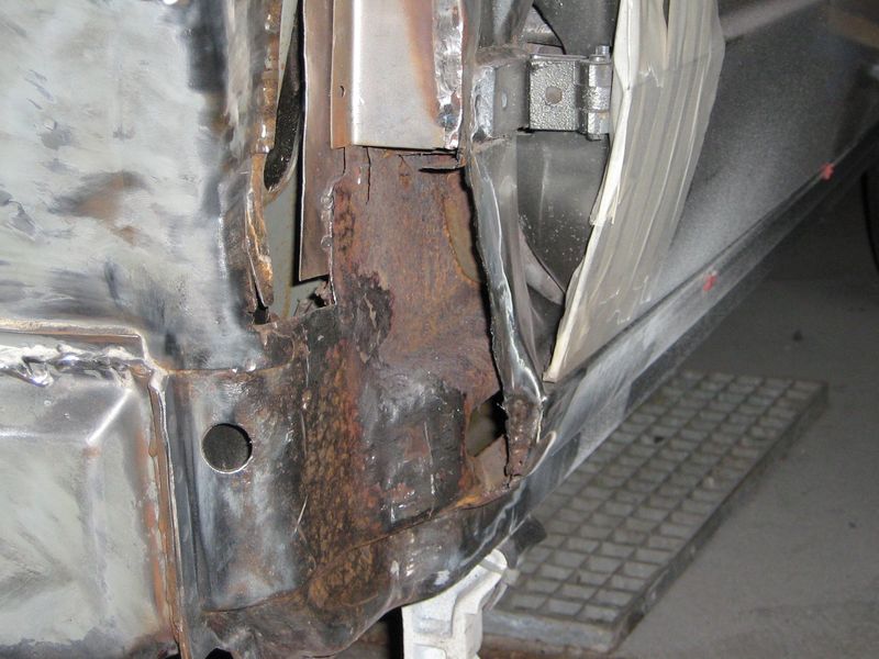

- 6. Det nederste af højre A-stolpe. Rusten er godt i gang i den kraftige panelvange.
- 2-6.jpg (102.84 KiB) Vist 14295 gange

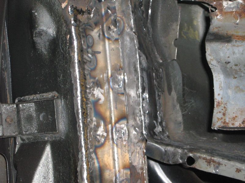

- 7. Panelvangen repareret med et stykke 2mm plade. Klar til at blive beklædt med noget blik.
- 2-7.jpg (107.87 KiB) Vist 14295 gange

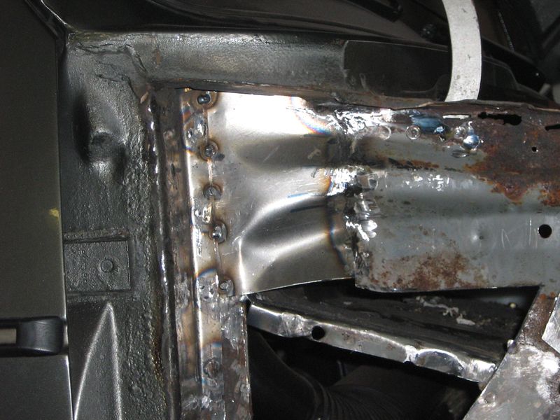

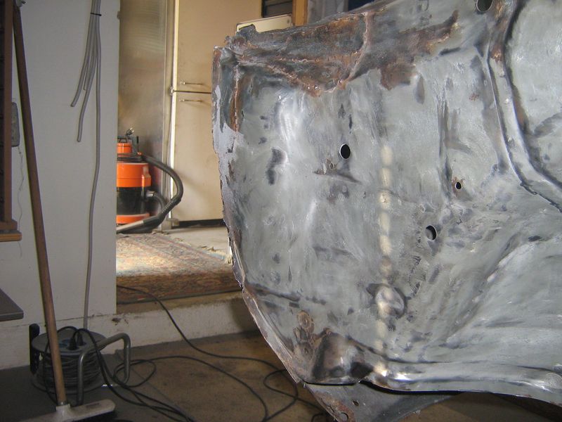

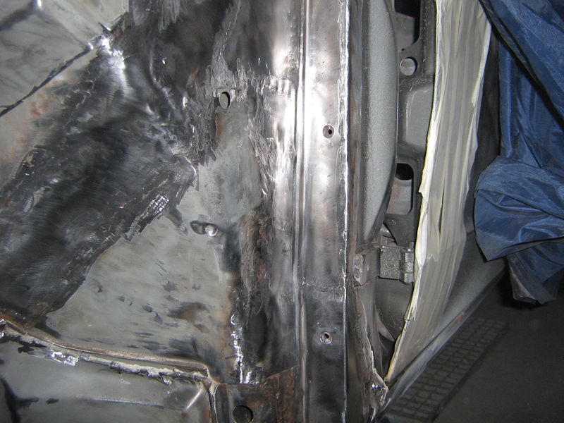

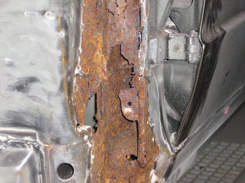

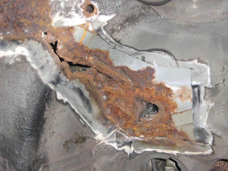

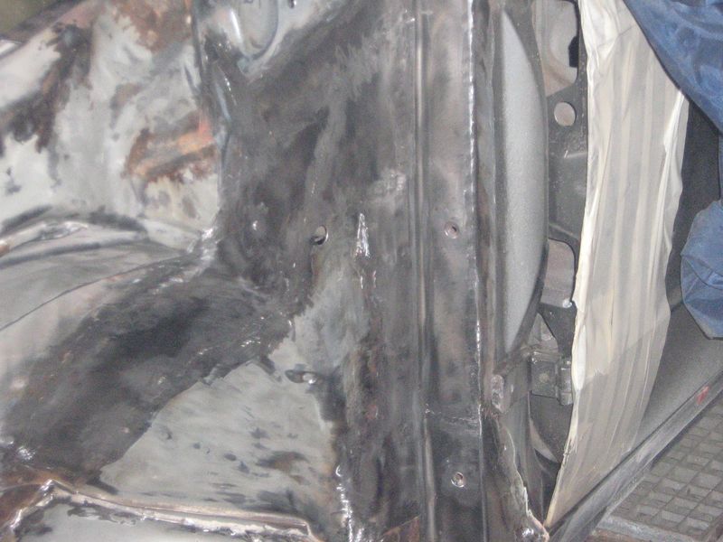

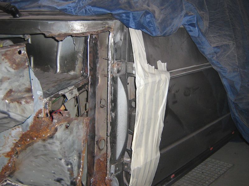

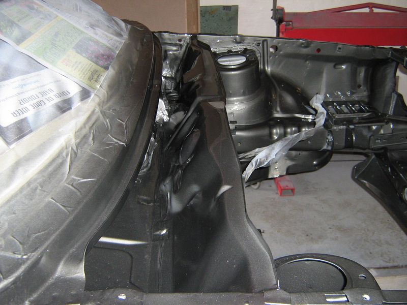

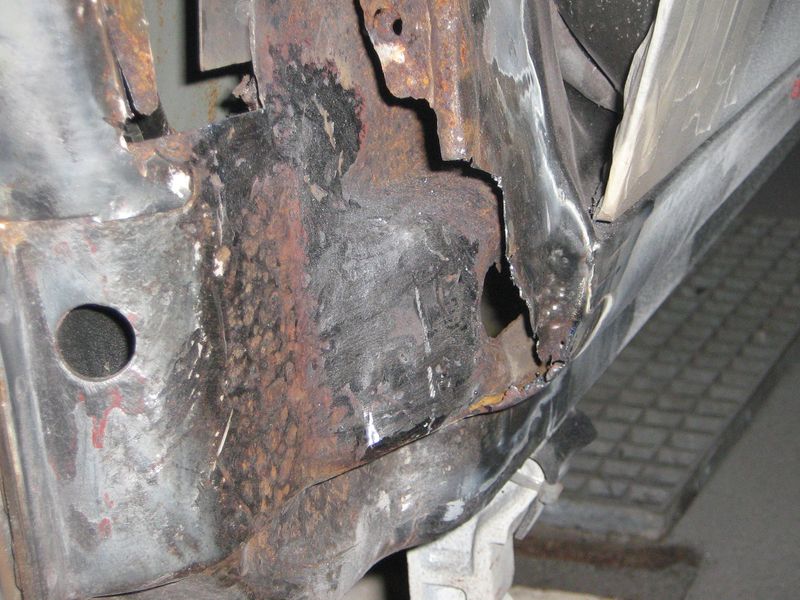

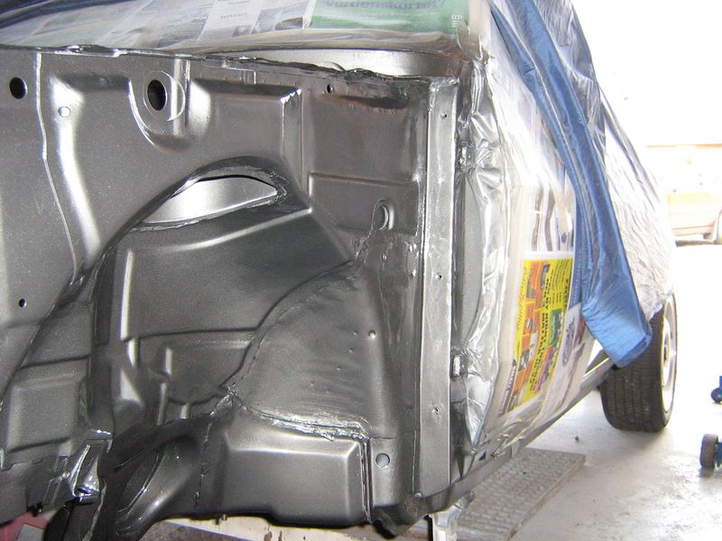

Temp2

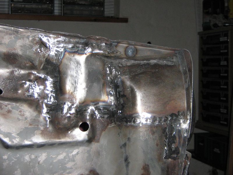

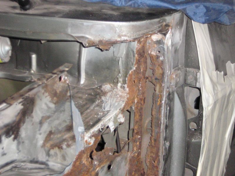

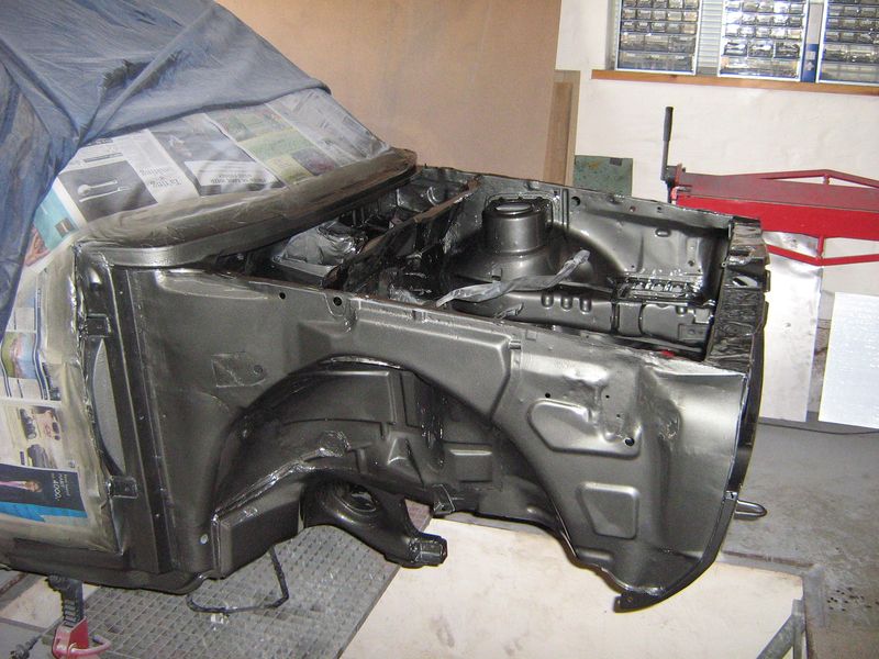

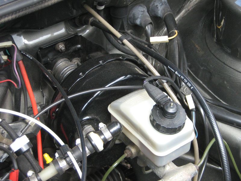

Fortsættelse på højre inderskærm.

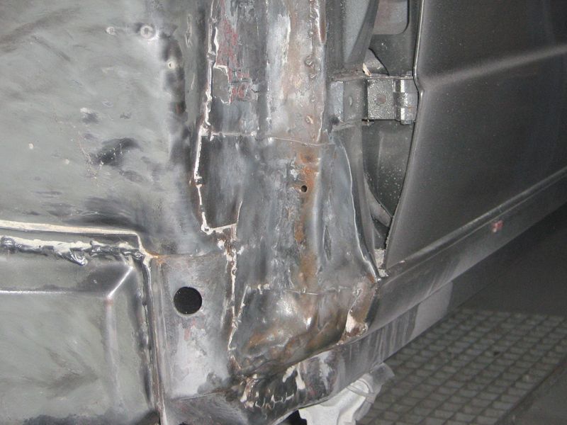

Denne omgang er ved A-stolpen og vandkassen. Cabrioletterne er født med en forstærkning i inderskærmene foran.
Forstærkningen er lavet i 2mm plade. Fra fabrikken er der ikke anvendt nogen form for oliebeskyttelse i hulrummet mellem forstærkningen og inderskærmen. Hvor der ikke var rust, så det ud som nyt, men kun med grundmaling. Efter det hele var malet, fik det en ordentlig omgang tynd undervognsolie i hulrummet. Så holder det vel lidt længere, håber jeg.
Forstærkningen måtte også repareres i kanten. Det er nemmere, at svejse i 2mm plade, men noget sværere at få formet.
Et billede af hele højre inderskærm i det færdige stadie er der desværre ikke.
God fornøjelse!
God fornøjelse!

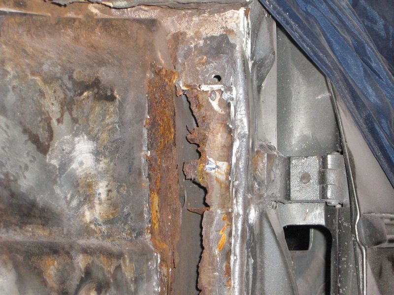

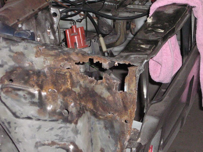

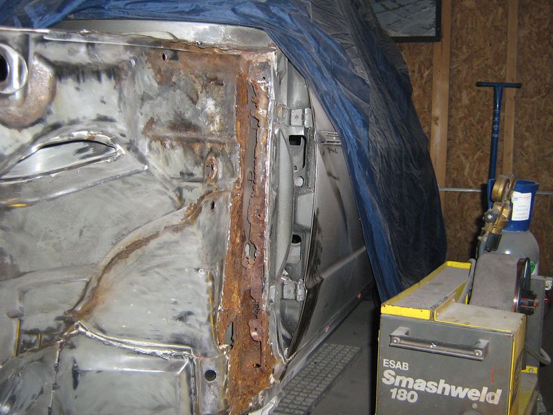

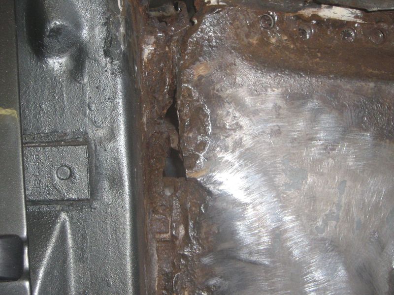

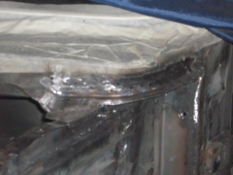

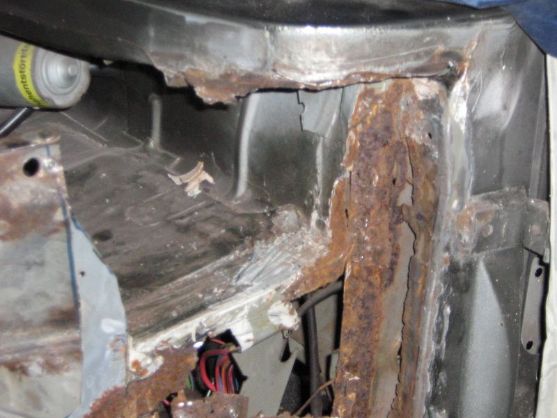

- 1. Efter afrensning med en roterende stålbørste så det rigtig skidt ud.
- 3-1.jpg (93.61 KiB) Vist 15146 gange
- 2. Det ser meget stygt ud.
- 3-2.jpg (114.41 KiB) Vist 15146 gange

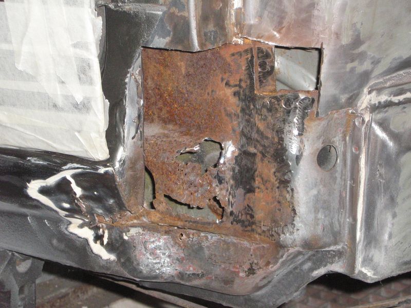

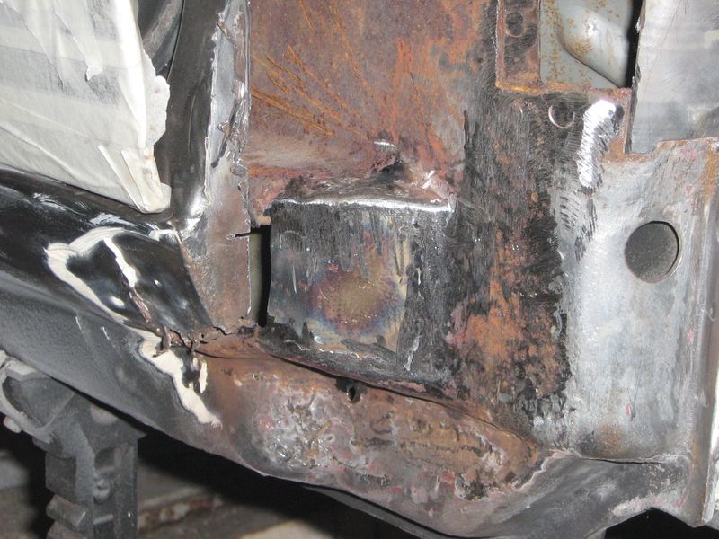

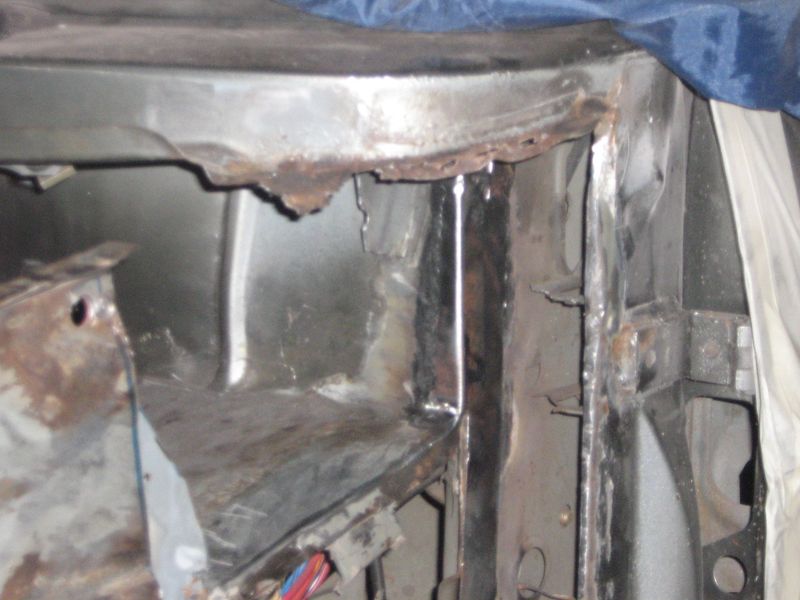

- 3. Forstærkningen skåret af. Det er helt tydeligt, hvad der er sket. Vandet er sprøjtet ind i det firkantede hul i forstærkningen, og er rendt ud i bunden.
- 3-3.jpg (107.52 KiB) Vist 15146 gange
- 4. Der er hul helt ind i kabinen. Det her kommer til at tage lang tid.
- 3-4.jpg (107.88 KiB) Vist 15146 gange

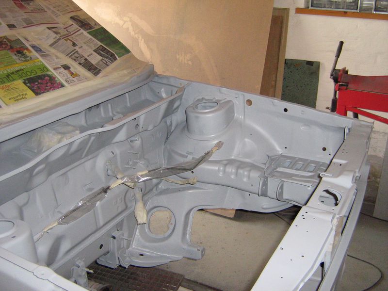

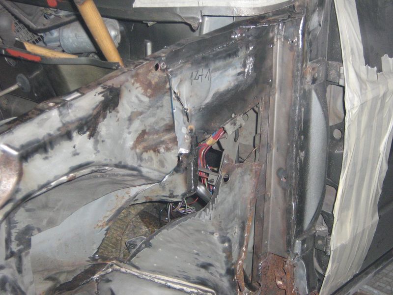

- 5. Det bliver mange stykker plade, der skal samles her.
- 3-5.jpg (126.31 KiB) Vist 15146 gange

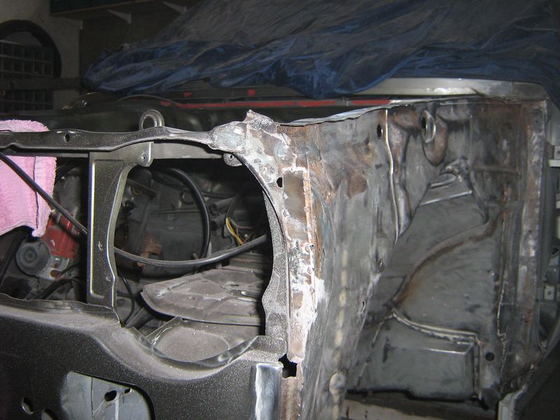

- 6. Første skridt. Vandkassen og A-stolpen repareret.
- 3-6.jpg (94.99 KiB) Vist 15146 gange
- 7. Jeg forsøgte at banke reparationsstykket ud, så det passede med den originale plade.
- 3-7.jpg (95.12 KiB) Vist 15146 gange
- 8. Man skal huske monteringshuller med påsvejst clips til skærmene.
- 3-8.jpg (95.57 KiB) Vist 15146 gange

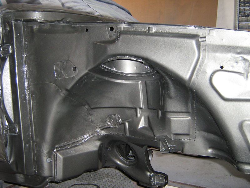

- 9. Området i inderskærmen skåret fri for rust.
- 3-9.jpg (104.28 KiB) Vist 15146 gange
- 10. Kanten på brandvæggen er blevet repareret, klar til punktsvejsning af det nye stykke inderskærm.
- 3-10.jpg (108.88 KiB) Vist 15146 gange

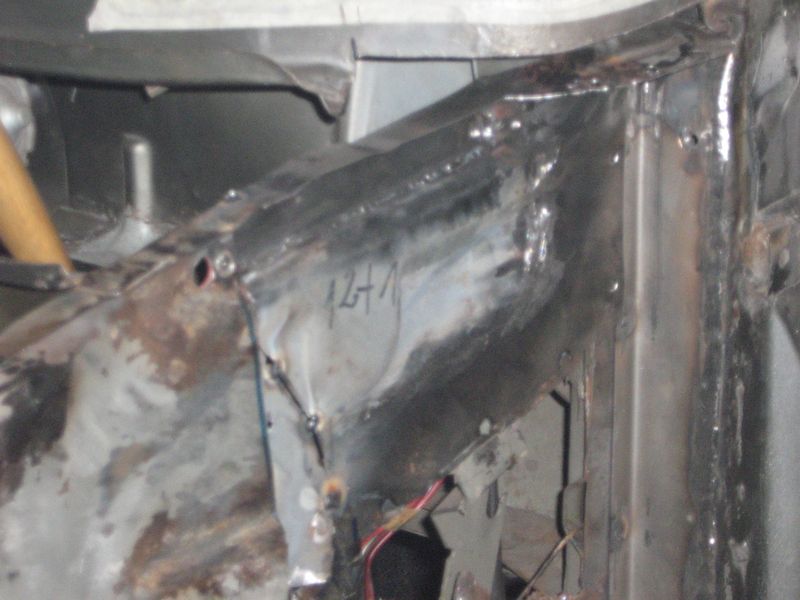

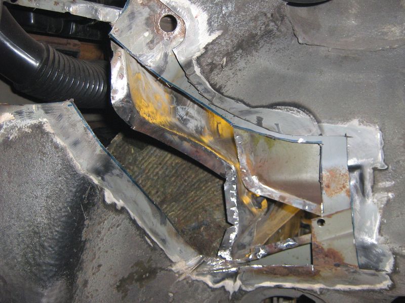

- 11. Nu begynder det at ligne noget. De hårde ville have lavet hele inderskærmsdelen i et stykke. Jeg valgte at dele den lidt op.
- 3-11.jpg (111.73 KiB) Vist 15146 gange
- 12. Alle svejsninger blev slebet ned. Det blev sprøjtet med zink, inden forstærkningen blev svejset på igen.
- 3-12.jpg (111.06 KiB) Vist 15146 gange
- 13. Så er inderskærmen næsten færdig. Hullet skal være der. Sådan kunne jeg lige akkurat ane, at det havde set ud før.
- 3-13.jpg (100.92 KiB) Vist 15146 gange

- 1. Igen er der lavet den helt klassiske: ”Vi banker lige tre stykker plade henover, og så punktsvejser vi det lidt i kanterne”. Sikke noget l…!!!!
- 4-1.jpg (88.41 KiB) Vist 14966 gange
- 2. Det var virkelig slemt. Mængden af spartel ovenpå var massiv.
- 4-2.jpg (87.63 KiB) Vist 14966 gange
- 3. Det bliver spændende, at få det skåret fri, og se hvor slemt det er nedenunder.
- 4-3.jpg (81.37 KiB) Vist 14966 gange
- 4. Billedet er lidt dårligt, men det var nødvendigt at reparere i torpedopladen.
- 4-4.jpg (58.93 KiB) Vist 14966 gange
- 5. Det gamle pladearbejde skåret af.
- 4-5.jpg (104.19 KiB) Vist 14966 gange

- 10. Så er det i gang. Første del repareret.
- 4-10.jpg (71.57 KiB) Vist 14966 gange
- 11. Første reparation fra en større afstand.
- 4-11.jpg (91.25 KiB) Vist 14966 gange
- 12. Det midterste stykke af gavlen i vandkassen kunne genbruges. Resten skulle fremstilles. Man se kan se udskæringen af torpedostykket. Første del af A-stolpen er lavet færdig.
- 4-12.jpg (94.71 KiB) Vist 14966 gange
- 13. Gavlen af vandkasse.
- 4-13.jpg (68.08 KiB) Vist 14966 gange
- 14. Så er der næsten lukket ind til kabinen igen.
- 4-14.jpg (70.05 KiB) Vist 14966 gange
- 15. Reparationen i torpedostykket.
- 4-15.jpg (58.87 KiB) Vist 14966 gange
- G1-manden
- Indlæg: 1205
Ådsel-stil: Golf 1 Diesel 1982 Sommerferie - underholdning 5
Resten af reparationen i venstre side.
God fornøjelse!
God fornøjelse!
- 1. Reparation af længdevangen.
- 5-1.jpg (104.51 KiB) Vist 14783 gange
- 2. Det bliver spændende, at få alle de pladestykker til at rende sammen.
- 5-2.jpg (89.33 KiB) Vist 14783 gange
- 3. A-stolpen færdig! JUHU!
- 5-3.jpg (88.06 KiB) Vist 14783 gange
- 4. Det hele lukket og slebet. Så skal forstærkningen repareres og svejses på.
- 5-4.jpg (81.58 KiB) Vist 14783 gange
- 5. Lidt bedre billede.
- 5-5.jpg (94.1 KiB) Vist 14783 gange
- 6. #¤%”!!&¤#”
- 5-6.jpg (89.63 KiB) Vist 14783 gange
- 7. Kanten af inderskærmen er ikke så skadet.
- 5-7.jpg (83.15 KiB) Vist 14783 gange
- 8. Lygtekransen skal udskiftes.
- 5-8.jpg (91.47 KiB) Vist 14783 gange
- 9. Skåret fri.
- 5-9.jpg (76.98 KiB) Vist 14783 gange
- 10. Fronten færdigsvejst.
- 5-10.jpg (80.35 KiB) Vist 14783 gange
Endelig blev det tid til maling.
Der blev brugt 12 dåser zinkspray inden primeren.
God fornøjelse!
God fornøjelse!
- 1. Afventer kammeraten der skal sprøjte farven på.
- 6-1.jpg (87.33 KiB) Vist 14577 gange
- 2. Nu er det bare rart at se på.
- 6-2.jpg (79.91 KiB) Vist 14577 gange
- 3. Alle svejsninger blev slebet ned og spartlet ud.
- 6-3.jpg (94.19 KiB) Vist 14577 gange
- 4. Reparationerne kan næsten ikke ses.
- 6-4.jpg (63.57 KiB) Vist 14577 gange
- 5. Reparationerne kan næsten ikke ses.
- 6-5.jpg (75.5 KiB) Vist 14577 gange
- 6. Dagen derpå.
- 6-6.jpg (104.32 KiB) Vist 14577 gange
- 7. Den er også sprøjtet nedefra.
- 6-7.jpg (100.96 KiB) Vist 14577 gange
- 8. Der blev brugt zink og primer inden karrosseri-fugen.
- 6-8.jpg (108.67 KiB) Vist 14577 gange
- 9. Der blev brugt 0,75 liter klarlak plus fortynder og hærder.
- 6-9.jpg (98.69 KiB) Vist 14577 gange
- 10. Malingen kogte en smule op rundt omkring.
- 6-10.jpg (99.21 KiB) Vist 14577 gange
- 11. Kammeraten havde lidt svært ved at sprøjte i vandkassen.
- 6-11.jpg (87.49 KiB) Vist 14577 gange
- 12. Uha! Her var jeg rigtig selvtilfreds!
- 6-12.jpg (90.17 KiB) Vist 14577 gange
- 13. –
- 6-13.jpg (94.53 KiB) Vist 14577 gange
- 14. Motoren proppet af på forsiden.
- 6-14.jpg (115.17 KiB) Vist 14577 gange
- 15. Det her kommer til at tage lidt tid at rense af.
- 6-15.jpg (104.36 KiB) Vist 14577 gange

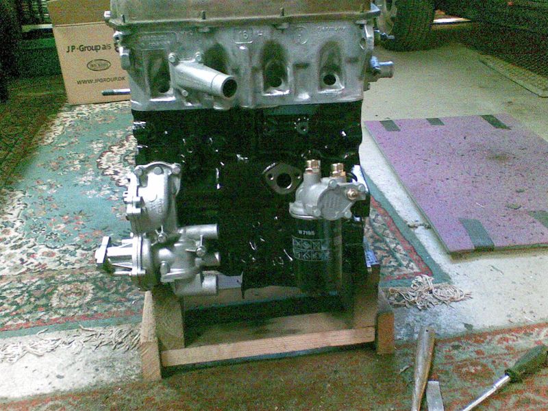

- 16. Blokken malet færdig. Herfra går det helt over gevind.
- 6-16.jpg (132.07 KiB) Vist 14577 gange

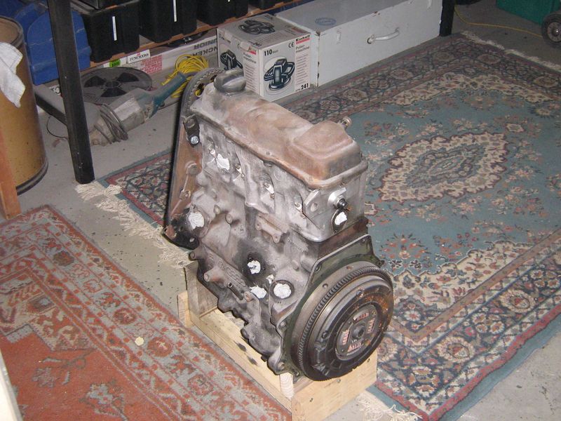

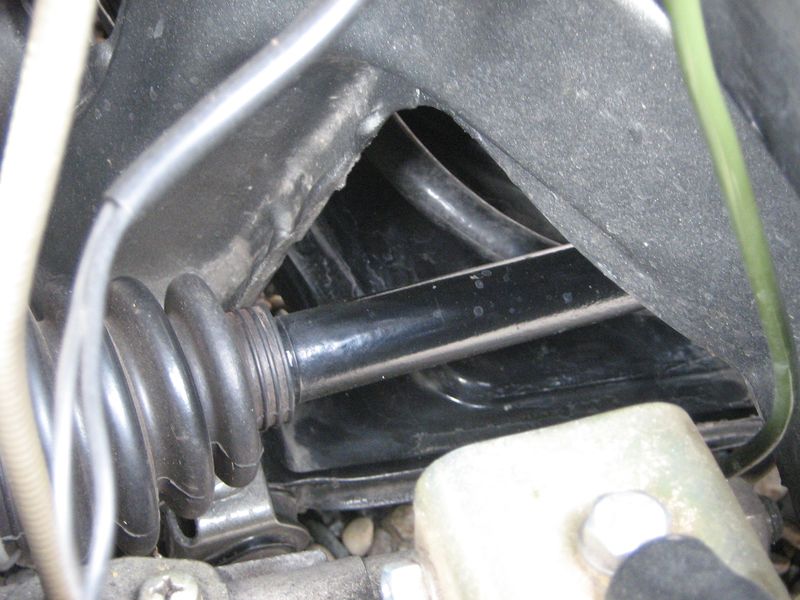

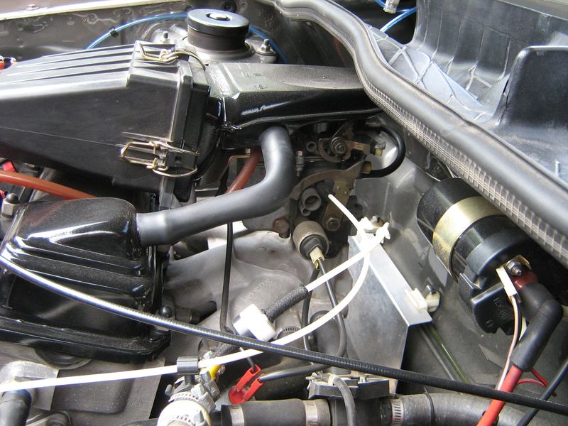

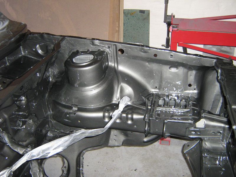

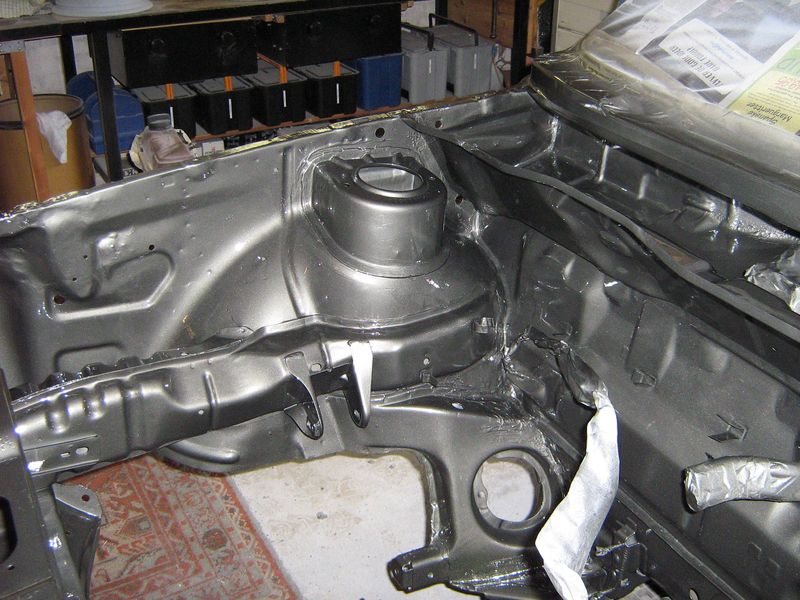

Ådsel-stil: Golf 1 Diesel 1982 Sommerferie - underholdning 7
I denne omgang er det motoren, med dele, det er gået ud over.

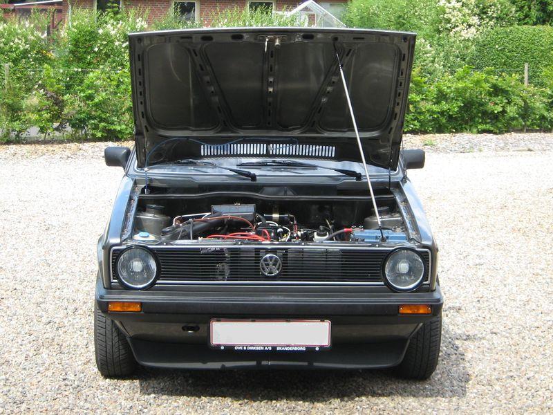

Alle løsdele, uden undtagelse, er blevet filet på alle kanter, og grater er blevet fjernet. Efterfølgende blev kanterne slebet med smergellærred inden delen blev sandblæst og gulkromatiseret. Det samme er gjort med bærearmene, fjederbenene og de andre ting i undervognen foran.
Jeg ved det godt, når man laver sådan noget, så er man ikke helt rask. Ideen med det er, at overfladebehandlingen burde hænge bedre fast på en rund kant end en skarp kant.
Motorrummet er helt uden skarpe kanter, man kan stikke armene ned omkring motoren uden at få en skramme eller ridse i huden.
God fornøjelse!
God fornøjelse!

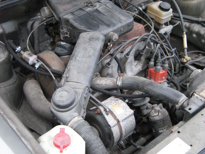

- 1. Motoren pillet ud og afmonteret.
- 1.jpg (115.17 KiB) Vist 14189 gange
- 2. Blokken er blevet malet og de første dele er skruet på.
- 2.jpg (132.07 KiB) Vist 14189 gange
- 3. Så dykker vi ned i detaljerne.
- 3.jpg (123.45 KiB) Vist 14189 gange

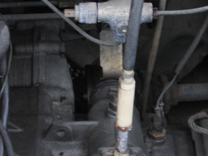

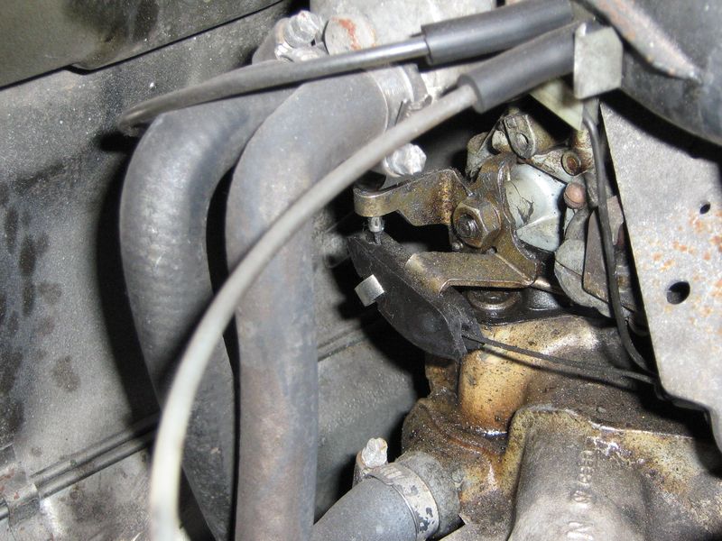

- 4. Speederkabel og koblingskabel er nye originale, de gamle kunne ikke rengøres til en fornuftig stand. Bilen er født med niveauføler i bremsevæsken, så det slap jeg for at lave.
- 4.jpg (100.83 KiB) Vist 14189 gange
- 5. Batteriet er strippet for reklamer. Batteriskoene har jeg selv lavet, og fået dem forgyldt. Der var engang sådan nogle var meget dyre, de er de ikke længere.
- 5.jpg (83.77 KiB) Vist 14189 gange

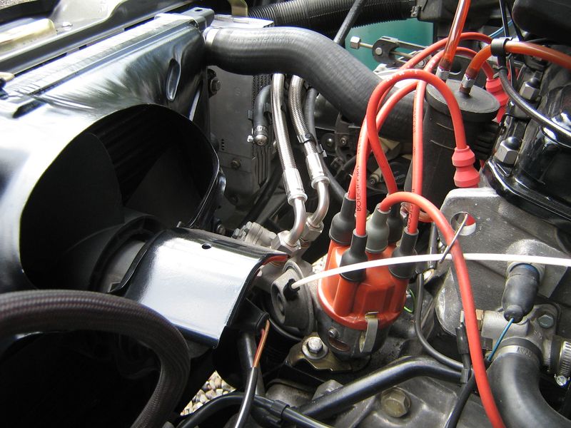

- 6. Motoren er ikke født med oliekøler, den har jeg selv monteret. Slangerne er i rustfast stål ligesom bøjningerne. Dem lavede jeg et sted, jeg arbejdede i nogle uger. På den arbejdsplads fik jeg lavet mange gode ting.
- 6.jpg (105.35 KiB) Vist 14189 gange

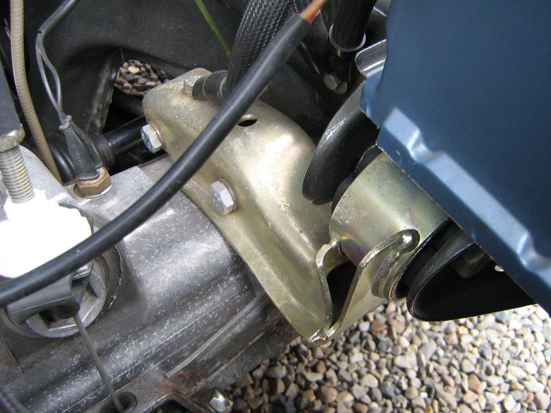

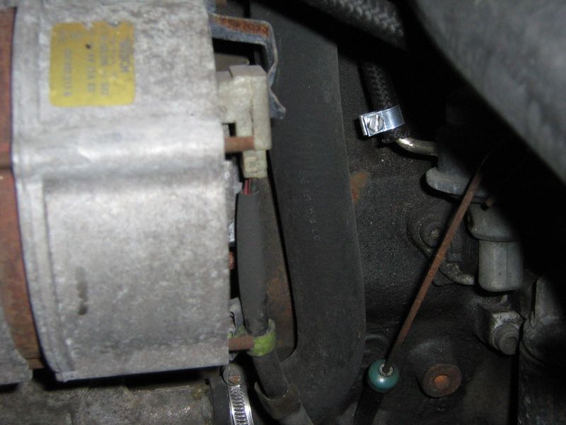

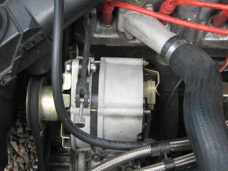

- 7. Hjemmelavet opstramningsbeslag til generatoren.
- 7.jpg (74.21 KiB) Vist 14189 gange
- 8. Generatoren har været helt adskilt og fået nye lejer og spændingsregulatoren skiftede jeg vist også.
- 8.jpg (84.88 KiB) Vist 14189 gange

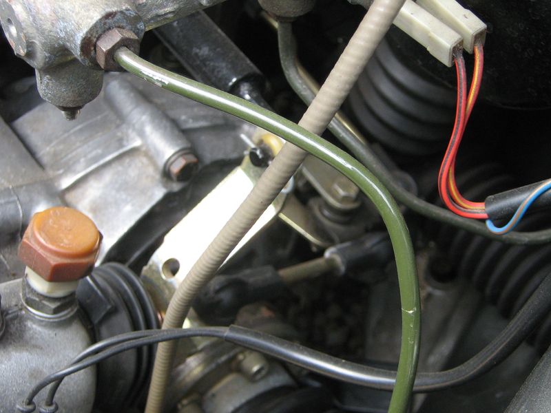

- 9. De originale bremserør blev slebet og malet grønne igen. Bagved kan man se den hjemmelavede vægtede gearskiftestang. Ideen er kopieret fra Golf 2.
- 9.jpg (80.72 KiB) Vist 14189 gange

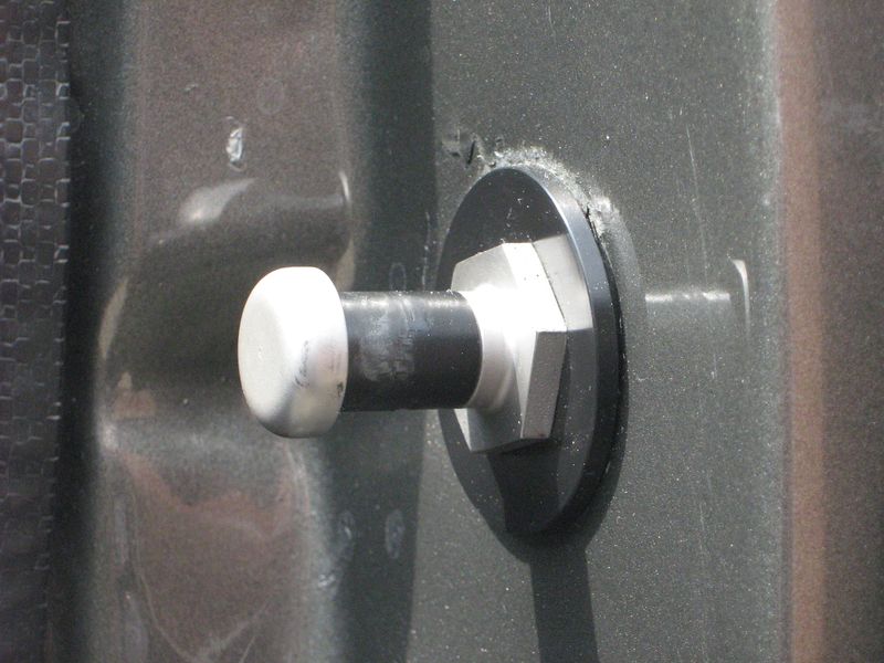

- 10. Topdækselmøtrikkerne er også hjemmelavede. En blanding af rustfast og sort POM(plastic).
- 10.jpg (107.04 KiB) Vist 14189 gange
- 11. Indsugningsmanifolden er også filet og slebet og efterfølgende sandblæst. Karburatoren skilte jeg ikke ad. Jeg var bange for ikke at kunne få den til at fungere ordentligt igen.
- 11.jpg (113.75 KiB) Vist 14189 gange

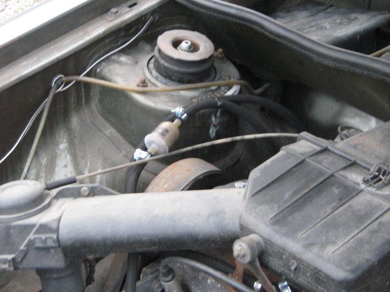

- 12. Jeg skubbede en femtrins-gearkasse på motoren. Gearkassen-typen er også bestemt til en JB-motor.
- 12.jpg (97.88 KiB) Vist 14189 gange

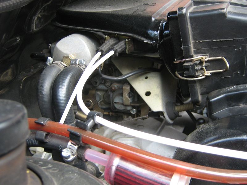

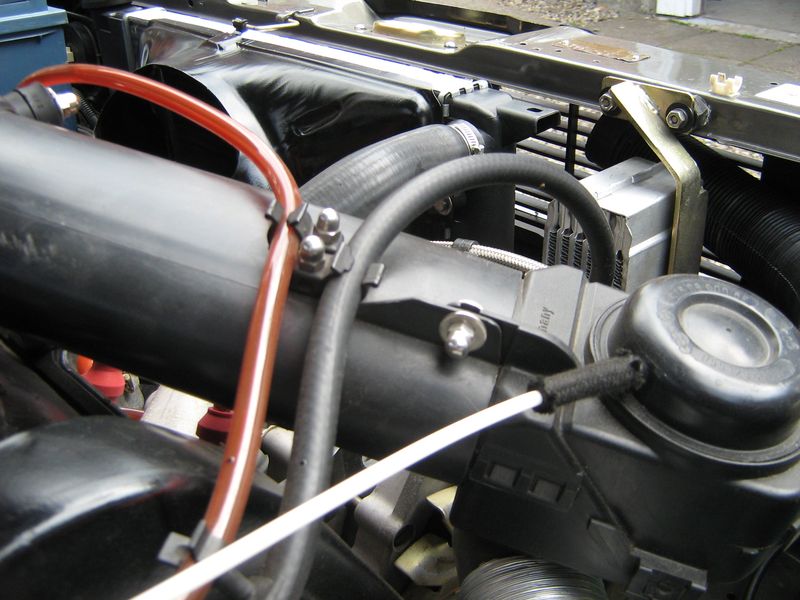

- 13. Vacum-slangerne er udskiftet med nye originale.
- 13.jpg (89.78 KiB) Vist 14189 gange
- 14. Låsemekanismen på luftfilterkassen er også renoveret.
- 14.jpg (88.23 KiB) Vist 14189 gange
- 15. Indsugningsslangen foran oliekøleren var ikke nem at fremskaffe. Den er ny og original.
- 15.jpg (90.82 KiB) Vist 14189 gange
- 16. Selve oliekøleren er helt ny original.
- 16.jpg (104.18 KiB) Vist 14189 gange
- 17. Hjemmelavet varmeskjold. Den originale maling så fin ud her, men da jeg rørte ved malingen faldt det af, og karrosseriet var meget rustrød. Derfor lavede jeg varmeskjoldet.
- 17.jpg (87.74 KiB) Vist 14189 gange
- 18. Trækaksler og bærearme er også malet og renoveret.
- 18.jpg (85.12 KiB) Vist 14189 gange

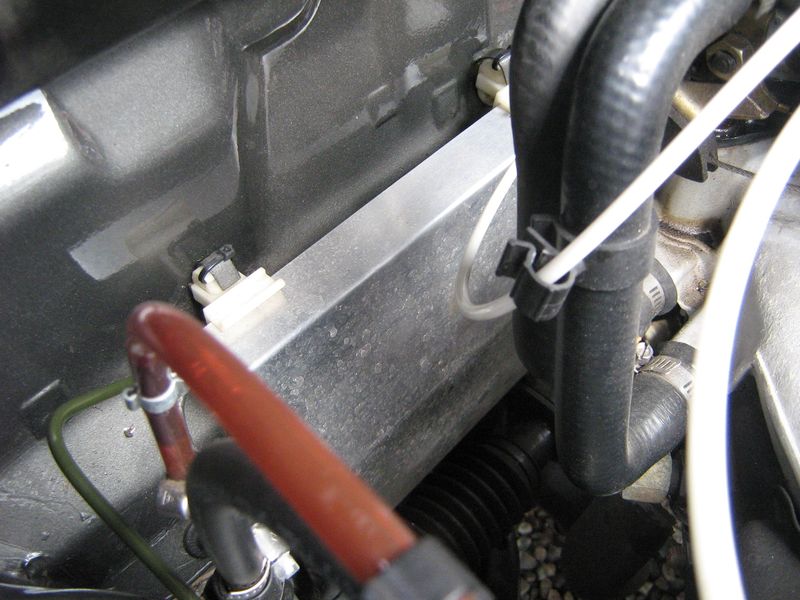

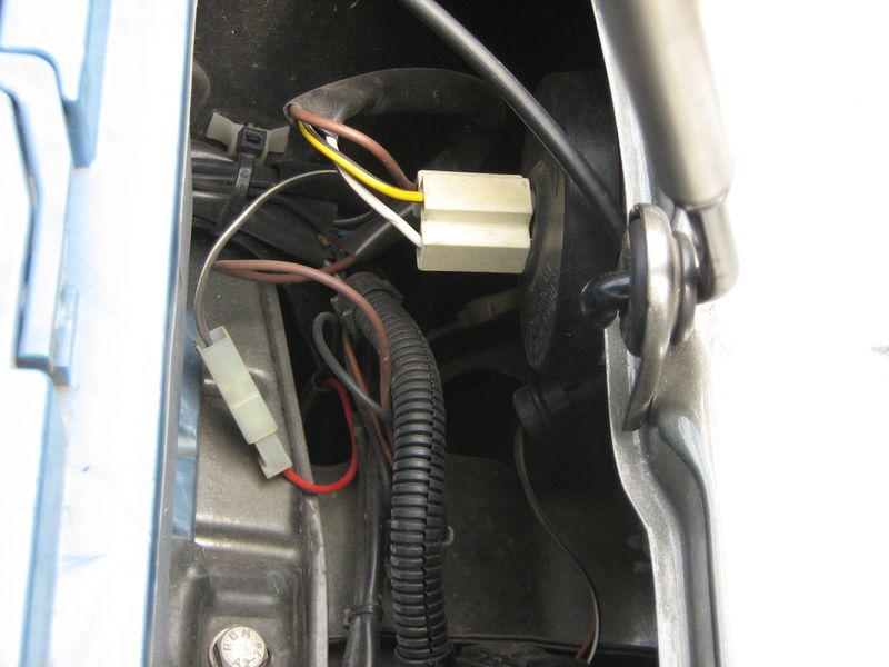

- 19. Ledningsnettet blev rengjort og gennemgået for fejl og skader. Markeringslyset er lavet om til dioder, med en hjemmelavet holder indbygget i den originale fatning.
- 19.jpg (63.21 KiB) Vist 14189 gange
- 20. Hjelmstangen er skåret over, og der er indskudt en rustfast aksel. Den er knap så ”dinglet” nu.
- 20.jpg (112.06 KiB) Vist 14189 gange

Stående applaus til din strammer til generatoren. Hvorfor har VW ikke selv udtænkt den. Jeg har godt nok stået og bandet mange gange over en manglende tredje hånd når remmen skulle strammes op, og bikset med små koben og store skruetrækkere. Din løsning er simpelthen genial!!!

Hold da op.! Nu står min verden ikke længere. Det opstammer beslag til genratoren er nok det mest geniale/simple/fantastiske vidunder jeg nogen sinde har set.! Nu har du vel taget patent på det fantastiske system?
Jeg må ærligt erkende at jeg nok godt kunne finde på at groft kopiere det en dag jeg har tid. For det er da godt nok godt lavet! og ikke mindst resten af motorrummet. Fantastisk arbejde og gennemført til mindste detalje.

Du skal være velkommen til at kopiere opstrammeren. Jeg kan tilføje at systemet fungerer ret godt.
MVH

I denne omgang præsenteres det færdige resultat.
Jeg har ikke kommenteret alle billederne, kun dem jeg har noget fornuftigt at sige til.
Det er så slut på sommerferien. I næste uge er det ådsel-bilen igen. Der er sket lidt her i ferien.
God fornøjelse!
God fornøjelse!
- 1. –
- 1.jpg (122.82 KiB) Vist 14241 gange
- 2. –
- 2.jpg (127.64 KiB) Vist 14241 gange
- 3. –
- 3.jpg (156.22 KiB) Vist 14241 gange
- 4. –
- 4.jpg (127.05 KiB) Vist 14241 gange

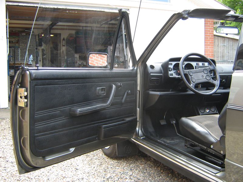

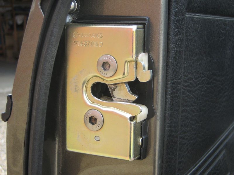

- 9. Dørlåsemekanismerne er blevet sandblæst og gulkromateret. De er monteret med rustfaste bolte.
- 9.jpg (75.77 KiB) Vist 14241 gange
- 10. Hjemmelavet tap til døren. Den er to-delt, så det sorte stykke kan udskiftes, når det er blevet slidt.

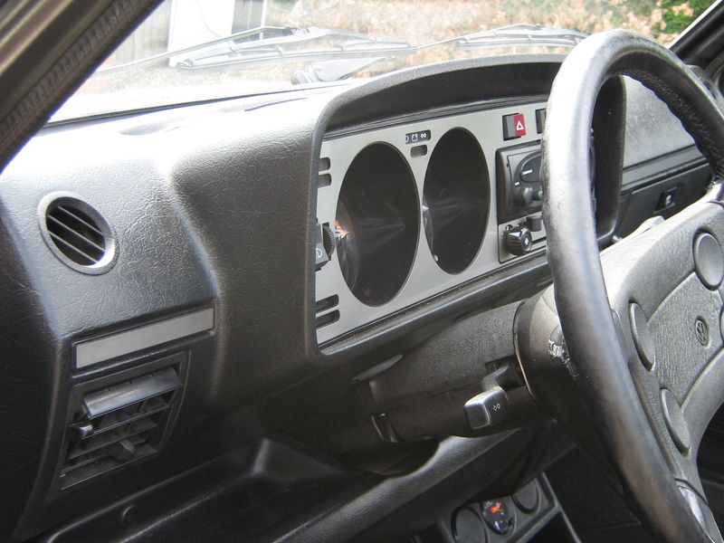

- 11. Den har de helt gamle instrumenter, der minder lidt om bryster. I Tyskland kaldes de: ”Tittentacho”.
- 11.jpg (89.75 KiB) Vist 14241 gange

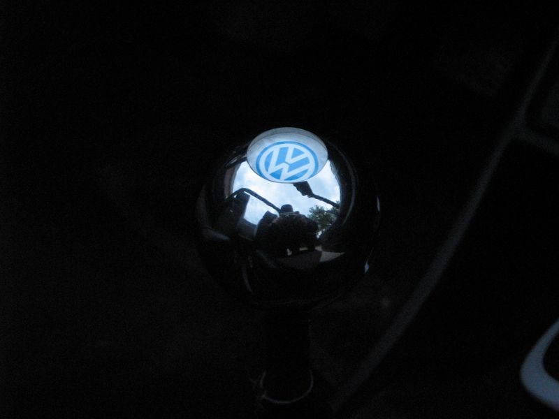

- 13. Hjemmelavet gearknop.
- 13.jpg (37.59 KiB) Vist 14241 gange

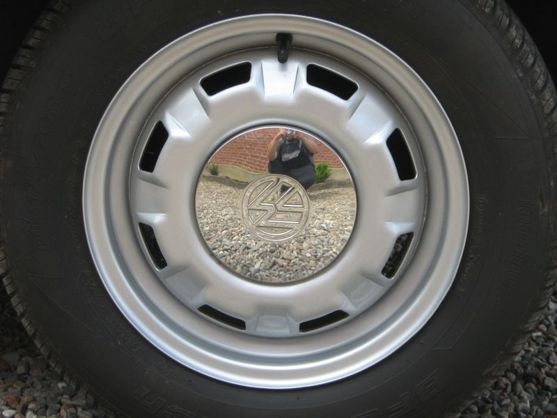

- 15. Stænkklapper naturligvis og originale stålhjul med tilhørende kapsler.

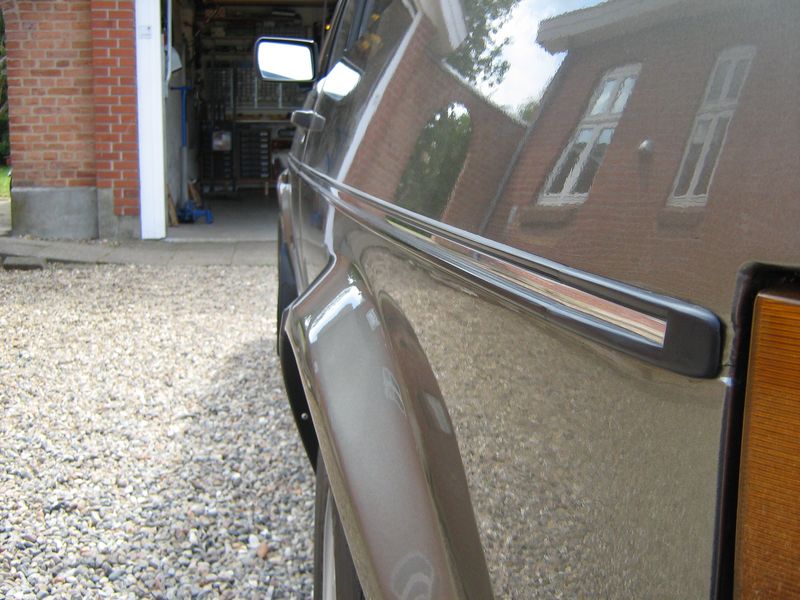

- 17. Pyntelisterne er ikke de rigtige til bilen, men jeg har fået samlet et sæt, der er korrekt.
