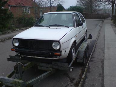

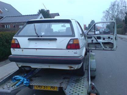

Bilen er købt for et lille år siden som et sommer projekt,men sådan kig det ikke.
Bilen er en Golf 2 gti 1,8 16v kr årg 87.
Bilen står helt standart og i fin stand,det høre jo til sjældenheder at finde en der ikke har været udsat for t.hansen.

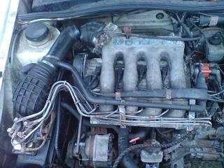

Bilen kunne ikke starte da jeg fik den,så jeg vidste ikke hvilken stand motoren var i.
forhenværende ejer havde forsøgt at renovere mængdefordeler uden held.
Den er klaret ved udskiftning med en brugt.

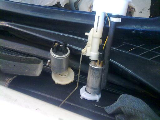

Næste stæp var at får brændstof tryk på k anlæget,
fejlen var en defekt brændstof pumpe i tanken,optur nu kunne den jo køre.

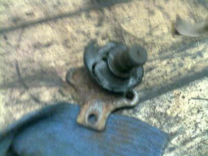

rep af undervogn, der er sat nye bøsniner i der hvor de var defekte.
Der er blevet sat masive, audi tt bøsninger i i bære armne.

- defekt bærekugle.JPG (30.66 KiB) Vist 1886 gange
