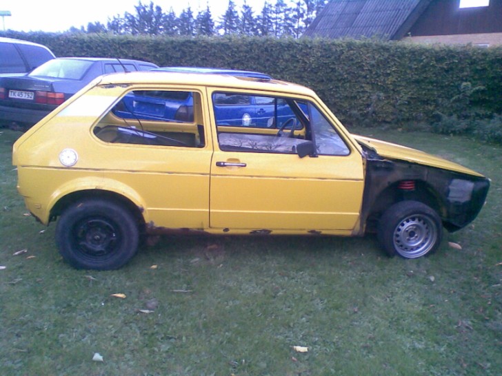

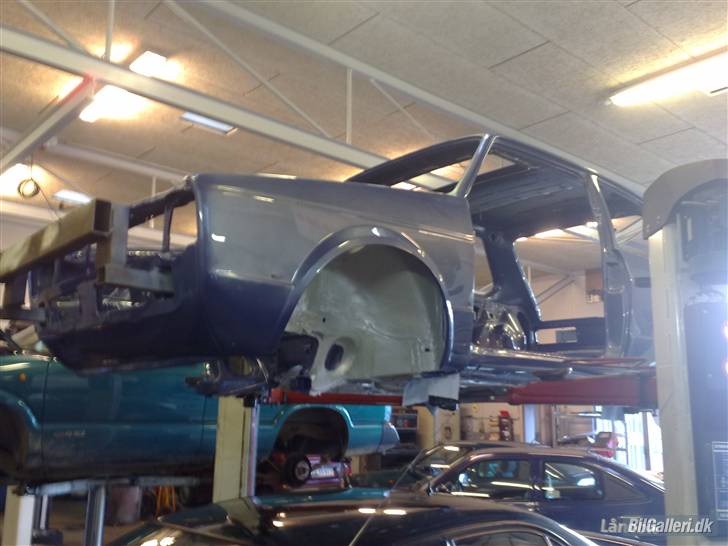

Ja, det er jo godt nok noget tid siden vi lavede bilen!
Men nu syns jeg at den sku ind på VAGcars også :) (burde den jo ha været først)...
Men her kommer en hel lang række billeder fra da vi fik den, også til ca hvordan den ser ud idag!
Selve bilen:
VW Golf mk 1.
Årgang 1983.
GTi - Vides desværre ikke om det er en 1,6 eller 1,8 GTi'er (Blev købt med en fin PL motor i)
Org. Soltag :)
JOM gevind undervogn.
Brembo ventileret skiver.
Alle styretøjsdele og bøsninger skiftet.
Der kommer flere til. Men det tager da frygtelig lang tid at sætte alle de billeder ind ;)

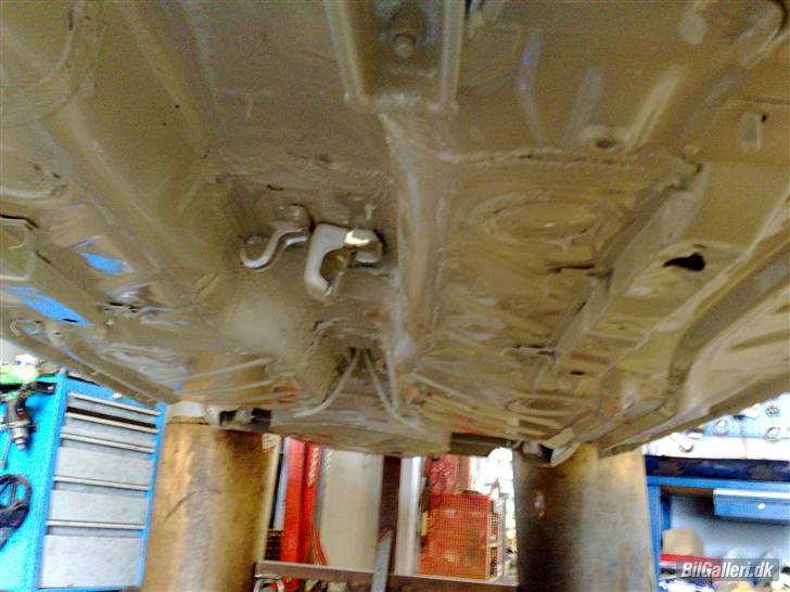

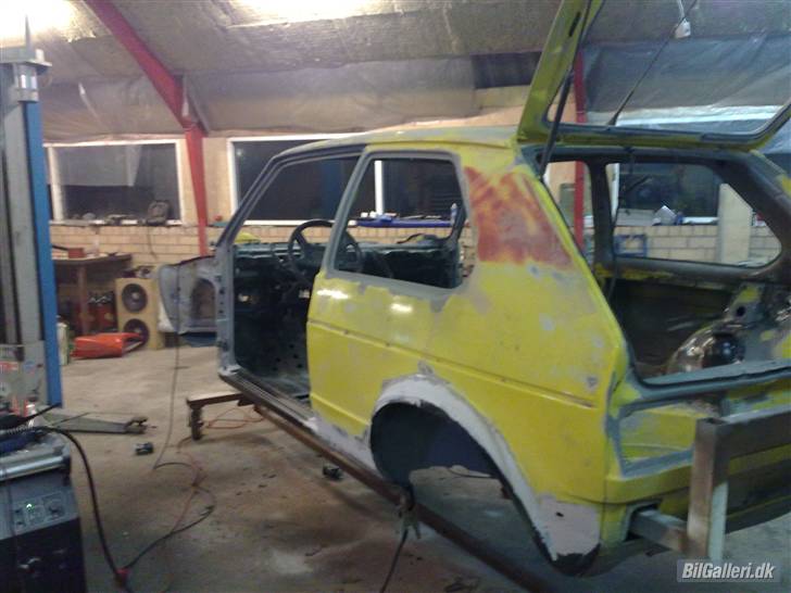

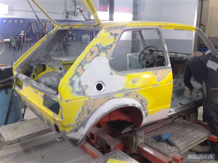

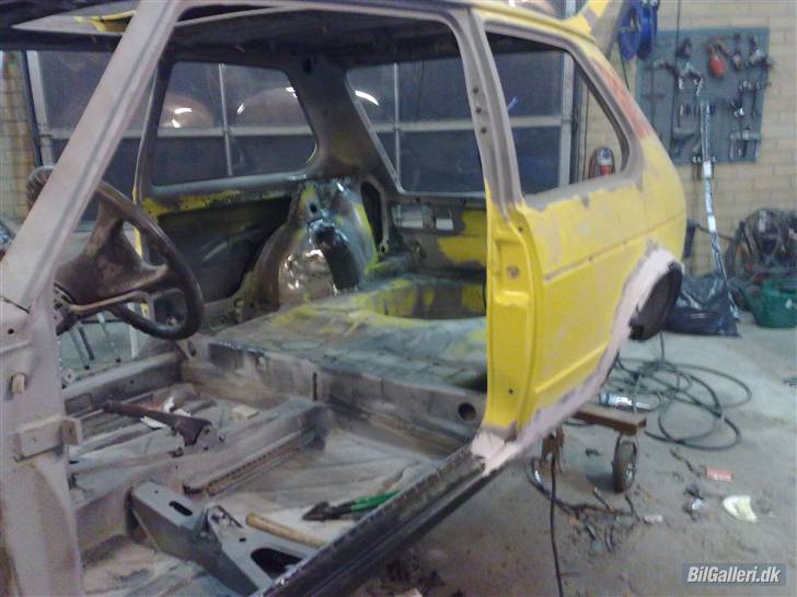

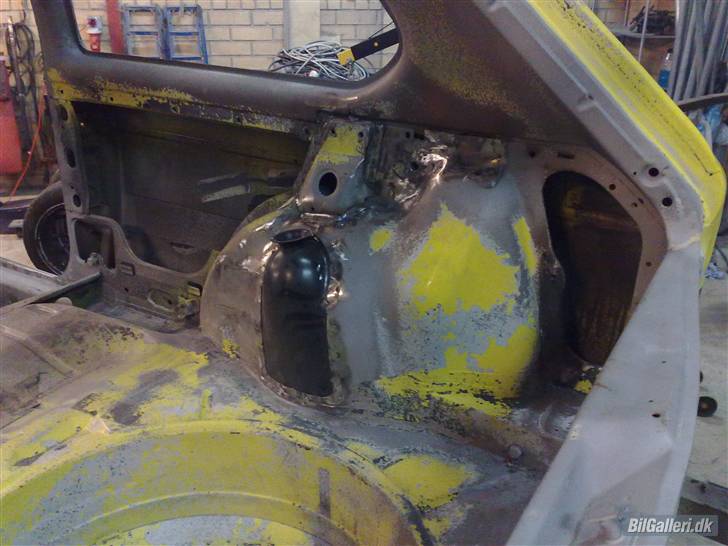

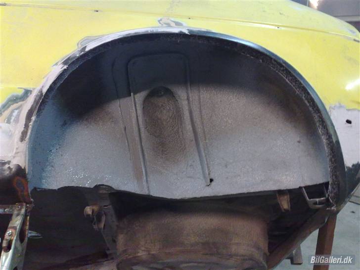

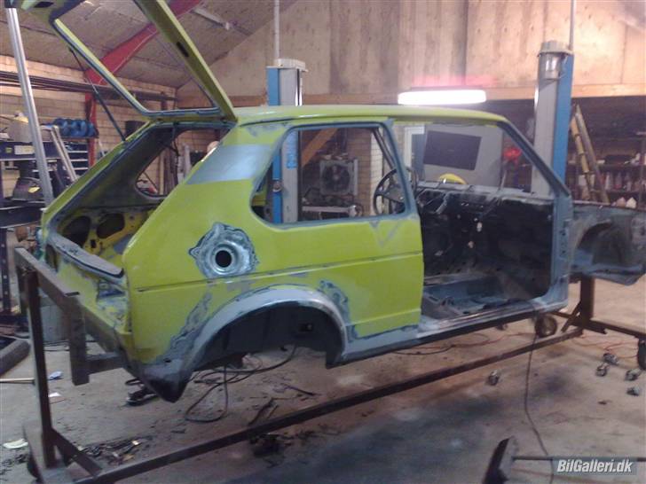

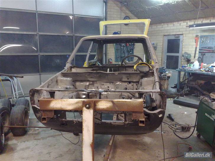

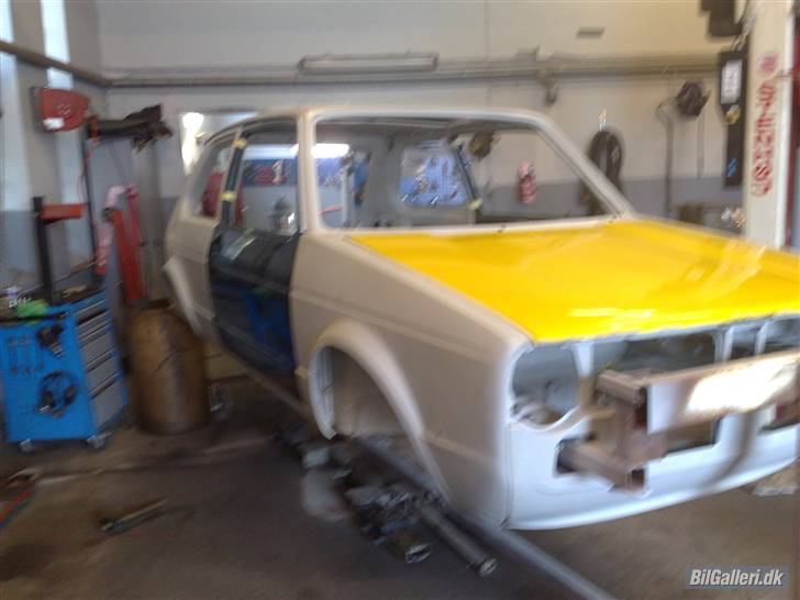

Bilen blev sandblæst inden vi gik igang, så vi ku se hva vi ahvde med at gøre.
Som folk nok kan se på billederne er der skiftet en HEL del karosseri dele.
Frontplade, Forskærme, Hjelm, Nederst del af ruderammen, Begge døre, Skærmkanter, Paneler, Tankhul. Bagerste tårne :)
Kommet hjem fra sandblæser, og igang med at lave rust :)
Da vi lige havde hentet den.

Den er lavet rimelig godt og grundigt ;)
Her kommer lidt flere...

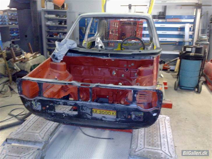

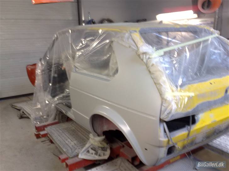

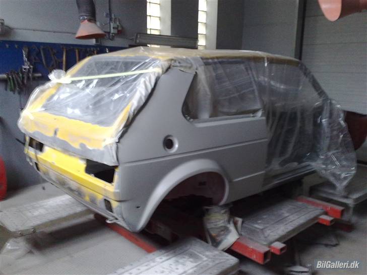

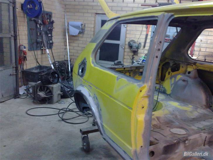

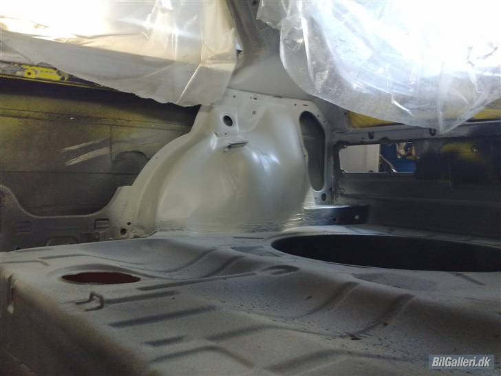

Lidt flere... :)

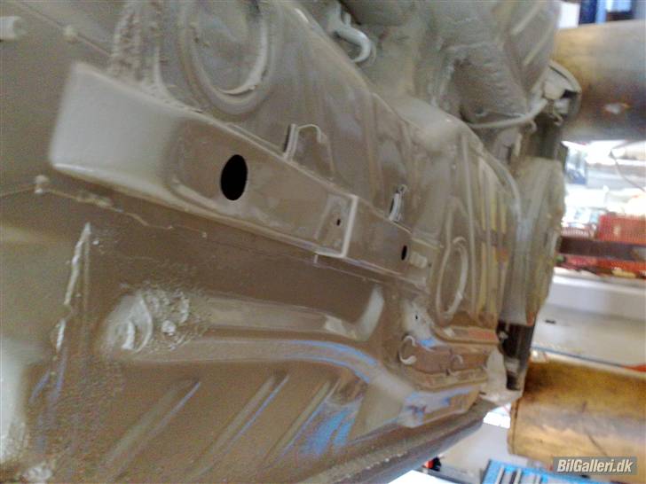

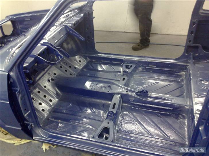

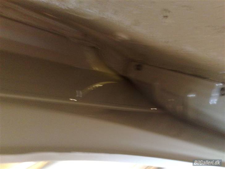

Det røde er 2-K Epoxy lak, så den kan tåle lidt stenslag osv i bunden ;)

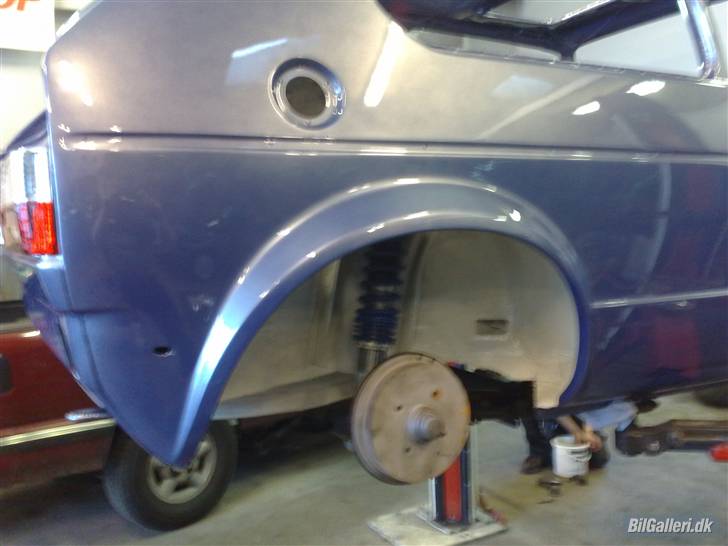

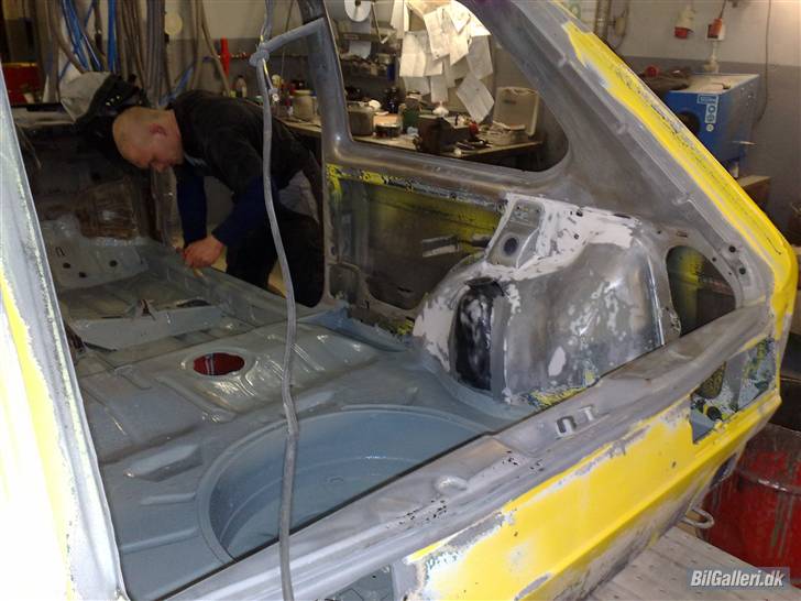

Her er bagskærmene grundet, lige for at se hvordan spartel arbejdet ser ud osv.

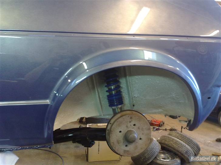

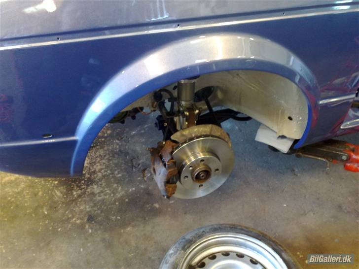

Indlæg af Duzty » 14. jan 2010, 17:54
mtech skrev:jeres nye bil er blevet flot må man sige..er der lagt nogle nye mods i den effekt mæssigt for at komme længere ned i tid på 1/4milen i år.. :?: :?:
Vi har et NOS sæt liggende, også sku vi da gerne ha den til at lade være med det der "tøffen" :)
Også til lidt flere billeder ;)

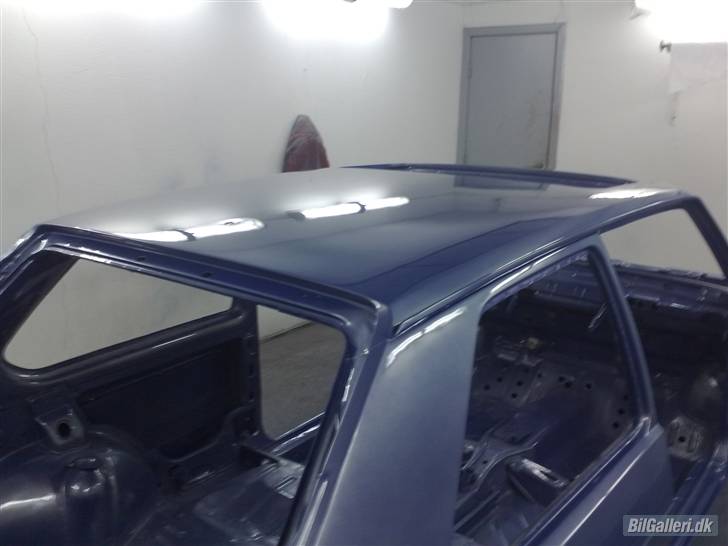

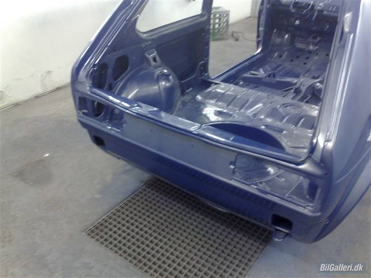

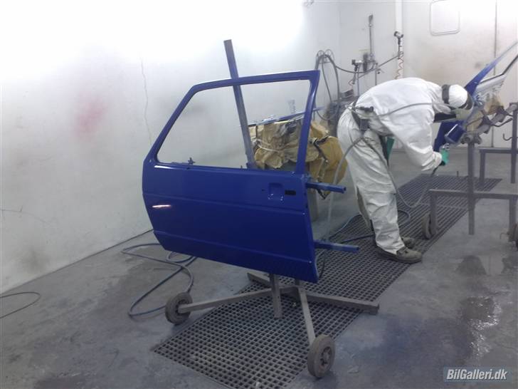

Her er selve karossen lakeret :)
Ja, hjelmen blev kasseret, maleren ville ikke rette den op :)

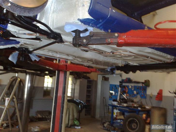

Her kan det ses at bunden også er lakeret, i en hjemmeblandet hvid perlemor :)

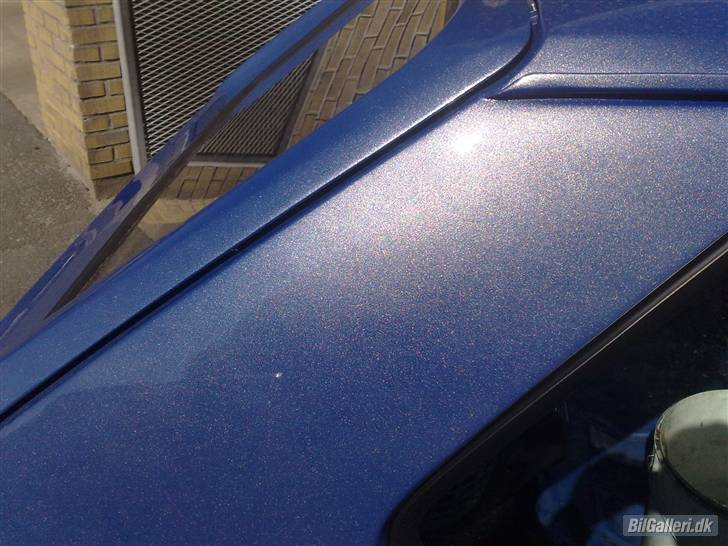

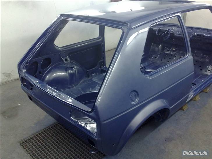

Sån ser det hele ud inden det har fået perle-effekt laget :)
Sådan ser perleeffekt laget ud :)

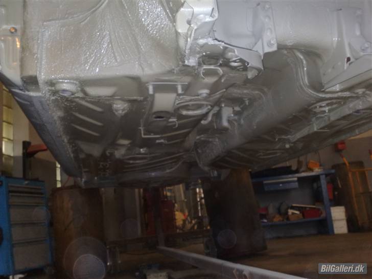

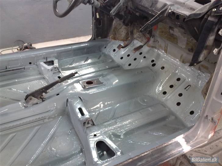

Alle døre, klapper, hulrum osv har fået en GOD gang tynd SUVO behandling ;)
Så den ske gerne holde mange år nu!

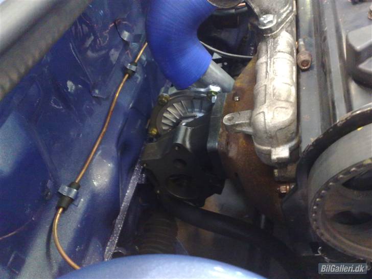

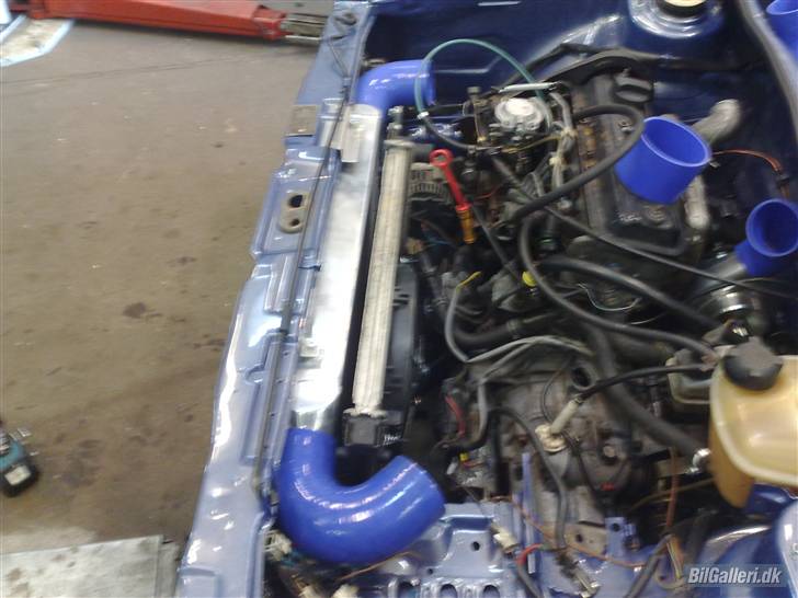

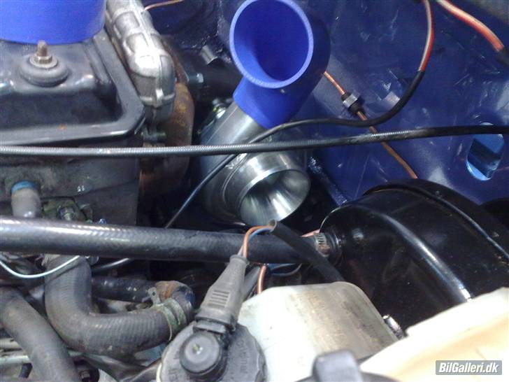

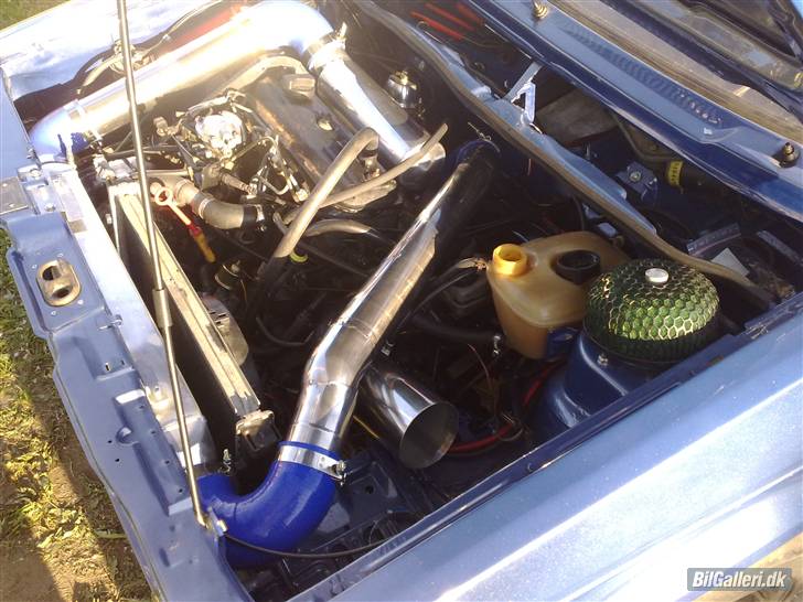

Ja, så har vi prøvet os frem med selv at lave en ind.manifold :)

Det ser rigtig godt ud. Hvad er opsætningen på motoren?

Indlæg af Greden » 28. jan 2010, 22:24
meget diesel.
meget ladetryk.
meget fart på.

Indlæg af skodacombi » 28. jan 2010, 23:20
den har ca 230 hk efter hva jeg lige husker..
den har kørt med 2860 rs lader og 3076 lader.....

Indlæg af Duzty » 29. jan 2010, 17:30
Greden skrev:meget diesel.
meget ladetryk.
meget fart på.
Hehe, ja det er ikke helt ved siden af :)
skodacombi skrev:den har ca 230 hk efter hva jeg lige husker..
Den GT-30 er en kina lader, men ellers rigtigt nok ja...
Men der har vi tabt en del effekt, selvom ladetrykket er ca 3bar med den i forhold til 2,1bar med vores 2860RS. :evil:

Indlæg af Greden » 30. jan 2010, 11:23
hvad med en Holset turbo lader ? hx en HX35'er..
Stor og stærk og elsker masser af ladetryk.
Fik i nogen side portet den top for at tillade mere luft ind og røg ud ?

Indlæg af henrik2er » 30. jan 2010, 12:04
Først og fremmest, sikke et flot projekt og resultat!! ;)
så lige en til de nysgerrie, hvornår ret omd, messigt kunne den spole
den gt28rs lader op? synes da det ser ret spændene ud 8-)

Indlæg af skodacombi » 30. jan 2010, 14:38
den kommer ret sent efter jeg husker så er max effekt ved lidt over 4000 o/min og det samme gælder momentet det er også på max ved ca 4000 o/min.også køre de ca 5500 som max omdrejninger..men den er på børnegalleriet der er der effekt kurve .......michael

Indlæg af Duzty » 31. jan 2010, 20:25
Greden skrev:hvad med en Holset turbo lader ? hx en HX35'er..
Vi har haft en HX35'er med 12'er udstødningshus på, og den var godt lige i det største, hehe... Der sku vi sån set 3 .gear før vi ku lave tryk :D
Nej, topstykket er desværre stadig helt std. men i år vil vi meget gerne ha det portet, og ha lavet en ny knast dertil.

Indlæg af skodacombi » 31. jan 2010, 20:56
husk at den skal have tager mere af mere på udstødning´s siden end på indsugning`s siden da de toppe er mere restriktive på udstødning¨s siden......michael
