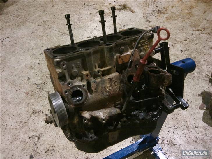

Er gået i gang med min motor projekt for der er sku ikke langt tid til at solen skinner ;)
Det er en 1z tdi block hvor jeg bygger abf 16v dele i og en GT-K 450 turbonetics.
Så 92,5 i slag, 159 i stang lænde og 82,5 i boring.
02A Gearkasse med G-force gearkit.

1Z blok ser ikke så lækker ud i nu :)

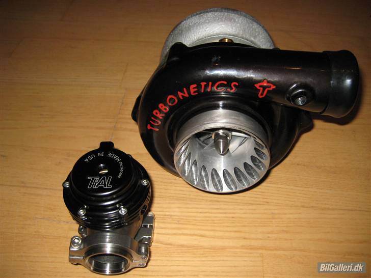

GT-K 450 og 38 mm Tial Wastegate-

hva ska du ha i af stænger og stempler???
hvor meget er den gt-k 450 rated til af hk???

De siger den kan lave 475 hk men nu får vi af se hvor meget den laver.

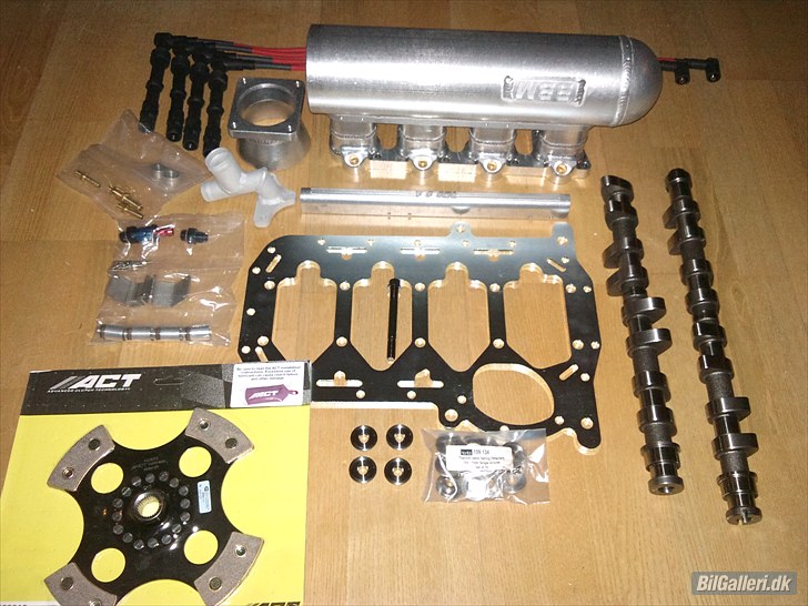

her er lidt af det jeg har bestildt, stempler og stænger er ikke kommet i nu.

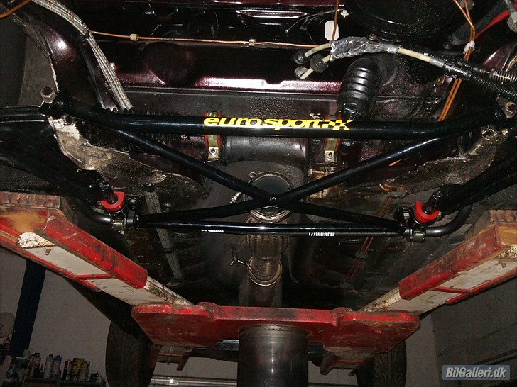

stabilisator

Det er lækre sager :) Kan godt lide "bomb" indsugningsmanifolden, har set på den flere gange, og den ser lækker ud :shock:
Men noget helt andet er den stabilisator, den ligner noget jeg godt kunne bruge, da jeg har lidt problemer med at min cab vil trække til siden, når den får noget at leve af. Måske den kunne hjælpe?? Hvor har du købt den?

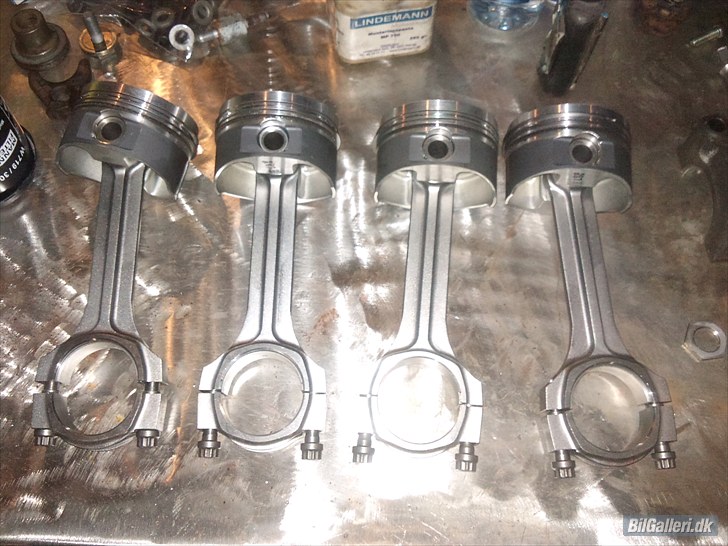

Ja så er det det sidste dele kommet, så er det vist bare med at komme i gang så den kan blive klar til dhb.
Iasa stempler og dp stænger og rustfri ventiler..

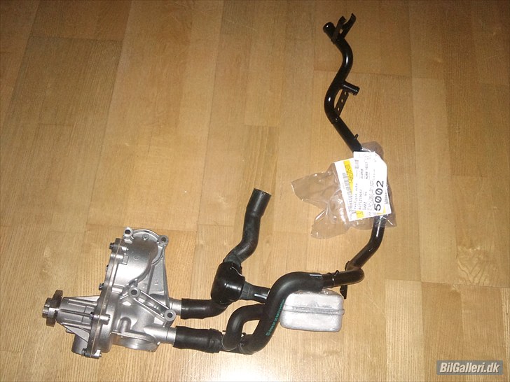

ja nye køler rør/slanger og oliekøler skal jo også til.

ja men de har sendt de forkerte og stemplerne er vist også de forkerte, for der er ikke en udfræsning til indsugnings ventilerne.
Det er lidt træls, så nu ændr det nok med jeg bliver nød til at sætte nye stempler i den gamle motor for at nå det

Så vil jeg lige sige at den nye ind sugnings knast er også forkert den har en løft på 14,6mm det er nok lige i over kanten, der står ellers 10,6 i papirerne så ved ikke hvad der er sket der.
Men må da sige jeg var lidt træt af det i går, så der for har jeg nu købt en 2E blok med 83mm boring og der kommer den gamle 8v top på.

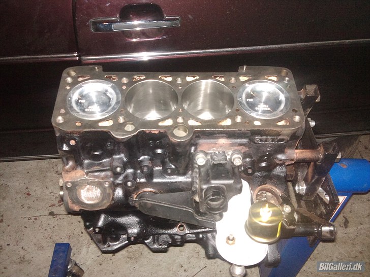

her er lige nogle billeder af den motor jeg skal køre med ind til den 1z motor bliver færdi.
Anker
Indlæg: 154
Tilmeldt: 22. nov 2008, 19:15
Geografisk sted: Vestjylland
Re: 1Z blok med ABF 16v top
Indlæg af Anker » 29. maj 2010, 08:02
Det er en ADY blok med 83 mm wiseco stempler
