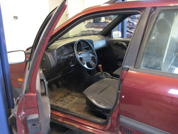

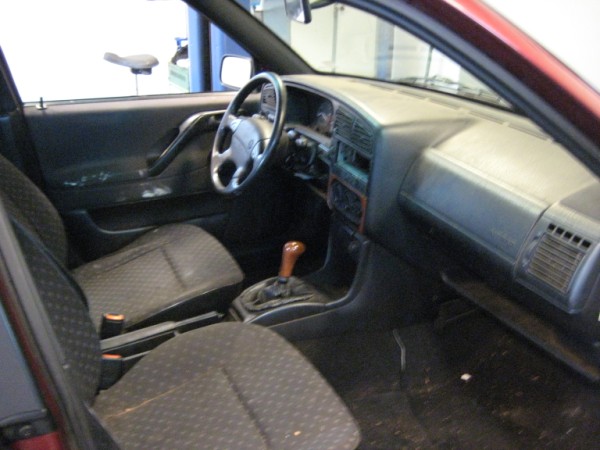

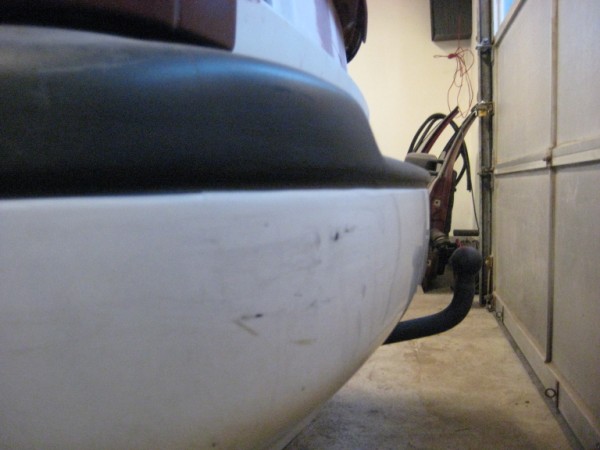

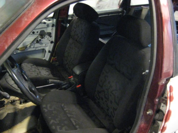

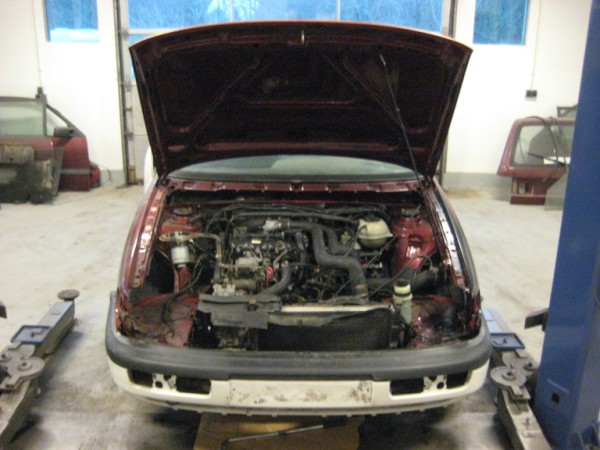

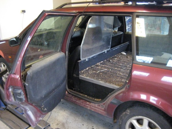

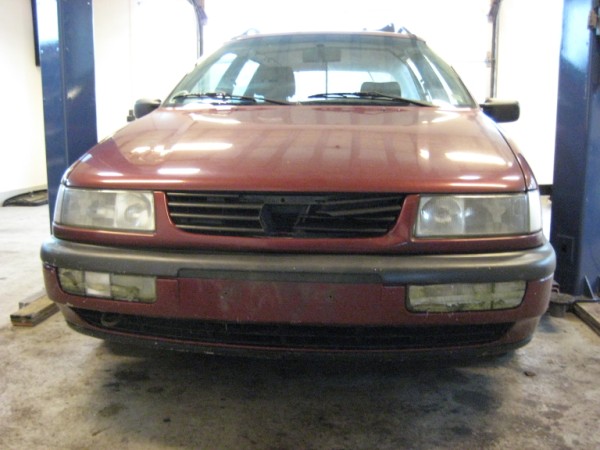

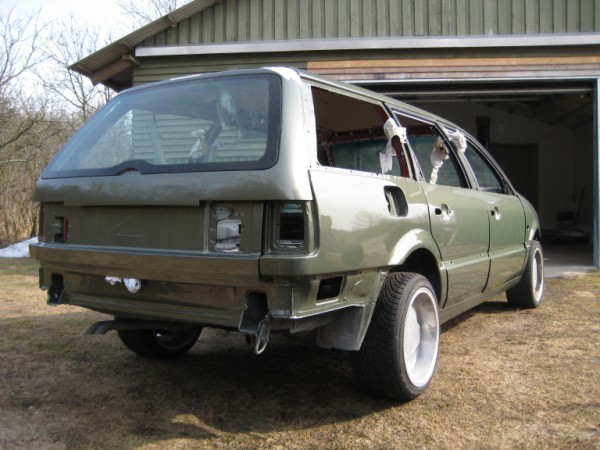

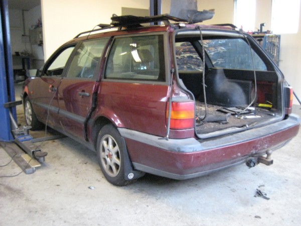

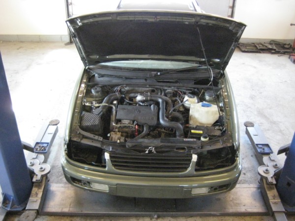

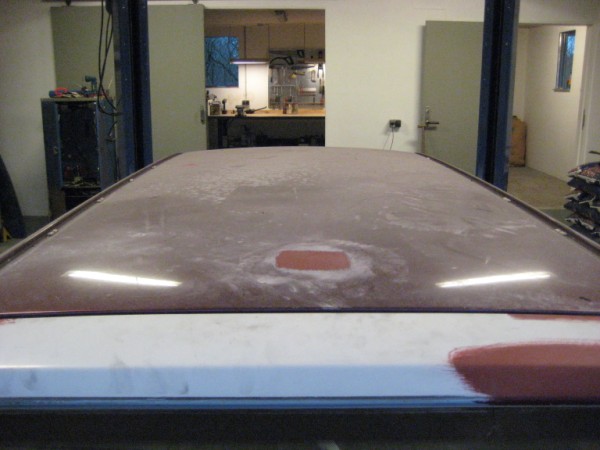

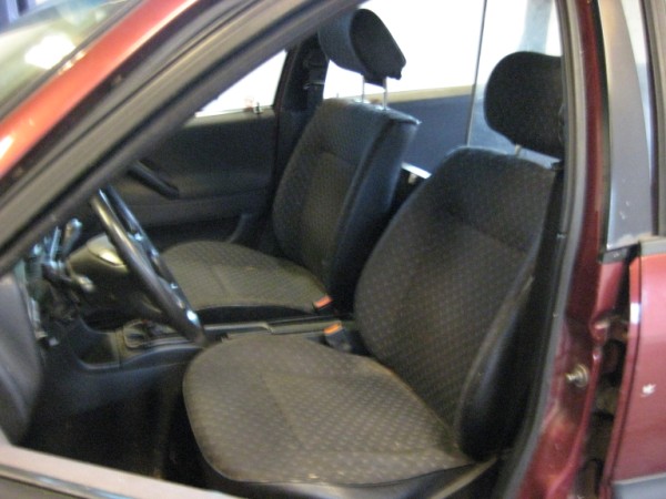

I sensommeren 2009 købte jeg en urimelig brugt Passat Variant TDI fra 95 på gule plader, det første lange stykke tid var det planen at hugge den op, men så render man jo over stumper osv. og sidst i oktober efter at have stået i 3 mdr. fik jeg kigget den igennem. Den var egentlig bedre end lige forventet, men alle paneler pånær forklap og højre forskærm skulle enten rettes op eller skiftes.
Midt i November kom jeg så igang med at få gjort Passaten klar til maler. der gik selvfølgelig lidt pjatrøv i pladearbejdet og ud over det nødvendige rust rep. blev forklappen forlænget 10 mm, bagklappen fik fejrnet emblem og kanten over nummer pladen forlænget lidt, tagantennen blev fjernet, bagerste skærmkanter rullet/bukket og falserne i kofangerne rettet lidt ud.
I interiøret er der også sket lidt, himmelen er beklædt med sort stof, Passat 3B rat, Golf 4 sæder, GL dørbeklædninger og armlæn og fartpilot.
Motor skal også have et lille service, tandrem/strammer, krumtapsbolt, ribrem/strammer, servorem ,ventildækselpaknink, KN luftfilter, pollenfilter, brændstoffilter, dyser, gløderør.
Til undervognen er der indkøbt, TA Technix gevind, nye toplejer, skiver/klodser, og et sæt Borbet A i 7.5 og 9x16
Bilen er nu hjemme efter at have stået og tørret op i et par måneder hvor værkstedet har været fyldt af et lille inbetween (swallowtail) projekt her fra siden. Så nu samles der på livet løs.

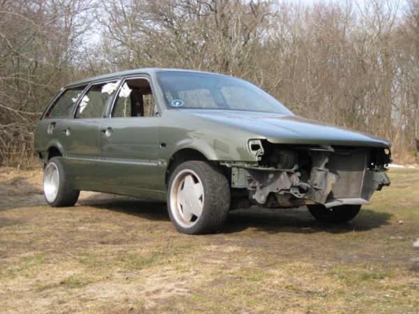

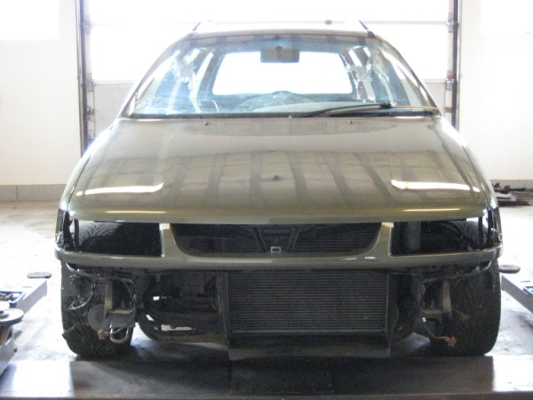

Der kommer en billede update iaften, motorrummet er samlet op og motor startet op, forkofangeren er kommet på.
Det bliver sku en dejlig stumpejæger hvor der er godt med plads.

et par fotos

Så kom der bagkofanger/træk på, tagspoile og de sidste småting på dørene udvendig. Er ved at montere undervogn og servicere bremser lige i øjeblikket.

Takker.. Ja styling/ombygning er jo altid en god debat
ingen griber sagen an på samme måde.
Så kom der gevindben bagunder, bremseservice lavet med nye hjulcylindre og der skal en enkelt ABS føler til, bremsetromler renset af, grundet og malet matsorte, toplejer renser af, grundet og penselet ind i dinitrol.

En lille lyn update:
Fik skiftet bagbrosbøsningerne igår, dem der saf i var sku godt brugt op, vulkaniseringen var sluppet helt så gummien faldt bare ud
så det var dejligt ment at skubbe de nye polyurethan bøsninger i efter kun blikket var mejslet ud.
