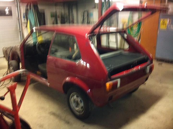

Trods de meget få kilometer, havde de kære elever fået den godt og grundig tævet på alle tænkelige og utænkelige måder med hensyn til buler, ridser og skriven navne i lakken, sæder og loftbeklædning..

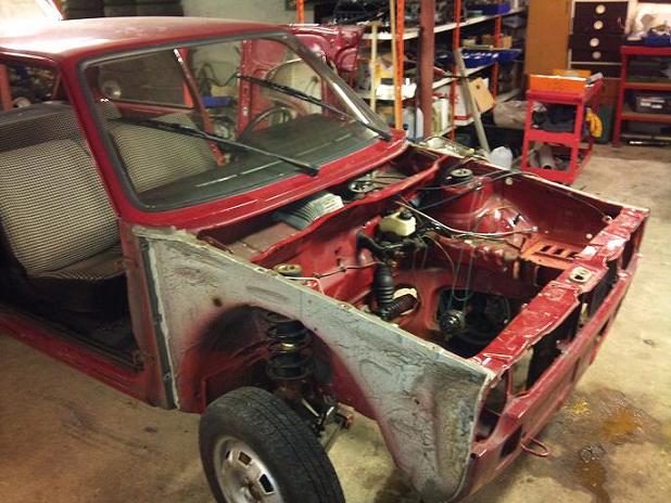

Gik igang med at pille bilen fra hinanden, kigget tingene efter for at se hvad der var og ikke var af stumper..
Lidt billeder da jeg kom igang med at splitte den ad:

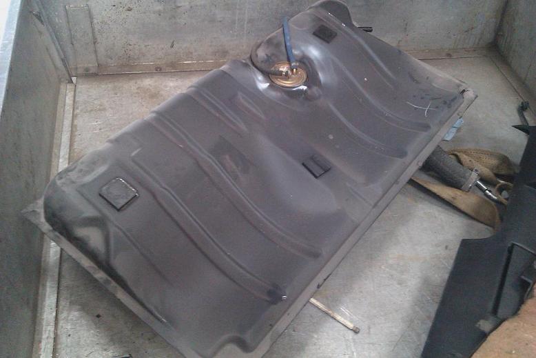

Den originale tank fra 1980:

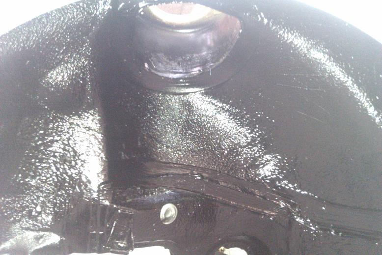

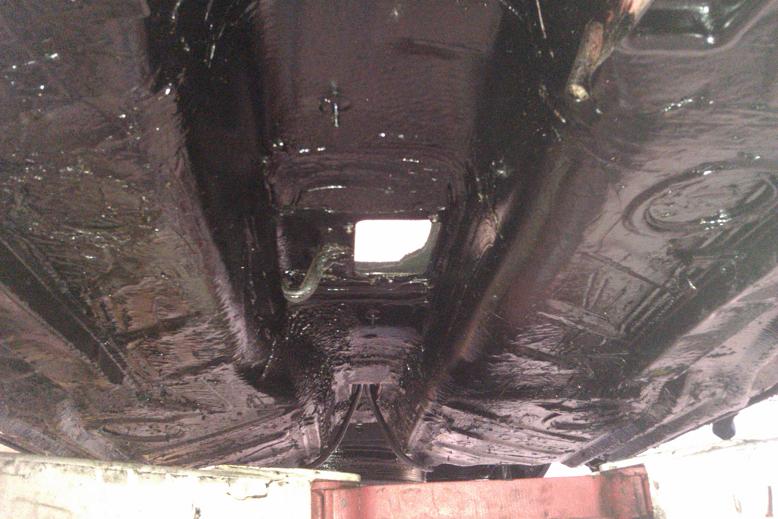

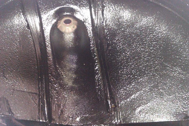

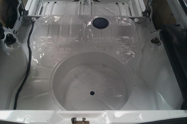

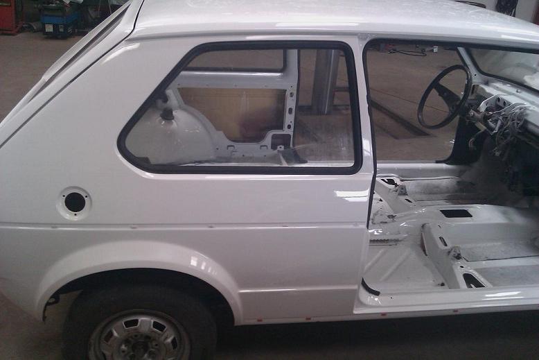

Efter en del timers arbejde og farve overvejelse blev den sendt til maler, og kom tilbage i denne farve:

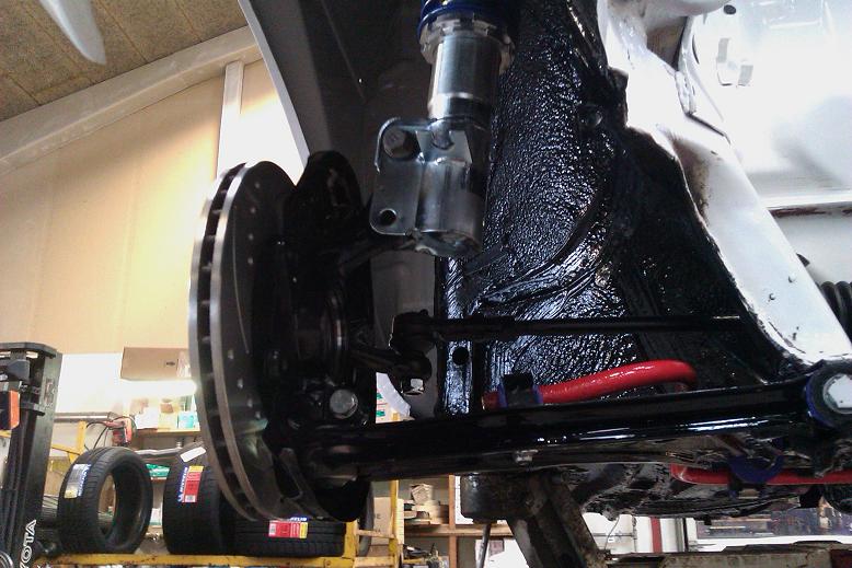

Original VW Golf 6 GTi hvid - Er så småt beyndt at samle bilen igen, den var TOTALT adskildt da den var ved maler..

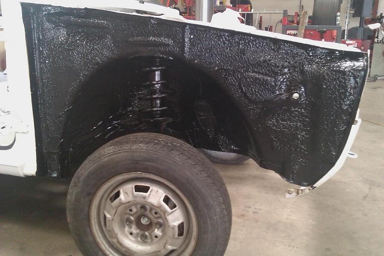

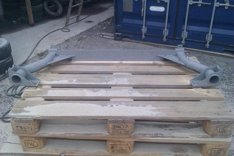

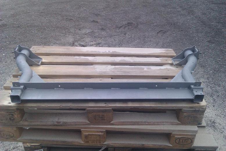

Og fik den sendt ud til en kammerat, der fik den giet et ordenligt lag textyl med et skud benzin i, så det virkelig kan binde og blive noget gris:

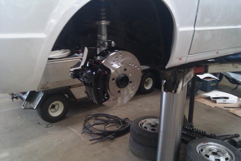

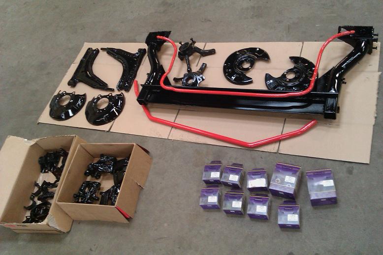

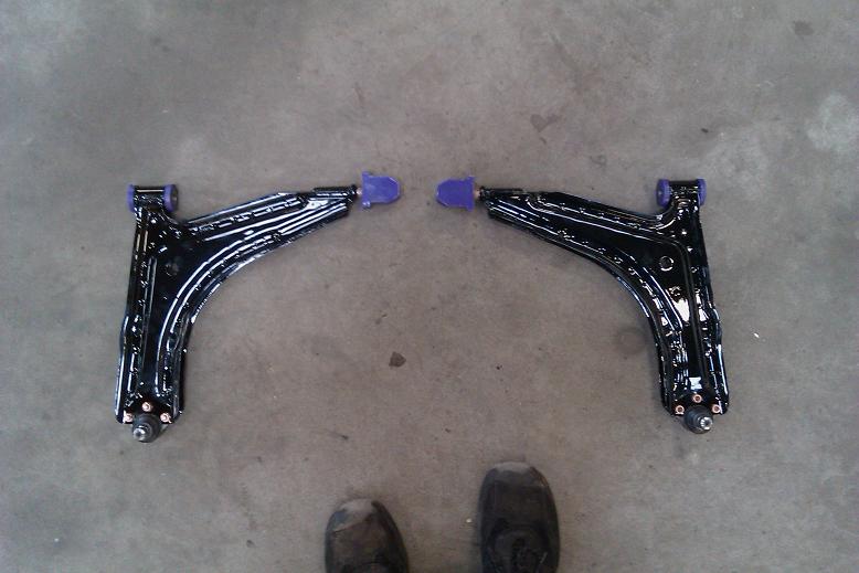

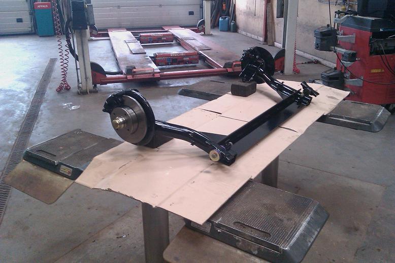

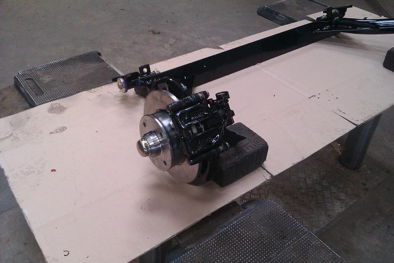

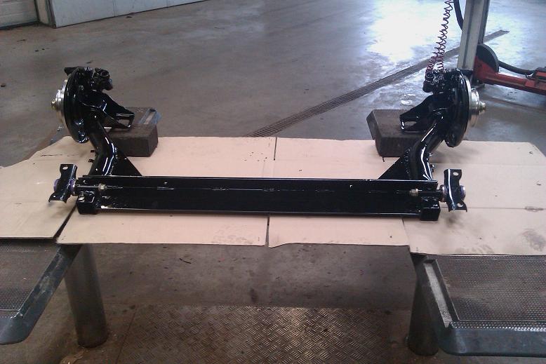

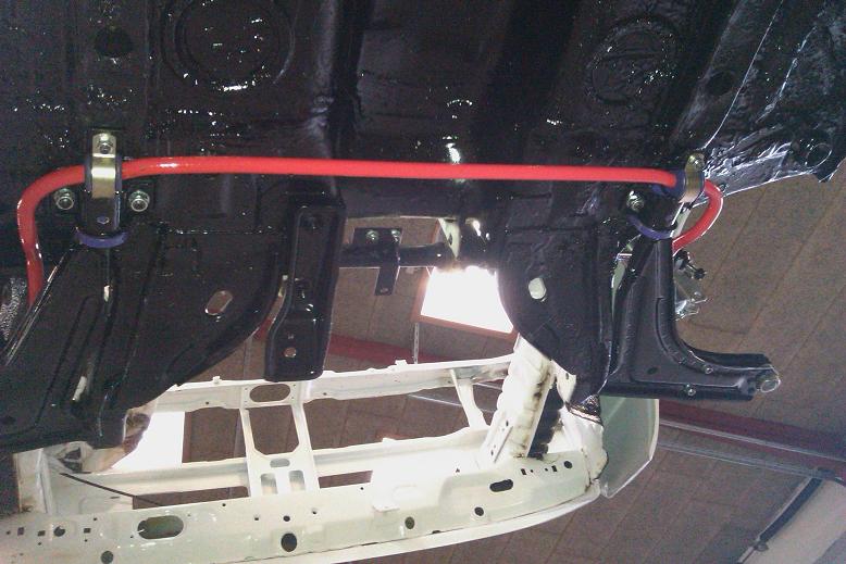

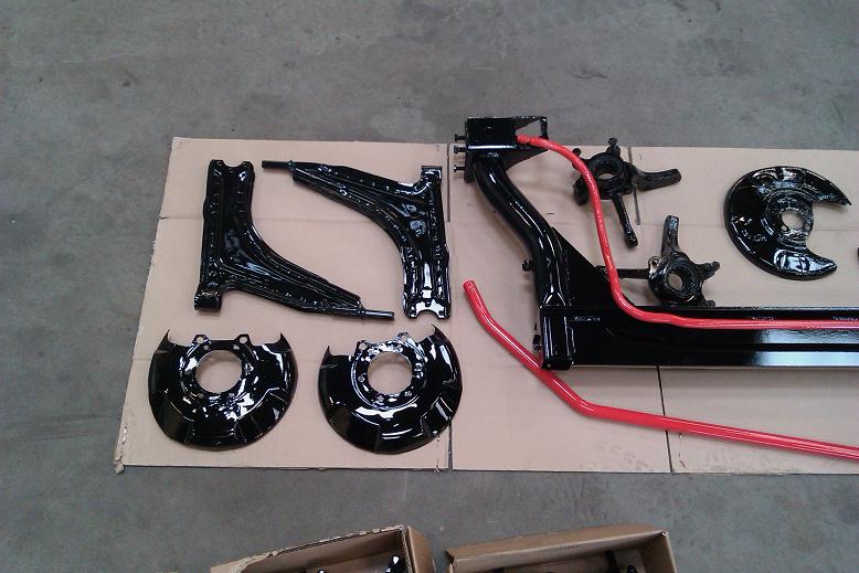

Scirocco 16V bagbro, krængnings stabelisator for og bag, kaliber + åg, bærearme, spindler, anker plader osv osv er blevet sandblæst og sendt til pulver larkering:
Alt bliver malet i blank sort, pånær krængnings stabelisator som bliver røde

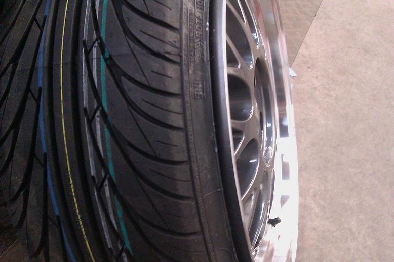

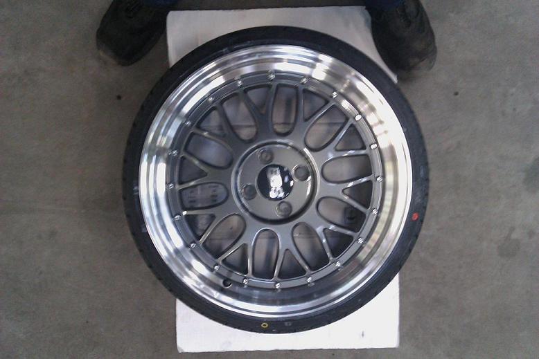

Også har jeg fået monteret mine dæk på fælge, som jeg regner med at skulle på:
LM Fælge i 7,5x17" med 185/35-17 dæk

Det er dejligt ikke at skulle lave rust ikke

Det er helt fantastisk ikke at skulle bekymre sig om at lave rust..

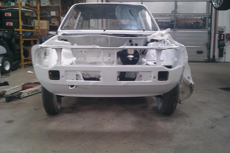

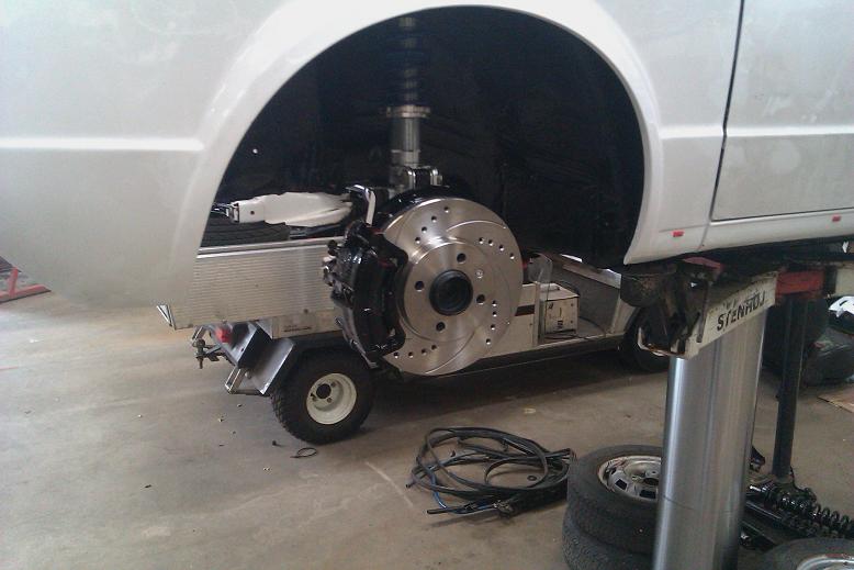

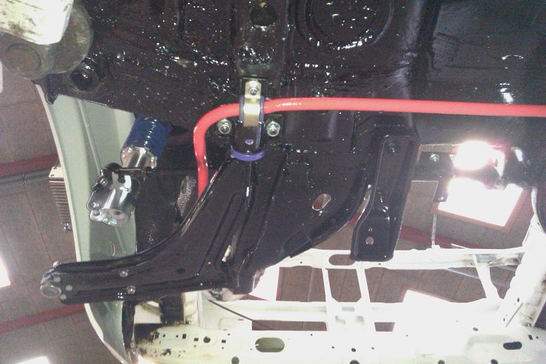

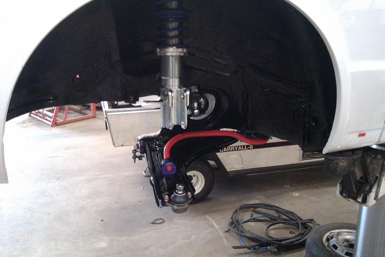

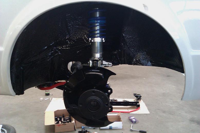

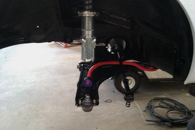

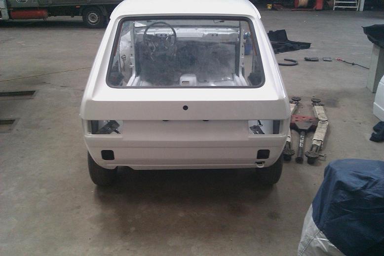

Så skete der lidt mere i projektet idag..
Fik pillet bagbro og støddæmper af bagenden og bærearme og støddæmper foran, så den er klar til at få smidt den "nye" undervogn på når den kommer tilbage fra maleren sidst på ugen..
Og fik da også samlet lidt ï kabinen nu jeg var igang

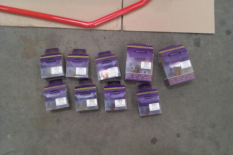

Kim:
skulle gerne må mine undervogns stumper + komplet sæt powerflex bøsninger sidst på ugen, også skal der ellers samles undervogn i weekenden og gevind skrues helt i kælderen, så skal der nok komme billeder med hjul på

Ang. fælgene, så er et sæt 17" med 185/35 mindre i rulleomkreds end et sæt 16" med 195/40, så det med at de kommer til at se for store ud passer vidst ikke helt

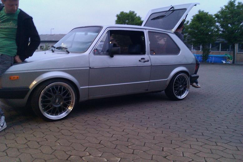

Præcis Aagaard, og egentlig derfor jeg tænkte at det skulle sku prøves
Og kunne ikke rigtig vente længere, så vi var ved at lege med dem på en kammerats gamle 1'er for at teste hvordan det måtte se ud..
Et par pics:
Måtte ha et par små knejter op at sidde på bilen, for at få den ned i rigtig højde
Og det ser jo bestemt ikke dumt ud, så glæder mig til at se hvordan det kommer til at spille på den lille hvide
Et par pics:

Jeg synes bare det er kanon fed det der.. Er egentlig heller ikke så meget for 17'' på en 1'er - prøve monterede det på min egen GTi'er her i vinters, og de stod virkelig fed i skærmene, men så bare lidt store ud, men det var også nogle lidt andre fælg.. Tror faktisk godt det der kunne gå hen og blive ret geil.. Fed tråd iøvrigt
Her er et billede:
Her er et billede:

Så skete der sku lidt igen idag...
Fik hentet alle mine undervogns dele fra maleren, efter en del ventetid, pga sygdom og lidt andre forskellige undskyldninger
Også fik jeg da også så småt samlet det meste af det forreste af undervognen..
Billeder - så enyoj folkens
- IMAG0059.jpg (94.96 KiB) Vist 6328 gange
- 256MM Skive prøve monteret for at se hvordan det spiller an :)
- IMAG0058.jpg (56.54 KiB) Vist 6328 gange
- IMAG0057.jpg (117.68 KiB) Vist 6328 gange
- IMAG0056.jpg (56.79 KiB) Vist 6328 gange
- IMAG0055.jpg (121.93 KiB) Vist 6328 gange
- IMAG0054.jpg (155.1 KiB) Vist 6328 gange
- IMAG0053.jpg (149.07 KiB) Vist 6328 gange
- Bærearme m. bøsninger og ny bærekugle klar til montering
- IMAG0052.jpg (62.29 KiB) Vist 6328 gange
- IMAG0051.jpg (80.56 KiB) Vist 6328 gange
- Komplet sæt Powerflex bøsninger til hele undervognen
- IMAG0050.jpg (127.52 KiB) Vist 6328 gange
- IMAG0049.jpg (138.36 KiB) Vist 6328 gange
- IMAG0048.jpg (151 KiB) Vist 6328 gange
- Undervogns dele hentet ved maleren
- IMAG0047.jpg (147.52 KiB) Vist 6328 gange

Så skete der sku lidt igen idag også..
Fik sat powerflex bøsninger i tandstangen, kaliber og åg på forenden og samlet det meste af bagbroen..
Desværre har jeg fået de forkerte powerflex bøsninger til stabelisatoren bagpå, så den kunne jeg ikke få smidt på endnu
Igen lidt billeder:
Igen lidt billeder:
- IMAG0061.jpg (159.42 KiB) Vist 6244 gange
- IMAG0062.jpg (139.77 KiB) Vist 6244 gange
- IMAG0063.jpg (125.95 KiB) Vist 6244 gange
- IMAG0064.jpg (114.84 KiB) Vist 6244 gange
- IMAG0065.jpg (119.7 KiB) Vist 6244 gange
