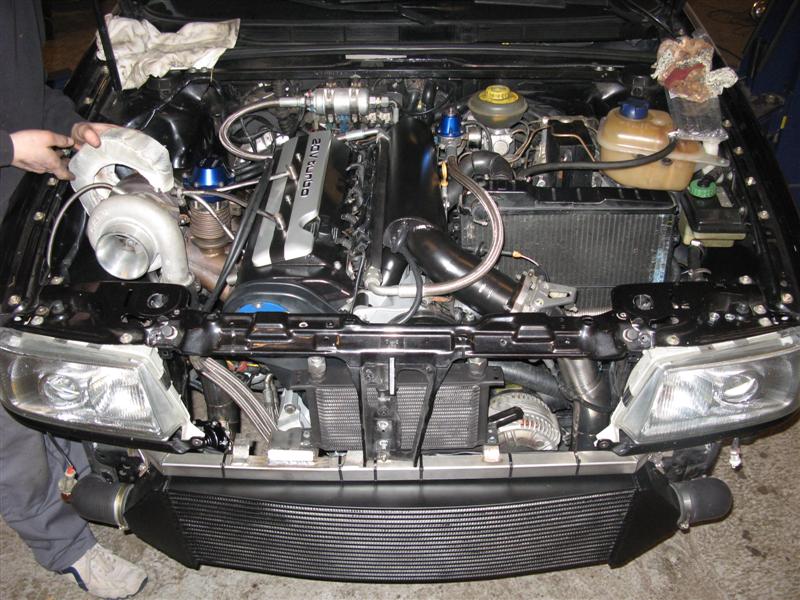

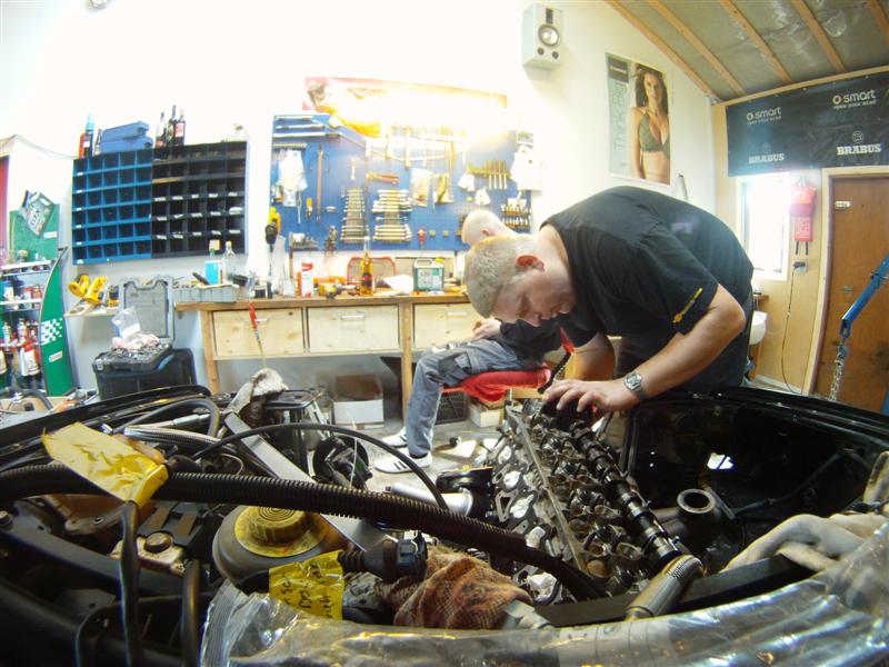

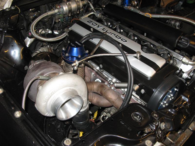

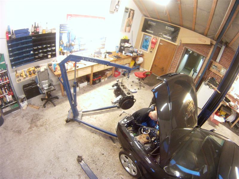

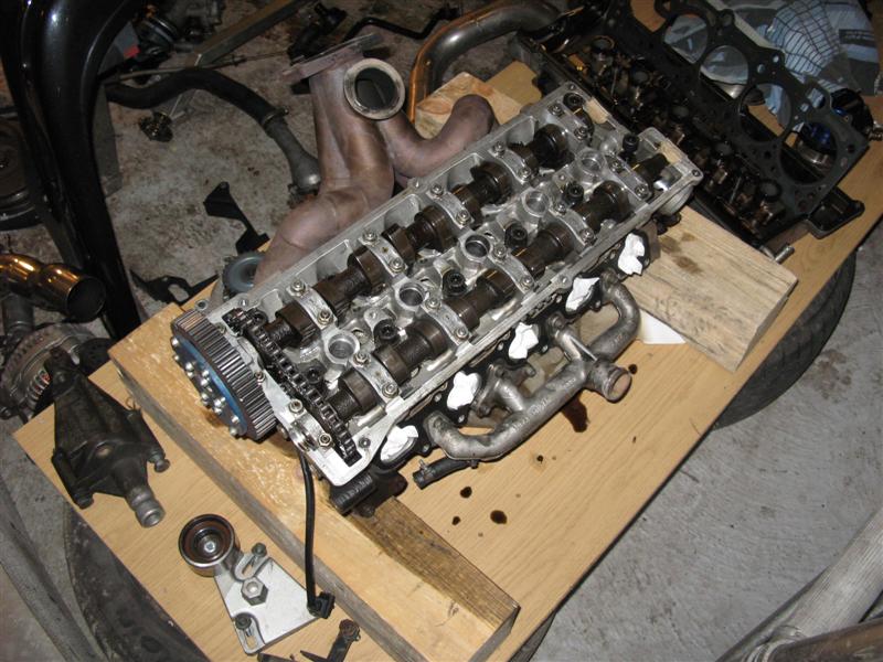

En bruger herfra sprugte om jeg ville hjælpe ham med at rode i hans Audi S2.

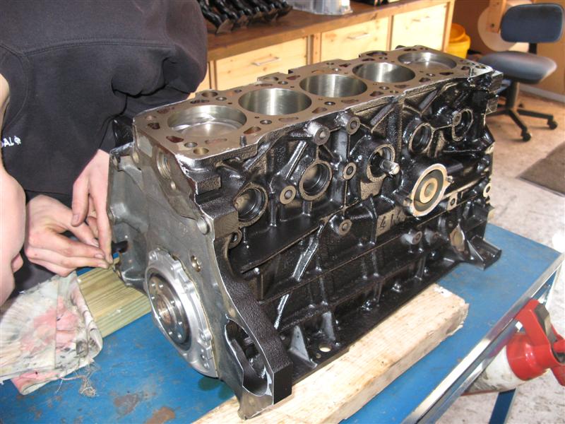

Det blev til en ny motor da tidligere ejer havde lavet forskellige fejl. Bla. tænding.
Motoren har kørt 3-5000 km med JE stempler og Pauter stænger.
Stængerne genbrugte vi sammen med org. stempler med nye ringe.
Honing af motor.

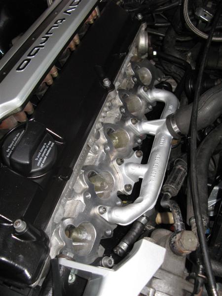

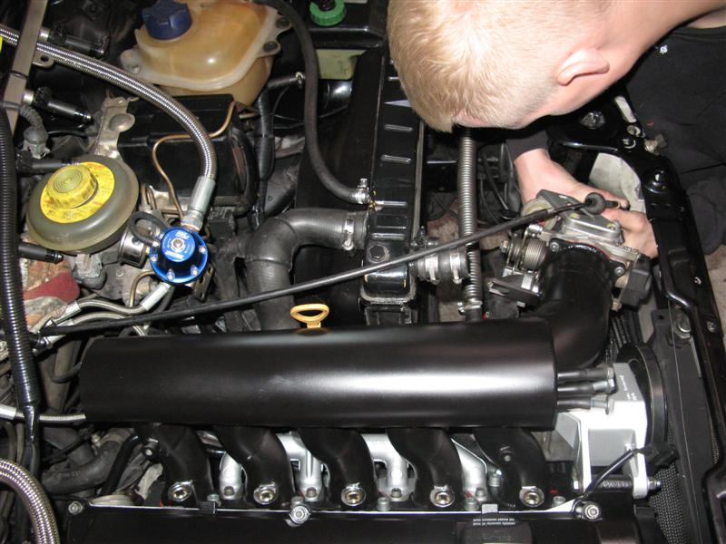

Flytte BOV da den sad ved gasspjældet.
General oprydning og forbedring af stort set alt i motorrummet.
Herefter er motoren klar til indkøring.
Vinterprojekt bliver bla. at føre WG i udstødningen da den støjer helt vildt.
Lave catchtank til oliedampe.
Lave benzinsystemet om så det får en ekstra beholder ved siden af fuelrailen.
Søren S2

Re: Audi S2 får renoveret motor.
Det bliver satme spændende at følge dette projekt, særligt fordi det ikke "bare" er en voldtunet Golf 4 som vist er set mere end én gang tidligere..
Hvad er målet, nu hvor trykket hæves med 0.2 bar:?:
Bare den rammer 550 hk og derover så er vi vist glade.
Det er jo standard stempler....
Og jeg tror ikke den kommer på Ringen.
Men jeg håber.
Hej søren..
Er det ikke en gt3582r turbo ? hvad trim er det i bruger ? du kørte da med gt3071r den i de gode gamle dage ikk ?
Det er vist en 3582 med 1.06 i udst. trim.
Jeg ville godt ha et 0.82 hus på, men det syntes ejer ikke.
Han er i øvrigt fanatisk med ALT.

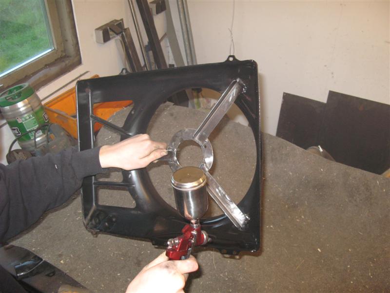

Kobberfedt smøres ikke bare på....det skal minutiøst males over hele gevindet i et ensartet lag.
ALLE dele blir glasblæst og malet med epoxygrunder og sølvgrå.
Det er sgu lidt hyggeligt at lave sådan noget hvor der ikke blir brugt gamle pakninger osv.
Søren S2
PS: Min S2 turbo var en GT30R 550 hk trim med 0.82 hus inden de kom til at hedde 3071.
Søren S2

Jeg troede det var en gt3076 du kørte med på din S2!? Den største 3071´er er 0.82 480 hk.Sorens2 skrev:Det er vist en 3582 med 1.06 i udst. trim.

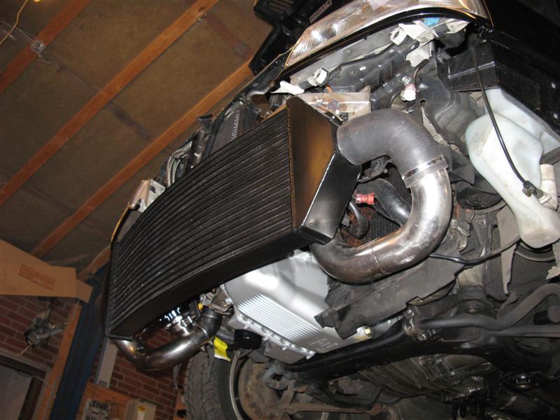

Ellers et rigtigt fint projekt. Bøjer intercooler, det ligner det nemlig lidt!

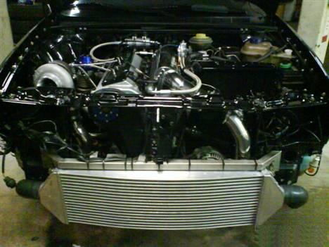

Min turbo blev købt i 2003.
Dengang hed det bare en GT30R og så i hk angivelse.
Og IC er valset. Pænt sejt syntes jeg.
Det er dog noget tidligere ejer har lavet.
Søren S2
Hvad for noget maling har I brugt til, at male intercooleren og rør med? Går ikke ud fra, at alt maling kan bruges til alu!?Sorens2 skrev:Min turbo blev købt i 2003.
Søren S2
Hvad er fordelen??
Greden skrev:valset IC, det skulle flere gøre noget mere i...
ser dagligt et par biler med fmic hvor at man kan se enderørene mere eller mindre stikke ud af kofangeren, og det er rimelig vammelt at se på.Mule skrev:Hvad er fordelen??
EPIC build!
valset IC så har man mulighed for få noget der følger kurven på bilen, fx på en golf4.
Mule
- Indlæg: 544
- Tilmeldt: 6. mar 2010, 11:46
Ja....men den køler dårligere.....end én med finner diagonalt på vindretningen...
- ICON
- Indlæg: 2574
- Tilmeldt: 14. jun 2008, 11:23
- Geografisk sted: Fun city
Til gengæld giver den krumme form vel mulighed for en bredere intercooler, på samme område. Så i en eller anden grad, kompenseres der vel for, at fartvinden ikke rammer finnerne lige på.
Tænk lige over den igen....
Det kan godt være den følger omkredsen i en kurve, men endepunkterne er samme sted som på en "normal" IC.
ICON skrev:Til gengæld giver den krumme form vel mulighed for en bredere intercooler, på samme område. Så i en eller anden grad, kompenseres der vel for, at fartvinden ikke rammer finnerne lige på.
Jeg vil vædde en middag hos Pinochio pizza i Adenau på at der ikke er målbar effekttab ved at den buer.
Hele den pude af luft der er foran bilen skal først presses gennem selve kofangeren (hvis hul er mindre) og så gennem ICen.
Dette burde ikke være noget problem at den har radius 6-8 m.
ICen er i øvrigt malet med ganske alm. go spraymaling. Husl at affedte med fortynder inden. Mal fra 4 vinkler.
Min gamle VR6 kompressor var også malet og det ser nogenlunde ud endnu efter 2-3 år.
Og jeg ved det, for jeg hentede pladerne på den (VR6) igår da tidligere ejer ikke ville omreg. den selv efter 4 mdr.
Søren S2
Søren S2
Jeg kan bare se det på min IC og den skal igennem en gang pulverlak for at se fin ud....og jeg har ikke kørt rocker mange km i min bil....og jeg glæder mig til at du gi'r lidt pizza
Ja, det husker jeg. Hvilket fabrikat, den billigste fra Harald Skrald, Motip, eller noget helt tredje?Sorens2 skrev: ICen er i øvrigt malet med ganske alm. go spraymaling. Husl at affedte med fortynder inden. Mal fra 4 vinkler.
Jeg har lige et par spørgsmål til professoren...
Hvad er stempel tolerencen i den her motor.?kan se at motoren er honet helt fri for slidkant + at den jo forhåbelig også har været lavet inden den fik JE stemplerne i. Så den må være ret stor.
hvorfor har den kun brændt et stempel(er de andre også begyndene,evt billeder af skaderne). den kører jo med samme tænding på alle 5.kunne det være forkert flow i indsugnings manifolds design,så den har kørt mager på nr 1.
sidst men ikke mindst forstår jeg ikke hvorfor at folk aflevere en bil til indkøring som de ved de vil ændre på benzin anlæget bagefter,blandingen ændrer sig altid og hvorfor ik bar lave det inden,når indkøringen koster det samme

Benzintrykket bliver ikke ændret. Den skal bare ha en tank for sikkerhedens skyld.
Den motor der kørte med JE stempler er skrottet.
Denne motor er honet og har fået nye ringe.
Tolerancerne kender jeg ikke.
Jeg har flowmålt ind. manifolden og den er tæt på perfekt.
Vi er nu ved at undersøge hvorfor det gik galt.
Sammenligner det org. map med det der sidder i nu. Måske er der forskel.
Dyser skal checkes.
Søren S2

Ser rigtig godt ud med den valset IC. Har jeg også gået og tændt over om jeg ikke skulle ha på min leon men ville lige høre om det bare er og smide et IC element i en valser og så svejse ende på bagefter.
Leon 1.8T GT3071
http://www.bilgalleri.dk/html/gal_visbil.asp?ID=90615

Ja, den fræser bare derudaf med 500 hk.
Søren S2
