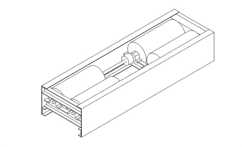

Syntes det var på tide med lidt nyt værktøj til værkstedet.
Min. 1000 hk
Max. 300 km/t
2WD
Selvbygger.
Har lige lavet en lille skitse.
Søren S2
Min. 1000 hk
Max. 300 km/t
2WD
Selvbygger.
Søren S2
- Rullefelt.jpg (31.25 KiB) Vist 18094 gange
Senest rettet af Sorens2 18. mar 2016, 10:41, rettet i alt 10 gange.

I har slet ikke fattet det.
Jeg elsker at lave det selv.
Så ved jeg det er som jeg vil ha det.
Og så er vi jo i Jylland hvor emnerør ikke er så dyrt. Eller lejebukke. Skal jo bare findes de rigtige steder.
Drejning står jeg selv for. Behandling, maling osv er også gratis.
Claus: Hvorfor har du valgt så små ruller ? Jeg har lige kigget på nogle 450 mm ruller.
Det gælder jo om at få vægten ud i periferien.
For ikke at snakke om 500 kg. 1000 ville jeg gerne op på.
Søren S2[/quote]
du har helt ret med jo større ruller jo beder, men 500kg er nu stort nok til mit behov
Søren S2[/quote]

Jeg har et nyere Dynomet felt sammen med 2 andre,
Der er 800 kg i de 4 ruller, og det er alt rigeligt, har rullet en del historisk motorsport biler ind, og der snakker vi ned til 900 ccm. og de har rigeligt at kæmpe med i de 800 kg, var de meget tungere ville feltet ikke kunne bruges til disse "svage" biler. det samme gælder alm. mindre motorriseret biler.
og til en Amerikaner med 900 hk og knap 1300 nm på gas, så er det faktisk også ganske fint. og hurra for de rulleteret ruller, da ikke engang sånden en amerikaner måtte have vægt i bagagerummet. eller anden hjælp til at undgår hjulspin.

Mit skal graves ned.
Det rulletering der. Hvor/hvordan laves det ?
Søren S2
Søren S2
Re: Vinter projekt - Over 1000 hk og 300 km/t
Søren S2[/quote]
Det laves i drejebænken, med et rulterings værktøj, der skær/trykker et valgt mønster ind i emnet
Søren S2[/quote]

Problemet er nu at finde en drejebænk med en såkaldt "Brille" der kan tage 450 mm.
Selv med seriøst grej, skal der sættes en del tid af ,en spån på den diameter "ø450" ,hvis rullerene skal være 700mm lange ,kan der max. køres 250 skæremeter ca. 100omd. pr/min og 0.25-0.3 i feed, så tager det små 25 minutter, plus rultering max. 100 skæremeter ca. 30 omd pr.minut , 0.5 i feedskodacombi skrev:jeg kan lige prøve at høre vores nabo til værkstedet... de har nogle seriøse drejebænke..jeg kan lige høre mandag......michael
= 45 minutter pr. rulle

Med pinolstøtte på brude du ikke have brug for en brille. Jeg ville helt klart dreje det mellem pinoler, og med et ordenligt forarbejde, skulle det ikke give nogen problemer.Sorens2 skrev:Problemet er nu at finde en drejebænk med en såkaldt "Brille" der kan tage 450 mm.

Så vidt jeg lige kan regne ud skal røret spændes op indefra i en 3 eller 4 klo og så en brille i den anden ende.
Måleur på.
Så drejer man ydersiden af røret i klo-enden og den indvendige ende i brille-enden.
Så vendes røret og man spænder den op igen på samme måde og drejer brille-enden indvendigt. Måleur igen.
Så kan der sættes en pinol i og en spån tages udvendigt hvorefter den er helt lige.
Eller findes der en bedre måde ?
Søren S2
Måleur på.

Jeg ville dreje begge ender inv. i brillen først, også presse flangserne i som akslen skal side i ,så svejse/presse akslen fast..
akslen skal være med pinol hul i enderne,
spænde så på akslen med tre klo i den ene ende og pinolstøtte i den anden, der efter drejes rullen af og rulteres i samme opspænding så løber det sammen med akslen..
v.claus
