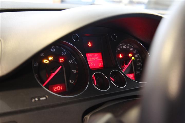

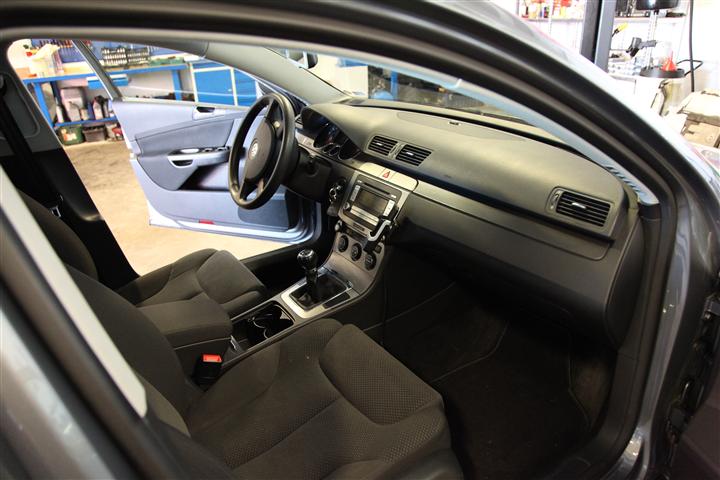

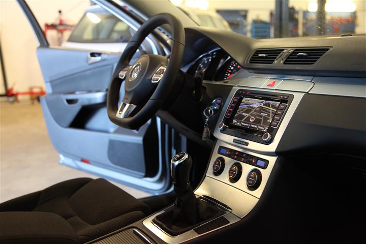

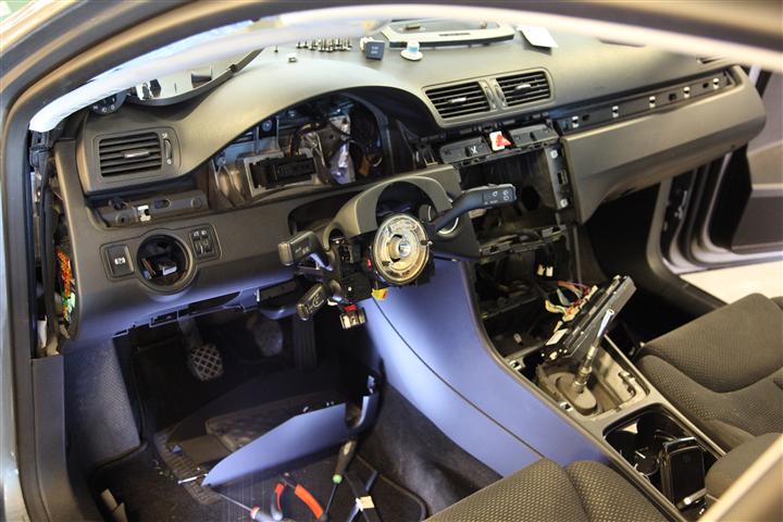

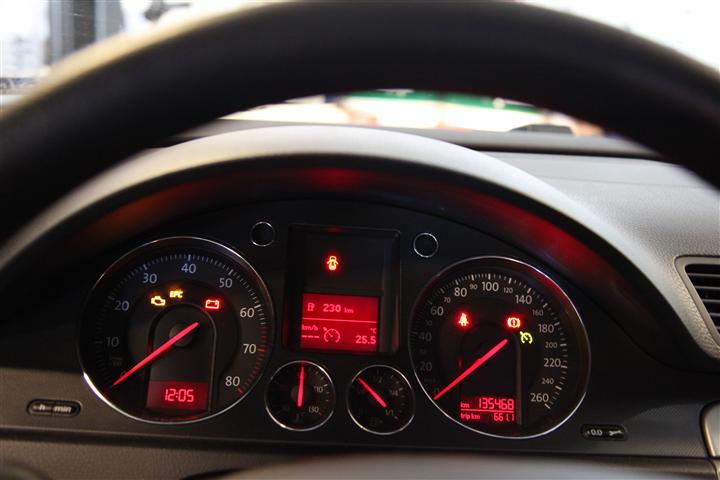

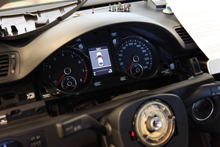

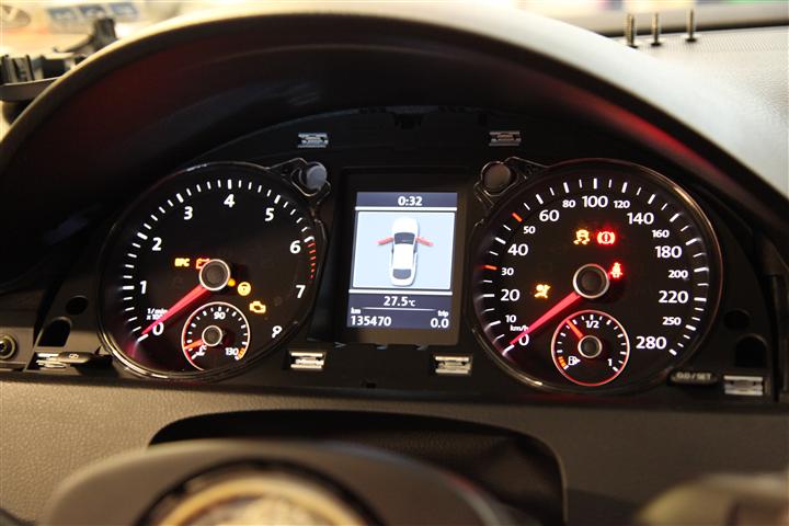

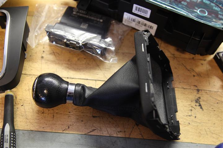

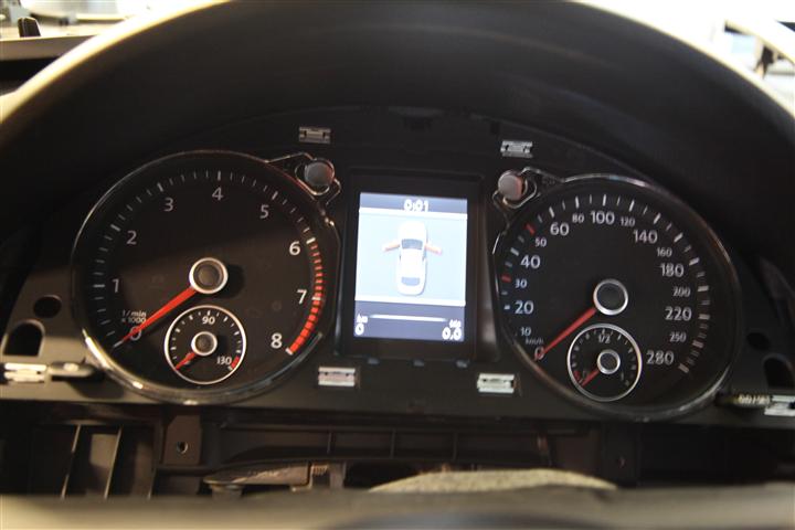

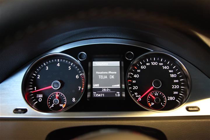

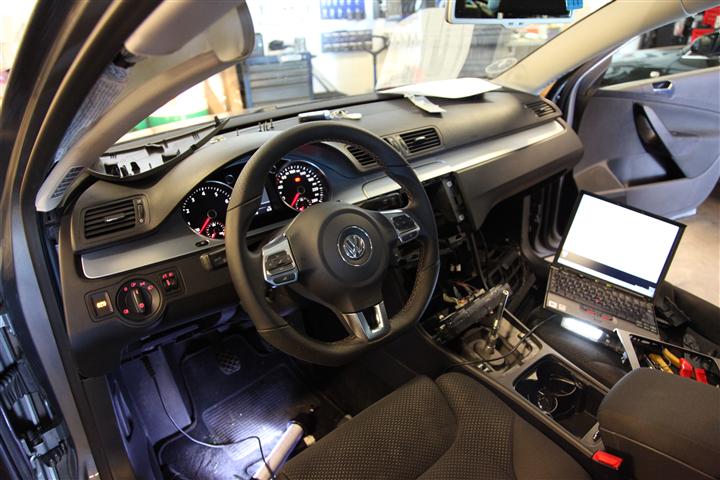

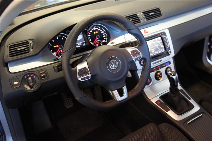

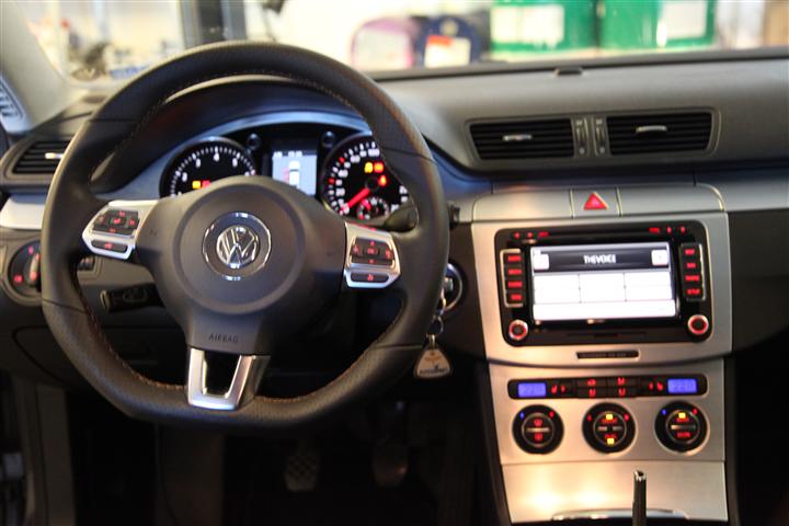

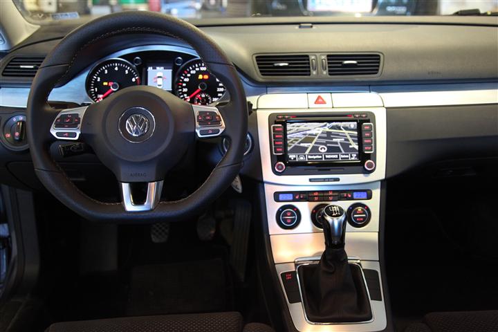

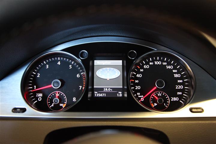

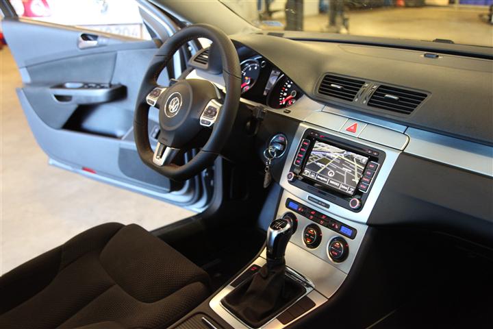

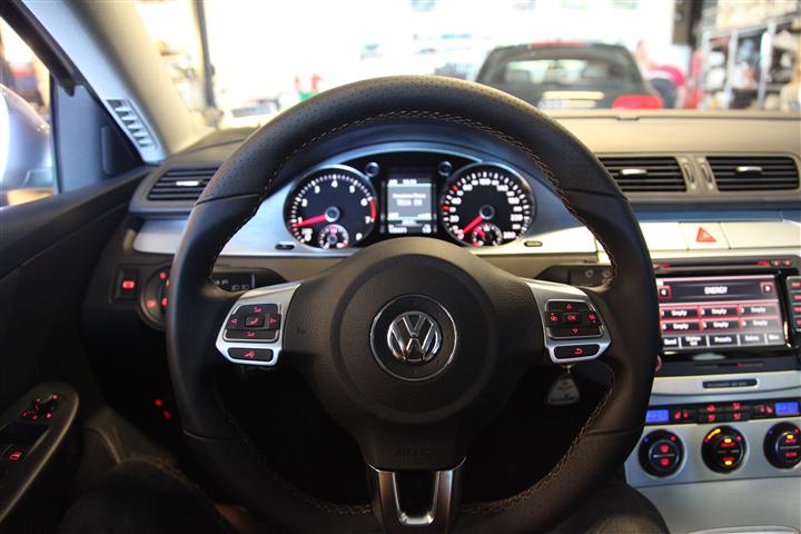

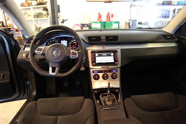

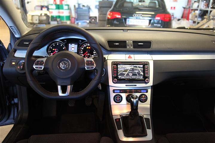

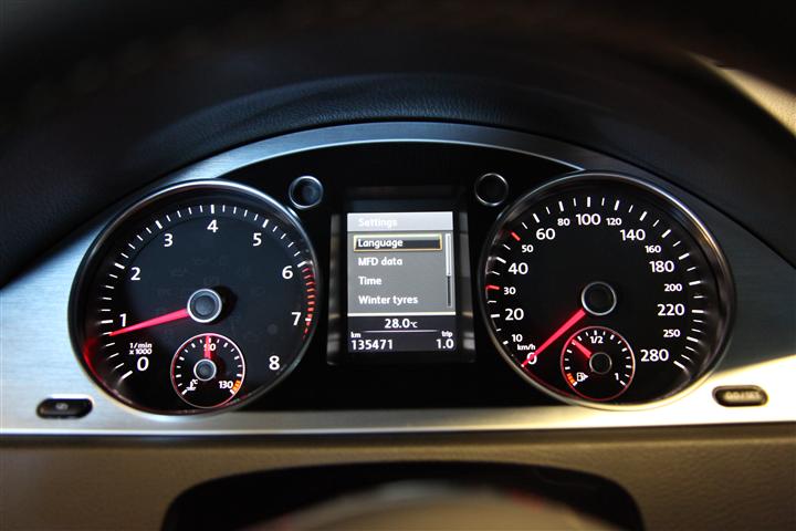

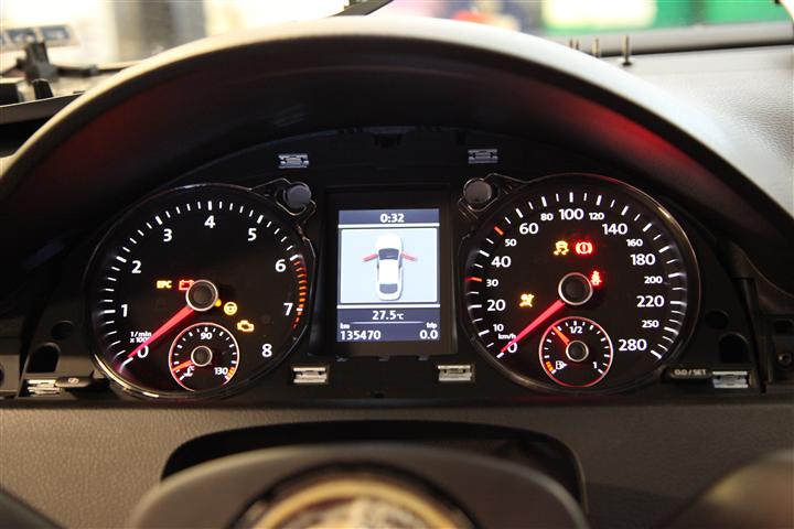

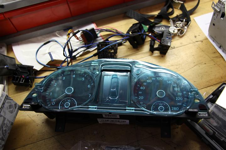

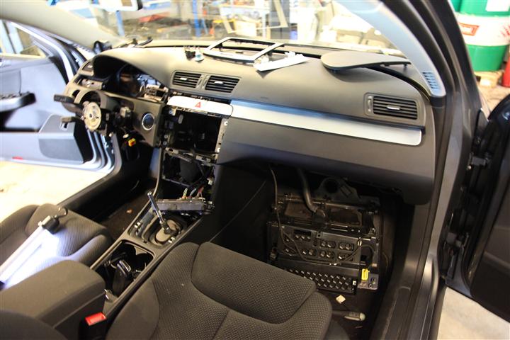

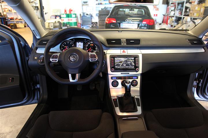

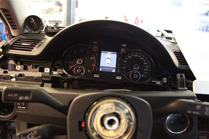

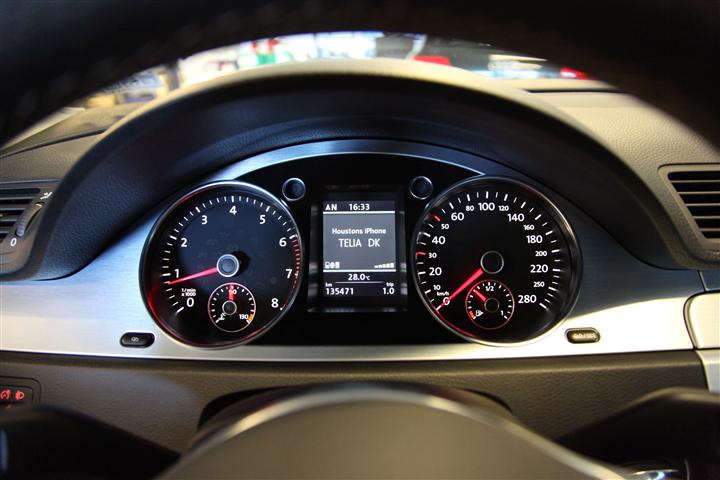

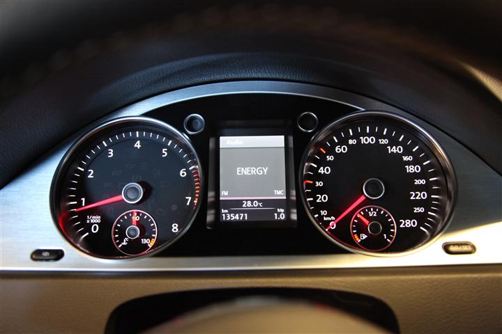

vi havde lige en kundebil inde idag en 2007 passat 2.0FSI stort set uden noget som helts i..
den fik 2011 model speedometer med farve MFA i, Scirocco R rat med multifunktion, komplet børstet stål dekor i, RNS510 D version, Bluetooth Premium, Golf R gearknop
der er alligevel lidt forskel fra old to new :mrgreen:

Ny bil.

Ja det er godt nok en ny bil!
Hvad står sådan en omgang i?

Sådan en omgang som i dag, endte i 25.700,-
Det er i øvrigt selvfølgelig også inkl. ny CAN gateway, og ny ratstamme elektronik.

Den skulle lige have det nye klima panel, så havde den satme været hjemme :-) INGEN blå lys tilbage :D ..

Klimapanel vil vi helst ikke lave på Passat før 08 da det ikke kommer til at virke 100%.
Den har fartpilot. ;)

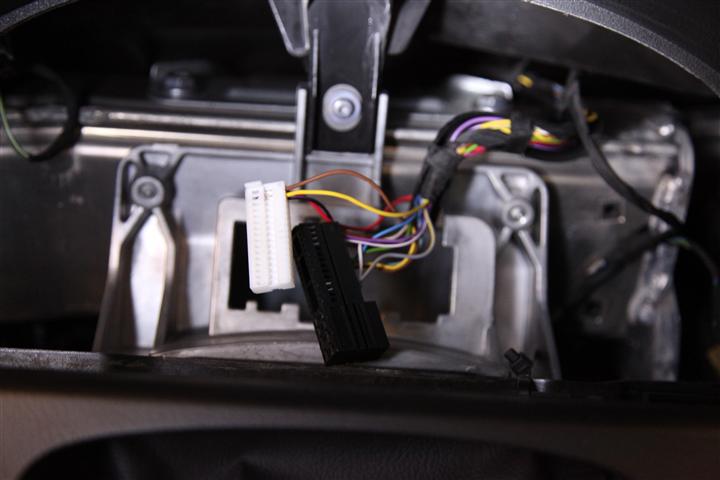

Det er noget med at det nye klimapanel styrer 2 spjæld på samme ledning, så vidt jeg husker. Man kan godt luse dem sammen men nogle har oplevet problemer med dug på ruderne om vinteren, og det vil vi ikke gøres ansvarlige for. :)
Desuden vil det nye panel gerne have luftkvalitets sensor, og det sidder der heller ikke på de gamle Passat'er.
Jeg har kun lavet en enkelt 2006'er med det nye panel, og den kører uden problemer, men efter vi hørte om de potentielle problemer så droppede vi at tilbyde det. Medmindre kunden insisterer, naturligvis. ;)
Til prisen skal det i øvrigt tilføjes at alt hva vi har monteret er 100% fabriksnyt, og ikke nogen eBay eller ophugger chance dele. :)

Jaaa, men I nogen tilfælde hvis kunden har stor rød mfa I forvejen, og multirat så kan dette jo sælges bagefter og hjælpe lidt på det, denne her gik jo fra nothing til everything på en gang :)

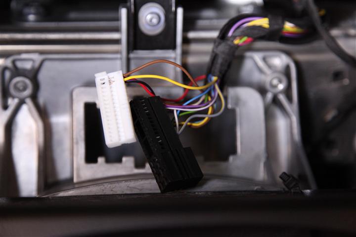

Du skal skifte rat elektronikken til en nyere version, når du går fra gammel til ny type multirat.

Det er min bil René og Kenneth har gejlet - og jeg kan kun sige, at de er TOP PRO - hele vejen igennem!!!
Jeg er en meget lykkelig kunde - endnu engang tak drenge!

Ser godt ud, men måske lige et R-line speedometer med blå nåle. Men det er jo en smags sag ;) http://cgi.ebay.de/VW-PASSAT-3C-CC-TACH ... 27bc80f807

Smagssag ja. Personligt synes jeg det er lige lovlig meget banjo, i en 4-cylindret med 150HK. :D
