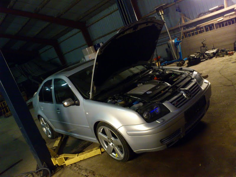

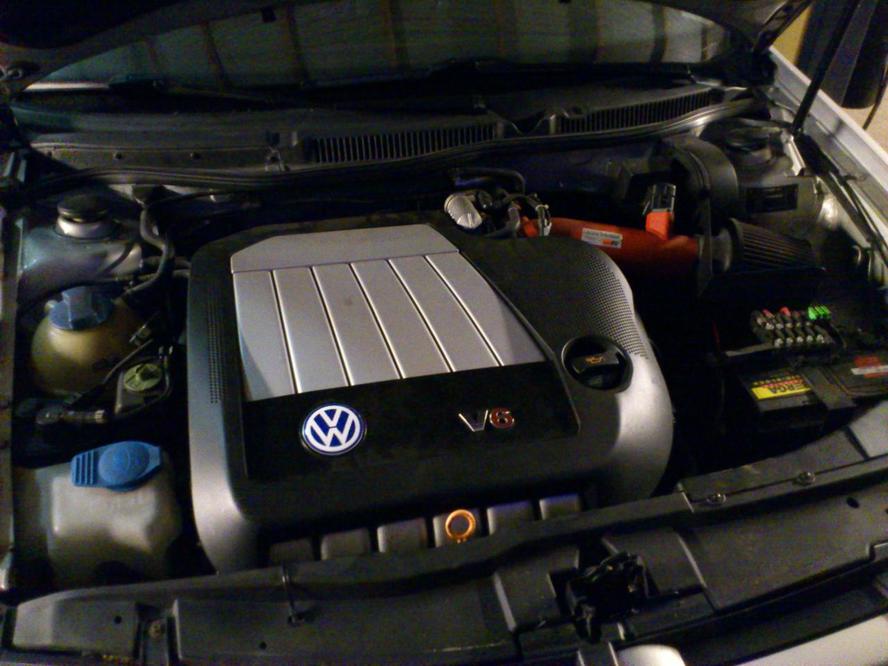

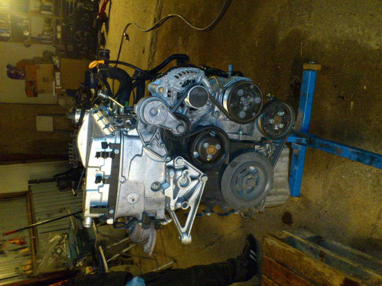

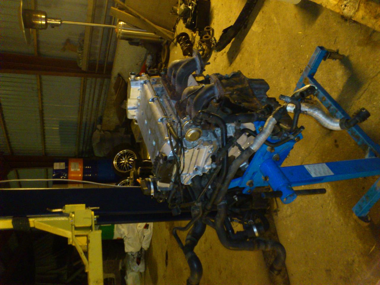

[*]Hej Vaglovers
Så har jeg startet mit nye store projekt. Havde egentlig bestemt mig for at jeg ikke ville have en "ny" bil før til foråret, men så stod den der lige. Den var billig, og jeg var rigtig hurtigt blevet træt af min G2 1.6 med 4 gear, så jeg slog til:)
Selve bilen er fra 2000 og har lige rundet 200.000 km. Motoren skal lige have en mindre tur med mellemlægsplade osv. Målet er 435 hk og håber da på at være færdig til nogle af de første events i foråret, så den kan komme ud og blive testet på 402 m.
Det er endnu ikke helt bestemt hvilke dele der kommer på den, men det bliver alt sammen lavet efter at skulle godkendes. Det meste bliver lavet hjemme i mit eget værksted, med hjælp fra nogle venner.
Alle dele bliver udvalgt i samarbejde med Jacob fra JVK-tuning, som bl.a. også skal stå for alt rørføring.
Herunder lige lidt billeder at starte med:

Re: VW Bora V6 4M turbo projekt - målet er 500 hk.
Som i nok kan se på det første billede, så er den udstødning der sidder på nu, fra en Golf IV. Det vil sige at den er 20 cm for kort, og at underlæben på bagkofangeren er smeltet i begge sider da det er duplex.
Iøvrigt er de sorte forlygter til salg eller bytte. Søger originale, eller noget der mindre om. Skriv hvis i har noget.

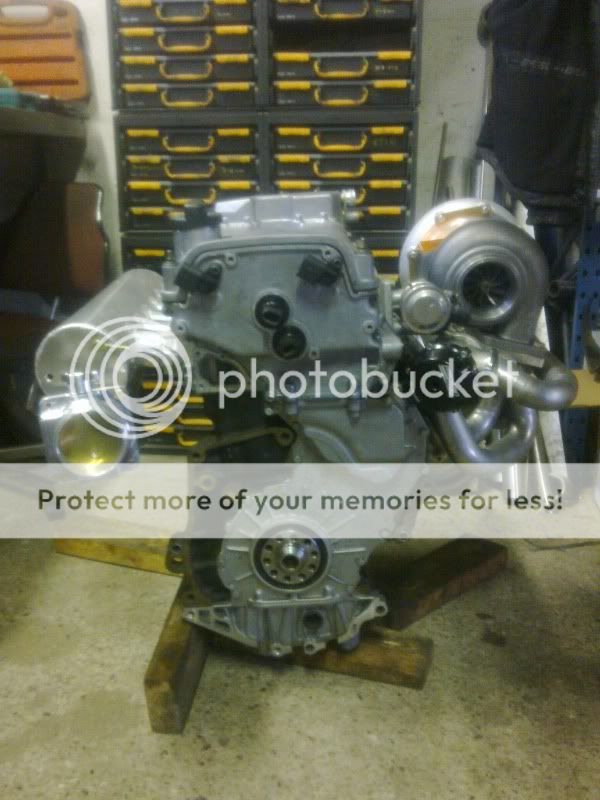

top:
1mm oversize ferrea
supertech valvesprings
ferrea titanium retainers
bearbejdet topstykke
catcams turbo knaster
Bund:
JE stempler
pauter plejlstænger
arp bolte i top og bund
udenpå:
custom devided udstødningsmanifold/indsugnings manifold/m 75mm gasspjæld.
precision 46mm wastgate
precision 6766bb cea in og ud med devided hus.
Den rammer 800+

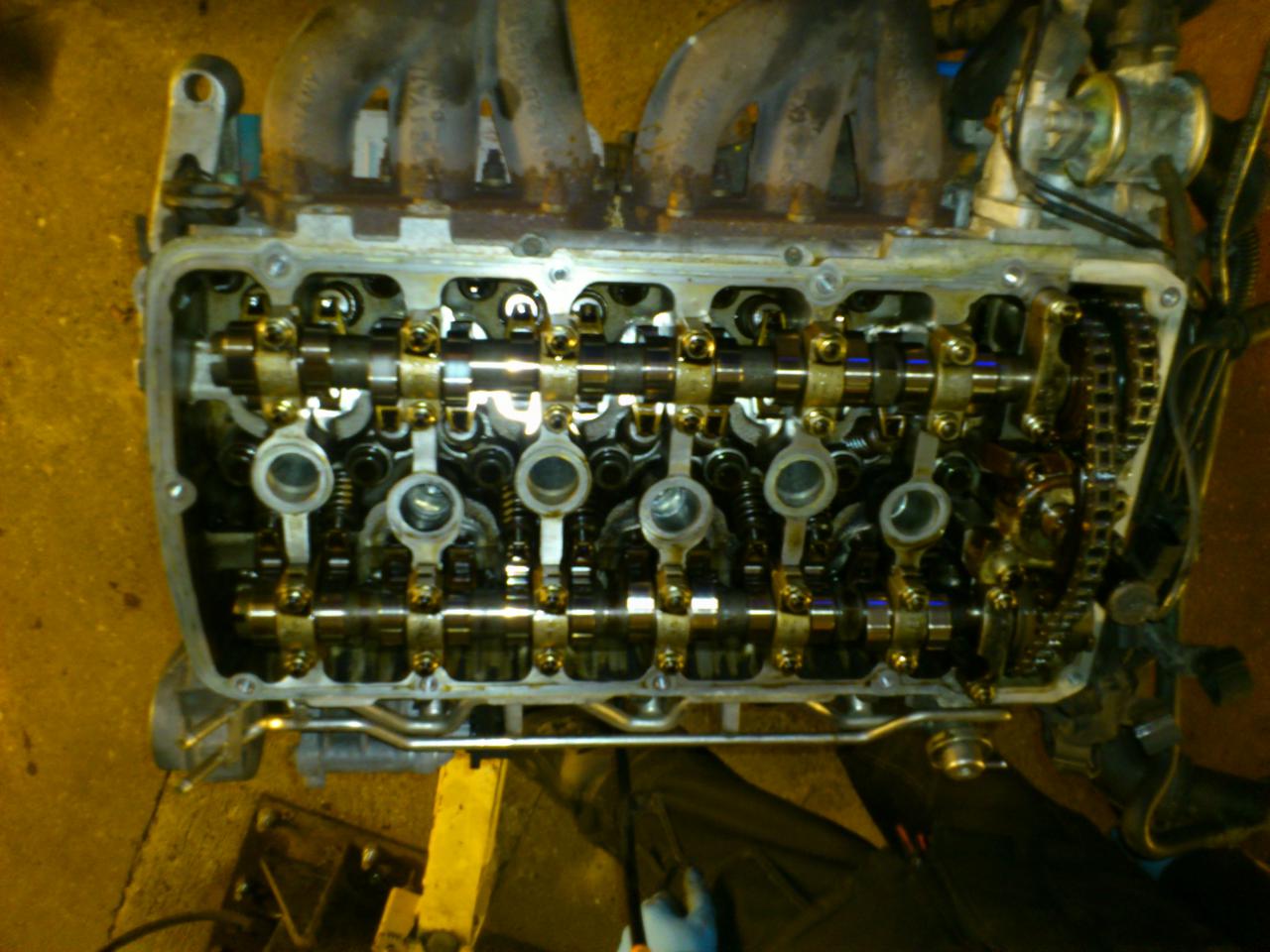

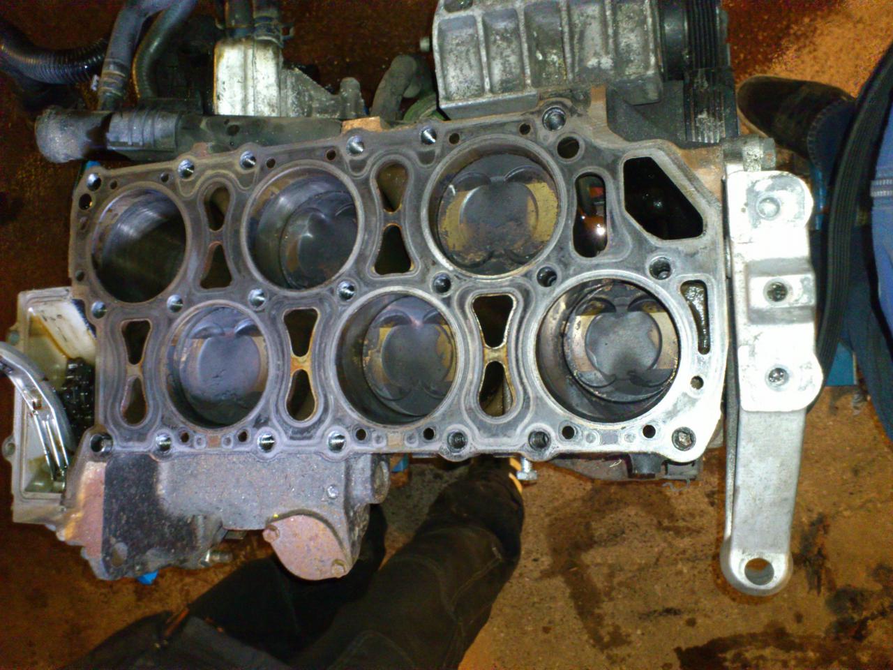

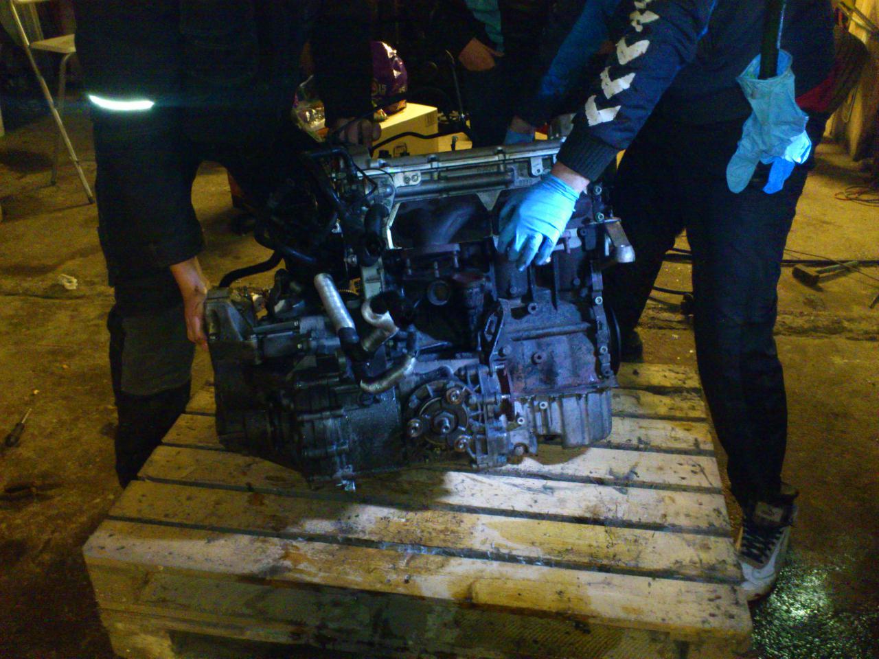

Så blev det sidste skildt ad, og så er jeg klar til at der forhåbentligt kommer lidt originale dele i morgen, og i starten af næste uge skulle der gerne komme lidt af de sjove stumper
Her er lidt billeder:
- DSC_0023.JPG (174.36 KiB) Vist 16951 gange
- DSC_0022.JPG (137.33 KiB) Vist 16951 gange
- DSC_0021.JPG (142.76 KiB) Vist 16951 gange
- DSC_0020.JPG (159.66 KiB) Vist 16951 gange

Motoren fremstår rigtig rigtig flot indeni, og man kan se at den er blevet passet som den skal gennem hele sit liv, så det er dejligt

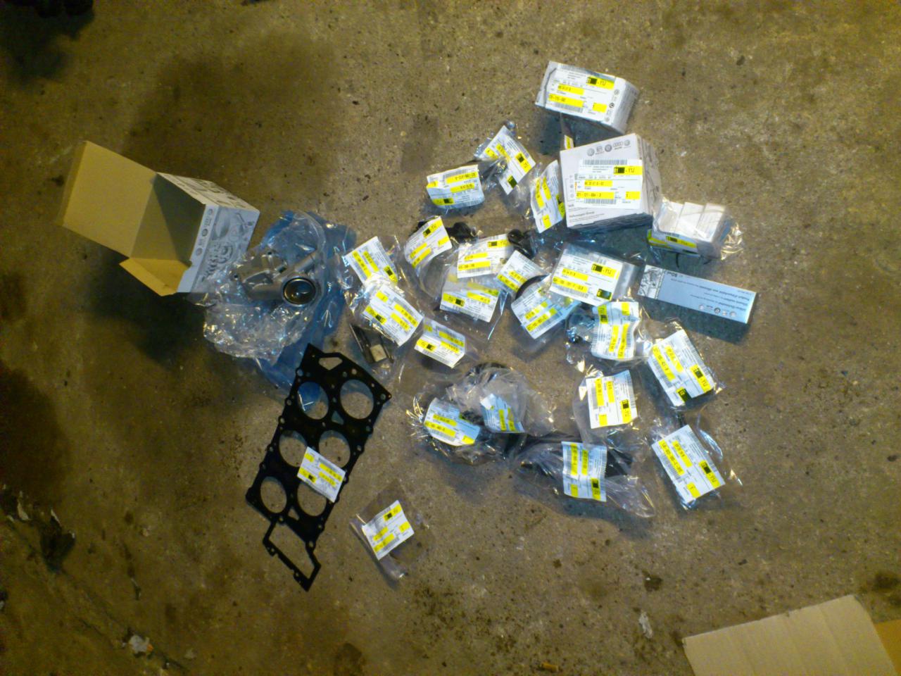

Så kom der lidt originale dele fra den lokale Skoda pusher.
Bl.a.
Ny oliepumpe
R36 plejllejer
Div. pakninger
Vandpumpe
Kædestrammere
osv. osv. osv.
Er i samme omgang også kommet til at bestille en ny gevindundervogn fra FK.
I kender vel fornemmelsen af ikke at kunne stoppe igen med at bestille når man er kommet i gang ?
Bl.a.
Ny oliepumpe
R36 plejllejer
Div. pakninger
Vandpumpe
Kædestrammere
osv. osv. osv.
- DSC_0024.JPG (165.61 KiB) Vist 16766 gange

!! UPDATE !!
Så er det her i weekenden der skal bestilles den første sending sjove dele.
Projektet har lige stået lidt stille for at vi er helt sikre på at få de rigtige dele. Men nu ser det ud til at der snart sker lidt, så det er dejligt
