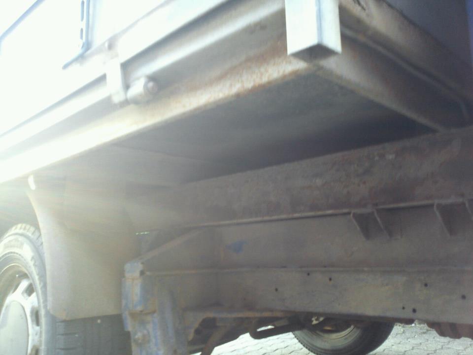

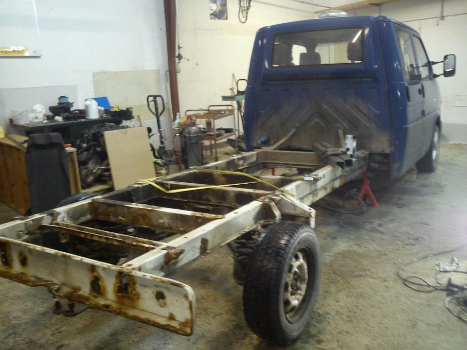

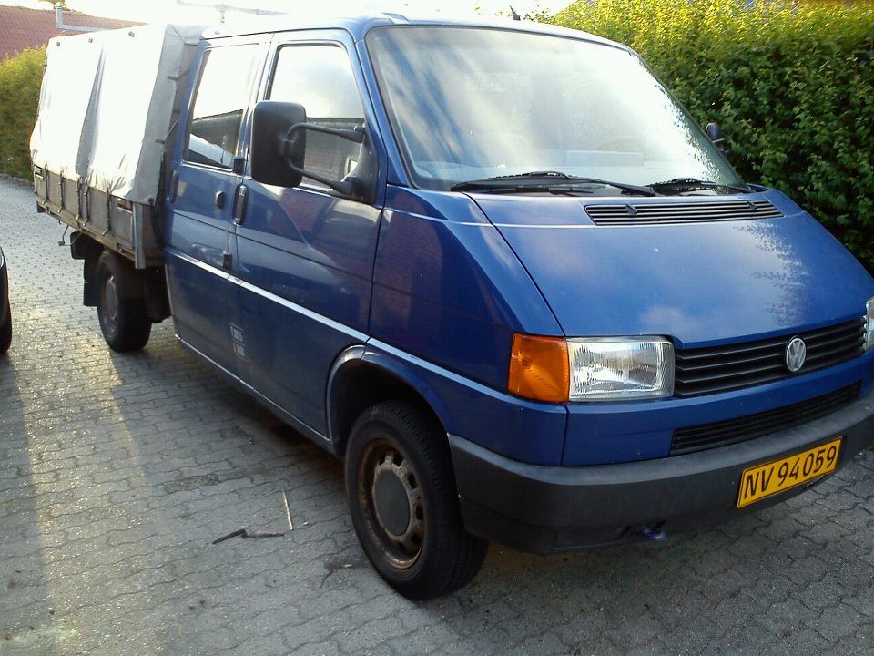

Så blev det 2012, og jeg skal til og i gang med at bygge min T4 om.
Grundbilen er en T4 Doka Syncro ( Transporter Dobb kabine 4x4) Årg 95.
Nuværende aksel afstand er 3320 mm den skal forlænges til 4320 mm, altså den skal forlænges 1 meter mellem akslerne.
Dette skal gøres ved at skære vangerne lige før baghjulsophænget er sat på vangerne (se billede) og derpå svejses der bagenden fra en SIKA (alm enkelt kabine T4 ladvogn)
Spørgsmål og kommentar modtages gerne.
Starter lige op med billede af bil og godkendelse fra VW omkring forstærkningerne ved svejsning i rammen.
Skal i gang med at skære og svejse sammen en weekend her i Januar, så kommer der flere billeder.

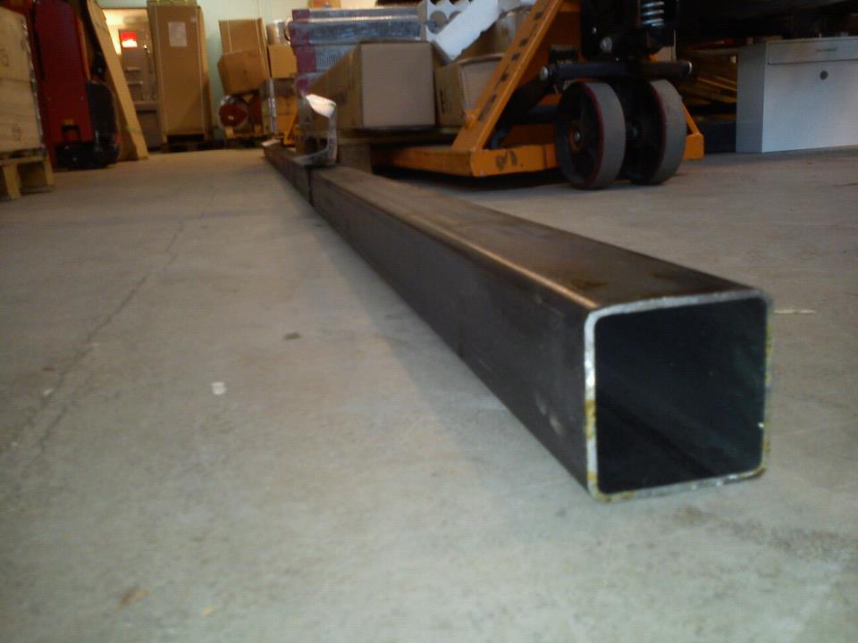

Så kom der jern hjem til at lave 4 stk U profiler til at sætte over sammensvejsningen af vangerne.
Kunne ikke finde et U jern med de rette mål, så det måtte blive en Hulprofil hvor jeg må i gang med vinkelsliberen og skære en side ud, også skal der bores 184 huller...

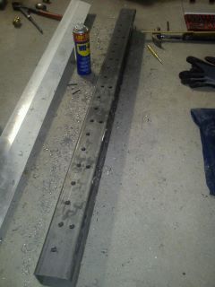

Så blev der skåret lidt..
så mangler jeg bare knap 200 12mm huller..
så er de klar til weekenden hvor der skal skæres bil over

Efter 8 skæreskiver og 1 bor..
mangler dog stadig at bore de andre 7 sider
PS, det er selvfølgelig søm siden jeg har skåret ud af hulprofilen.

I følge den tegning jeg har fra VW (der er et link til den i første indlæg)
så skal der være alle de huller, et for hver 50mm også for hver 3 hul 25mm nedenunder.
De skal så fuld svejses hele vejen rundt, samt svejses i alle de 12mm huller der.
Heldigvis er det kun 3 mm tykt, så det tog 20 min at lave sådan en side med opmåling, dornbanken og boring med 3-6-12 mm bor.
