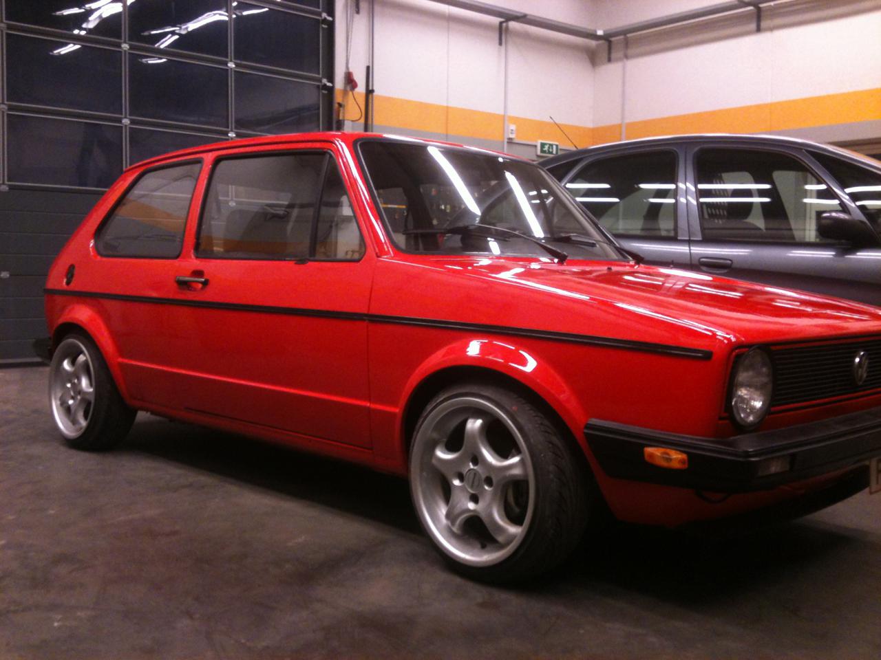

vw golf 1. rust, rep og maling

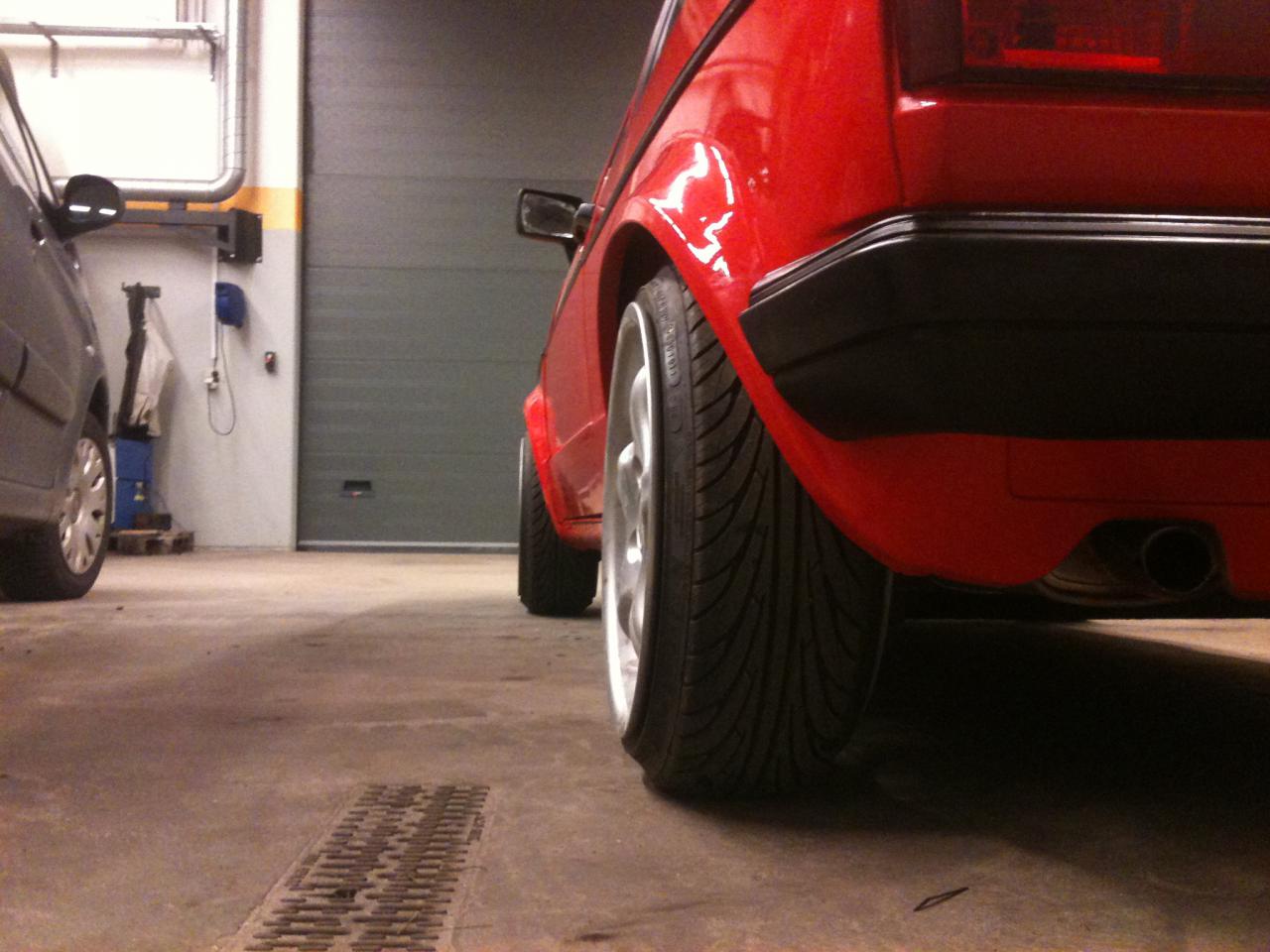

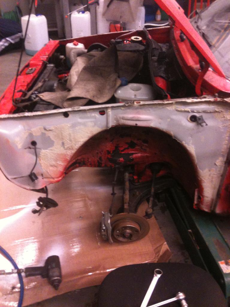

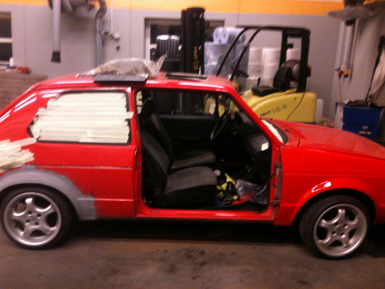

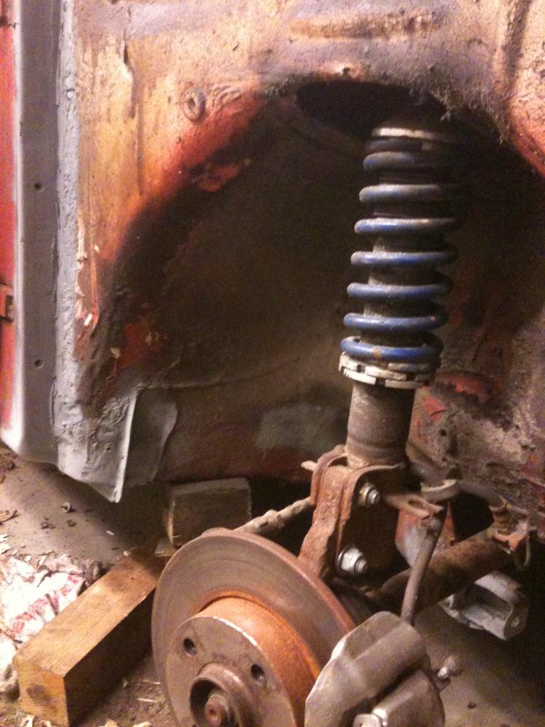

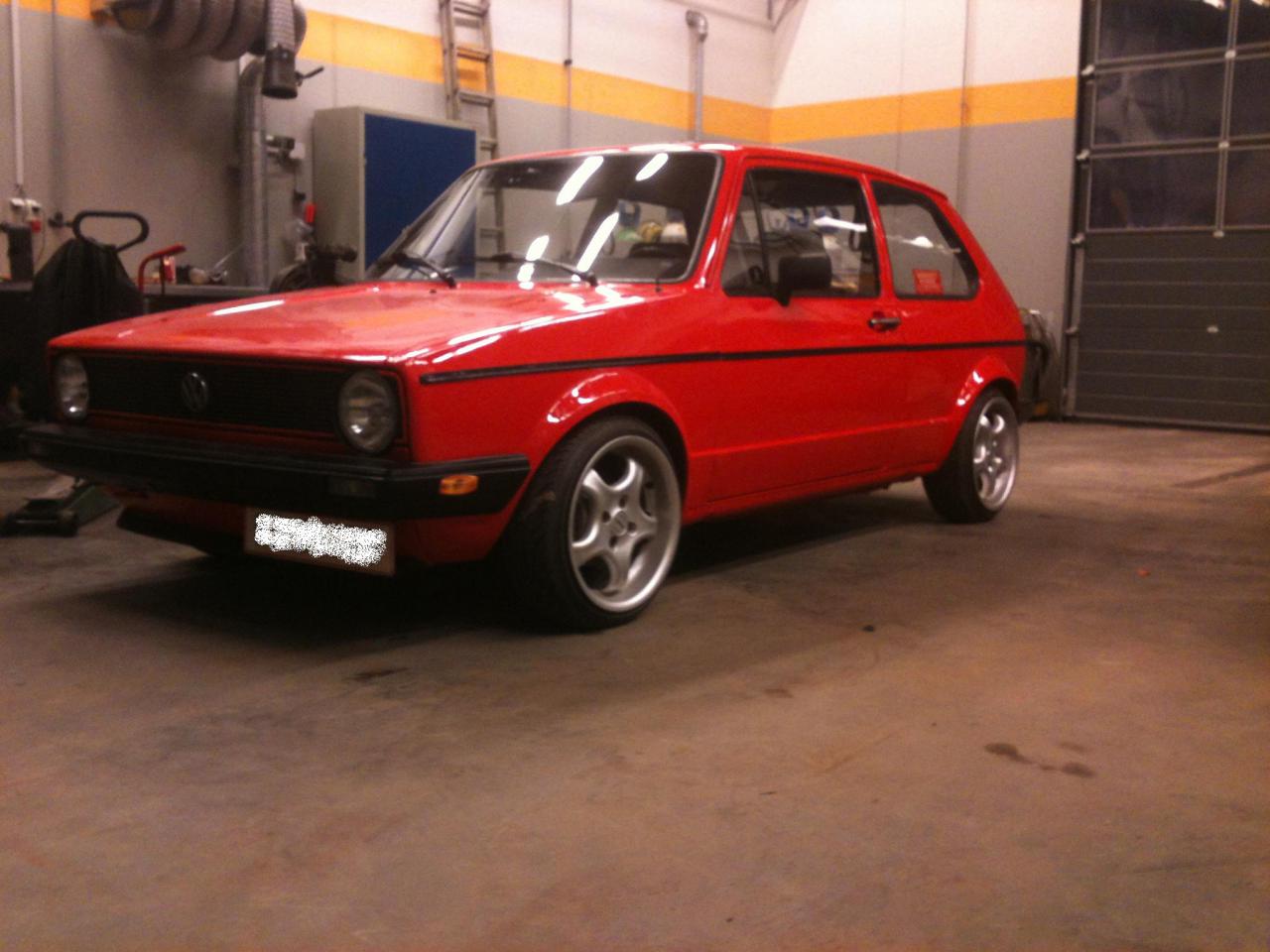

da Golfen skal synes til sommer, og jeg nu engang har bunker af tid i overskud, ville jeg liiiiige lappe et par rust huller. Der var så lige lidt mere rust end forventet. og istedet for at klippe klistre og lappe på må og få, så er der bestilt hele plade dele hjem. her er følgende der indtil videre skal laves: begge forskærme, begge bagskærme, bagpanel, længdevanger, bund af døre og da der i forvejen sidder soltag, kommer der også et nyt soltag i. har overvejet at lukke huldet i taget, men er bange for at der vil kunne ses.
- her før adskillelse
- iphone billeder 033.JPG (105.06 KiB) Vist 3466 gange
- 006.JPG (75.01 KiB) Vist 4088 gange
- ny skærm påsvejst
- 005.JPG (83.98 KiB) Vist 4088 gange
- under plastikken gemte sig lidt stål-pest
- 002.JPG (90.13 KiB) Vist 4088 gange
Senest rettet af maagaard 15. feb 2012, 20:55, rettet i alt 1 gang.

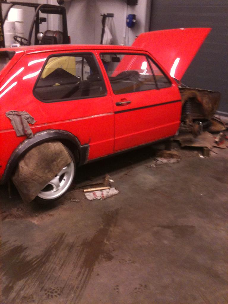

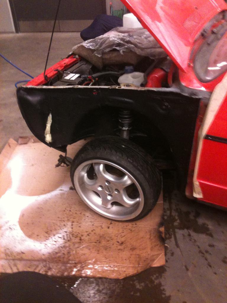

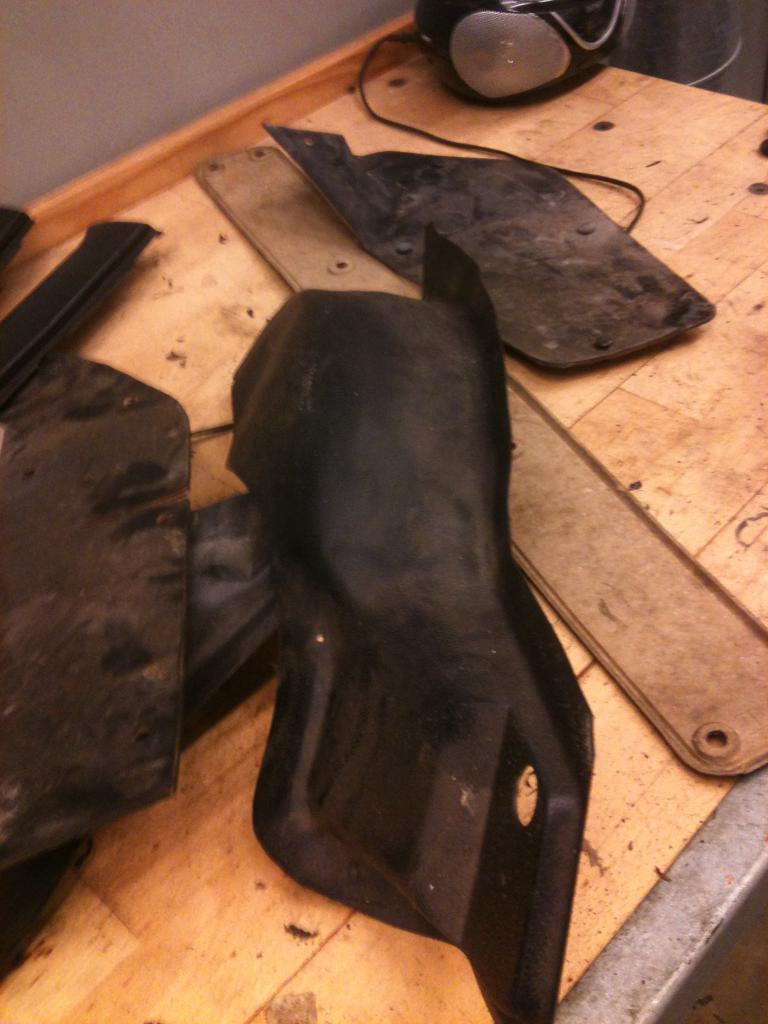

kan se at billederne bliver smidt ind i omvendt rækkefølge,
forskærmen blev også rykket af i den ene side, og der blev søgt efter rust under gummihuden.
- 007.JPG (112.46 KiB) Vist 4084 gange

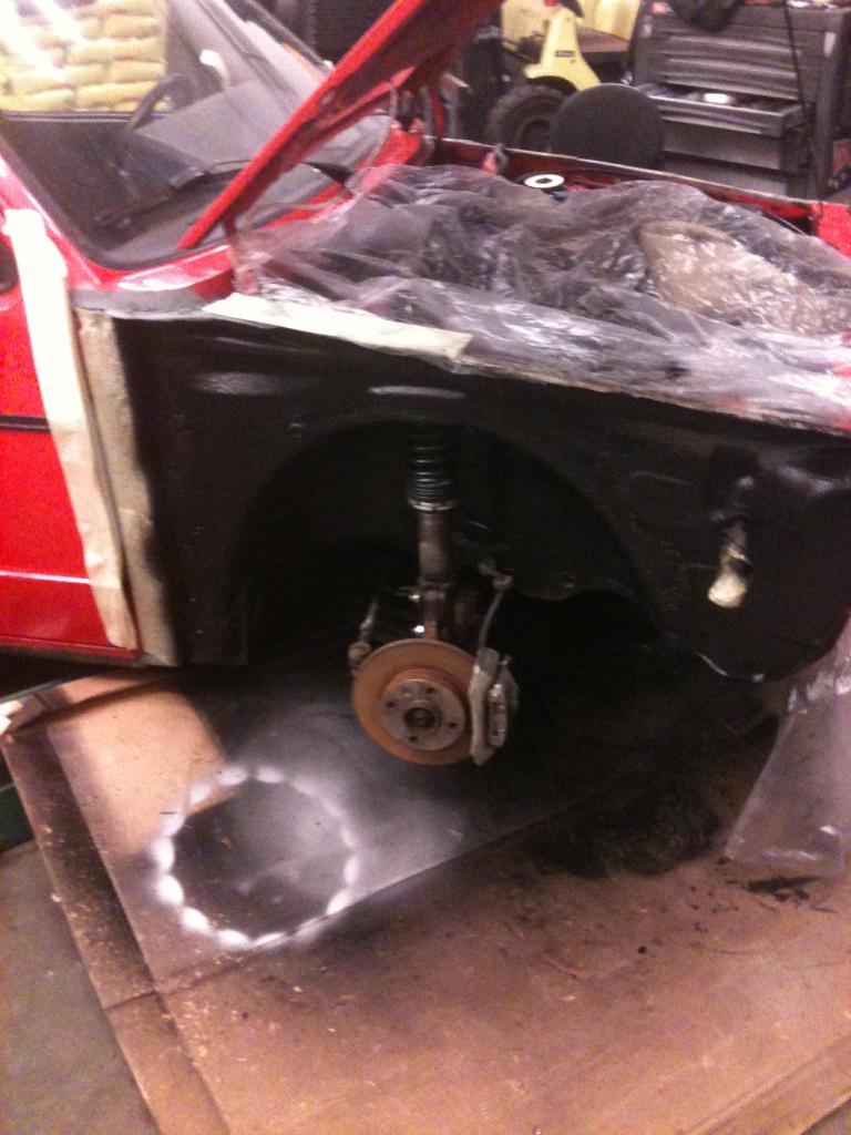

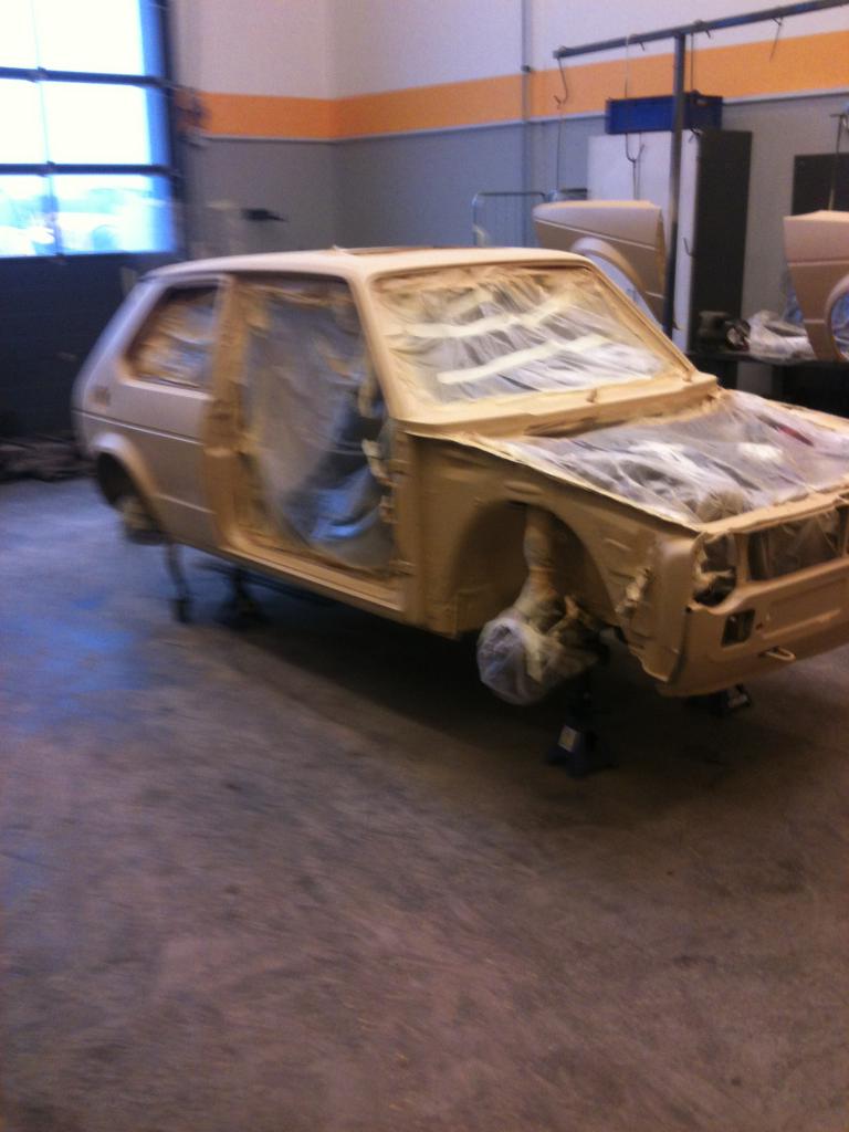

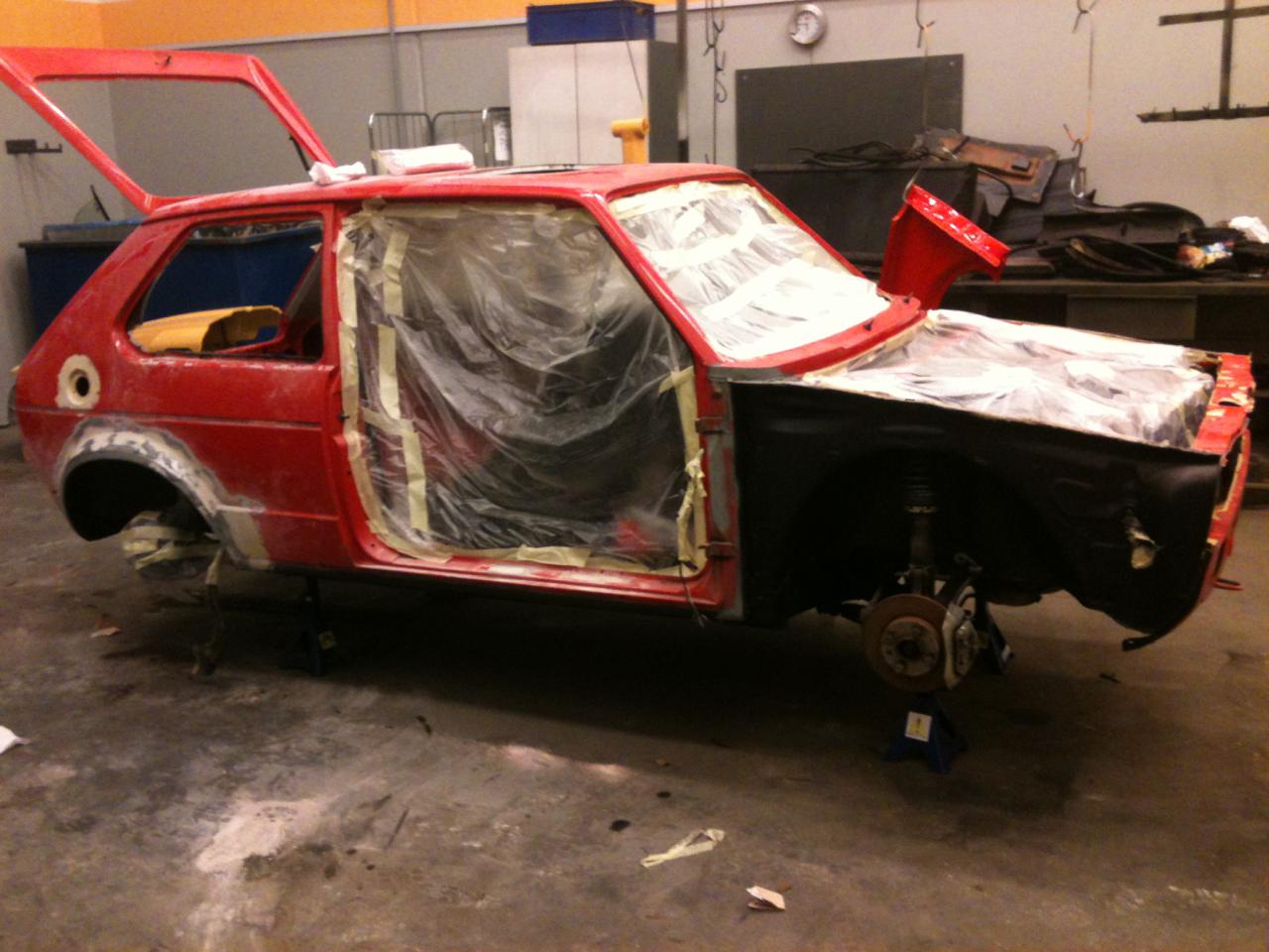

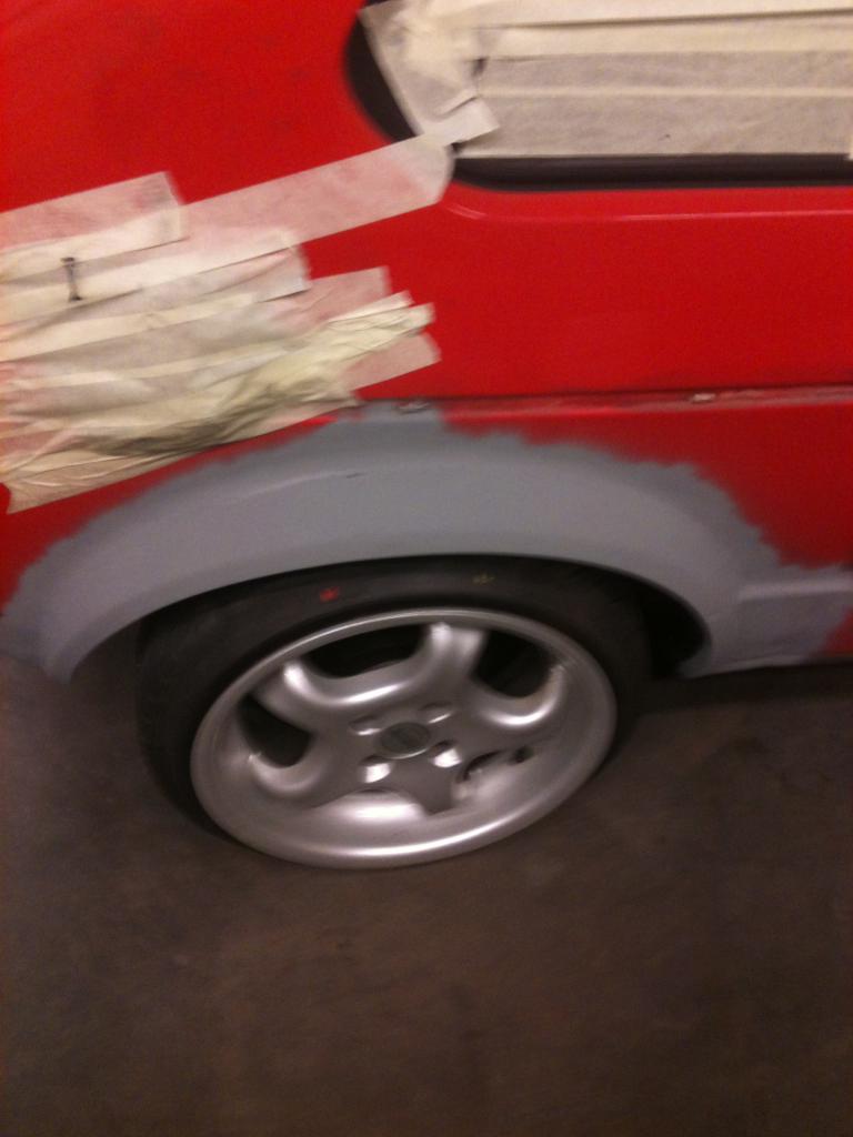

super. har bestilt alt der lige faldt mig ind. men skal da helt sikkert også have noget hjem fra tyskland senere på året.
fik lige et par ekstra dage fri til at få lavet noget mere
- 005.JPG (83.98 KiB) Vist 3797 gange
- venstre side
- 010.JPG (112.32 KiB) Vist 3797 gange
- 003.JPG (55.68 KiB) Vist 3797 gange
- efter en halv times damprensning og skrubning
- 007.JPG (94.29 KiB) Vist 3797 gange
- 009.JPG (91.94 KiB) Vist 3797 gange
- grundet, givet body. er nu klar til at blive grundet og malet
- 008.JPG (97.02 KiB) Vist 3797 gange

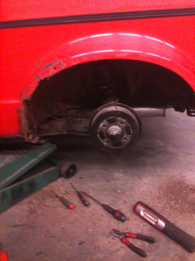

maagaard
- Indlæg: 66
- Tilmeldt: 23. jan 2010, 18:04
Re: vw golf 1. rust, rep og maling
ja de er ret fine. der er ikke lavet noget rust rep dér. inderskærmene i bag var dog lidt rustne i kanterne. så det er også lavet
maagaard
- Indlæg: 66

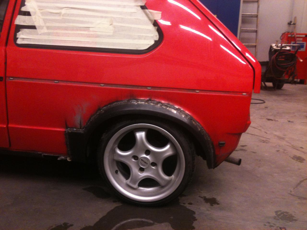

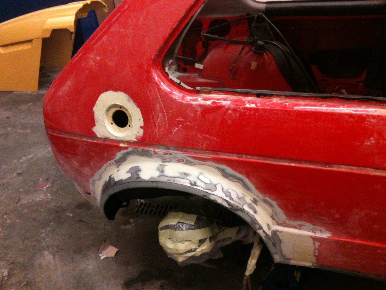

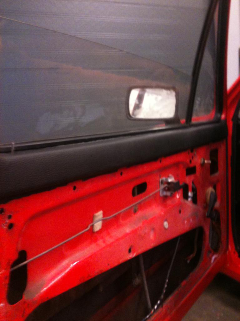

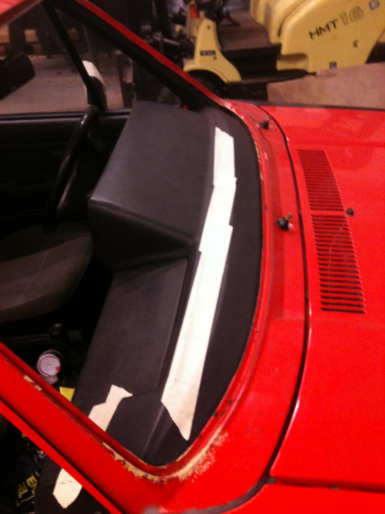

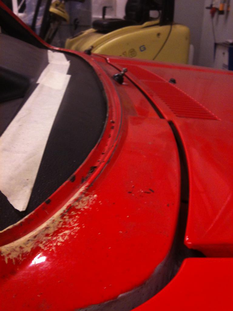

med et par timers arbejde hver dag, sker der hele tiden noget. bilen har nu fået ny røv, da der var for mange små rust huller på den gamle. var dog her i tvivl om jeg skulle fuldsvejse den på da den originale ikke var det. det endte med en undersænkning og punktsvejsning med 1cm mellemrum. og det har givet et ganske fornuftig resultat. i siderne er den dog blevet fuldsvejst.
jeg har også fået en lille smule maling hjem som farveprøve, i bilens original farve. og til trods for at der står entreprenør mekaniker på uddannelseskortet, så svinger jeg oftere og oftere malersprøjten i forbindelse med arbejde. Så ville afprøve på en af forskærmene om jeg nu kunne gøre det godt nok.
jeg har på overdelen af skærmen mellem slebet grunderen, og kan se at det nok er nødvendig på hele bilen. men er så tilfreds at jeg har besluttet at jeg selv maler hele bilen. ps: skærmen bliver omlakeret igen
da der gemte sig en smule rust ved forruden, måtte den ud. Det gik ikke så godt med at få listen ud, så det kostede sgu lige en rude. heldigvis koster sådan en ikke alverden
nu til billeder
nu til billeder

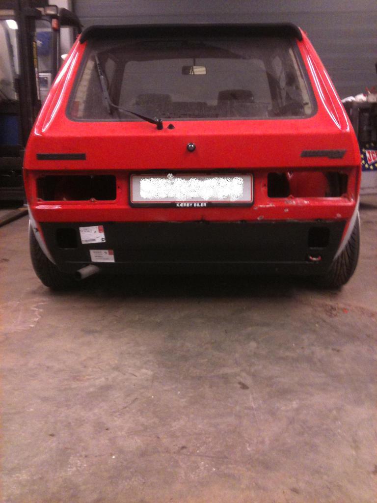

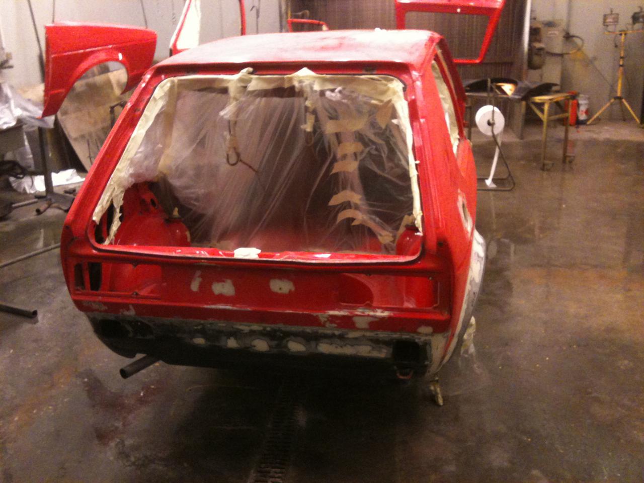

er nu kommet så langt så bilen er smidt i maler rummet.. har slebet den på hele højre side og fået dækket det meste af.. mangler at slibe bagenden og venstre side af bilen.
nå jo.. så har jeg sat et nyt tankplade i .

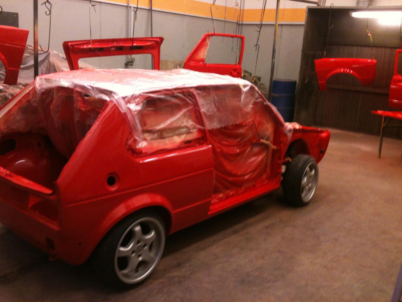

maagaard
- Indlæg: 66

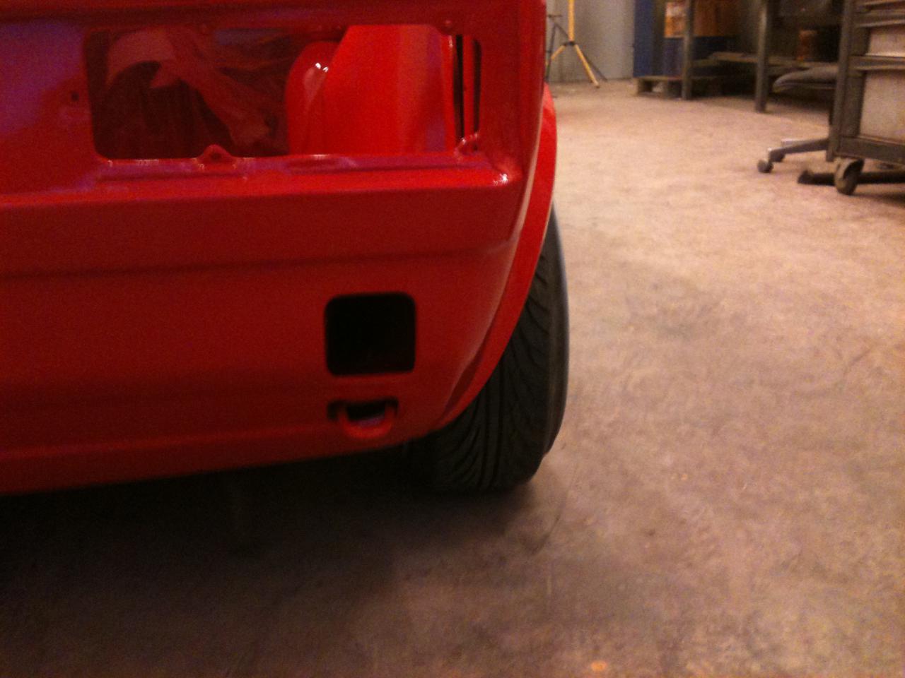

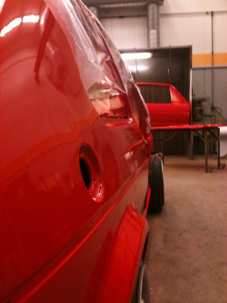

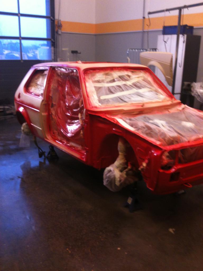

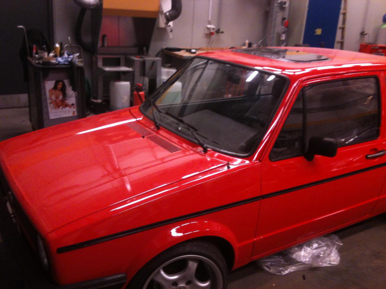

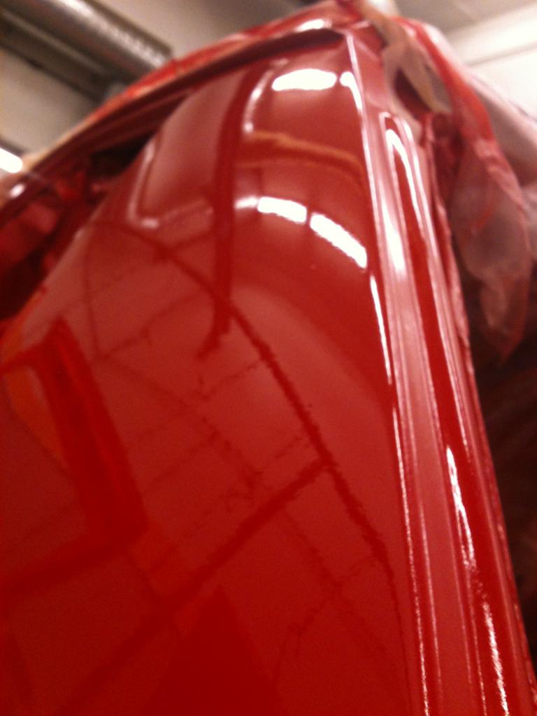

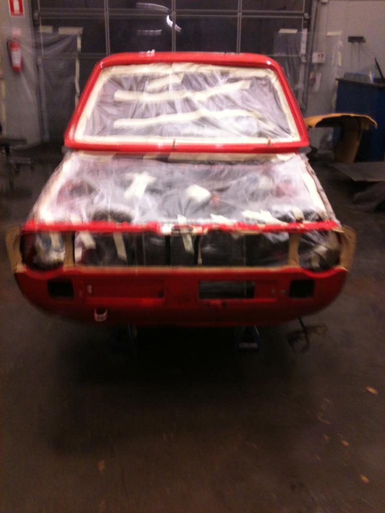

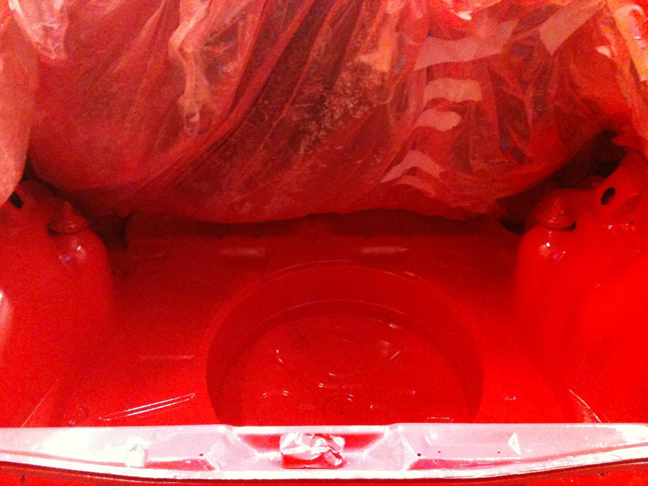

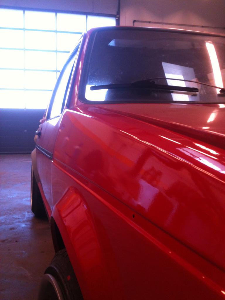

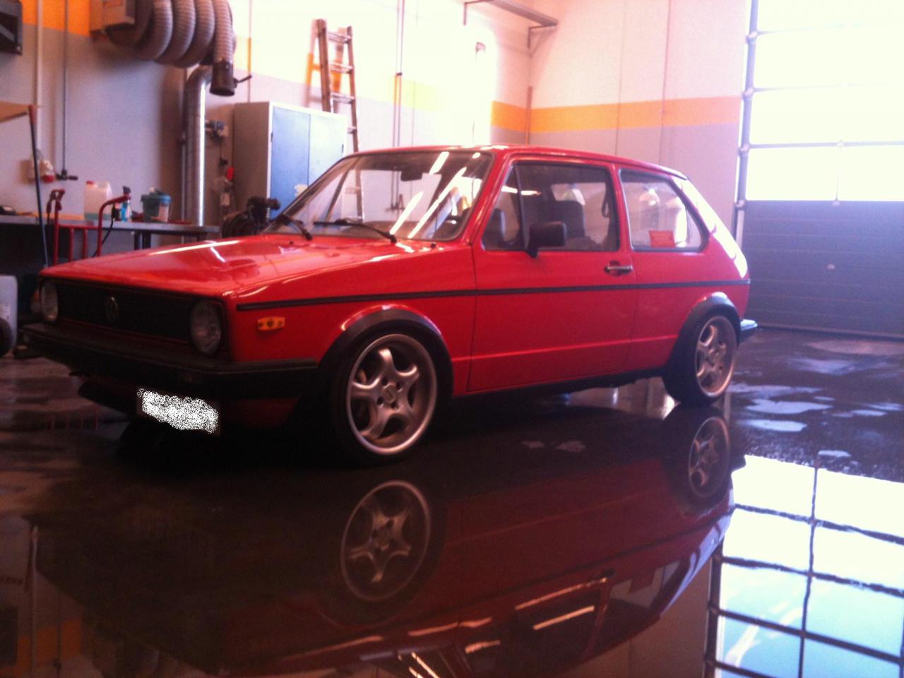

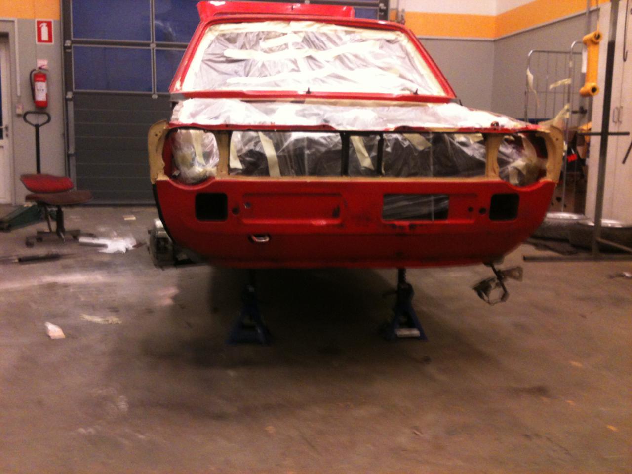

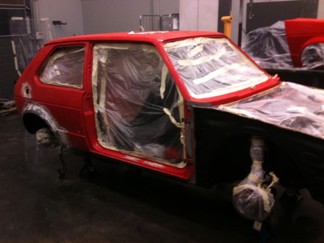

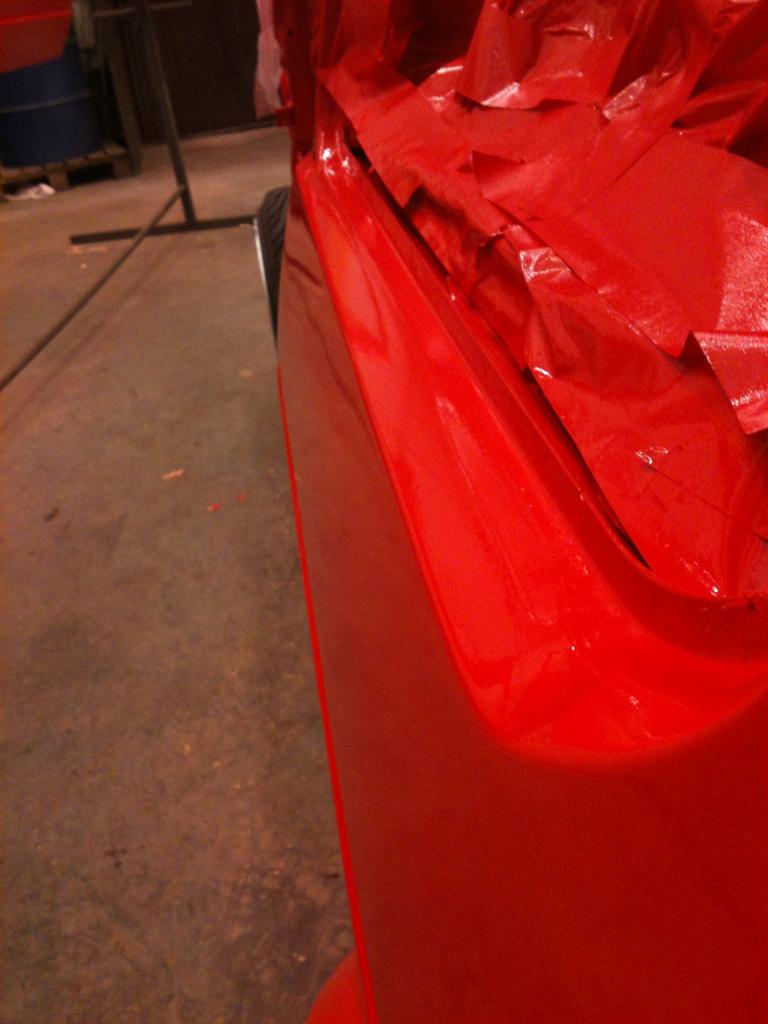

så er weekenden gået. startede torsdag med at spartle og slibe. ja og holdt først op med at slibe fredag kl 22:00.
fredag ved midnat kunne jeg så grunde hele bilen. det blev til 2 gode tykke lag grunder - da bilen skulle mellemslibes.
lørdag kl 12 begyndte jeg at mellemslibe alt. bilen havde stået i knap 30 grader i 12 timer, så grunderen var helt tør.
det tog godt 2 timer at mellemslibe og tørre af, pyyyh. Der blev brugt korn 500 til at mellemslibe, og nogle harpiks klude til at tørre af med - disse griber ALT støv og skidt, men smitter heldigvis ikke af.
hen på eftermiddagen lørdag kunne jeg så begynde at male rød. Alle kanter og "sårbare" steder blev malet to gange først, for at være sikker på at få lagt et godt lag dér. Derefter fik hele bilen, døre, bagklap og skærme tre lag maling.
Begge døre blev dog slebet igen da de var tørre, da jeg nok lige havde været lidt for generøs med malingen dér
der er i alt brugt 5 liter grunder ( lettere fortyndet ), og 5,5 liter maling ( med hærder og fortynder ).
søndag var hele bilen tør og klar til at begynde at samle. føj en hård weekend - MEN nåede dælme det hele
resultatet er blevet ganske godt. der er nogle fejl flere steder, og størstedelen af dem er simpel støv der har lagt sig i lakken, trods vand på gulvet og rengøring af lokalet så selv en fanatiker var blevet misundelig. men jeg er tilfreds med det, håber en god polering kan hjælpe de steder der har lagt sig støv. hvis jeg en dag får overskud, kan det være at jeg vandsliber hele bilen. En maler skulle vel snildt have i underkanten af 15000,- for spartel og malerarbejdet, jeg har på egen hånd gjort det for under 10% af det beløb.

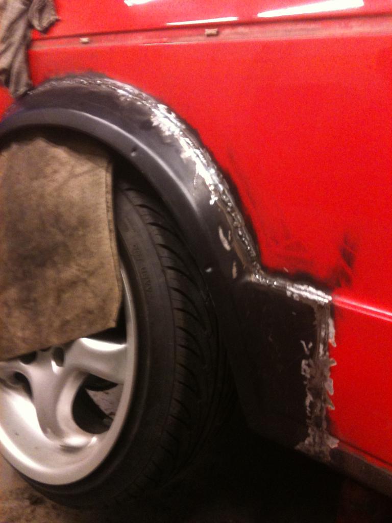

- 003.JPG (67.88 KiB) Vist 3297 gange
- 004.JPG (102.37 KiB) Vist 3297 gange
- 005.JPG (135.85 KiB) Vist 3297 gange
- alt slebet ned og klar til maling
- 006.JPG (79.04 KiB) Vist 3297 gange
- grundet
- 007.JPG (71.75 KiB) Vist 3297 gange
- kanter malet
- 008.JPG (72.22 KiB) Vist 3297 gange
- 009.JPG (117.43 KiB) Vist 3297 gange
- 010.JPG (68.93 KiB) Vist 3297 gange
- 011.JPG (56.87 KiB) Vist 3297 gange

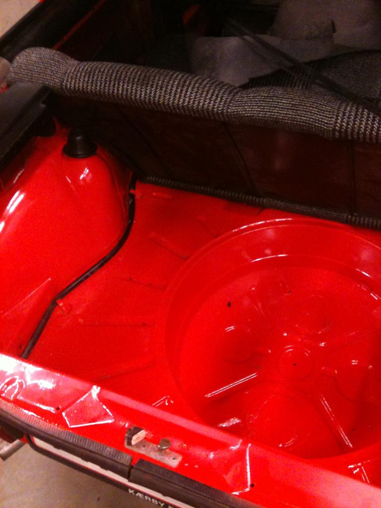

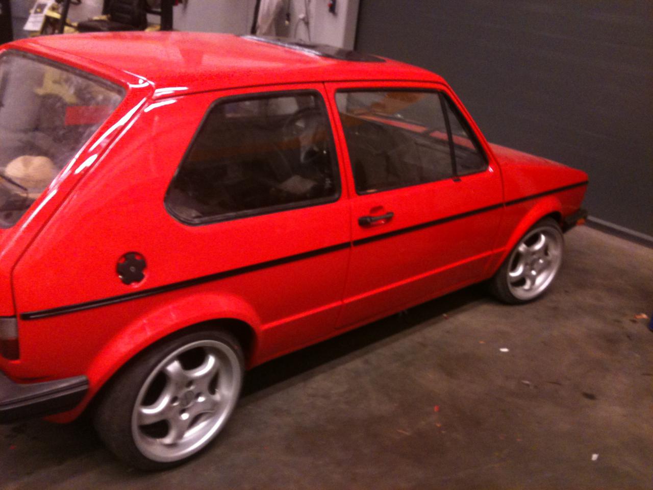

- der er blevet malet til ind til midt på bagsædet, bagagerummet var ret ramt af skrammer og slidt maling
- 012.JPG (133.96 KiB) Vist 3297 gange
- 013.JPG (100.01 KiB) Vist 3297 gange
- det færdige resultat
- 014.JPG (59.74 KiB) Vist 3297 gange
- 015.JPG (65.24 KiB) Vist 3297 gange

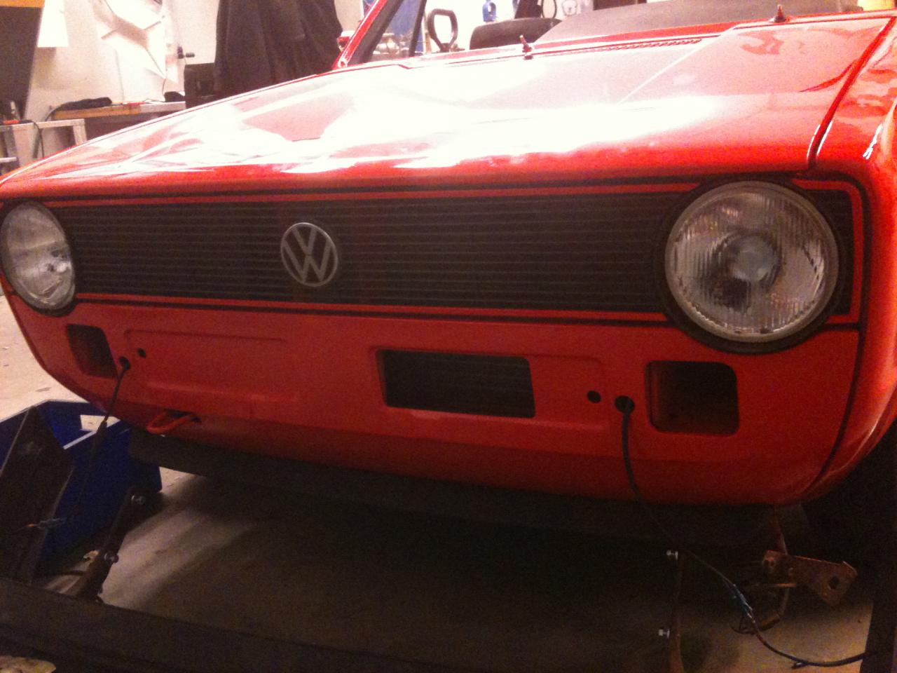

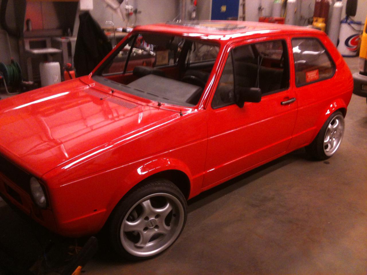

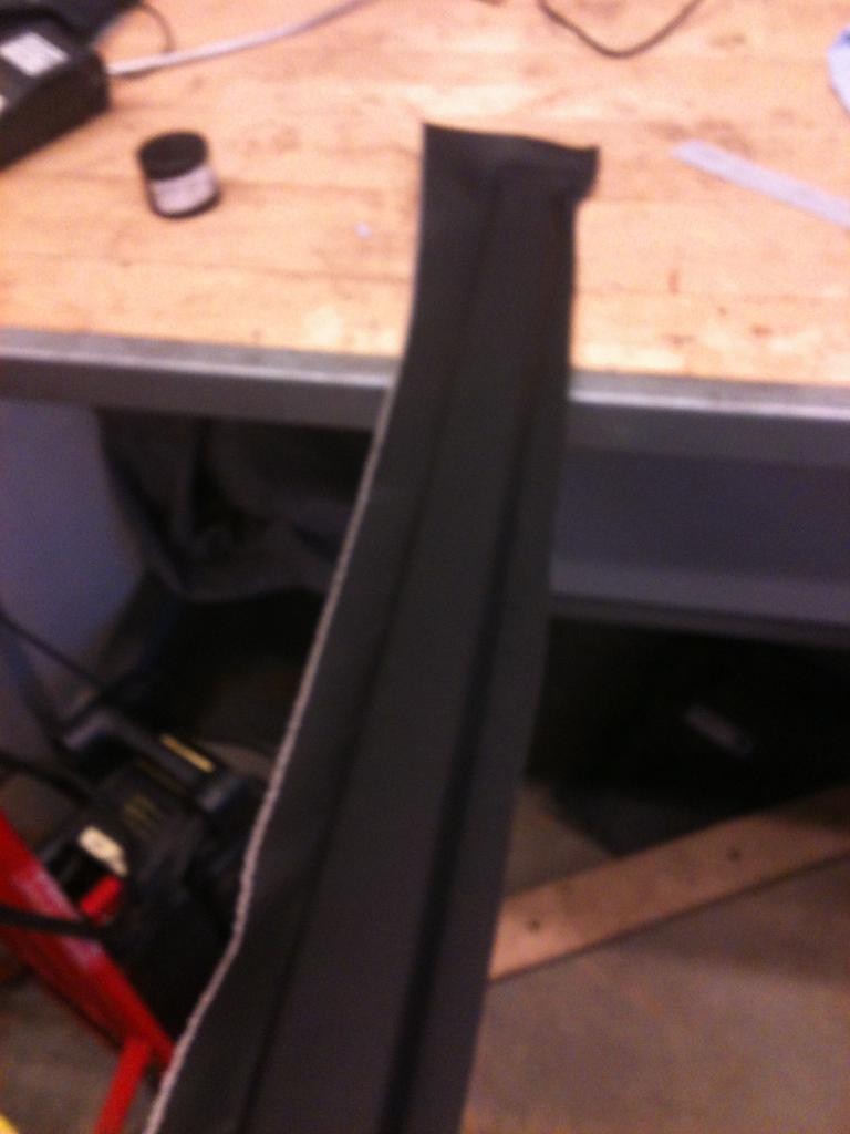

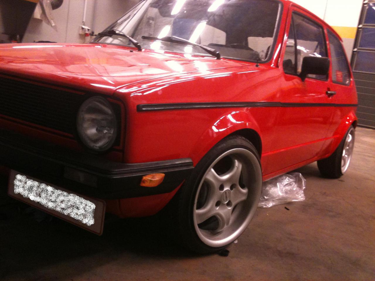

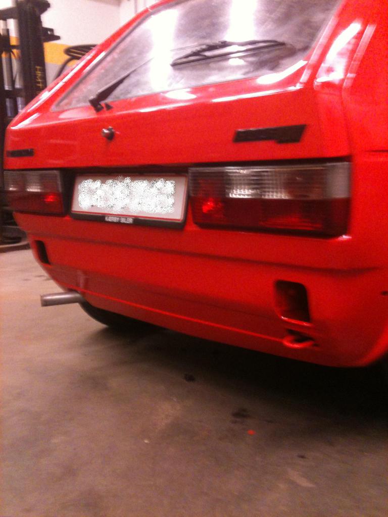

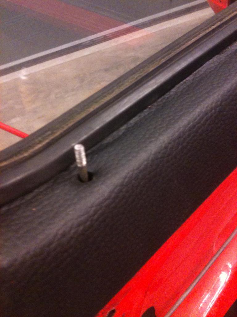

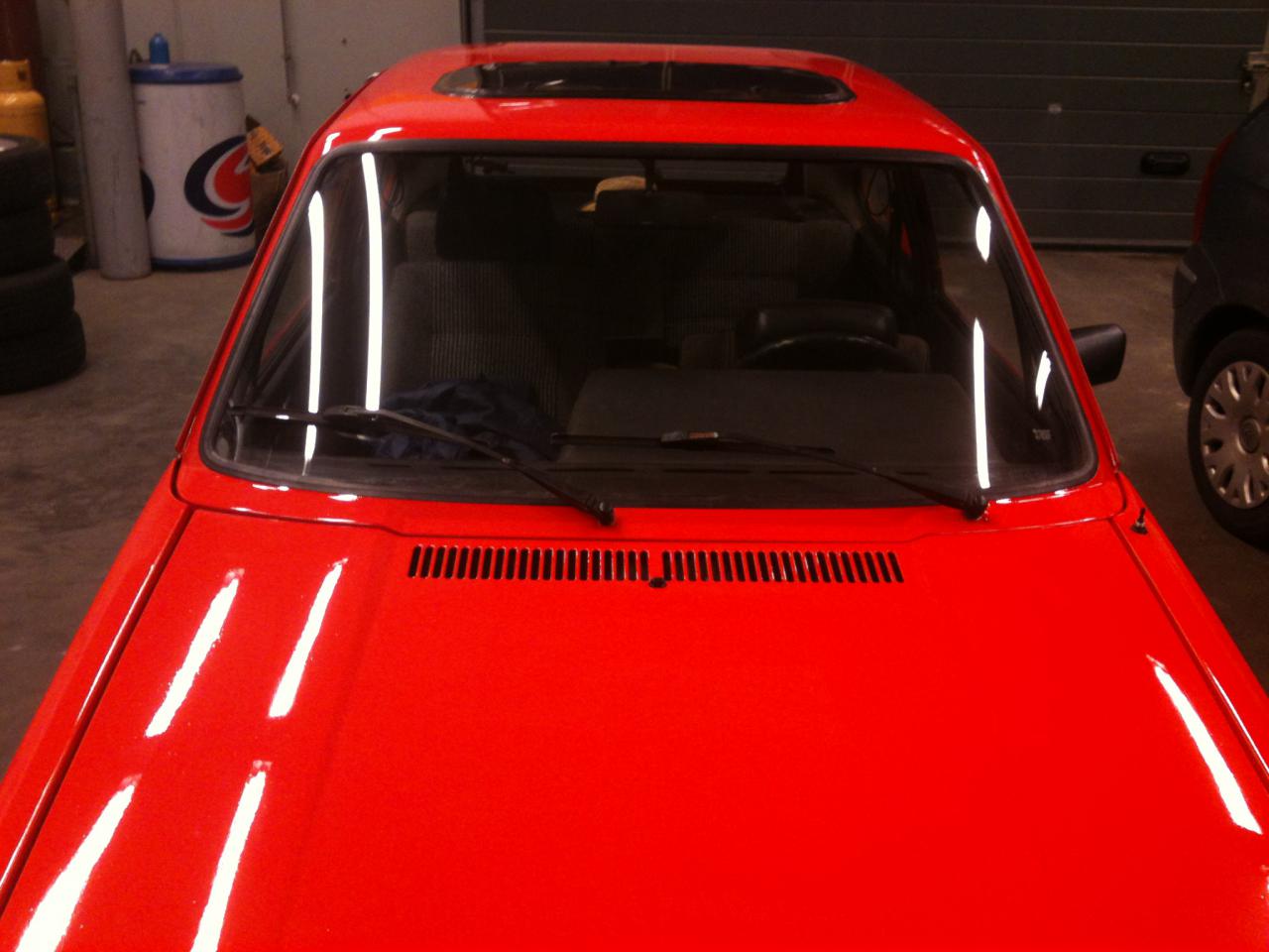

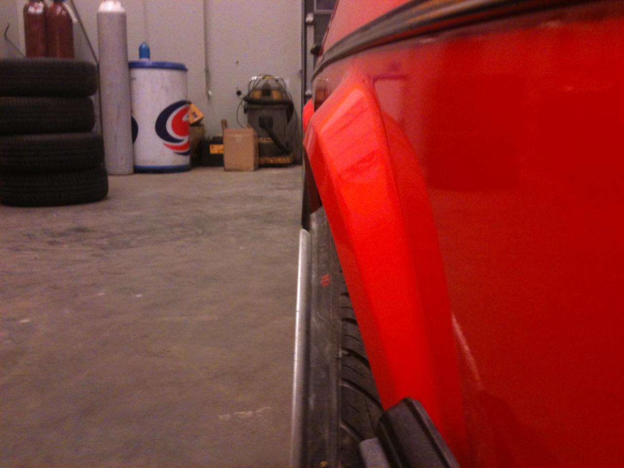

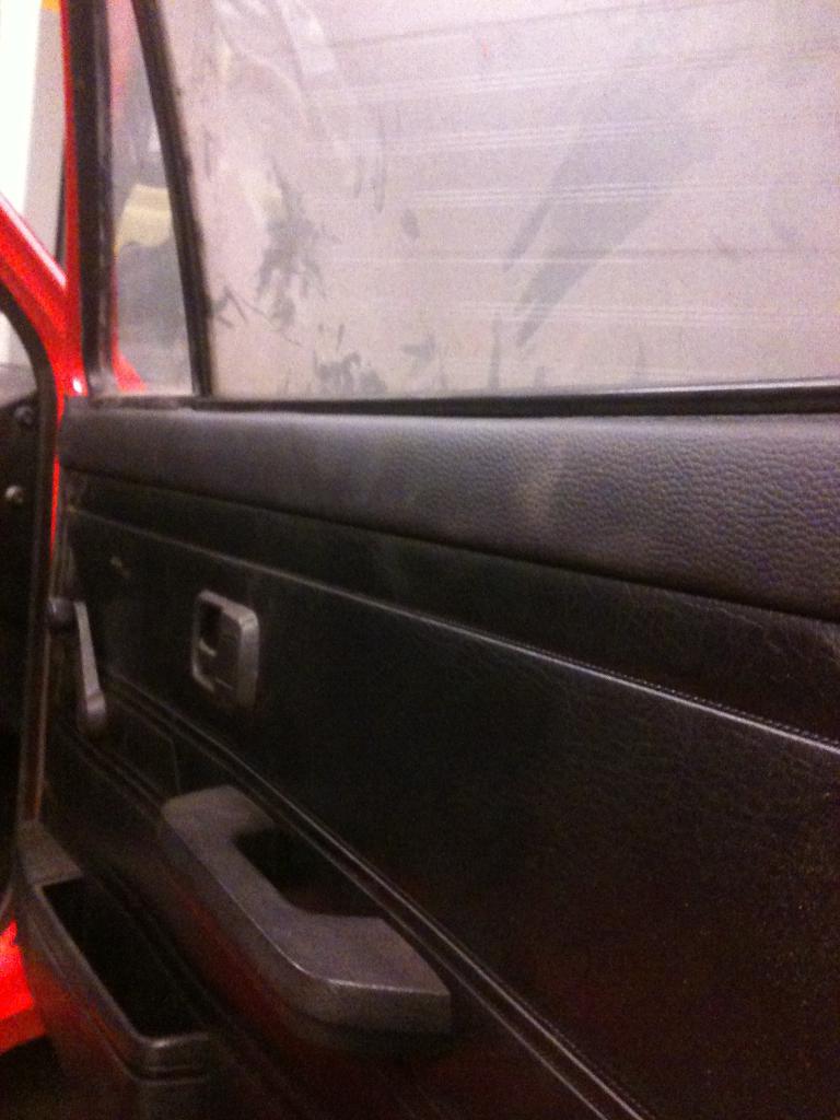

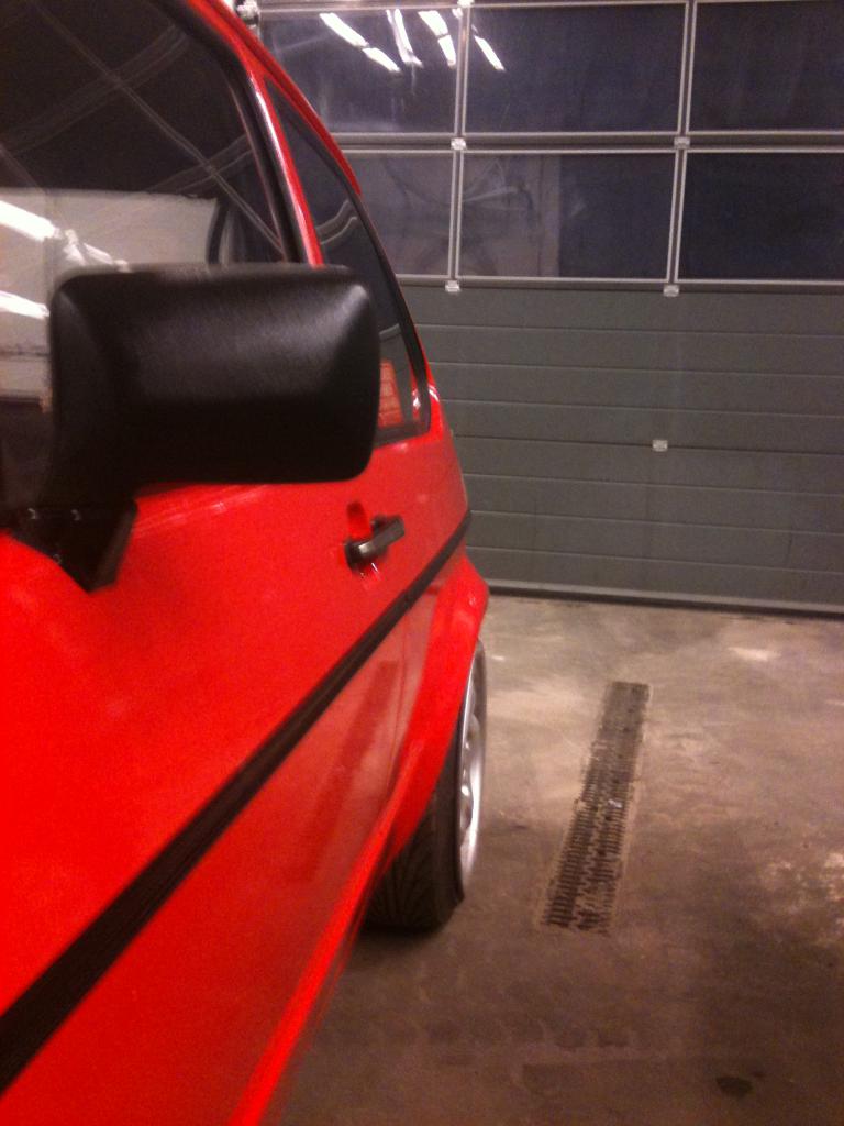

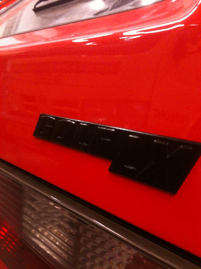

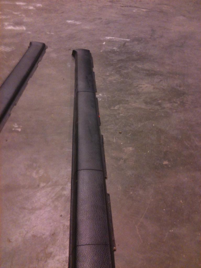

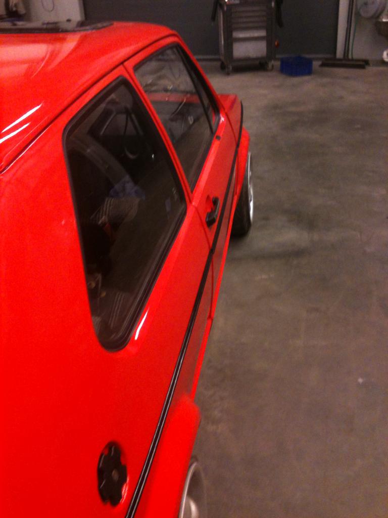

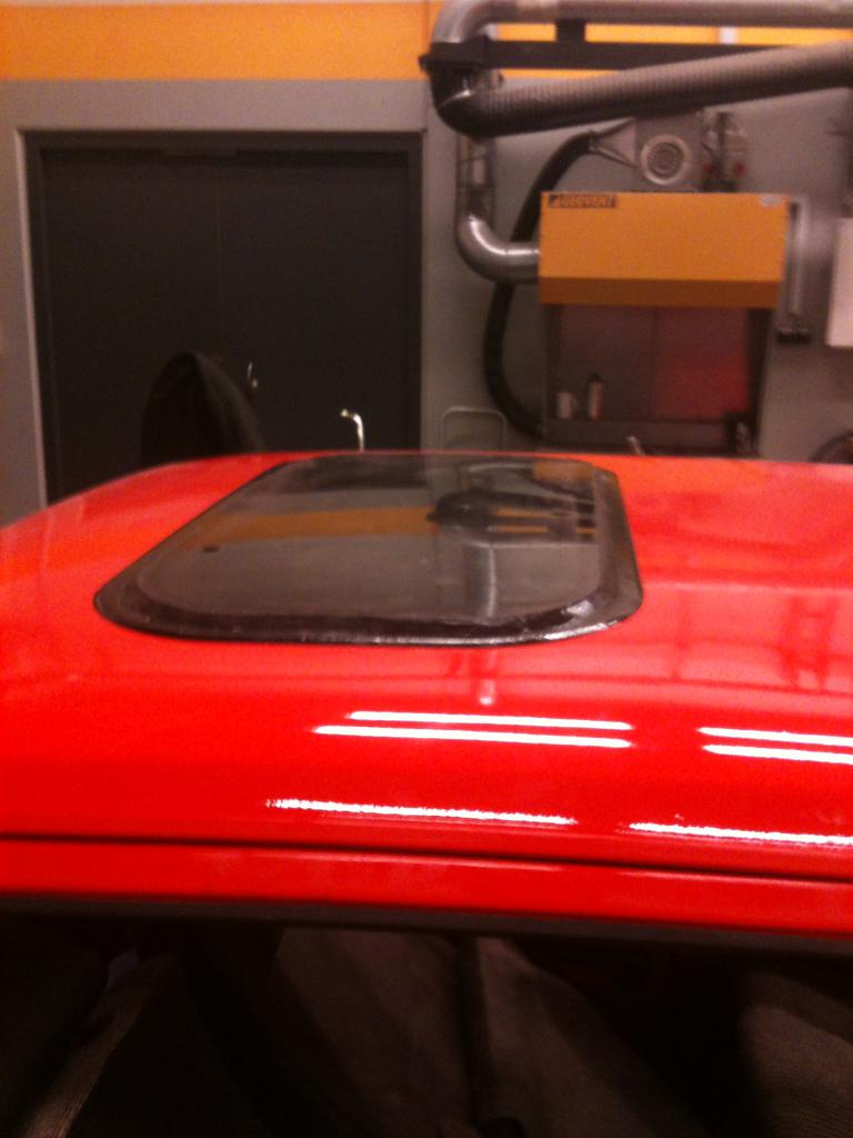

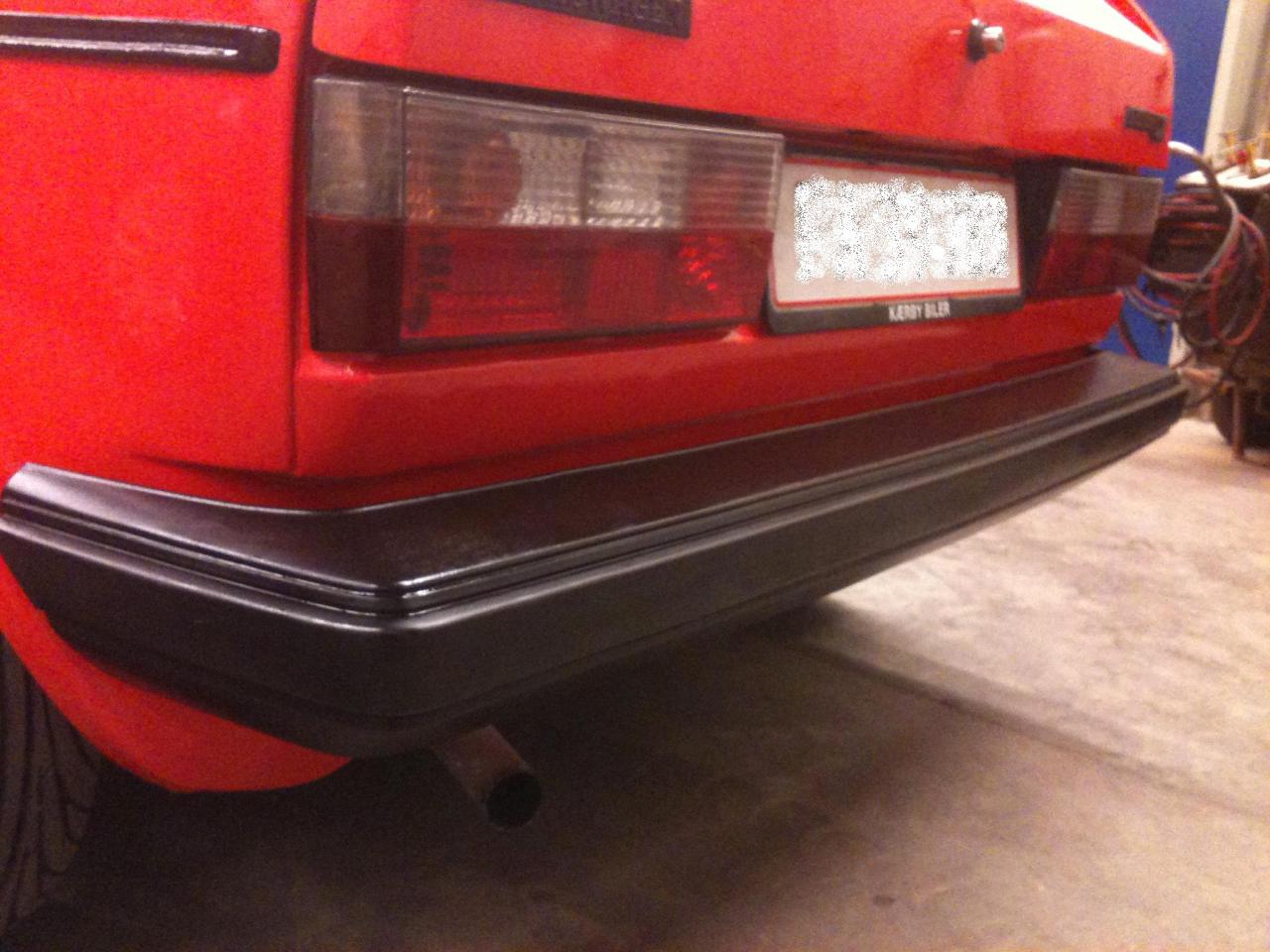

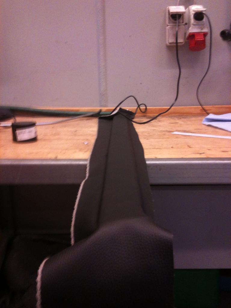

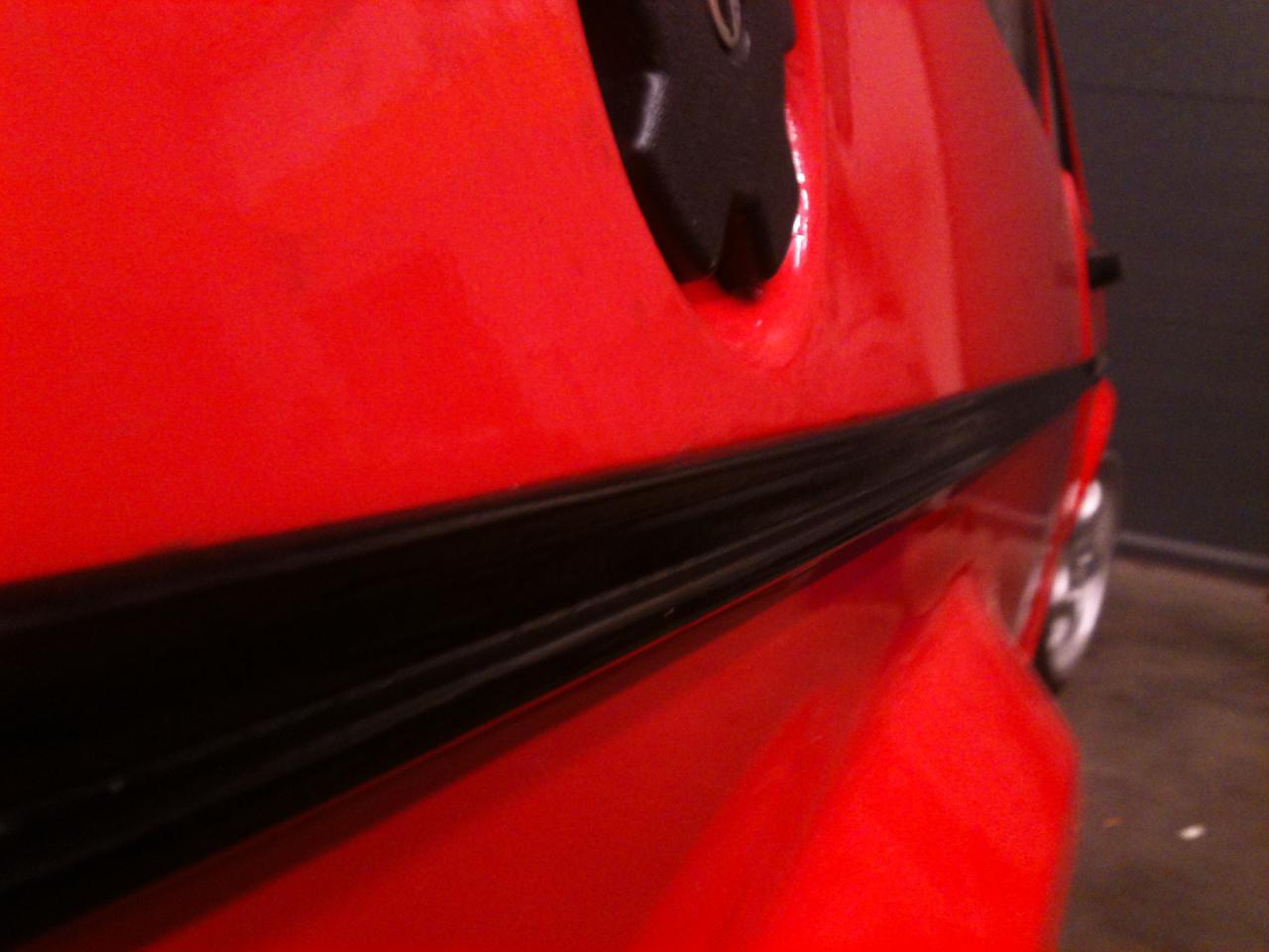

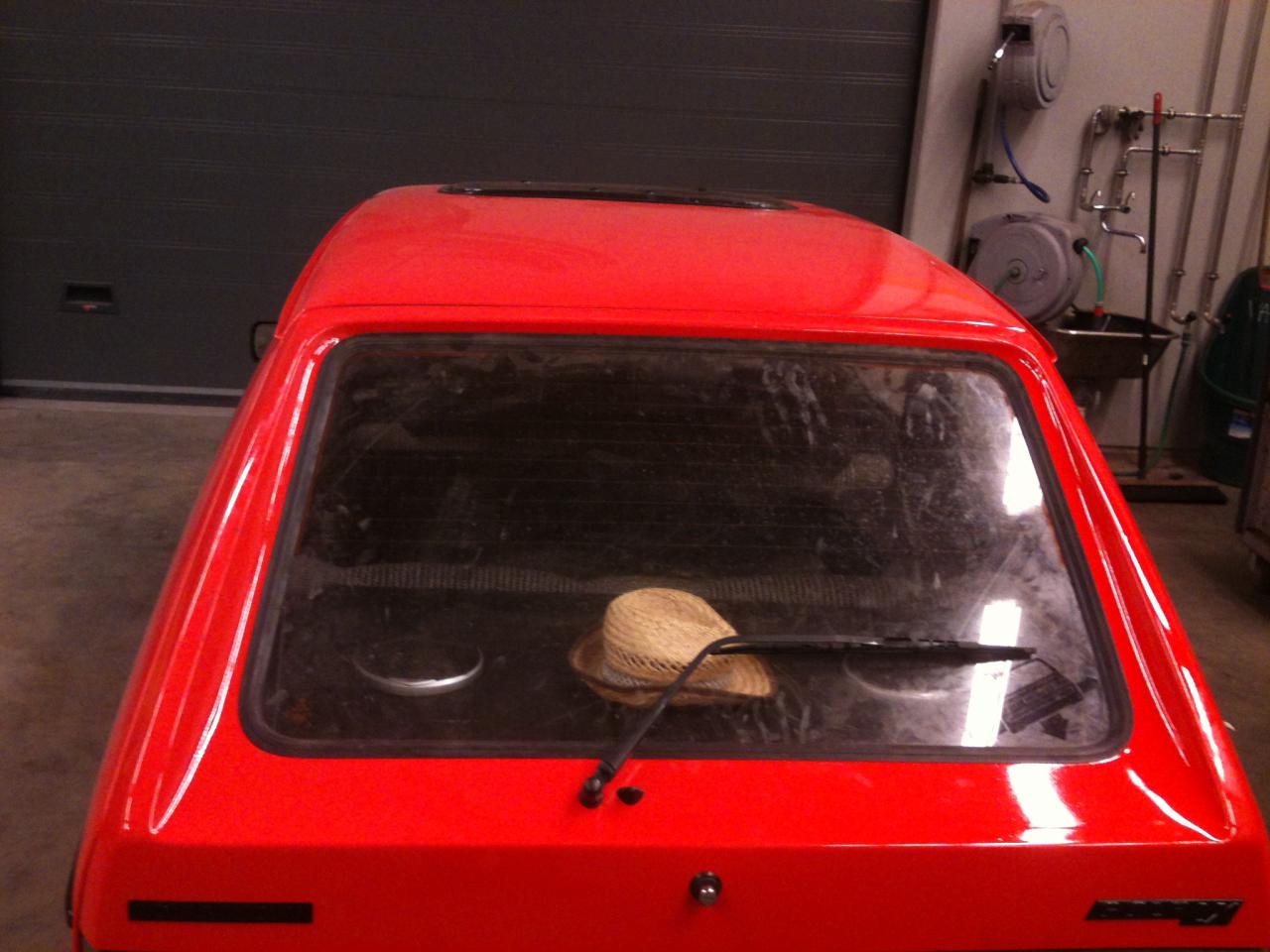

så er bilen så småt ved at blive samlet her er lidt billeder.. venter stadig på de sidste dele fra VW og et par småting fra tyskland
soltaget er fuget sammen på bedste vis, og sådan forbliver den indtil jeg finder et soltag i nogenlunde samme størrelse og til fornuftig pris.
de næste par dage går med at få nusset små ting, såsom at lime nappa på de vist plast dele. Plasten er simpelthen sprækket. så planen er at lime delene sammen, og derefter lime nappa'en på med tekstil lim.

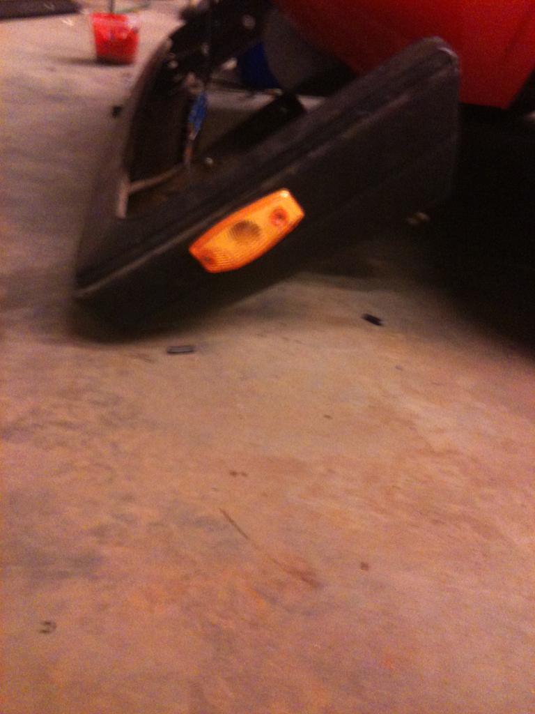

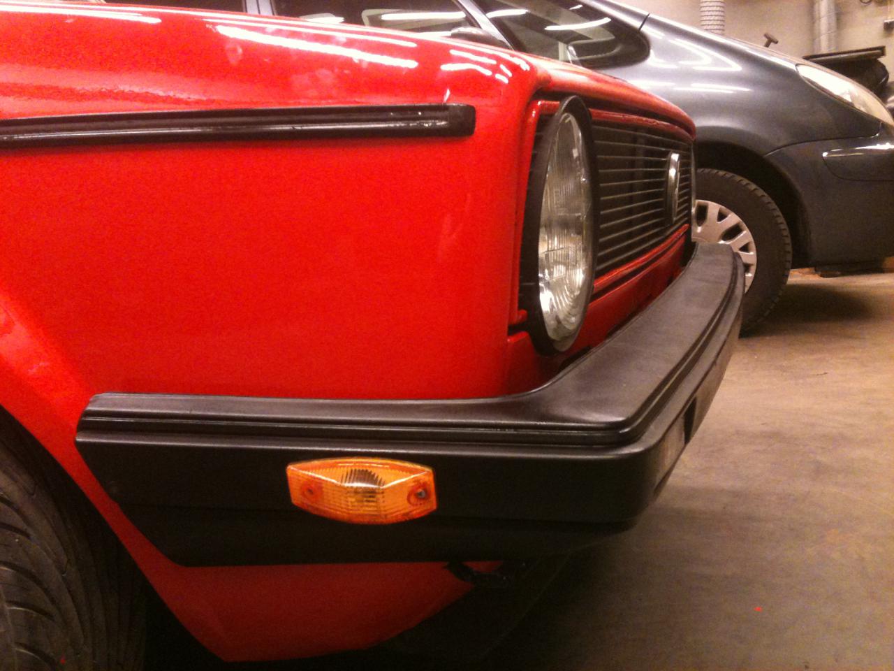

glemte da helt at skrive grunden til flytningen af side blink. jeg kan ikke få mig selv til at sætte side blinkene tilbage i skærmene. så derfor er de rykket ud i kofangeren indtil jeg har synet bilen, hvorefter der kommer en ny for kofanger på

ja har været i gang næsten hver aften. Er så heldig at bilen står på mit arbejde, så har arbejdet på den lige efter fyraften
har her til aften fået monteret begge kofangere, samt limet nappa på enkelte plastik dele.
for at forklare det kort, så har jeg brugt spraylim fra Loctite. dette klæber, men størkner ikke "stift" som nogle lim produkter gør. plast delene er blevet sprayet til, og nappa'en er blevet lagt over, hvorefter det overskydende nappa er blevet klippet fra. Dog har jeg på den kant der lægger op mod rudelisten, ladet 5mm nappa stikke ud over, så dette kunne gemmes pænt under listen.

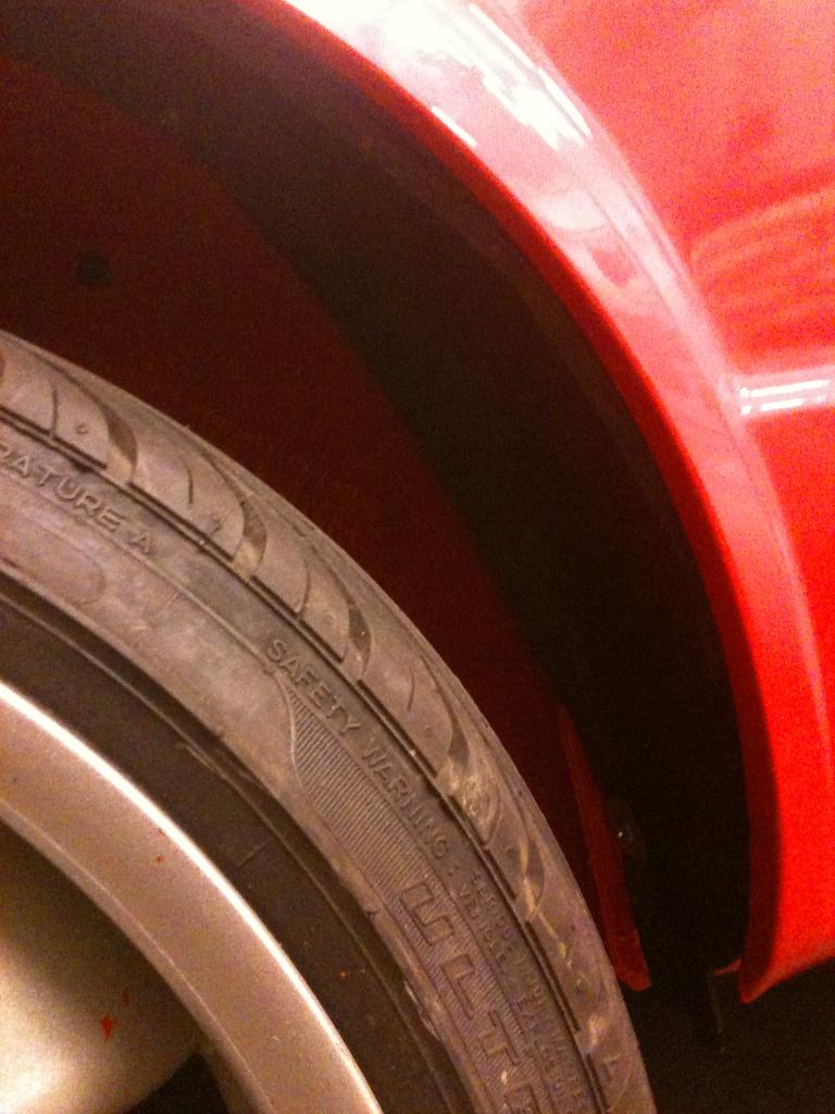

Update: Har lagt søvn lidt på hylden de sidste par dage, og brugt mere energi på bilen. og det har resulteret i at jeg sådan set er færdig udvendigt
.. på lidt over 1 mdr er hele bilen gået efter for rust, lavet svejsearbejde, slibe bilen ned, slibe lidt mere, spartle, slibe lidt mere, malet og samlet - pyyyh !
disser billeder er de afsluttende billeder. dog vil der nok komme nogle billeder af kabinen senere hen - når den engang skal have en makeover !
den skarpe vil nok bemærke at der også er kommet ny forrude i, da jeg ødelagde den gamle. regnede ikke med at sådan en rude ville være ret dyr - det var den heller ikke 350,- med moms
stik den Carglas.
Flot arbejde....
Lidt kedeligt med det der hul i taget, men det var jo moderne den gang.
Overvejer du ikke at få lagt det sorte folie omkring bagruden på? Jeg synes det pynter helt vildt.

Jeg havde selv overvejet nappa på plastic-stykkerne på dørene, men var i tvivl om, det kunne ligge pænt på. Men det kan det jo sagtens, kan jeg se!!
MVH

Flot arbejde!
Du ville ikke bore ud til blinklys, men har alligevel mokket en antenne i forskærmen?

jeg sørger for at alle...huller feks til de små plastskærme, blinklys mm ER boret filet til inden maler, pga så ruster det jo ikke.

som sagt flot vogn. hmmm tænkte på om du ikke skal have de små plast stenslags beskytterer på skærmkanter bag. Jeg har købt dem orig i tyskland ved wolkswarenhaus.de. de passer perfekt. ved godt du har de rigtige oig originale mærker på bagklap men nu hvor din fine vogn er nymalet vil det se endnu mere "færdigt" ud med nye emblemer. dem kan man få samme sted med de rigtige tyber, LX, GTI, L, GL osv.

er også ret træt af hullet til soltaget. men synes ikke jeg ville skifte taget.ClausP skrev:Flot arbejde....
antennen synes jeg passer til ældre biler, og forskærmen i venstre side er eneste passende sted - så man kan række hånden ud af vinduet og hive den op
