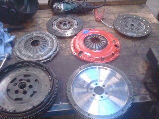

southbend kobling kit med svinghjul valget blev en stage 3 daily skulle være rated til omkring 500-550 nm så mon ik det nok til start. den kører super godt ingen gearbox chatter eller noget samt igangsætning er dejlig let. kobling er blevet en anelse hårdere end standard indtil videre er jeg rigtig glad for mit valg, hvis andre ønsker samme kan jeg klart anbefale at tage fat i uspmotorsport.com smid en mail til jeff rigtig flink gut

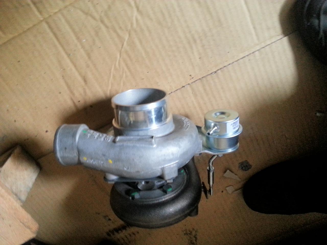

turbo blev valget den store model gt2860rs "340" efter lidt søgning på nettet at det skulle være den bedste løsning med mindst lag osv

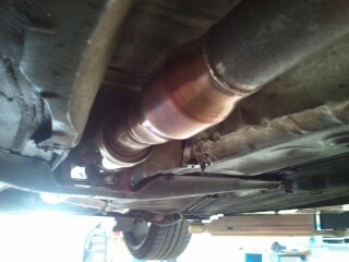

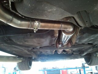

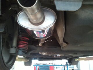

udstødnings manifold blev topmount fra daugbjerg resten af udstødniing består af 3" til efter kat 400 cellers metal kat som går ned i 2.5" med 2 potter fra simons
samt evt en 50mm vus lige før katten

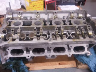

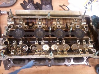

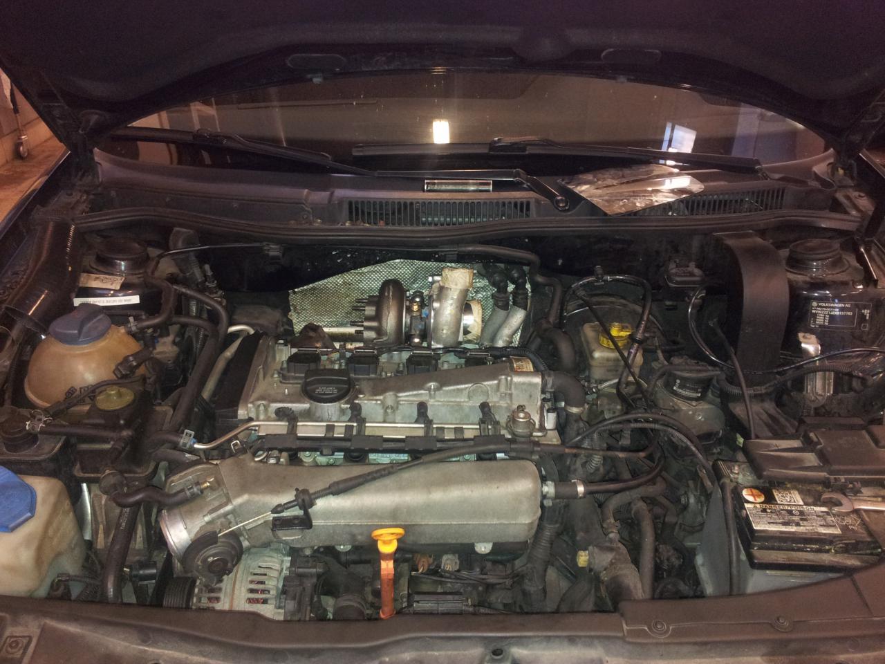

motoren har også gennemgået en renovation af toppen samt stempelringe og plejllejer som der ses på billederne:D
nyt topstykke
gammelt topstykke

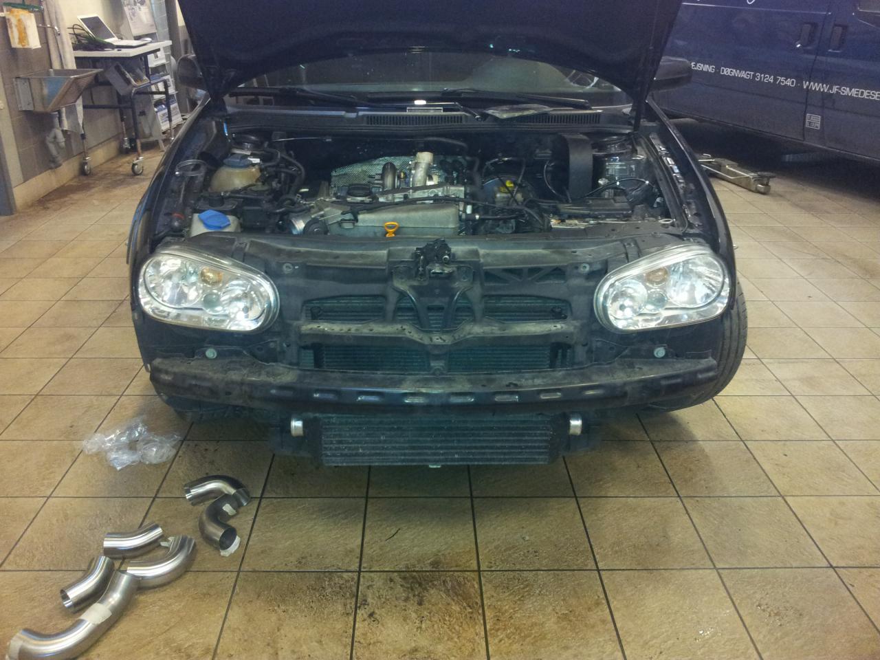

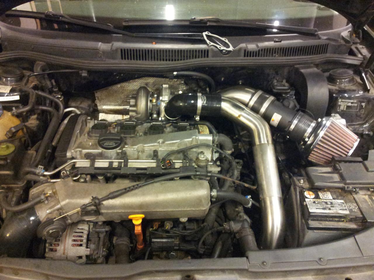

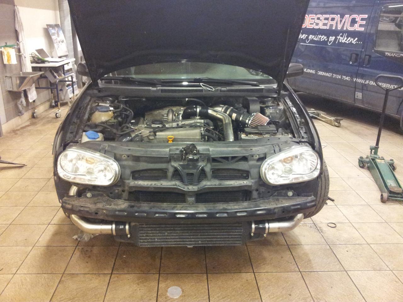

det gået lidt hen og taget overhånd med det hele men bilen står da endelig køreklar og skal køres ind på fredag hos rh
der kommet en del ting på efter første indlæg men her er nogle billeder i kan sidde og glo lidt igennem:D
skåret ud i hånden i 1 mm rustfri stålplade..
det tager tid!!!:D

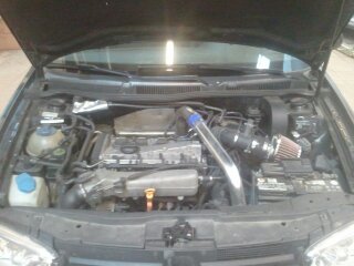

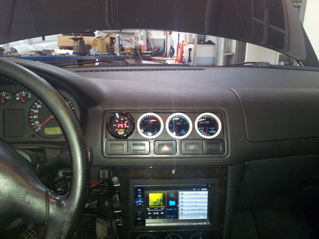

AFR-olietemperatur-olietryk-turbotryk bygget i luftkanalen i midten

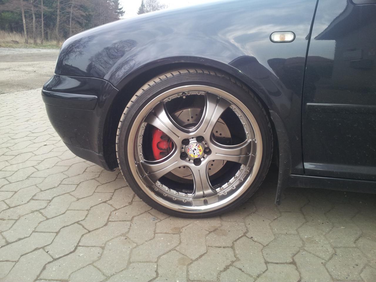

så blev valget 312mm istedet mangler bare dem til bag i 256 ventileret men det kommer

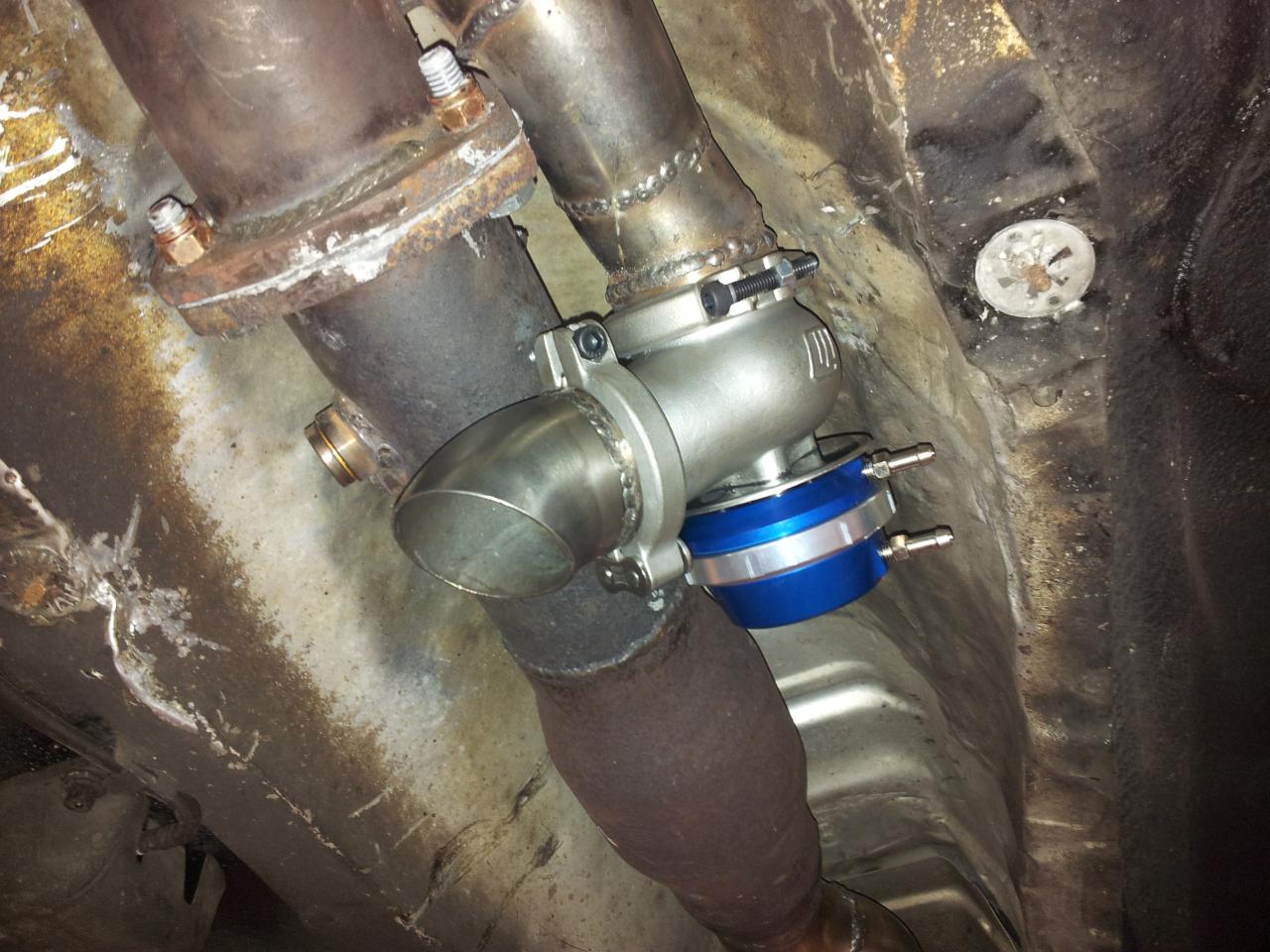

den nye vus fra turbosmart (hypergate 45mm) da den oprindelige hks kopi var både forstor og slet slet ikke holdbar
al rørføring er lavet i rustfrit og tig svejset med baggas
