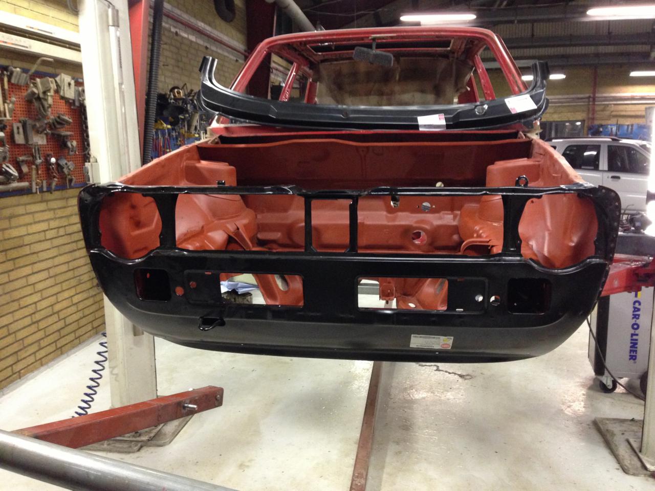

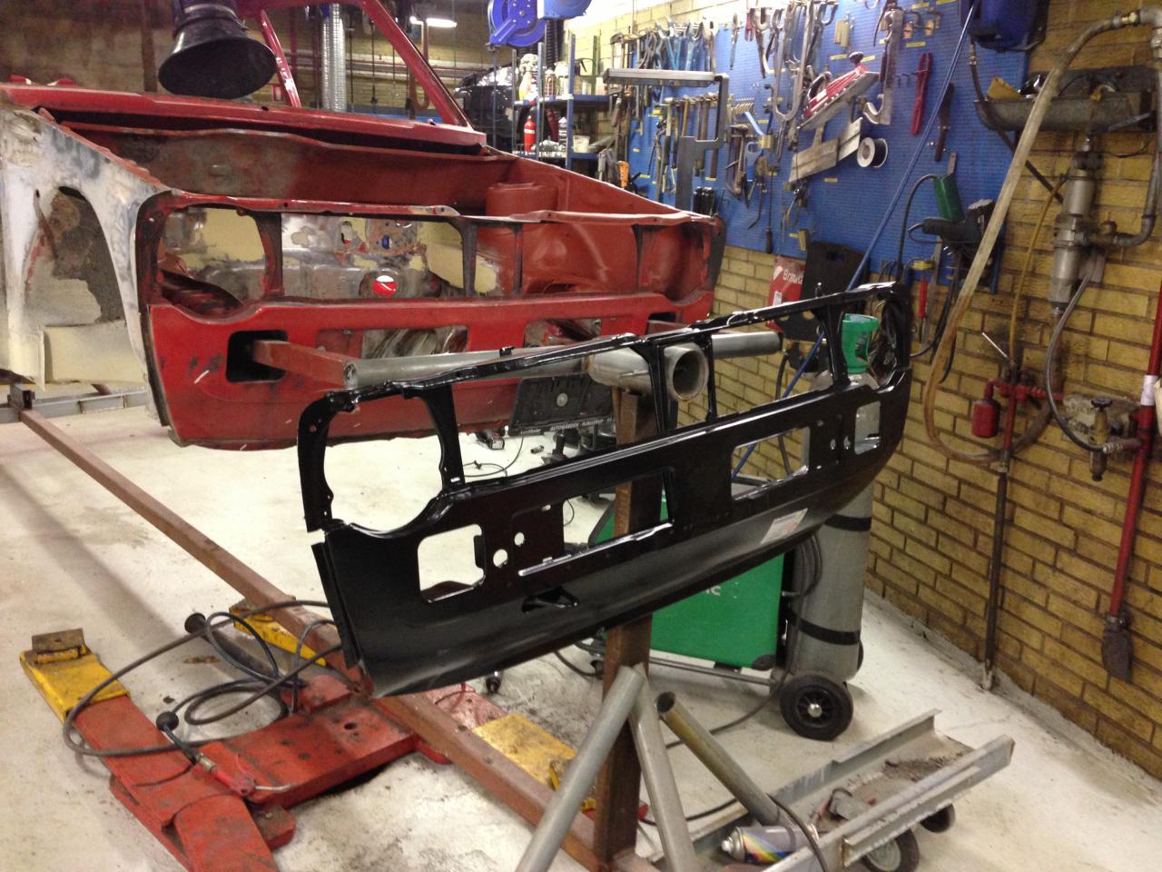

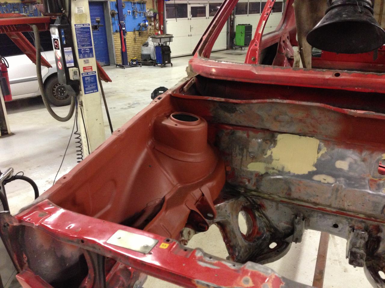

Den nye front som skal monteres.

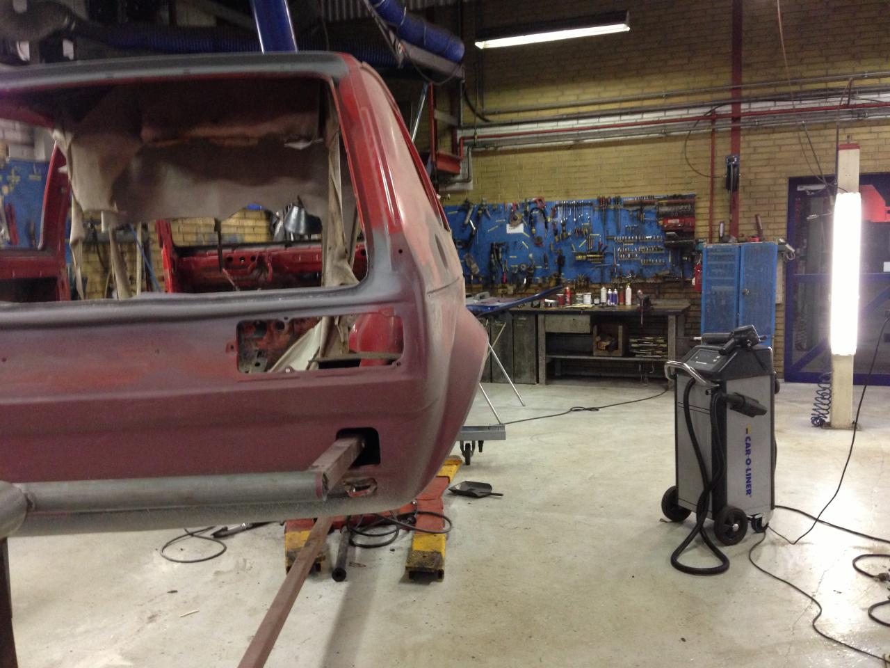

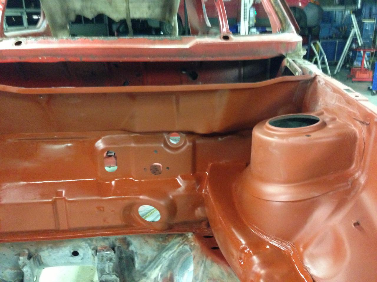

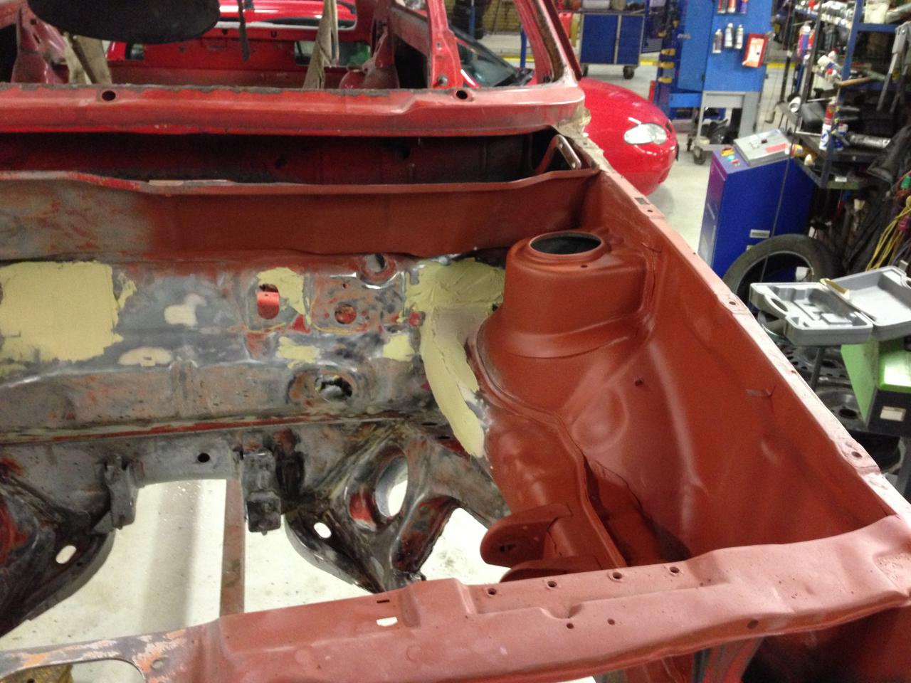

Igang med motorrum.
Igang med motorrum.

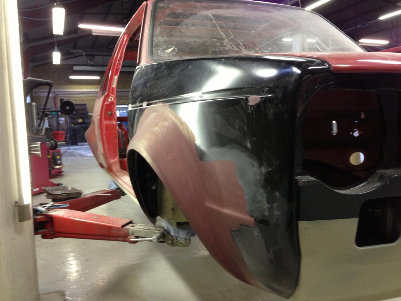

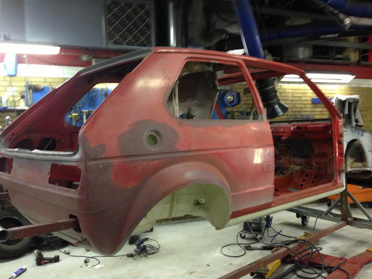

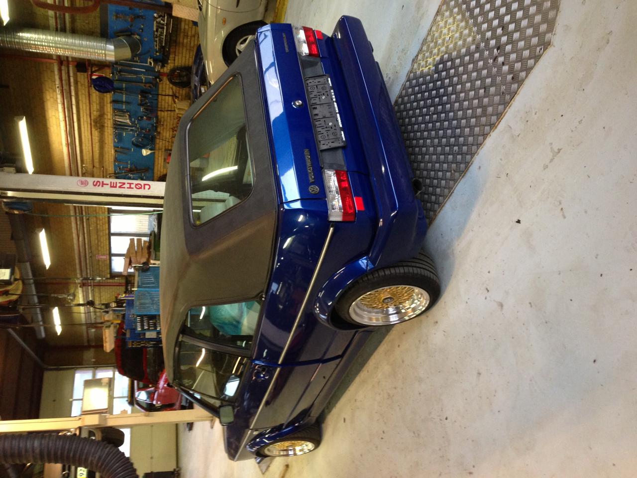

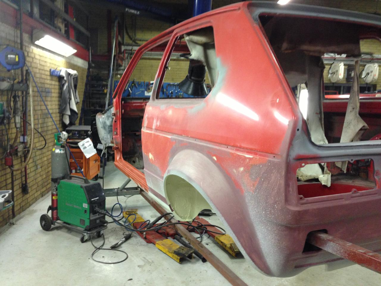

Bagskærme blevet rykket længere ud, så det passer til fælgen.

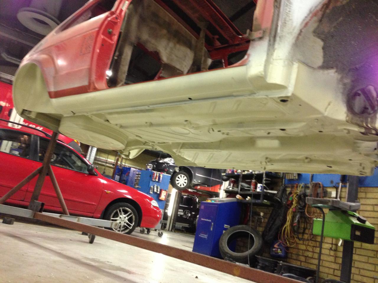

Lige et billede mere af undervognen.

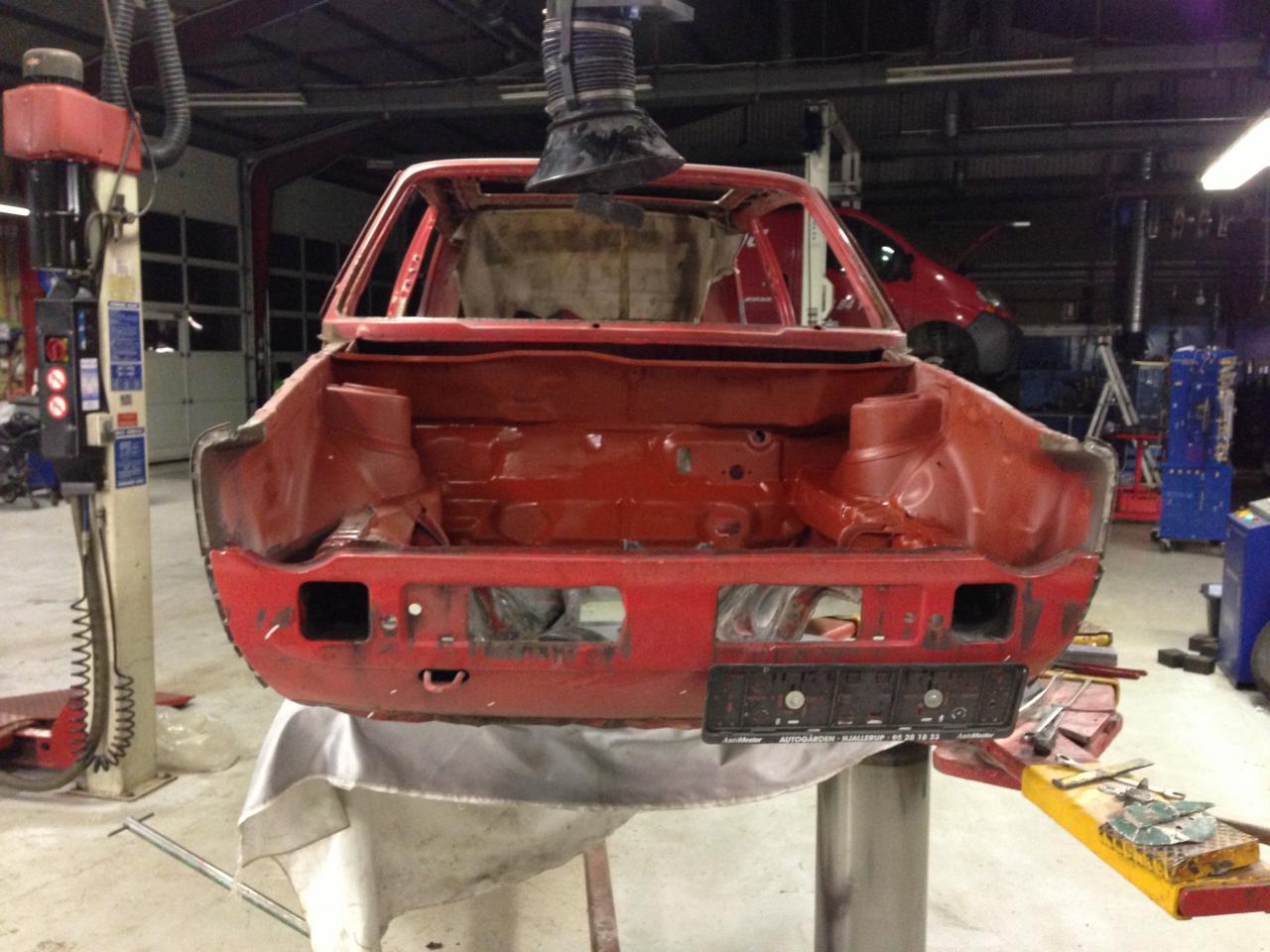

Bagpanel udskiftet.

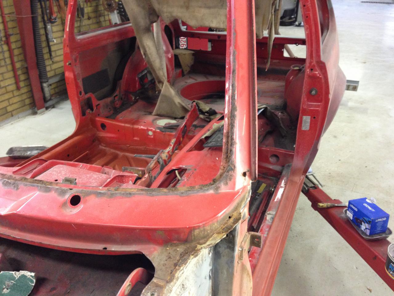

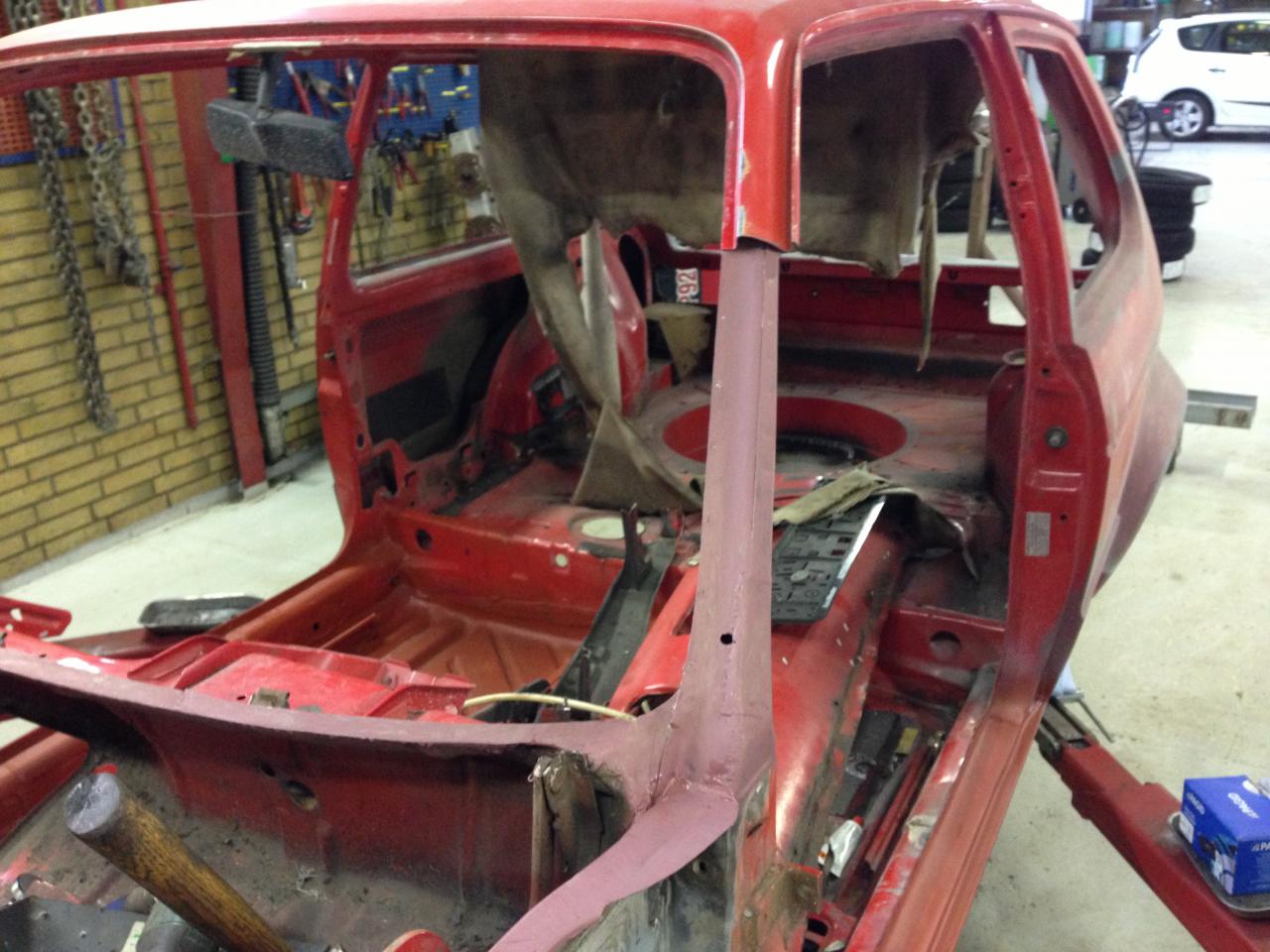

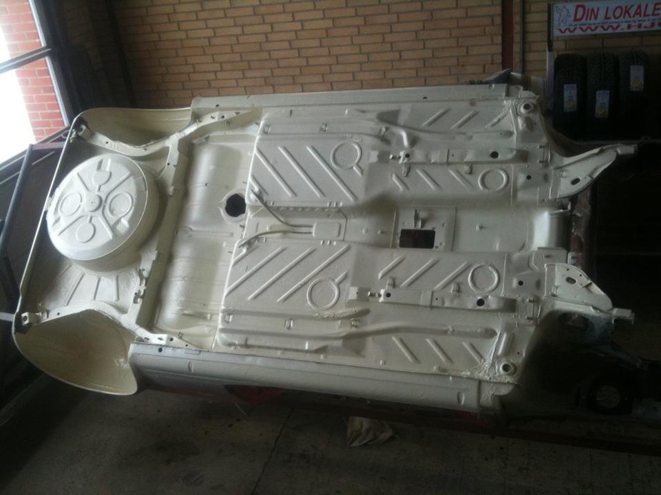

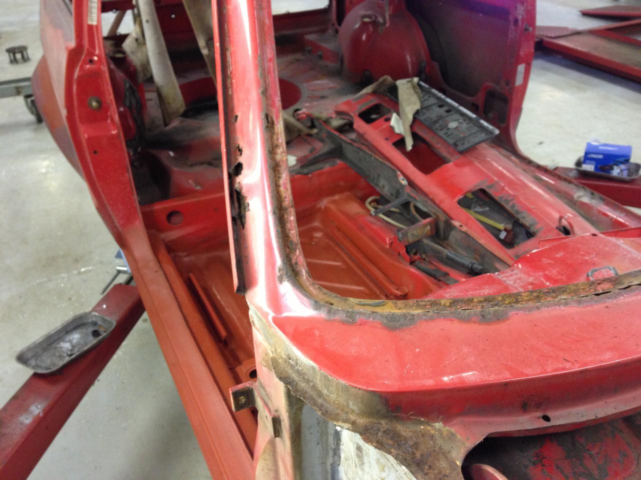

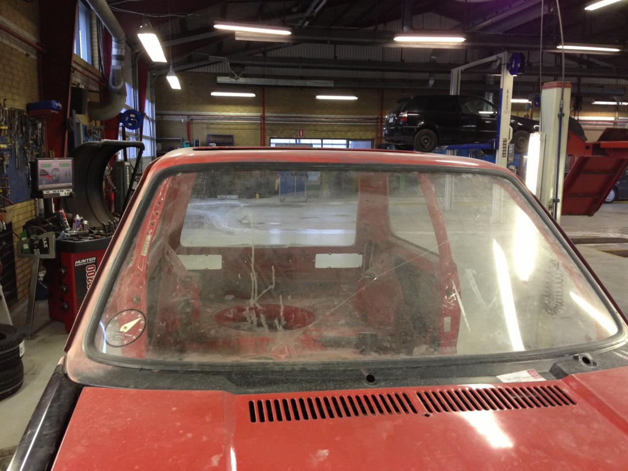

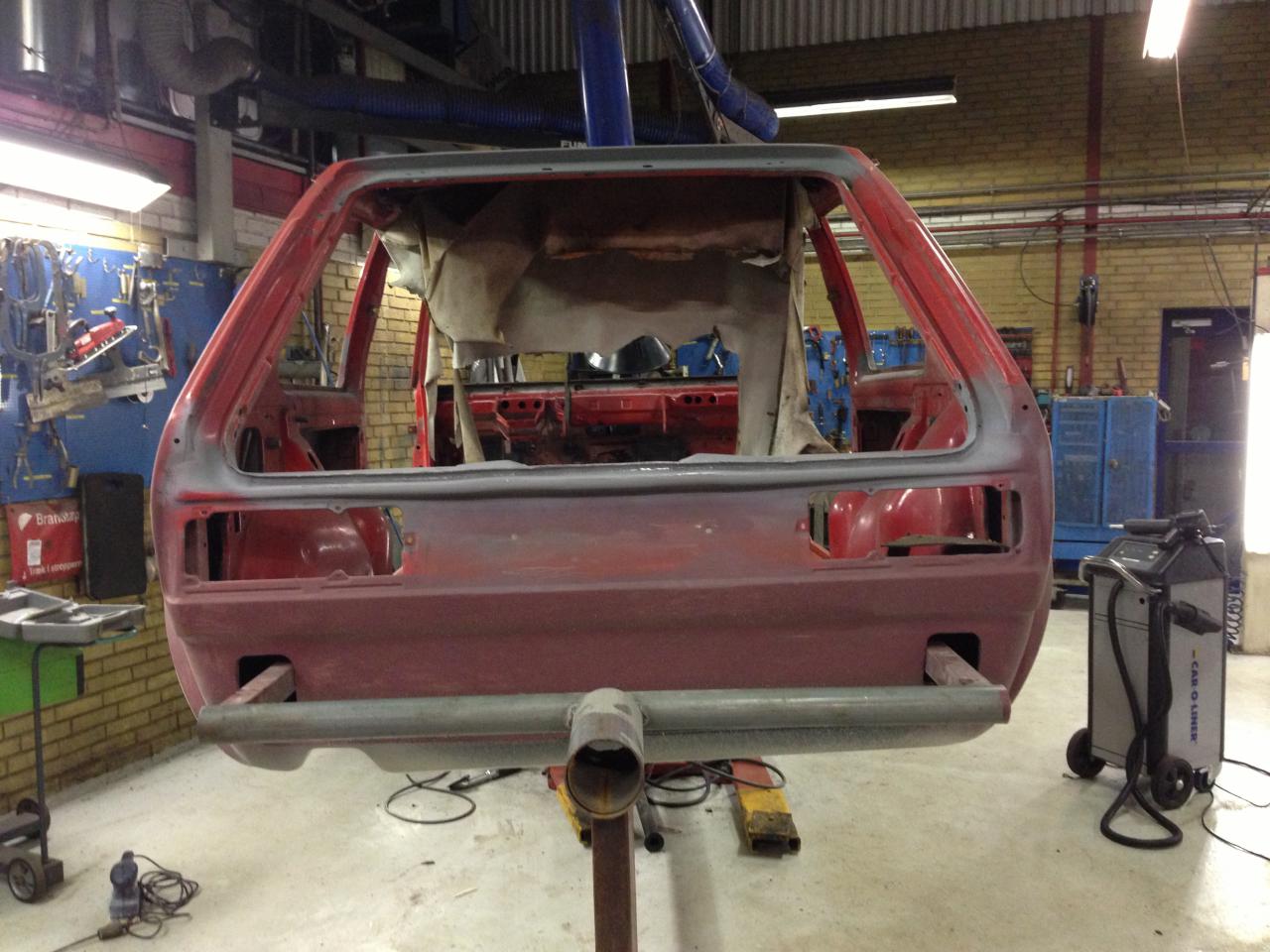

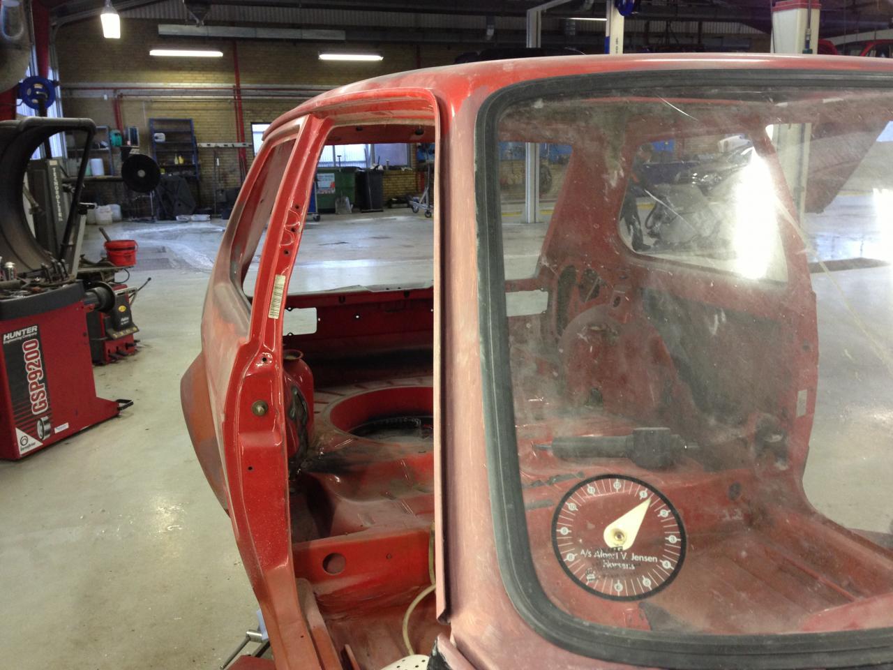

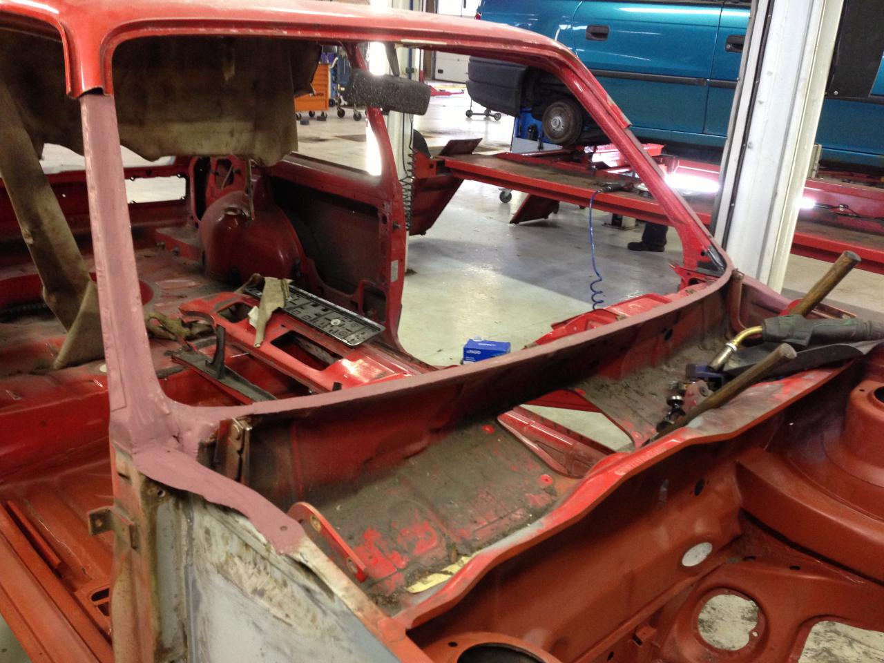

Bunden er skrabet helt ren for textyl helt ned til metallet, og alt rust er lavet. Derefter er den blevet sealet igen, fået body og malet.

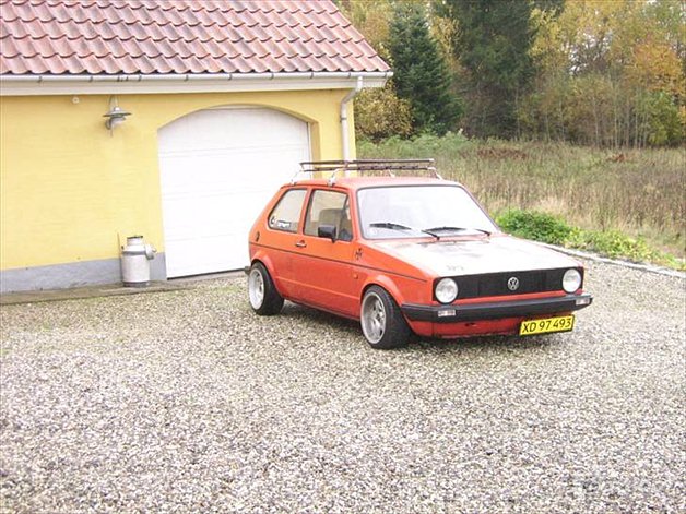

Udgangspunktet.
Udgangspunktet.

Det er ikke mit eget værksted desværre, står oppe på mit arbejde og laver bilen. ( har en meget venlig chef ) ;)

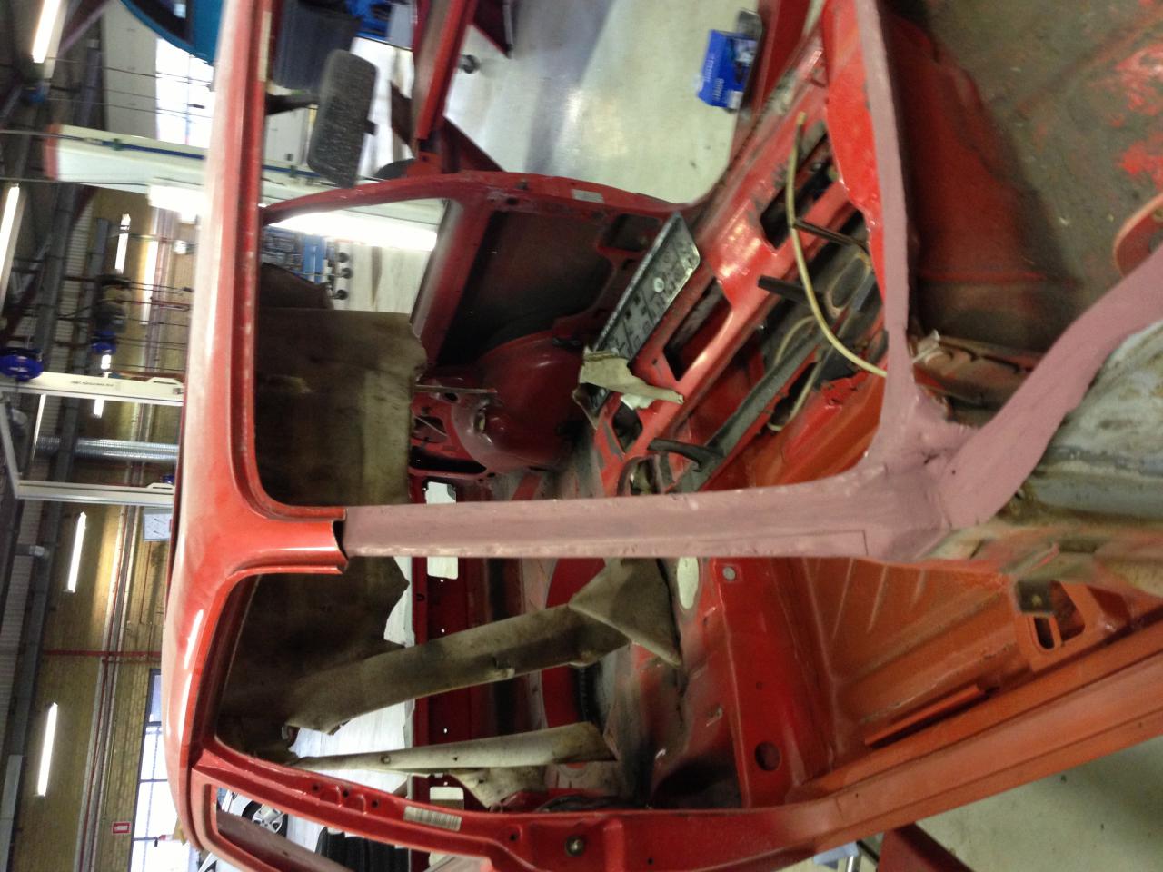

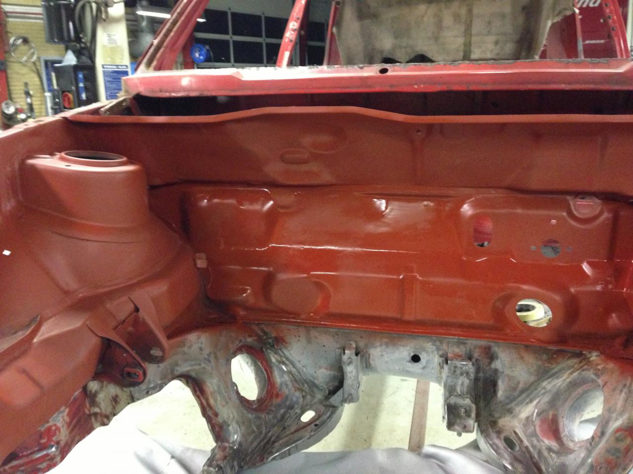

Har skåret den venstre vange op og trukket den ud helt inde ved brandvæggen. Formålet er at ledningsnettet skal trækkes inden i vangen.
Fik også startet på at få afmonteret fronten, og regner med at komme videre i morgen.

Igang med at skille fronten ad.

Der hvor du har vredet din vange ud sidder der normalt en forstærkning til bremsekraftforstærkeren.. hvad gør du der nu..?

Med hensyn til beslag til bremsekraft forstærker så er der noget på tegnebrættet :)

Indlæg af bisgaard89 » 17. jan 2013, 21:33

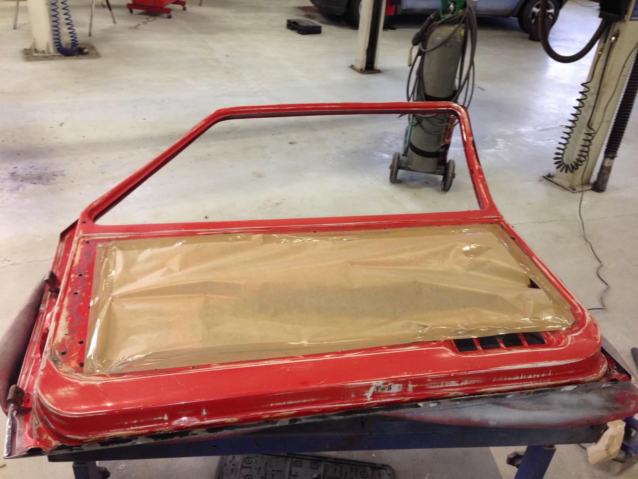

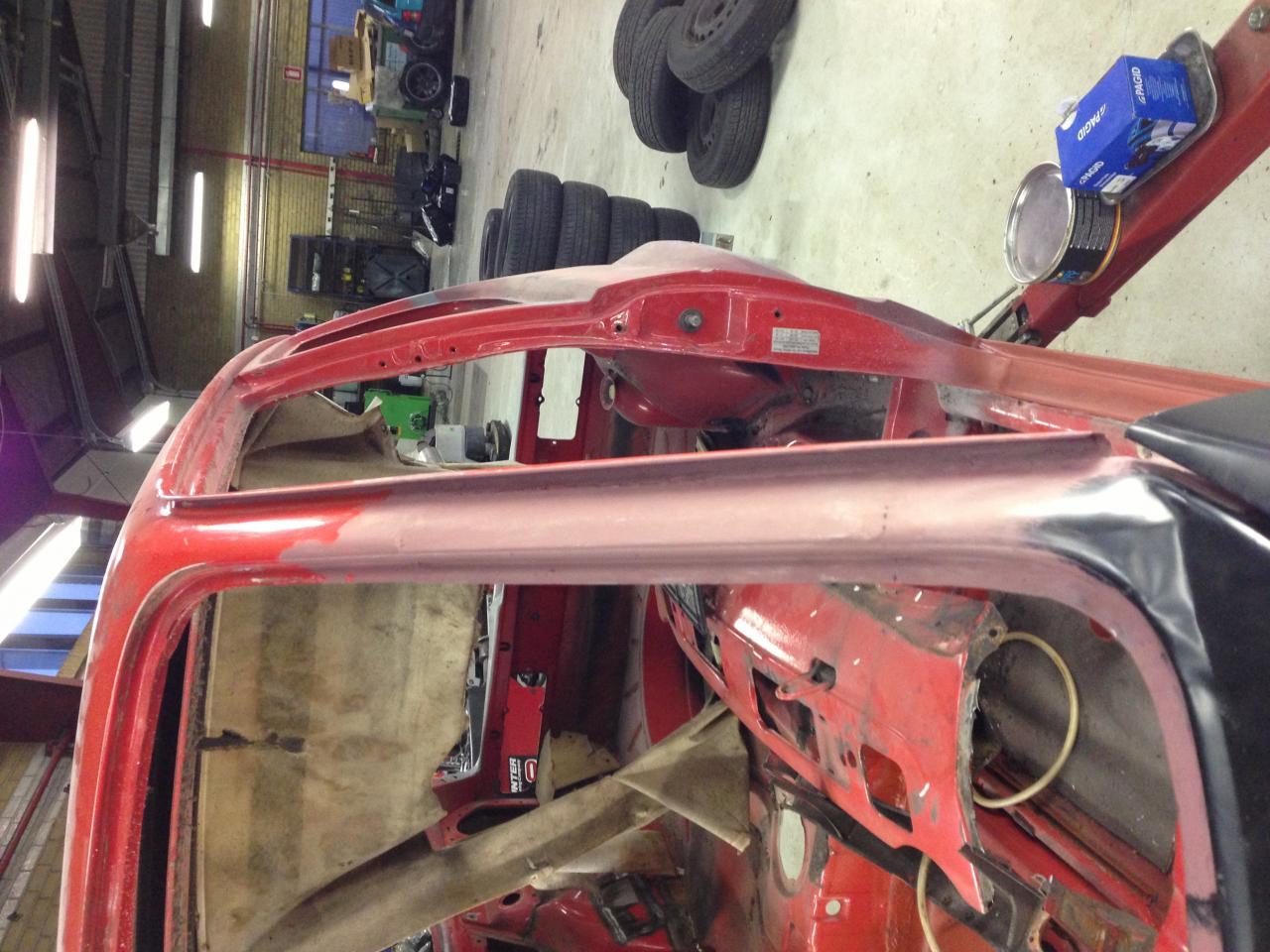

Så skete der så småt noget igen :) skal ny til og igang med at lave bunden på begge dørene, og derefter klargøring til lakering.

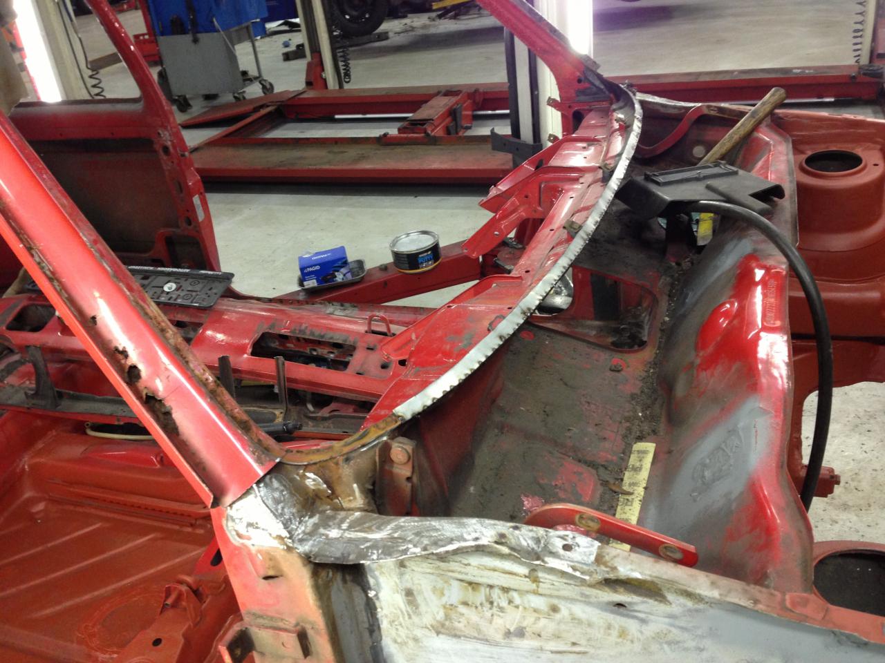

Så kom den nye front på.
Udvendig A-stolpe rep. Og nederst ruderamme.
Forrude prøve monteret.

Ser ud som om du har prøvet at lave rust før ;) Rigtig flot arbejde.

Ja det ser ud til og værre fint arbejde. Dog synes jeg du har trukket skærmen ud til den gode siden hehe. Må da værre jævnt brede fælge ??
Men thumps ud. Skal nok bliver godt ;)

Har du prøvet at have baghjulene helt oppe i hjulkasserne?
Jeg har selv haft prøvet at lave skærme på en lignende måde det
så rigtigt fedt ud men da bilen var samlet og sænket tog hjulene
på forneden på skærmen.
Det er pisse surt når bilen er malet.
Super projekt.
Held og lykke.

Fælgene er dem der er vist på billedet 8x14 et 15 , og synes ikke de er voldsomt brede men tilpas :)
Morten: ja alle skærme blev "hæftet" op mens bilen stadig var samlet, så der skulle være taget højde for det ;)

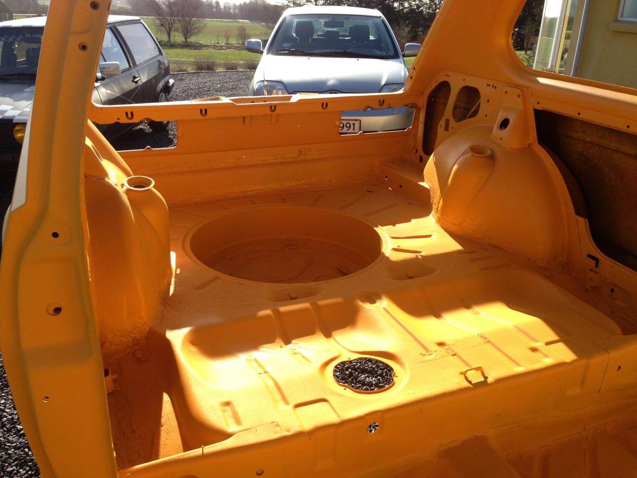

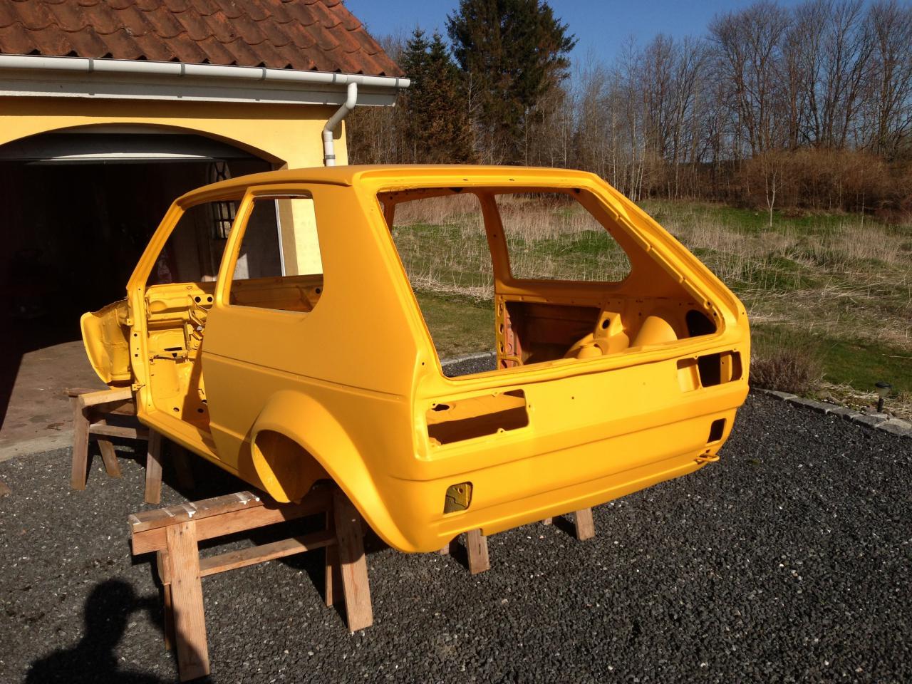

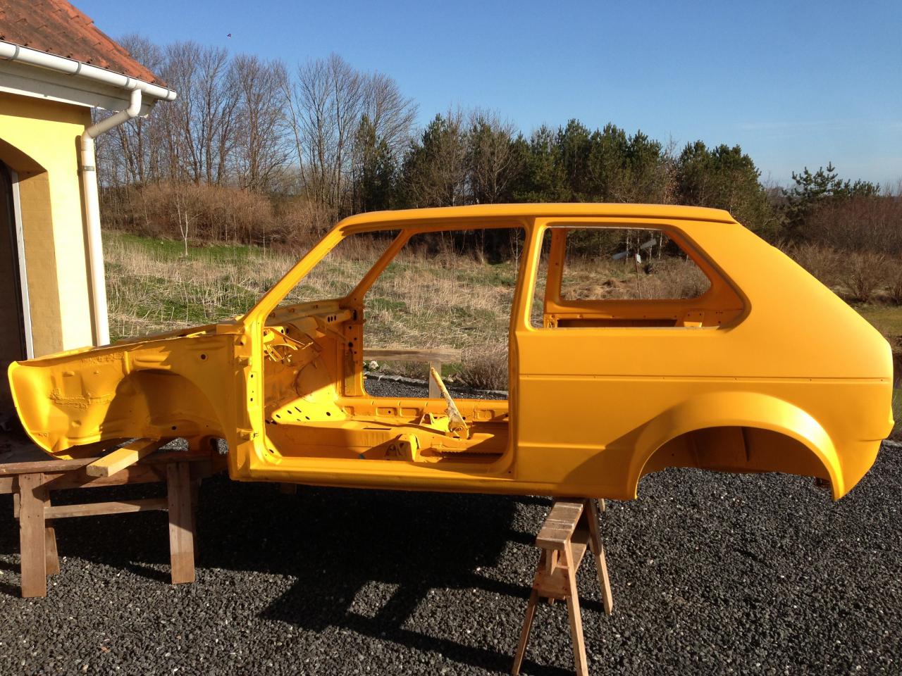

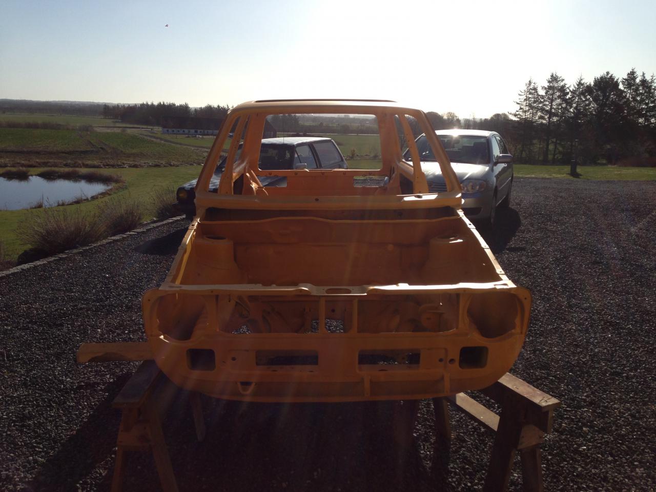

Efter langtid søgen på nettet og kiggen på billeder, har jeg besluttet at bilen ikke skal være army grøn alligevel. Syntes farven er set for mange gange så har fundet en ny farve jeg vil kaste mig ud i 8-)
Mat gul er farven jeg går efter at ramme :)

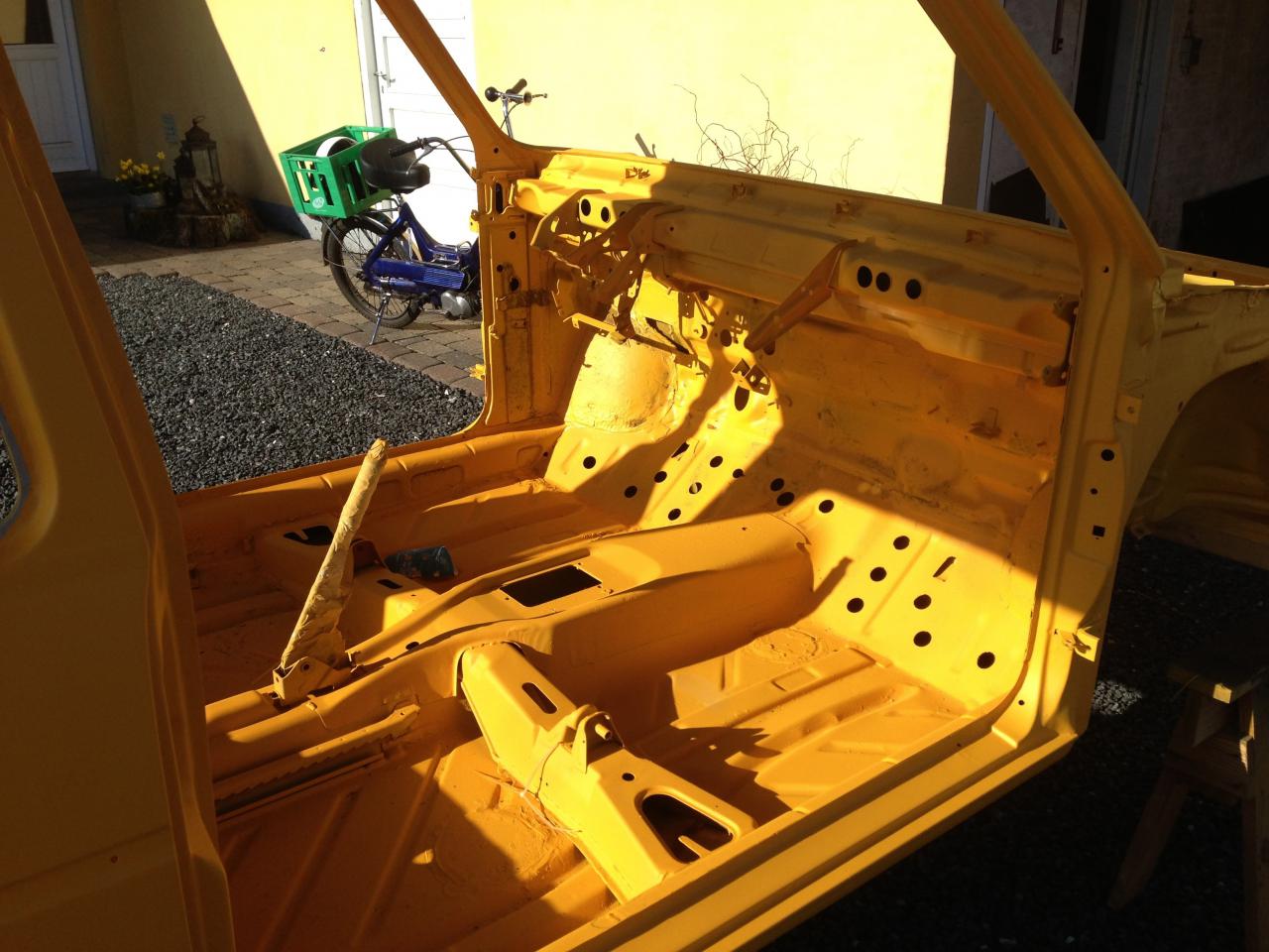

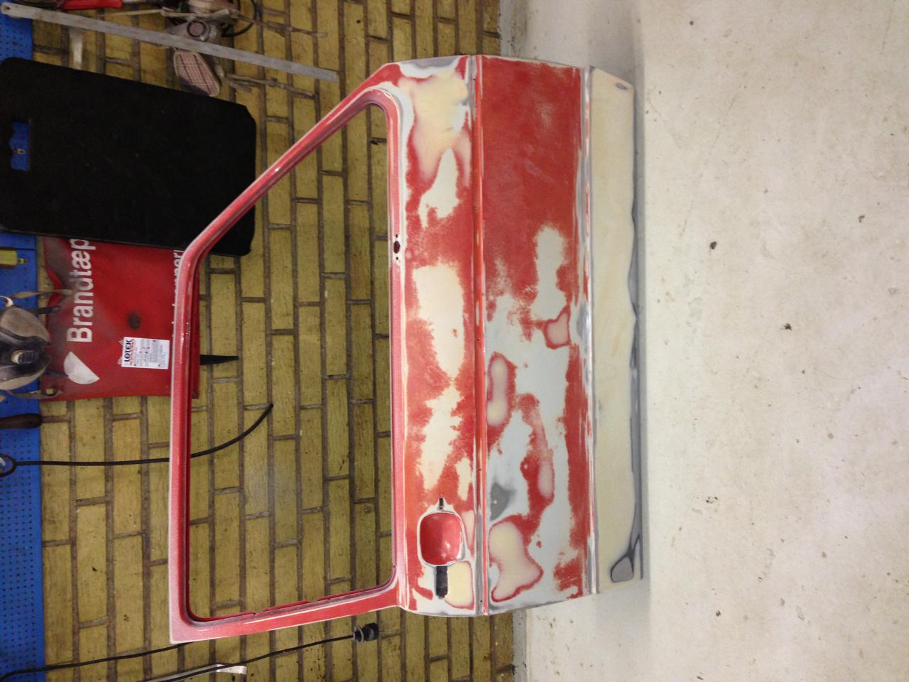

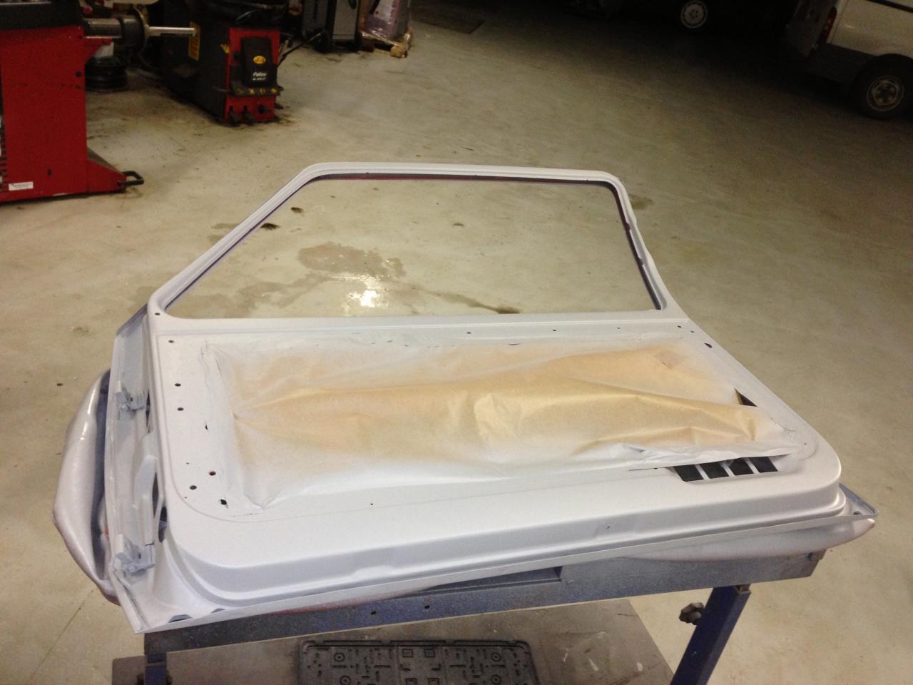

Så er der sket lidt igen her i weekenden, og det begynder at nærme sig tiden hvor den skal males :)
Højre dør udvendig klar til grunder, efter skift af dør bund.
Højre dør klargjort indvendig til grunder.
Højre dør grundet indvendig.
Skærme grundet.

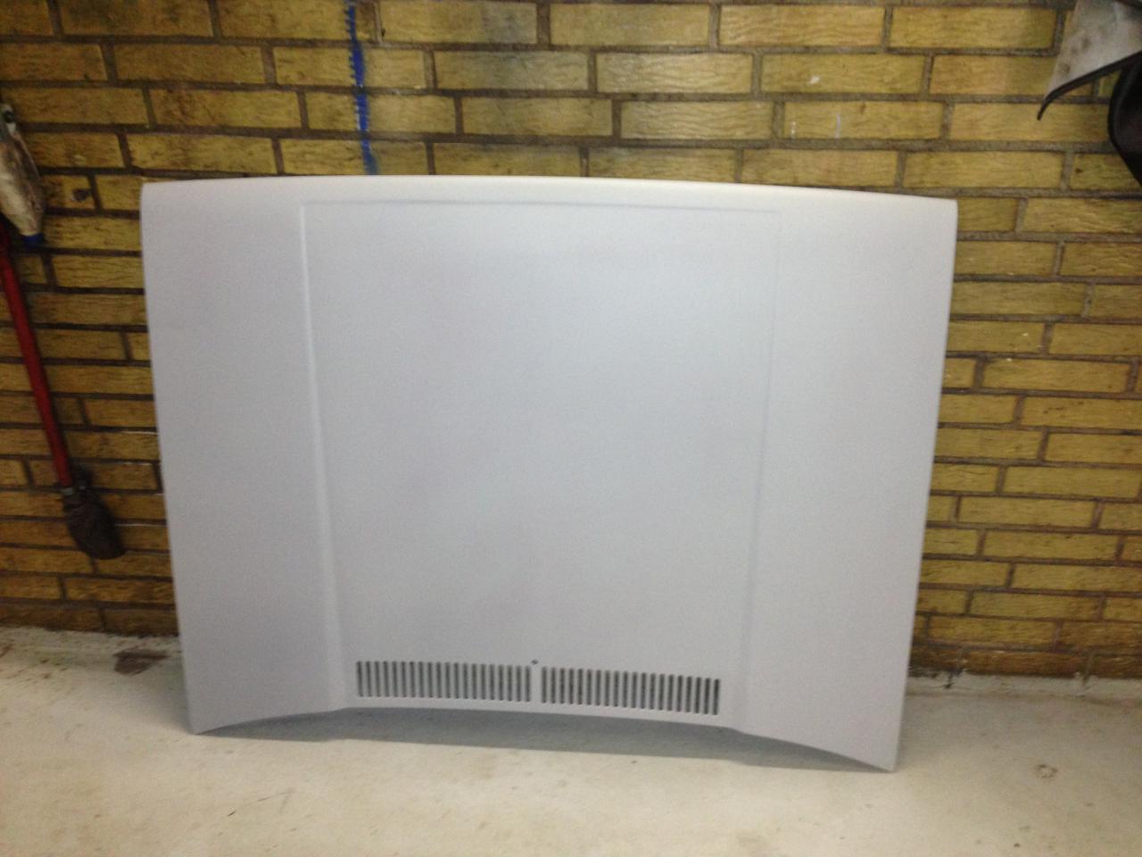

Hjelmen er grundet.

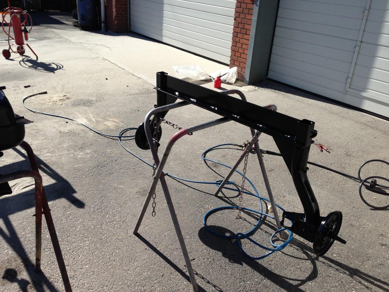

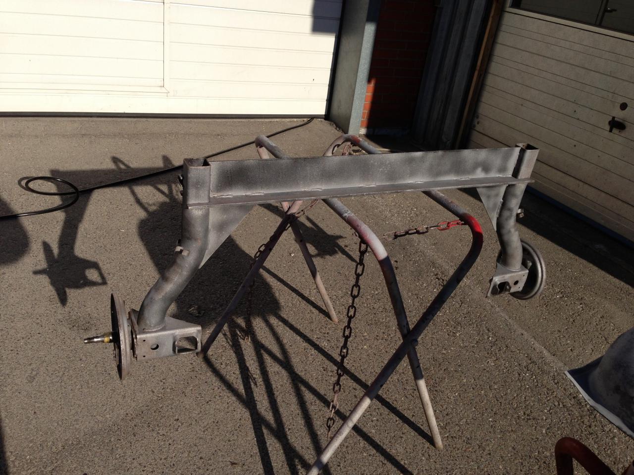

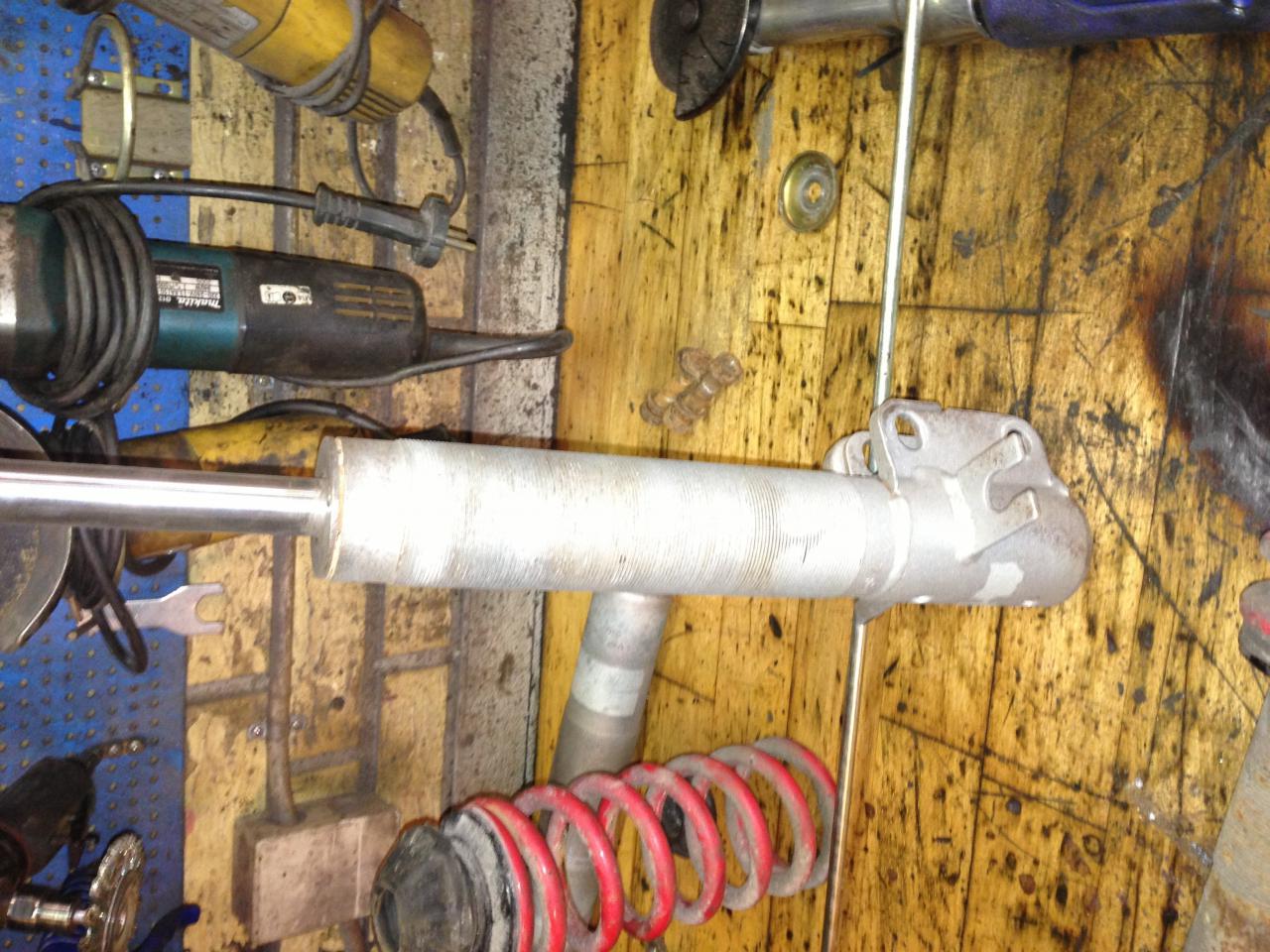

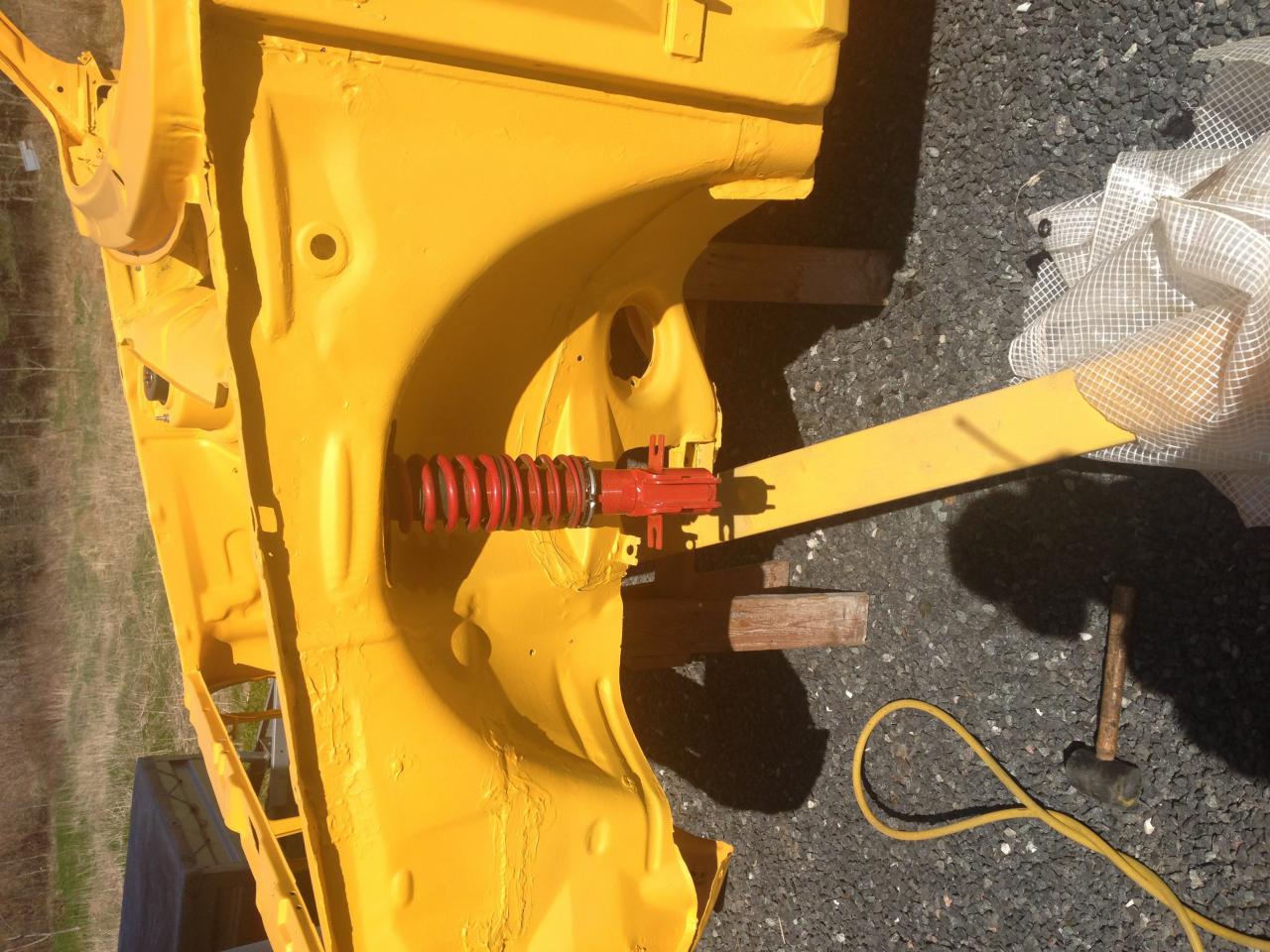

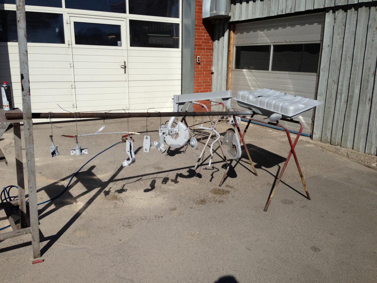

Men er så småt begyndt at sandblæse alle dele i undervognen, min gevind undervogn var hårdt medtaget efter vinterkørsel :)
Lige et til

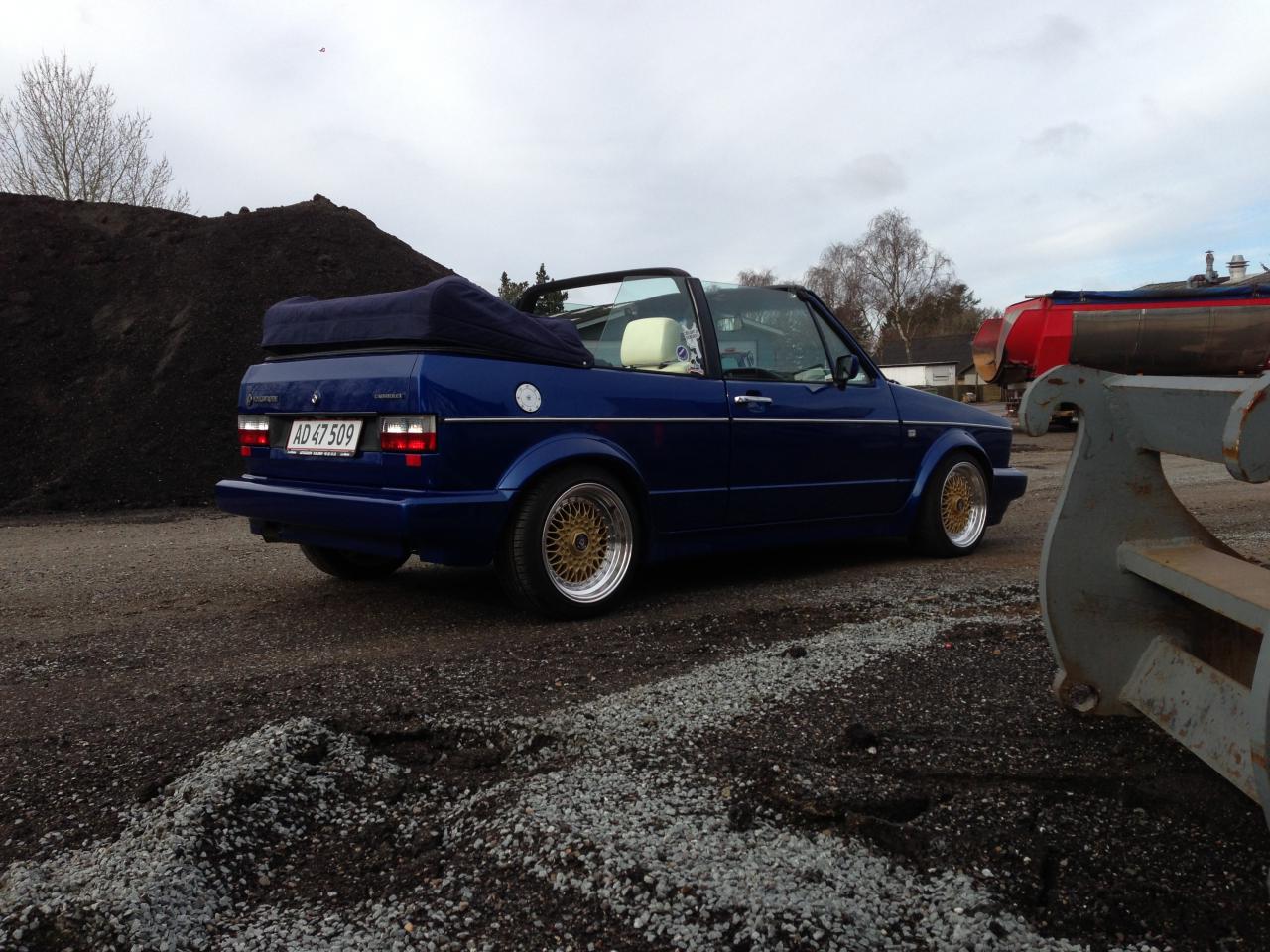

I skal da ikke snydes for et par billeder af sommerbilen ;)

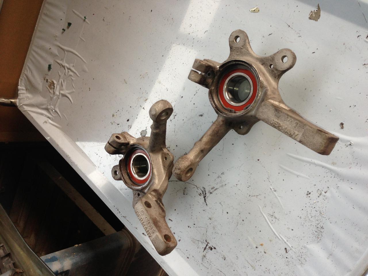

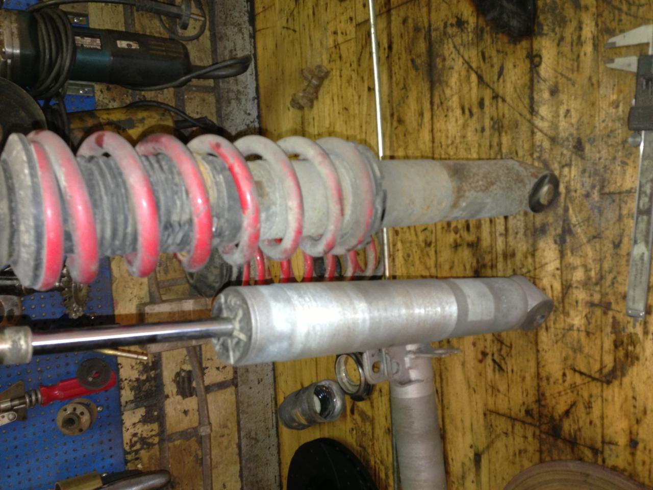

Bagerst støddæmper. Her kan man se forskellen tydeligt
Forrest fjederben sandblæst, ikke særlig pæne efter vinterkørsel og for lidt beskyttelse

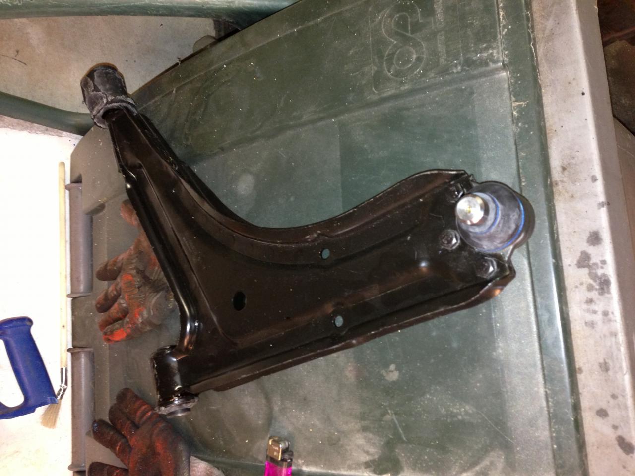

Skete lidt mere her i påsken ;)
Bagbro sandblæst
Grundet

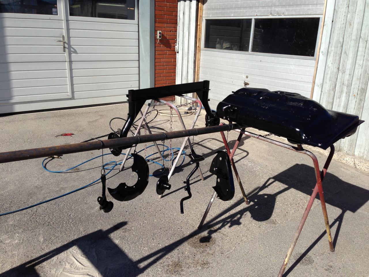

Bagbro malet sort
Diverse dele malet sorte

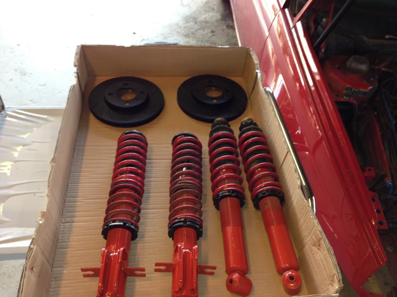

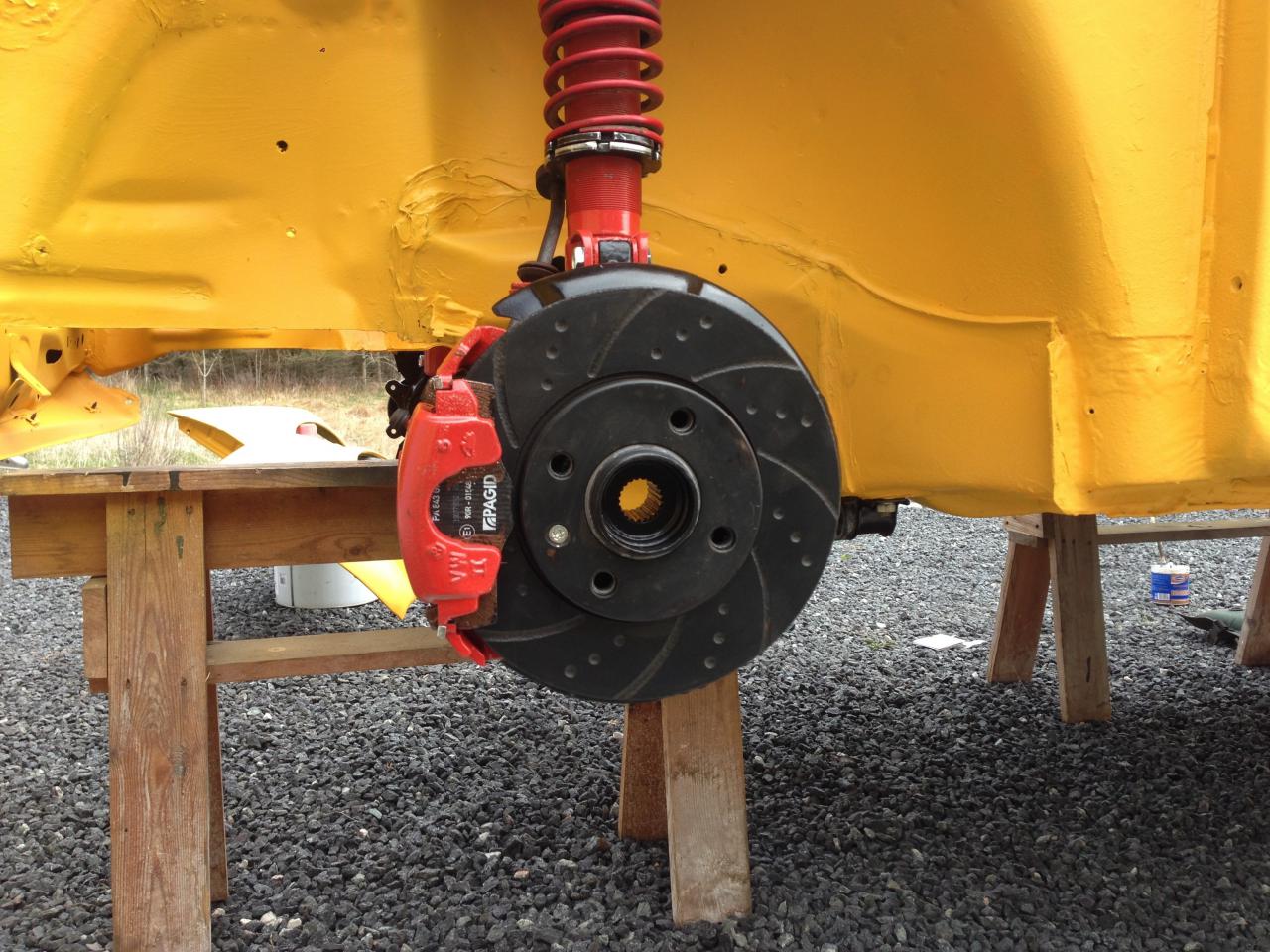

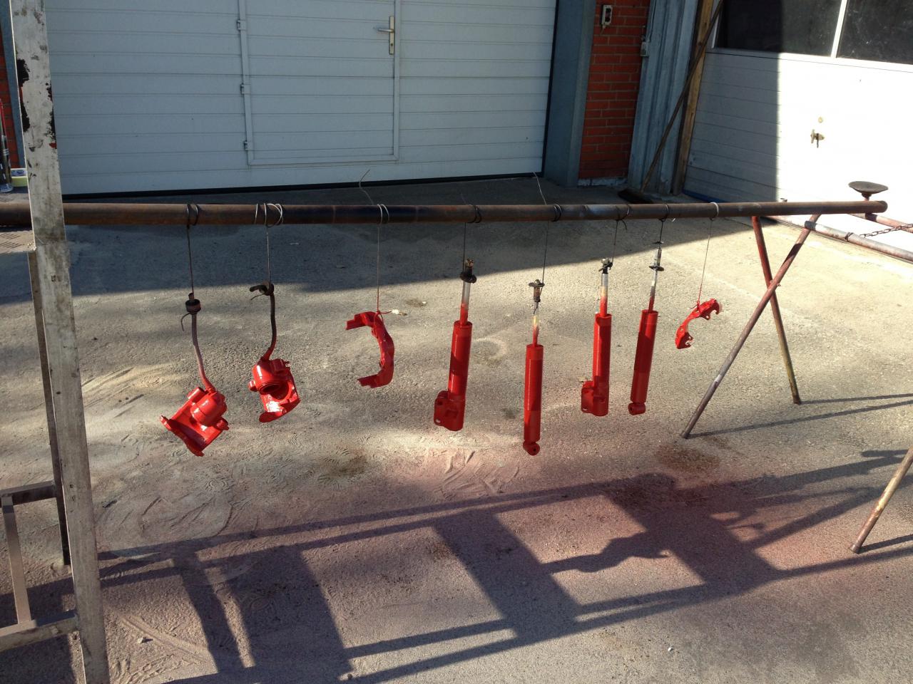

Kaliber, bremseåg og støddæmpere sandblæst, grundet og malet rød
Så kan den lidt igen undervognen

Fedt projekt.. Øhhh, undskyld min uvidenhed, kan man godt male gevindet på en undervogn? Vil det ikke skalle af, hvis man skal justerer højden?

Jo, regner heller ikke med det maling på selve gevindet holder for evigt, men nu er der gjort noget i stedet for det var rustent ;)

Som lovet kommer der lige et par billeder mere af sommerbilen :D

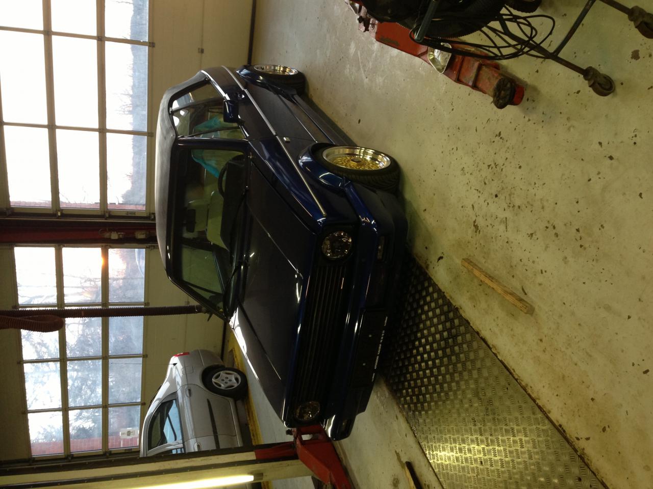

Så skete der lidt igen, havde noget ferie der skulle bruges inden 1 maj, så nu skulle Golfen sprøjtes.
Blev egentlig godt tilfreds med resultatet, og farven ramte jeg også meget godt :)
Set fra siden
Skråt bagfra
Set forfra
Lakeret indvendig bagved
Lakeret indvendig foran
Skærme lakeret

Så er jeg begyndt at samle lidt på bilen stille og roligt :)
Støddæmpere monteret med nye tårnlejer.
Spindler sandblæst og nye lejer monteret, derefter er de malet.
Sorte spindler og ankerplader
Gti bremser malet røde og monteret med sport skiver
Nye bærearme, bærekugler og bøsninger bliver monteret.
