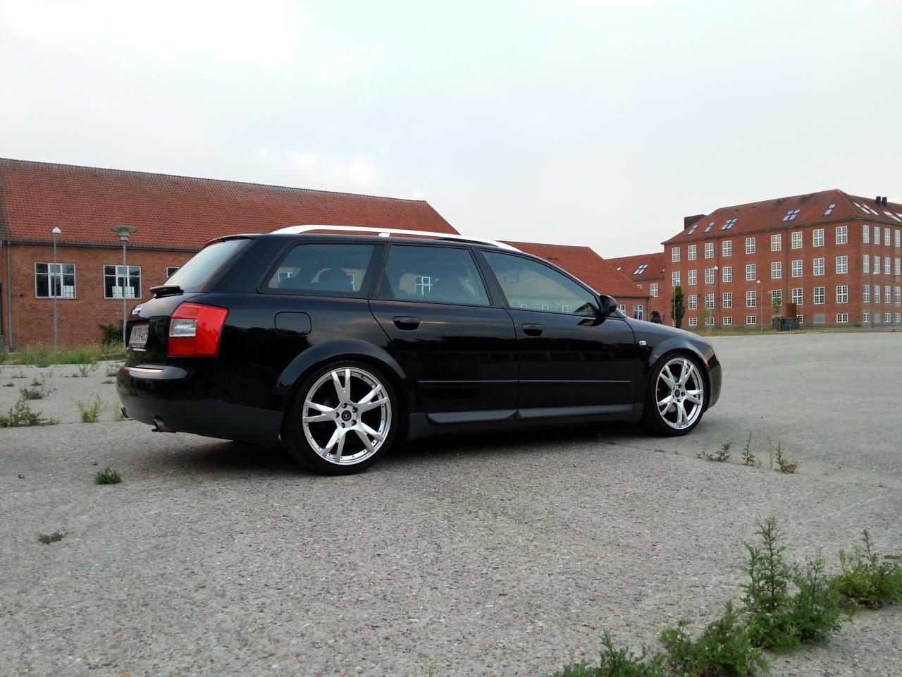

Re: 2002 Audi A4 B6 Avant Sommerklar
De fælge passer rigtig godt til bilen!

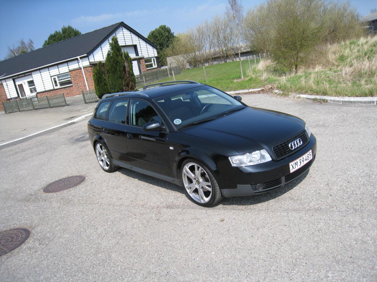

Ser lækkert ud Mik:El!! Maling på de nederste lister
Fin vogn.. Kunne dog pynte gevaldigt hvis du fik indfarvet de nederste plast-dele..
Helt enigchace skrev:Fin vogn.. Kunne dog pynte gevaldigt hvis du fik indfarvet de nederste plast-dele..
Er også rigtig glad for fælgene, gad ikke have nogle der var svære at gøre rene, og ville heller ikke have RS6 som jeg havde kig på..
Hehe Chris, jeg havde desværre lidt grovere tømmermænd end jeg havde regnet med, så du må se den en anden dag..
Ved ikke lige om jeg vil have farvet det nederste endnu, hvis det bliver, så skal det være i noget matsort, syntes ikke det er så pænt i blank

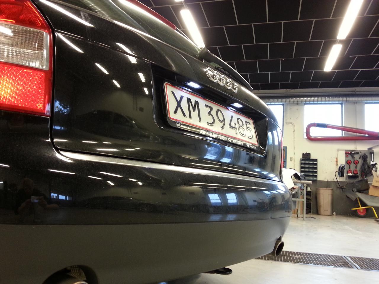

Re: 2002 Audi A4 B6 Avant: Gevindundervogn kommet hjem..
Fik lige givet bilen en polering på Grundlovsdag..
3 punkter:
Medium slibe polish, Anti-hologram polish og en gang lakforsegling.. Og så kom der undervogn hjem i dag fra Tyskland

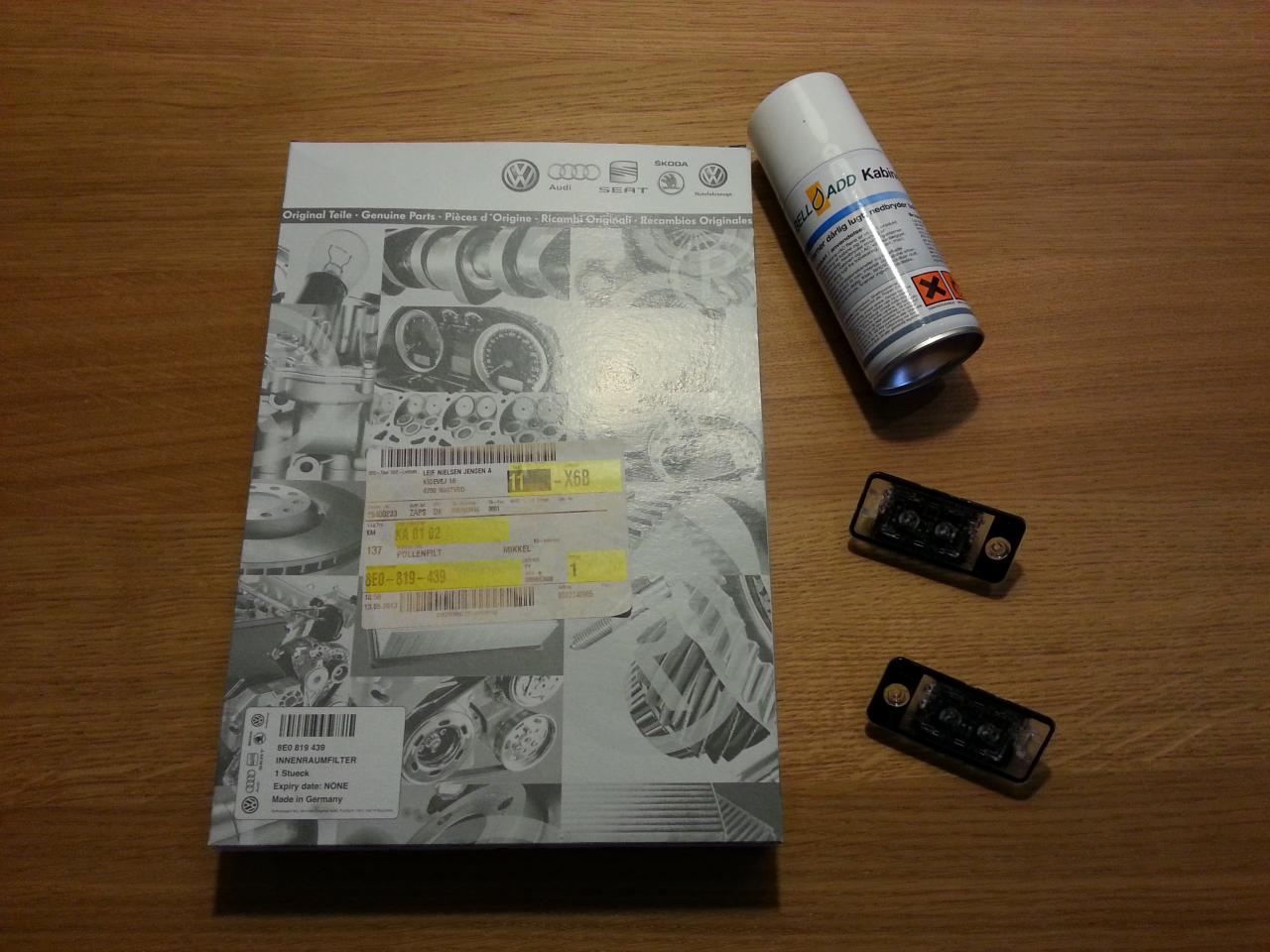

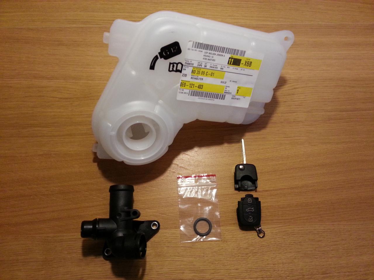

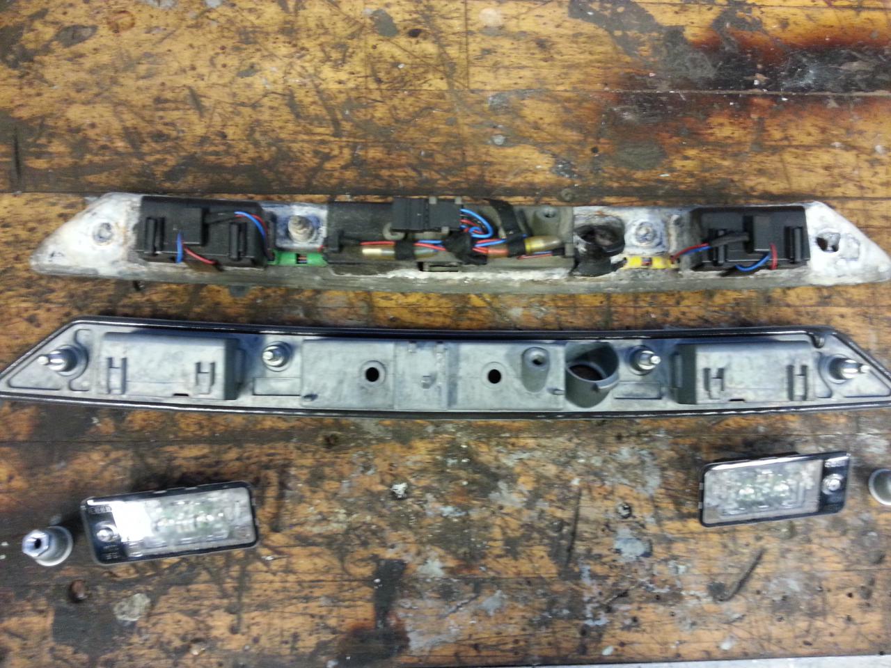

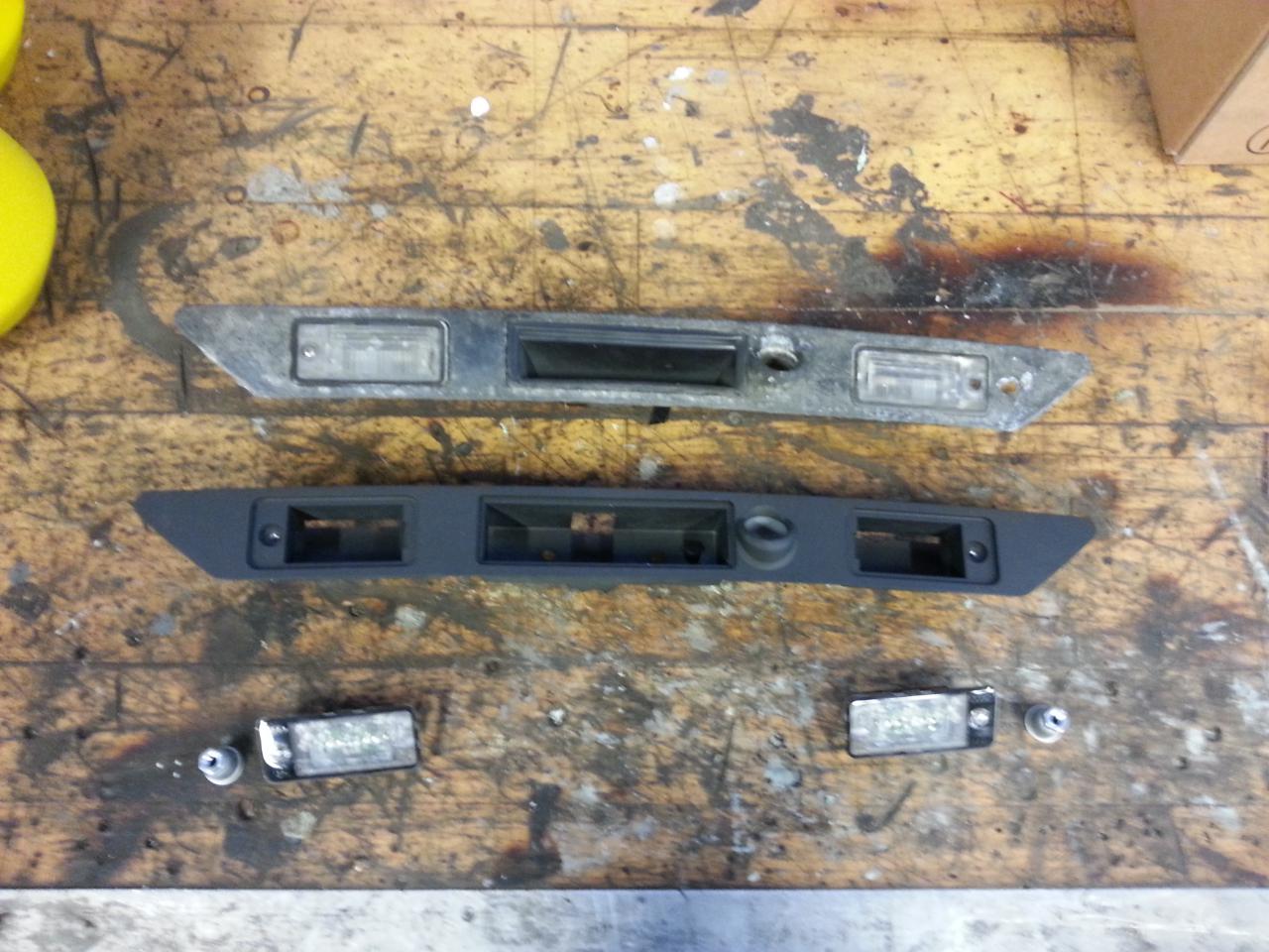

Har fået købt lidt småting på det seneste:
Pollenfilter
Kabine/AC Rens

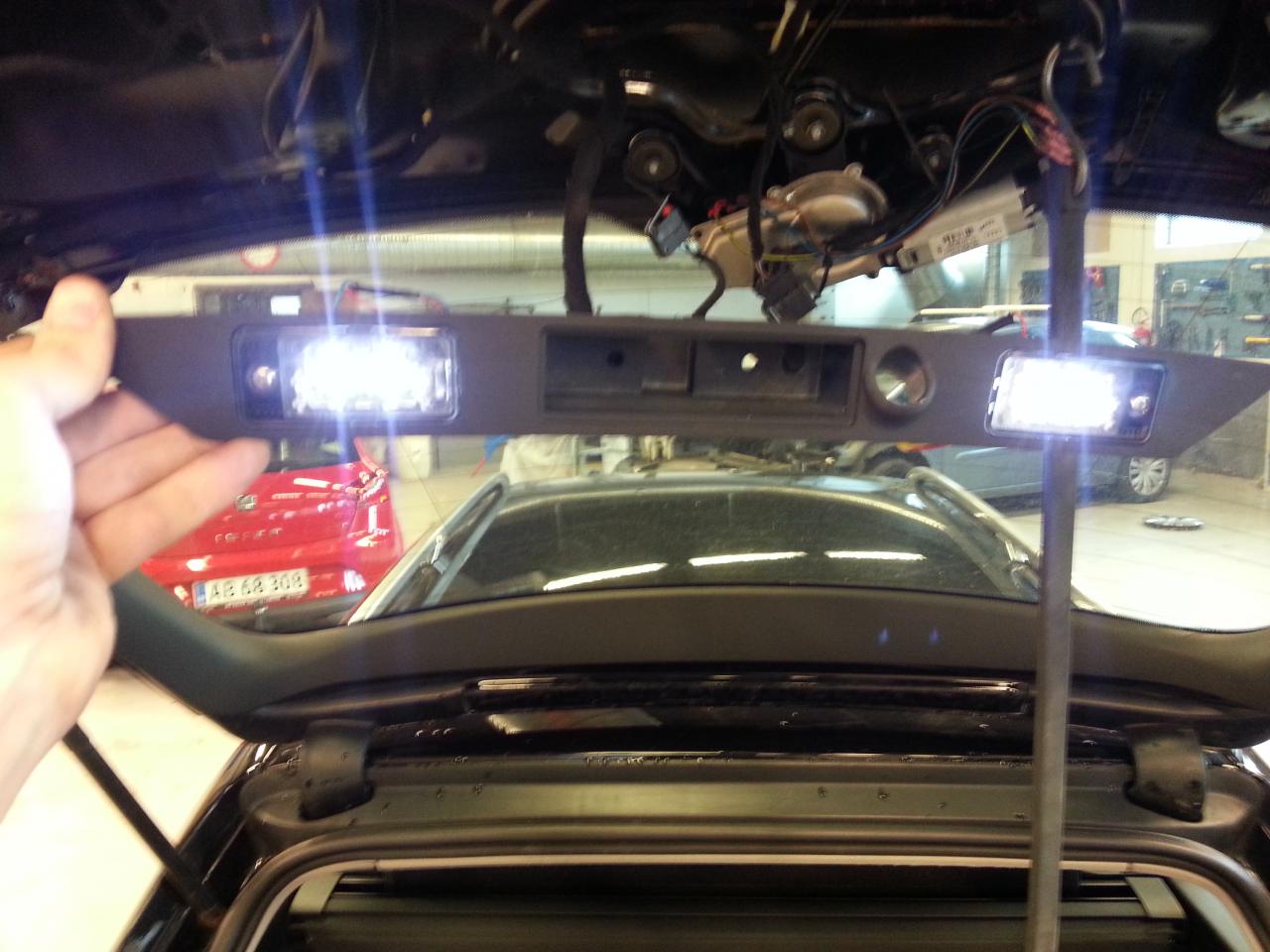

LED nr. pladelygter (har haft længe, men en af de gamle skruer er groet fast, så har ikke fået taget mig sammen endnu)
Kølervæskebeholder (den gamle er grim)
Studs for kølervæske (den taber lidt kølervæske fra den gamle)
Ny nøgle og fjernbetjening
Skulle gerne få den på i morgen, eller i løbet at næste uge..
Kan jeg ikke få flyttet min tråd ind under store projekter?
Pollenfilter
Kabine/AC Rens

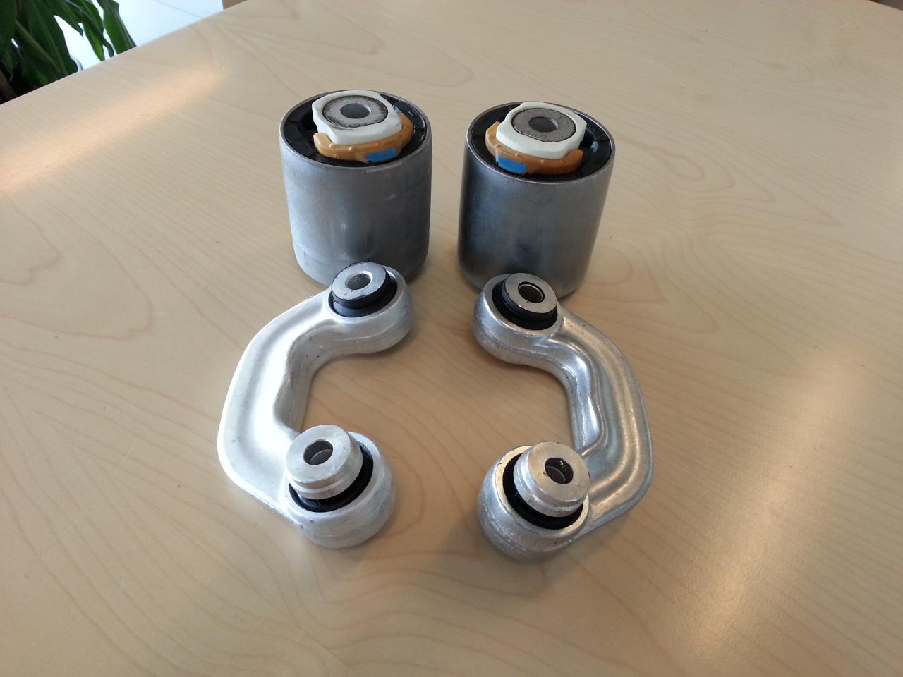

Har fået monteret undervognen, desværre ser det ud til at den lider af VW/Audi syndromet med defekt bærearm et sted i fronten. Medmindre mig og en lærling har samlet det helt forkert i tårnet. Så skal have skilt det ad i næste weekend og se om det er derfor den banker :/
Vi skiftede stabilisatorarmene foran og de to bagerste bøsninger i den nederste bærearm bagerst foran igår.. Da de så ud til at trænge til udskiftning, desværre hjalp det ikke videre noget
Skal lige have løst dette problem, inden jeg sænker bilen til derned hvor jeg vil have det..

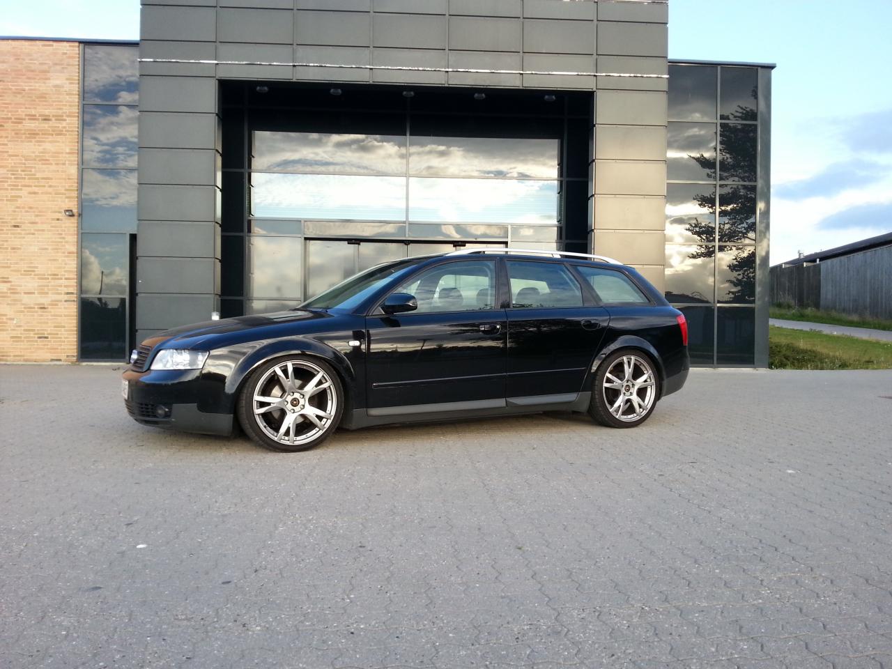

Fik taget lidt billeder af den efter vi fik samlet den ordentlig. Bag er den skruet helt ned.. Den er blevet hævet 2 cm foran efterfølgende, da det så ret dumt ud den ikke ville længere ned bag.. Så nu måler den 63 cm fra skærmkanten foran og 64 cm bag..
Ville godt ha den længere ned og så fjerne justeringen bag, men så bliver den sq ik til at komme rundt i byen med, samt den vil stå på gummistoppet foran.. Har også skiftet studsen og kølervæskebeholderen.. Ikke mærkeligt den smed lidt væske nogle gange, når den gamle var helt mør i kanten og gummiringen var helt deform..

Syntes den står meget godt nu.. 63 cm. fra forskærmen og 64 cm. fra bagskærmen..

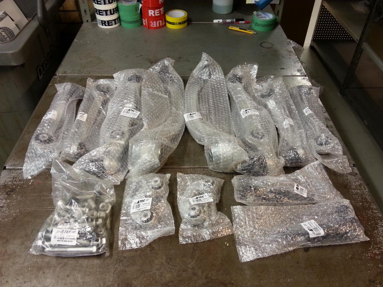

Så er det kommet bærearmskit, så jeg kan få gjort noget ved klonkeriet i fronten. Skulle gerne blive skiftet i denne uge..

Jo det skal jeg nok, vi kigger på den i morgen efter fyraften, så starter vi med at skifte de øverste bærearme, og tager den derfra..
Har bare købt billigt på Ebay fra Tyskland, kostede lidt over 1200,- inkl. fragt. Søgte bare på wishbone set eller kit Audi B6 på http://www.ebay.co.uk

Fik endelig sat mine LED nr.pladelygter i her i weekenden.. Havde ikke fået det gjort, da min holder for lygterne og håndtaget var groet fast
Og nu var pæren i den højre død. 1 møtrik kunne godt komme af, 2 knækkede og den sidste måtte jeg bore ud udefra.. Skruen til lygten var også helt bollet
Møtrikker og skruer til lygterne er blevet badet ind i kobberfedt..

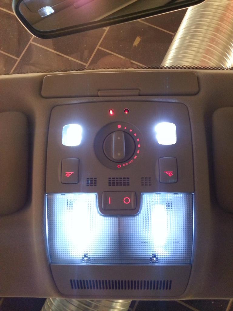

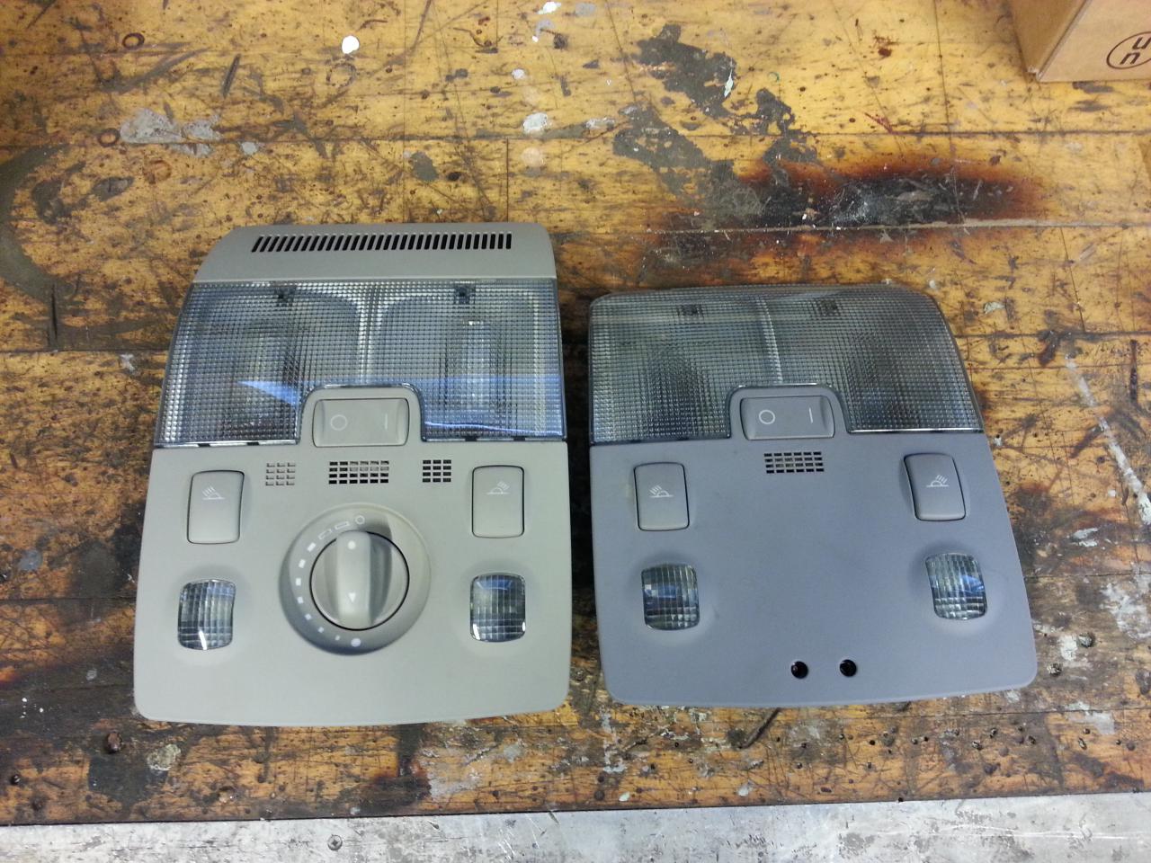

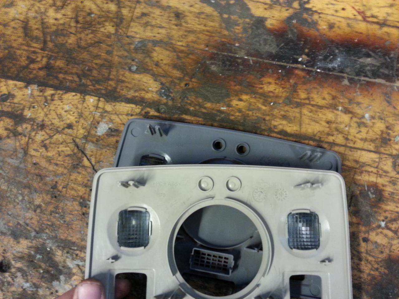

Savnede lidt det røde kabine lys der var i min B5Q, som jeg havde liggende, så jeg har fået lavet "W8 loftlys" på en måde
Det passede lige over i min B6, stikkene passede lige på, dog var der ikke hul til dem i plastikket, så det fik jeg lige fixet
Dioderne har ikke samme vinkel, så på billedet ser det lidt skævt ud

Jeg kørte rundt med min gamle A4 sådan her uden problemer. Og det var med almindelig gewind.
Så den kan godt blive noget lavere
