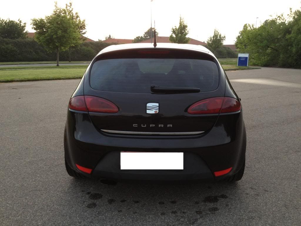

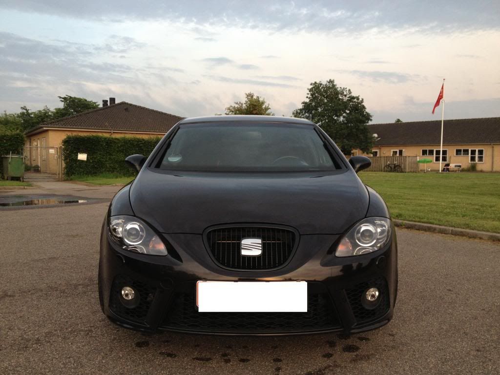

Billeder fra da jeg hentede bilen:

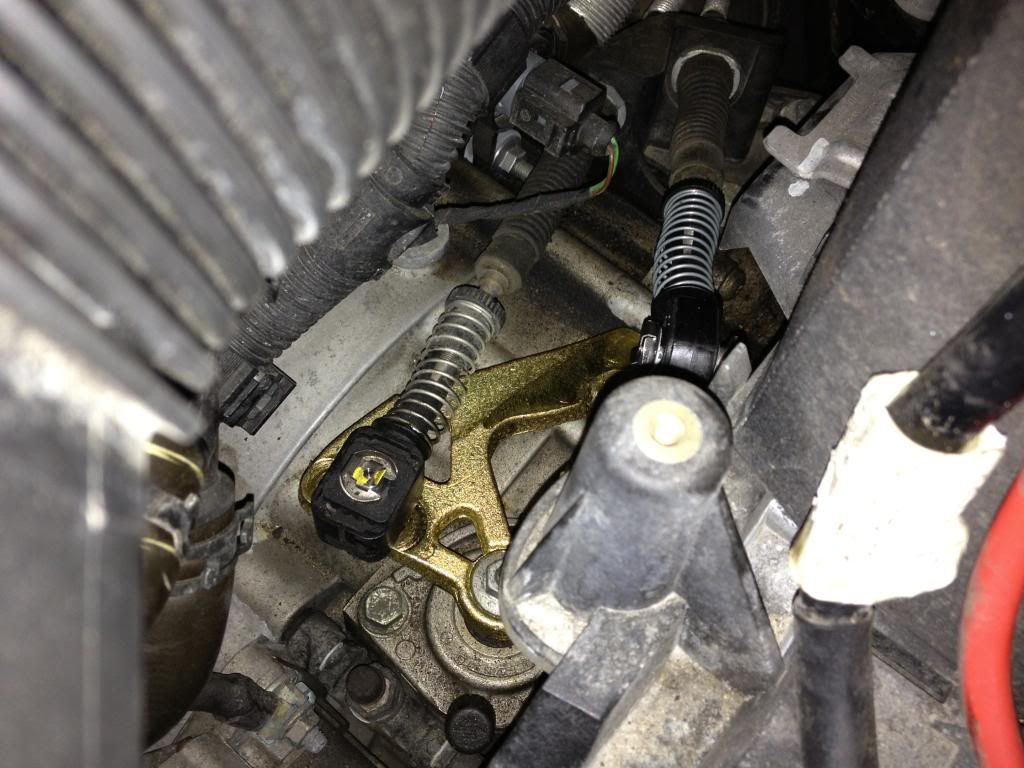

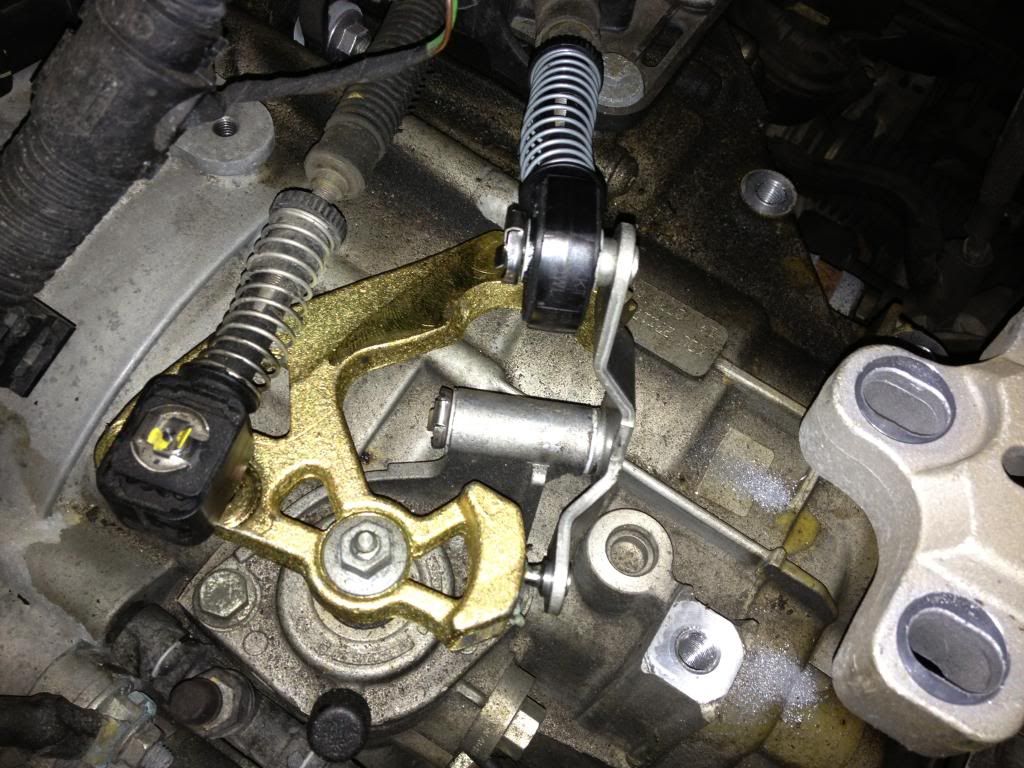

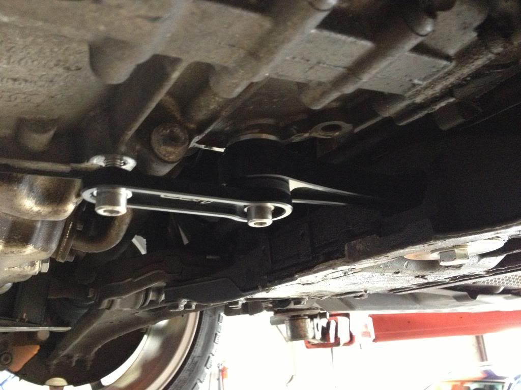

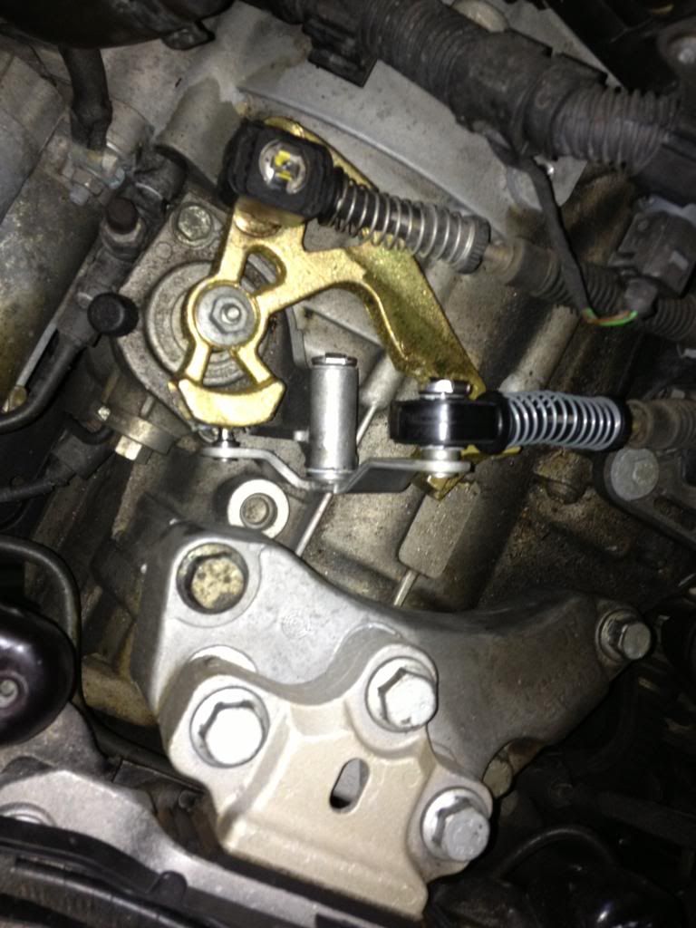

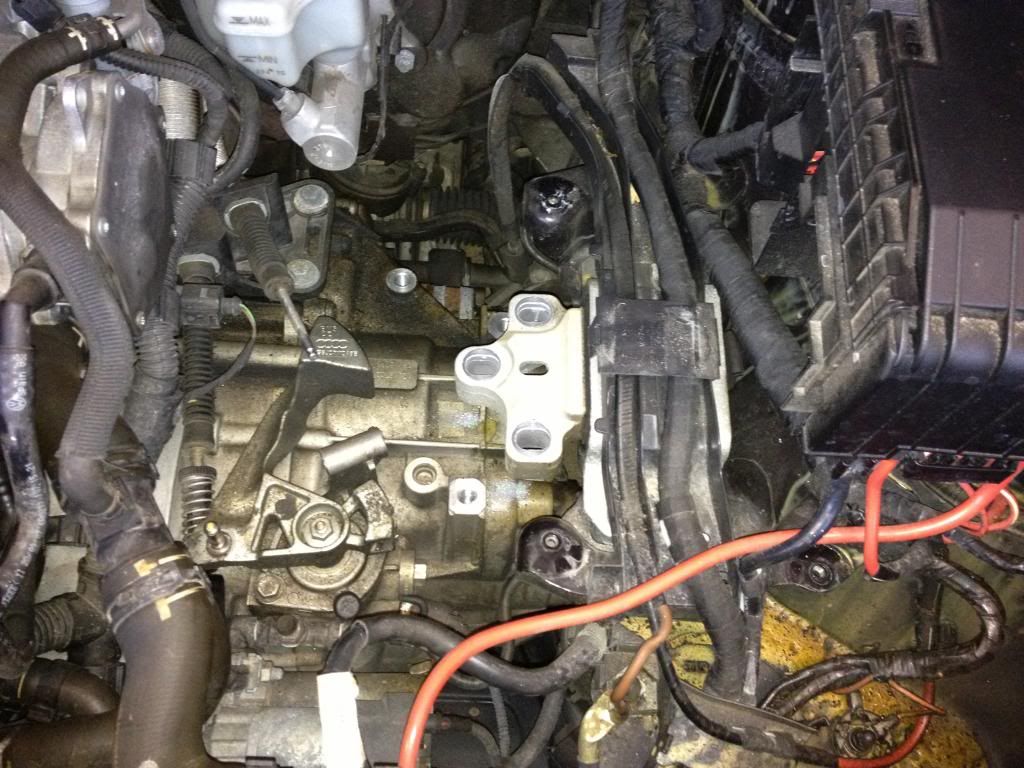

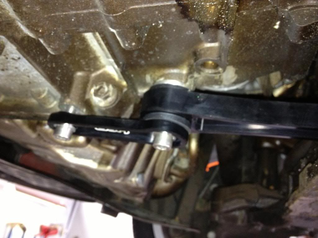

Lidt billeder af montering af BSH og VWR dele:
VWR short shift har virkelig gjort en forskel. Sikke et gearskifte nu. Væk er det lidt usikre gearskifte til tider. Det er justeret cirka 75% så der er stadig lidt at give af længden af gearskiftene.
BSH Pendulum mount tjaa har haft det på mange af mine biler før og det virker altså bare. Et klart must på en TFSI.

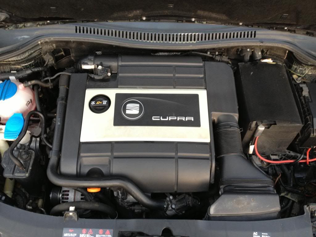

Billede efter motorvask. Alt det undervognsbehandling der sidder i motorrummet har jeg valgt ikke at gøre noget ved så bær over med det på billedet.
Før eller rettere sagt efter let rengøring lige da jeg fik bilen:
Efter en grundigere motorvask/rens:
