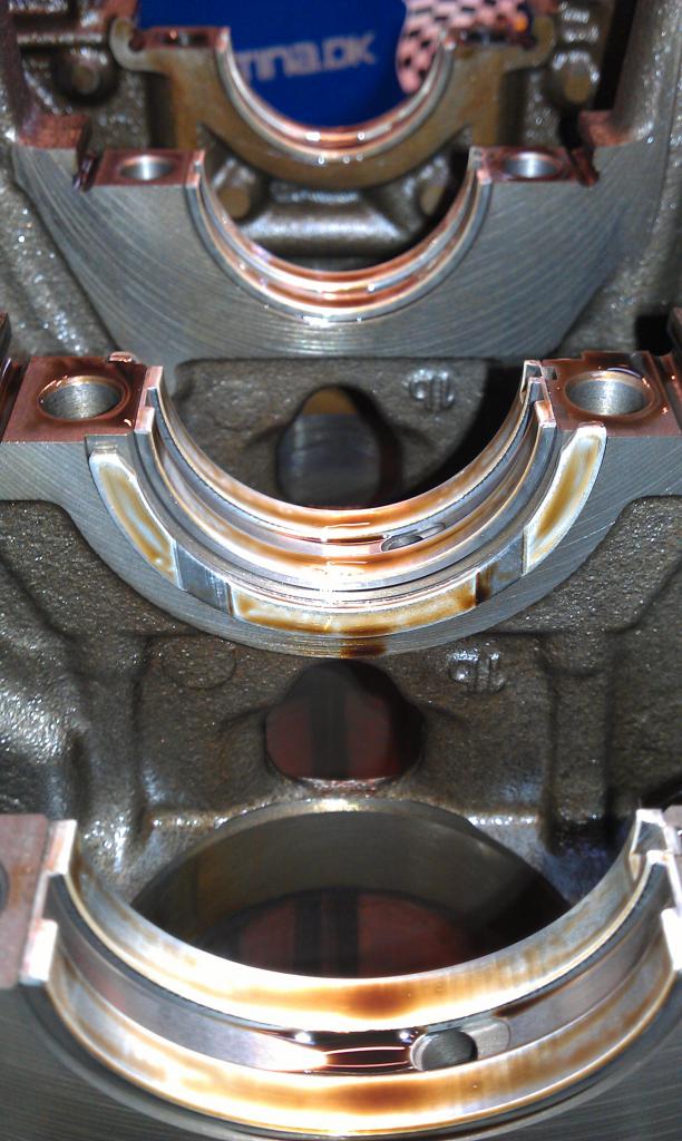

Fantastisk at få noget lyd ud af den satans kedelige standard potte. Men på første prøvetur med kæppen i bund fedtede koblingen :x
Byt til nyt - og et SPEC stage 3 Zindermetal 6 puck koblingskit røg i. Bilen fik tæv til en masse trackday og efter noget tid åd navet sig selv i stykker. Derefter stage 4 og efter noget tid.... samme historie :evil:
Mange forskellige har bud på hvad dette problem skyldes og aner ikke hvad jeg skal forholde mig til. Så har valgt at tro på kvalitet og pris hænger sammen, så den næste kobling skulle have hele armen :lol: Gider ikke mere pis!

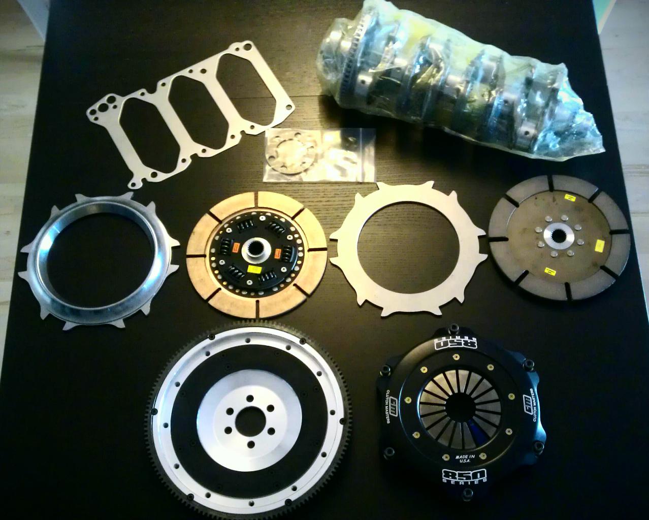

Løsningen blev en Clutch Masters FX850. Er ved at kører den til i øjeblikket, men har en stærk forventning om at den holder :lol:
CM FX850

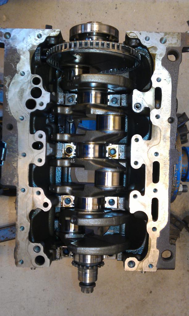

Indlæg af Peter Pedal » 24. jul 2013, 21:32
Når.... Der blev sendt en masse penge til USA og efter nogle ugers ventetid og en lille slåskamp med tolden, begynde der at komme lidt stumper ind af døren!!! Og jeg var selvfølgelig allerede igang med at flå maskinen ud af bilen fordi jeg ikke kunne vente :lol:

Indlæg af Peter Pedal » 24. jul 2013, 21:34
RIX skrev:det må være dyrt når der skal en krumtap med til kittet :)
Som sagt, har snydt lidt med billeder og tid! Krumtappen måtte udskiftes af en anden årsag, men det kommer vi til :P

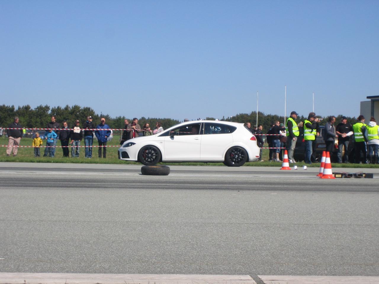

Lige et par skud med KW variant 2 undervogn til Racewars i Sindal

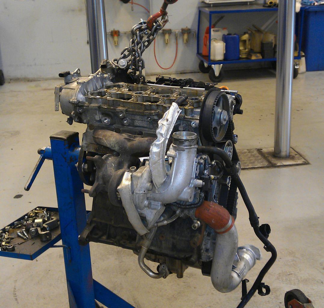

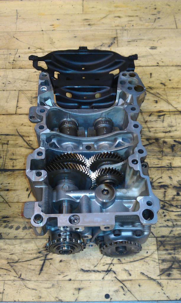

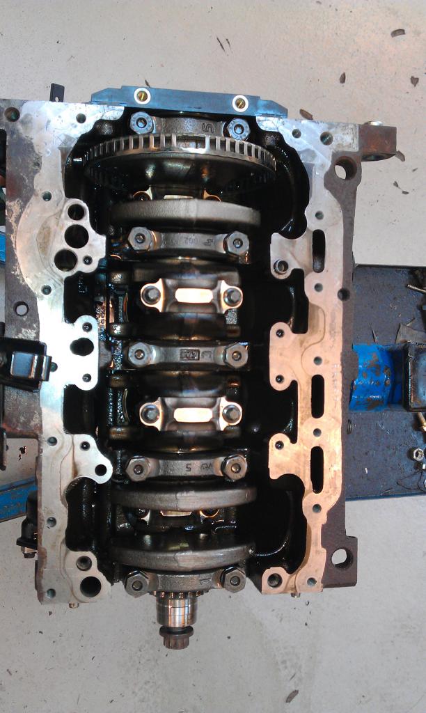

Indlæg af Peter Pedal » 24. jul 2013, 22:13

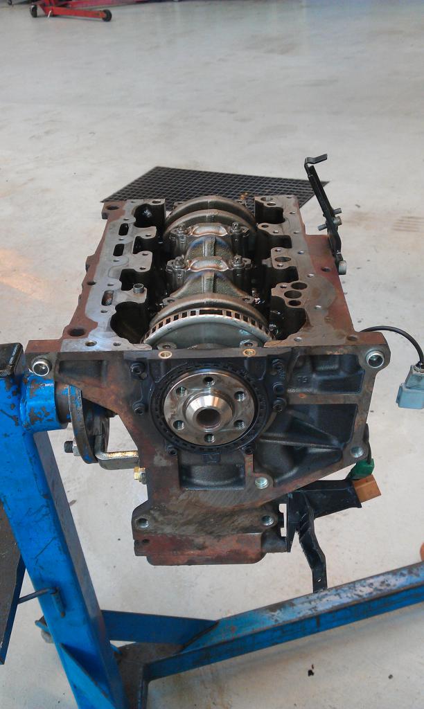

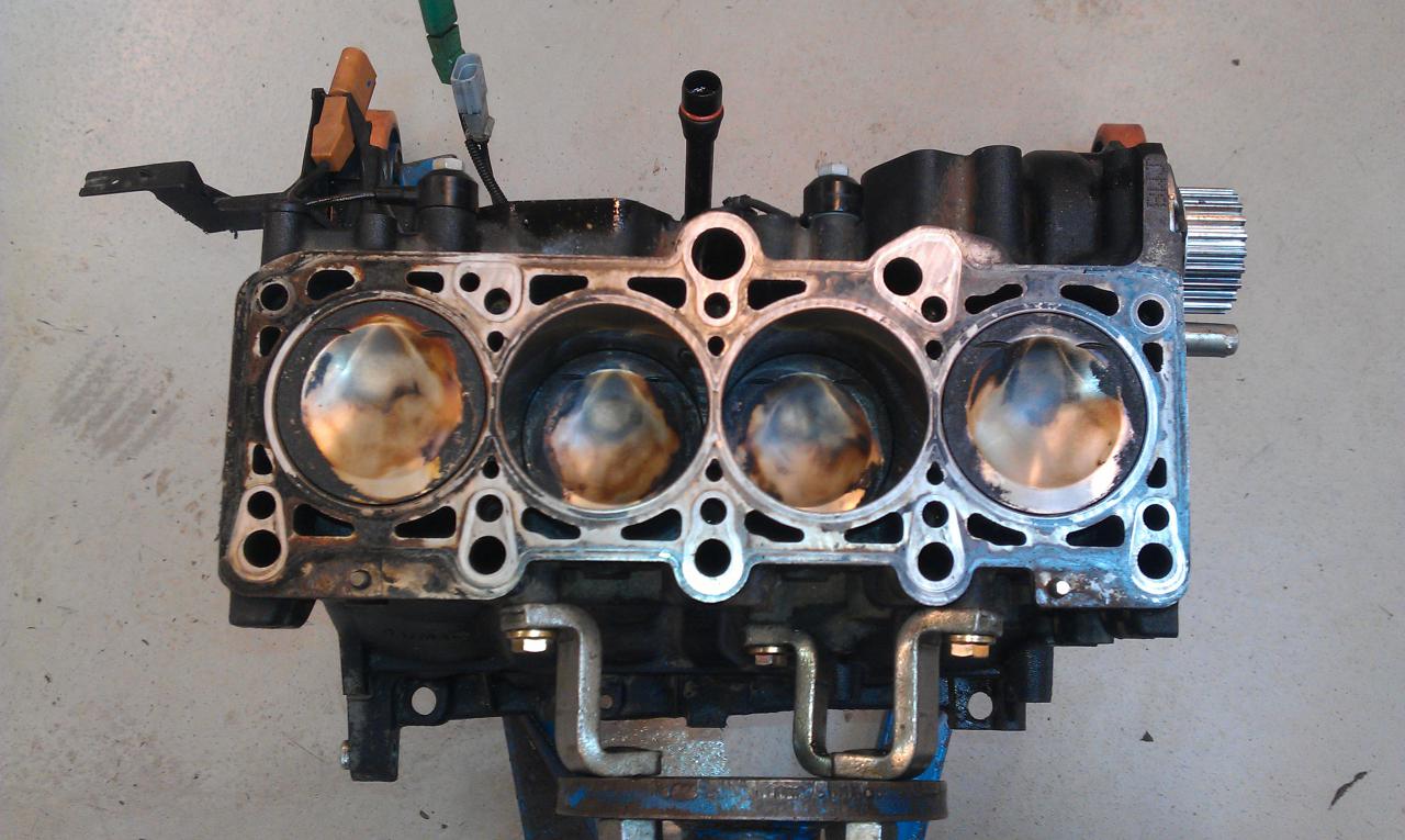

Så var klaveret ude også skulle det bare splittes ad!
Så er der bare den anden vej :-D

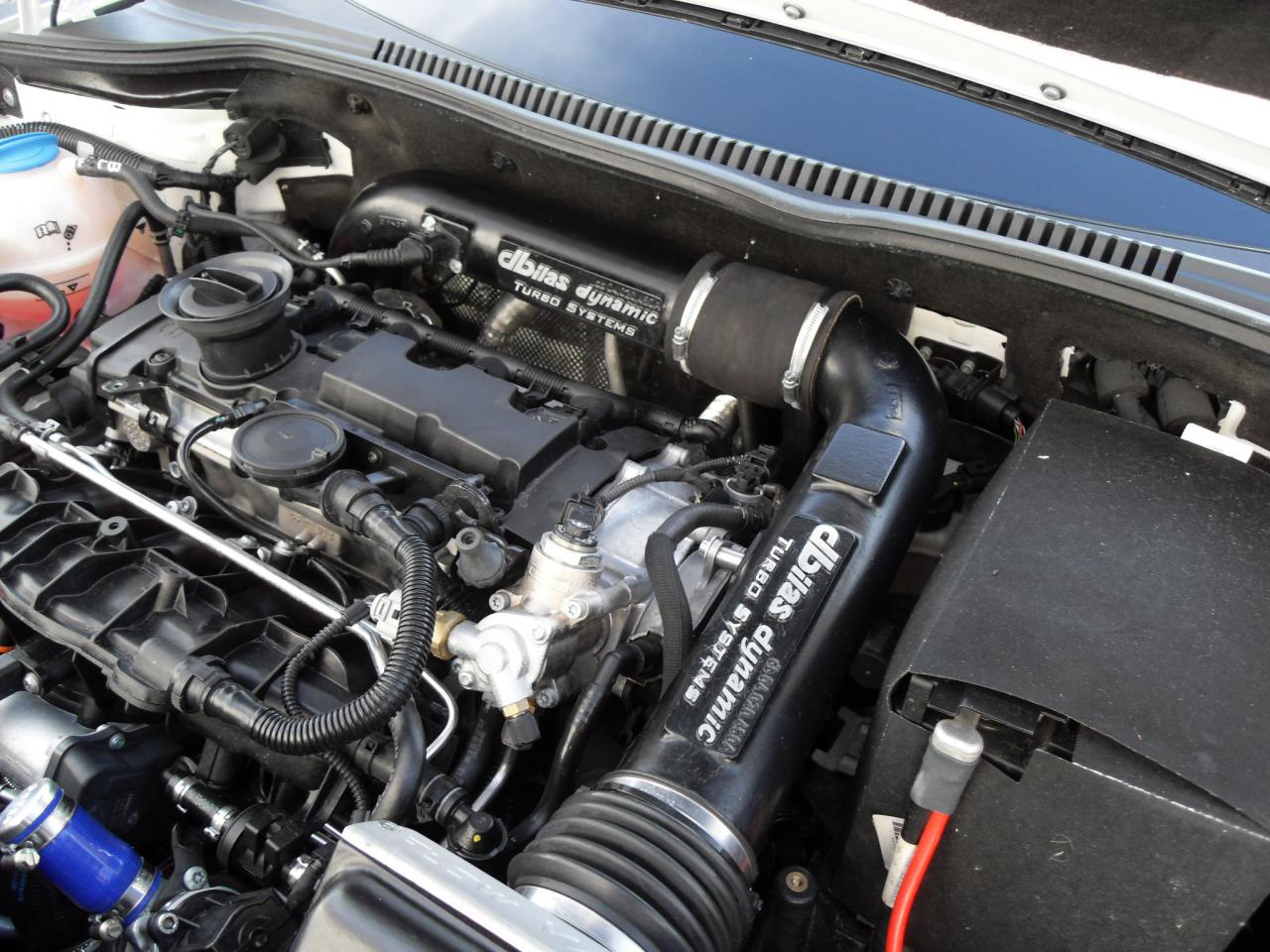

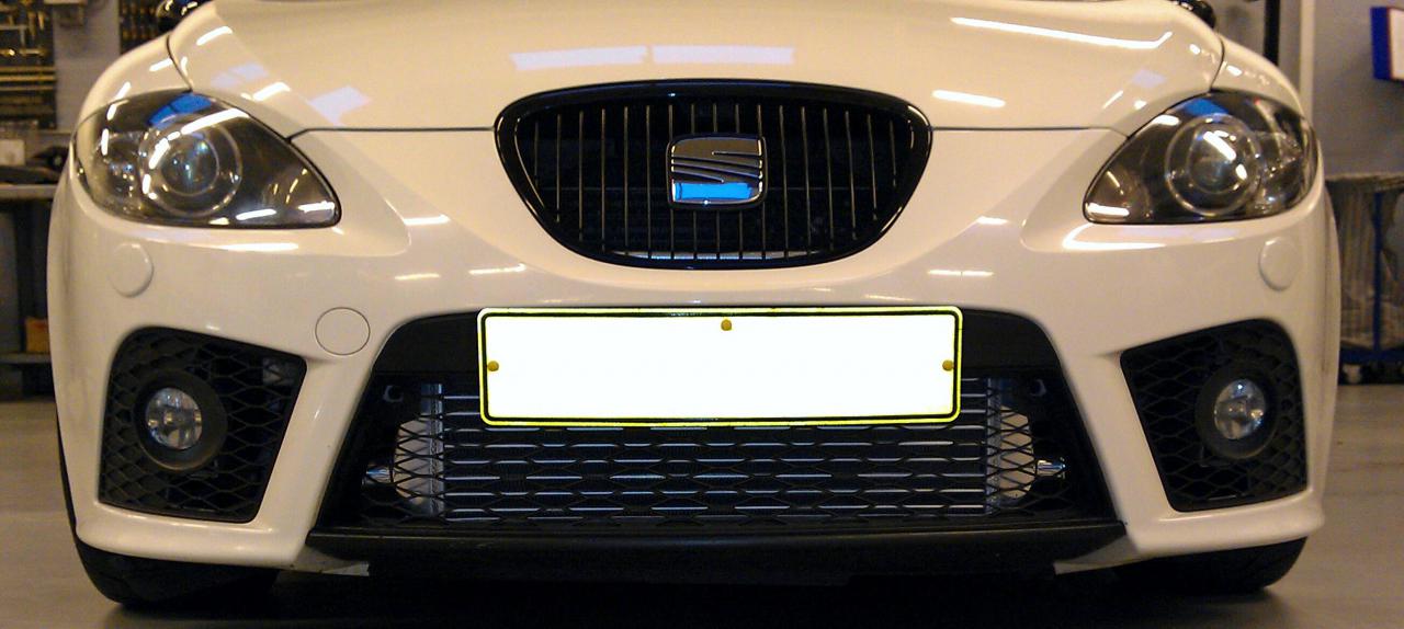

Lige et billede af den gamle indsugning. Fungerede sådan set fint nok. Lidt ekstra lyd og bilder mig selv ind at den blev lidt kvikkere men det sad sgu ikke synderligt godt fast. Gevindet i det langsgående rør blev hele tiden revet ud og ligeledes det til at holde filterkassen.
Prøvede også efter noget tid at fjerne kassen og montere et skumfilter og nu skal jeg da lige love for, man kunne hører møllen arbejde, fantastisk!

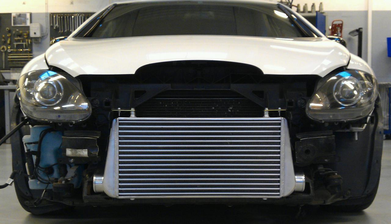

Indlæg af Peter Pedal » 25. jul 2013, 12:46

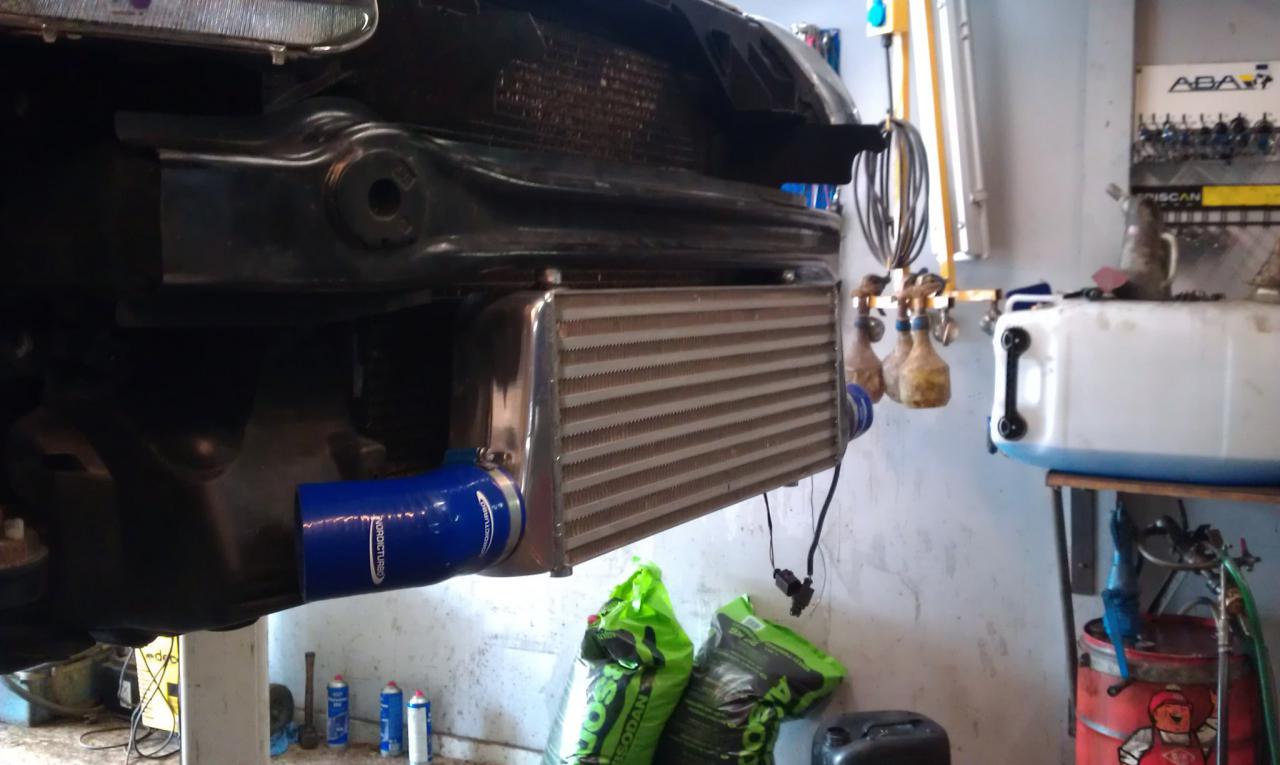

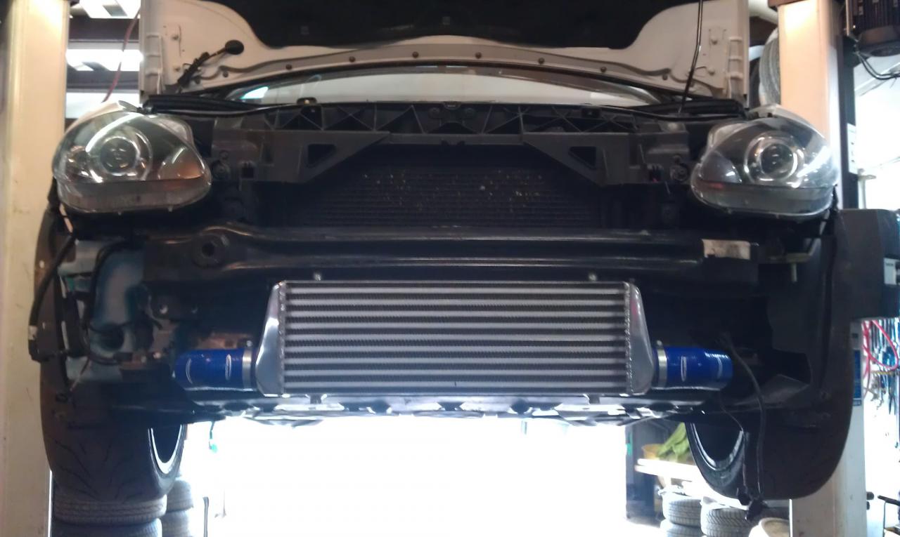

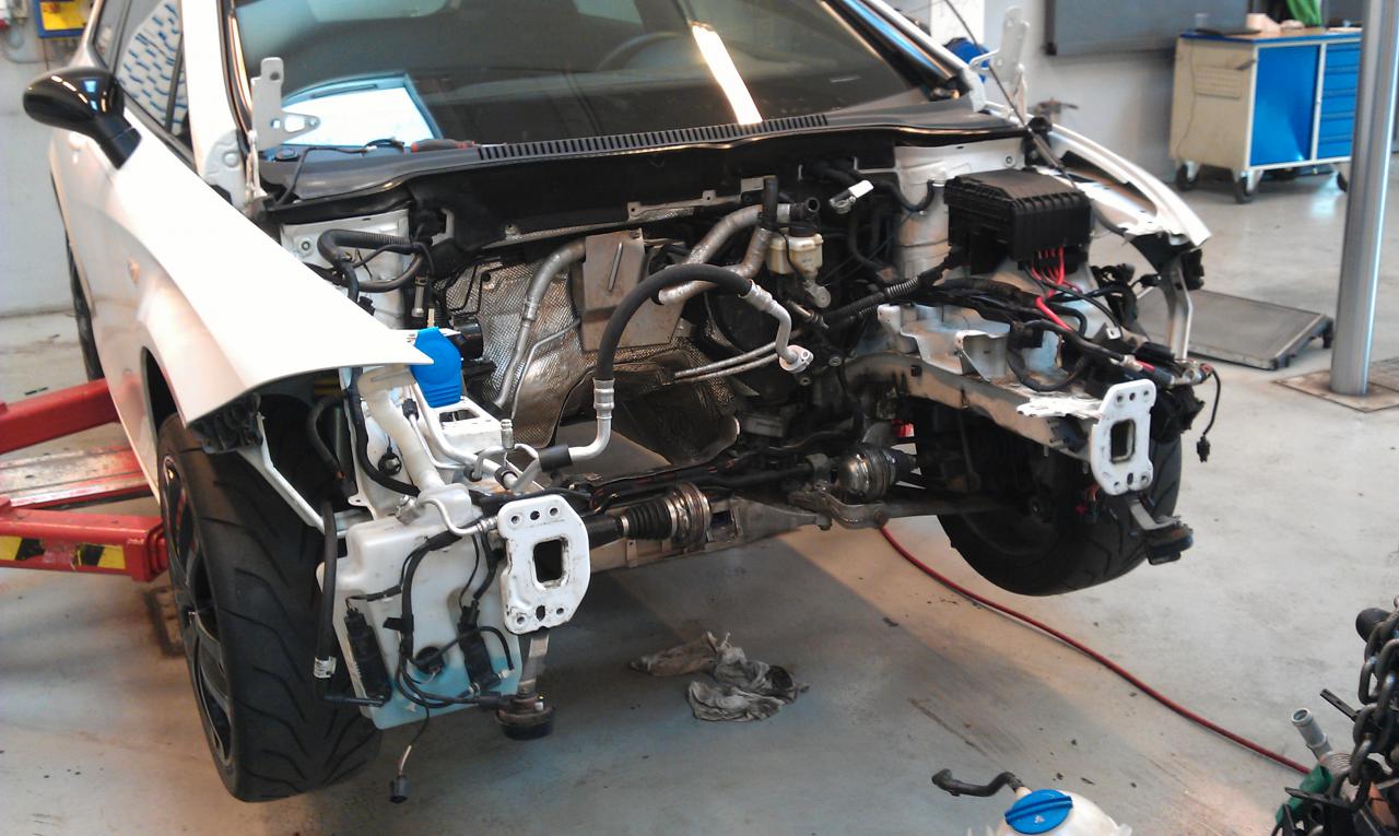

Lige inden jeg gik i krig med projektet var jeg igang med at udskifte den originale intercooler. Havde kigget på diverse kit men sad sgu for godt på pengene til at ofre prisen. Fik målt op til dette universale element som kunne fikses til en del mindre penge.
Thomas
Peter Pedal
Indlæg: 268
Tilmeldt: 24. jul 2013, 19:51
Re: Seat Leon Cupra - Fis og Ballade
Indlæg af Peter Pedal » 25. jul 2013, 17:38

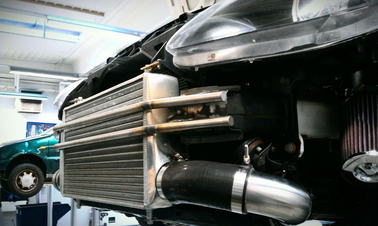

Måtte hurtigt erkende intercooleren var for lille, så der måtte jo blive gjort plads til en større :P
I require a cutting tool!!!
Thomas

Indlæg af Peter Pedal » 25. jul 2013, 17:52

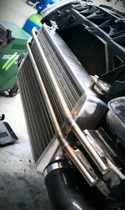

Prøvemontering. Der skal skæres en del, men det kan lade sig gøre. Men nu er lidt udfordring jo også meget sjovt.....hvis det altså lykkes til sidst :lol:
Thomas
Peter Pedal
Indlæg: 268
Indlæg af Peter Pedal » 25. jul 2013, 17:58

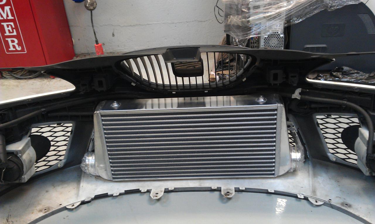

Men det lykkedes da til sidst. Den originale intercooler er så blevet fjernet samt alt A/C. Det har jeg været nede med hos Told & Skat og få lidt penge retur på afgiften, så det var jo fint nok 8-)
Vandkøleren har jeg så lavet nye beslag til, da den hang i den sandwich imellem A/C og IC. Så nu burde der også være masser af kold luft omkring den til når den bliver tævet på banen!!!
Thomas
Peter Pedal
Indlæg: 268
Indlæg af Peter Pedal » 25. jul 2013, 18:12
Nu mangler tværvangen selvfølgelig, så der måtte jeg også lige komme på en løsning. Der bliver nok vredet lidt i chassiset i løbet af sådan en dag på banen og skulle jeg en dag plante gryden med fronten i hegnet, ville det nok være meget rart med noget at tage fra med.
Jeg har ikke lige haft tid eller penge til en crash test hos EURO-NCAP. Men føler mig "lidt" mere sikker nu :D Begge rør er massive og er bøjet lidt "fremad" så efter min overbevisning burde det da kunne gøre lidt. Også har der været fuld knald på svejseren så bygningen næsten blev mørkelagt. Så sådan er det blevet :lol:
Og ja, rørene er ikke helt parallelle, men det er for at trækkrogen stadig kan bruges. Det er jo set før at man bliver nød til det :lol:
Håber selvfølgelig aldrig jeg får brug for dem! Men man ved aldrig om man skulle løbe tør for talent en dag :o
Der er selvfølgelig blevet nusset lidt om dem så det ser så originalt ud som muligt, hvis man kan sige sådan.

De stykker rundjern hjælper intet i et crash.
Men det ser godt ud og de sikrer dog at vangerne ikke spreder sig.

Nej, det kan jeg nok kun give dig ret i. Men kunne sgu ikke lige komme på andre løsninger og for den sags skyld få plads til det.

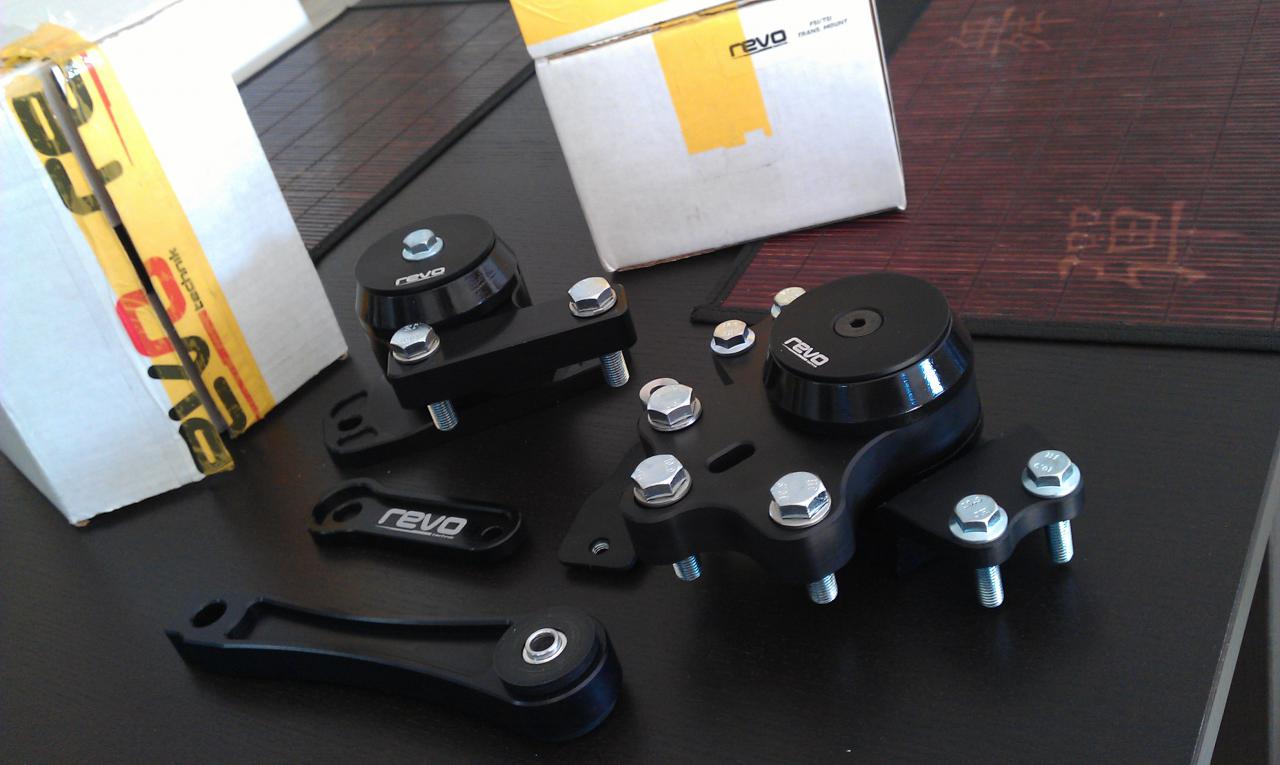

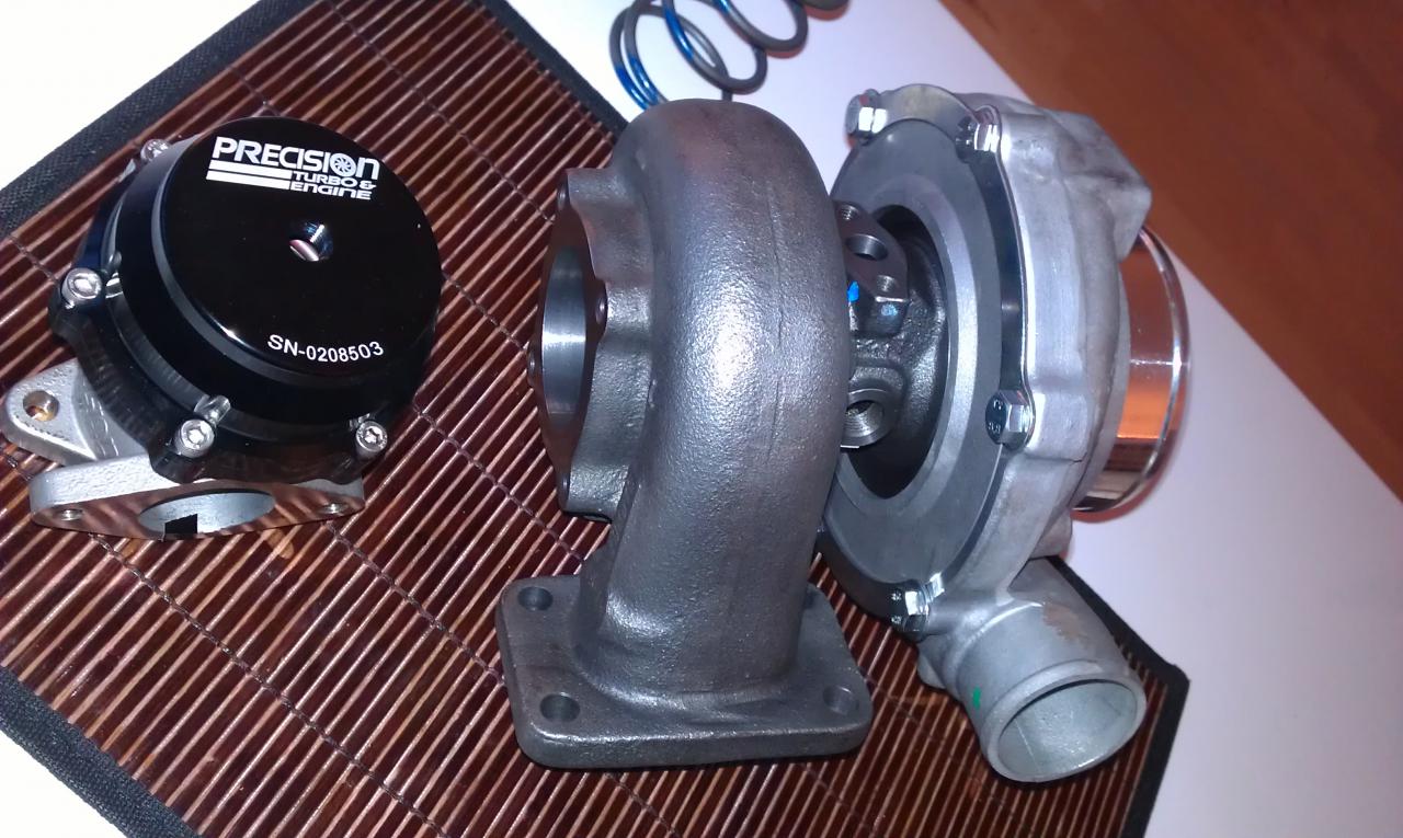

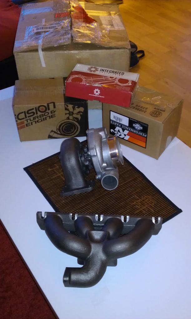

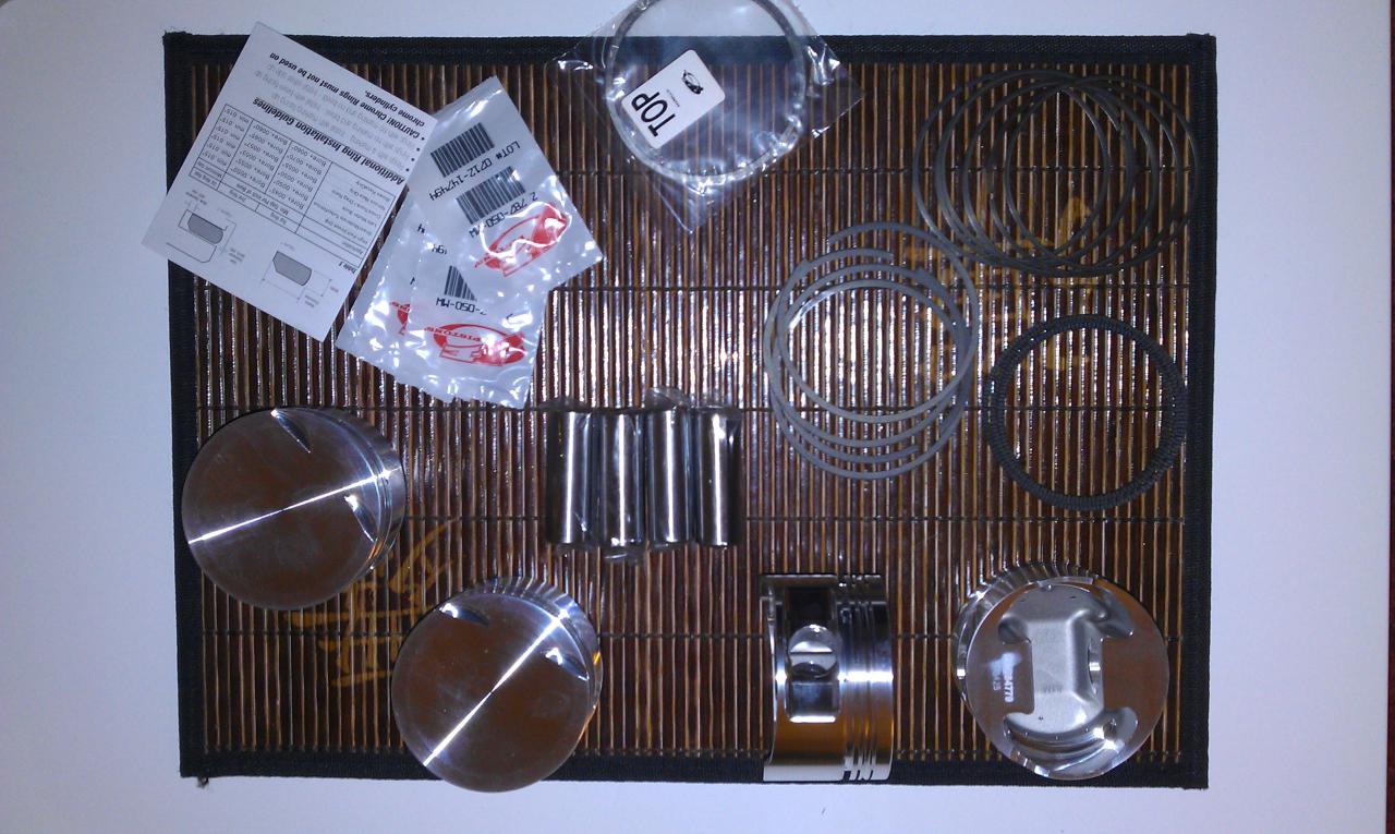

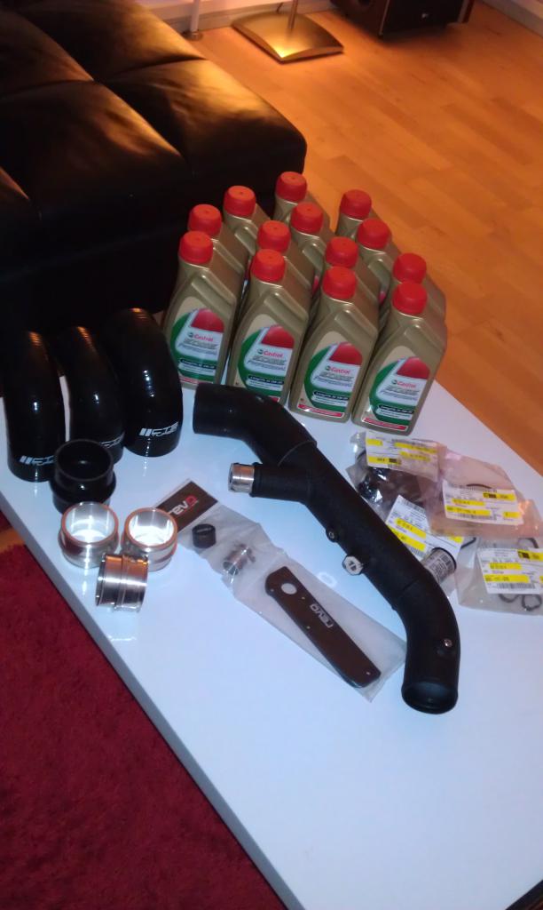

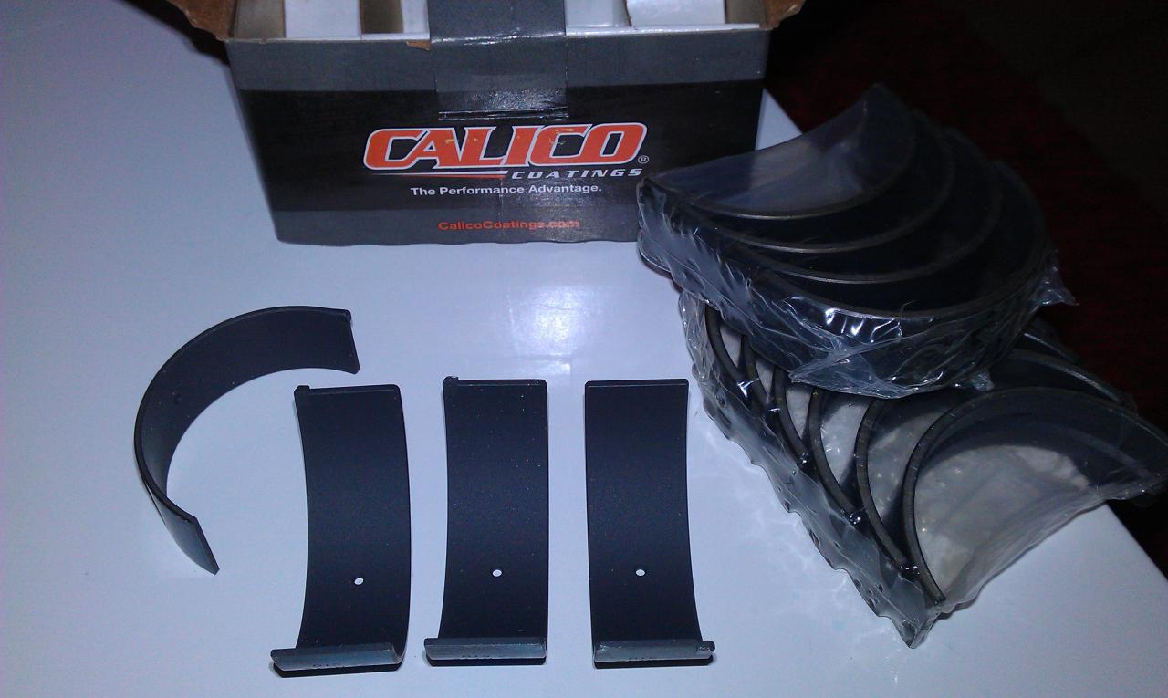

Når......stumper stumper stumper :D
Jeg laver en detaljeret liste til sidst når motoren er samlet færdig for det er satme mange efterhånden. Så kan jeg klare det i en omgang :lol: I kender sgu nok til alle stumperne alligevel men ellers så spørg endelig!!! :D

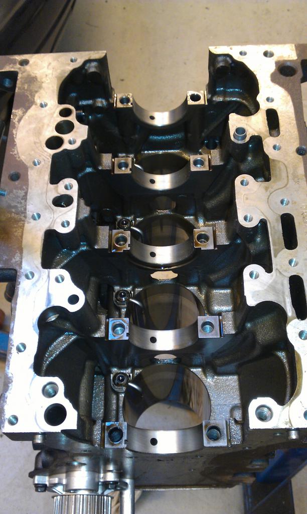

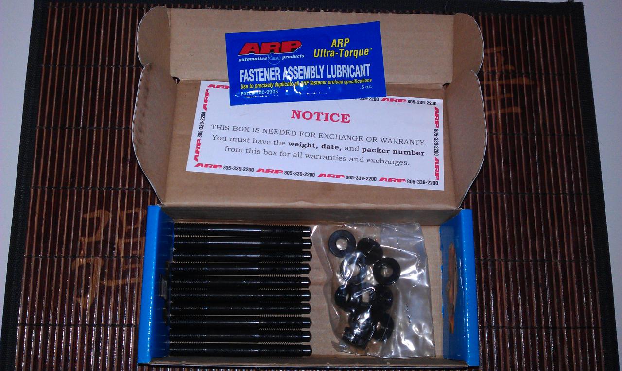

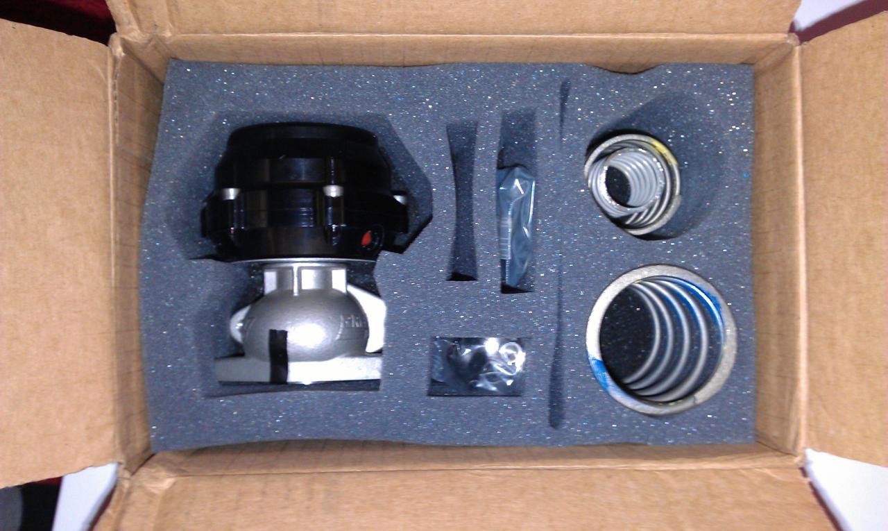

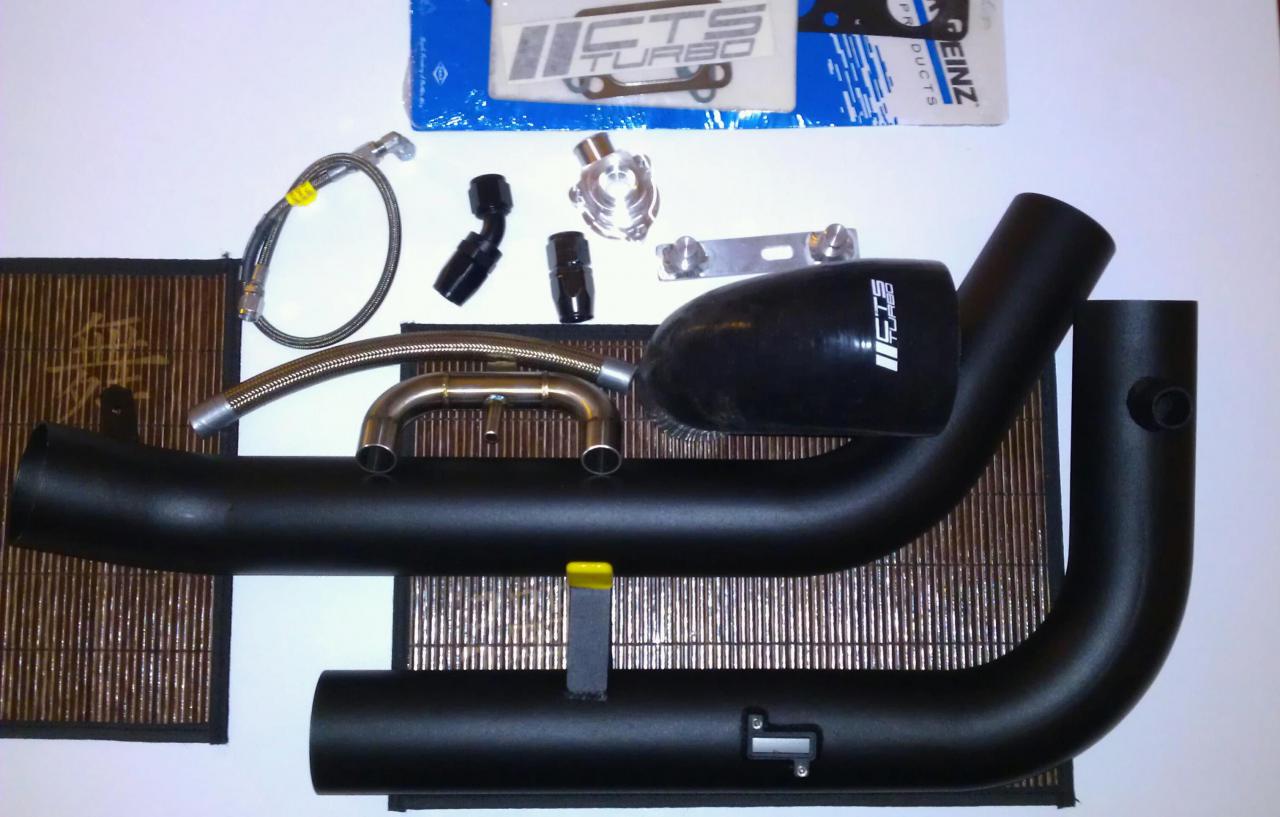

Indlæg af Peter Pedal » 25. jul 2013, 19:58

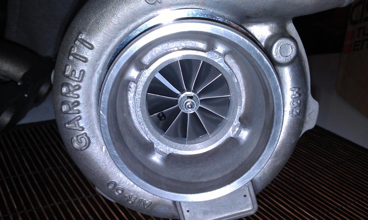

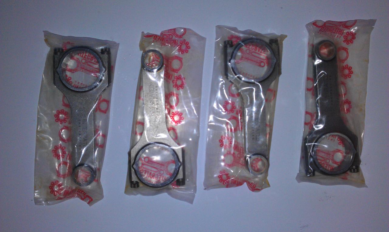

og lidt flere stumper......

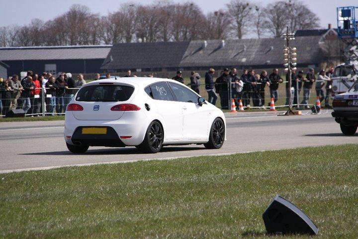

Fandt lige lidt flere trackday billeder. Meget passende for at bryde strømmen af kedelige stumper i lange baner :lol: Er lidt desperat. Gik igang med motoren i vinters og den har ikke været på bane endnu, så billederne trækker sgu i sjælen :roll:
