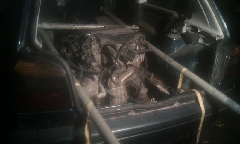

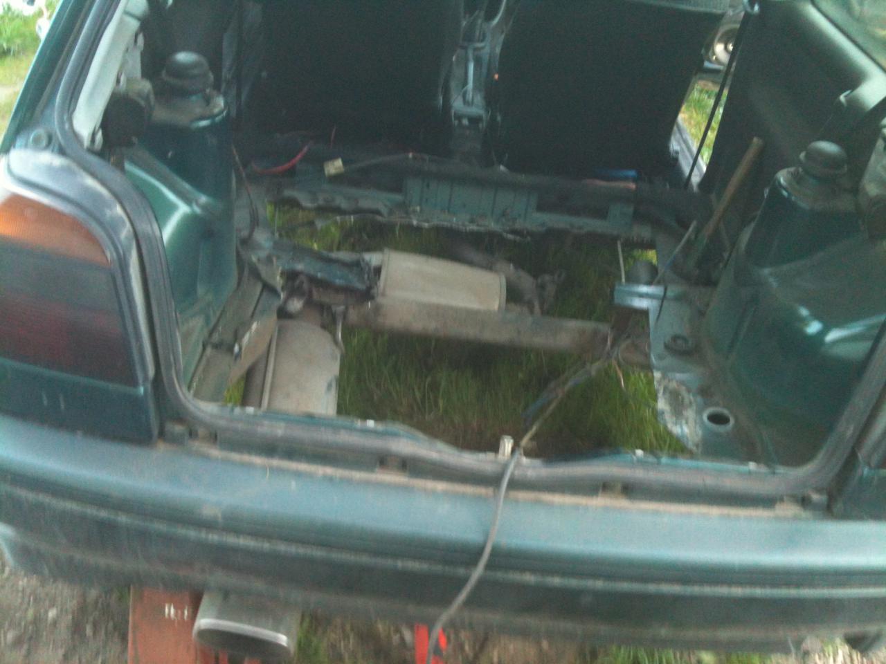

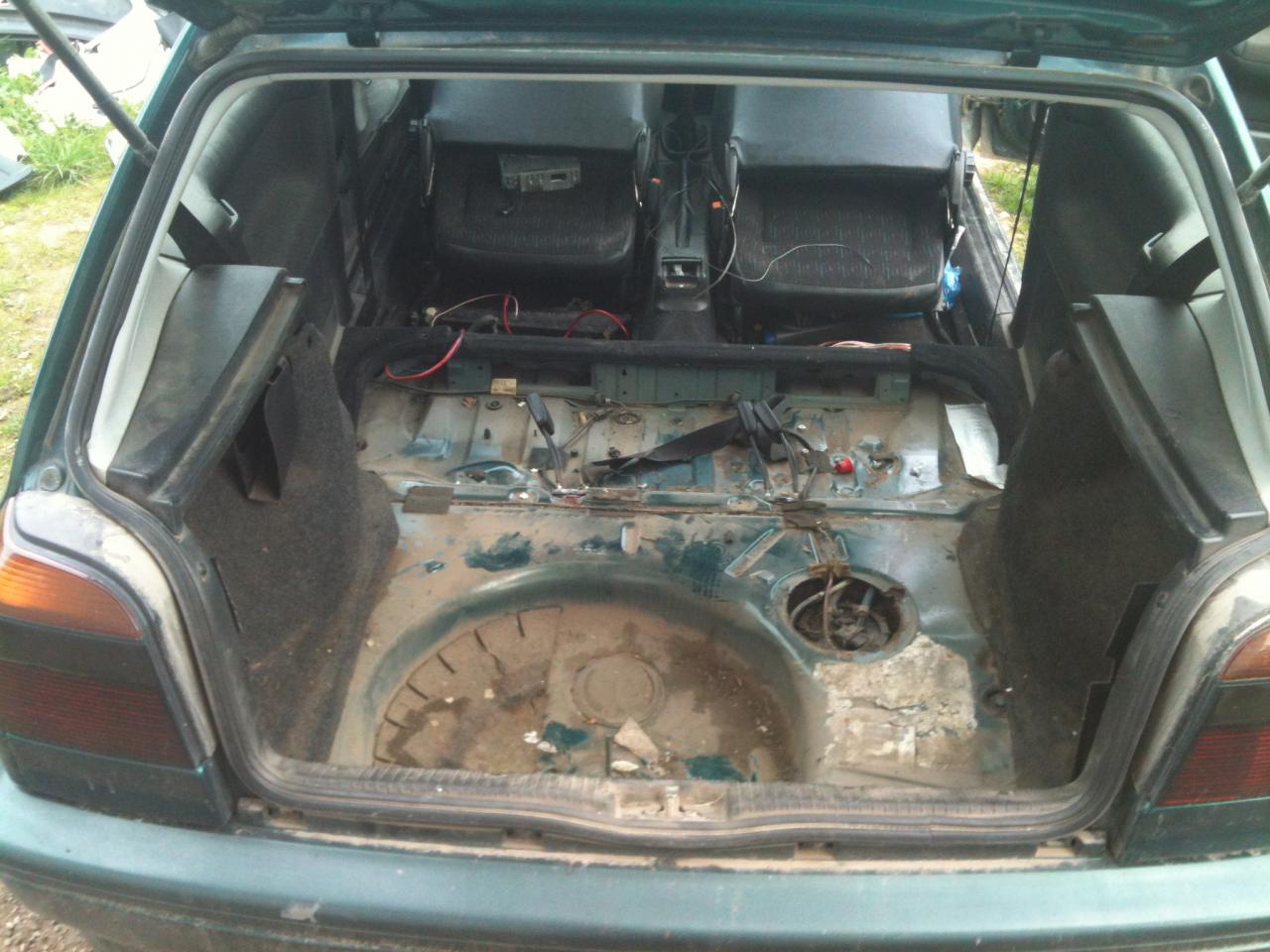

lille projekt :D golfen får en motor om bag i :) hvor besværligt det bliver det ved jeg ikke :D men er så småt startet med at lave plads til den :) har skåret lidt ud af den i dag :) 07-10-13

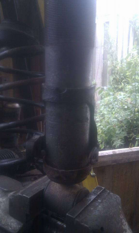

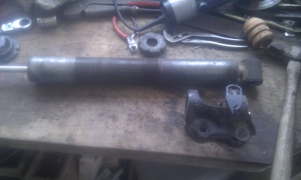

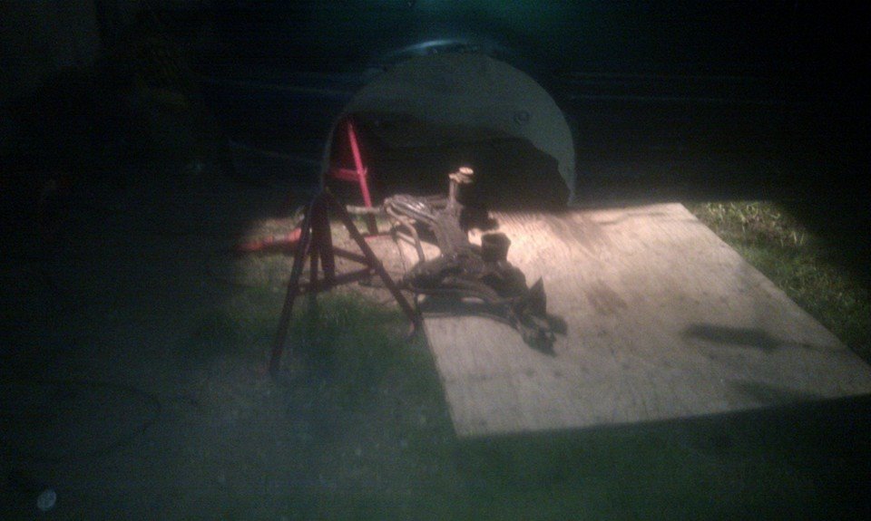

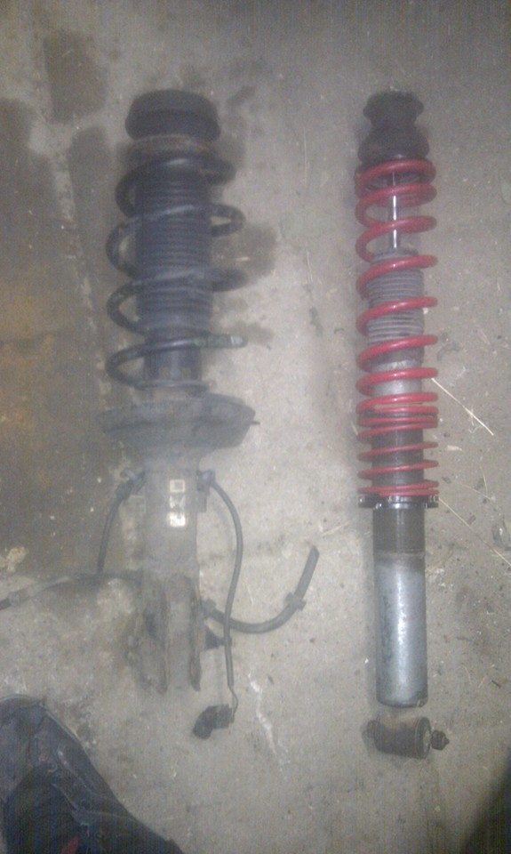

15-10-13: i dag har jeg ændret et par gevind støddæmpere som sad bag på golfen, til at de passer på spindlerne som jo sidder på forbroen som skal bag i :D

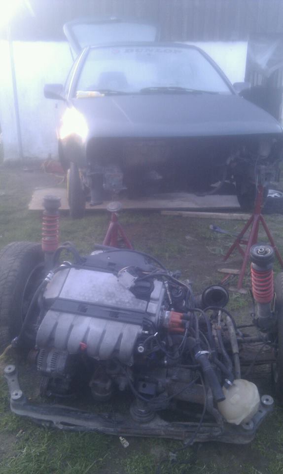

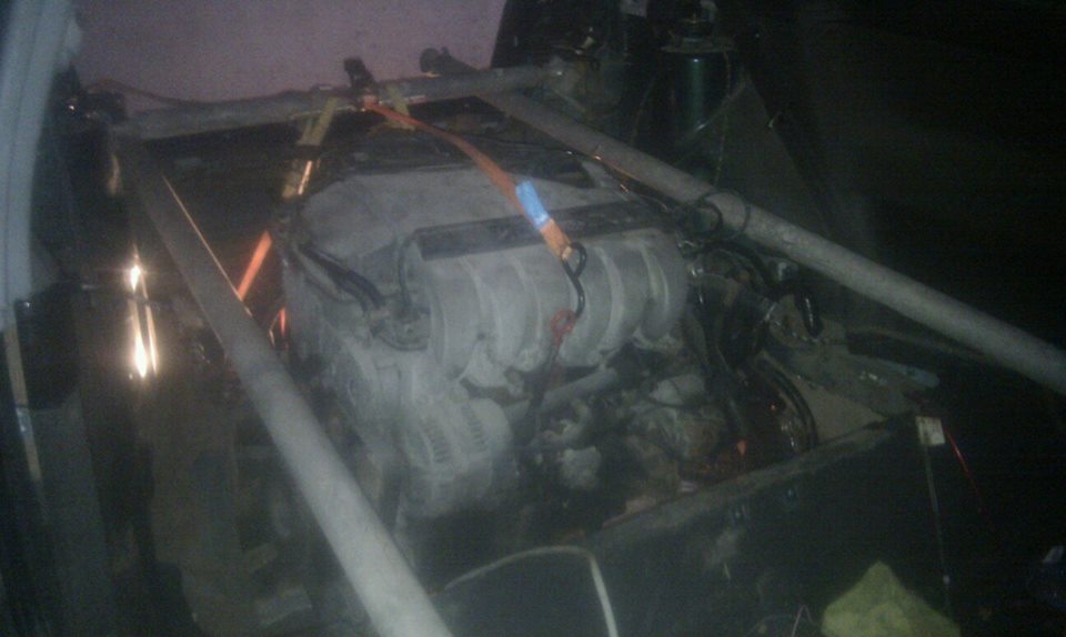

05-11-13 så blev motor lagt i :D mangler dog stadig meget endnu :D og i må undskylde men der mange billeder jeg ikke har fået uploadet men det ikk så skide nemt her inde :D men lidt har jeg fået lagt ind da :)

jeg har monteret motor med komplet forbro og alt originalt der til ;) så alle dele kan stort set boltes af og på og skiftes med originale dele ;) bortset fra mine fjederben som er bagdæmpere som er konverteret til at kunne skrues på spindlerne :) prøver så vidt muligt at lave alt så det kan skiftes direkte med vw reservedele. eneste som ikke bliver original bliver "forvangen" til motorophæng foran, der laver jeg en tværstiver selv, MEN den bliver monteret i bolthuller fra den gamle bagbro og så lavet med originalt motorophæng på den tværstiver :) og så har jeg boltet to beslag op igennem vangen til hvor jeg monteret forbroen :)

Dakota :P mange tak, når må hellere gå ud i kulden og se om jeg kan blive færdig med dagens opgave på den :D som er at få lavet tværvange og motorophæng foran og få monteret spindler og hjul så den kan komme ned og stå på jorden :) på hjul altså :D
