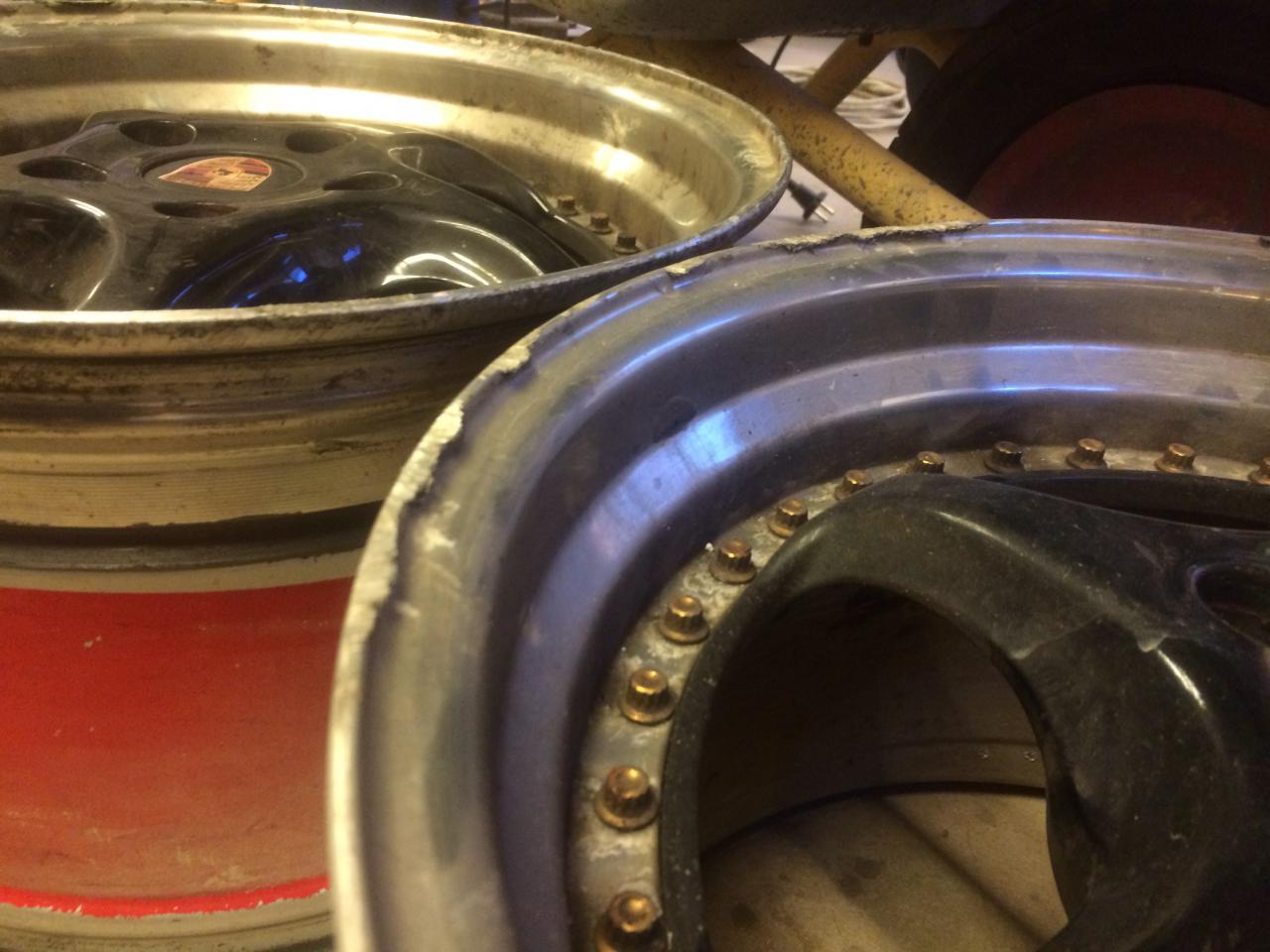

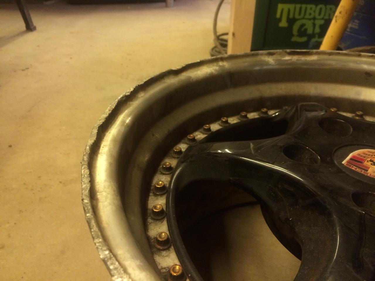

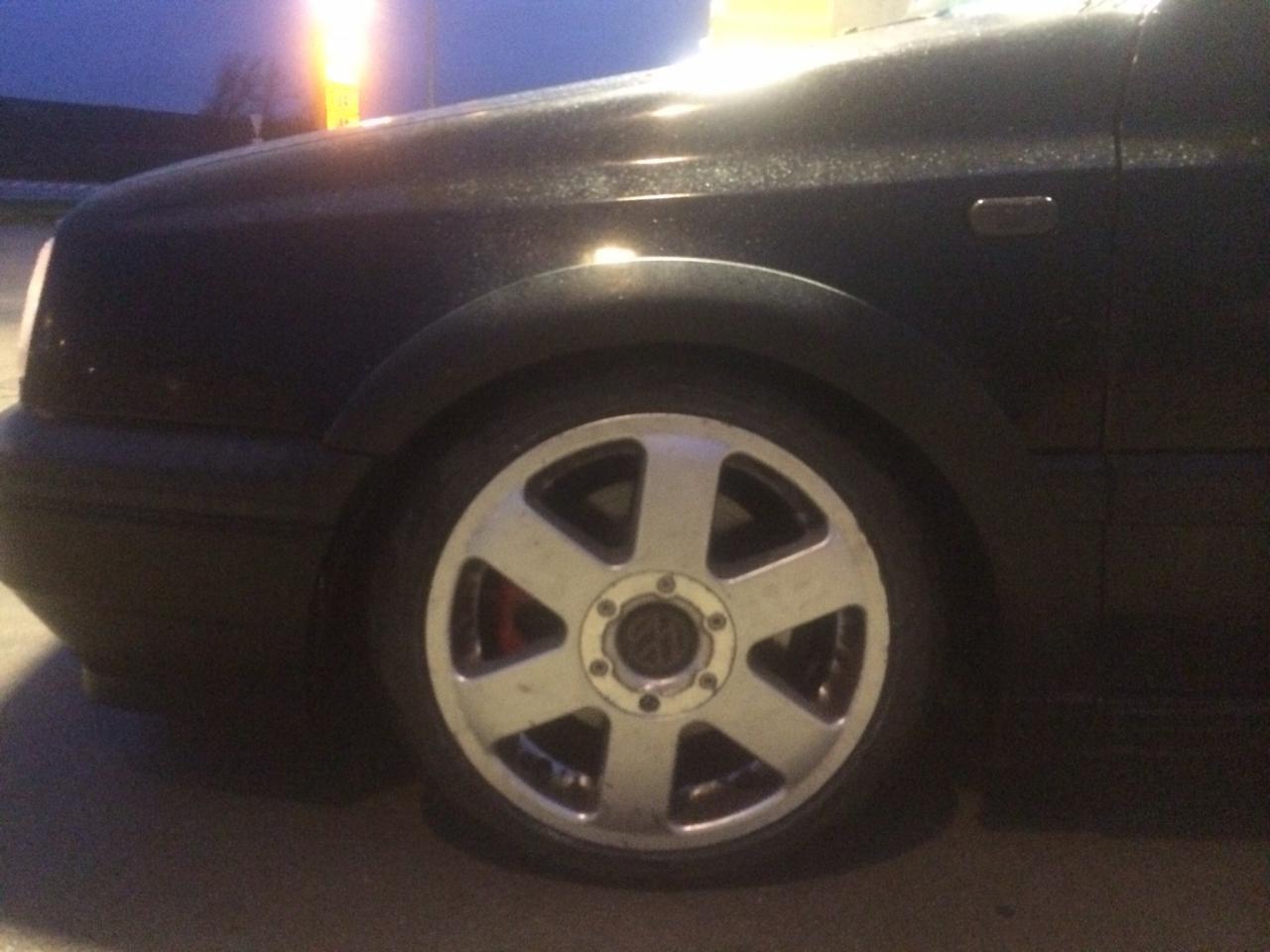

Idag har jeg fået afleveret 2 af fælgende hos lm-opretning så han kan lave kanter og rette dem op så de ikke er skæve

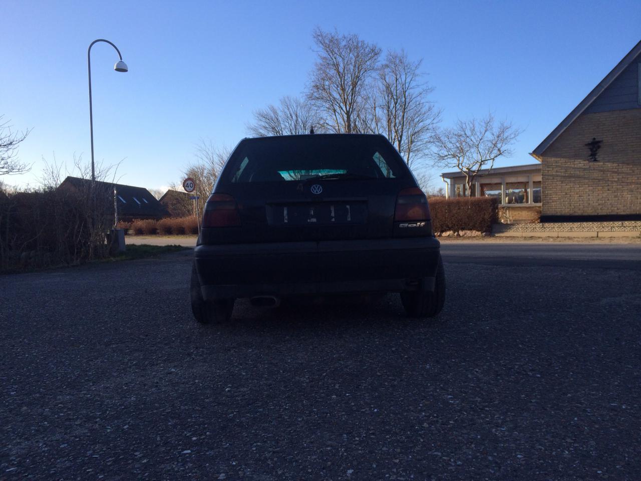

Skal vi ikke se bilen?

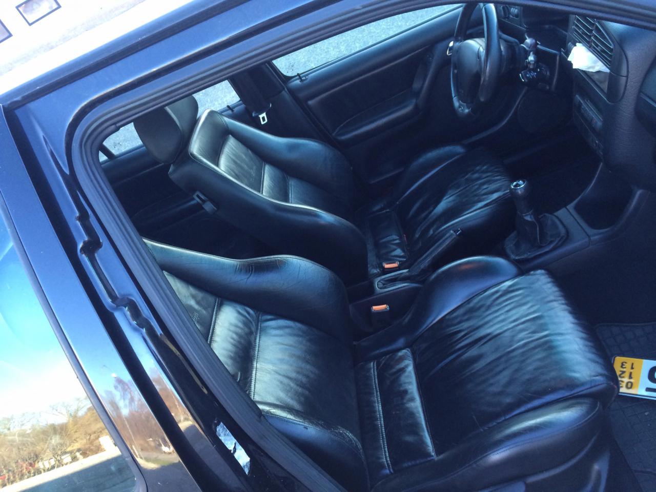

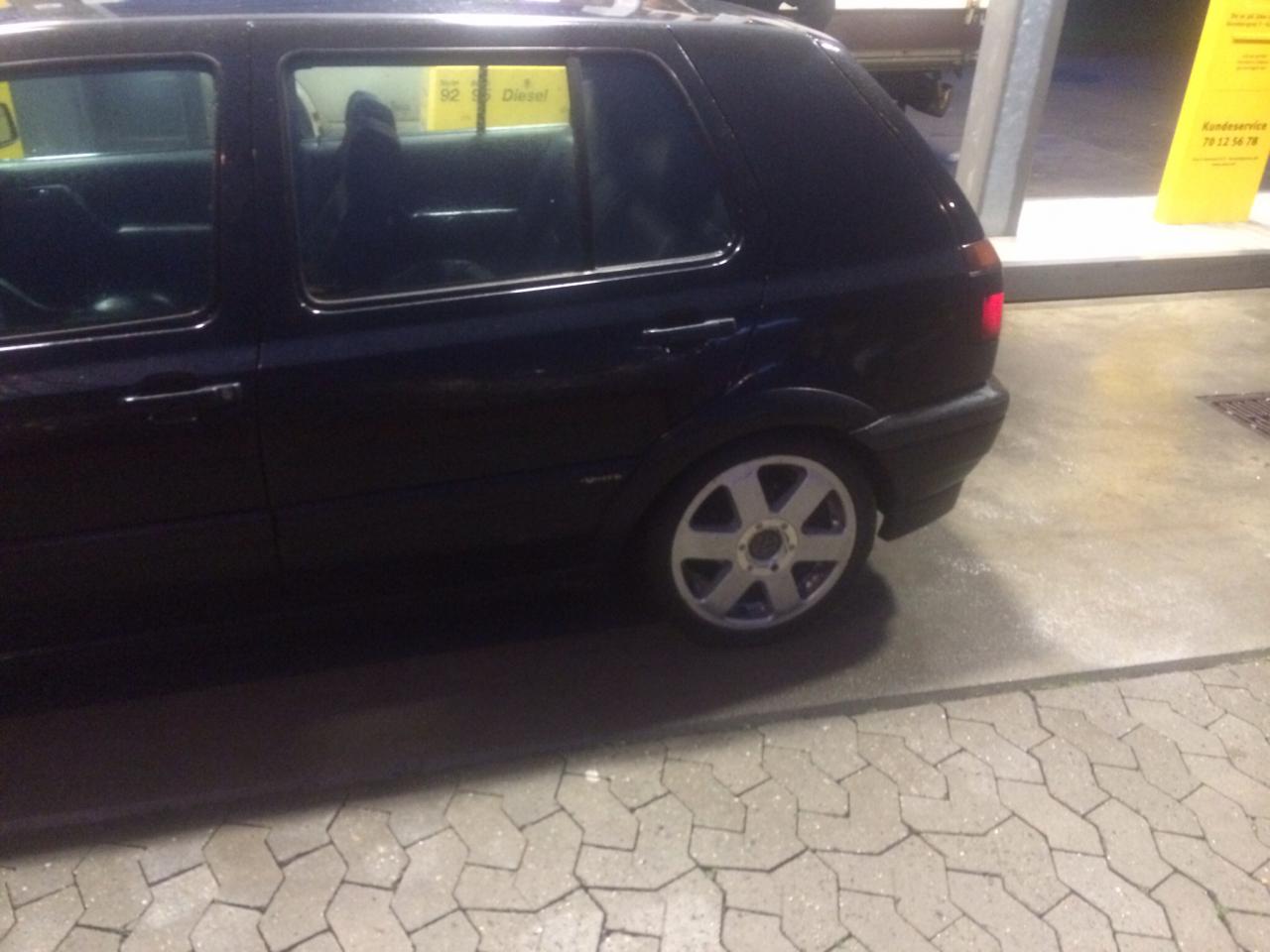

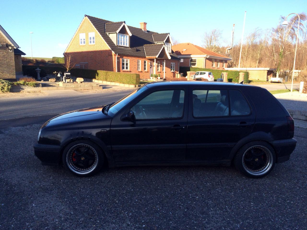

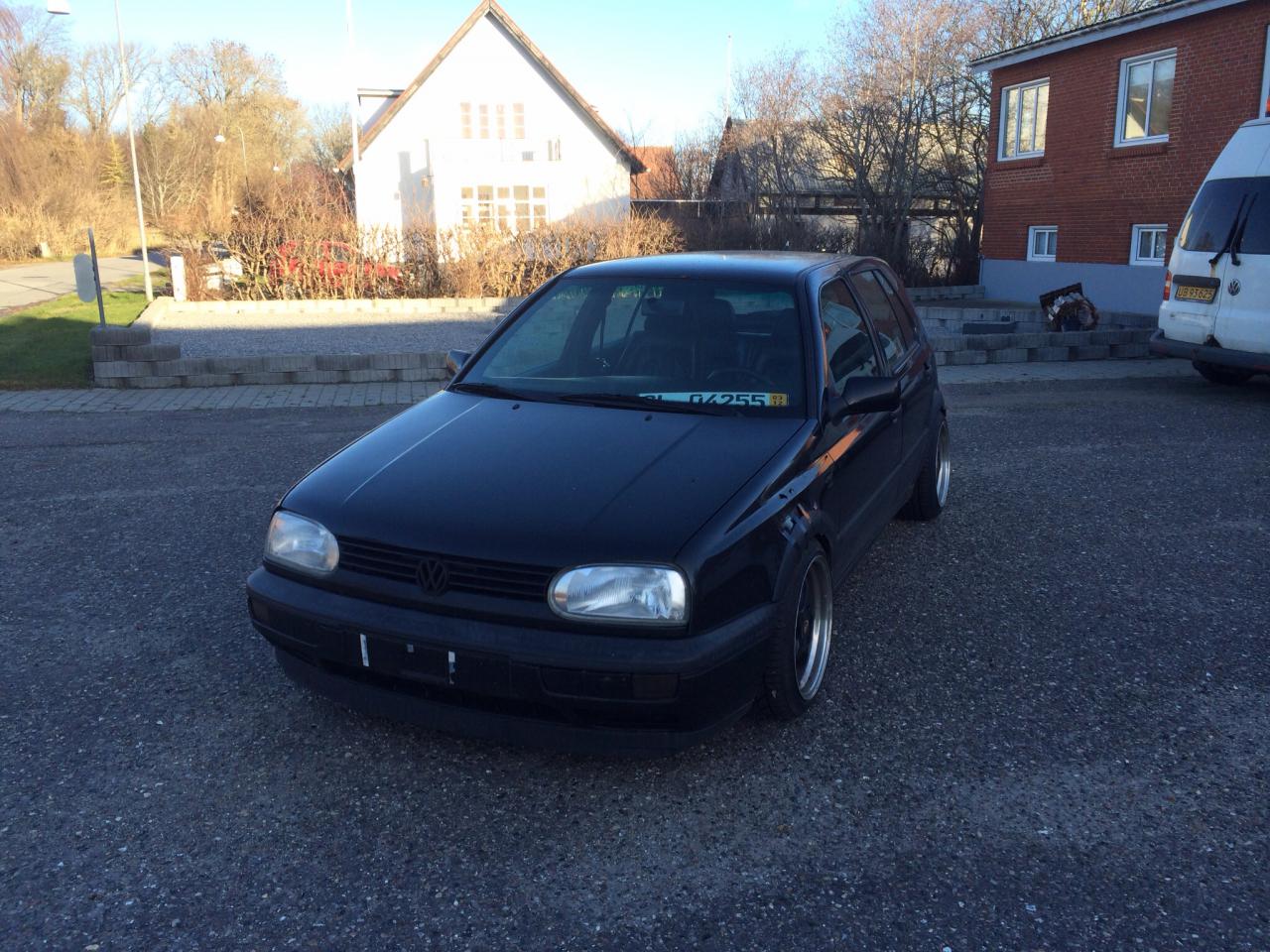

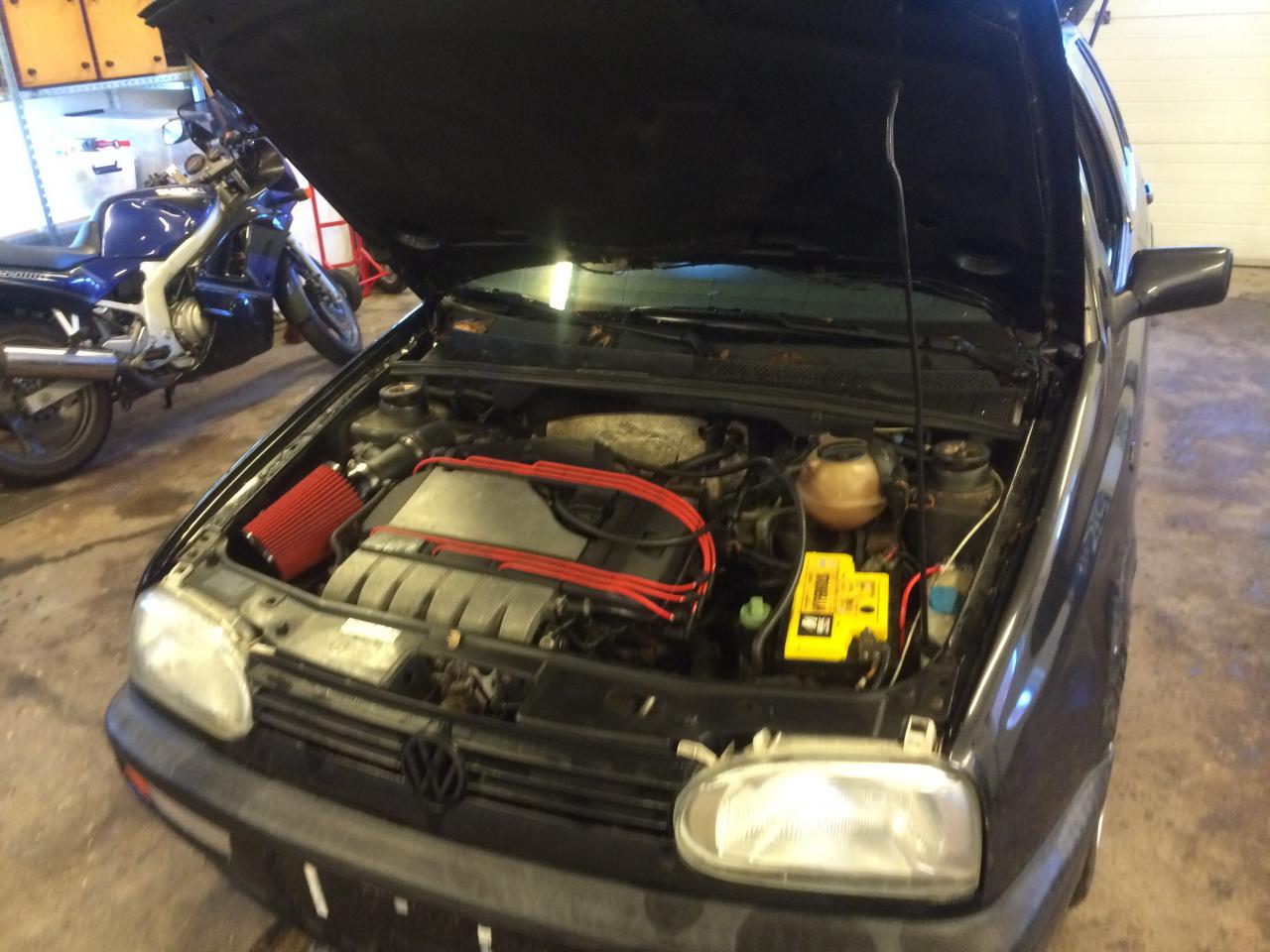

Jo her er lige er par stykker

slap af de fælg kanter er kneppet :shock:

Ja den tidligere ejer har ikke været god ved dem men ved at lm kan fixe det

sad lige og kiggede lidt efter nogle nye kanter til disse fælge og finder ud af at de har en nypris på ca 15.000 kr uden dæk :o

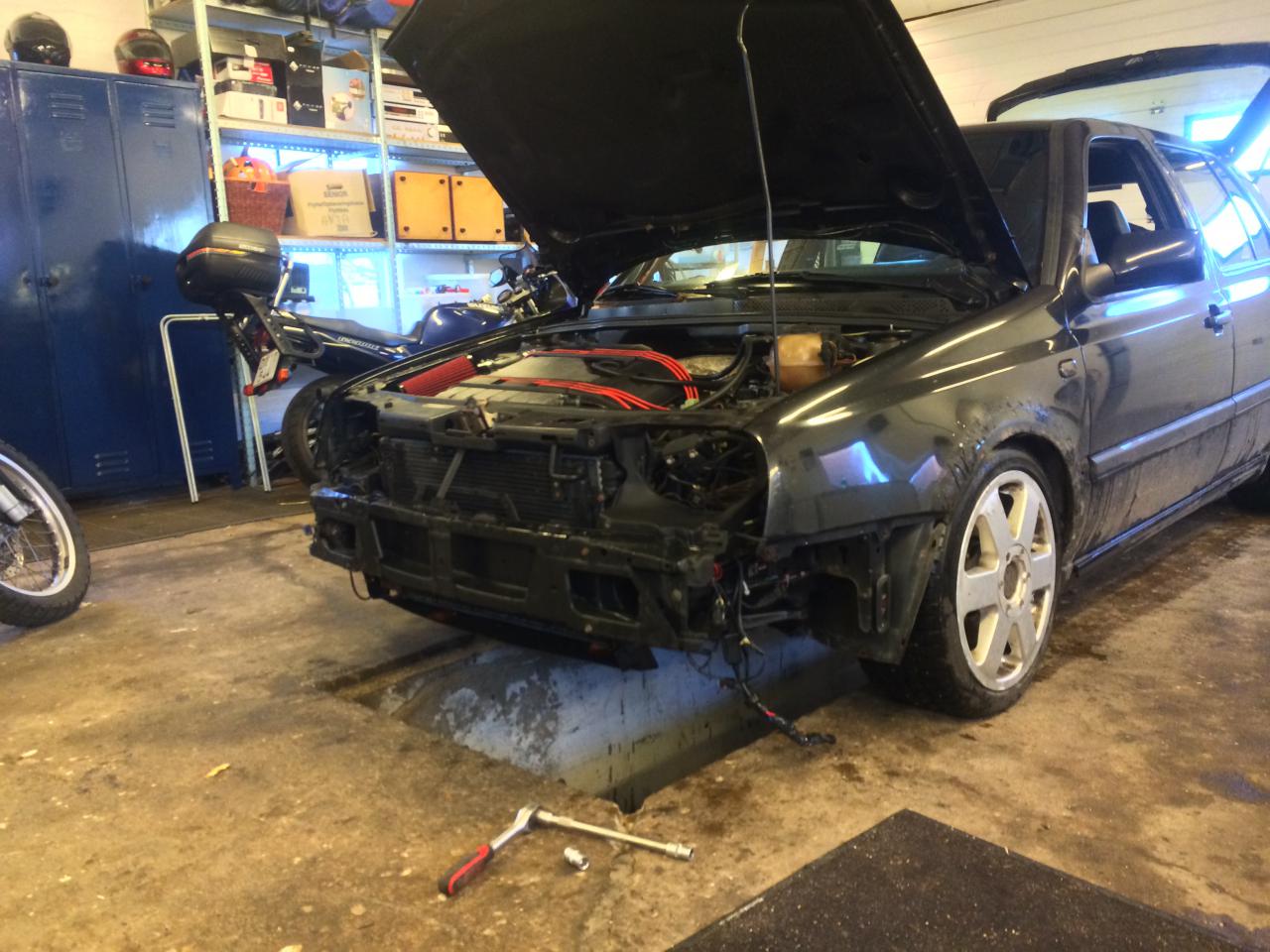

Nu har jeg lige fundet ud af at toppakningen er ikke tæt så af med toppen så arbejd arbejd

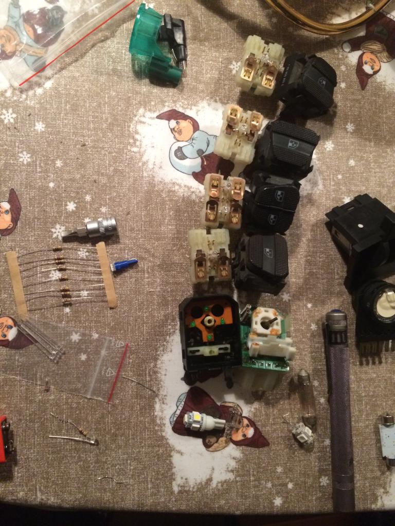

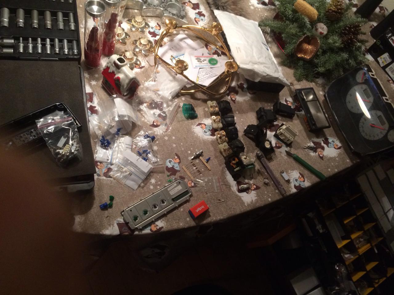

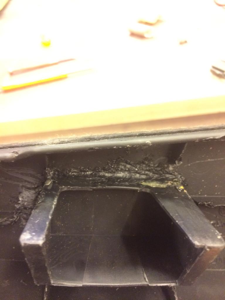

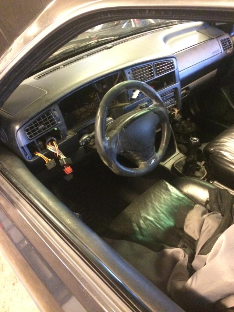

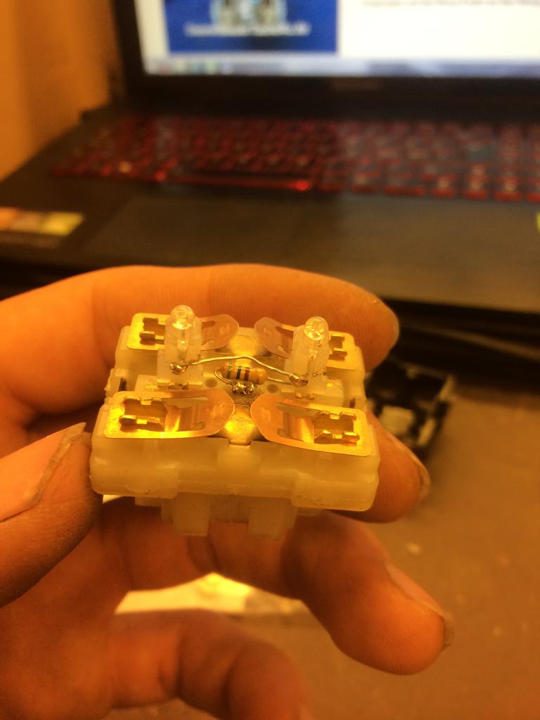

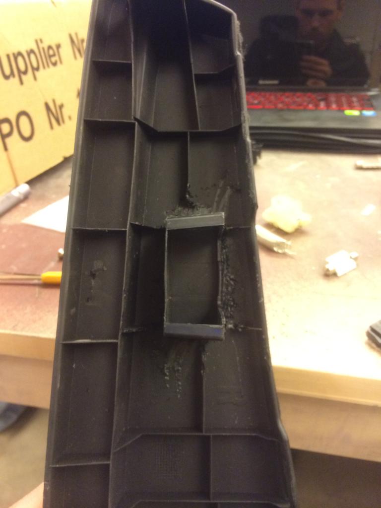

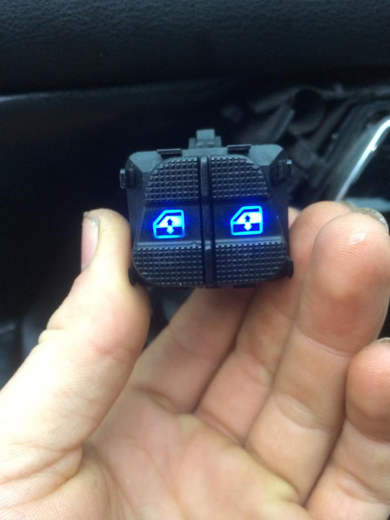

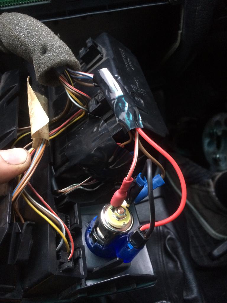

Nu er jeg igang med at skifte lys i alle kontakterne da pengene er lidt små efter jul :D
Og fandt et lille problem
bettenicko
Indlæg: 123
Tilmeldt: 24. okt 2012, 08:11
Re: Golf 3 2.9 vr6 syncro renovering/tuning
Indlæg af bettenicko » 27. dec 2013, 01:24

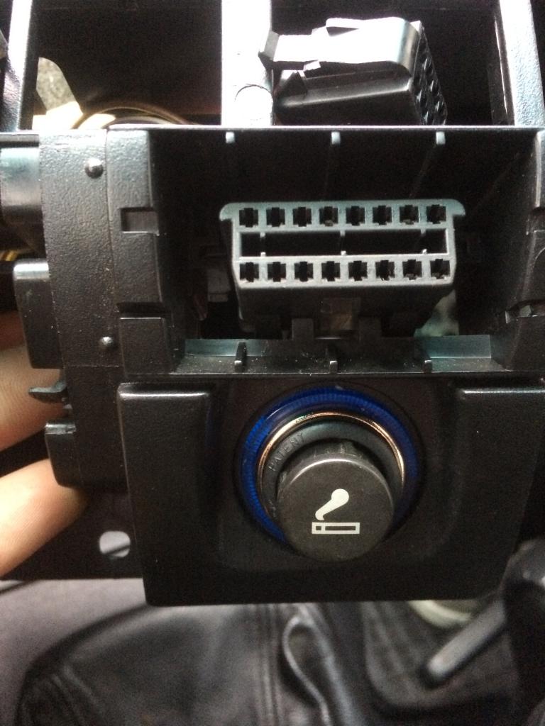

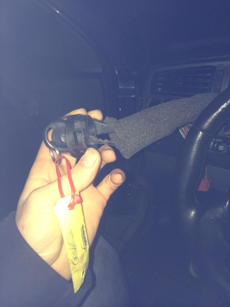

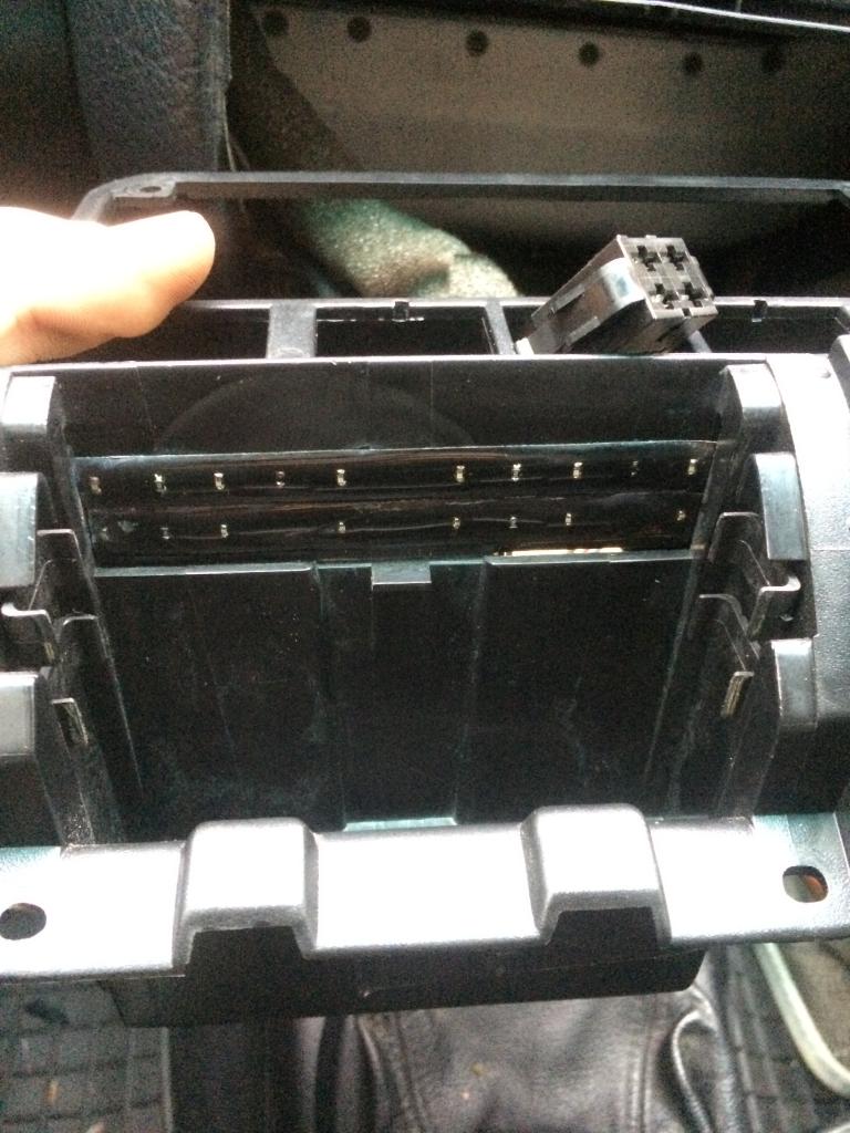

Glemte billeder
Nu skal jeg lige have fundet ud af hvorfor den sidder der
Senest rettet af bettenicko 19. jan 2014, 12:00, rettet i alt 2 gange.
Indlæg af RIX » 27. dec 2013, 09:30
øh den skulle sidde rundt om tændingenlåsen, da det er startsspærren så der er nok fusket lidt :(

RIX skrev:øh den skulle sidde rundt om tændingenlåsen, da det er startsspærren så der er nok fusket lidt :(
ja jeg tror det er fordi han har monteret uoriginal fjernbetjent c-lås jeg tror ikke han var klar over at man skulle flytte det fra den originale nøgle. men skal nok have en ny start spærre da jeg har to nøgler og kun 1 med startspærre :D

bettenicko skrev:Nu er jeg igang med at skifte lys i alle kontakterne da pengene er lidt små efter jul :D
Held og lykke med lyskontakten :-)
lavede det også på den gamle golf så har prøvet det før. :D det er også derfor jeg venter med den til sidst
Donkey
Indlæg: 512
Tilmeldt: 13. jun 2008, 13:48
Geografisk sted: Smørum
Indlæg af Donkey » 30. dec 2013, 09:13
køb 12v dioder næste gang ;) så slipper du for de modstande

Det blir da en fed vogn! Jeg kan godt huske lyskontakten på min golf3.. Det var noget knep at fjerne den grønne farve uden at fjerne symbolerne ;-)

Prodigy skrev:Det blir da en fed vogn! Jeg kan godt huske lyskontakten på min golf3.. Det var noget knep at fjerne den grønne farve uden at fjerne symbolerne ;-)
Ja, jeg smadrede 2 kontakter og gav op...

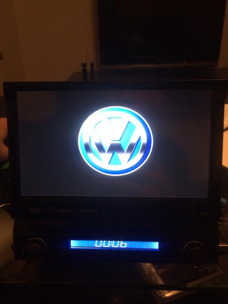

så fik jeg lavet lidt de sidste dage først en kontakt og har fået radioen hjem også fik jeg lavet bagagerums lys i højre side også og lidt lys ved askebægre og cigartænder hvis der er nogle der mangler så har jeg en ekstra cigartænder i blå til 50kr

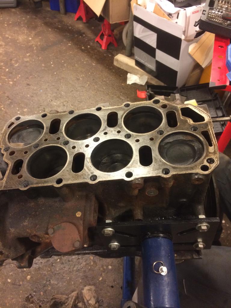

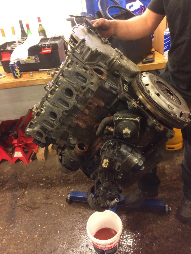

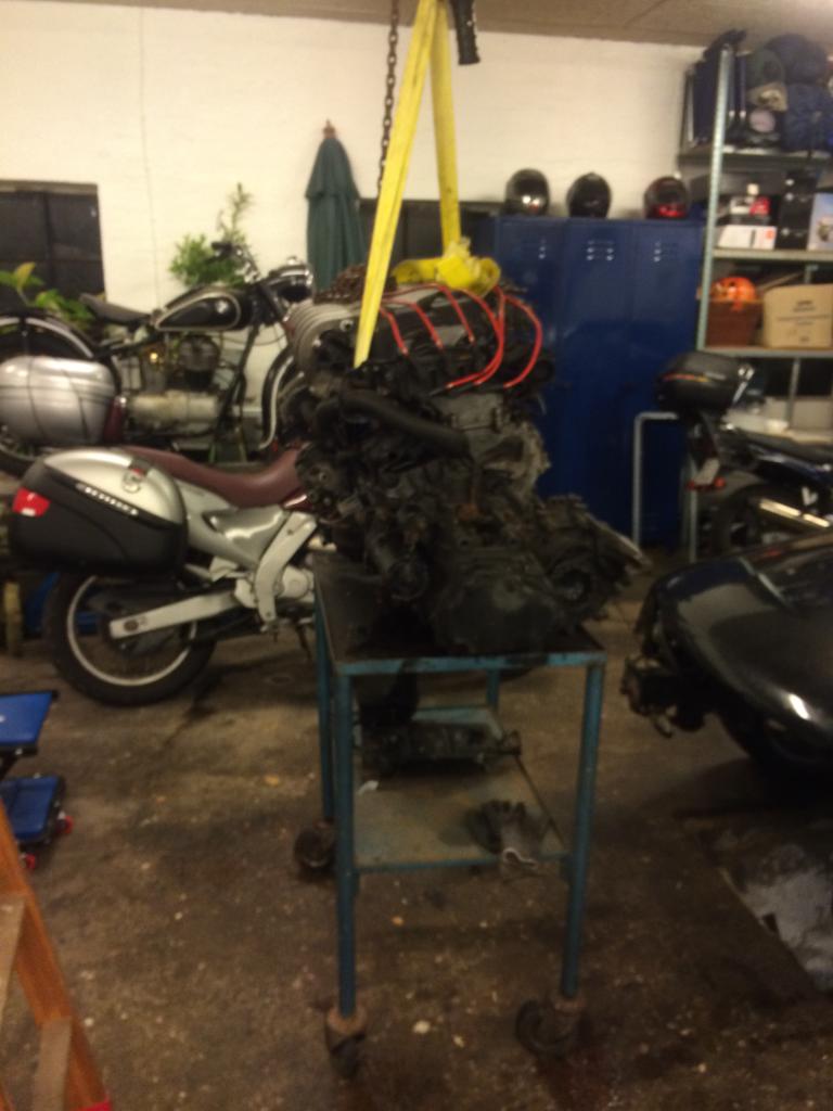

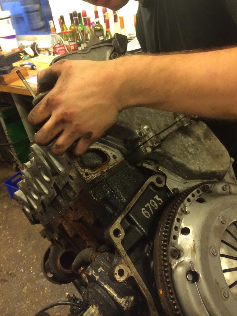

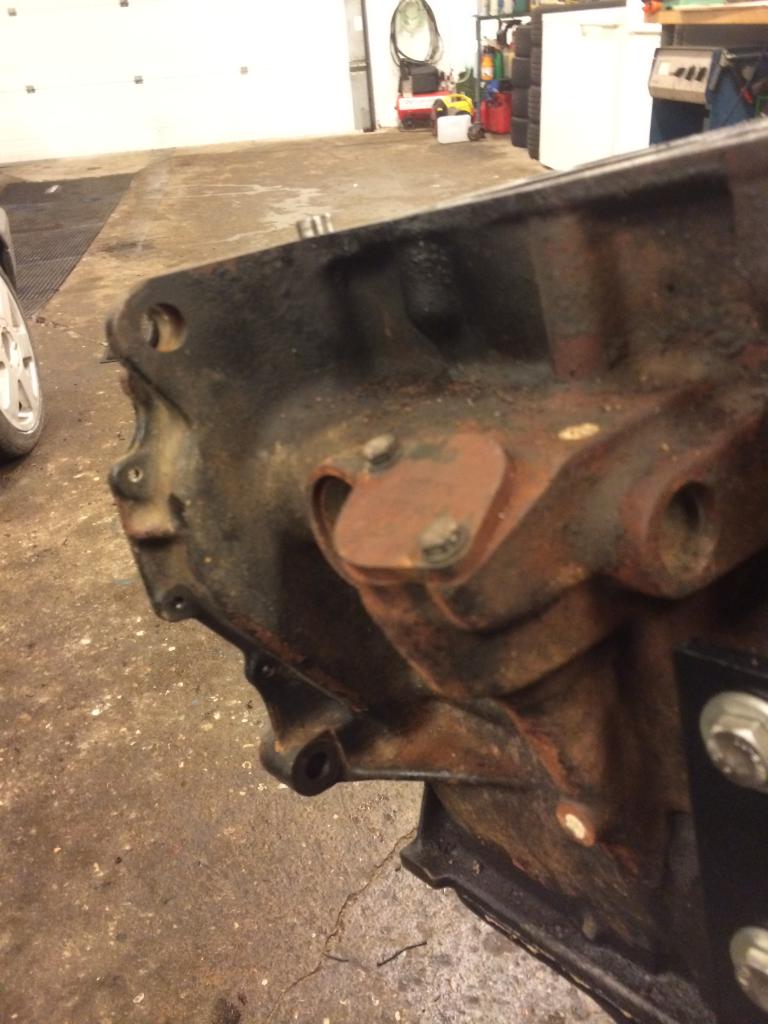

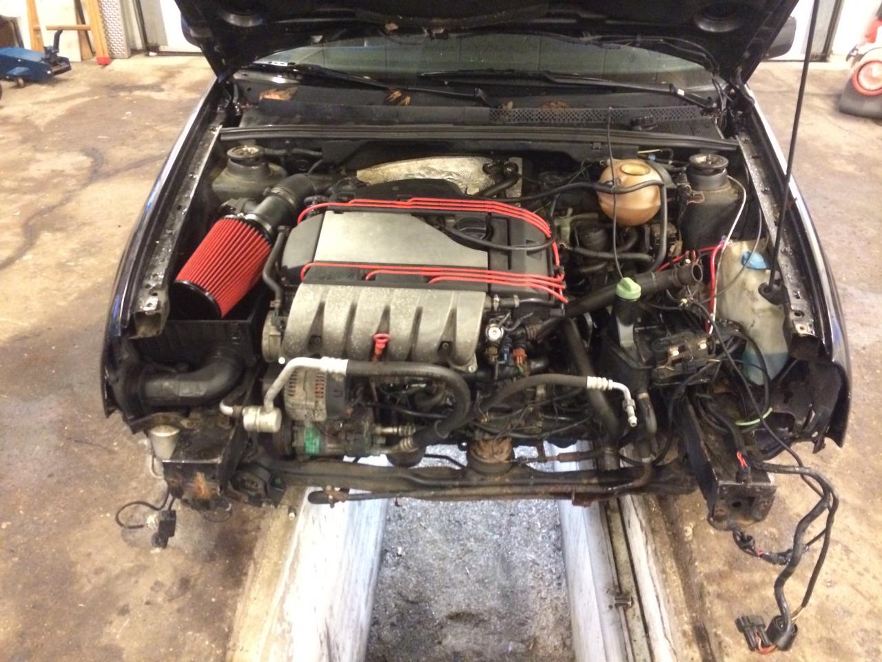

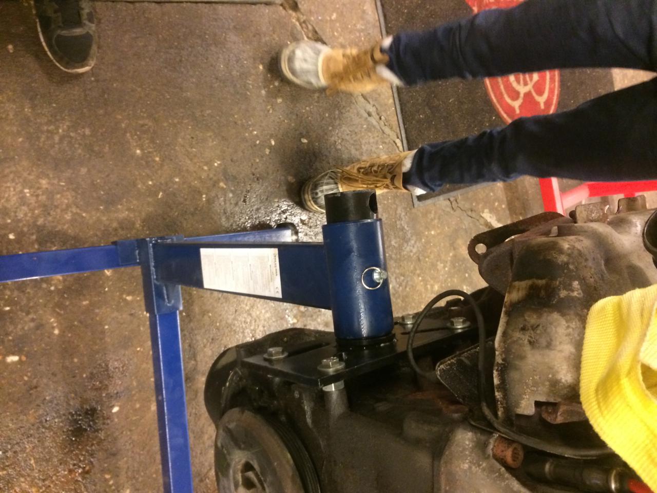

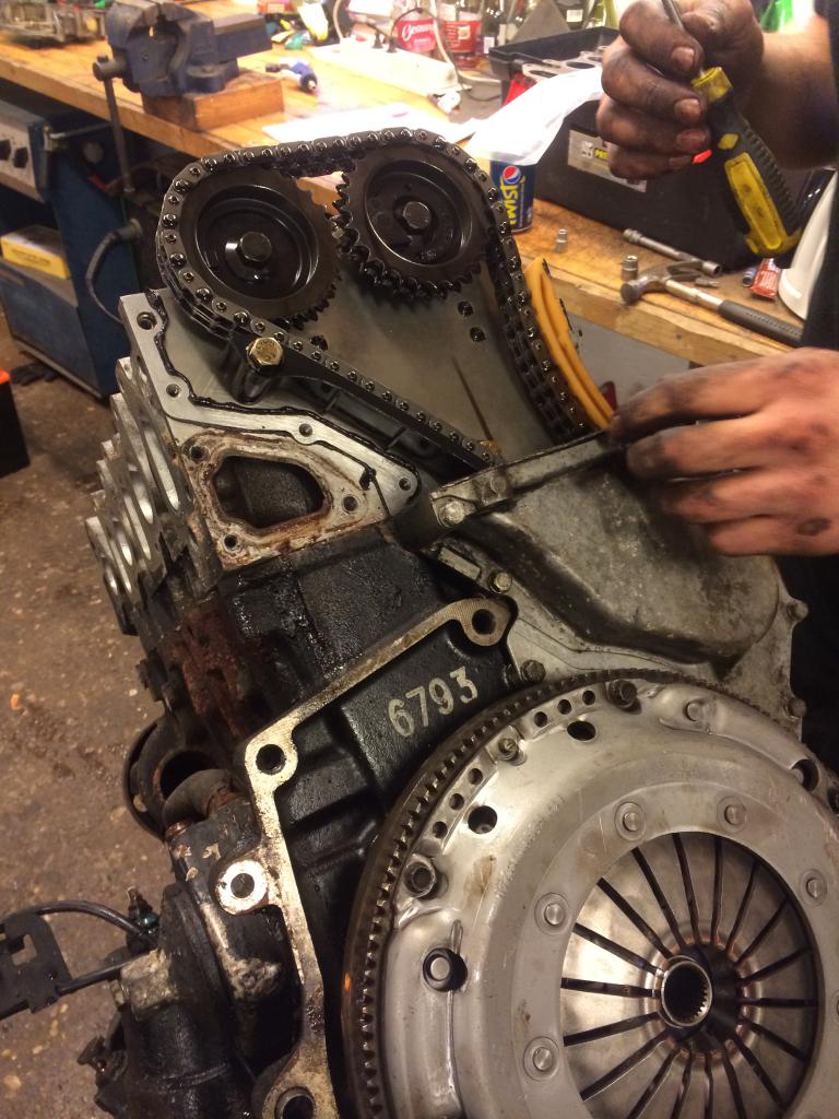

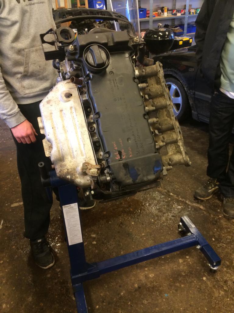

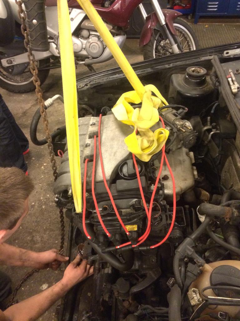

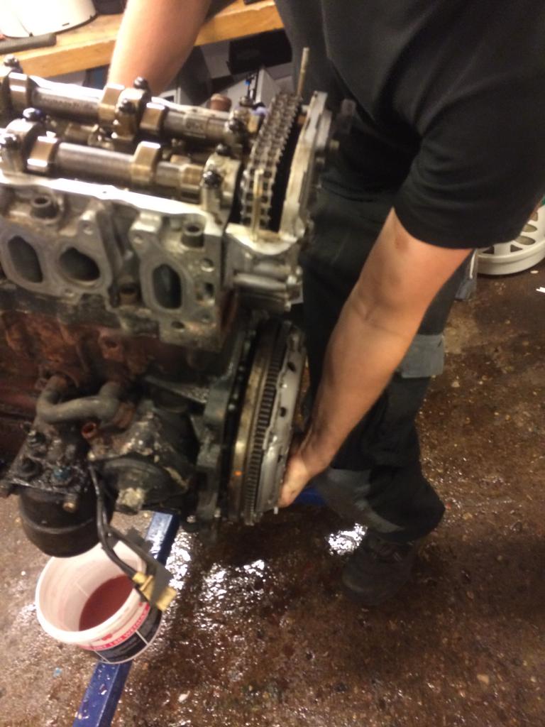

så fik jeg begyndt på at få motoren ud og lave en let renovering af den

nogen der har forslag til hvad maling jeg skal bruge til og male blokken med og nogen der har forslag til hvad olie der skal på.

bettenicko skrev:nogen der har forslag til hvad maling jeg skal bruge til og male blokken med og nogen der har forslag til hvad olie der skal på.
VHT laver motor maling på dåse.. Der er mange amerikaner bilfolk der bruger det.. Så tror det virker ok (de bliver ihvertfald varme sådan nogle gamle v8ere)
Ellers er der også bremsekaliber maling fra Biltema, den er til pensel, den har jeg tænkt mig at bruge på min motor.. Skulle osse kunne tage noget varme :-)

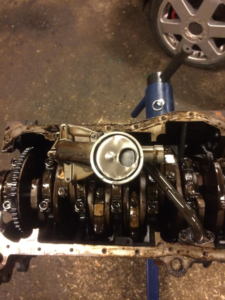

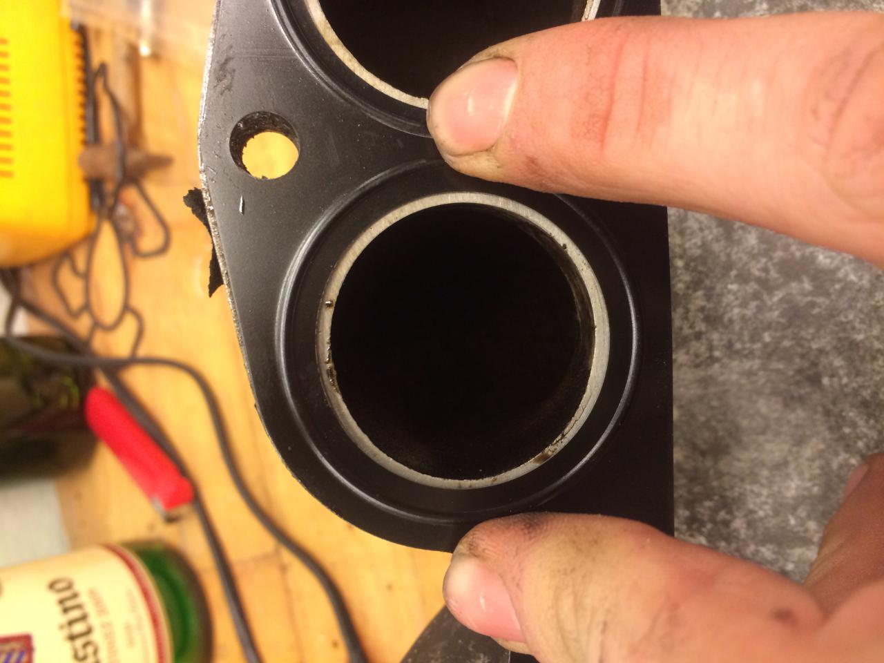

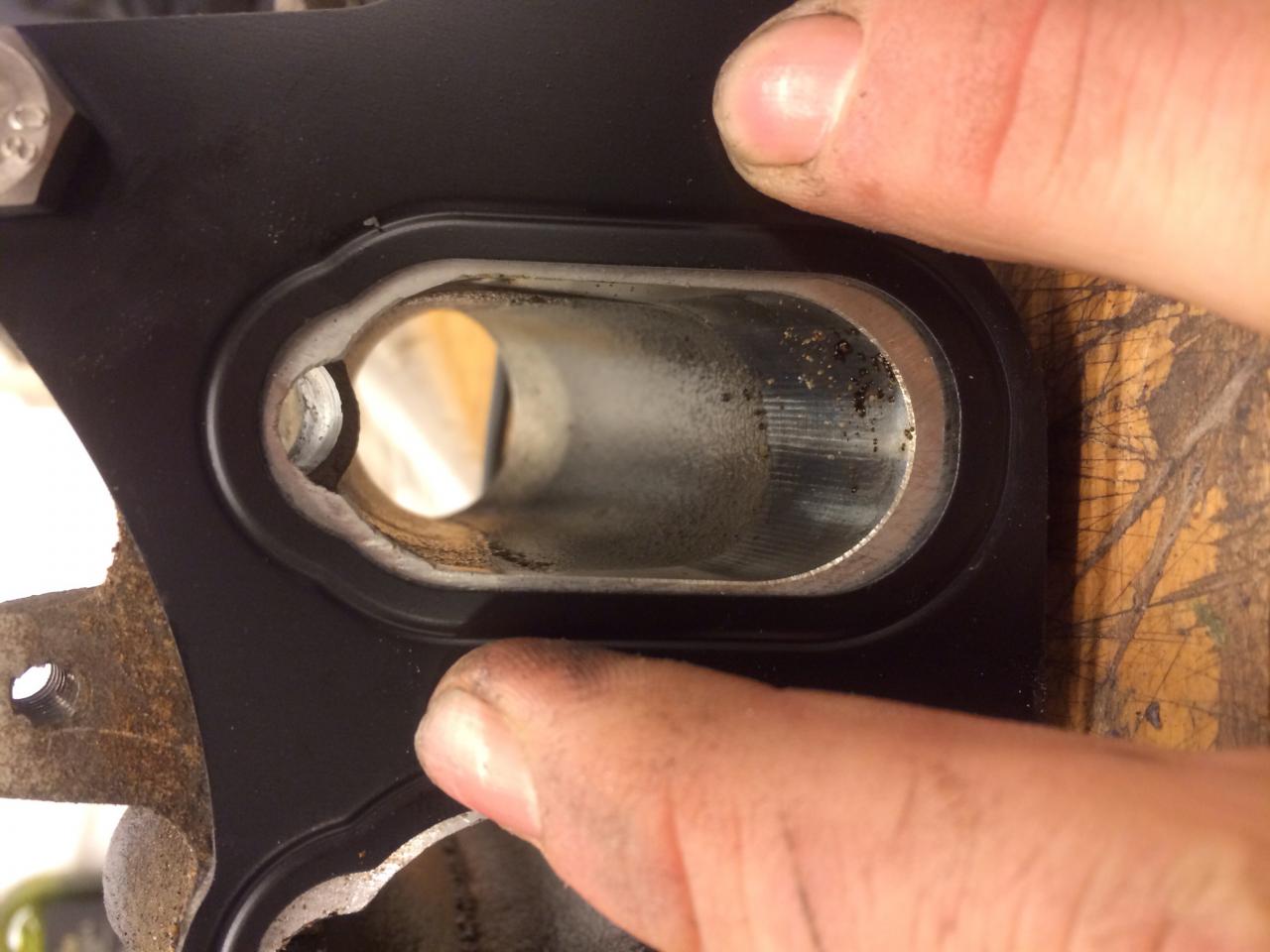

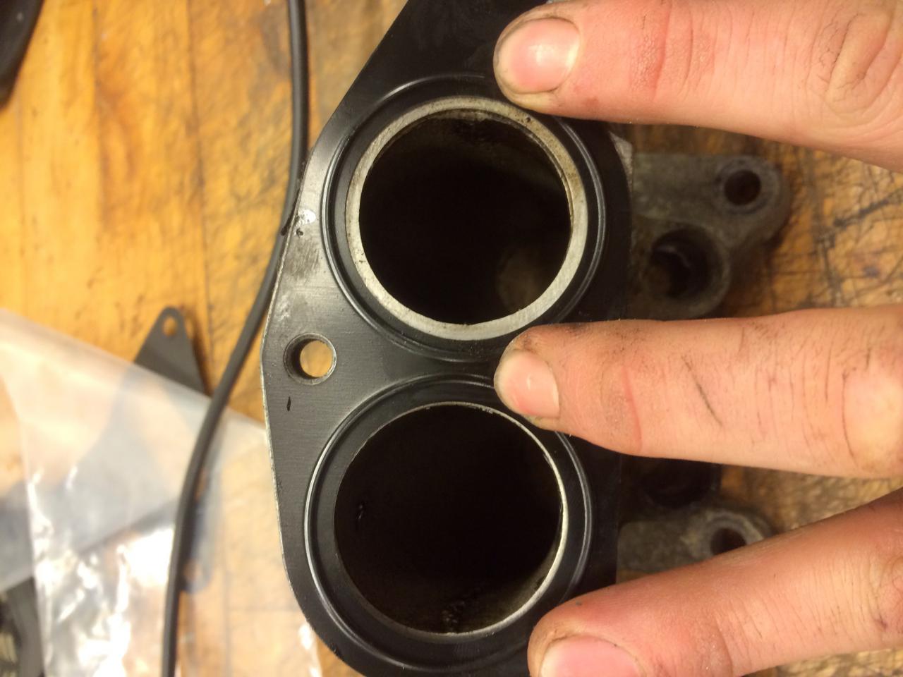

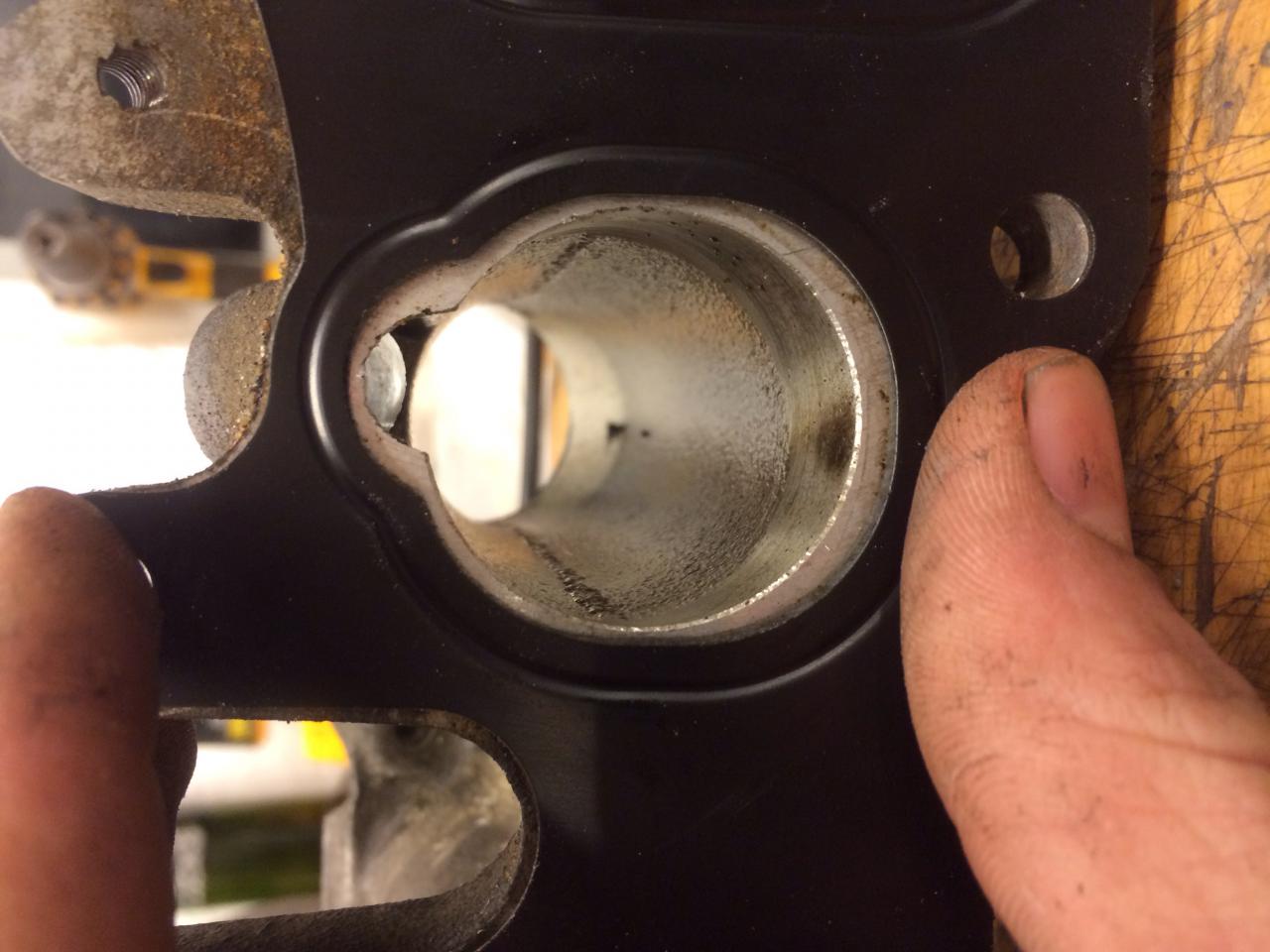

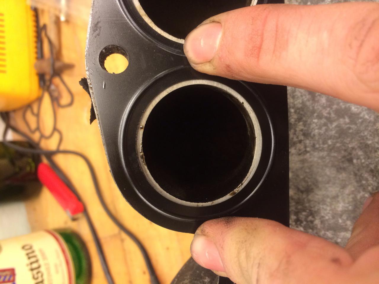

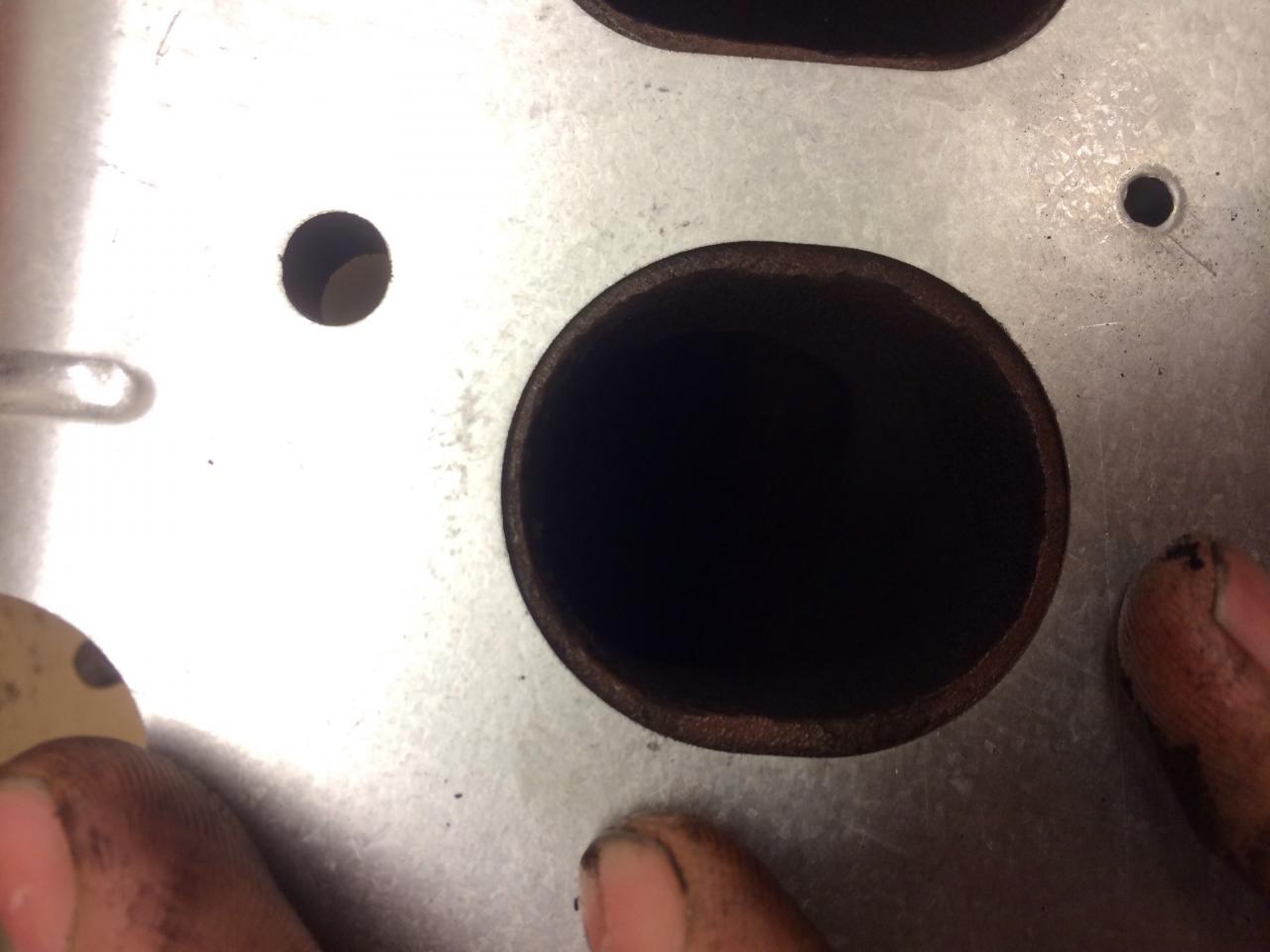

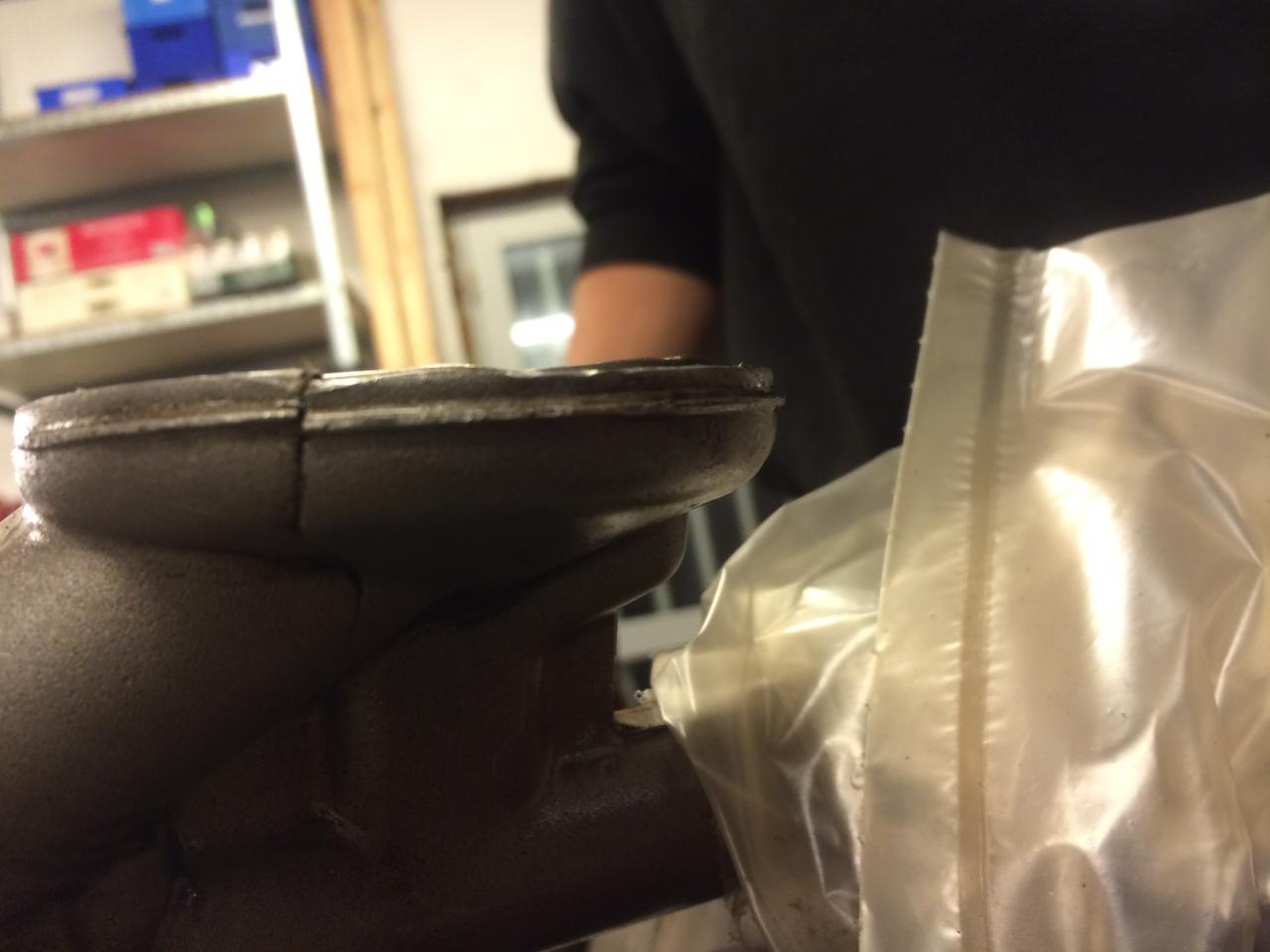

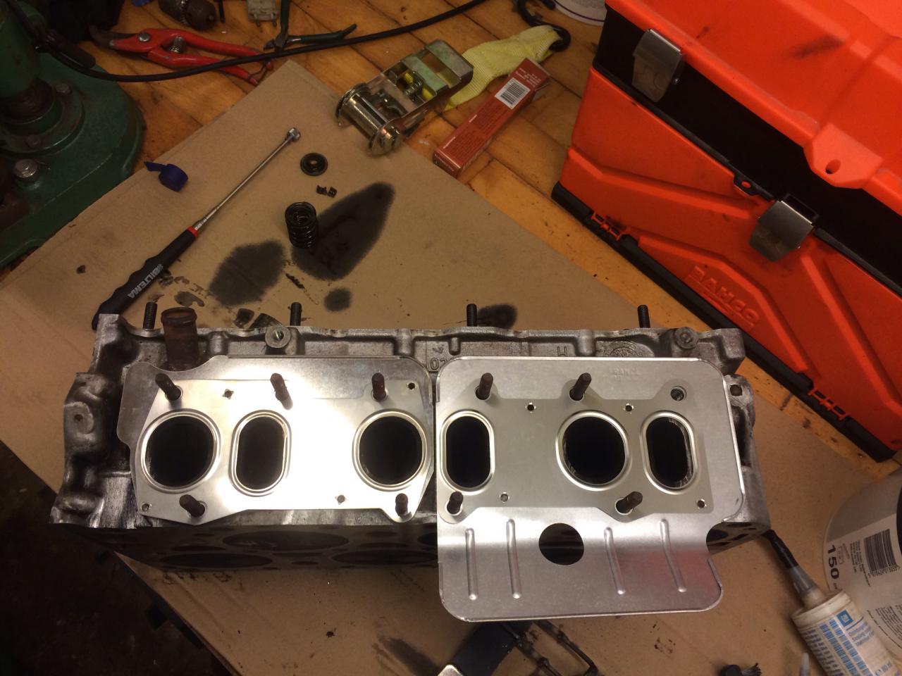

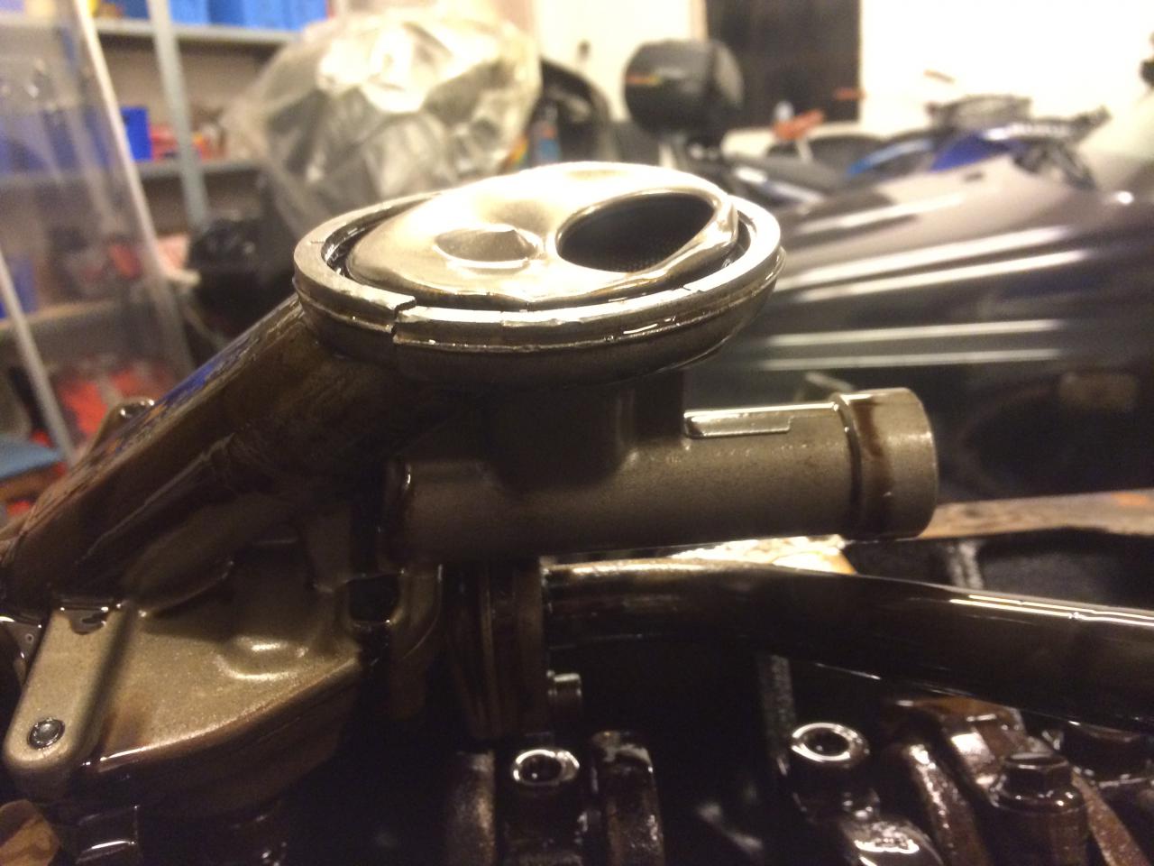

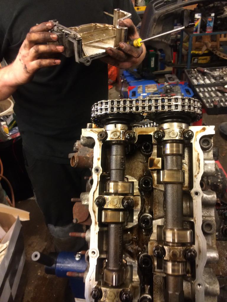

så kom jeg lige lidt videre med at skille motoren ad og som forventet så har tidligere ejer kørt på for mange ting og desværre knækket oliepumpen :evil: så der røg lig 1500
den fin ny ud :D

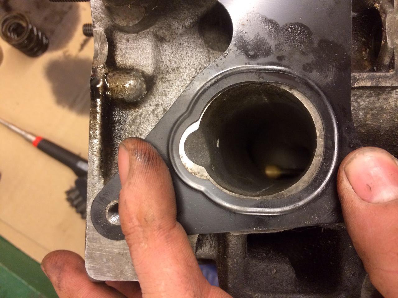

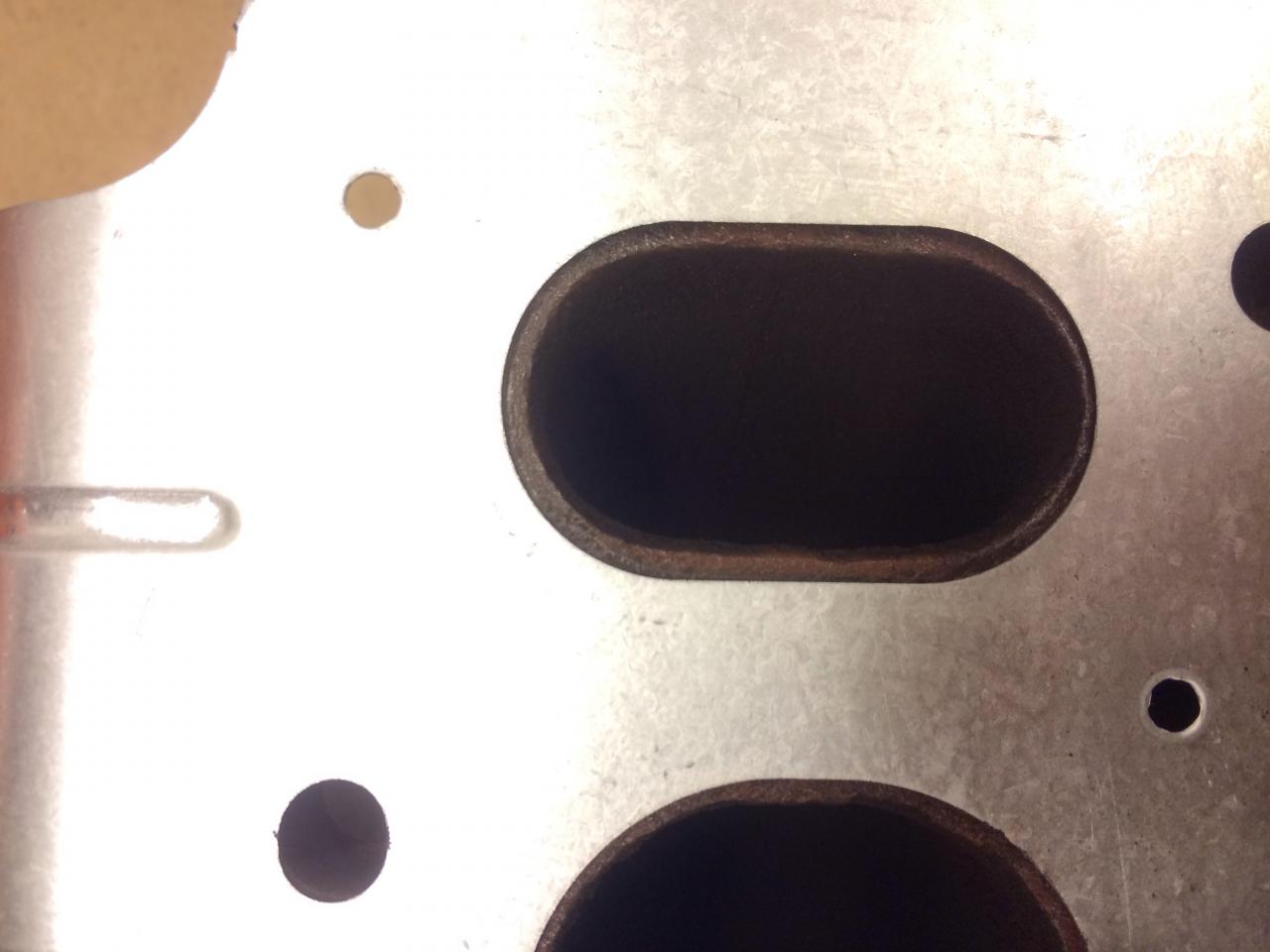

tror den skal planes så den er ren og lige.

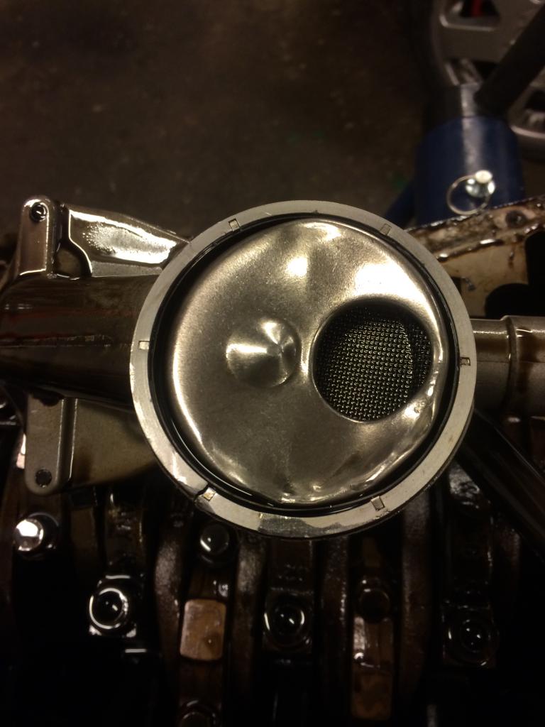

nogen der ved hvad den er til?
lidt bulet?
her kan man virkelig se revnen
bettenicko
Indlæg: 123
Indlæg af bettenicko » 16. jan 2014, 20:49

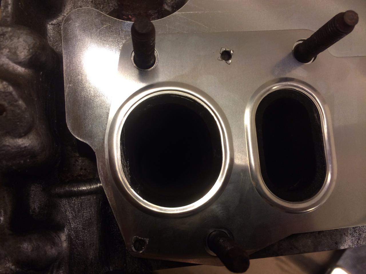

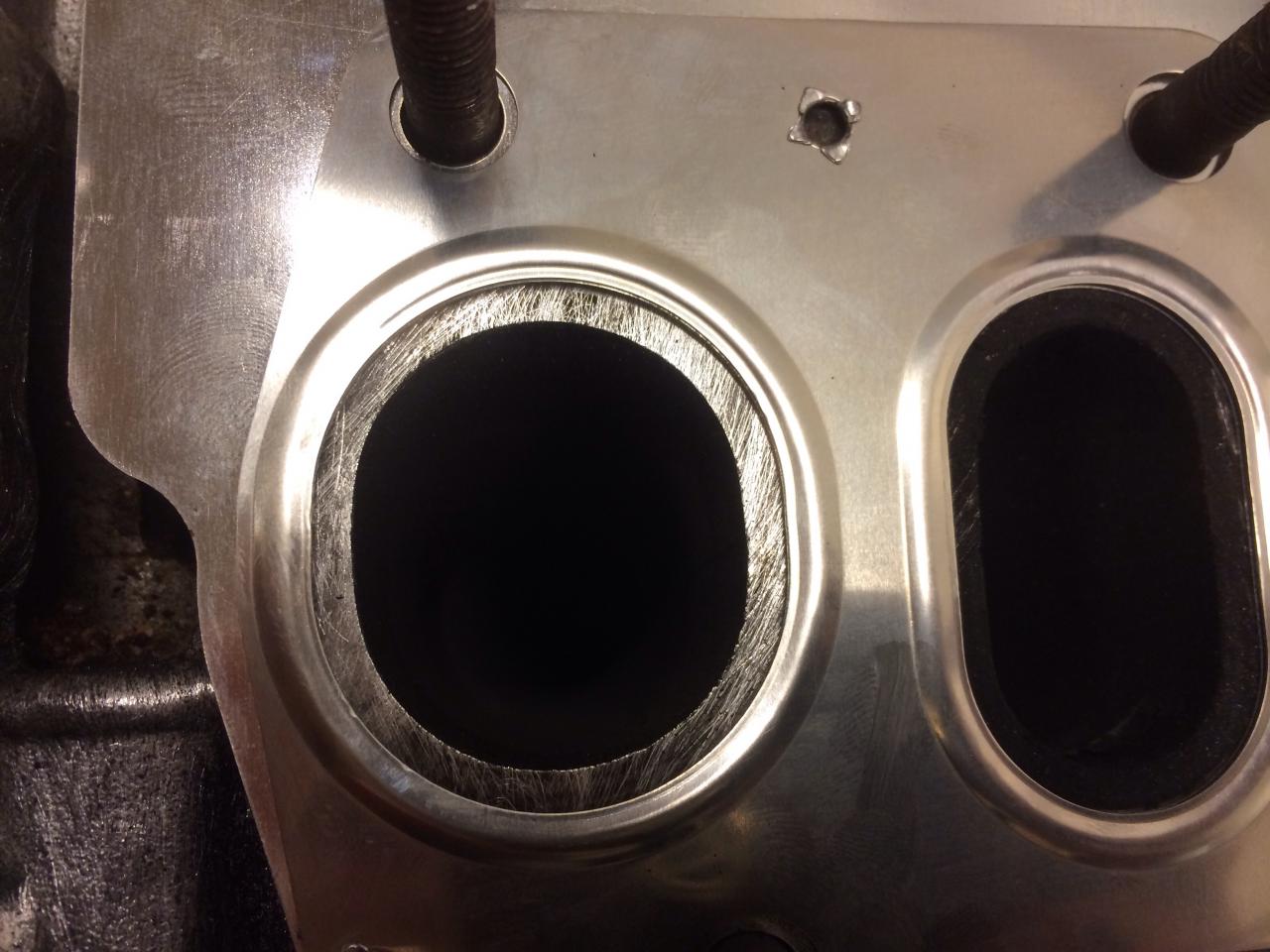

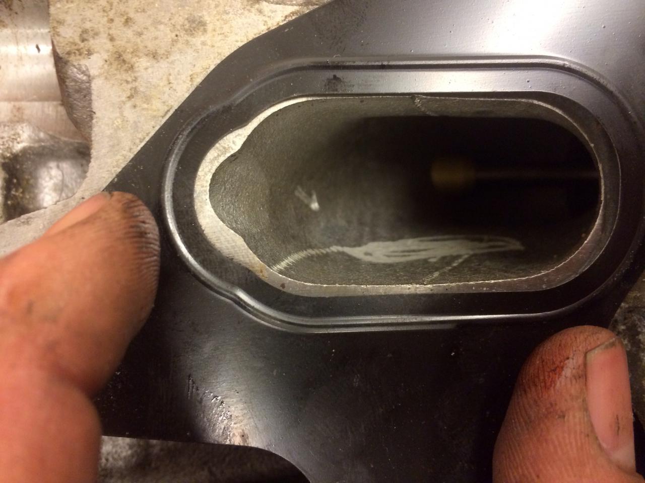

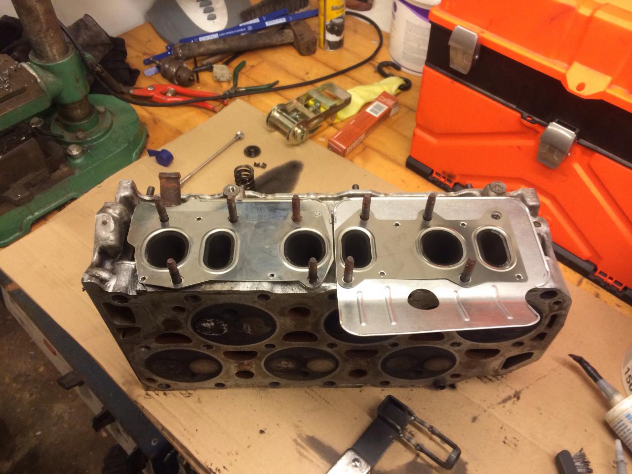

ang. portning hvis jeg har forstået det rigtigt så når man porter så skal man bruge pakningen som skabelon og man skal ikke porte inde i topstykket kun i kanten for at få bedre flow. er det rigtigt forstået?
