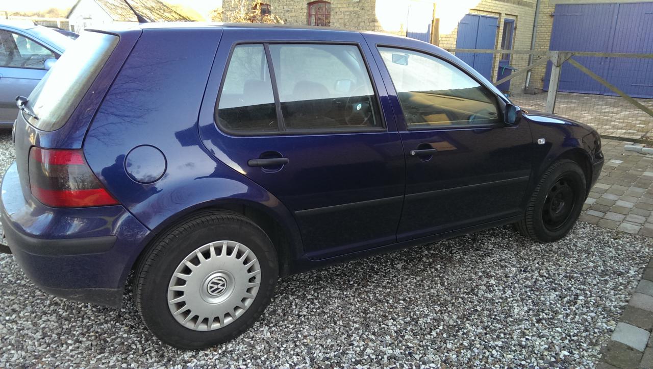

Jeg har købt mig en dejlig Golf 4 med 115 hk 1.9 TDI comfortline.
Det der er sket med bilen
Kabinen:
En ordentlig rens og støvsugning med sæder og beklædninger ude.
Den originale comfortline kabine udskiftet med en highline.

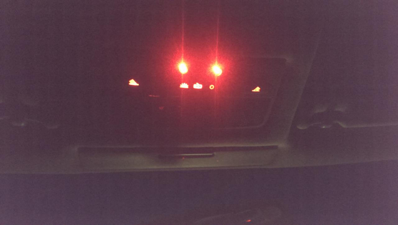

LED lys i al kabinelys

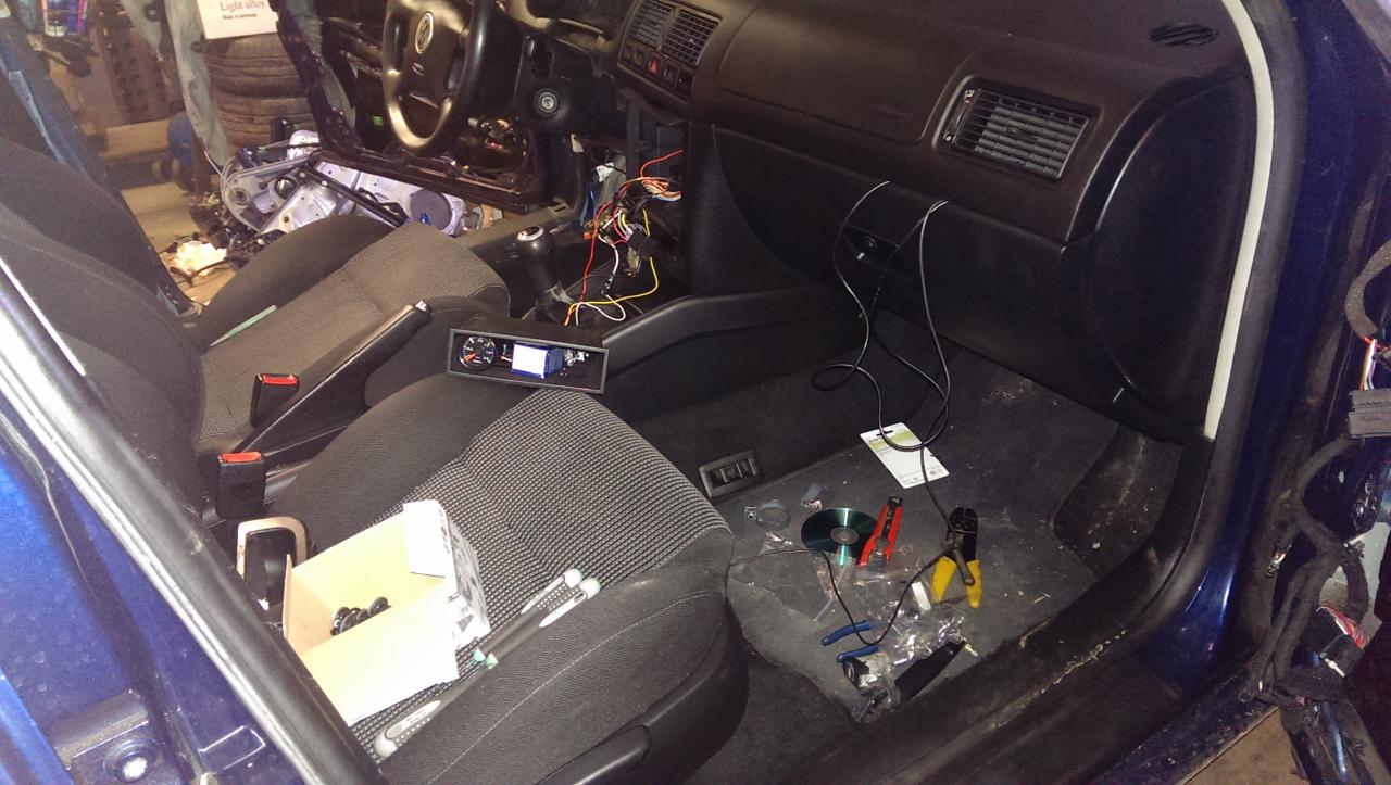

Original fjernbetjent centrallås monteret
Ladetryksur monteret i opbevaringsrummet under radioen
Har bestilt et armlæn på ebay
og så tænker jeg lidt på at montere LED i fodrummene
Anlæg:
Dørene lyddæmpet

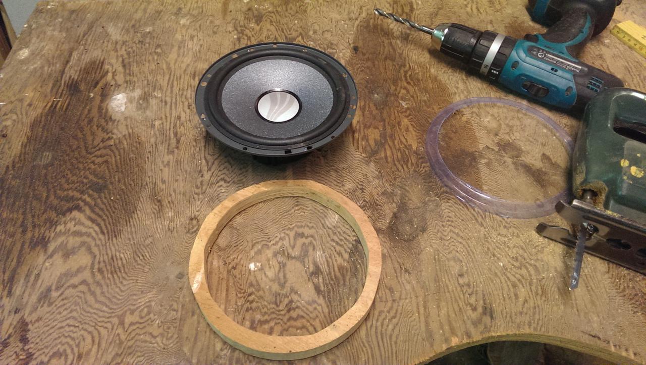

Rainbow DL-C6.2 6.5" komponent sæt monteret i dørene.
Ground Zero GZPK 50 Ledningspakke monteret
Ground Zero Titanium GZTA 1.800DX Forstærker
Ground Zero Radioactive GZRW 25SPL Bas i 23 liter lukket kabinet
Skal i fremtiden have lyddæmpet bagagerummet og bagklappen
Udvendig:

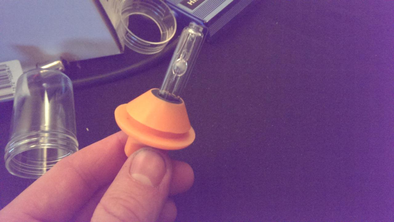

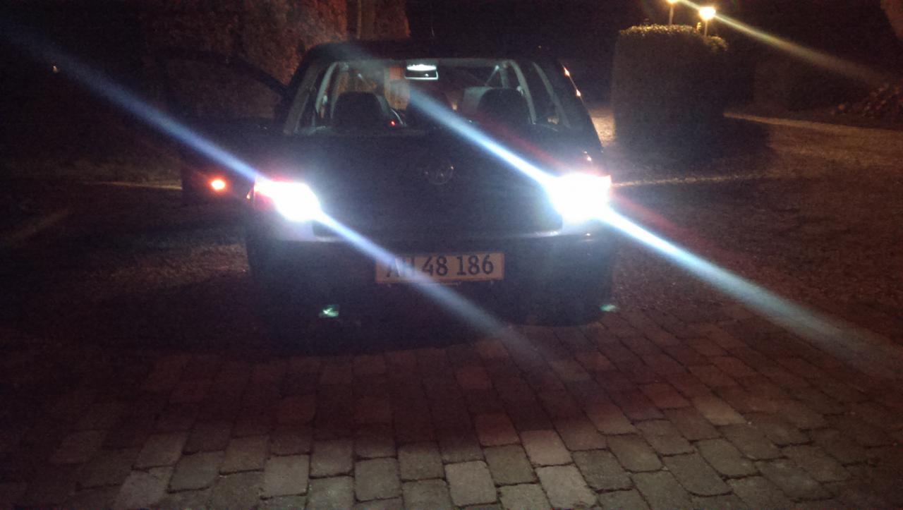

15 watt xenonpærer monteret i baklyset
Afgangsrør lavet i stil med V6
I fremtiden skal den nok omlakeres i original farven og have udskiftet bagklappen pga rust
Undervogn:
Indkøbt 3SDM 0.05 18x8.5 og 18x9.5 i sølv poleret :)
SuperSport Black Evolution gevindundervogn indkøbt
Powerflex bøsninger til bagbro og bærearmene

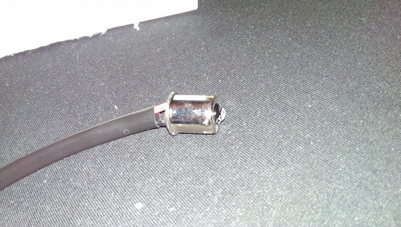

Så er der billeder af xenon i baklyset.

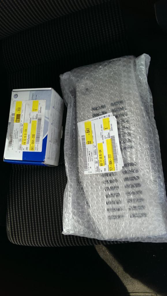

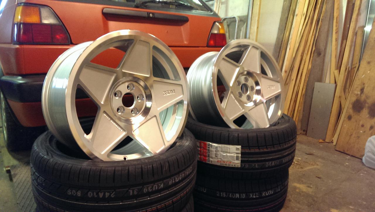

Indlæg af Stange » 21. mar 2014, 16:09

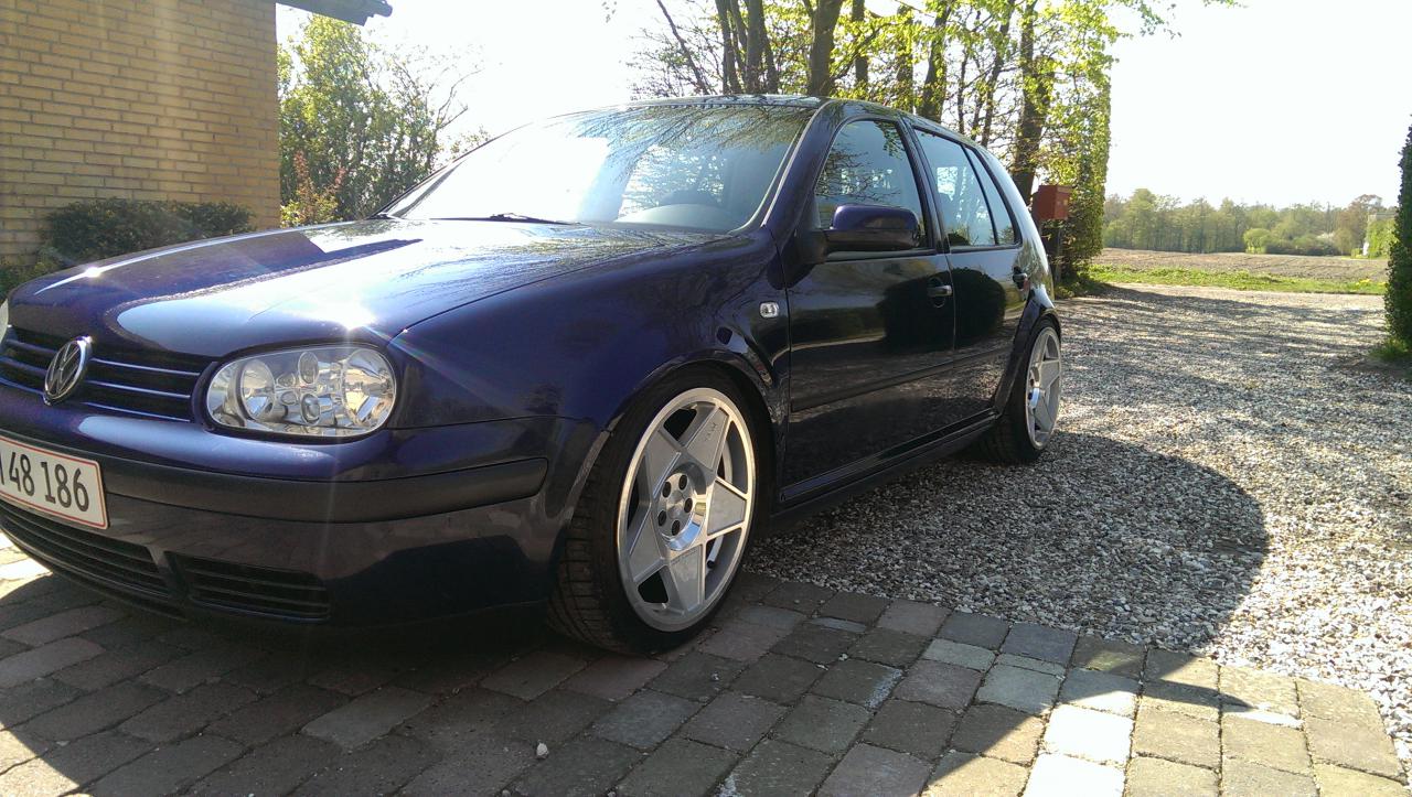

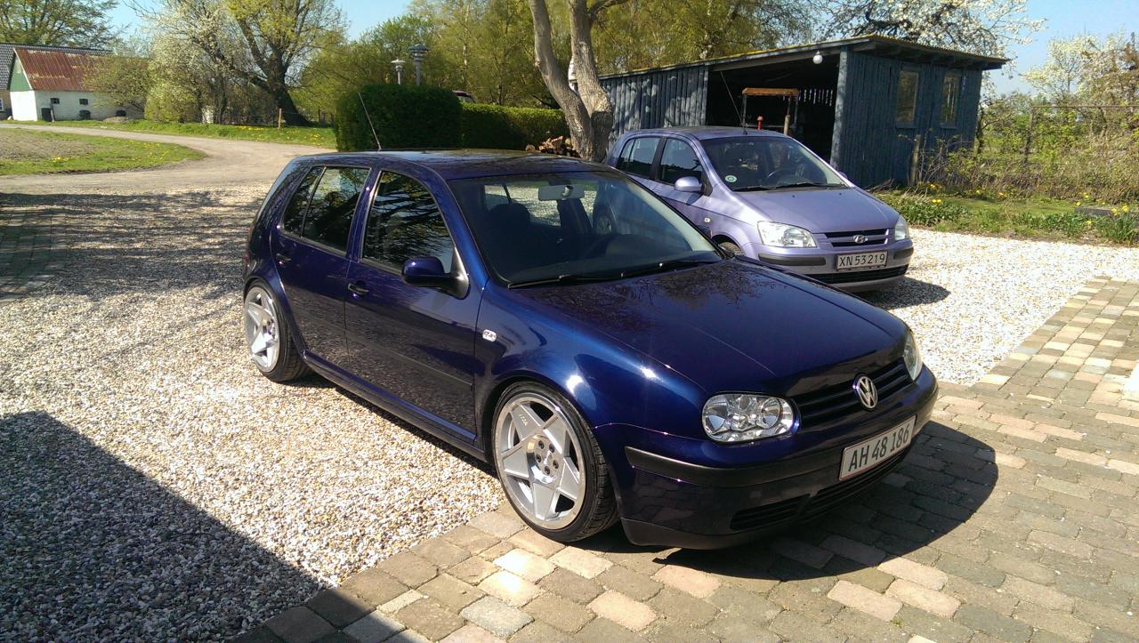

Der er kommet armlæn, Gevindundervogn, og 3SDM 0.05 og dæk til golfen :D 8.5 x18" og 9.5 x 18" Og så er der min Syncro i baggrunden :)

Er store fan af de fælge!
Info om den syncro? ;)

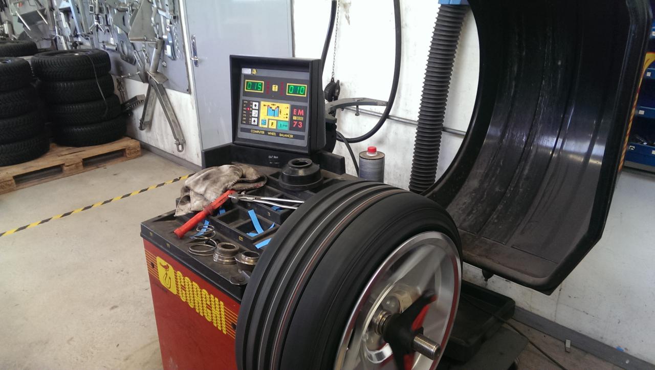

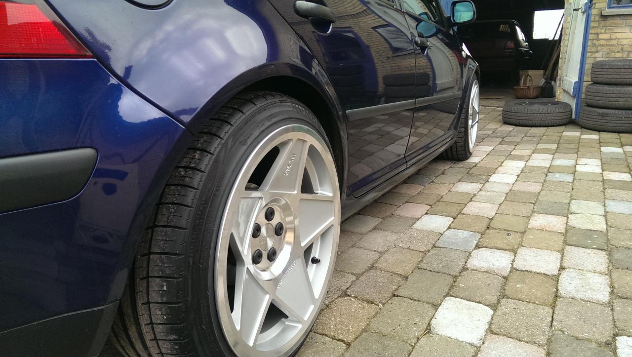

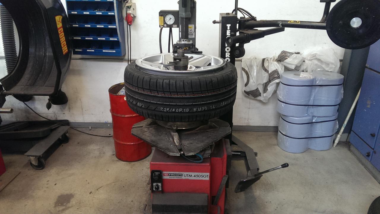

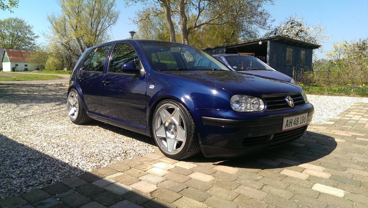

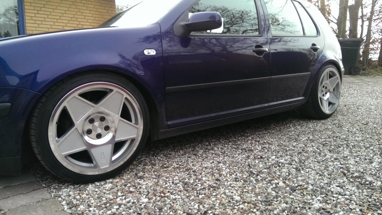

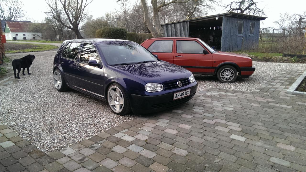

Så fik jeg monteret mine dæk og sat fælgene på bilen og fik sænket den en smule mere :)
Så bliver der monteret dæk!!! :D
Fint i balance :)
Første montering :)

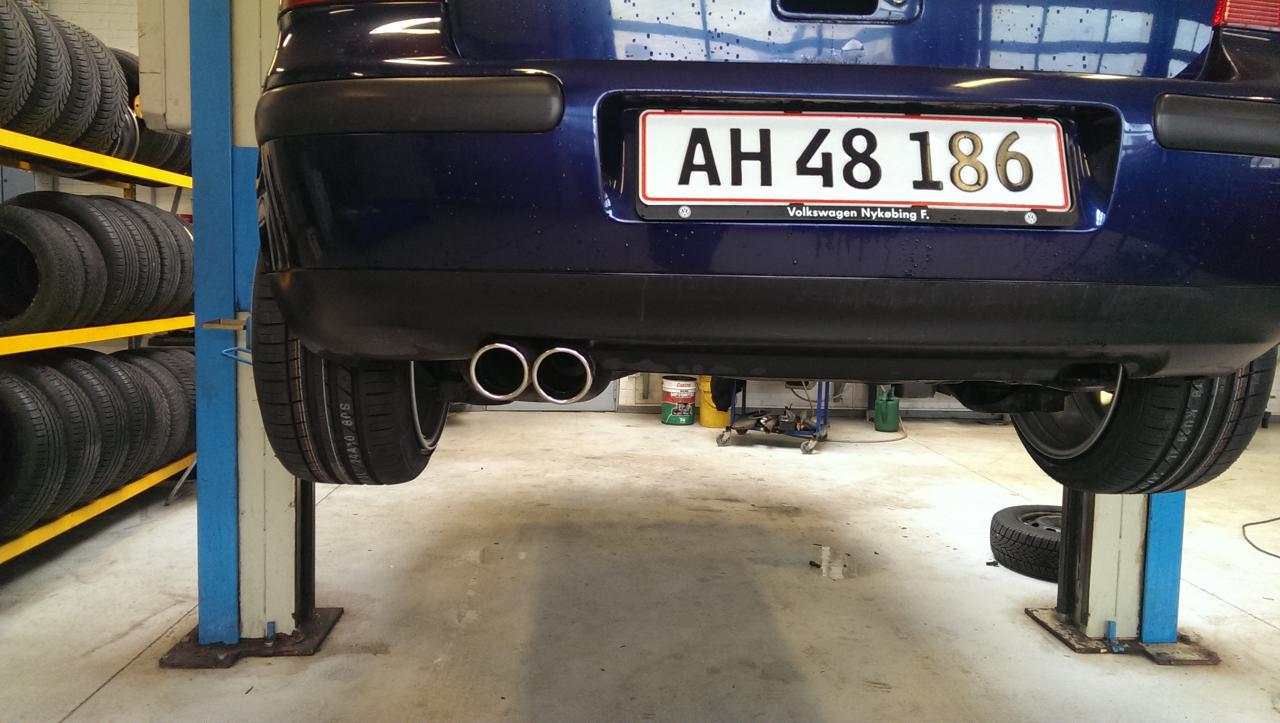

Og så var jeg ikke helt tilfreds med min gamle afgangsrørsløsning, så købte nogle afslutninger til bla, passat og golf 6 og synes det ser tusind gange pænere ud.
Var ikke helt tilfreds med min gamle løsning, så købte afgangsrør til bla, passat og golf 6 :)

Tbjergdal: Her kan du se hvordan den står i sommer trim :D
http://www.bilgalleri.dk/galleri/285280 ... _gt_syncro
Den er tilsalg btw :)

DeCain og jeg har LED pærer i baklyset på vores biler der lyser kraftigere end det xenon der. :)

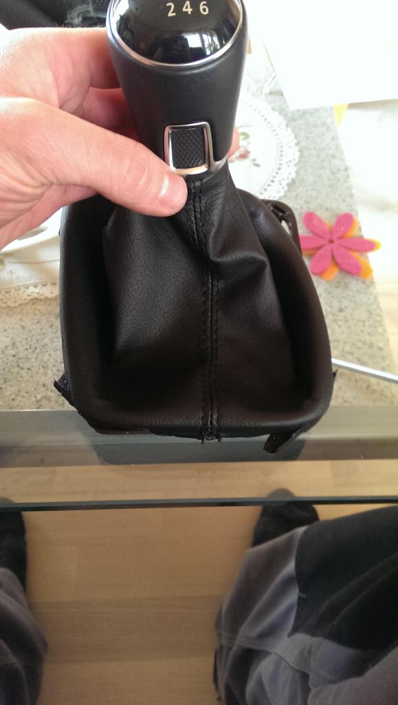

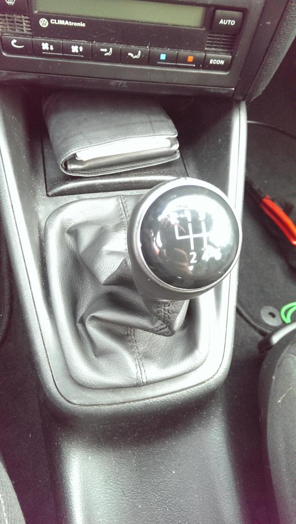

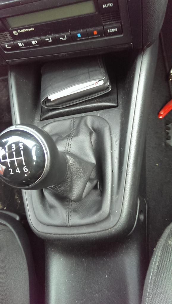

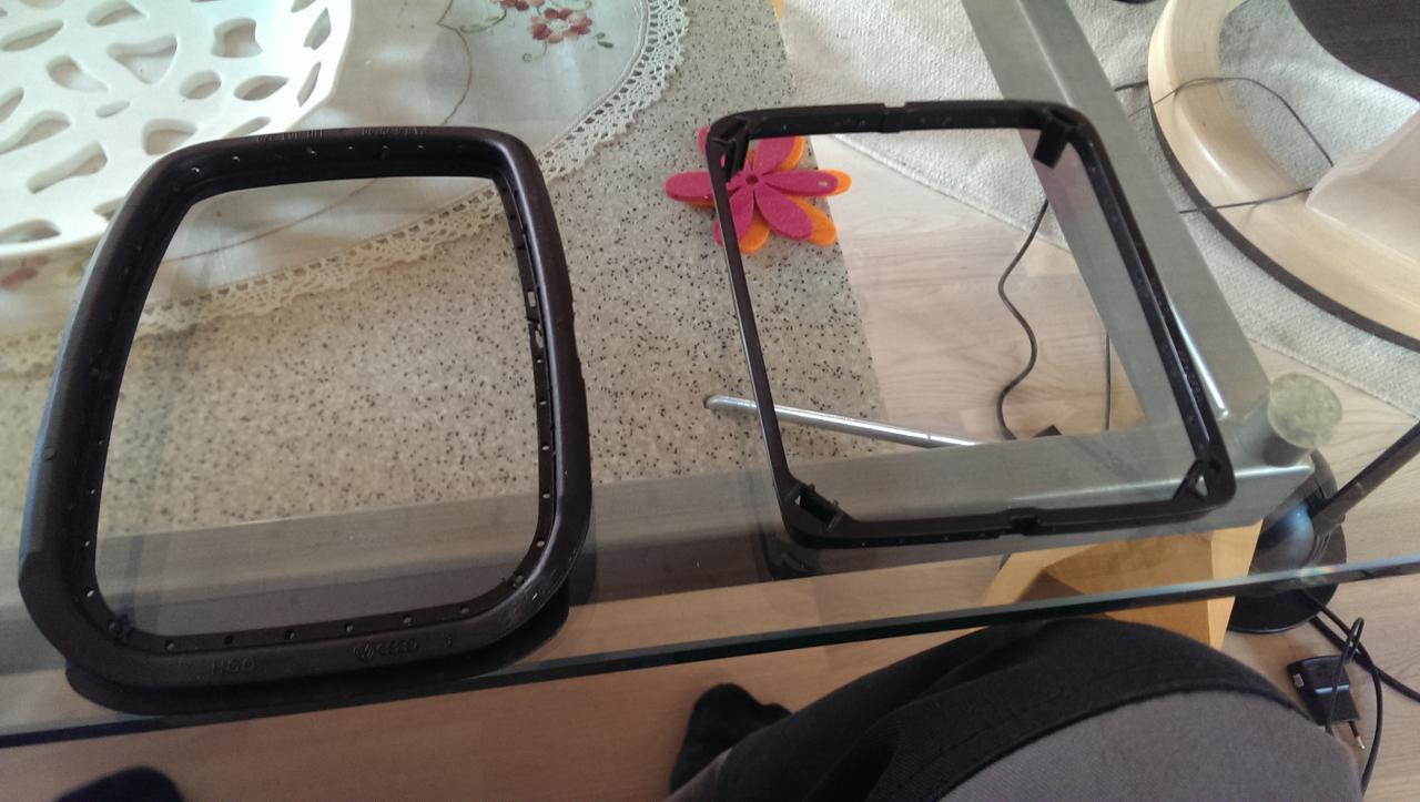

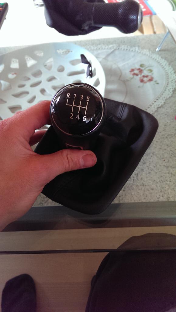

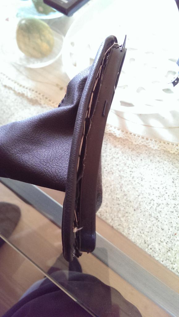

Var også træt af min gamle og slidte gearknop, og har aldrig brudt mig om formen på golf 4 gearknoppen, så da jeg havde en gearknop fra en passat fra 2013 liggende ville jeg montere denne i stedet. Det krævede dog lidt fin tænkning at få den monteret, så endte ud i at sy passat gearknoppen på golf 4 rammen, men først skulle passat rammen først fjernes. Det gør man ved at tage de små klips som manchetten er klipset på rammen ud, og så kan man vippe manchetten af rammen. Derefter valgte jeg at bore en masse 2 millimeter huller rundt i golf 4 rammen, cirka med 1 cm mellemrum, med denne løsning kan man altid skifte ud til en original golf 4 gearknop hvis man ikke vil have passat knoppen på :)
Jeg undskylder på forhånd omkring min sy kundskab, det er sku lidt år siden jeg sidst havde sy timer :P

mart!n: Jeg har kun haft dårlige oplevelser med LED pærerne man kan få til baklyset, så derfor valgte jeg xenon ;)

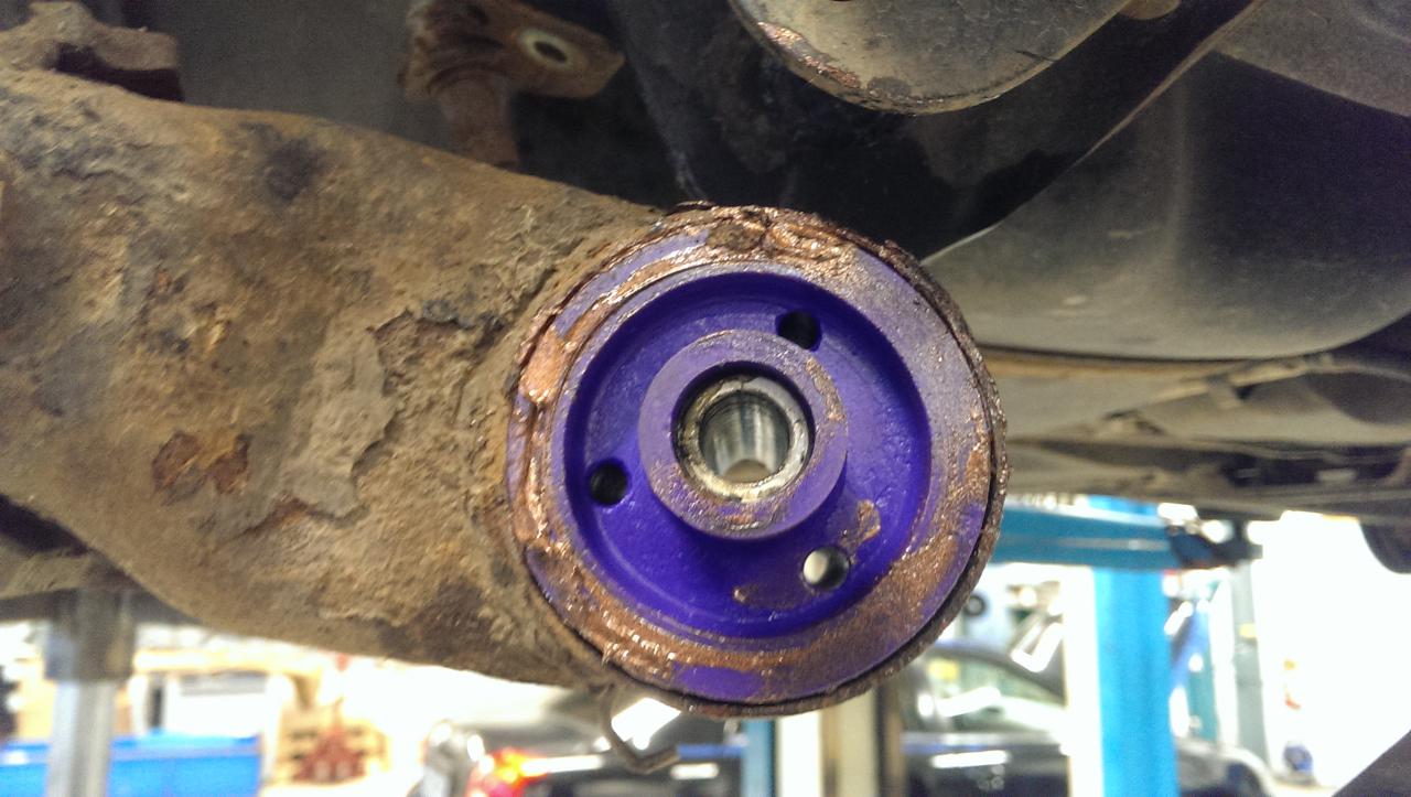

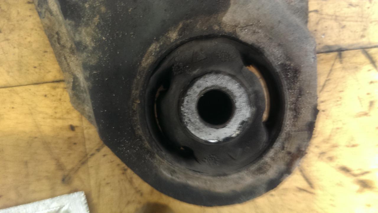

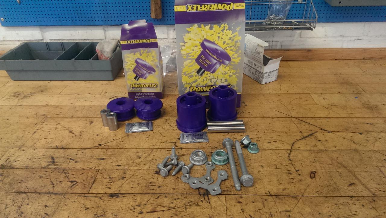

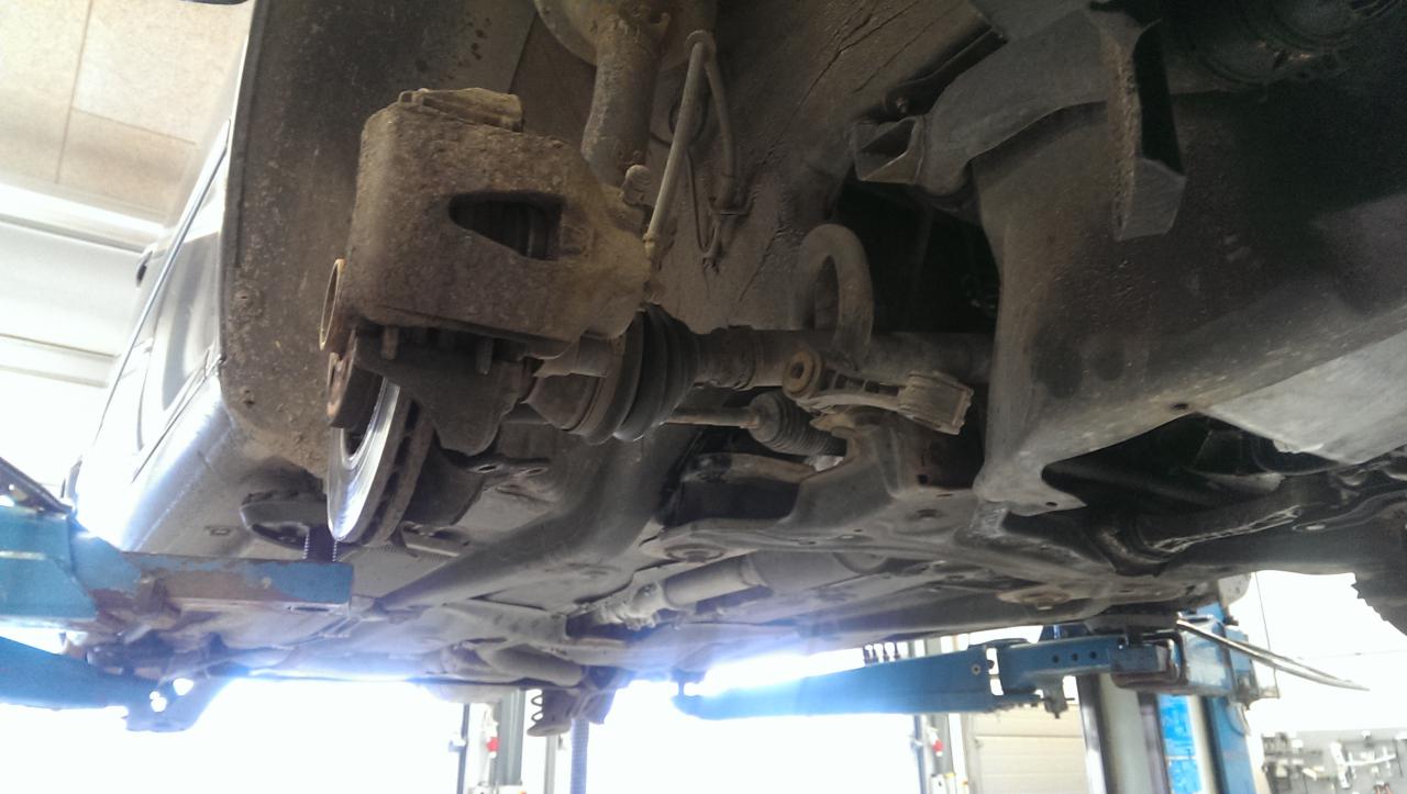

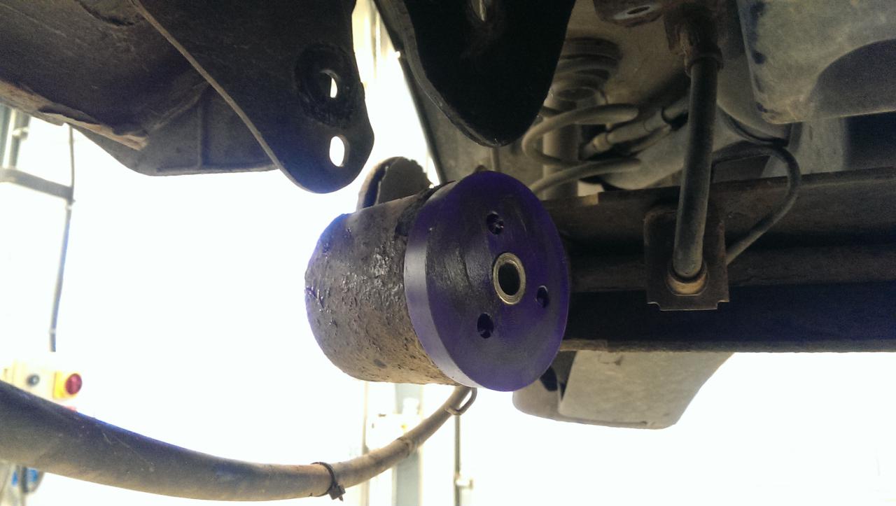

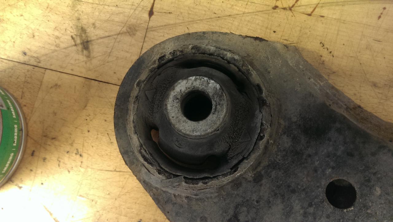

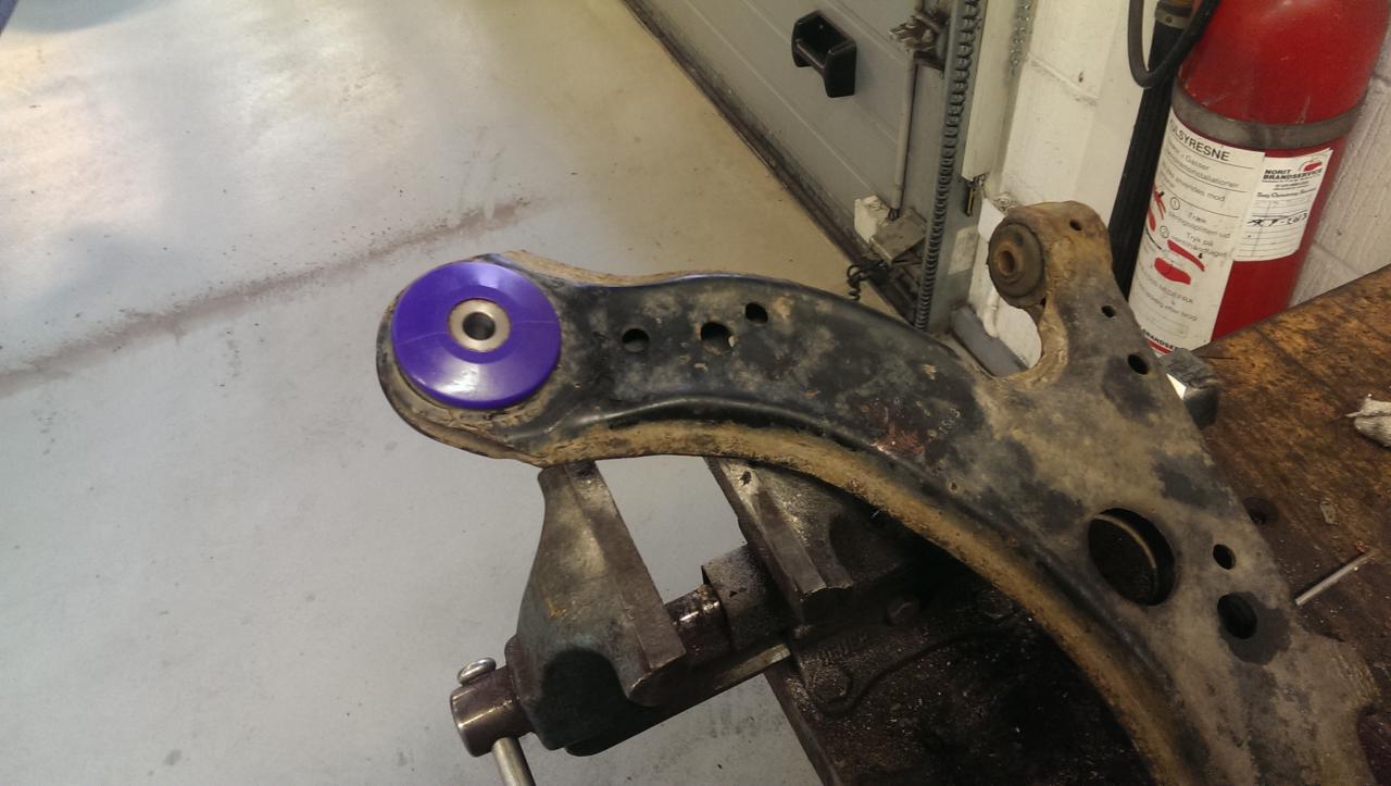

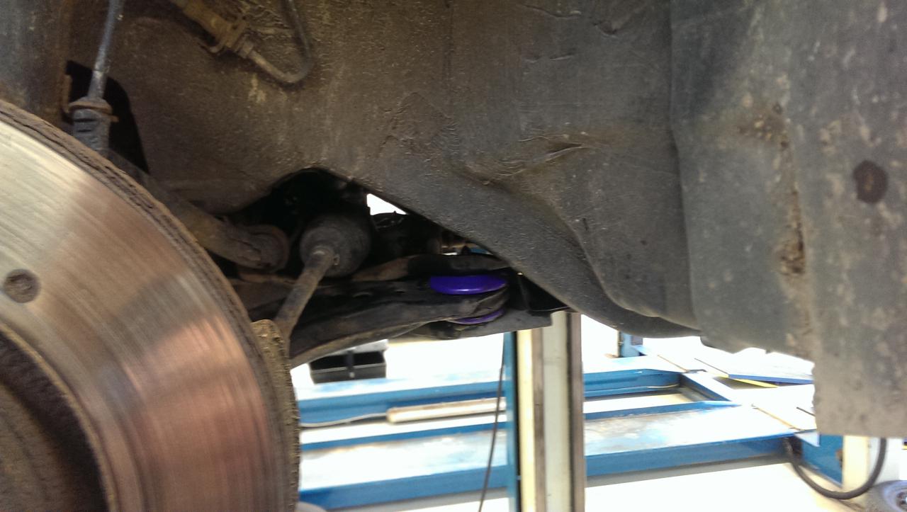

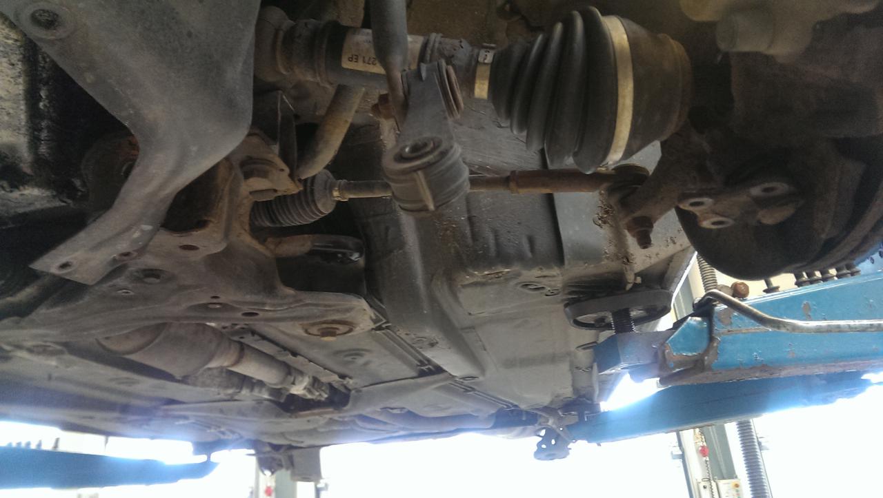

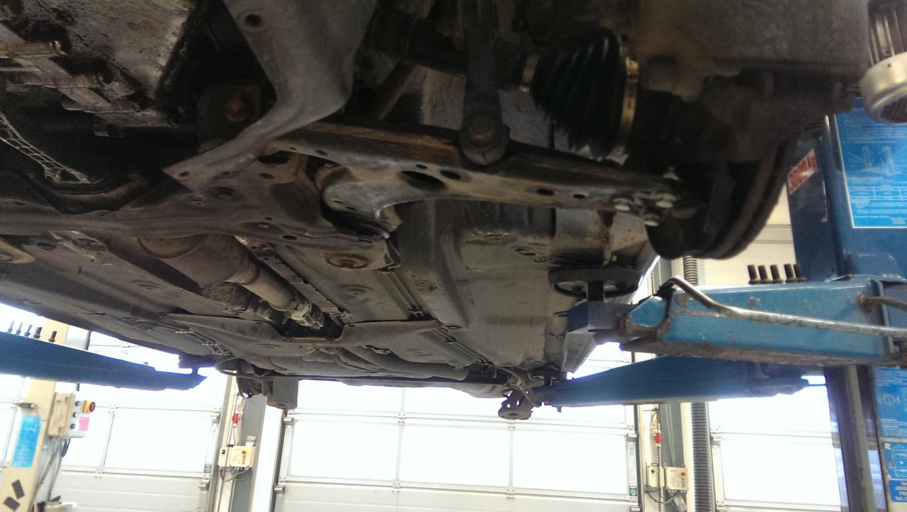

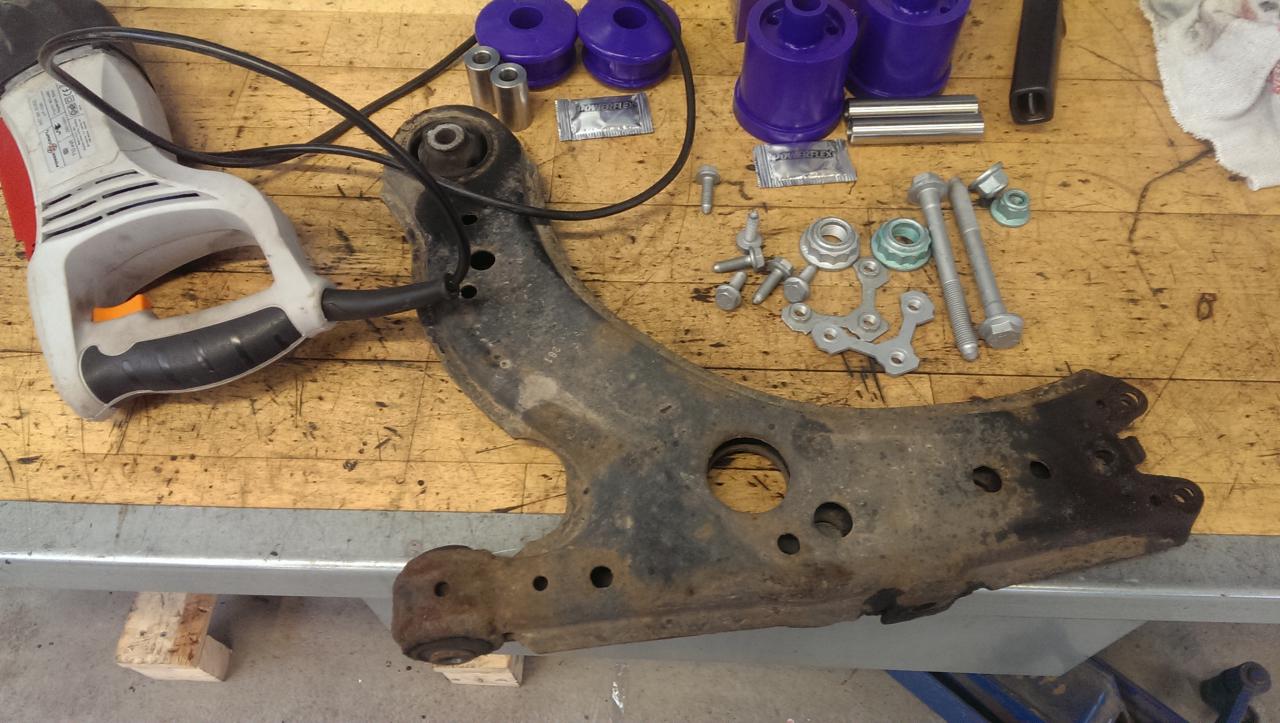

Lidt sene billeder af monteringen af powerflex bøsningerne.

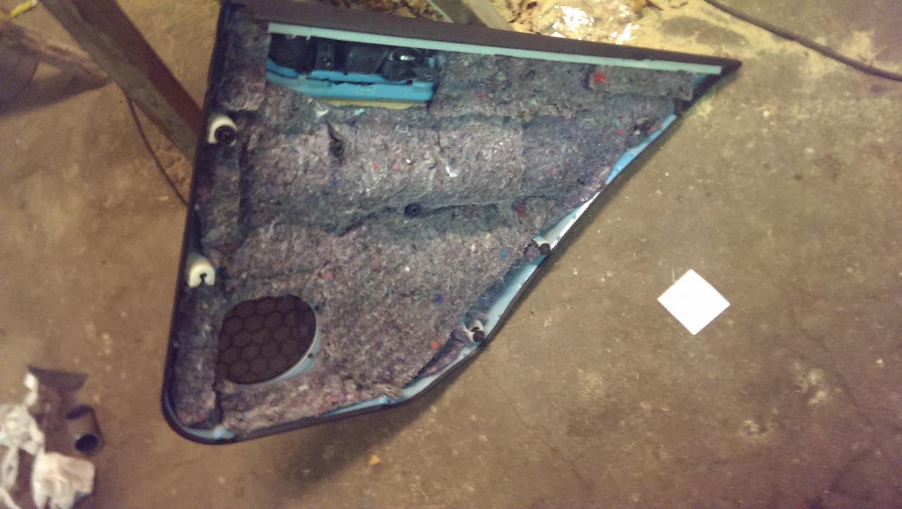

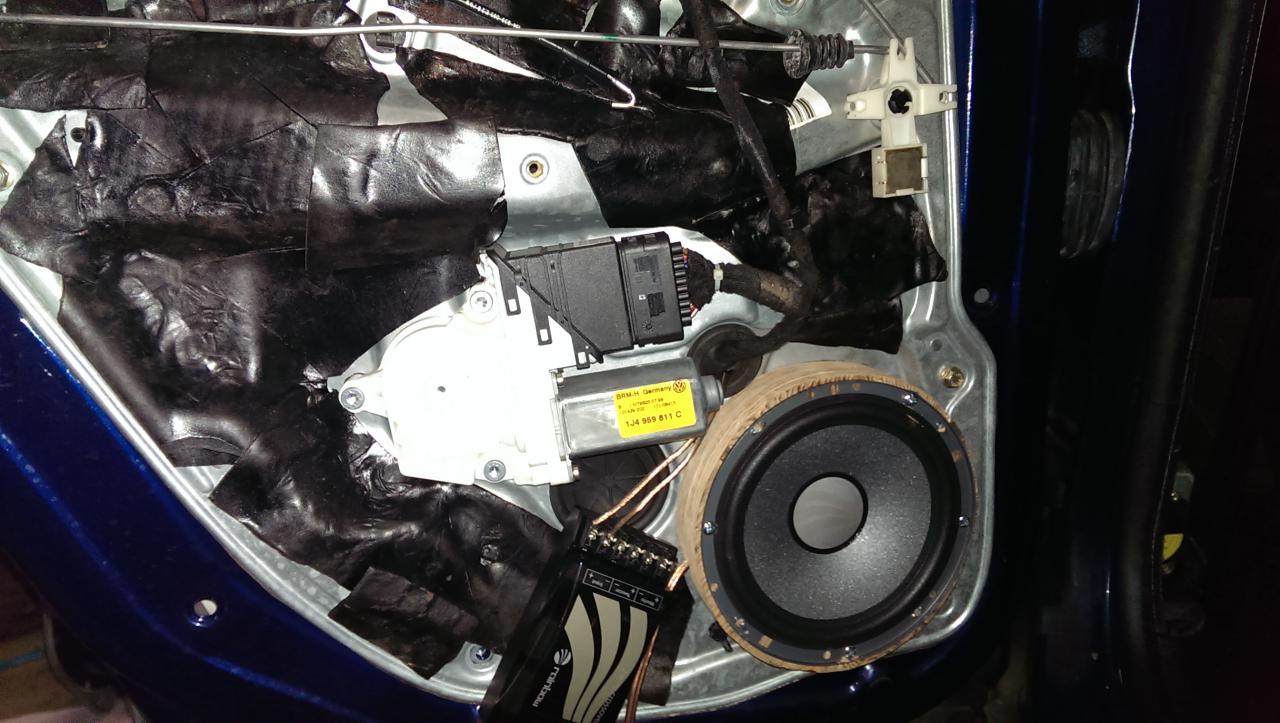

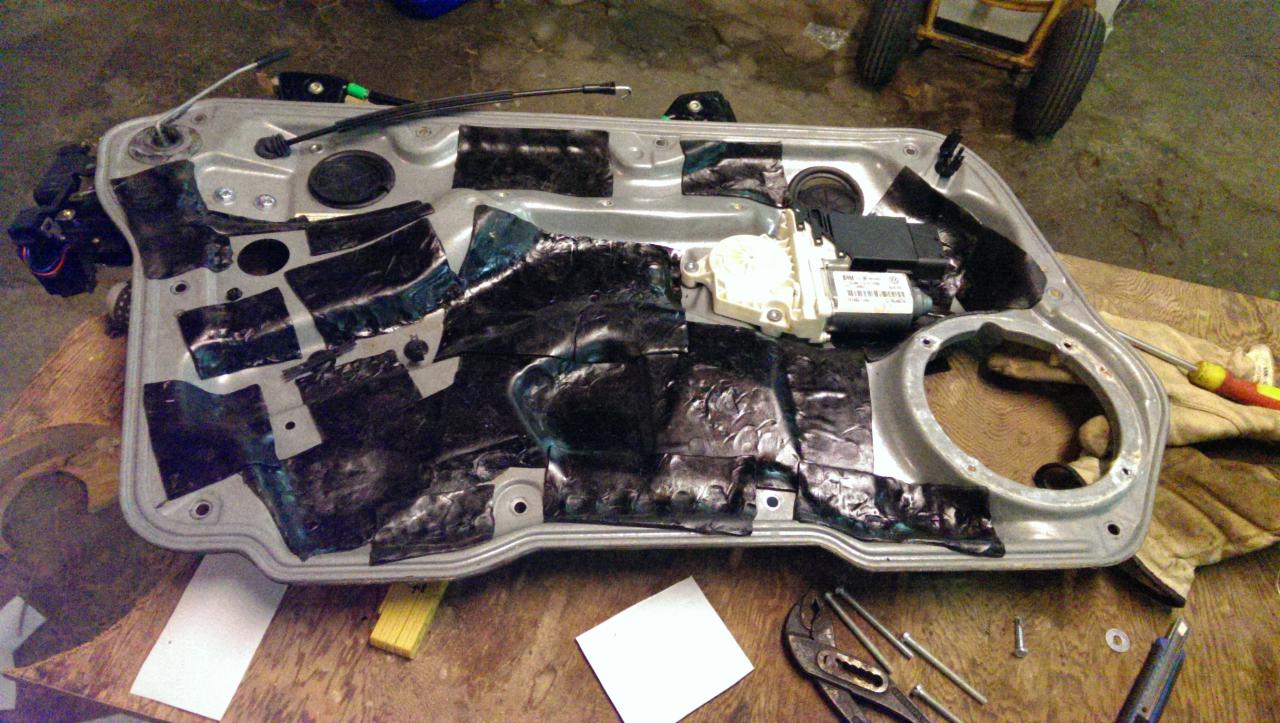

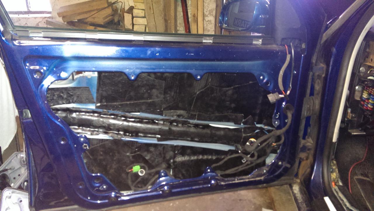

Hvad er det for noget du har brugt til at lyddæmpe med i dørene, og har det hjulpet godt..?

Forresten hvordan er den og kører i efter du har monteret powerflex?

Nøj den står stramt på de hjul!!! :P
Dækstørrelse?
Ja, hvordan opleves bilen med de Powerflex?

Ser fint ud, men skru den lige lidt længere ned i gevinden :)

Var det nemt nok og skifte bagbrosbøsninger? Mine trænger vidst :)

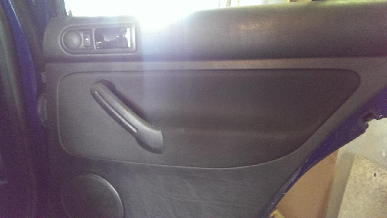

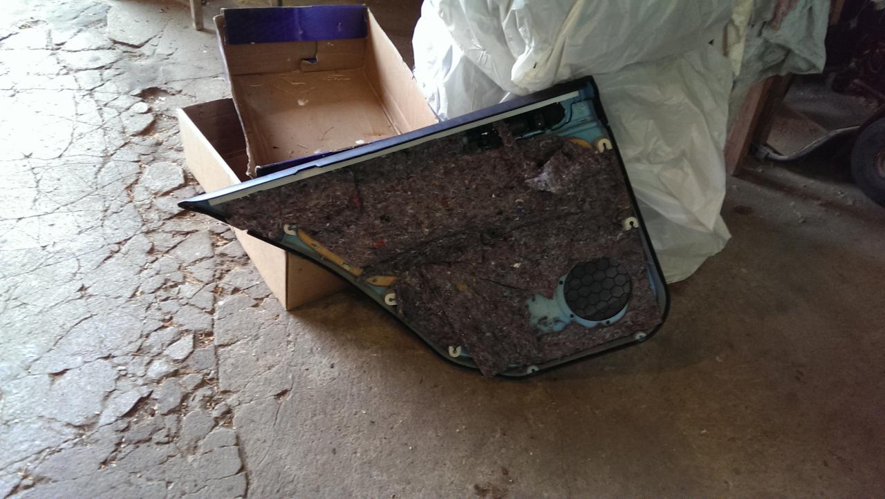

Dennis 84: Det er fra biltema, og jeg er ganske tilfreds med resultatet, dørene spiller ikke som dåser længere, og den har en mere dump lyd når man lukker dørene, samt vejstøj er mindsket. Men ikke nogen tvivl om at de dyrere lyddæmpningsmaterialer kan gøre det tusind gange bedre, men her får du 4 plader til 70 kr mener jeg.

Til alle de andre omkring min oplevelse med powerflex, så er den meget mere stram at køre i. Den slasker slet ikke på samme måde som den gjorde før, med slidte bøsninger. Og da jeg monterede bøsningerne, var det på std. undervogn, så har både oplevet powerflex med std. undervogn og 15" stålfælge, og powerflex + gevind og 15" stålfælge og så nu med 18" :) og kan sige at den er ligesom en gokart nu :D mega lækkert at køre med, især når man ligger på motorvejen og man ikke flyver rundt på vejbanen bare der er et lille vindpust :)
MikkelVAG: desværre er den skruet helt i bund på billederne :( tror jeg skal hen og kigge på om ikke der er en mulighed for at jeg kan komme til at få den bare en anelse længere ned.
CBoersting: Ja det er mega nemt, især hvis du har en bajonetsav, så er det bare at skære 2 slisser i den gamle bøsning og så kan man banke den lige ud :) og så er det bare at trække powerflex bøsningen i med en gevindstang og nogle skiver :)

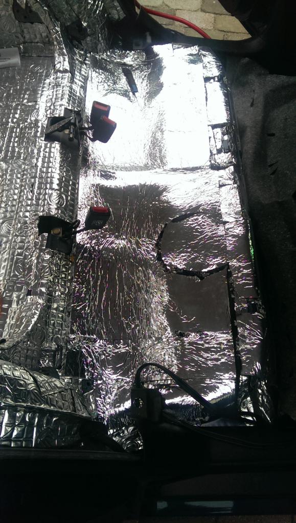

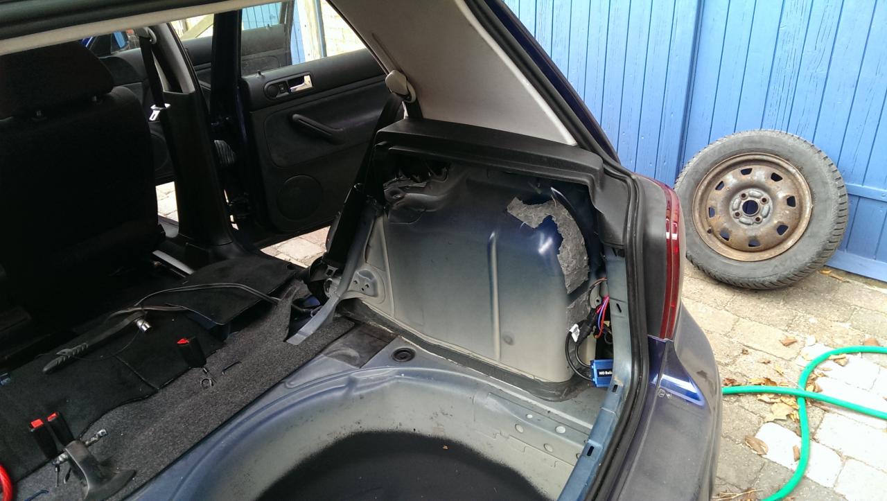

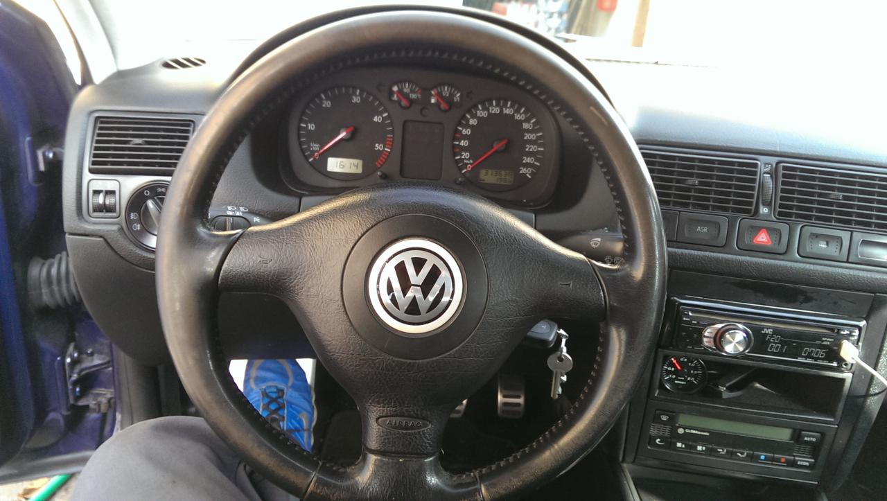

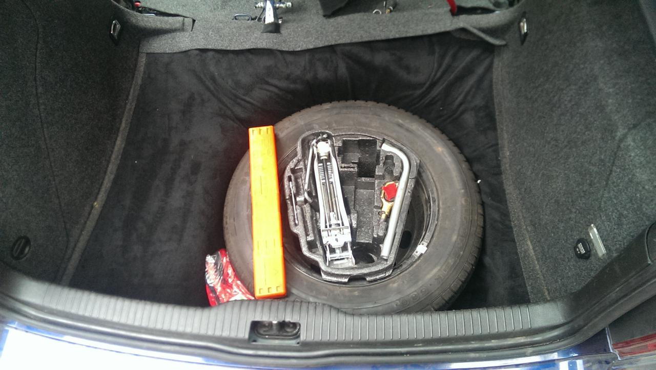

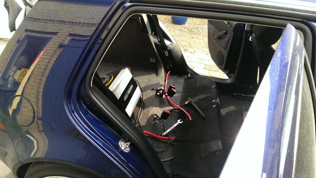

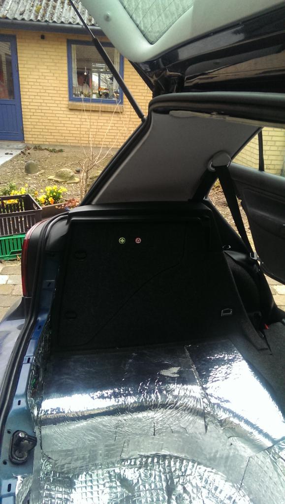

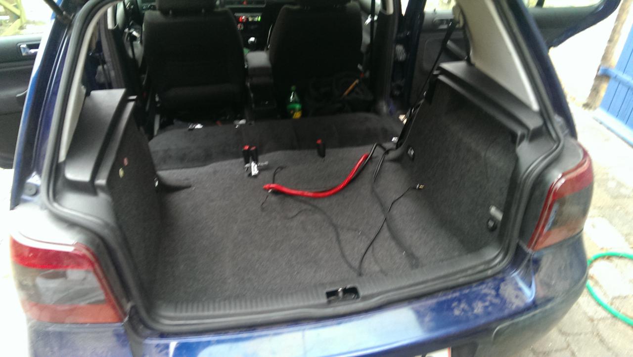

Har på det seneste rodet med bla, at lyddæmpe bagagerummet, monteret alu pedaler og fodstøtte, w8 lys, fået sænket den endnu mere, firehjulsudmåling.

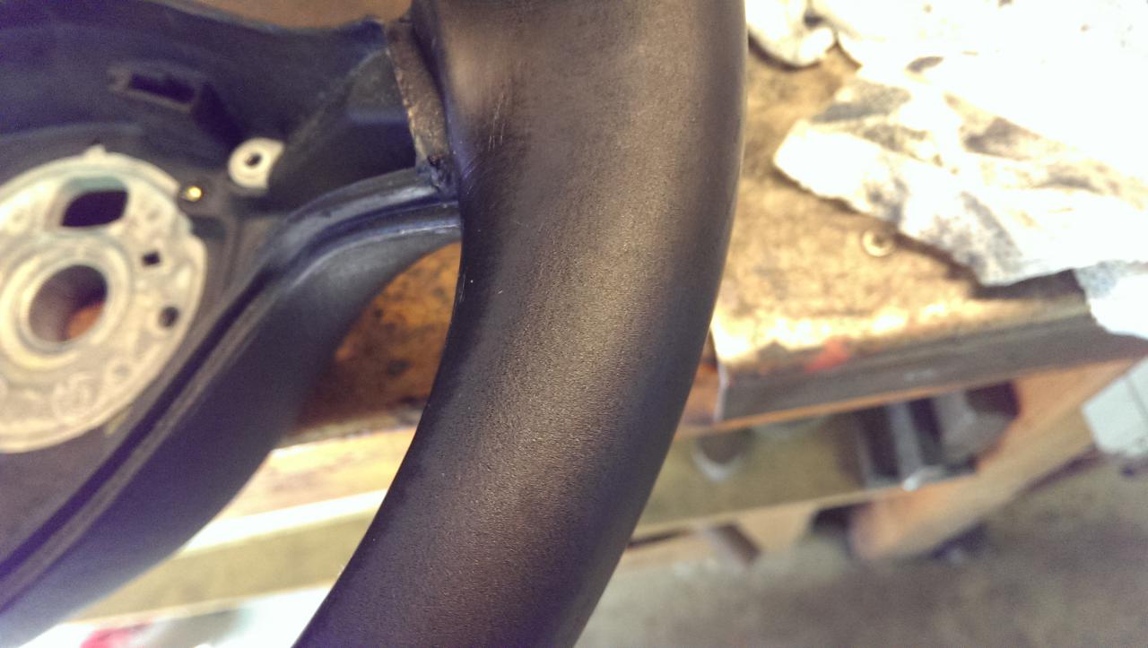

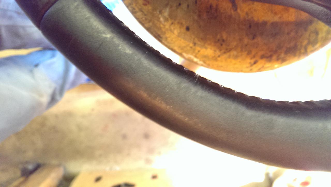

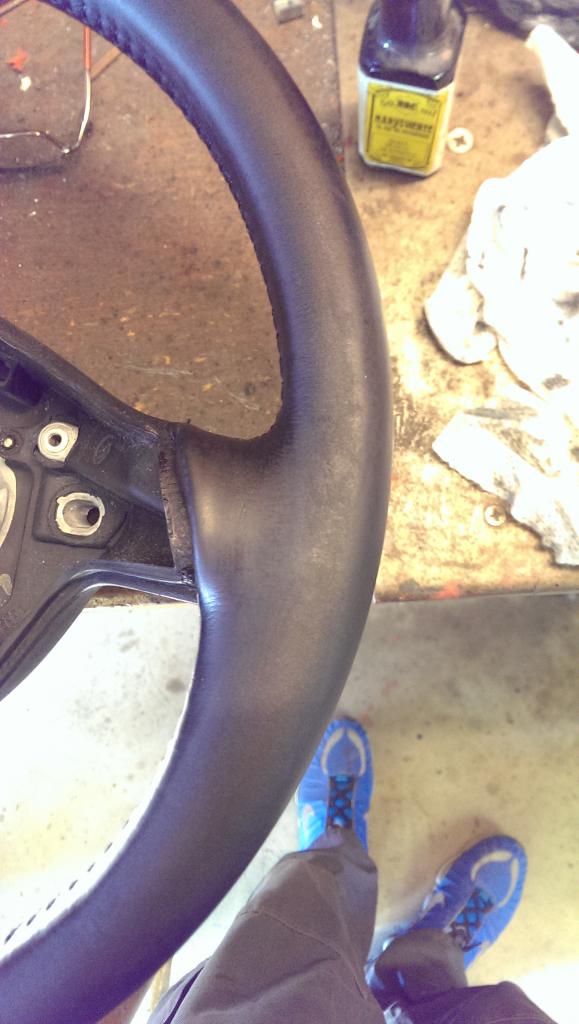

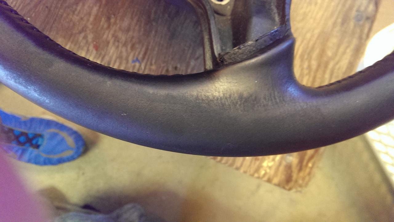

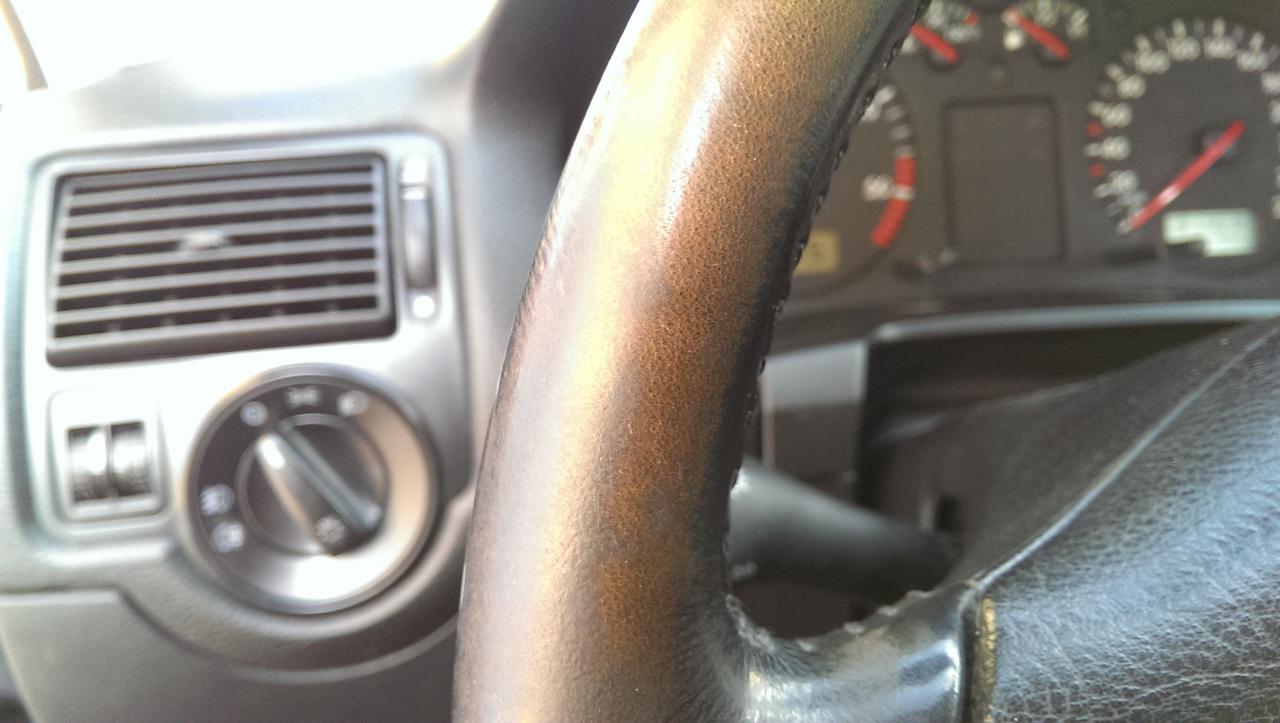

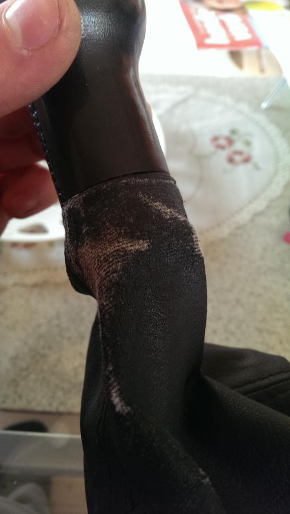

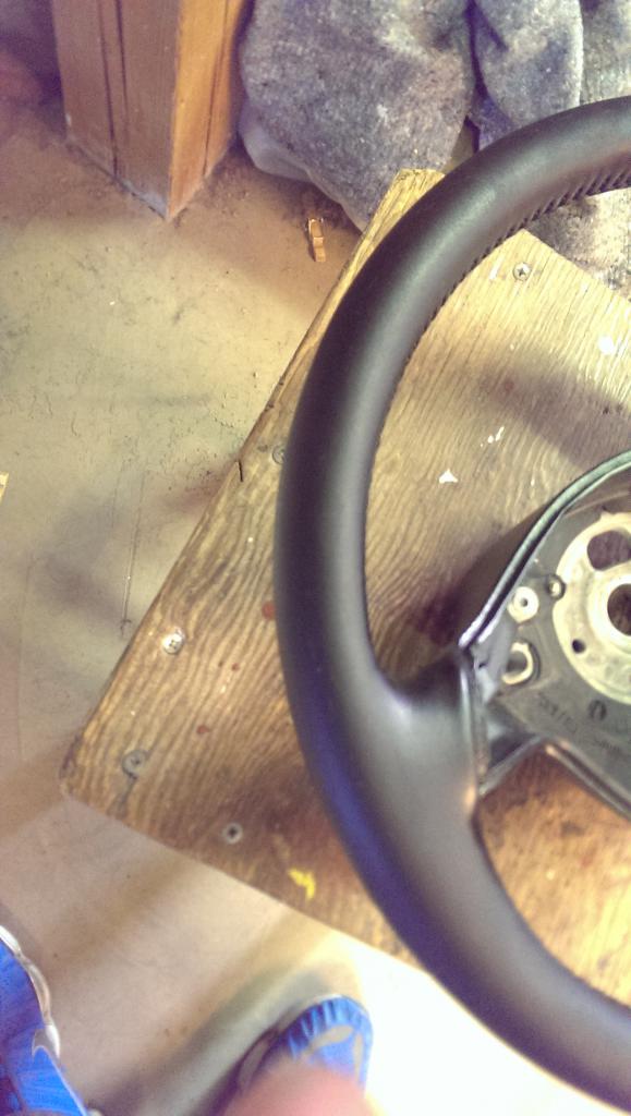

Derudover har jeg købt et læderrat billigt, som var lidt træt i det. Der har jeg rengjort det grundigt med sæbespåner og varmt vand og er igang med at vådslibe det ned for at få den slidte overflade væk og få en ens mat læder, derudover skal den have en god tur med narvfarve og læderfedt, det ser sku meget godt ud :)

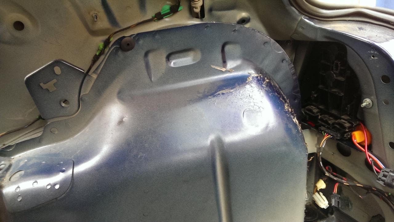

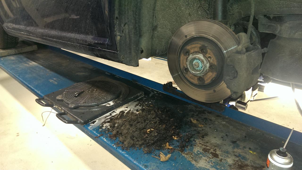

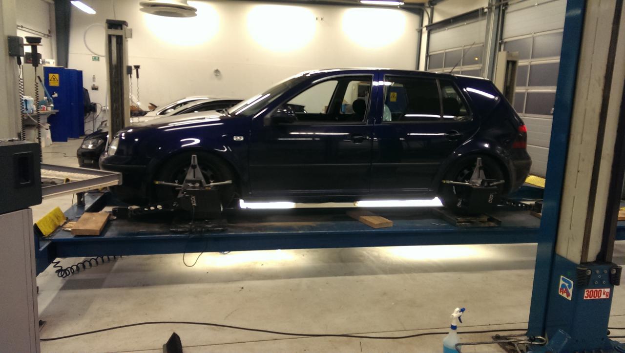

For at få den bare en smule mere ned mod vejen, måtte jeg tænke ud af boksen, og endte ud i at fjerne justeringsdelen helt bag til så den kun køre med fjederen på bagbroen, og hjælpefjederen ud i forfjedrene, hvilket har gjort at jeg kunne få den 1.5 cm længere ned.
Bagefter fik den en firehjulsudmåling, og fik noget af en overraskelse da jeg ville tjekke hvor meget skidt der lå inde i inderskærmen, der lå over 2 hele skovlfulde i højre inderskærm.

Indlæg af Stange » 12. maj 2014, 18:58
Så lidt billedere af læderrattet. Man kan se hvor slidt og hvor meget skidt/fedt mv. der lå i rattet inden jeg fik det renset, det var helt brunt. Samt et enkelt billede af W8 lyset også.
Her har jeg vasket rattet 4 gange i varmt vand og sæbespåner
Her har jeg badet det ind i narvfarve inden jeg sleb det, for at sikre at der stadigvæk var farve i det jeg kom ned til.
Her ser man en smule af resultatet af vådslibningen af rattet.

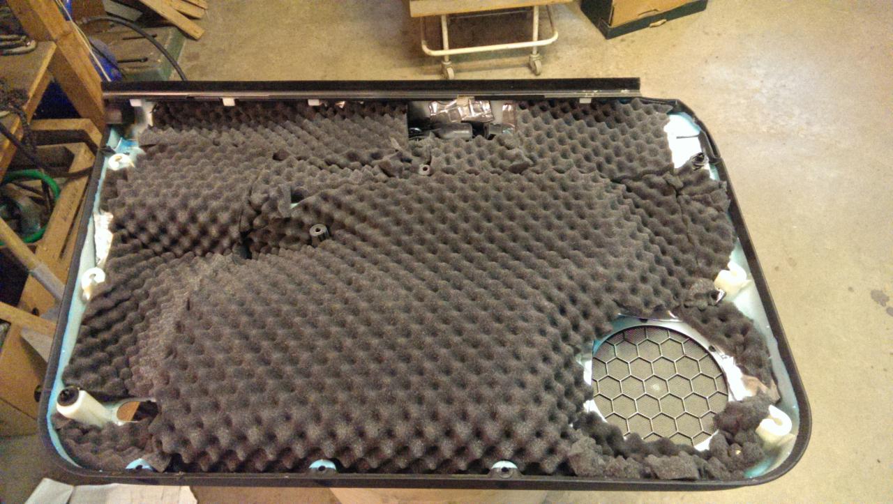

Indlæg af Stange » 12. maj 2014, 19:13

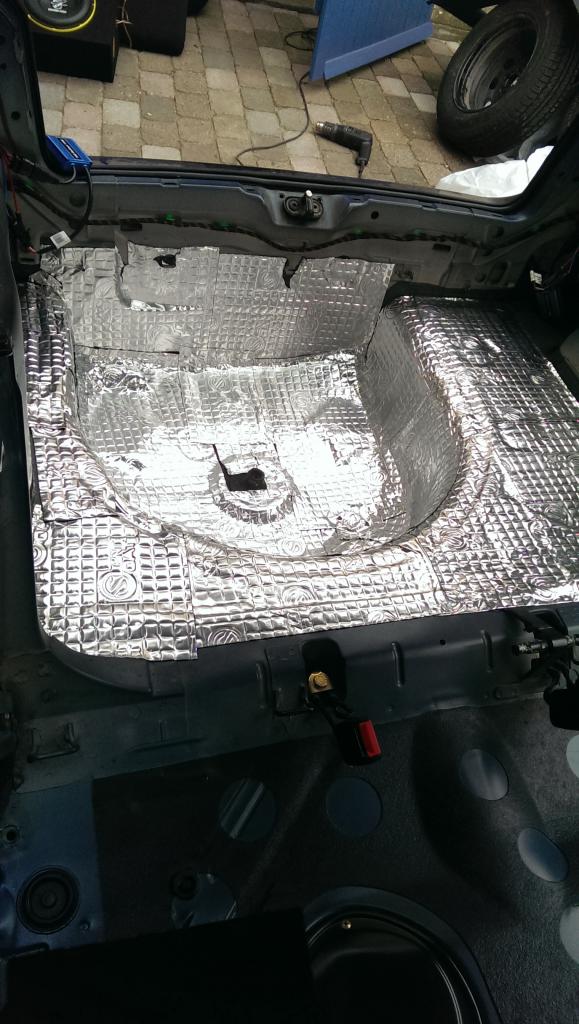

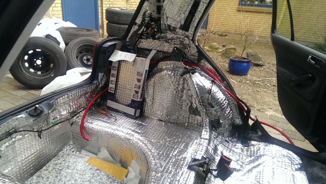

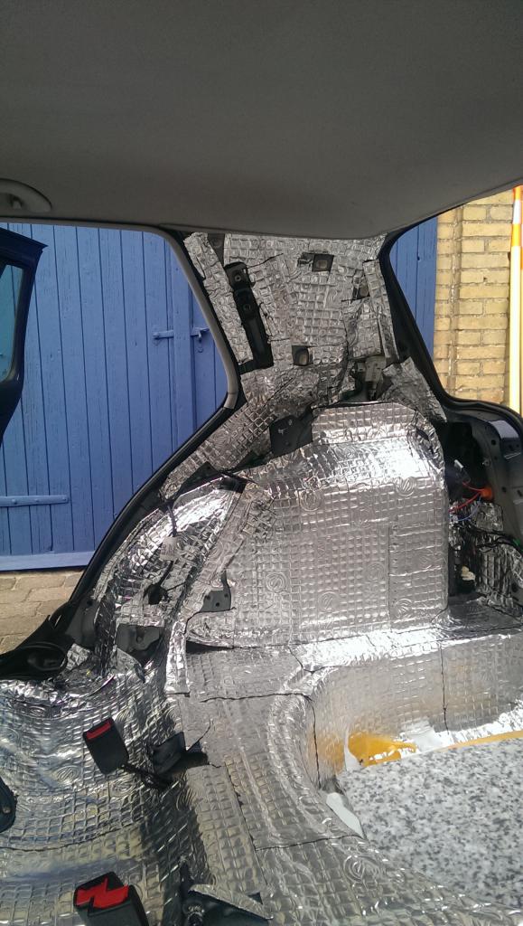

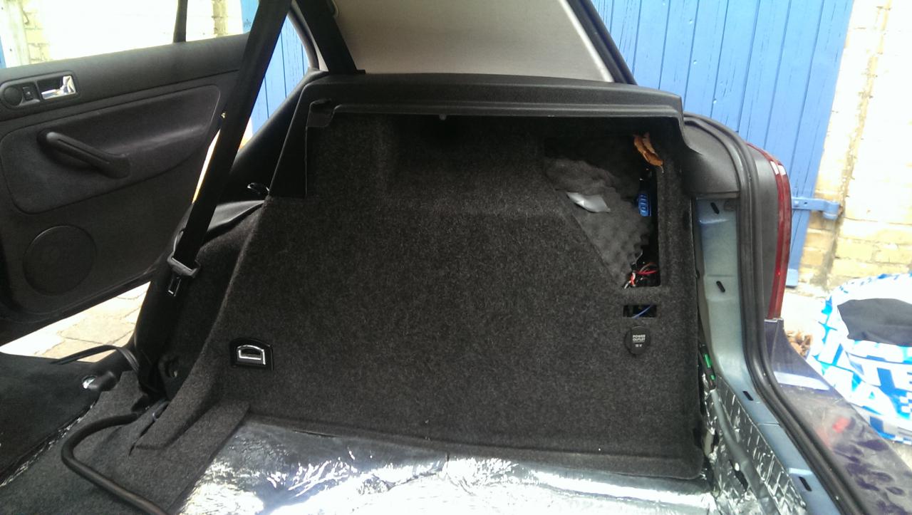

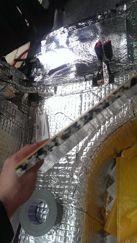

Så er der lidt billedere af da jeg lyddæmpede bagagerummet. Der er brugt omkring 45 plader silentcoat, samt 4 plader skum fra biltema, og 7 plader med æggebakkeskum også fra biltema. Derudover har jeg beklædt reservehjulsbrønden med sort filt, for ikke at have alt det sølv skindende, når man åbnede ned til.

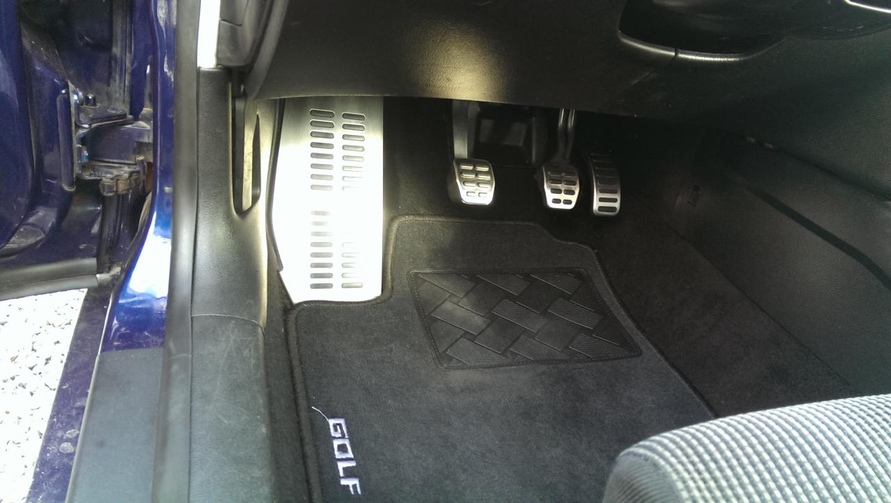

Så fik jeg limet nummerplader istedet for nummerpladerammer og monteret alu pedaler og fodstøtte. Og en lille vask og hattepolering :D

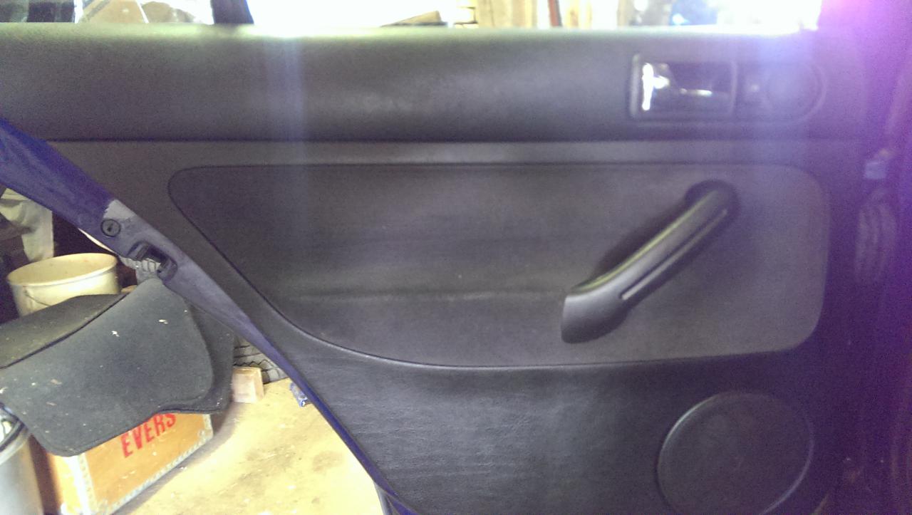

Så fik jeg endelig fat i nogle sorte highline dørsider også, så det passer til mine sæder, før sad der stadigvæk de grå velour comfortline sider i.
Bare for at sammenligne den gamle lyddæmpningsløsning, hvilket ikke hjalp fandens godt.
