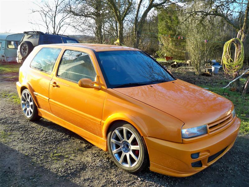

endelig er den blevet samlet op efter maler...
lidt data på bilen golf 3 16v årg 94..med sort læder.og solfilm i alle ruder også forruden

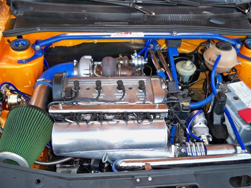

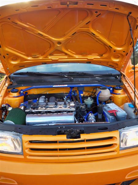

motor opgygning.
2.0 16v abf med je stempler og carillio stænger
strammere ventilfjedre
hjemme lavet udstødningsmanifold puls delt med 44mm tial ekstern
indsugning med 8 dyser i så der er 1350 ml per cyl
masterpower t70 turbolader
gearkassen er en 02m fraen sharan med stor diffentiale og 2 pladet ap kobling på speicelt svinghjul.opkortede trækaksler
3 hjemme lavede motor ophæng da motoren er flytte 5 cm frem
3 tomme trykrør
4 tommer indsugning
3 tomme udtødning
aremotive benzin tryksregulator med 14 mm slanger og bosch pumpe
brændstof der køre den på 108 okt
fmj motorstyring
vandinsprøjtning
r 32 bremser til gadebrug
fk gevind med hårdhedsjusterbar
skørtsæt
24,5 tommer m/t dæk til race og 215 45 17 888 til vej
effekt den er rullet til 662hk og 698nm ved 3bars tryk og er hævet til 3,4 bar nu.. :D :D så ved ikke hved den har nu..
bedste tid er 12.7 hvor den laved spind over stregen i sindal........ :twisted: :twisted: jeg kan ikke lægge billedere ind de er for store nogen der kan hjælpe

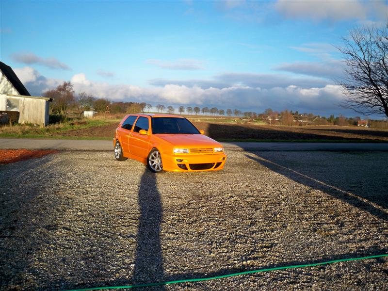

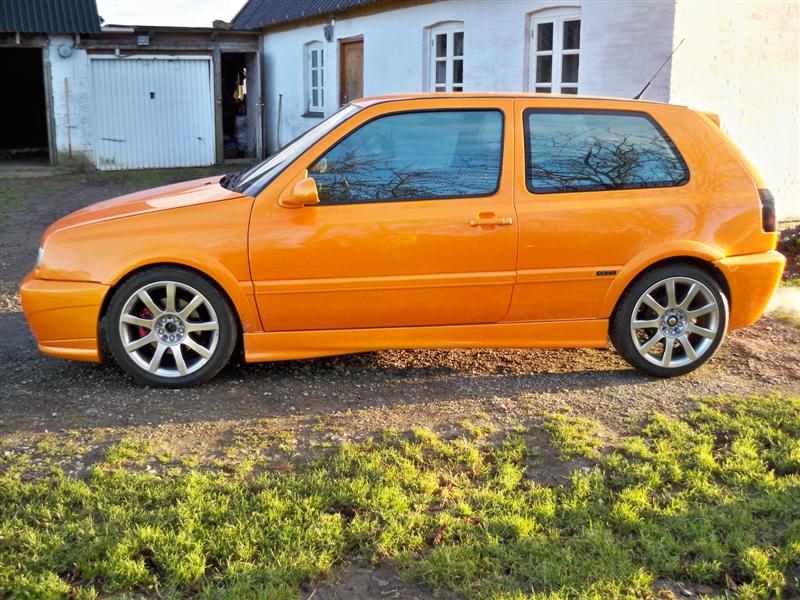

Lidt billeder

super fine billeder
mega fed frontklap :D

ja den har du lavet godt...det er helt underligt den er samlet igen enda med kabine

Det er squ et flot motorrum og en flot bil, og et imponerende motorprojekt må jeg sige. Respekt herfra...

Ditto med 3,4 bar her.. Du er syg, men fed frontklap den måde det er afsluttet på ved lygterne ;)
Kunne der ikke blive råd til nogle ordentlige spændebånd ved spjældet, istedet for 4 STK :shock:

ha ha jo der er råd til andre spændebånd men det er for og være sikker på der ikke falder slanger af gider ikke det pis for det er altid når man køre race den taber en slange.ja den er på plader.ja klappen er fin må man sie det tog også smeden noget tid og lave den

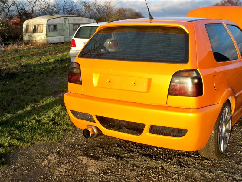

ja den er meget høj bagtil men det er for og lægge lidt vægt over på forhjulene når jeg køre race når den ellers er klar til vej er den sænket ca 120 mm og står lækkert
