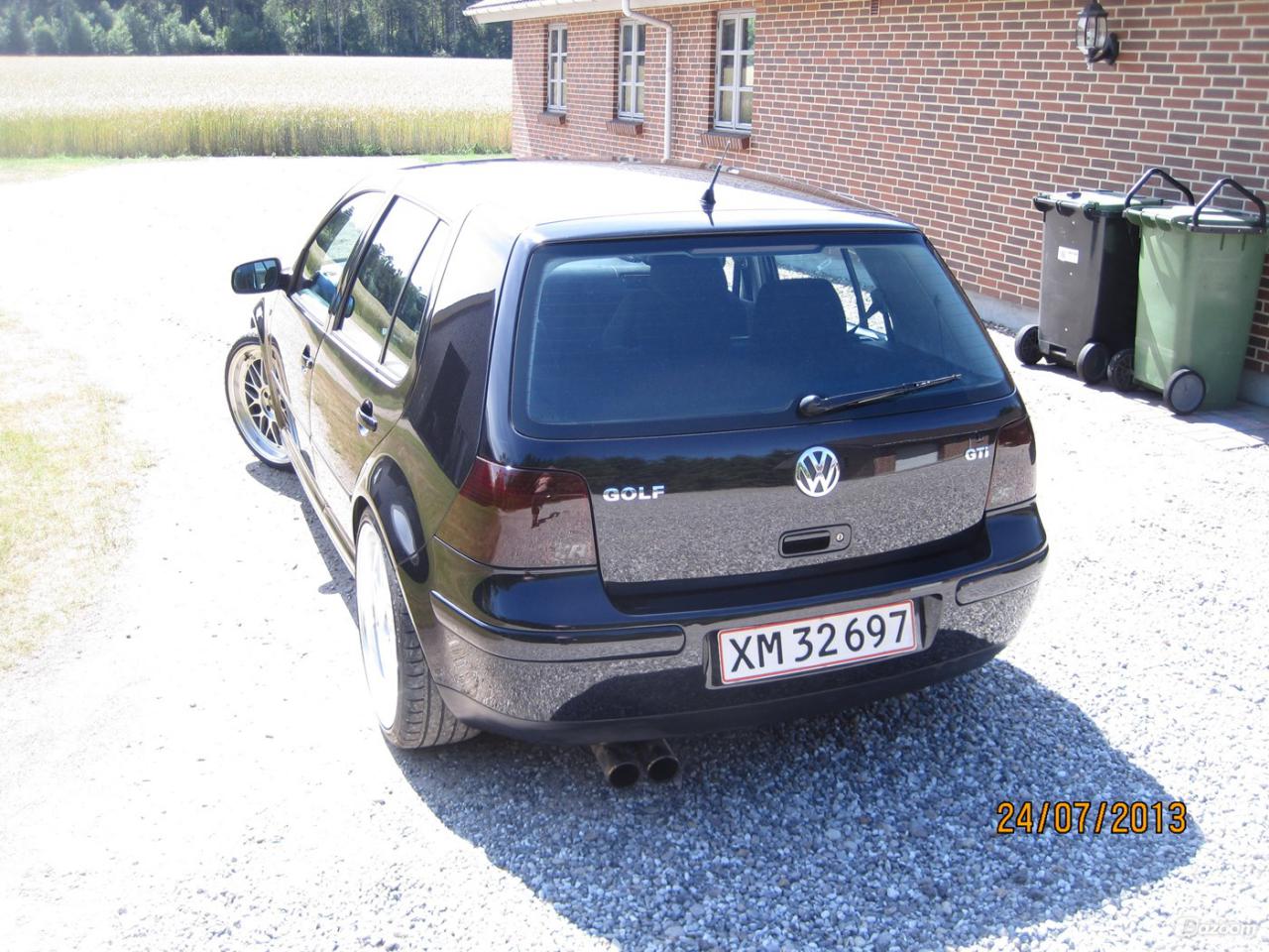

Jeg bruger flittigt siden her til dagligt og syntes faktisk det er min tur til at bidrage med lidt af hvad jeg går og roder med :) håber i tager godt imod endnu en 1,8t :lol:
forsikrings selskaberne var ikke meget for at forsikre sådan en gti til en ung mand. Jeg fik dog langt om længe en aftale på plads med gjensidige i mit eget navn! :)
kort efter vi kom ind i 2014, blev jeg kontaktet af en ven som ville købe min gamle golf 4 1,6.
Vi fandt en rimelig pris, og afsted trillede den mod ringkøbing. . Ugen efter hentede jeg den "nye" bil. Det er en golf 4 gti fra 1999 med 260 tusinde kilometer på bagen. Jeg købte den af min mekanikker , som fik andre kørsels behov.
På bilen er der monteret:
s3 turbo.
S3 manifold.
Vand og olie rør og slanger fra en s3.
S3 forrør, modificeret så den ikke går i mod karossen.
S3 katalysator.
S3 indsugningsslange.
Vr6 3" maf/lmm hus og sensor.
Forge recirkulerende bov.
Fmic.
Bosch 400ml højohmsdyser.
Apr intern benzinpumpe (erstatter 100% den orginale).
Super4 tændrør.
Bilen er kørt ind hos rh motorsport den 2/6 2013. 150++hk ;)
de første billeder er sådan bilen så ud da jeg hentede den tilbage i januar, der er allerede sket en del siden! Der kommer nye billeder ind senere idag 8-)
overvejelser omkring bilens fremtid:
bsr udstødnings systemet skal skiftes til milltek gt80 + v6 underlæbe
intercooler systemet skal laves om.
De tonede baglygter bliver skiftet (ikke lovlige)
skifte forlygter
skifte sideblink
skifte sidespejlet i føresiden
nyt motorskjold (gamle er smadret)
gti jubilæums front emblem
r32 front med gitter og cupra underlæbe
r32 spoiler
nye kalibre, skiver, klodser, bremserør, bremseslanger, bremsekabel og ankerplader på bagenden.
Nye lejer for og bag.
Nye s3 312mm skiver + klodser foran med s3 bremseåg og 312mm ankerplader.
Sommer fælge.
Total omlakering og undervognsbehandling.
Ny radio og røde detaljer i kabinen :)

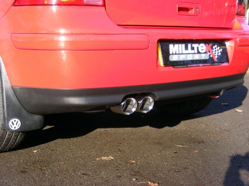

Jeg kan kun give dig ret, BSR bagpotten var meget stor og kluntet! :) Sådan her kommer GT80 systemet til at sidde når jeg får v6 underlæben hjem.
det er efter min mening meget kønnere

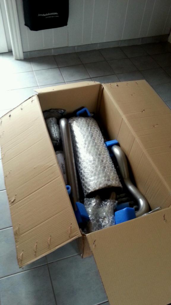

Et par flinke engelsktalende postbude kom i sidste måned forbi med gaver til mig!
det er vidst godt nok (y)
Bedre end juleaften! Jeg kiggede lige på sagerne, lagde det tilbage i kassen og tog et billede til jer

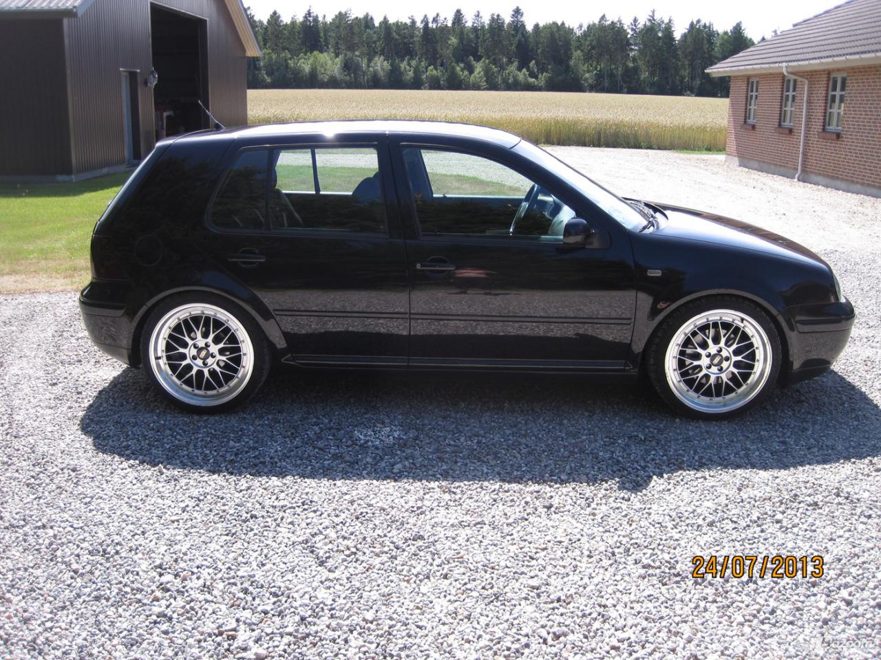

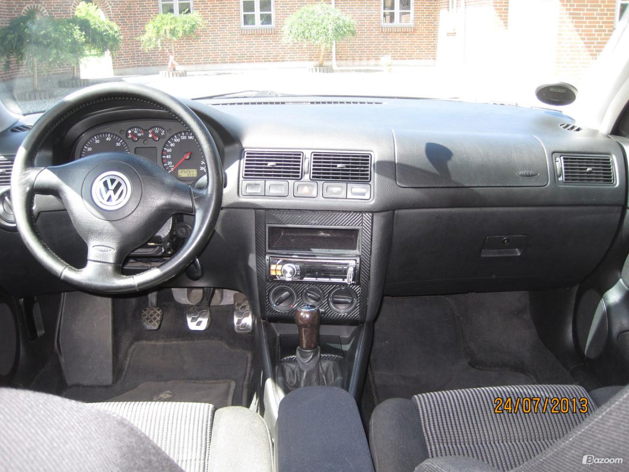

Der har foregået lidt af hvert med hensyn til styling :-) BBS sutterne blev solgt da de ikke lige var i min smag.
nye Klare lygter er blevet købt og monteret hele vejen rundt.

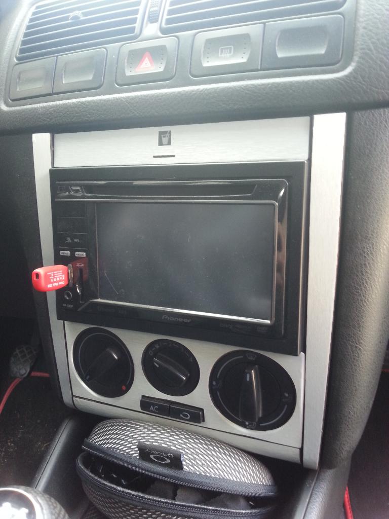

En 2din radio, fungere ganske fint til en tusse.
bundmåtter med røde syninger.
ny gearknop + manchet.

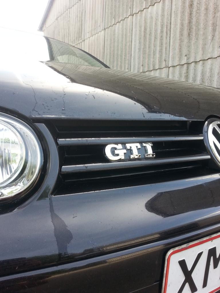

sidst men ikke mindst er der kommet et GTI logo på foran 8-)
Der er også kommet Xenon pærer i forlygterne.
Nye forlygter i r32 stil :-)

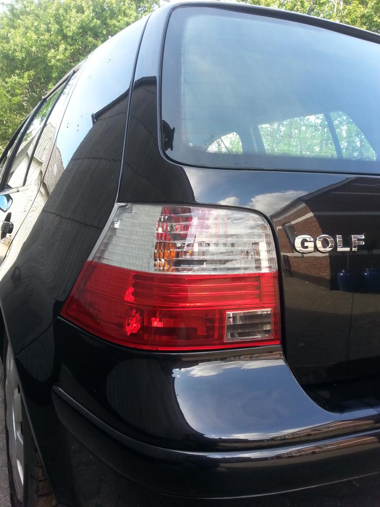

klare baglygter
2din radio og ny gearknop + manchet
Bundmåtter med rød kant
Frontemblem

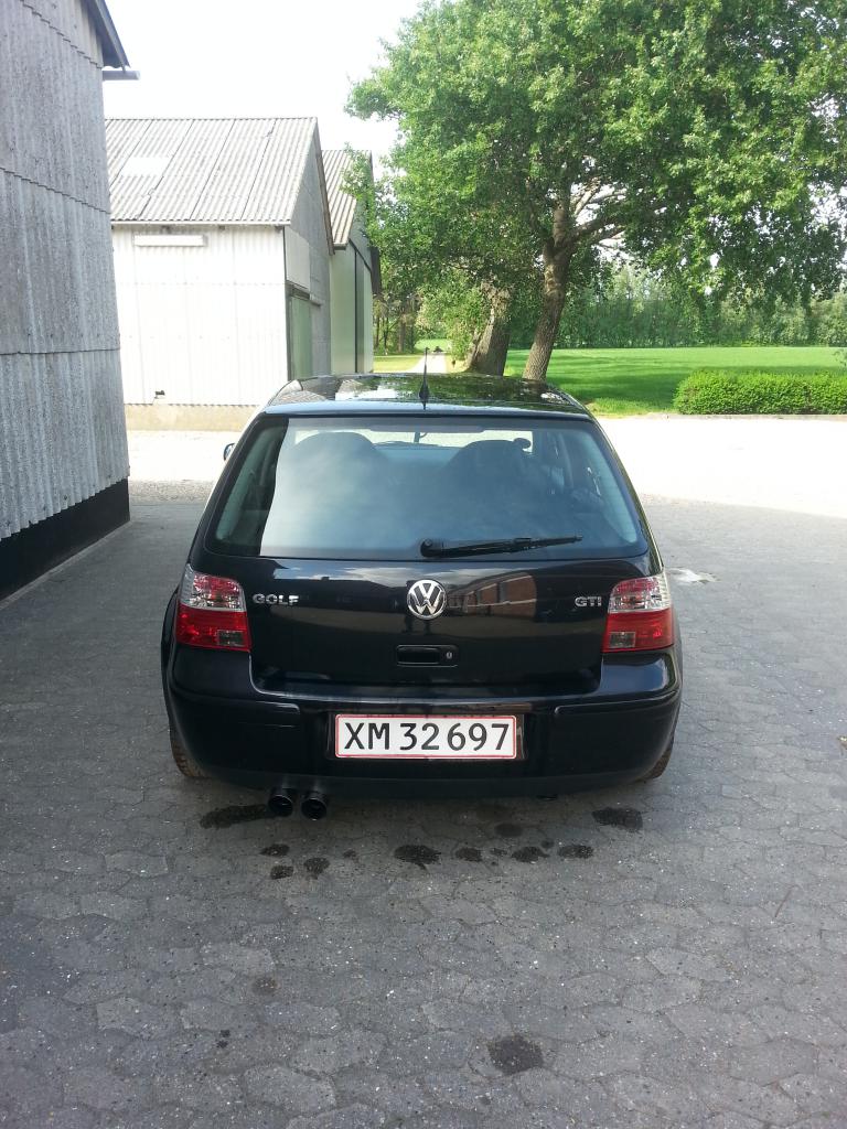

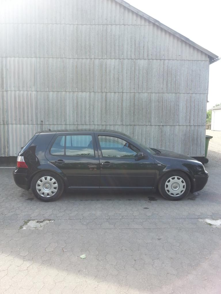

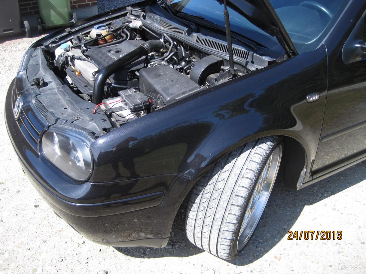

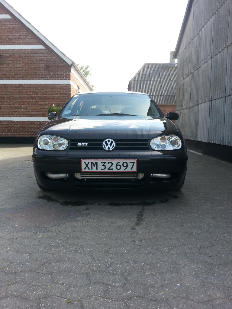

Sådan holder den altså dags dato, med rust i skærme og andre godter :?
Heldigvis har jeg fat i en dygtig tig-svejse mand som skal lave ny rørføring til intercooleren + male rørene sort.
Jeg har snakket med min Autolakøer om en total lakering her til sommer, og det blev et Ja tak :D
Så jeg håber snarest muligt at kunne få den op på toppen igen rent visuelt ment.
Stadig på vinterdæk.. :oops:
Bagtil
Fra siden
Nuværende front

Forresten er en r32 front bestilt hjem, så jeg kan få tilpasset ny rørføring af intercooler + monteret mit nye Apexi filter :) jeg hørte om en masse mennesker der fik ødelagt sin lmm med olie fra K&N filtrene.
Apexi 3"

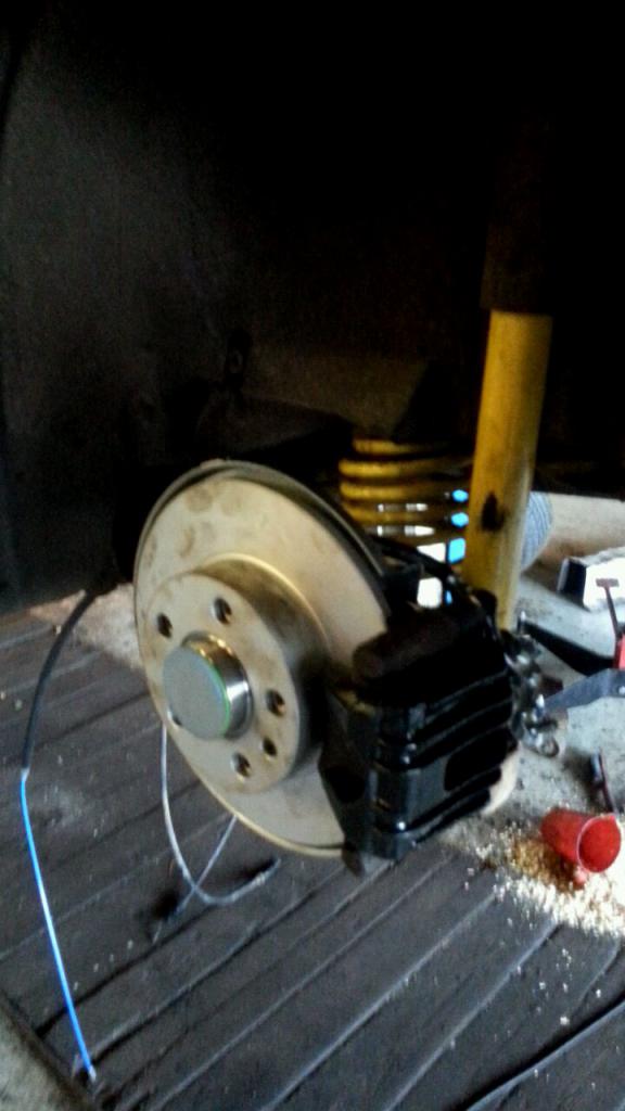

Det er mig en gåde hvordan bremser og lejer bagtil stadig fungerede.. Nyt er købt og monteret :)
nye lejer, ankerplader, kalibre, bremseklodser, bremseslanger, bremserør, håndbremsekabler & skiver.
Der er derudover købt Brembo ventilerede 312mm skiver, bremseklodser og bremserør hjem til fronten.
nu mangler jeg bare lige bremseåg fra en s3, audiTT, octavia RS eller en tysk bil der kører 312mm standart.
Nårh ja, og et par fælge de faktisk kan være i :P

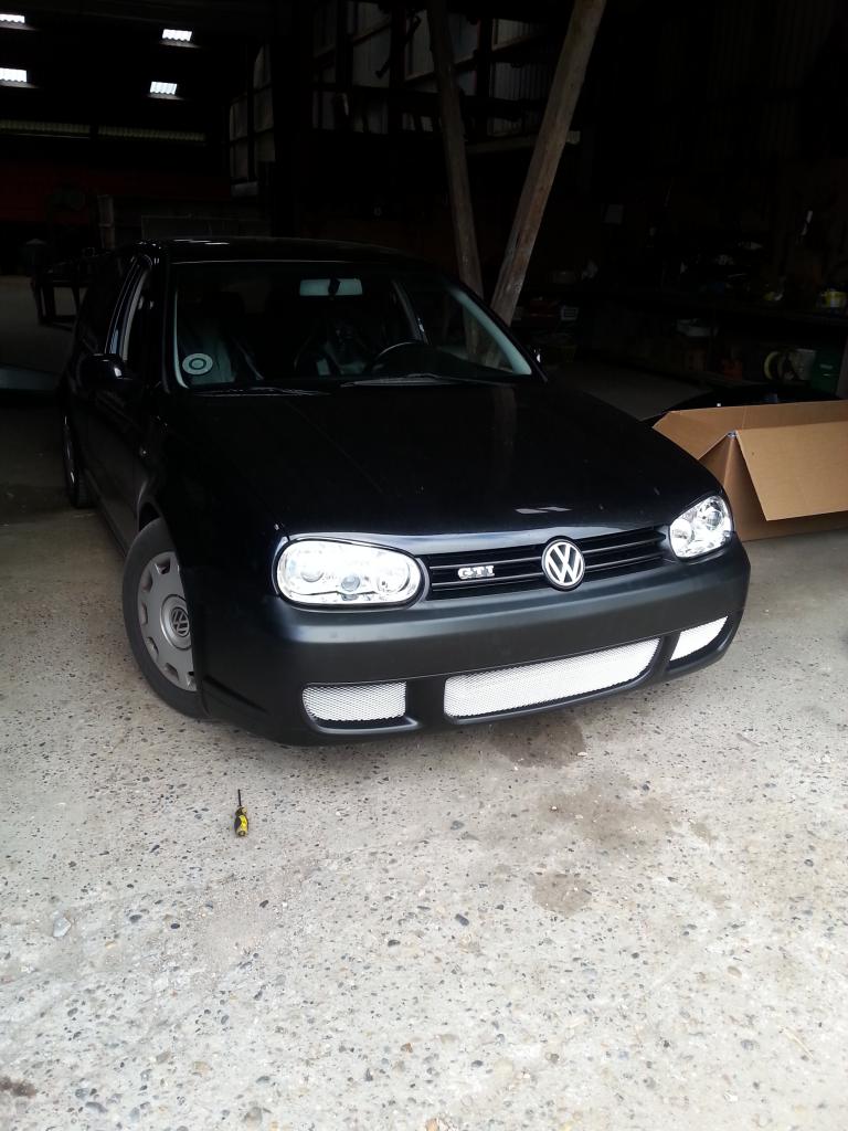

jeg har fået tilpasset min r32 front så den er klar til maler.
derudover har jeg fundet mig en bil til at trille rundt imens der bliver bygget lidt om på golfen.
Hvad siger folket til den her underlæbe? passer den :)

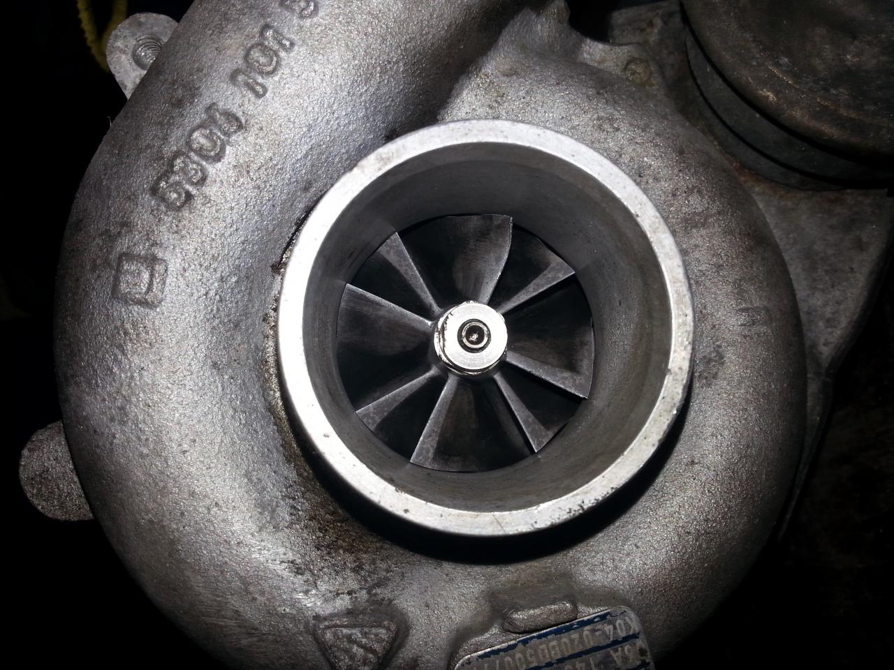

Efter nogle måneders travlhed med studenter uge, ferie i tyrkiet, og ny læreplads, har jeg atter fundet gejsten frem til at få gang i mit projekt :) forleden fik jeg løftet motoren ud, skilt den ad og gjort status på det hele.
Det første jeg har bemærket er turboen, som har en bøjet vinge :( Det sidste stykke tid fløjtede den også ved lave omdrejninger. Hvad siger i til den, er den færdig ?
Turbo ind.jpg (195.74 KiB) Vist 5623 gange

Indlæg af RIX » 23. aug 2014, 10:40
var det min bil havde jeg lige fjernet den grimme rødeledning, ved batteriet(gemt den væk)
købt s3 indsugning og icér, så det kom til og se dejlig originalt og anonymt ud
jeg er mere til apr´s 70mm udstødning singel 100mm enderør også jubi læder for og bag.
kan ikke forstå du købte nye originale kalibere, når prisen er cirka den samme for 256mm kaliberne, så var det kun de 1300kr for 2 åg det blev dyrer ;)
men fin og anderledes tuning af den 1.8t
forrør fra en seat leon cupra r ville passe på da den også er forhjulstrukken, men med s3 turbo, hvis du bøvler for meget med tilpasning af udstødning

RIX skrev:var det min bil havde jeg lige fjernet den grimme rødeledning, ved batteriet(gemt den væk)
Den grimme røde ledning var fra mine Angeleyes dengang jeg købte den Rix :) det var også det første jeg fjernede sammen med de grimme lygter :P
- Ic systemet er allerede skrottet til fordel for noget pænerede og mere diskret.
- Jeg var ikke klar over det med 256mm kalibre, det skulle jeg da have vidst! :(
- takker for info omkring forrør.
dine udstødnings erfaringer skal jeg ikke kunne sige noget om :P Jeg er glad for mit Milltek
