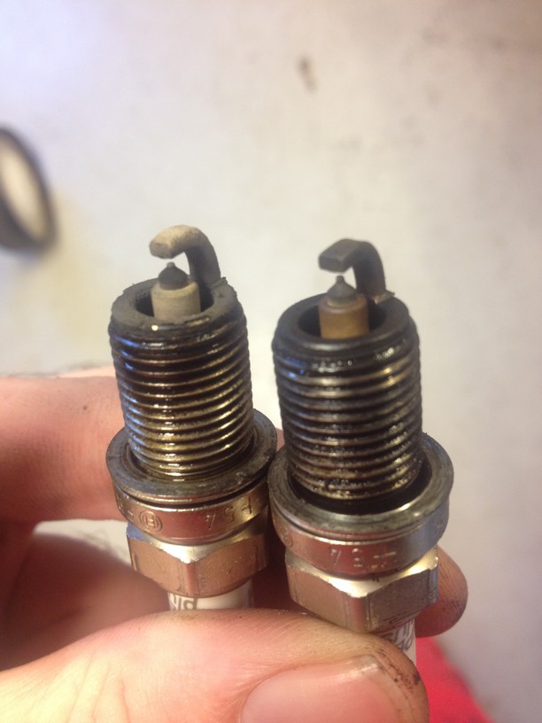

Bilen kørte fint hele sommeren og efteråret sidste år, dog stadig med en turbo som sang en smule. Lige før julen hev jeg tændrørene ud for at kontrollere om alt var ok – det var det ikke.

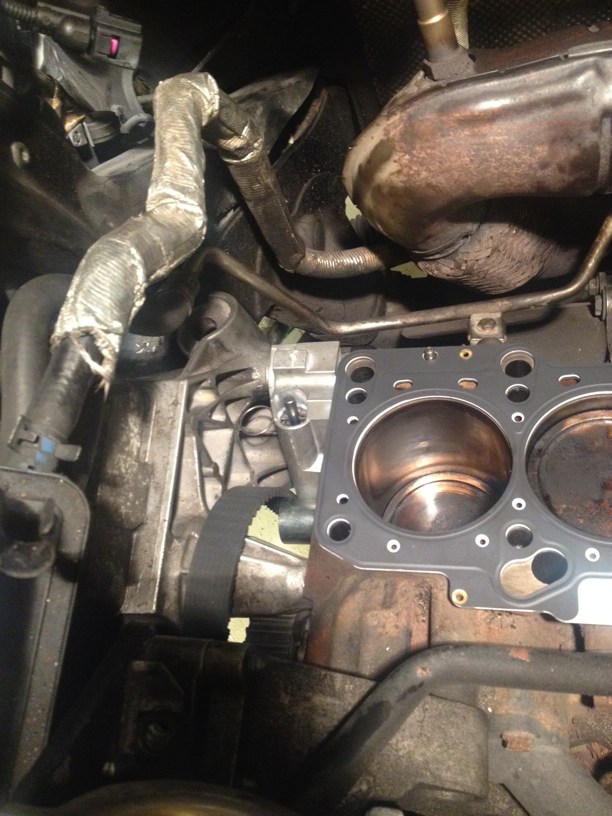

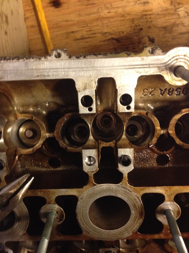

Jeg startede med at tage topstykket af, og håbede på en død toppakning, men den så rigtig fin ud, og endnu mere underligt, så så cylinder 4 også rigtig fin ud oppefra. Det gjorde de faktisk alle sammen.
Der er lidt at holde styr på.
Ny toppakning, tandrem og strammer

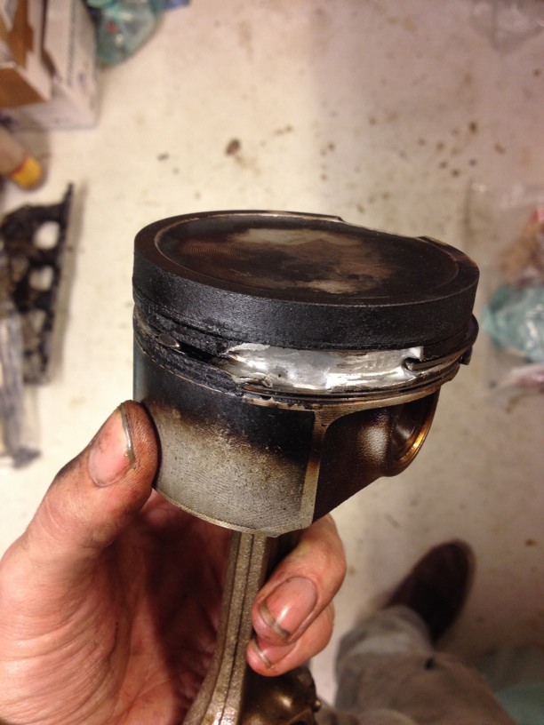

Men der var ikke andet for end at grave lidt dybere, og da jeg fik stemplet ud var der ingen tvivl om hvad der var årsag til manglende kompression. Der var ikke meget bevægelse i de ringe…
Det har været varmt.
Så der måtte nyt stempel, ringe og lejer på cyl.4 og nye indsprøjtnings dyser på alle cylindre, så det ikke sker igen. Cylinderen var utrolig nok ikke skadet, og der var ingen kant i toppen af foringen, så den fik bare en grundig rengøring.

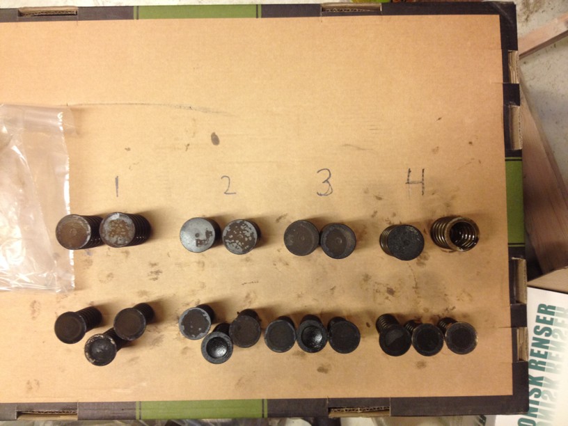

Hele sumpen og oliesien blev renset og rengjort, og alle ventiler blev taget ud af topstykket, så de kunne få fjernet opbygget koks og få nye ventilstamme pakninger. Ventilsæderne så nogenlunde ud, og efter et meget!! let slib og grundig rengøring, blev hver forbrændingskammer testet med en sjat benzin.
Et forsøg på at holde styr på alle delene.

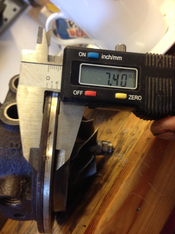

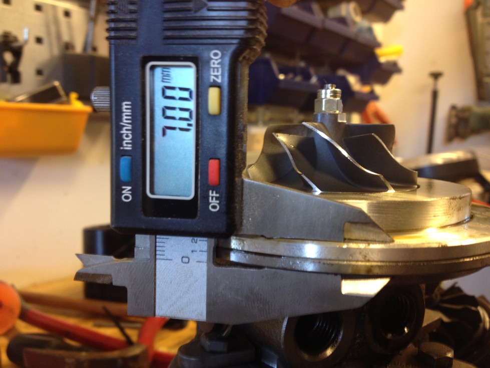

Jeg ville skifte turboen, nu jeg alligevel havde pladsen til det, så jeg bestilte en ny CHRA. Jeg valgte en rekonditioneret CHRA, men det viste sig at turboen der sad på bilen ikke havde helt samme dimensioner som originalt. Så den blev sendt tilbage igen.
Så i stedet bestilte jeg en komplet ny turbo med anden kompressor hjul (45/56) – jeg mener de kaldes K04-K06, men kan ikke umiddelbart se om hjulet stammer fra en anden original turbo, eller om det laves specielt til K04 upgrade. Uanset, så skulle den kunne flowe lidt mere ☺

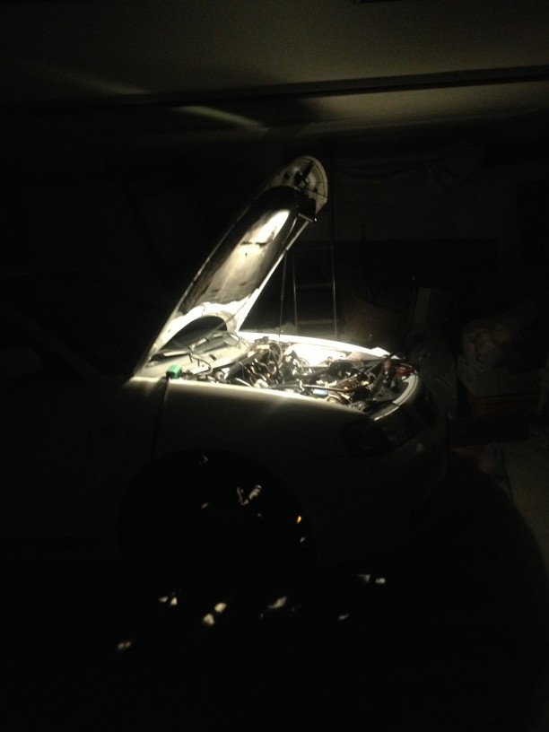

Stemningsbillede - det blev sent et par aftener.

Ville det ikke gide udslag på alle cylindre? Farven ser fin ud på tændrørene nu. Blandingen er også fin, men jeg er ikke sikker på at man vil kunne se hvis bare én cyl er mager.

Tjek lidt tændrør, evt lige efter den er luftet lidt. Det ser bare mærkeligt ud, men ja det kan jo være en defekt dyse som du klogt nok har skiftet.

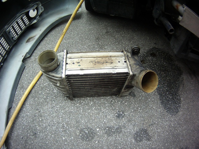

Den gamle turbo havde snasket hele indsugningen og intercoolere til i olie, så de fik lige en grundig vask tidligere på sommeren! Røret over motoren rensede jeg da turboen blev skiftet, og det var heldigvis stadig rent.
