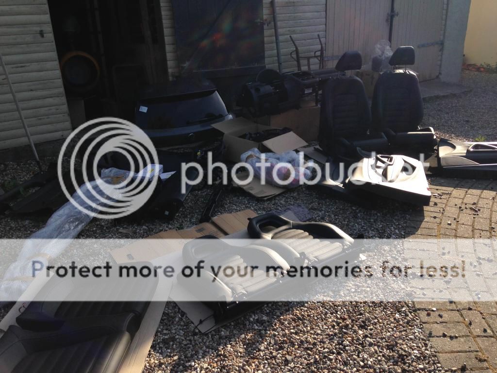

Hej allesammen
Ville lige dele mit projekt med jer. :ugeek:
Jeg har været vildt forelsket i den nye Scirocco R 2015 model lige siden jeg så den fra Geneve motorshow meeeen da den ikke kommer til danmark og koster alt for mange penge må man jo nøjes med at Facelifte den jeg har.
Jeg var så, så heldig at finde en i Polen som havde et demonterings værksted, som havde fået lov til at købe en af de biler som de samler for at afprøve deres samlebånd, og jeg bare kunne sende ham en liste over hvad jeg ville have, og det bliv ikke til så lidt 8-)
Det blev til fra polen og Ebay:
-For-kofanger
-Bag-kofanger
-Sideskørter
-Bagklap
-Baglygter
-Forlygter
-Kofanger holder - For og bag
-Udstødning
-Ledning med stik til lygter - for og bag
-LED blink til for-kofanger
-Sidespejle med fuld el
-Instrumentbord
-Armlæn
-Kadanbox
-Scirocco R læderkabine med fuld el
-Ret
-Speedometer
-Instrument med 3 ure ( turbo tryk, Olie temp og Stopur )
-Inderskærme
-Retstamme elektronik
Selve projektet har haft i gang i 4 måneder, og der mangler ikke så meget mere, men har fundet ud af, at hvis sideskørterne skal monteres 100% rigtig, så skal der nye døre til, da der sider en sort liste i bunden af døren som vil efterlade et 2-3 cm fordybning, og der findes ikke nogle list fra VW som kan udfylde det.
Derudover er nålene blevet skiftet ud fra røde til blå, med den nye model nåle, plus er der monteret plastik rammen med glas i fra den nye, så urene er blevet "sunket" ned. Der er blevet monteret for og bag kofanger, inderskærme samt udstødning, bagklap og lygter. Hele instrumentbordet er blevet skiftet og der er kommet nyt ret i.
Jeg mangler at koble de 3 ure til, montere hele kabinen, sideskørter og sidespejle.

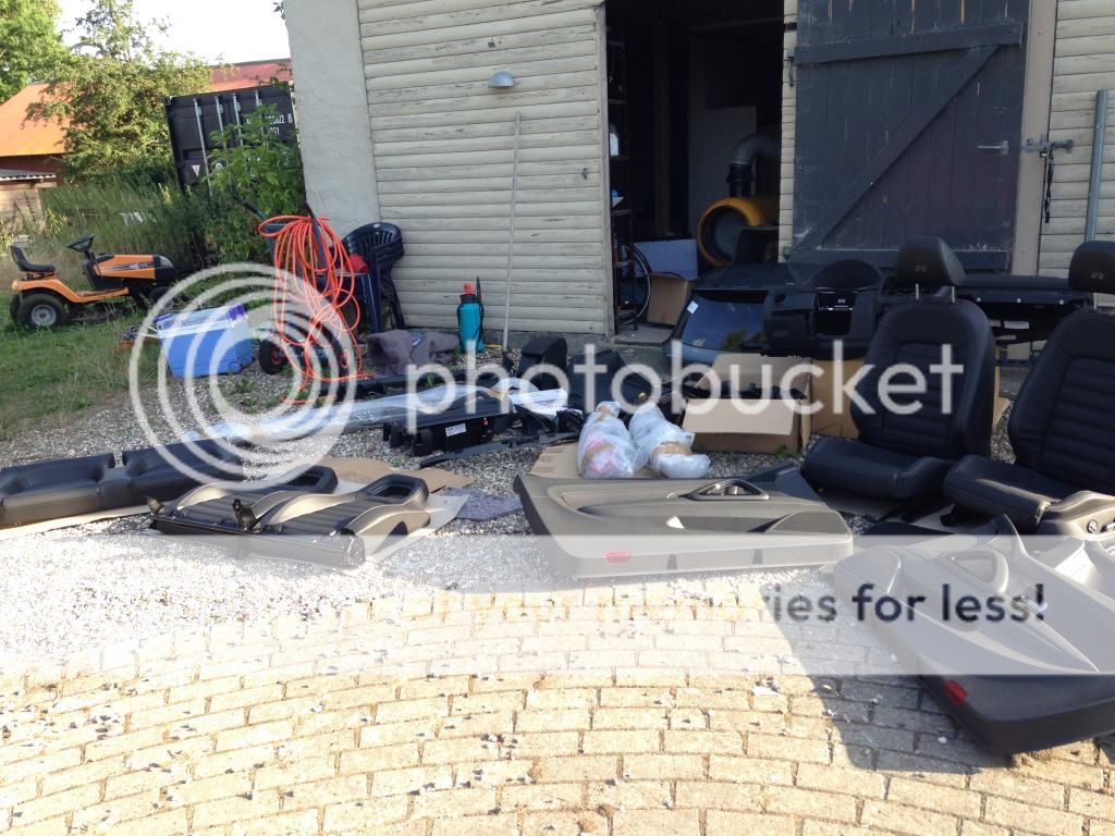

Lidt billeder af tingene som de kom hjem.
Lidt før og efter billeder af urene
Og her er billeder med hvor langt projektet er til dags dato
Ris og ros modtages gerne ;)

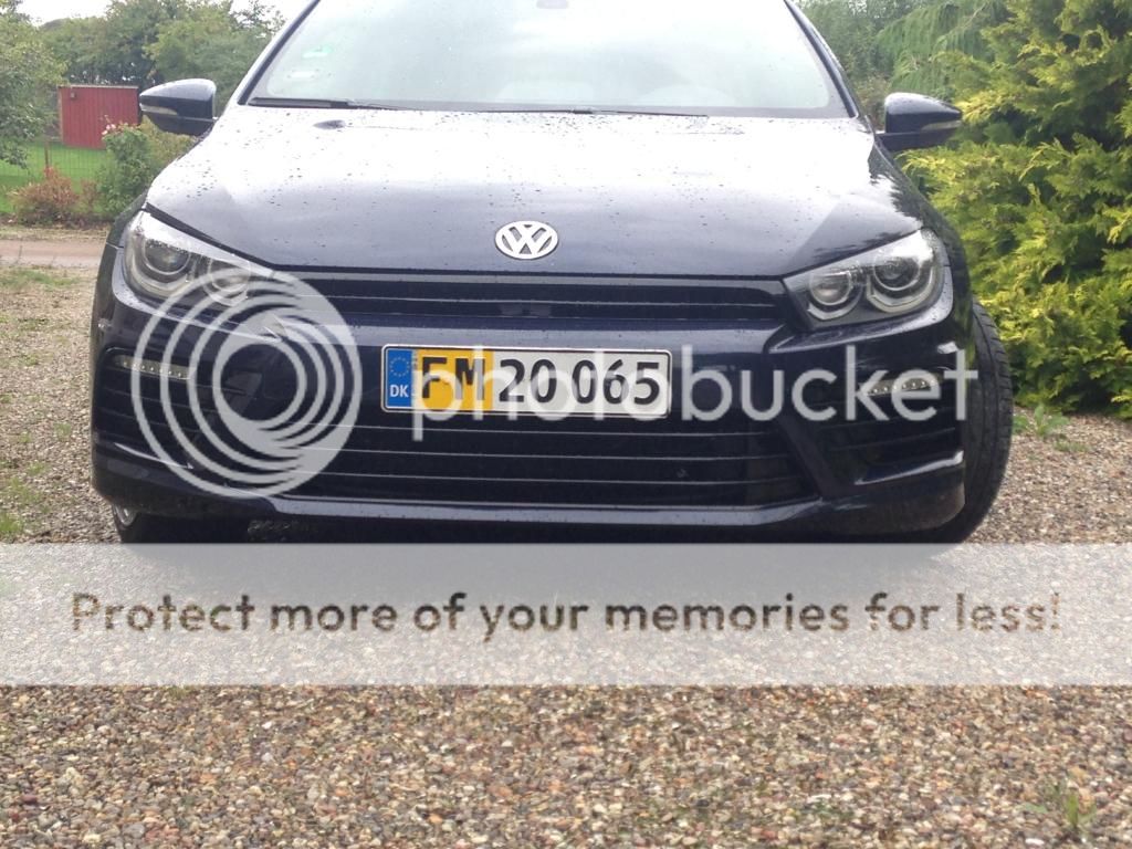

er det en R-line kofanger, for den R rocco der står ved kath i flensborg har alm blink lys og tåge lys inden bag gitret i siden???
spørger fordi jeg er nysgerrig.

Ja det er en R kofanger, den scirocco du har set i Flensborg er en R-Line, i scirocco serien har de lavet både R og R-Line

det ser faktisk også fint ud at blink og tågelys står på højkant inde bag gitret

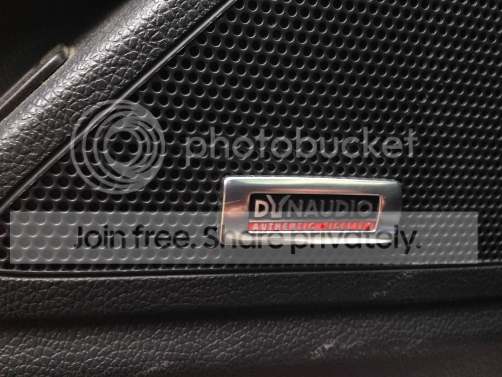

fik du ikke dynaudio med når nu du har fået skiltene ;)

DYNAUDIO sat i da jeg købte den ;) de nye dørbeklædninger er ik monteret endnu

så passer skiltet super super.

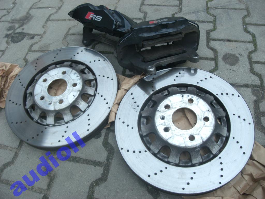

Jeg tænkte lidt på at smide sådan nogle fættere på scirocco´en :) men bare ikke sikker på de passer på ??
Hva siger i, go eller no go ..... og ved i om de passer på ?

De passer medmindre de er fra en rs3, så duer skiverne ikke. Det skal være ttrs. Skiver

Indlæg af 9qlai » 12. sep 2014, 17:25
Det er audi RS3 skiver
Hvorfor passer de ik ??

Indlæg af 9qlai » 12. sep 2014, 17:29
Jeg havde bare hørt at det var ens fra RS3 til TTRS

Indlæg af jakethemoss » 12. sep 2014, 19:01
9qlai skrev:Jeg havde bare hørt at det var ens fra RS3 til TTRS
kaliber og kaliberholdere ja, skiver nej, men tag ikke mit ord for det, prøv ;)

Indlæg af jakethemoss » 12. sep 2014, 19:04
Prøv at hør SørenS2, han har solgt et sæt med TTRS bremser/skiver, hvor skiverne er fra en RS3 og de passer ihvertfald ikke. RS3 har 10mm bredere hjullejer og dette giver en højere indpresning på skiverne.

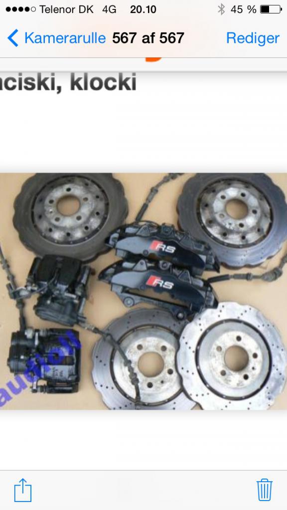

Indlæg af 9qlai » 17. sep 2014, 08:43
Jeg har også fundet et ret billigt sæt RS4 bremser, er det helt hul i hovedet at prøve at montere dem ?

9qlai skrev:Jeg har også fundet et ret billigt sæt RS4 bremser, er det helt hul i hovedet at prøve at montere dem ?
Nu er det sådan at RS3 skiverne som er 10mm for dybe i ET passer på en RS4, og da de skiver ikke passer på din passer RS4 skiverne heller ikke.

Indlæg af 9qlai » 17. sep 2014, 11:47
Ok tak for det :)
Havde godt nok kigget lidt på nettet om det, men kunne sku ik rigtig finde noget
