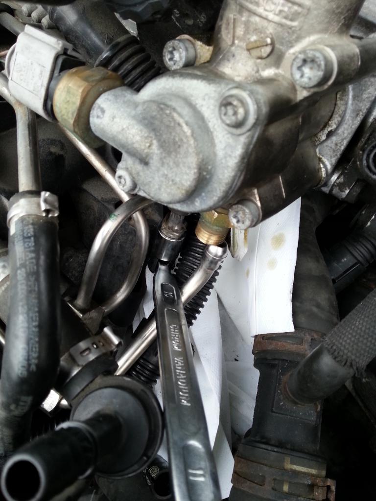

Efter at have set DIY på youtube begav jeg mig ud i af indspicere/udskifte den. Det er dog lidt anderledes med højtryks-benzinpumpen på min - ved ikke om det er årgangen, motoren eller hvad. Men der er ikke nogen "bleeder-valve" og der er to benzin-rør. Det ene er ret besværligt at skrue af - her er hvordan det kan gøres:
På nedenstående er den ene skruet af. Det andet rør har indløb lige til venstre for. Der går ind skrue ind nedefra - hertil passer en M8-bit:
2014-05-16 08.48.42.jpg (86.65 KiB) Vist 4628 gange

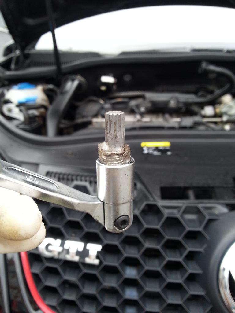

På grund af pladsen (eller mangel på samme) er det ikke muligt at bruge en skraldenøgle. Jeg brugte følgende metode (har sat tape omkring M8-bitten for ikke at tabe den ned i dybet):
2014-05-16 08.49.01.jpg (68.22 KiB) Vist 4628 gange
2014-05-16 08.49.14.jpg (94.14 KiB) Vist 4628 gange
2014-05-16 08.57.59.jpg (93.48 KiB) Vist 4628 gange
Når dette rør er skruet af, kan benzinpumpen skrues af på vanlig vis.
Min cam-follower var faktisk ikke så medtaget - lidt af det sorte var slidt væk, så skiftede den.
For at samle det igen, vær opmærksom på at skrue M8-skruen MEGET godt til. Min lækkede lidt benzin og jeg måtte spænde lidt efter. Men det er ret besværligt, når man først har skruet det andet rør på igen.
