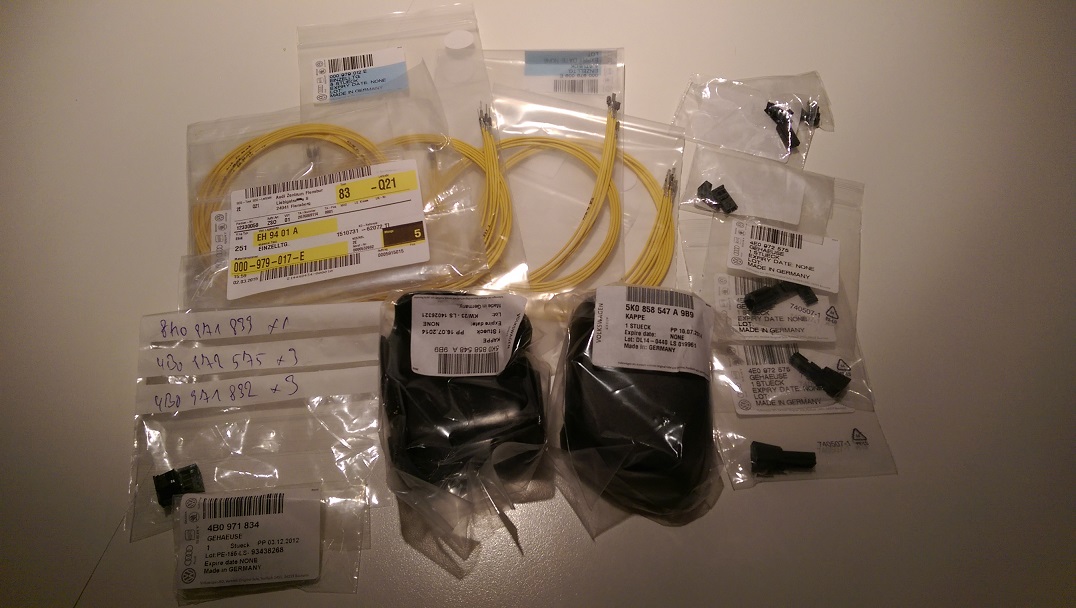

1. Stumper. Afdækninger følger muligvis med det spejl man køber. Derudover ledninger og stikhuse til fremstilling af ledningsadapter mellem gammel 6-polet spejlstik og ny 8-polet spejlstik.

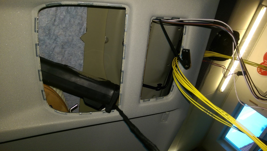

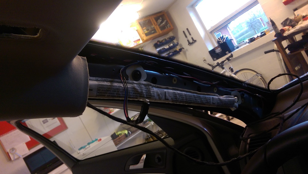

2. Hvis man afmonterer panikhåndtaget i venstre side, solskærmsbeslag og loftslampe, kan man sænke loftet tilstrækkeligt til at kunne arbejde.
3. Her anvendes en skobørste af medium hårdhed til at holde loftet nede.. :-)

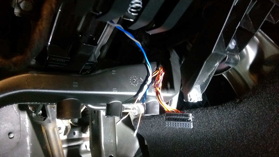

4. CAN forbindelse føres ned langs A-stolpen.

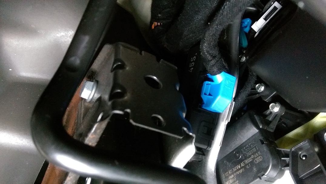

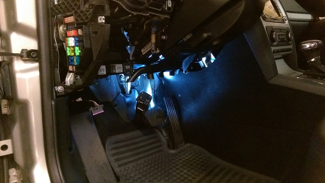

5. Man skal have fat i drivlinie-CAN'en. Gateway'en er det eneste sted i bilen hvor alle CAN'er er samlet, og da den samtidig sidder dejligt lettilgængelig i Octavia'en, så er den helt oplagt. Håndlampen på billedet lyser op på hvor den sidder, over speederen.
6. Gateway er boksen med det blå stik.

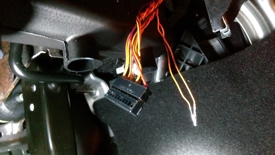

7. Man sprætter isoleringen op, åbner det 20-polede stik og piller pin 6 (CAN-L, orange/brun) og pin 16 (CAN-H, orange/sort) ud, og klipper dem ca. 5-6 cm fra stikbenet.
8. Derefter lodder man CAN forbindelserne fra spejlet på, og derefter igen sammen med stikbenene. Husk at CAN ledninger skal snoes!

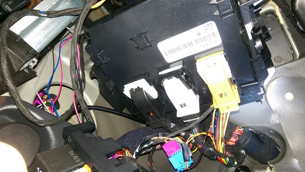

9. Jeg har valgt at lave en samling på CAN forbindelsen mellem spejl og gateway. Samlingen ligger inde ovenpå BCM'en. På den måde er den dejlig tilgængelig i fald man en dag skulle stå med noget andet der også skal på drivlinien.

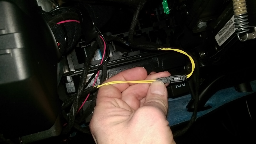

10. Jeg kan godt lide at ting nemt kan skilles ad igen. Derfor er forbindelsen samlet med et lille 2-polet stik.

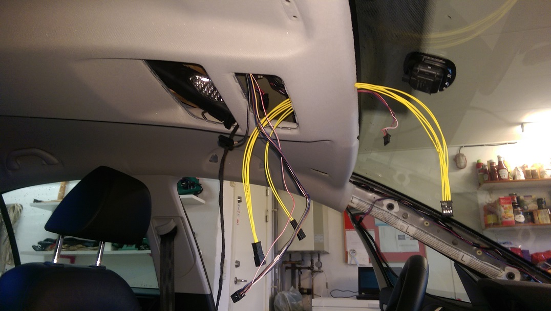

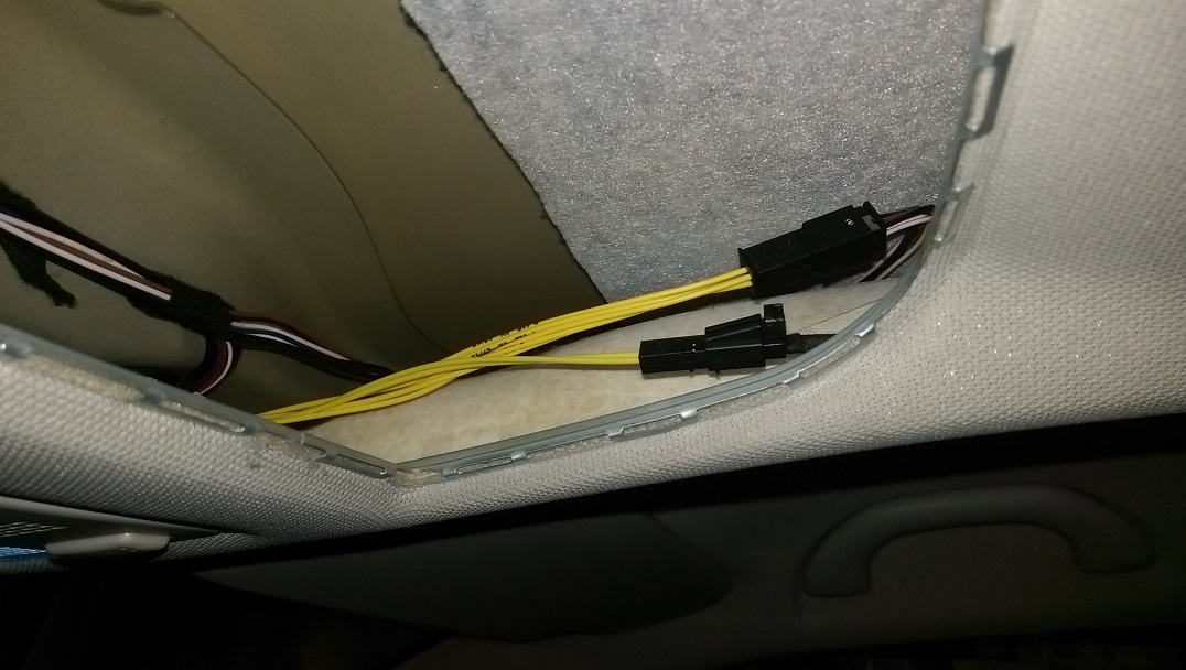

11. På loftet er der masser af plads til ledningsadapter og stik, ved siden af aflæggerummet til solbriller.

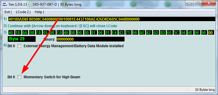

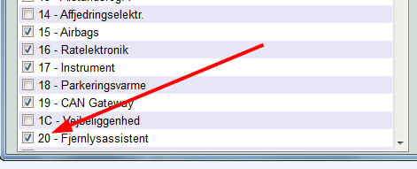

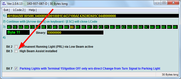

12. Afslutningsvis går man ind i [19] Gateway og tilmelder [20] Fjernlysassistent, og sætter derefter [09] BCM byte 11/bit 3 og byte 29/bit 6. * OBS: man SKAL kode fjernlysstilken til returning - også selvom man har den gamle type der bliver siddende fremme *

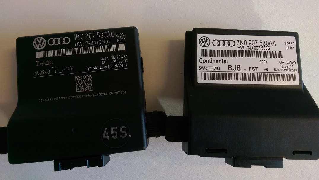

13. Først skiftede jeg min gateway til en 7N0.
14. Dernæst skiftede jeg min BCM fra en 1K0 937 087 D til en med index AD.
Ingen af delene bragte noget fremskridt i forhold til FLA symbol. Inderst troede jeg nok heller ikke så meget på det selv - det virkede oplagt at det var instrumentet. Men tænkte at det var et forsøg værd, da det er nemmere (og billigere) at skifte gateway og BCM end det er at skifte instrument. Så hvis en af de to komponenter havde leveret løsningen var det jo bare fint. Næste punkt på listen var instrumentet.

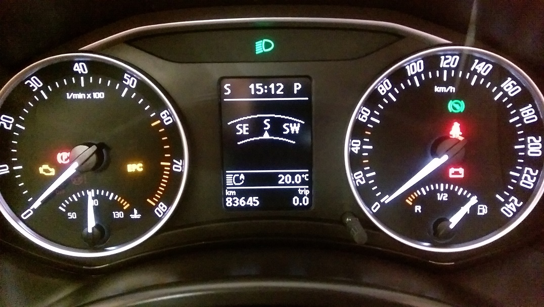

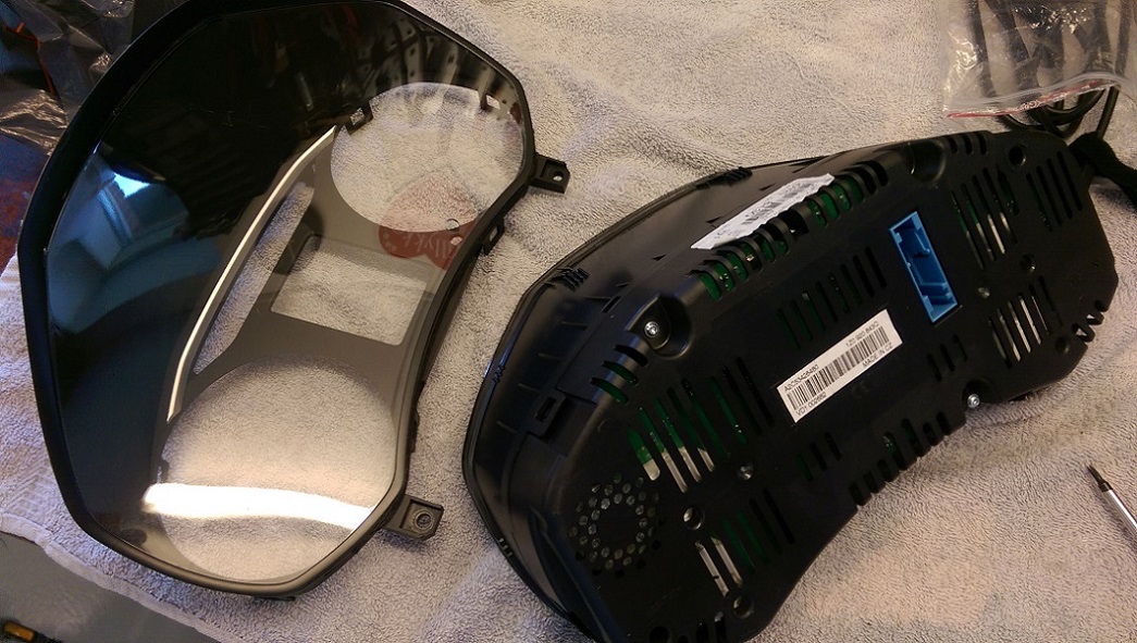

15. Q instrument tilsluttet for test. Og der er FLA symbol. Yes !
Et nyere instrumentet bragte altså gennembruddet.
Sidste udfordring var nu at få dette kodet til bilen. Lokal Skoda forhandler klarede startspærren formedelst kr. 419,- . De kunne dog ikke stille km, da det var et brugt instrument. Det kunne til gengæld Kim theone, så efter to besøg i byen var nyt instrument installeret.
I efterskriftet er det værd at bemærke, at jeg ikke kan sige hvorvidt gateway og/eller BCM gjorde en forskel - eller om det var instrumentet alene. Jeg lod både den nye gateway og BCM sidde, da jeg ikke så nogen grund til at nedgradere til oprindelige komponenter igen, bare for at finde ud af om det var nødvendigt.
Jeg hælder dog allermest til at tro, at gateway og BCM ikke gjorde en forskel. Dvs. jeg er næsten overbevist om, at det ville have været tilstrækkeligt at skifte instrumentet, og at det hele ville have virket akkurat lige så godt med min gamle gateway og min gamle BCM. Men det er en ubekræftet formodning.
16. Detaljer på nyt instrument - res.nr., sw version, hw version, prod.dato.
17. Frontglasset var ridset på indkøbt instrument. Derfor ny frontglas købt hjem. Det skal se ordentligt ud.

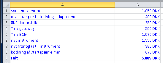

Økonomien i projektet
De to med * markerede havde jeg altså antagelig ikke behøvet.
Hvis jeg havde været ligeglad med stilk og symbol, kunne det være gjort med de to første poster - spejl og ledningsadapter.

På opfordring tilføjet oversigt over priser på anvendte stumper i løsningen.
