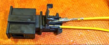

2x Stikhus 4B0 971 832
2x LED lygte 3AF 943 021 A
2x Kabelsæt 000 979 009 E
5 cm Krympeflex
Værktøj: Gasloddekolbe, tin, skævbider og en ligekærvet skruetrækker.
Tid: 30 min
Dele
Gl stik: 1 = plus / 2 = stel
ny stik: 1 = stel / 2 = plus
1: Pil nummerpladelygten ud ved at sætte den ligekærvet skruetrækker ind i den lille sprække og træk hele lygten til højre.
Derefter kan den pilles ud.
2: Marker hvilken en der er 1 og 2 på det gamle stik, hvis ikke der står nummer på ledningerne. Derefter klippes det gamle stik af
3: De nye stik der skal loddes på for at passe i stikhuset
4: Lodde de nye stik på og brug krympeflex over lodningerne.
5: Sæt stikkene rigtigt i det nye stikhus og saml stikket. Det skal skubbes ind fra siden af.
6: Test at de lyser inden montering
7: Monter den nye LED nummerpladelygte og nyd lyset :)

Jeg kan nu bedre li' et stik istedet for en lodning som kan knække med tiden - dine ser iøvrigt fine ud med understøttelse af krympeflex ;)
Det ligner et standard VW stik, der kan næsten altid findes en modpart, har du nummeret på stikket som du har klippet af, så skal jeg gerne forsøge at bidrage med et reservedels nr til en modpart.

kws skrev: Jo en adapter ville være fint, hvis man gerne vil kunne skifte tilbage til alm nummerpladelys. Jeg tror dog ikke man kan få de stik løse ? altså "han" stikket fra den gamle
Som supplerende info, kan jeg oplyse at stik 3B0 972 712 passer med det stik som sidder i bilen og går i nummerpladelygten. Sammen med 000 979 020 E, får man et komplet stik som passer på bilens eksisterende stik.
mvh
Det var sq et godt tip.. Det spiller med de partnr du gav!

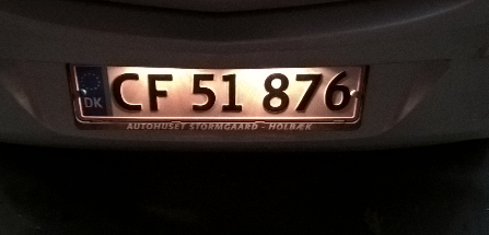

Jeg har netop foretaget denne lille opgradering på min passat, men jeg synes ikke jeg er helt tilfreds; det virker som om at lygterne lyser udaf/væk fra nummerpladen.
Lygten (og hullet) er lavet på en måde der gør at den kun kan vende på én måde.
Jeg vurderer lige igen når det bliver mørkt.
Er der andre der har observeret det samme?

Nej. Jeg skrev bare at de godt kunne vendes forkert på min. Måske det er det som du har fået gjort
Du kan se på dine billeder at der er et hak i hver side af hullet (tættest på nummerpladen), som giver plads til en tap der er på lygten (den kan man også se på et af billederne). Hvis jeg skal vende lygten så jeg mener at den lyser korrekt ift. nummerpladen, så sidder tapperne modsat hakkerne.

Man kan altid spotte en Kina/Thansen-løsning på lang afstand fordi belysningen af nummerpladen er meget uens. De oprindelige nummerpladelygter er konstrueret til glødepærer der lyser 360 grader rundt med samme styrke.

Nå, jeg tjekkede lige i mørket, og der er umiddelbart rigeligt lys på pladen selvom de vender modsat af hvad jeg vil mene de burde. Men de sidder jo heller ikke vinkelret på pladen, så det kan være at det er rigtigt nok.
