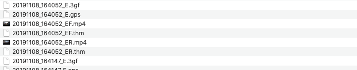

Det den vil hente, er:
- Mp4 filer
- .gps filer
- .3gf filer, Accelerometer Data
- .thm, thumpnails
Skærmbillede 2019-11-19 kl. 16.09.02.png (22.79 KiB) Vist 7521 gange

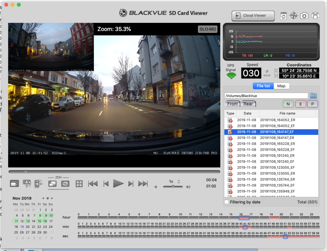

Dette gør at man stadig kan bruge Blackvue Viewer til at browse sine filer, den skal bare pege på mappen på NAS'en
Skærmbillede 2019-11-19 kl. 16.10.43.png (689.22 KiB) Vist 7521 gange

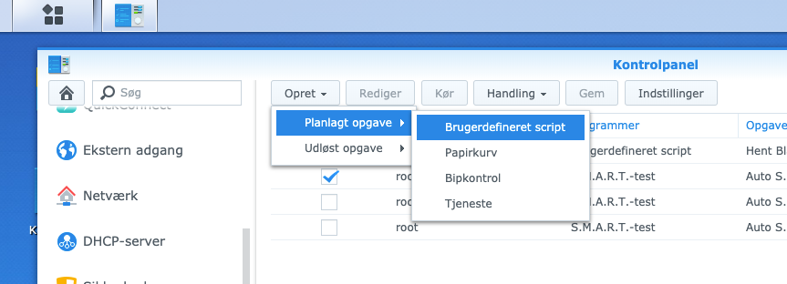

Gå i "kontrolpanel" og vælg "Opgaveplanlægger"
Vælg "Opret-Planlagt Opgave-Brugerdefineret Script
Skærmbillede 2019-11-19 kl. 15.51.34.png (99.58 KiB) Vist 7521 gange

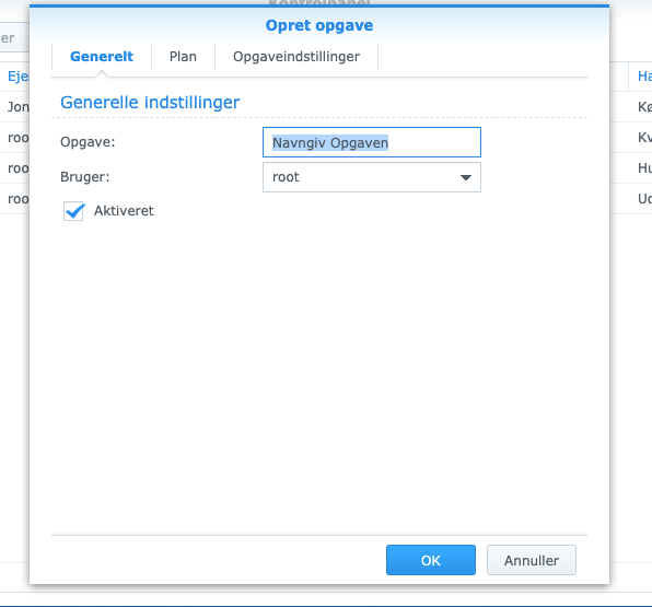

Giv den et navn og vælg hvilken bruger scriptet skal køre under.
Skærmbillede 2019-11-19 kl. 15.52.52.png (38.96 KiB) Vist 7521 gange

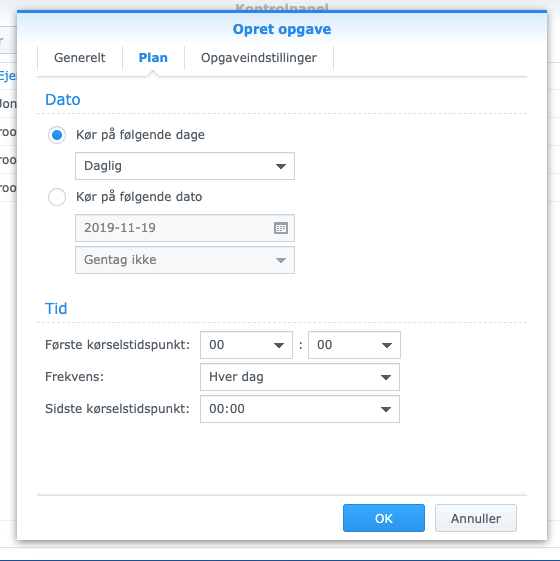

Vælg i hvilken frekvens scriptet skal køres
Skærmbillede 2019-11-19 kl. 15.53.55.png (49.75 KiB) Vist 7521 gange

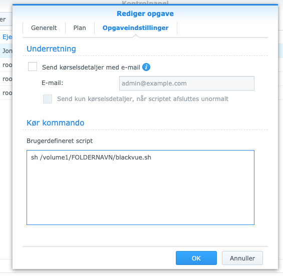

Indsæt sh /volume1/Navnet_på_din_delte_Folder/blackvue.sh i kassen her og klik OK
Skærmbillede 2019-11-19 kl. 16.01.27.png (50.16 KiB) Vist 7521 gange
