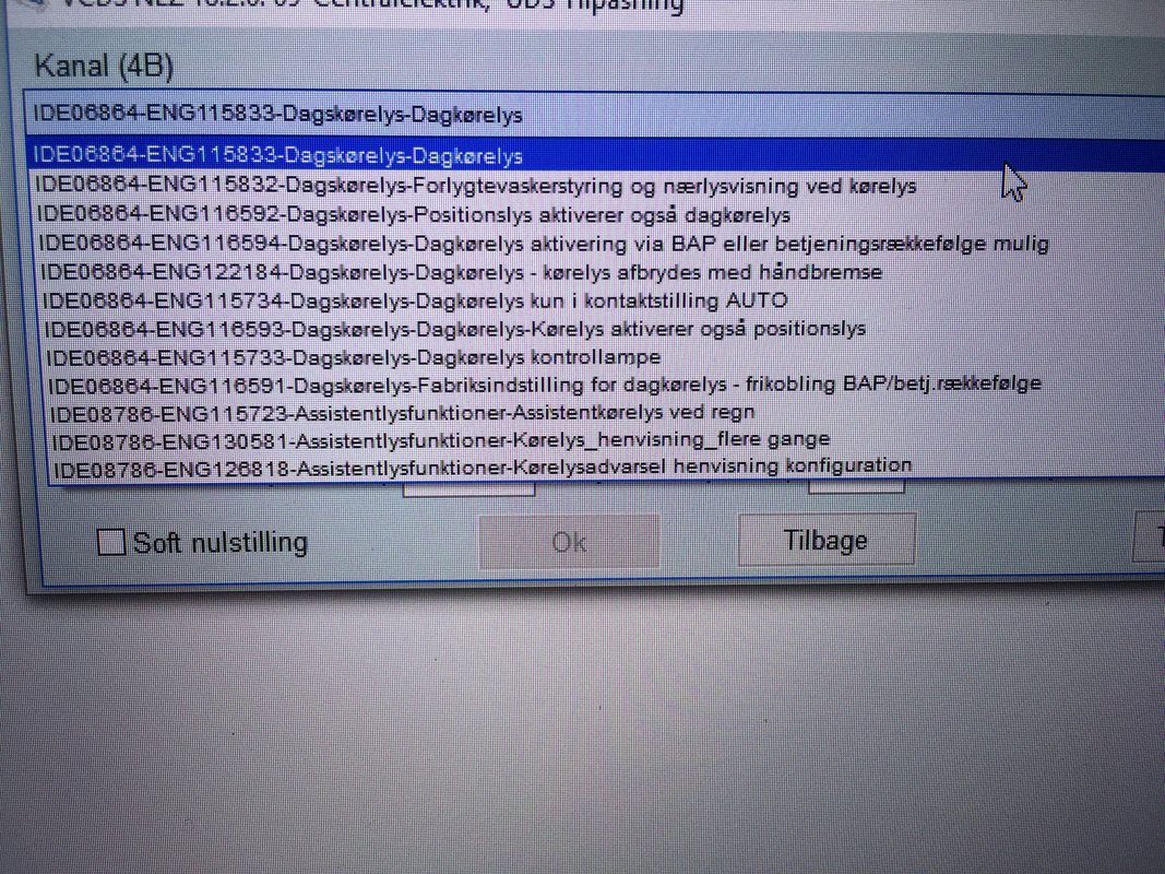

Hej folkens, håber inderligt der er en venlig sjæl der kan hjælpe.
-Jeg har lige købt en VCDS tester (kina) (dansk sprog), og er ny til det her kodning. Jeg har fået kodet "needle sweep" i instrumentering. Men det begynder at drille mig når jeg vil ind i "tilpasning" for at kode.
Jeg vil have kodet bremselys i lygter i bagklappen (LED). Samt kodet baglys når jeg køre med kørelys. Fandt derfor i denne tråd at man gør følgende:
Vælg -> [09] Centralelektronik
Vælg -> [16] Sikker adgang
Koden er 31347
Vælg -> [10] Tilpasning
(6) - Daytime Running Lights - daytime running lights activated additionally select standlight
Sæt til aktiv
-Jeg bøvler med at finde den rigtige "kanal" eller generelt bare at finde det rigtige valg. Da jeg ikke har mulighed for at søge efter f.eks. hvilken kanal.
På stemei.de, bliver der også fortalt hvilken kanal der skal vælges, ved stort set alle ting der skal kodes. Men kan aldrig finde den rigtige, har prøvet lidt forskellige.
Se mit vedlagte billede, der kan man se hvad jeg har af valgmuligheder, når jeg søger på f.eks. dagslys. Der er alle dog kanal 4B.
Jeg ved ikke om det er fordi jeg har den helt nye version af vcds, at det gør det mere bøvlet?
Håber der er en som kan hjælpe, og forstår hvad jeg mener

Soeren Navntoft
- Indlæg: 30
- Tilmeldt: 14. apr 2013, 16:04
Re: VCDS Kodning til Golf 7
Vil lige give en melding til alle dem med kinakabler, som bøvler med det samme som jeg har beskrevet herover.
-Jeg fandt ud af at jeg kunne hente den VCDS programmet på tysk, og derved kunne jeg søge direkte på den kanal som guiderne beskriver, på f.eks. stemei.de.
Man skal dog være opmærksom på at versionen højst sandsynlig ikke vil godkende kinakablet, men derfor kunne jeg stadig godt få lov at gå ind og indlæse kanalerne, kunne bare ikke ændre noget.
Så derfor fandt jeg kanalen på den tyske version og gemte nummeret som står foran alle kanalerne (eks. IDE06864-ENG115833), derefter gik jeg ind på min danske version som fulgte med kablet, og søgte efter det nummer. Derved fik jeg den korrekte kanal fundet.
Hvis man har eftermonteret LED-baglygter, og gerne vil have bremselys i de inderste lygter, skal man huske at kode efter guiden for halogen. Det skulle jeg ihvertfald.
Jeg fik kodet følgende med mit kinakabel:
-Baglys ved kørelys.
-Bremselys i lygter i bagklappen.
-Needle sweep.
-Visning af blæserhastighed ved auto.
-Automatisk CH/LH.
-Indstilling på radio til at slukke alt lys på bilen.
-Ændring af antal komfortblink.
-Visning i kørecomputer af hvor mange liter der skal tankes.
(Har ikke forsøgt mig med andre ting, men mon ikke det nok skal fungere også).
