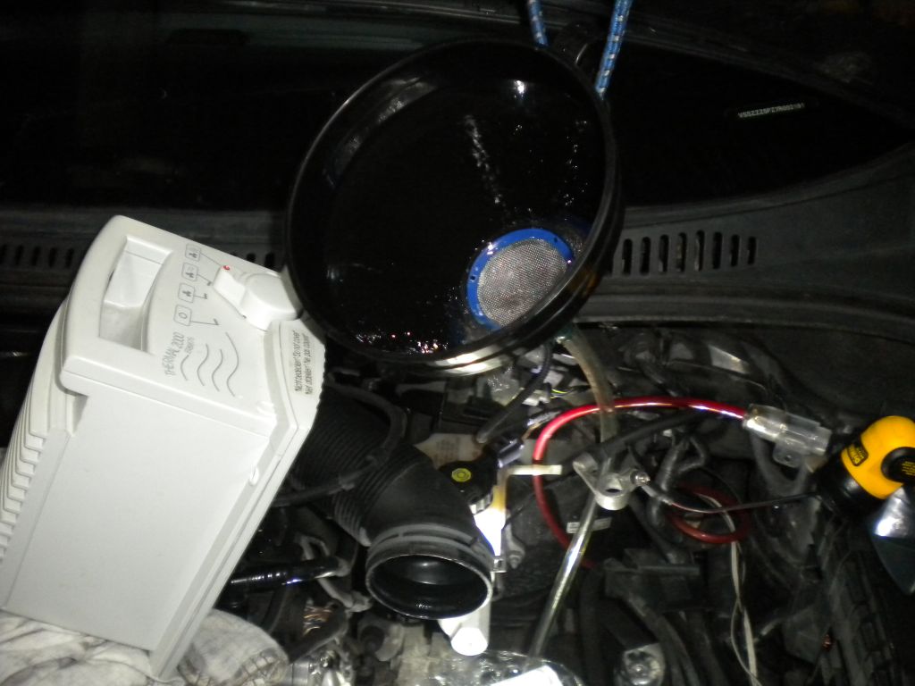

Jeg har benyttet mig af denne guide:
http://www.mkv-gti.net/wiki/index.php?t ... ission_oil
men ændret påfyldning proceduren, så jeg ikke behøver at bruge et specielt påfyldning tool fra VAG, som ikke er billigt.
Jeg fylder DSG olien på gennem DSG-oliefilteret via en slange og tragt.
ca. 5 L olie og lade det overskydende løbe ud når DSG-olien er ca. 35-40 grader målt med Vcds.
For sjovt skyld målte jeg hvor meget jeg tappede af, det var ca. 4,4 L.
Denne metode virker fint og er lige så præcist som VAG-tools metoden.
Nyt filter + pakninger + olie ved max. 60.000km
Efterfølgende er det en god ide at kalibrere DSG og koblingen
DSG kalibrering følg denne guide:
http://wiki.ross-tech.com/wiki/index.ph ... DSG/02E%29
- DSCN2456.JPG (128.09 KiB) Vist 17872 gange

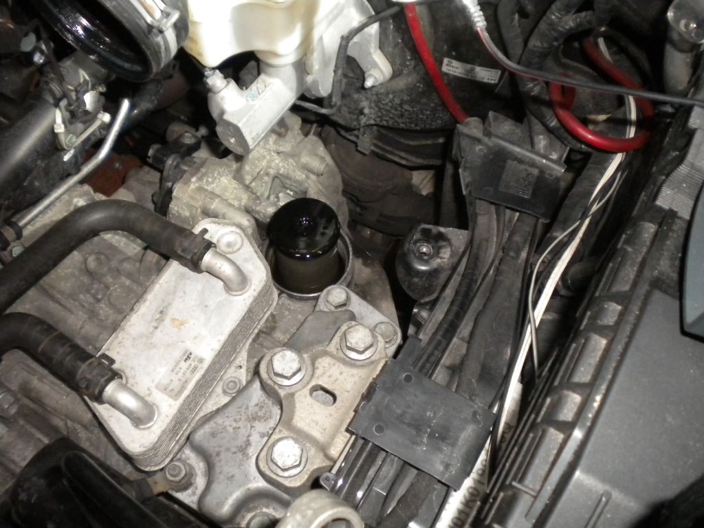

- Luftfilterkassen og batteriet tages ud. 24mm top på DSG-filteret
- DSCN2458.JPG (159.5 KiB) Vist 17872 gange
- DSCN2462.JPG (115.98 KiB) Vist 17872 gange
- DSCN2472.JPG (144.98 KiB) Vist 17872 gange
- DSG-olien påfyldes med slange og tragt igennem oliefilter hullet, ca. 5 L, det er en god ide at lune olien op over en radiator, så flyder olien bedre igennem.
- DSCN2481.JPG (118.73 KiB) Vist 17872 gange

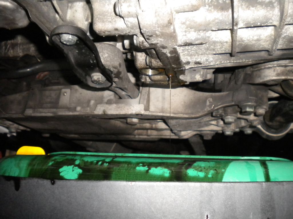

Nu spørger jeg måske dumt på et gammelt opslag men skal man lade bund drænet værre åbent i mens bilen står i tomgang?
Synges det lyder voldsomt for løber olien ikke bare ud igen?

Der er snorkel i.Kim Collin skrev: ↑11. nov 2021, 11:38Nu spørger jeg måske dumt på et gammelt opslag men skal man lade bund drænet værre åbent i mens bilen står i tomgang?

KMDTHY skrev: ↑12. nov 2021, 23:05Der er snorkel i.Kim Collin skrev: ↑11. nov 2021, 11:38Nu spørger jeg måske dumt på et gammelt opslag men skal man lade bund drænet værre åbent i mens bilen står i tomgang?
Eller stigerør har jeg også hørt det omtalt som, sørger for det kun er det overskydende olie der løber ud
