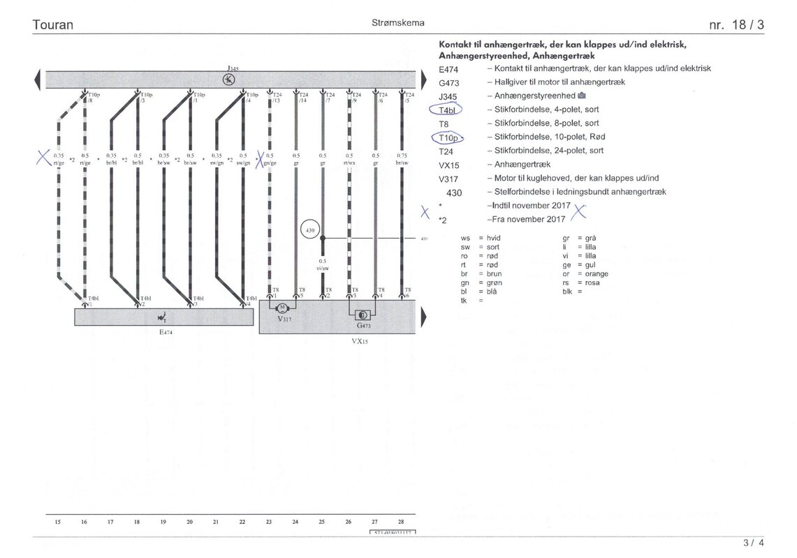

Re: Montering af Originalt Svingbart anhængertræk
I forsøget på at få Svingbart træk på Touran én mener jeg, kun at mangle ledningsnet til udløserknap.
Har 2 nye stik liggende ( T4bl 1K0972 704 C & T10p 6R0 972 930 A)+ løse stikben, men er i tvivl om hvordan ledningen skal være, har været på www.erwin.de og købe adgang til oplysninger er ikke i tvivl om hvor de skal sidde i stikkene, men er nok lidt tungnem
til at læse strømskemaet, da jeg ser flere muligheder med ledningerne min Touran er fra Maj 2017 og må derfor skulle læses som * i årg i skemaet.
Men skal der 2 ledninger mellem hver stik ben i forskellige Størrelser 0,35 og 0,5 kvadrat
Skal det forstås som * indtil nov 2017 (1 ledning 0,5kv)
*2 fra november 2017 (1 ledning 0,35kv)
Nogen der kan hjælpe.

- Daanieel
- Indlæg: 191
- Tilmeldt: 12. jul 2013, 23:08
mener også jeg har en ledning til udløserknap liggende, skriv pb hvis det har interesse..Chr-Hj skrev: ↑11. aug 2021, 13:08I forsøget på at få Svingbart træk på Touran én mener jeg, kun at mangle ledningsnet til udløserknap.
Har 2 nye stik liggende ( T4bl 1K0972 704 C & T10p 6R0 972 930 A)+ løse stikben, men er i tvivl om hvordan ledningen skal være, har været på www.erwin.de og købe adgang til oplysninger er ikke i tvivl om hvor de skal sidde i stikkene, men er nok lidt tungnemtil at læse strømskemaet, da jeg ser flere muligheder med ledningerne min Touran er fra Maj 2017 og må derfor skulle læses som * i årg i skemaet.
Men skal der 2 ledninger mellem hver stik ben i forskellige Størrelser 0,35 og 0,5 kvadrat![]()
Nogen der kan hjælpe.![]()
Ja så lykkes det her for en 14dage siden at blive færdig med svingbart træk på Touranén.
Og det kom til at koste temlig meget mere end de 3500kr der er nævnt i starten af det her indlæg.
så alt i alt endte mit svingbare træk i ca. 7300kr
Købte en ny styreboks, det var nok lidt dumt, tænkte jeg heller ville gi de 3-400kr mere for en ny ved Torsten vw Flensburg end end brugt på ebay, den nye boks var der så bare ingen data i, og kunne gøre nada med VCDS, så måtte betale igen for at få lagt data i boksen.
