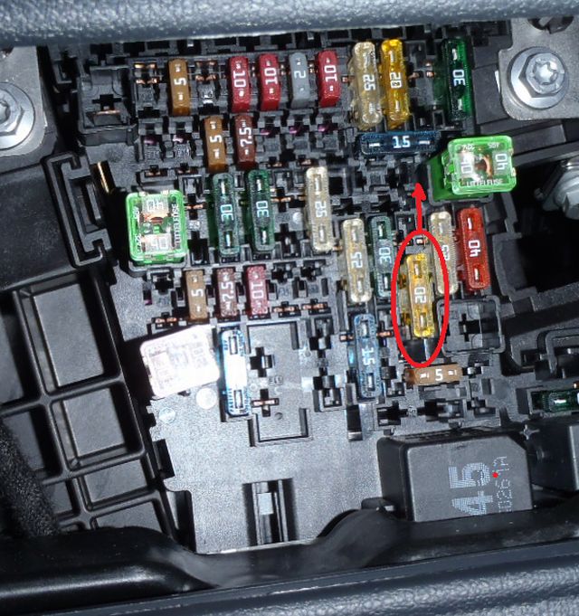

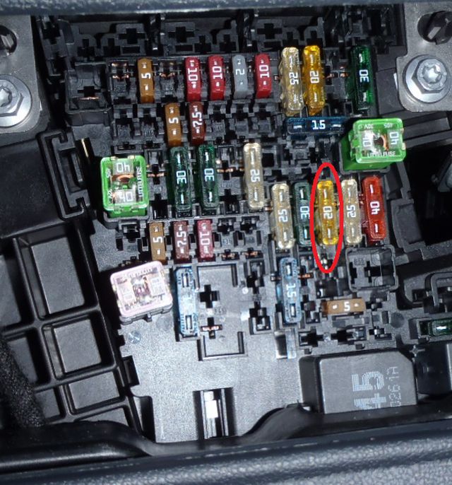

1) Afmonter det lille rum ved venstre knæ (træk hårdt)
2) Find sikring F40 (gul 20A)
3) Flyt sikringen ½ tak op
Nu har bilen konstant strøm på 12V stikket (-ene) - også når tændingen er afbrudt.

Kan man også gøre det på en 2014 SEAT Leon?

Det gætter jeg på - det er jo også en MQB-platform

Har lige købt en Passat fra 18, hvor der ik var konstant + i stikket, det virker også på B8érn.
Tak for tippet. :)

Tak for tippet - det virker også på en Touran fra 2020.
Men lige er ekstra spørgsmål - hvor meget strøm skal der til for at bilen kan starte? Har "strømvagt" på min køleboks og den kan sættes til at slå til ved 10,1V, 11,4V og 11,8V.
Jeg tænker laveste indstilling er for lavt, men er 11,4V nok til at starte, for vil gerne have køleboksen til at slå fra så sent som muligt, men uden at jeg pludselig står en på en tysk rasteplads og ikke kan starte bilen... 🤔

Vil sige 11,8V kan også være risky i forhold til start.

Gælder for alle biler på MQB A1 (Golf) og A2 (Passat) platform, men IKKE for biler på MQB A0 (Polo) platform.
