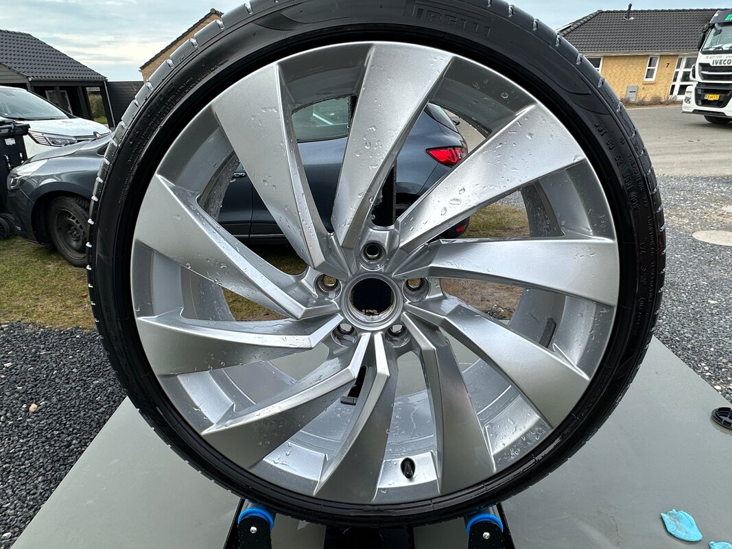

Lagde nogle billeder op forleden i en tråd, det har afført en del henvendelser om processen, så hvorfor ikke poste den :D
Så nærmer sommerdæk sæsonen sig snart 😀
Trænger dine fælge til en ordentlig omgang kærlighed - Og har du tiden? Så tøv ikke, gå straks i gang!

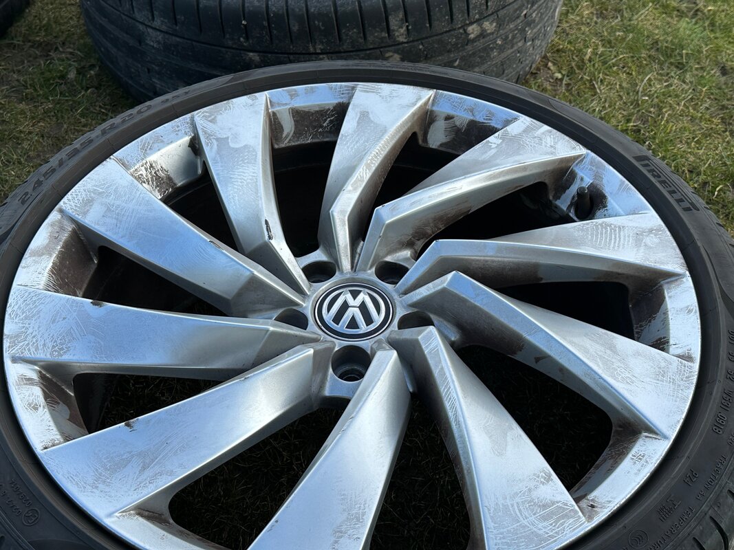

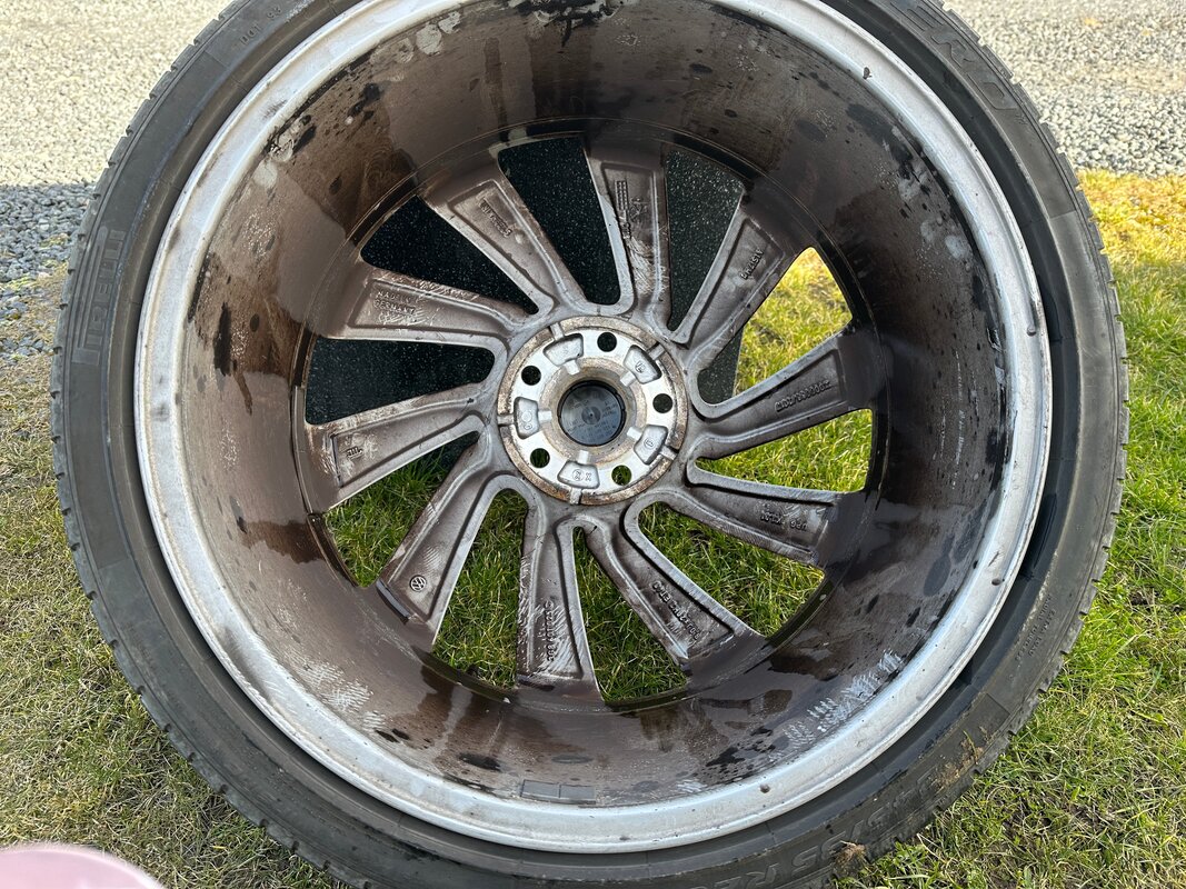

Jeg ordnede mine kommende sommerfælge i weekenden, det var hårdt tiltrængt efter sidste ejers behandling af disse, som de første billeder nok bevidner 😅

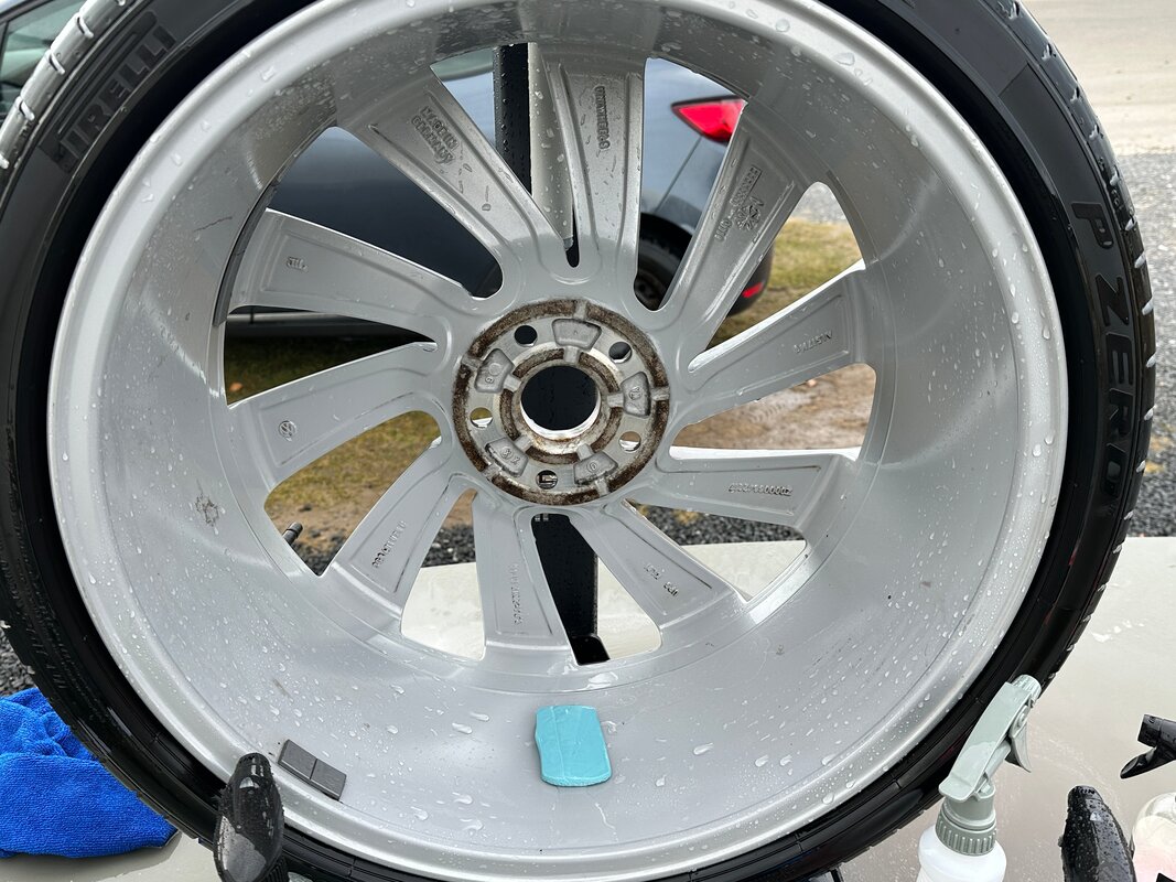

Fremgangsmetode:

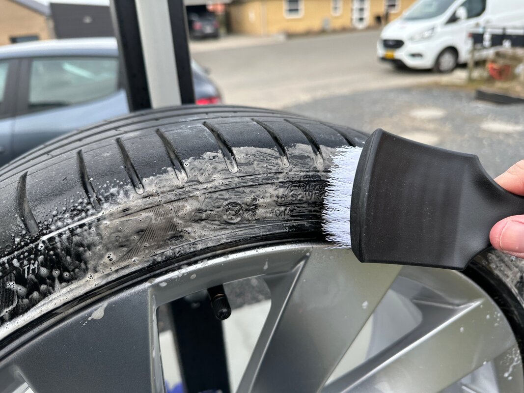

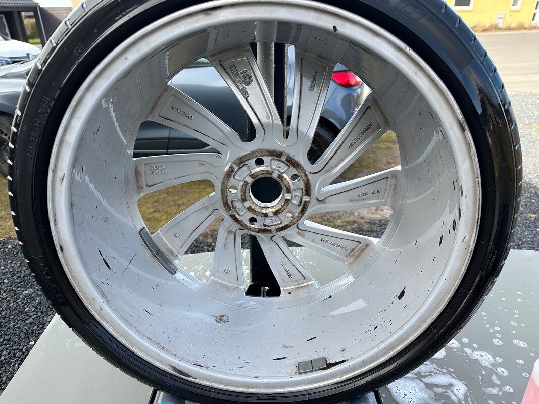

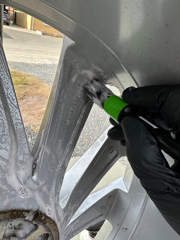

• Start med at vaske fælgene med højtryksrenser
• Sprøjt efter en fælgrens på, gerne en syrefri (AG Trade Wheel Degreaser)
Lad produktet sidde 3-5 minutter, du skal gerne kunne se en virkning i kemien.
Skyl herefter produktet helt af.
• Rengør dine dæksider. Du vil blive overrasket over for beskidte de er, selvom det ikke kan ses. Sprøjt AG Rebound eller en APC rens på og vask grundigt med en dækbørste. Hurtigt vil det hvide kemi blive brun og kedelig. Det er her du for alvor ser hvor beskidt dit dæk faktisk er.
Skyld herefter restproduktet af.

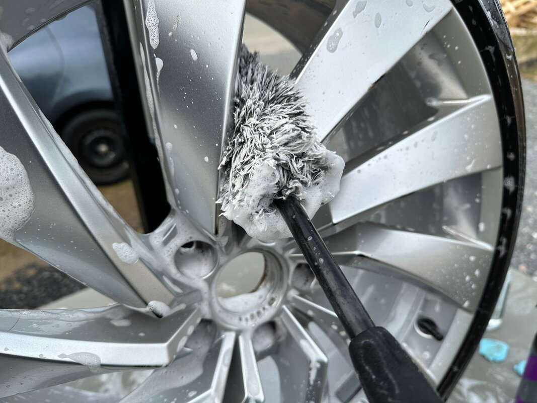

• Vask herefter fælgen, gerne med en rigtig fælgshampoo (AG Hoops) Den bidder lidt mere end en traditionel shampoo til lakken. Brug også gerne en mikrofiber vaskehånd (Som du KUN tilegner fælgene, og IKKE lakken!) og eventuel fælgbørste. Kom godt ind mellem alle eger.
Skyl herefter rest produktet af.

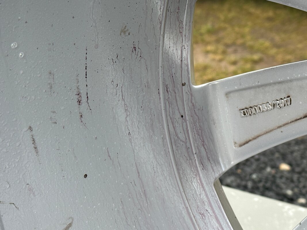

• Sprøjt herefter en tjærefjerner/asfaltfjerner (AG Spar-Tar) på fælgene og lad det sidde 30-60 sekunder. Tag derefter en mikrofiber klud og gnub godt efter. Sprøjt evt lidt tjærefjerner/asfaltfjerner på kluden, hvis du har nogle genstridige sorte tjærepletter.
Vigtigt at huske, at disse klude med tjærefjerner lugter noget så forfærdeligt, så smid dem enten ud eller rengør dem grundigt. Men advarsel, din vaskemaskine kan tage imod lugten, hvis du vælger at smide dem deri. Så det er på eget ansvar! Vi havde nær måtte smide vaskemaskinen ud, efter kludene her kom i den.
• Tag nu fat i din syrefri fælgrens igen (AG Trade Wheel Degreaser) og giv fælgen en sidste tur. Sprøjt godt ind mellem alle eger. Lad kemien arbejde i 3-5 minutter, til du ser at kemien skifter farve og bliver lilla-ish. Det er et tegn på, at den overflade rust der altid vil forefindes på fælge, bliver angrebet af kemien. Overflade rust kommer fra bremser og lign men kan være svær at se!

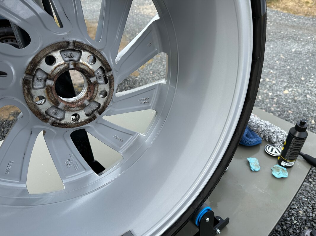

• Er du stadig ikke helt tilfreds ved dette punkt, så kan du finde en claybar frem og dyppe den i spanden med fælg shampooen fra tidligere og langsomt tørre af på både fronten af fælgene og fælgbaljen.

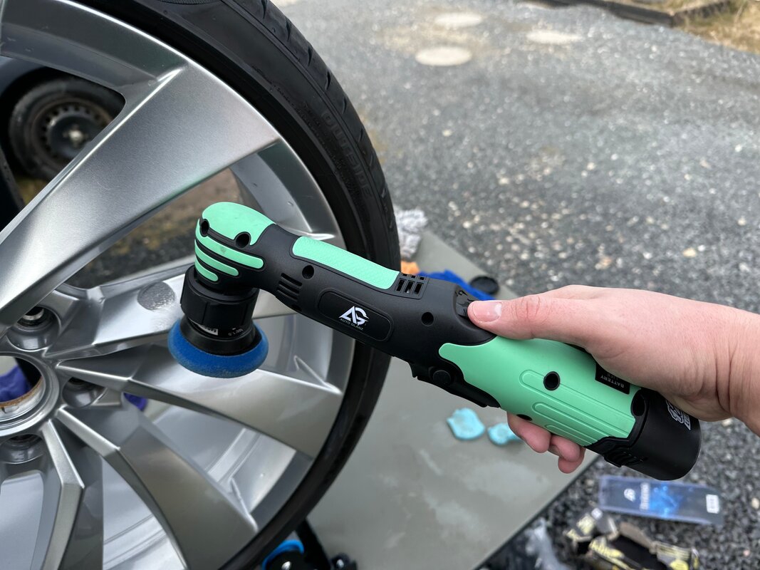

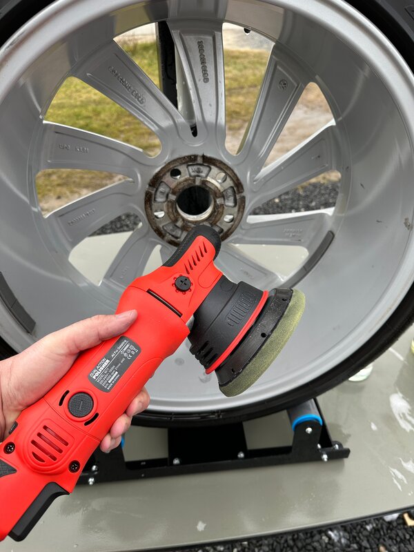

Herefter kan du finde din polermaskine frem og give både forsiden af fælgene og fælgbajlen en tur. Brug gerne en fin skive & tilhørende fin slibemiddel, du skal bare slibe let på overfladen. Samtidig kan du også fjerne småridser på denne måde.
Aftør herefter dit restprodukt med en mikrofiber klud.
• Næste step er at at bruge en lakprep/afspritte hele fælgen for kemi rester, støv fra polering etc. (AG Refresh)
Sprøjt produktet på og aftør med en mikrofiber klud.

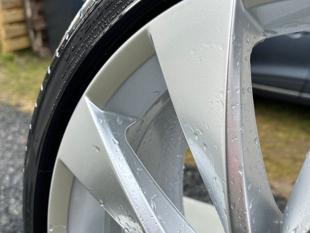

• Tidligere rengjorde vi dæksidderne, det er nu tid til at shine dem ekstra op. Giv dem en tur med en dækshine (AG Über Schwarz), brug en rigtig applikator hertil. Lad dem lufttørre. Giv eventuelt en ekstra behandling, det skader ikke.

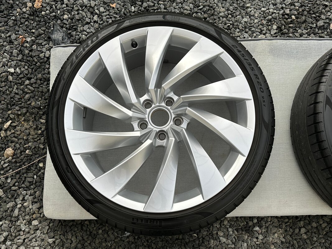

Så skulle fælgene gerne være pænere, end da de forlod fabrikken og de er nu klar til en coating.
Følgende produkter er brugt:
• Auto Glanz Trade Wheel Degreaser opblandet i forstøver
• Auto Glanz Hoops fælgshampoo
• Auto Glanz Rebound
• Auto Glanz Spar-Tar
• Auto Glanz Refresh
• Auto Glanz Wheel Brush V2
• Auto Glanz Über Schwarz
• Claybar, polermaskiner og en wheel stand
Indlægget er ikke sponsoreret af Auto Glanz, det er bare mit foretrukne mærke efter +10 år med interesse i bilpleje 😀
Men det er det hele værd, jeg coatede fælgene bagefter og håber at de fremadrettet er meget nemmere at holde 8-)
