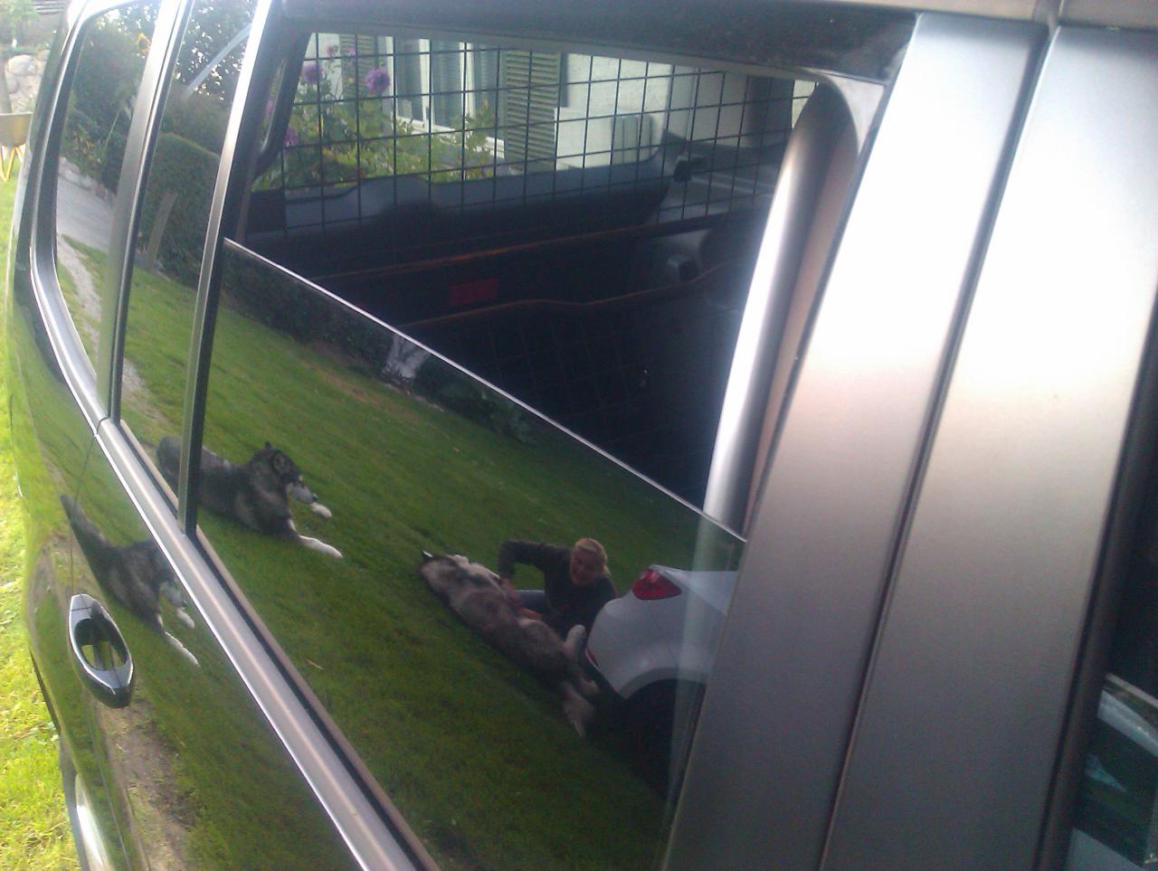

Som så mange andre, ønskede konen at elruderne i de bageste sidedøre kunne betjenes. Hundene skal jo ikke lide unødvendigt i så ny en bil! Alternativet er at skære hul i taget og montere en udlufter............NOT HAPPENING!

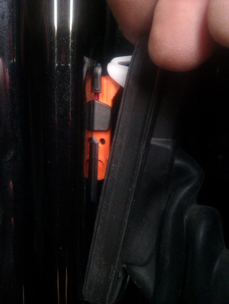

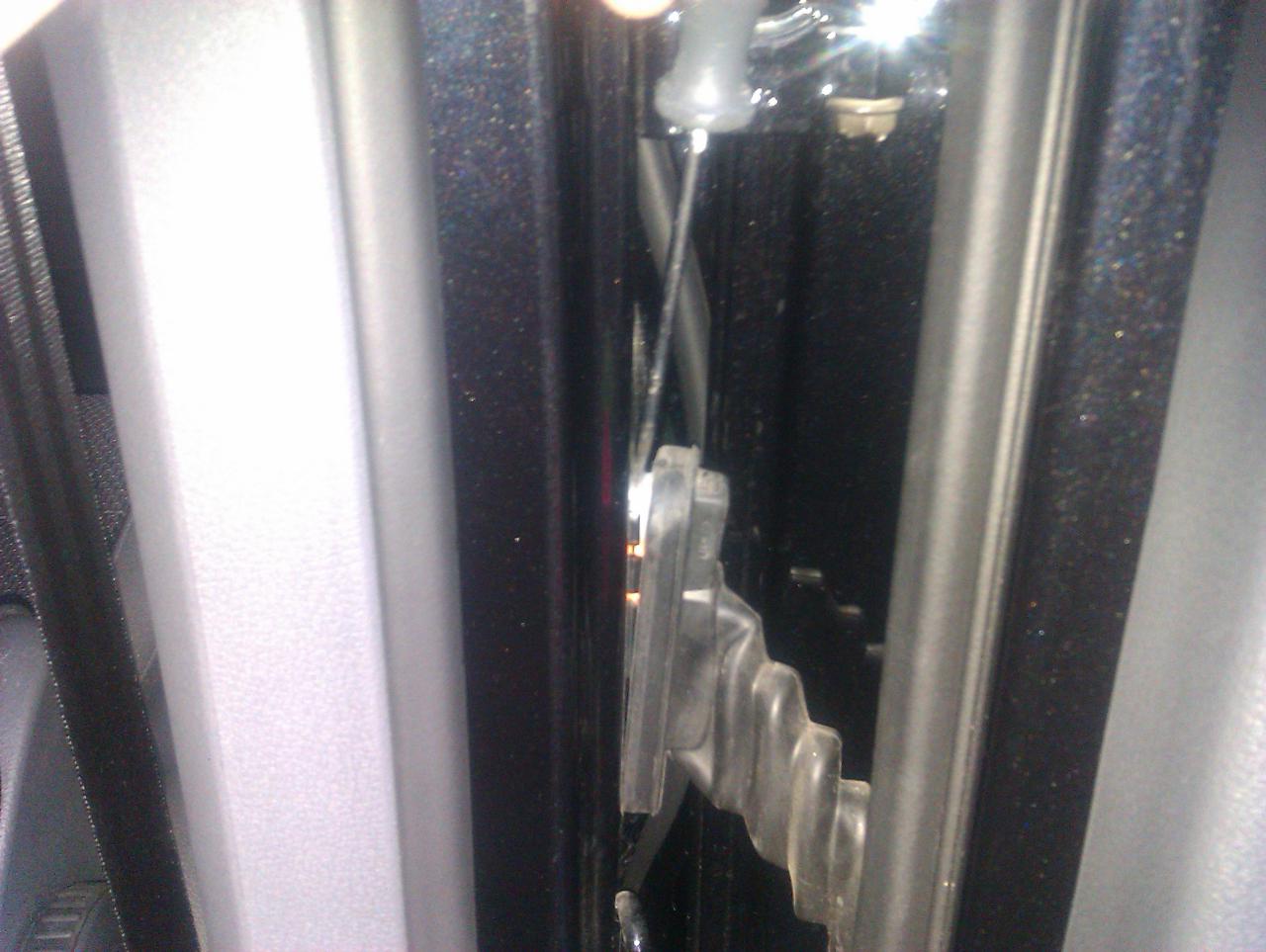

På med muffedissen igen.

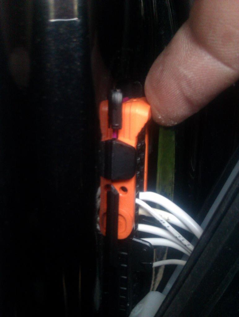

Sæt stikket i b-stolpeforbindelsen igen og lås det ved at vippe den orange lås opad. Låsen skal være mindst vandret for at kunne fange sin modpart!

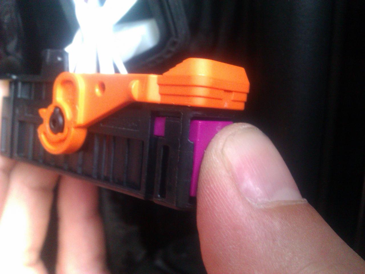

Lås stikkene ved at presse den lilla ende ind igen.

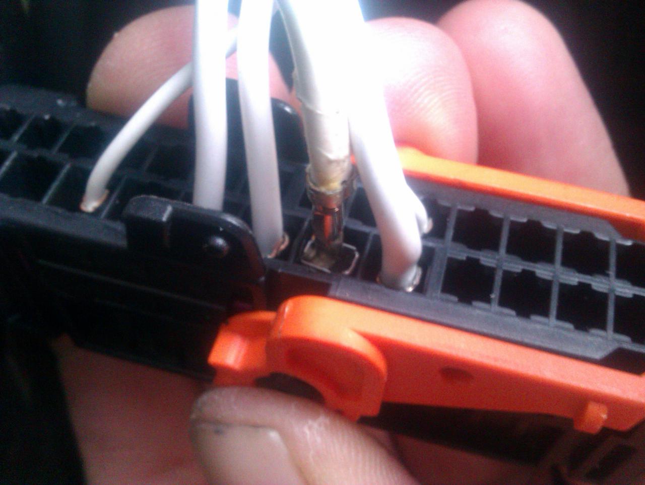

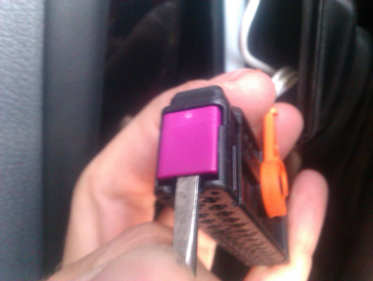

Det løse stik skal i positionen i mellem de andre 0,75 kabler.
Løft den lilla låseanordning. Derved bliver alle stikkene løse. Pas på ikke at trække ud i dem!!!

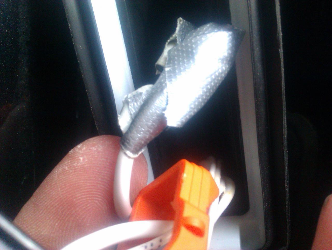

Ét kabel er pillet ud og forseglet med gaffa.

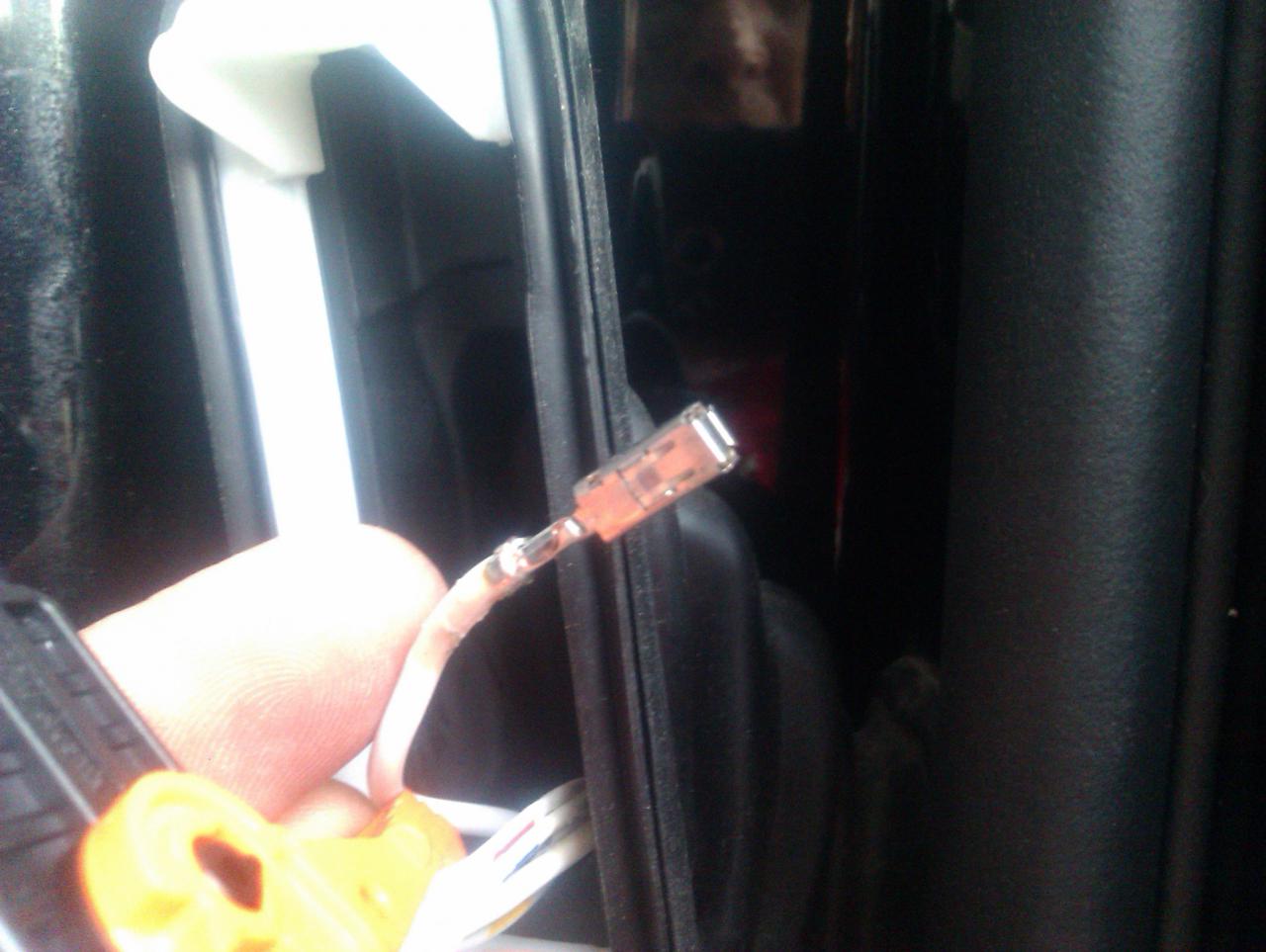

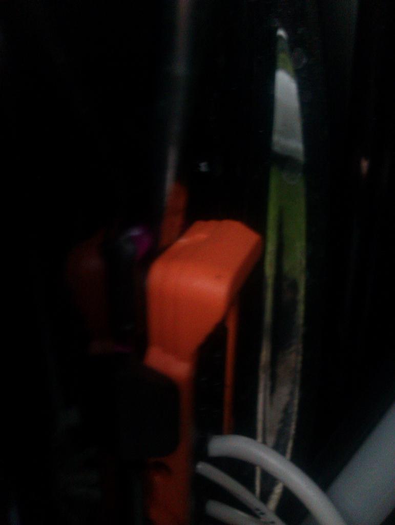

Den orangefarvede stiklås skal vippes udefter med enten fingrene, eller kærvskruetrækkeren. Derved kommer stikket ud af sig selv.

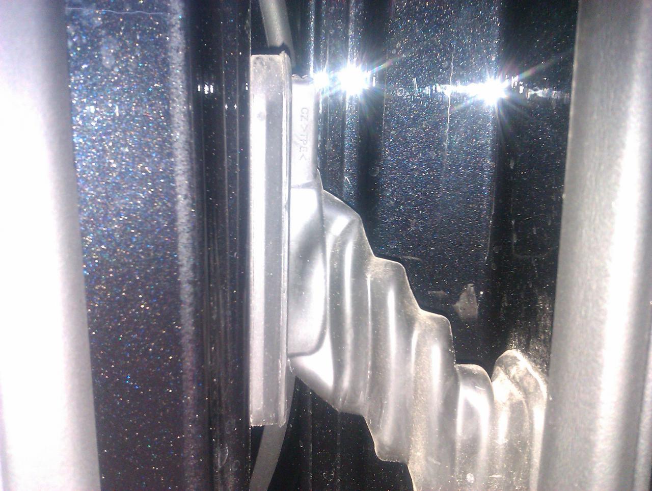

Tryk, med en kærvskruetrækker, låsen på muffeholderen ned og træk ud. OBS: låsen kan let knække!

Der er i hvert fald én, der ser begejstret ud for hunden :-D
