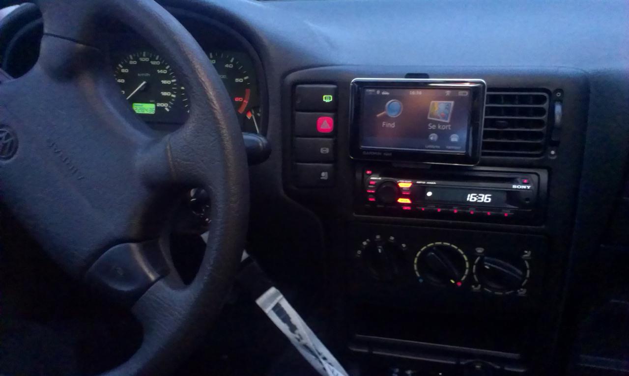

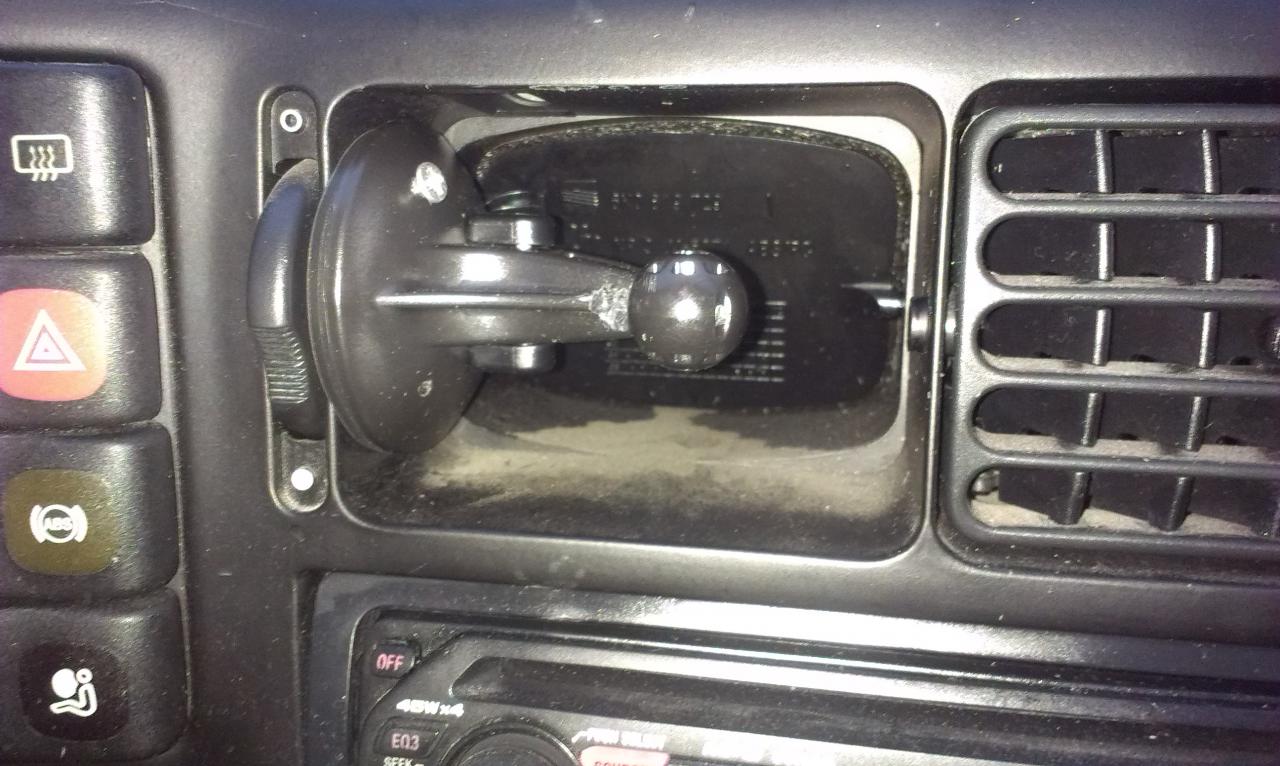

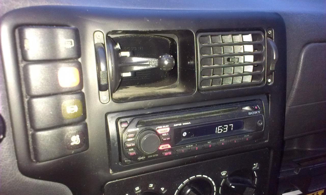

Den er monteret på en måde så man skruer inde i luftdysen, med de originale "beslag" til dysen er stadig bevaret, så man kan pille Nüvien ud, og sætte luftdysen på igen :-)
Først tages luftdysen ud, (forsigtigt med en flad skuetrækker)
Der skal bores et hul inde i luftdysen, og et i nüvibeslaget, så skruer men forsigtigt en skrue i (en er nok, så minimerer antallet af huller i bilen)
Sørge for at man ikke sætter beslaget for langt ind i luftdysen, så kan nüvien nemlig ikke side der ;-)
Dernæst bore man et hul i bunden af dysen, så man kan trække strømudtaget ind til den, så man på den måde slipper for den grimme ledning der hænger ned for hele instrumentpanel.
Find et 12v sted, gerne fra radioen, så nüvien slukker, sammen med radioen når man slukker bilen, hvis man vel og mærket har det sådan i sin bil...
God fornøjelse :-)
