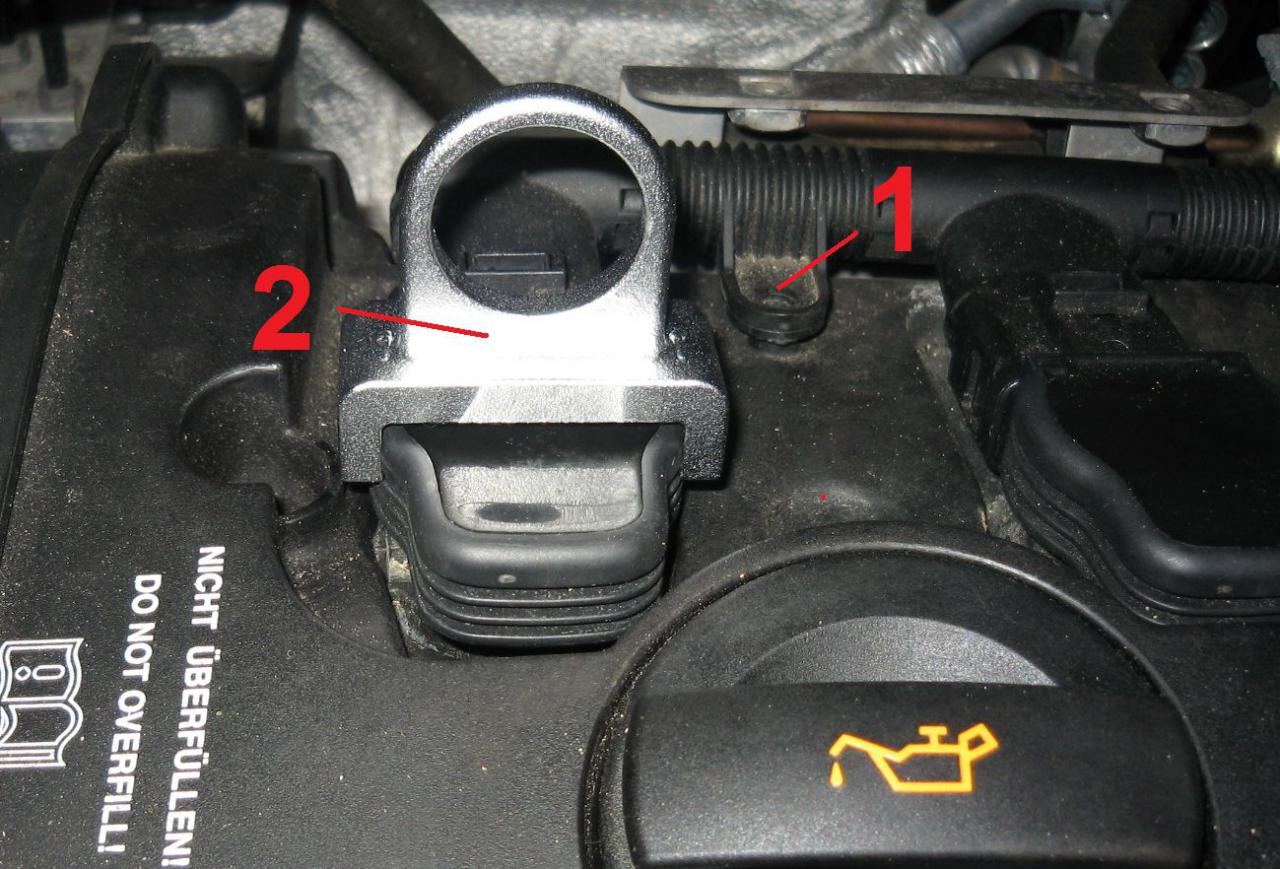

1) Afmonter 2 skruer (position 1)
2) Træk de 4 tændspoler 2 cm op med en aftrækker (fx Biltema 19-1325) eller med 2 skruetrækkere (position 2)
3) Afmonter stikkene på de 4 tændspoler

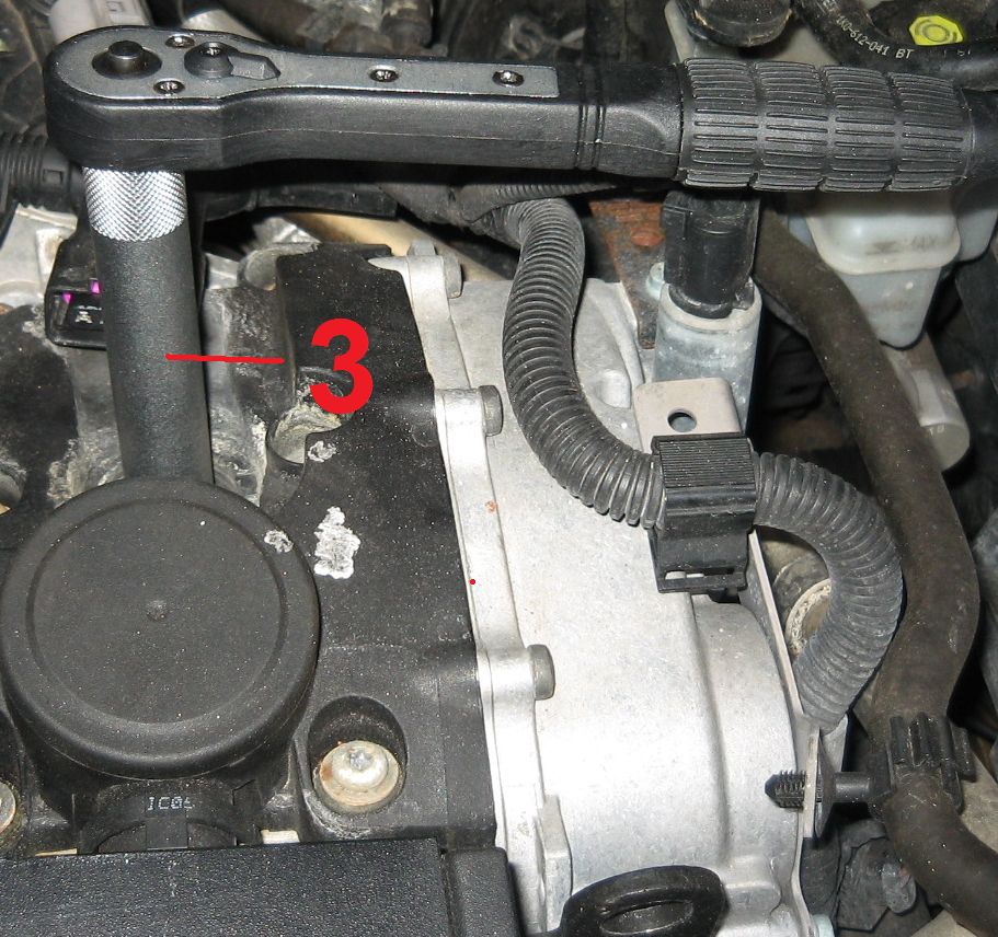

4) Skru de 4 tændrør op med en egnet tændrørsnøgle (fx Biltema 20-040 16mm)
5) Monter 4 nye tændrør. Moment 30 Nm (position 3)
6) Sæt tændspolerne løst ned i hullerne
7) Monter de 4 stik på tændspolerne
8) Pres tændspolerne på plads
9) Sæt de 2 skruer i igen (position 1)
