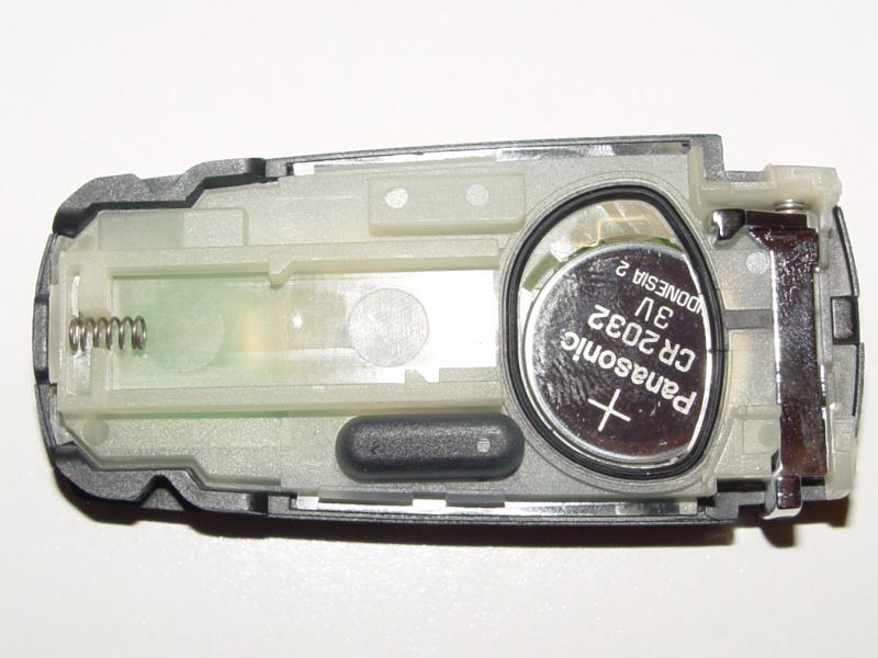

Batteritype: CR2032 (1stk)

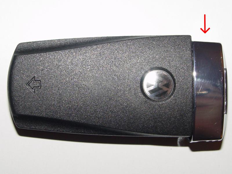

For at skifte batteriet skal du først trykke nøglen helt ud.

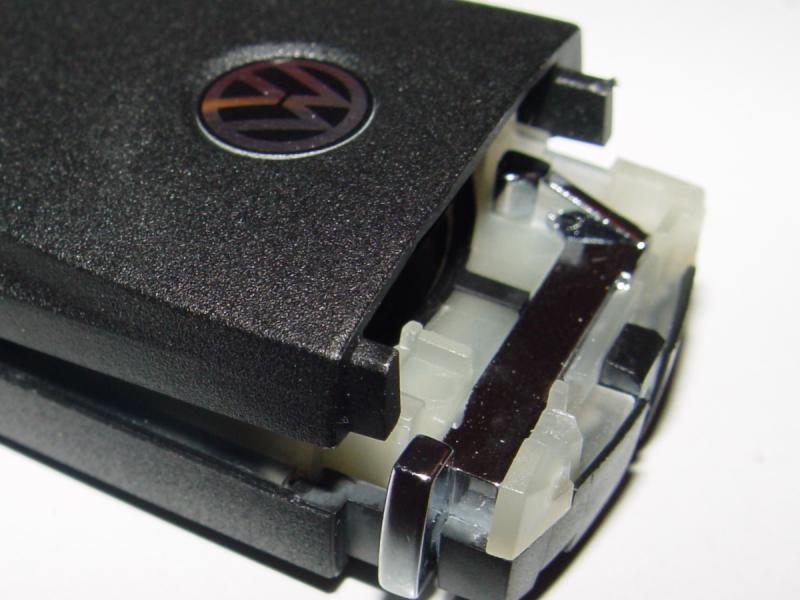

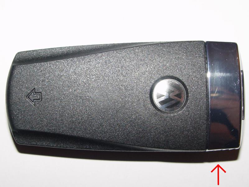

Hold nøglen vandret med logo opad, og skub sølv delen med tommefingeren.
1 stk batterier type CR2032
