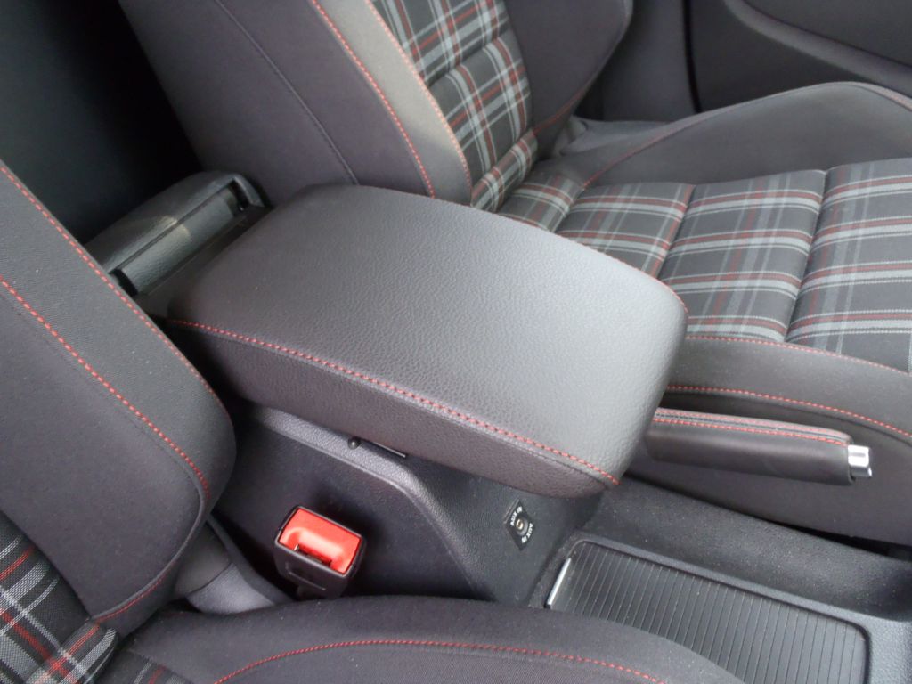

Jeg har altid været irriteret over det sarte stof på midterarnlænet. Skiftede derfor til et originalt med kunstlæder.

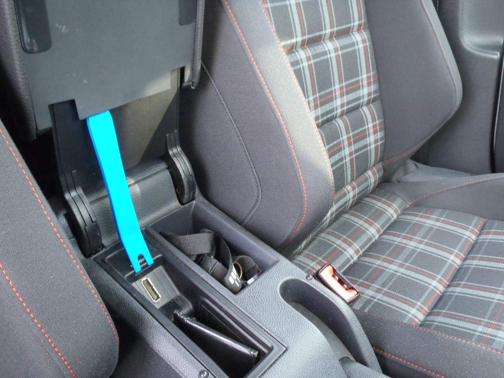

1) Afdækning under armlæn fjernes (foto 1)
2) 2 torx-skruer afmonteres (foto 2)

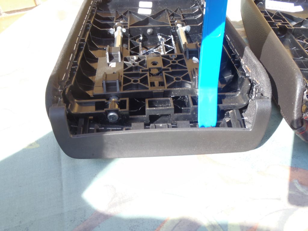

3) Skub de to tappe ned (røde pile)
4) Fjern bundstykket (foto 3)

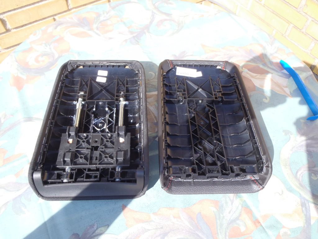

5) Overflyt glidestænger og glidestykke til det nye armlæn (foto 4)
6) Genmonter armlæn
7) Slutresultat (foto 5)

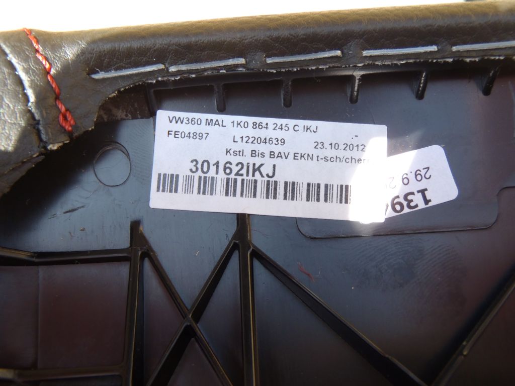

8) Reservedelsnummer (foto 6)
PS: Skaffede det fabriksnyt på Ebay, da danske VW-forhandlere kun sælger armlænet komplet.

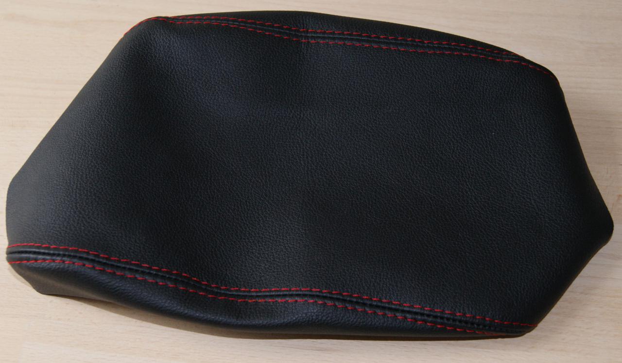

En billigere variant er at købe et færdigsyet læder-overtræk på Ebay og lime det fast (på undersiden af armlænet) til det gamle armlæn.
