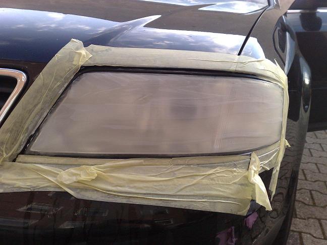

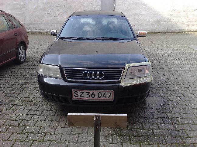

Før billede
Efter en gang slibning med sandpapiret
Før og efter billede
før efter.JPG (95.3 KiB) Vist 27181 gange
