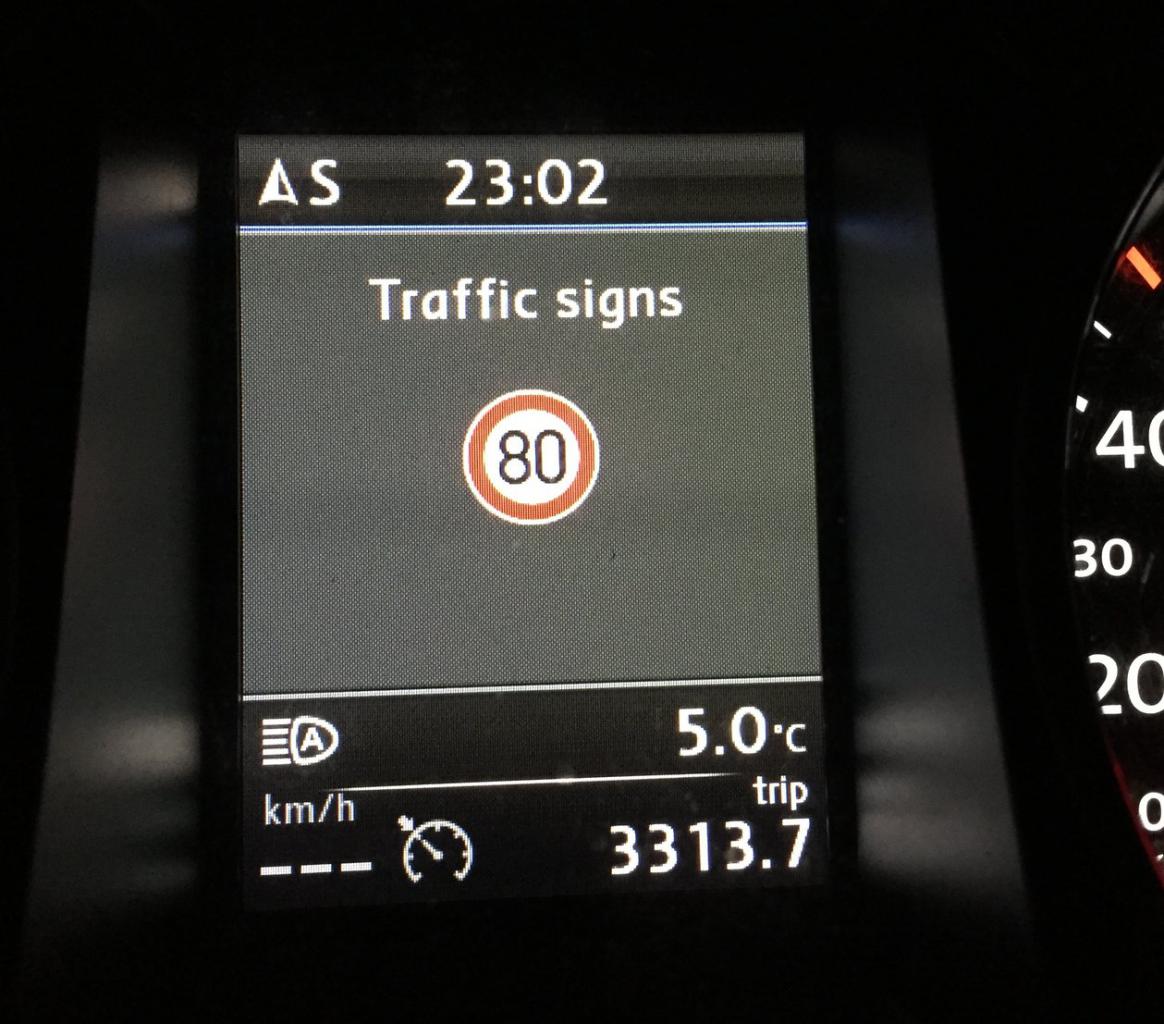

Sådan her ser Light Assist for øvrigt ud i B7.
De nye B7 xenon/led lygter kan det.
- rsz_2015-02-18_230253.jpg (123.99 KiB) Vist 11225 gange

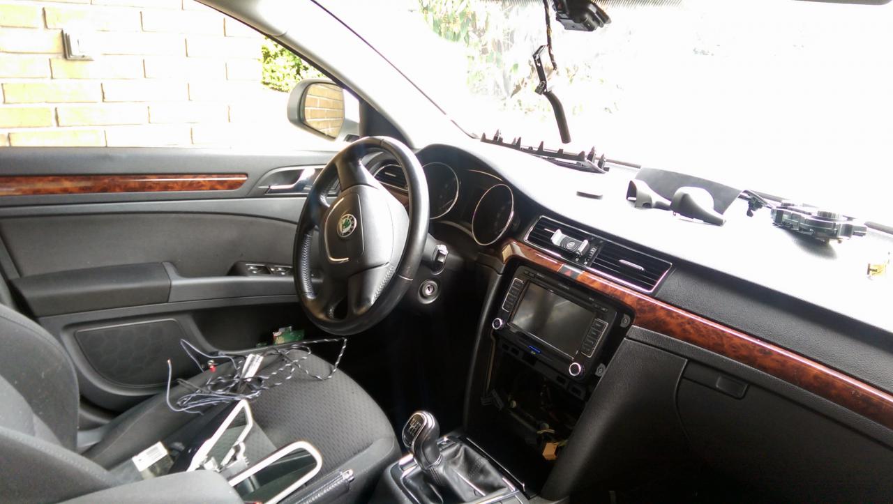

Til jer andre (Hans er orienteret) kan jeg fortælle at jeg har monteret og kodet FLA op i min 2009 SuperB.
Både BCM og CAN gateway accepterede kodningen. Jeg mangler blot at modificere fjernlysstilken til 'tastend', altså den del der handler om at stilken ikke sætter sig fast i fjernlystilstand, men blot aktiverer FLA ved at kippe 'udad'. Spejlet jeg har brugt er fra Golf 6/Touran platformen som SuperB deler elektronikdele med. Kabelsættet var fra kufatec, men efter at have brugt det, vurderer jeg det er nemmest at modificere stikket oppe ved spejlet og kun trække to CAN ledninger.
De tråde der er henvist til i denne tråd peger på, at en udskiftning af BCM til nyere version var nødvendig, hvilket altså ikke har været tilfældet for mig. Min er en Elegance med fabriksmonterede autonedblændelige sidespejle, hvilket også fungerer med det nye spejl. Pin 4 og 5 skal flyttes fra det eksisterende stik over i det nye. Een er glad.
Jeg har været rigtig doven. Loddede CAN high/low på ved AFS boksen til xenon, der meget behændigt sidder bag klimapanelet, tændingsplus (kl. 15) også fra AFS boksen og permanent strøm (kl. 30) samt stel fra klimapanelet. Vurderede at spejlet ikke suger noget nævneværdigt saft.
Mit instrument er for gammelt til at vise A=) ikonet for FLA.
Egentlig kunne denne tråd omdøbes til "eftermontering af FLA" og så handle om alle de forskellige biler det kan lade sig gøre på. Det er trods alt lidt en niche eftermontering. Hvor om end alting er, så er det en lettere ting at lave på Superb 3T/Golf 6 platformen fordi BCM som udgangspunkt ser ud til at understøtte FLA, i hvert fald oppe i "highline/Elegance" udstyrsniveau.

Et par timer i vognlyet og 99 euro for spejlet på e-bugten. Nogle og 30 euro for kabelsættet, som i mine øjne kunne være undværet, så længe man har regnsensor og lyssensor i forvejen.

Trak kablet fra spejlet inde bag himlen, ned langs A-stolpen passagersiden, ind bag afdækningen under handskerum, ind i centerkonsollen og ind bag klimapanelet hvor AFS styreboksen sidder (antager du har xenon). Radiorammen skal af først, før man kan trække klimafronten af nedefra askebæger.
Loddede drivlinje CAN high og low ind på de to brune CAN ledninger (CAN low orange/brun, CAN high, orange/sort) på AFS styreboksen og kl. 15 på forsyningen til AFS som er tændingsstyret.
Kl. 30 tog jeg på den store røde ved klimapanelets stik 1. Stel lige ved siden af.

Min BCM hedder 1K0 937 987 A og er med sw 0358
Byte 11 bit 3 hakkes af til FLA
Byte 29 bit 6 fjernlys via tastfunktion
Gateway er 1K0 907 530 Q
Byte 6 bit 6 FLA installeret.
FLA er herefter aktiv i 'auto' lyskontaktposition.
