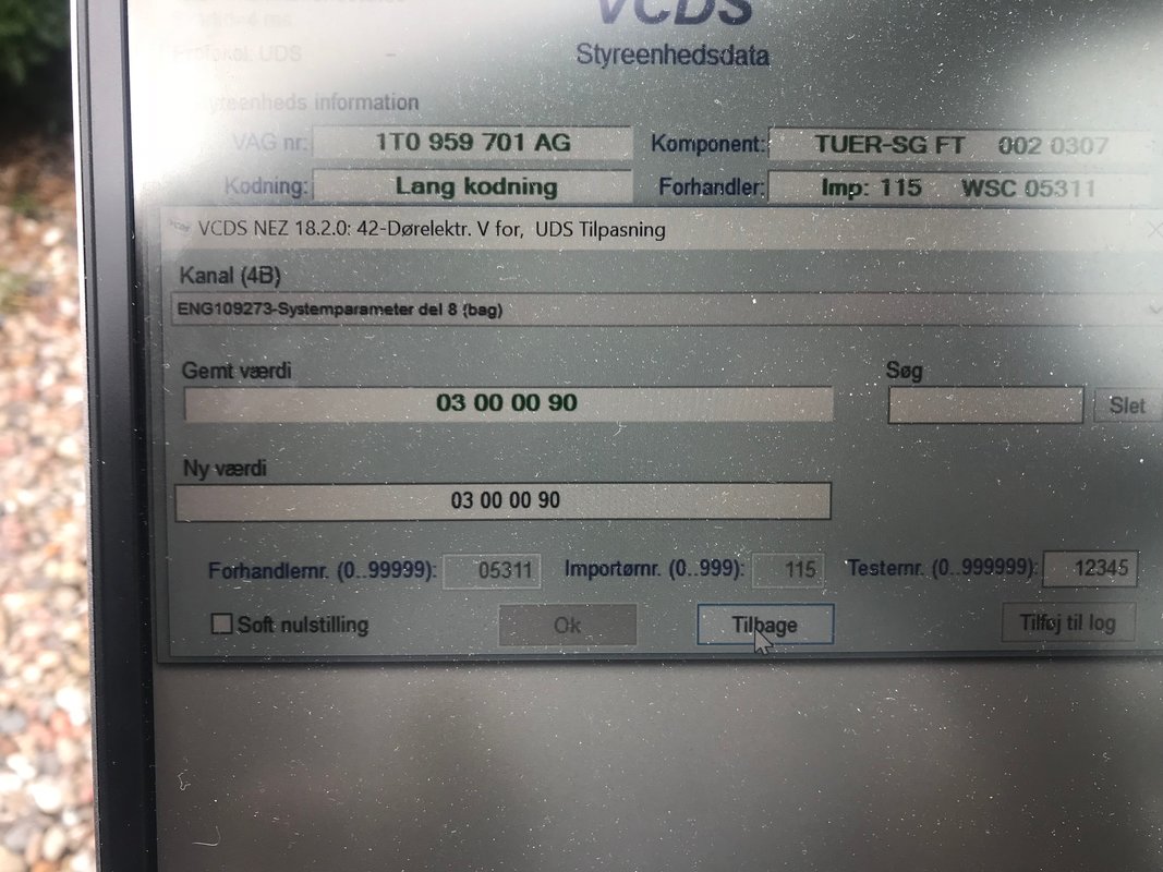

Har idag prøvet på en Passat CC 2010 (før facelift) hvor det ikke virkede.
Den har GEN4 Moduler, dog hedder de ikke 3C0 som i guiden, men 1T0 som jo lyder til at være Touran moduler.
Som man kan se på billedet, så hedder kanalen ikke helt det samme som den der er i guiden, dette kan være fordi jeg bruger den danske VCDS.
Jeg bladrer alle kanaler igennem og denne passer jo meget godt med det den skulle hedde.
Dog er den kode der kommer frem lidt anderledes, den hedder stadig 90 til sidst, men med nogle tal før.
Nårh, men jeg ændrer 90 til 99 og 95 men det virker ikke.
Gør jeg noget forkert, eller er bilen bare for gammel.
Det virker bare en smule underligt når den har GEN4 moduler...
Nogle inputs?
